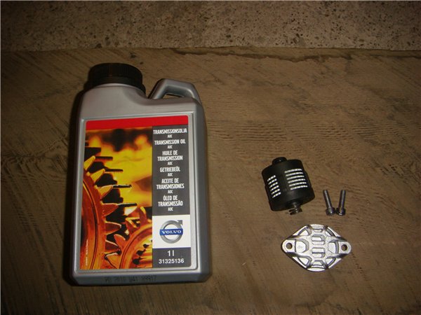

Am schimbat asa : ulei cutie, ulei grup spate, ulei + filtru haldex(aoc).
Costa 120-125 litrul de ulei si mi-a intrat asa: In cutia de viteze (manuala m66) 2 litri, vreo....650-700 de grame in grupul spate, vreo 300 grame in haldex. Uleiurile vin la bidoane de 1 litru.
Filtrul a fost undeva la 170 ron (sper sa nu gresesc). Toate astea m-au dus undeva la 670 ron.
Problema este ca nu au baie de ulei (decat cutia de viteze). La toate le-a tras uleiul prin gaura de nivel cu o seringa mare (in proportie de 90%) dupa care s-a umplut pana la nivel.

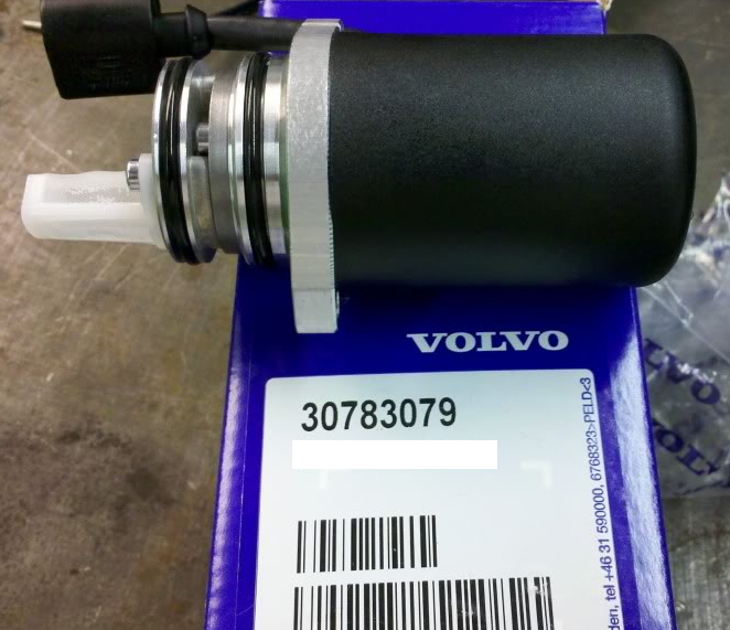

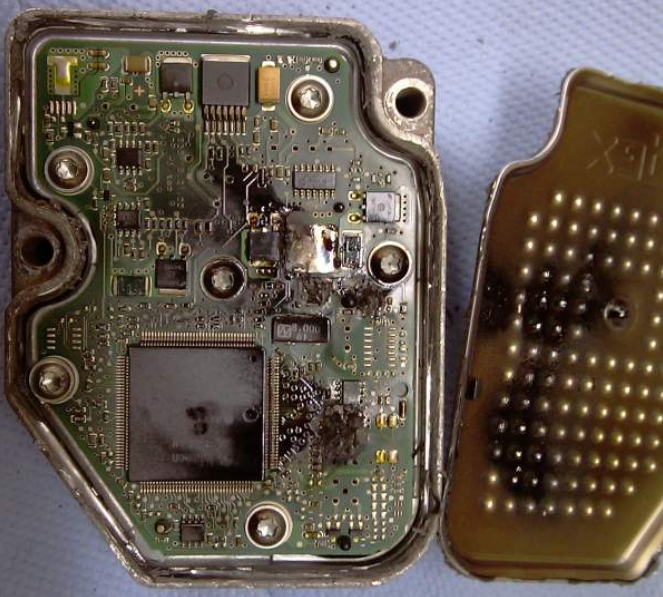

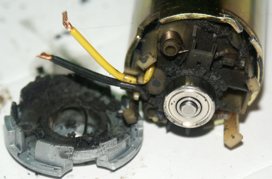

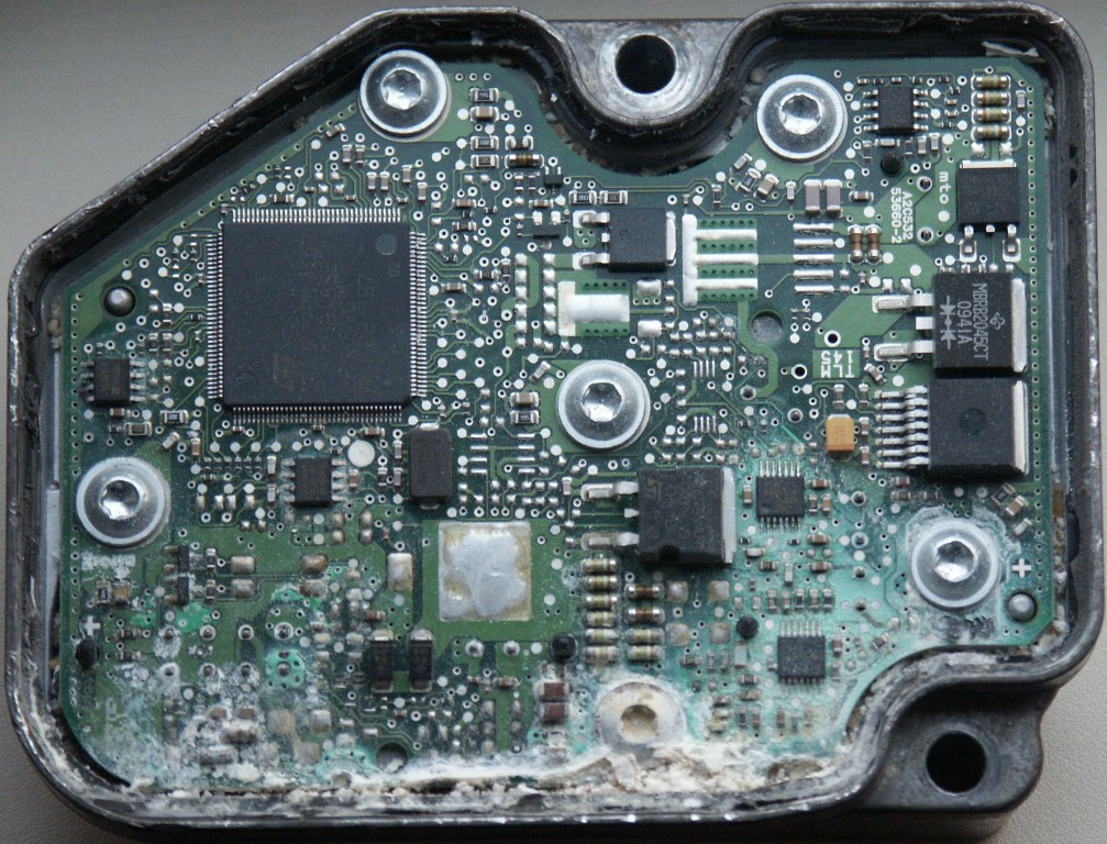

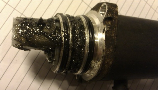

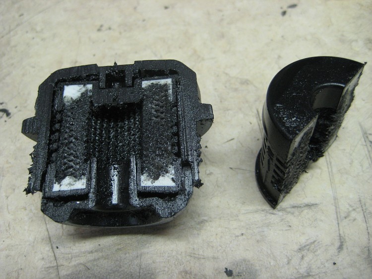

dar cu ceva timp in urma am inceput sa cred ca la voi in Romania totul este ca la nimeni,in sens ca nu stiti si nu auziti despre problemele legate de HALDEX pe care o lume intreaga le cunoaste.... Chiar incerca cineva sa-mi demonstreze ca nu e nevoe de a schimba nici filtrul si nici uleiul.Stiam eu ca nu e chiar asa dar am zis ca bine,nu poti cuiva sa-i dai un sfat bun daca el nu doreste sa-l primeasca.Eu cunosc o alta realitate,pe saptamina am 3-4 masini cu puntea din spate "moarta",tot din cauza asta - nu a stiut ca si in cuplajul HALDEX mai e nevoe de a schimba uleiul si filtrul.Ca rezultat - uneori cheltueli de pina la 600-700 EUR pentru ca sa-si vada masina cu AWD functional,si asta pentru ca filtrul total infundat cu murdarie serveste ca un obstacol pentru uleiul pompat de pompa,presiunea creste considerabil si uleiul patrunde in compartimentul motorului electric.In rezultat - cedeaza DEM,de multe ori nu mai poate fi reparat.Costul lui pe la dezmembrari este 300-400 eur,si de multe ori e nevoe de reprogramarea lui la dealerii autorizati VOLVO.
Din aceste imagini se poate de inteles ca problema exista si este una foarte serioasa.Doar ca,fiecare hotaraste pentru sine ce cale sa aleaga - deservirea preventiva (schimbare de ulei,filtru,pompa si de multe ori sensorul de presiune/temperatura) sau sa astepte pina vor veni problemele mari si abea atunci sa se apuce de treaba.
Eu stiu una - ТОАТЕ а/м VOLVO cu AWD mai devreme sau mai tirziu au nevoe de POMPA NOUA la cuplajul HALDEX.

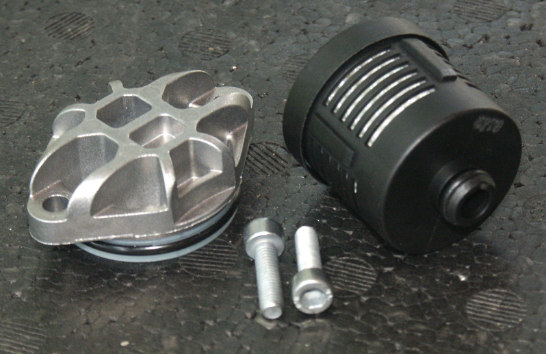

Virj, ai perfecta dreptate! Este mai bine si mai ieftin sa previi decat sa schimbi/repari! Cand schimbi filtul la haldex trebuie sa schimbi si capacelul? Merci anticipat :hello: :hello: :hello: !
Filtrul din cate am inteles vine numai pe original si are capacel inclus.
Cum din cate ai inteles? Tu spui ca ai schimbat filtrul la haldex, nu a venit cu ,capac?
Filtrul pe care l-am cumparat a venit cu tot cu capacelul de fier, original volvo. Aftermarket nu cred ca exista.
Zack a luat de la mine filtrul și în punga sigilată vine cu tot cu capac...

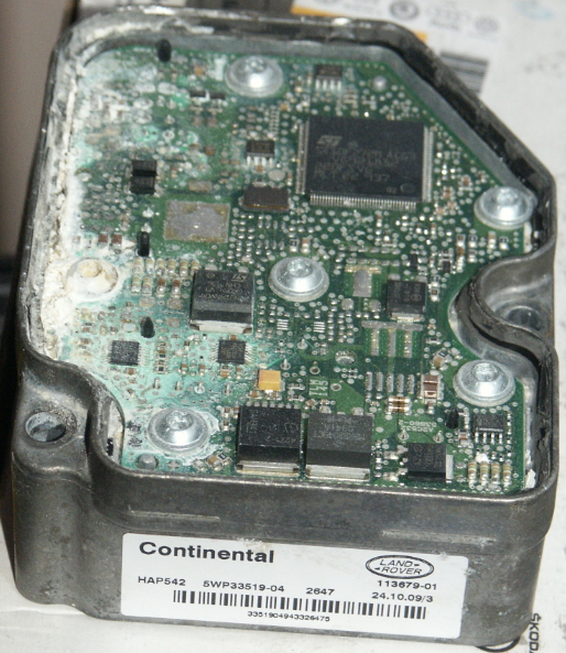

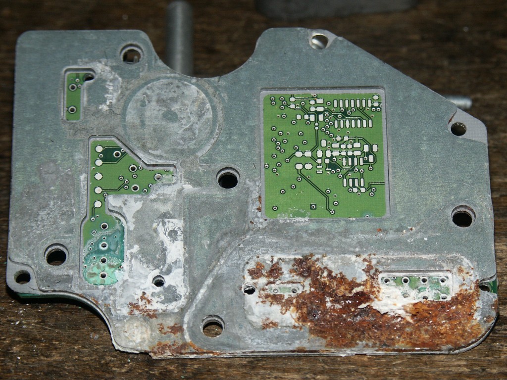

@Virj, da se poate repara un DEM-ul care a luat apa
se poate,dar sint si cazuri cind nu se mai repara.Am unul din aceasta categorie
Recomandarea mea este sa faci un topic nou de vanzari pt ca acesta era despre Haldex in general, sau eventual mutat acest topic la Bursa .
da,o sa tin cont de recomandare,doar ca ceva mai tirziu,peste 2-3 saptamini.Inca din Decembrie am ramas fara pompe,si acum astept sa primesc prima comanda din acest an.
Edited by Virj
Arata destul de rau dar nu sunt sigur ca nu se poate repara, am avut si inundate si arse . Partea nasoala este ca nu am masina de test pt el fiind modelul 2008 .
da Bogdane,ai dreptate,este model din anii 2007-2010.Mai mult,pot sa-ti zic ca este de la Land Rover Freelander II,dar este identic cu acel de la VOLVO XC-90,si problemele lor sint identice....
