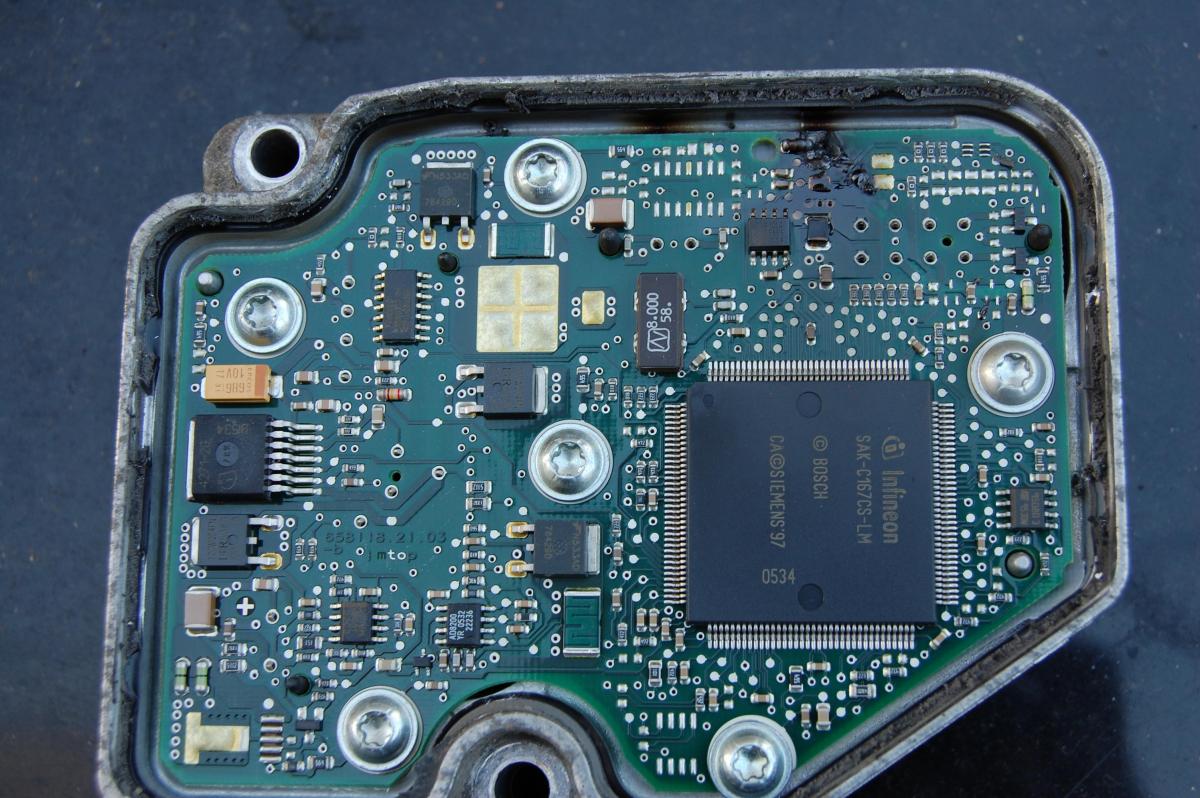

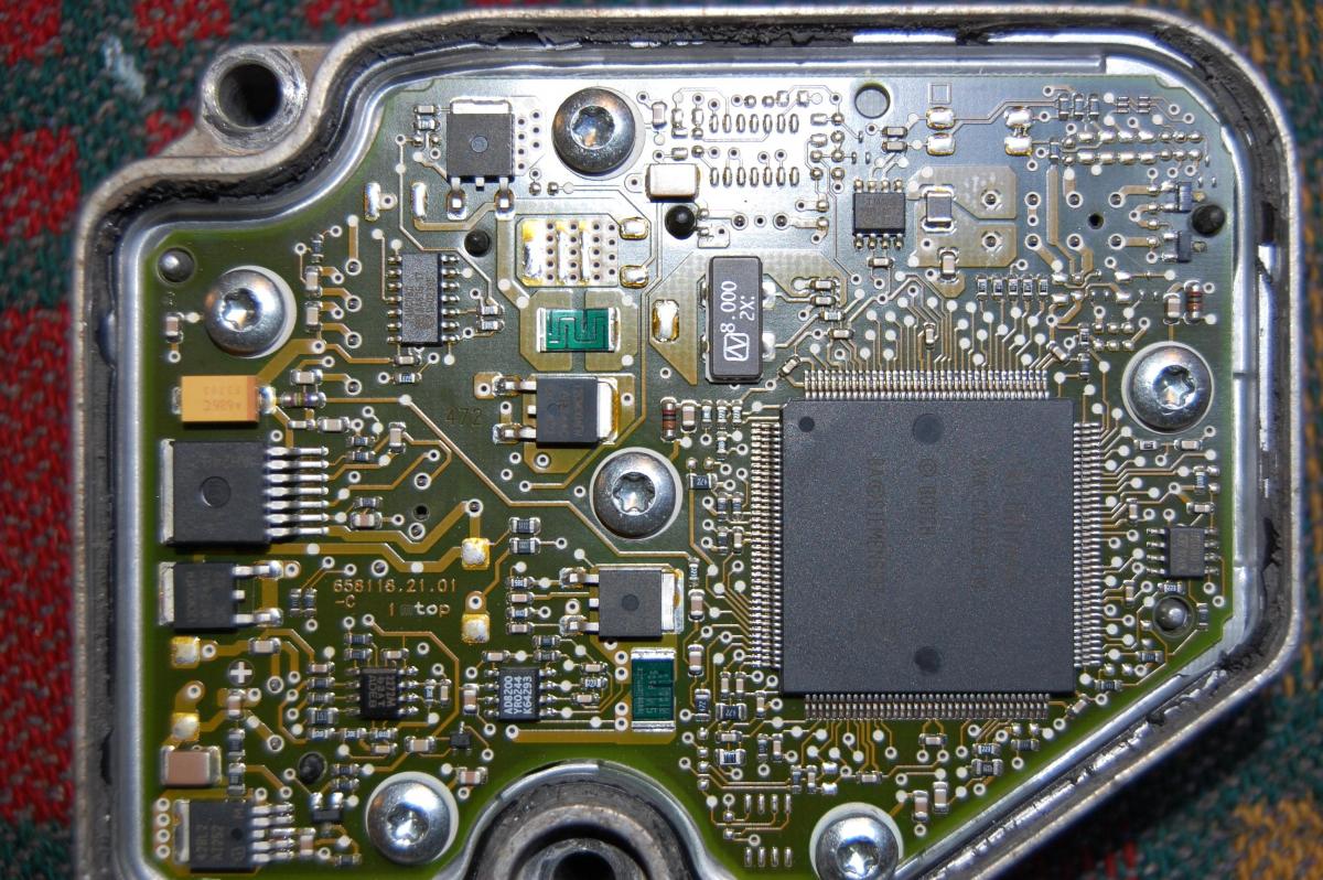

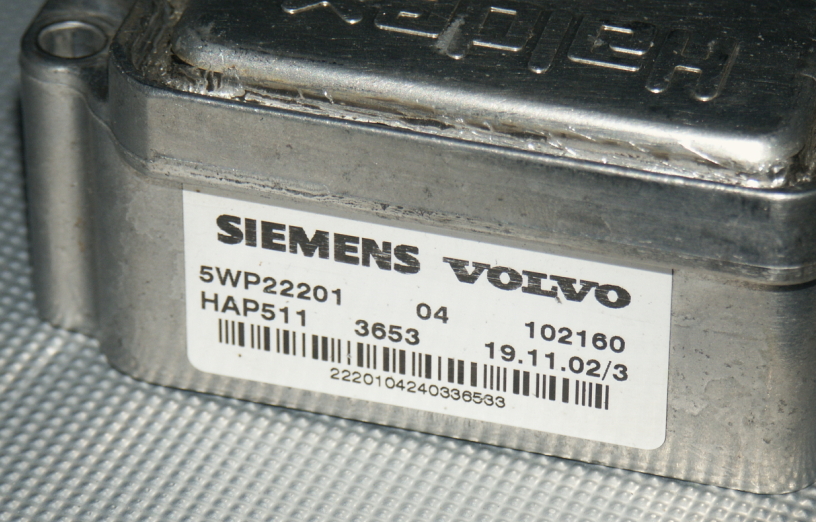

@Virj, uite 2 DEMuri defecte, evident nici unul de la ulei, primul de la apa si al doilea de la caldura .
de la apa
de la caldura
Ambele de pe XC90 .

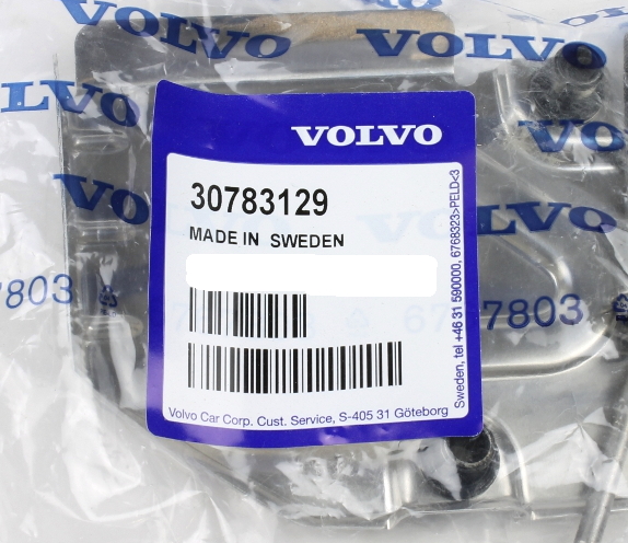

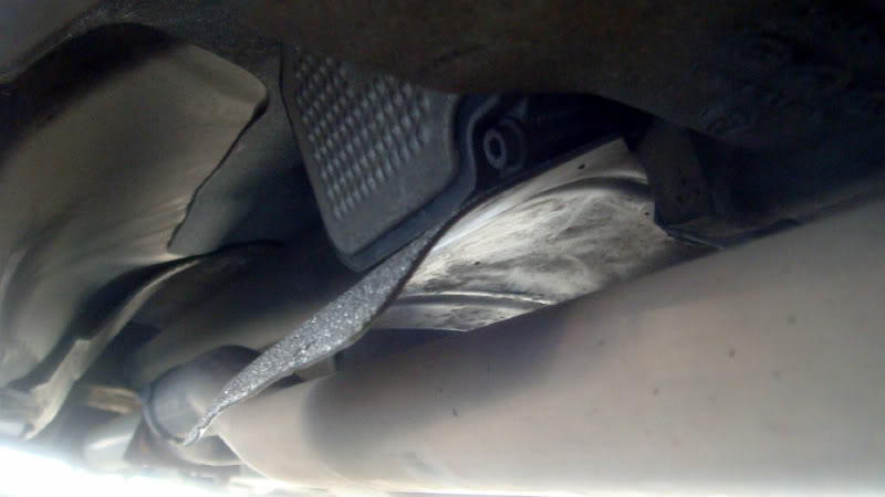

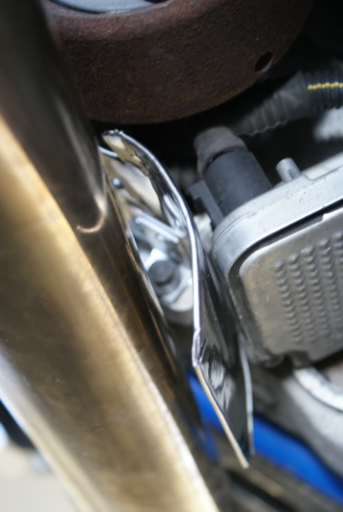

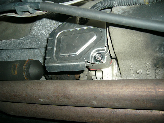

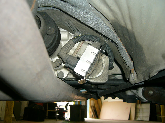

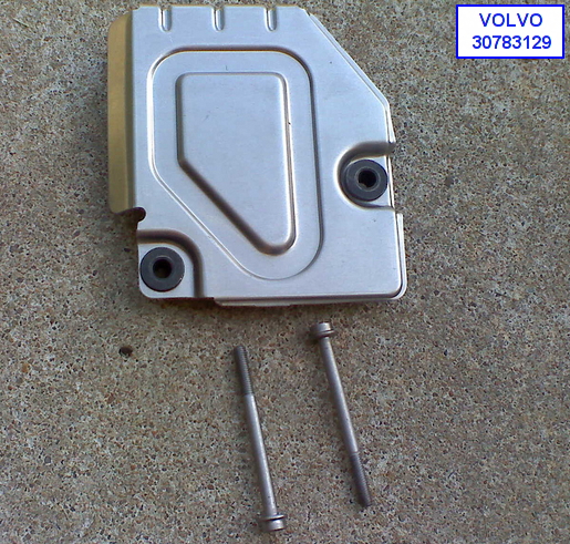

Si o data ce am amintit si de asa fel de defectiune,sa mai adaugam - VOLVO,care a inteles ce prostie a facut atunci cind a proectat masina si a pus tava de esapament chiar linga blocul electronic DEM,a incercat sa-si repare prostia,si e aruncat pe piata o piesa destul de buna,o aparatoare de temperatura.Care are si cod VOLVO,si prinde foarte bine.Asta dupa ce multa lume a inceput sa faca singura asa ceva.

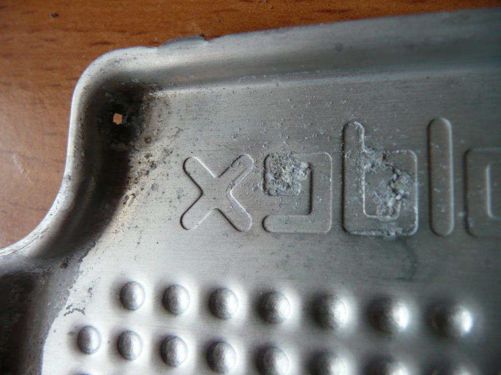

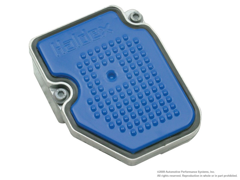

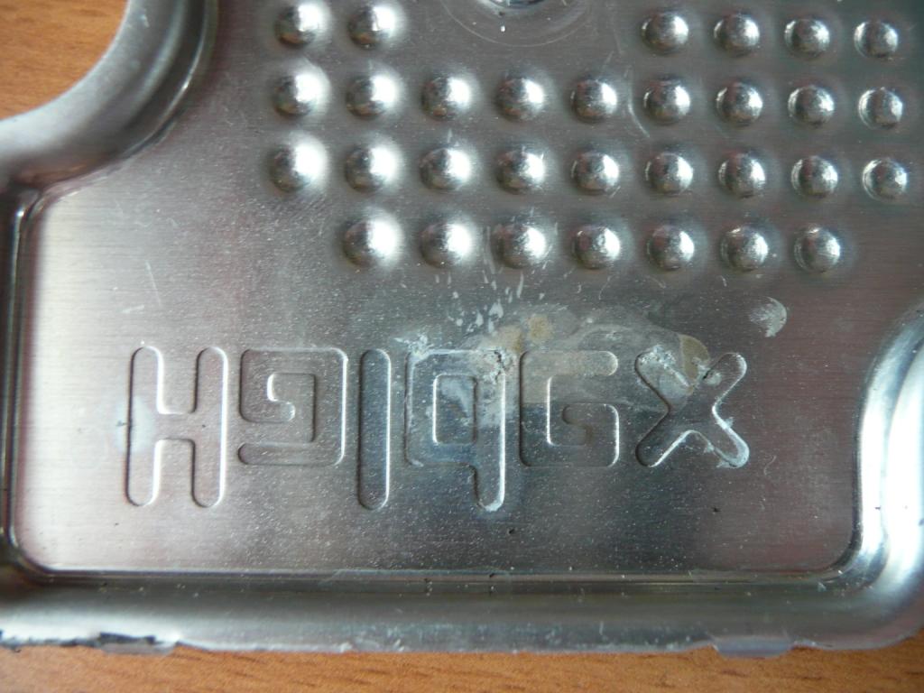

Si inca,chiar si cei de la HALDEX ai inteles ca a gresit tare atunci cind a pus un metal asa de subtire la capac la blocul DEM.Cu timpul ajung cu gauri,mai ales in Russia unde iarna e lunga si se foloseste multa sare la curatarea drumurilor.Si acum deja capacul de la DEM este protejat de un strat de cauciuc.

Bine,cam multa vorba,eu asa,repet,nu insist,am de lucru,doar am vrut sa vad ce mai faceti voi,in Romania cu intrebarea asta extrem de serioasa. In final,citeva poze,ca sa fie clar cu ce ma ocup
Asta ar fi textul din care se poate deduce cu ce se ocupa VIRJ
