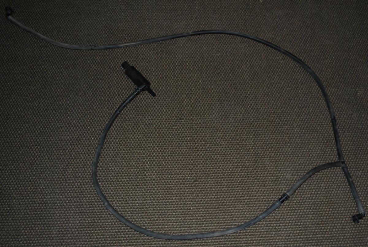

Pana acum am gasit pe forum, de la dezmembrari, una bucata pompita si furtunele aferente. Astept sa ajunga prin posta. Presupun ca imi mai trebuie doar stropitoarele, cu capacele vopsite la culoare, si ceva instructiuni de montare. Ar mai fi ceva? Orice ajutor ar fi foarte apreciat :). Si promit sa pun poze cu procesul respectiv.
Si, dupa cum zice Midnight dintr-o pozitie de dimineata, joasa, o sa se lase si cu soft. Asta este - daca m-am pornit...
Pana acum detin una bucata pompita si furtunele care pleaca de la ea catre stropitoare (poza). Din ce m-am consultat cu Midnight, ar urma cele doua duze/stropitoare telescopice si capacelele lor. As mai zice eu (ma gandesc) legatura intre pompita si vasul de lichid de parbriz, conexiunea electrica ...

Uita-te la rezervorul de apa si acolo e posibil sa vezi 2 pompite pe el, una se ocupa de parbriz si una de luneta. Pui un "T" la iesirea din pompita si un circuit il cuplezi la spalatoare. Asta e tot. Pompita asta care o ai acum, e in plus.
Edited by Adi2727
Pai... suna bine in teorie, dar presupun ca pompita aia nu are destula presiune sa tina ambele circuite (si cred ca asta, de faruri, are oricum o presiune mai mare). Pentru asta ma gandeam sa ma leg doar la partea electrica cu pompa de la luneta, si sa o alimentez cu apa separat (eventual sa pun un "t" inainte de ea :smile: ).
in plus, cred ca trebuie sa dau jos aripa ca sa ajung sa vad rezervorul.
Edited by Mihaipg
Din cate stiu instalatia de la faruri are pompite de inalta presiune, care sunt corp comun cu diuzele care ies din bara, i-am adus lui Victor una, a fost in jur de 200 si ceva de lei parca, noua. Ai nevoie de 2 astfel de pompe, care sunt alimentate cu apa de alta pompita montata pe vasul cu lichid, deci presiunea e facuta de pompele din fata farului, cele care sunt corp comun cu diuzele ce ies din bara.

@Roberto - Pana acum, in afara de ce am deja (una bucata pompa si furtunele de la ea pana la cele doua stropitori), din VIDA ne-au iesit la calcul urmatoarele:
Chestiile care "ies" in afara - 2 x VOLVO 31253730 . Nu stiu daca fac si ele ceva presiune, dar nu prea cred, pentru ca nu par sa fie alimentate. Cred ca doar se ridica datorita presiunii, si cand sunt ridicate elibereaza lichidul fortat prin diuze.
Diuzele de stropire - VOLVO 30698422 (stg) + 30698423 (dr)
Capacele (pe care trebuie sa le vopsesc la culoare) - VOLVO 39886377 (stg) + 39886397 (dr)
Accesul cred ca il fac dupa ce dau bara jos, si aparatoarea de la roata (respectiv roata). Din ce am vazut in niste DIY pe la Opel, cam pe acolo se acceseaza.
Correct me if I'm wrong, plz ...

Schema este de la S40, 1.6d, 2006. Nu cred ca s-a schimbat ceva la modelul tau. Pompitele care ies din bara si stropesc farul fac presiune pentru ca altfel nu are cum sa-l curete.
Zilele astea am sa dau bara fata jos, iti fac cateva poze sa vezi cum vine pe interior instalatia. (daca se vede ceva)
Ar fi super daca ai putea sa pui niste poze :D Eventual si cu partea interioara a spoilerului, ca sa vad cum se prind cele doua.
Pai imi dau seama ca apa iese cu presiune, dar ma gandesc ca transfera presiunea de pe tub. Din ce am vazut, nu au alimentare. Sau au? Ma gandesc ca actioneaza ca un dop care sare cand stragi de sticla.
Eu din cate imi amintesc pompita lui Victor era Bosch, destul de mare si cu mufa electrica. Pompitele fac presiune pentru ca furtunasul acela ce merge de la vas pana la diuze nu ar tine presiunea necesara pulverizarii, la fel, pompita aia de pe vas e doar pompa de joasa presiunea ce alimenteaza cele de inalta presiune adica cele de la far, am sa verific maine VIDA sa vad exact.
Posibil sa se fi schimbat sistemul pana in 2010, nu stiu sigur.
Sunt super groase furtunele astea - chiar m-am mirat. Nu se compara cu cele de la spalatoarele de parbriz. Si au si mufe cu blocare, nu sunt doar imbinate.
Atunci 100% sunt furtune de inalta presiunea si e foarte posibil sa fie cum zici tu, adica o pompa de inalta montata pe vas iar diuzele sa "pulverizeze" cand se face o anumita presiune pe instalatie.
