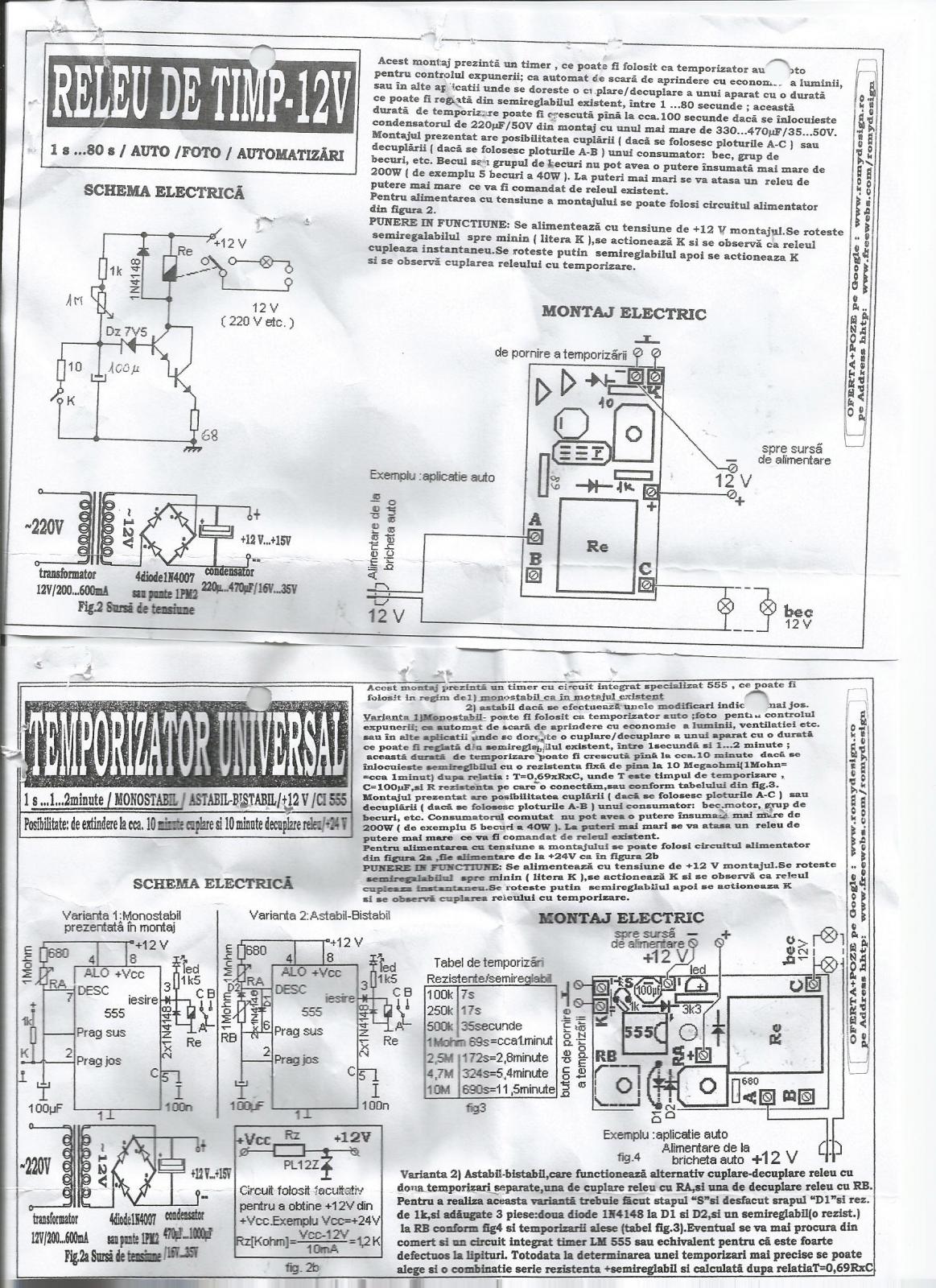

Si m-am oprit la ASTA
Maine se intampla montajul. Cu poze :D. Am gasit pana la urma, in Bucuresti, ceea ce cred eu ca este solutia ideala pentru temporizare (atasate schemele). Vedem maine daca am avut dreptate.

Thx for the input. Neneaca care face circuitele astea (romydesign e firma) mi-a explicat ca pot sa fie folosite ca sa inchida un circuit, dar si ca sa il deschida. Acolo zice:
"Montajul presentat are posibilitatea cuplarii (daca se folosesc ploturile A-C) sau decuplarii (daca se folosesc ploturile A- B )."
Practic, la mine a zis sa folosesc A-B. Fara sarcina, circuitul este inchis. Cand apare sarcina, se deschide si sta deschis n secunde (timp in care functioneaza doar pompa de parbriz), iar cand "expira" temporizarea se inchide si actioneaza pompa de faruri. Cica cam asa... Are sens?
Practic, din ce vad eu, in loc de "Alimentare bricheta auto" o sa fie "alimentare pompa parbriz", si in loc de A-C o sa fie legata la A-B

Da bre ai NC sau NO adica "normally closed" sau "normally open", asta inseamna ca alimentezi permanent pompa mai putin cand apesi pe buton sau alimentezi pompa numai atunci cand apesi butonul . Temporizarea este fizica simpla de liceu, alimentezi un condensator si cat se descarca acest condensator circuitul ramane deschis sau inchis (NO sau NC), temporizarea se face prin potentiometru care este de fapt o rezistenta, punand in circuit o rezistenta la un condensator acesta din urma se va descarca mai repede.
Tu vrei inversa iar asta se face numai prin LM555 http://home.cogeco.ca/~rpaisley4/LM555.html#29
cred ca nu ai vazut de fapt circuitul pe care vreau sa il folosesc. Nu cel de mai sus, ci asta atasat
Posibil (foarte) sa vorbesc aiurea Bogdan. "alimentezi un condensator si cat se descarca acest condensator circuitul ramane deschis sau inchis". Si daca circuitul ramane deschis 2 secunde (cat se descarca acest condensator), si se inchide, nu este ceea ce vreau eu?

Ma gandeam (ipotetic :) ), conform schemei de mai sus, sursa de alimentare 12v sa fie lagatura in paralel cu pompa de parbriz (activa cand este actionata spalarea parbrizului). - si K sa fie legate. A-C la bricheta masinii (sau alta sursa). Practic, la actionarea (si mentinerea) manetei spalatorului de parbriz, se alimenteaza circuitul, si avand comanda (- K), conform temporizatorului porneste pompa de faruri. Daca maneta spalatorului este dezactivata inainte de exepirarea timpului, circuitul nu mai este alimentat si nu mai da comanda pompei de faruri.

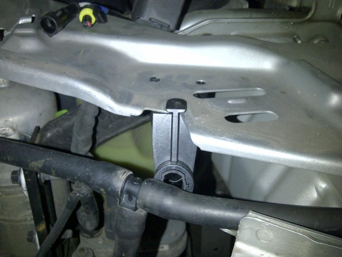

pompa de inalta presiune (VOLVO 8620396), cu mufa electrica (?) si cuplarea de cauciuc pentru ea (Volvo 31294169)

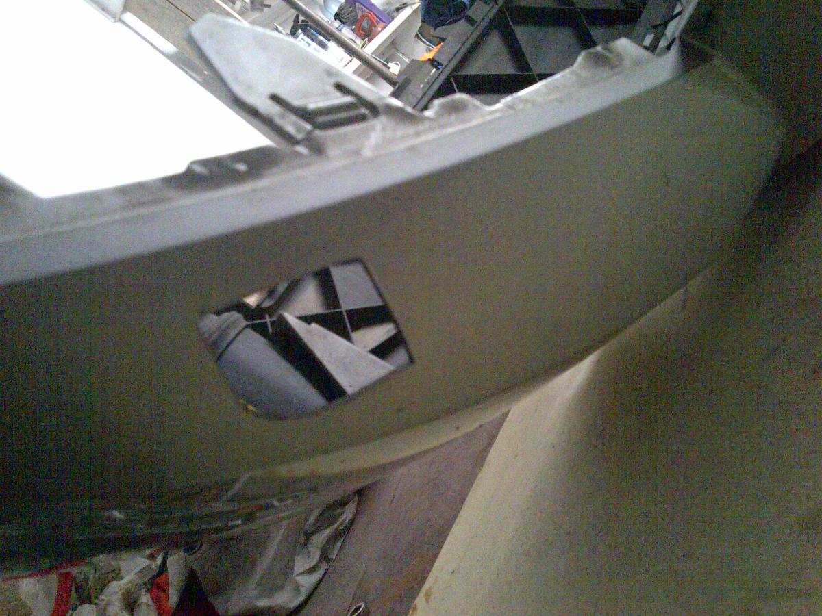

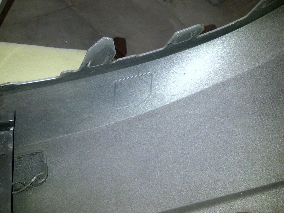

Pentru acces, se dau jos aripa de pe partea pasagerului si spoilerul fata. Spoilerul are pe spate marcate profilele ce trebuie decupate. In cazul nostru, a fost folosit un cutter simplu, si rezultatul a fost mai mult decat satisfacator. De asemenea, exista pe bara ghidajele pentru instalarea celor doua elemente extensibile (cele la care se cupleaza duzele, si care le ridica in prezenta presiunii), si fiecare se fizeaza cu cate un surub. Pentru instalarea pompei, vasul de apa are un compartiment special in care intra, dar nu are data gaura. Exista, de asemenea, marcat locul unde trebuie data gaura, si dupa ce este facuta, se introduce cupla de cauciuc si in ea piciorul pompei. Tras fire de la cele doua ale pompei de parbriz/luneta, masurat si stabilit polritatile corecte pentru fiecare in parte, instalat dioda, legat firele la mufa electrica de la pompa, si cam atat. Pus tot la loc cu griiija, si gata treaba.
Din pacate, la mine urmeaza o noua "dat jos aripa" pentru inlocuit pompa defectuoasa (pe care, nu stiu de ce, dar presimt ca vinzatorul nu o sa o accepte retur - de vazut :P)
