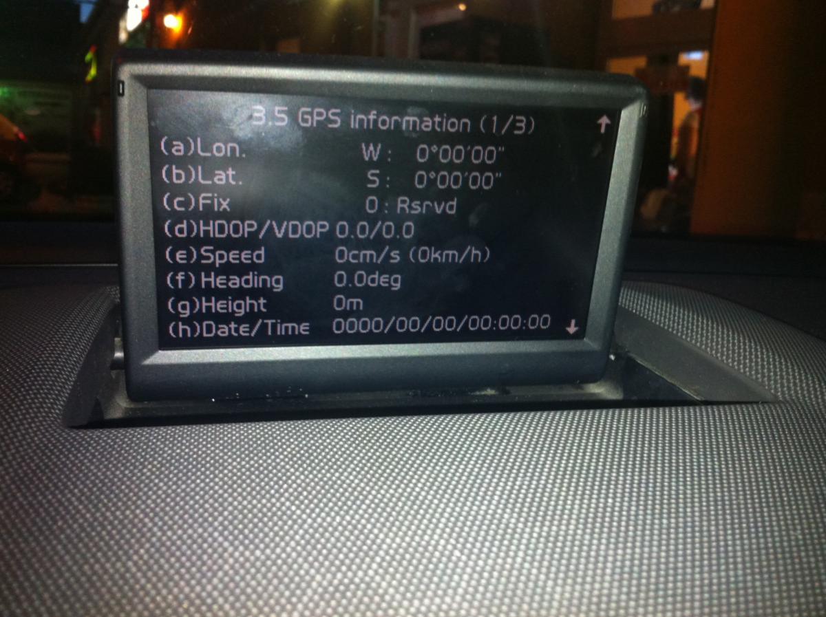

Pai..trebuie sa prinda vreo 5-6, ca sa poata face localizarea. Daca nu prinde destui, pune locatia aiurea. Incearca sa verifici maine si sa pui o poza cu ce iti da acolo. Intre timp, ma uit si eu la mine si pun o poza ca sa comparam. Asa poate identificam daca este totusi de la antena GPS...
Mda.. operatia a reusit, pacientul este mort. Acel "0" de langa GPS, de sus, inseamna ca nu prinde sateliti. Dupa cum vezi, la mine arata vreo 8... Deci - ori totusi nu ai conectat bine antena, ori a facut buba.
Ce as face eu in locul tau:
1 - as incerca sa fac update de soft. Asa verifici si DVD-ul, si se face un reset total al jucariei. Daca este o hiba de soft, se rezolva
2 - daca 1 nu merge, vizita la reprezentanta cu buzunarul pregatit (sa o solutie de integrat un gps extern pe ecranul RTI-ului - gen
Tind totusi sa cred ca treaba cu update-ul o sa mearga...

intr-adevar de aici e problema am desfacut iar si am verifcat bine mufele si le-am pus la loc dar nu se vad a fi mishcate firele sau ceva sa fie shtrangulat... o sa incerc sa o duc la un electronist sa vad daca poate face ceva daca nu merge as fi interesat de un gps din asta integrat. poti da mai multe detalii??
