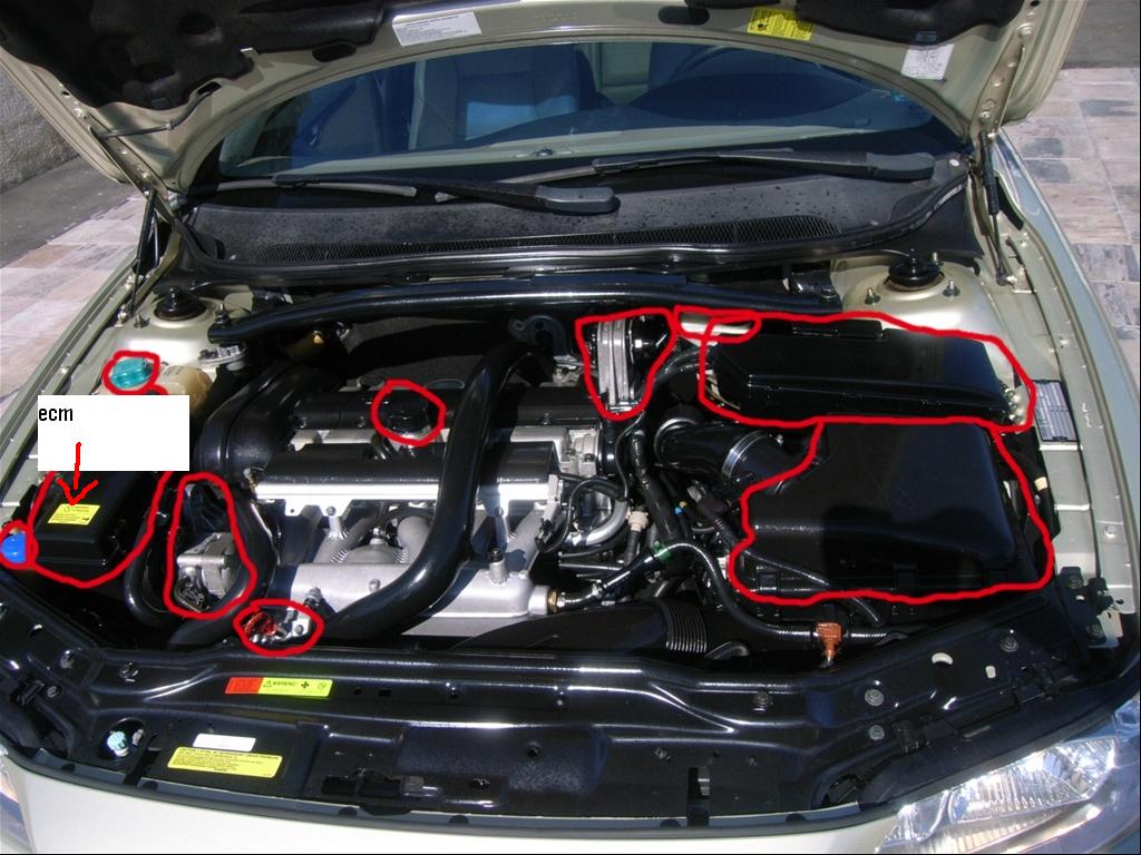

Daca imi spui si unde este ECM-ul...atunci am sa ma racoresc putin.
Multumesc.
Daca citeai ce am scris mai sus, te lamureai. In postul numarul 13 ai si o poza si descrierea, dar....nu te deranja sa citesti, ca o sa-ti mai scriu eu de cateva ori
Scuze Bogdan G, daca ma uitam mai sus unde a postat paunionutz foto, nu te mai intrebam.
Da, chiar acum am vazut, scuze si tie, ai dat mura in gura de la inceput dar nu am vazut eu.
