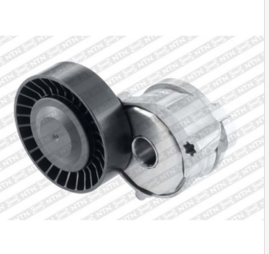

A schimbat cineva rola si cureaua de unul singur? Am observat ca rola are un surub pe mijloc care nu este prea accesibil. Ma gandeam ca e nevoie sa dai roata jos si aparatoarea de noroi. Poate cineva sa confirme? Parca n-as da 150 de euro pe o ora de manopera daca nu e greu de schimbat de unul singur. Mentionez ca role si curele am schimbat pana acum cel putin de zece ori, dar niciodata la motorul asta, cel mai des la BMW am schimbat si acolo motorul e pe lungime, avand mai mult acces la role.
Se schimba tot intinzatorul complet impreuna cu acea curea de auxuliare...sfatuiesc sa schimbi si cureaua mica de la compresorul de clima pt ca nu e nici aia eterna,bine innteles original Volvo ca altfel e bubã mare!
@MihaiS60 trebuie sa dai roata jos si aparatoarea de noroi. Nu e foarte greu insa ar fi bun un elevator, merge si pe cric insa e mai dificil .
Bogdan G, multumesc pentru sfat. Raxo, da sigur, intinzatorul se schimba complet, nici nu m-as incurca cu alte improvizatii. stu ca piesa se vinde completa. Surubul de care vorbes este cel din mijlocul intinzatorului. Mi se pare ca surubul ar lovi in rola. IN poza lipseste surubul, dar daca ar fi pare ca nu e posibil sa bagi o tubulara pe el fara sa atinga rola. o sa atasez o poza pentru lamurire.

Intinzatorul il recomand original Volvo,este modificat de special de ei pt a evita ruperea curelei (reduce vibratiile) desi nu o evita chiar in totalitate dar...mai bun decat orice intinzator oem si am!
stiind background-ul problemei nici nu ma gandeam la alta optiune. O sa trec pe la Volvo sa incerc sa o cumpar. o sa-i intreb si daca au idee cand a fost schimbata, ultimele doua revizii au fost facute la reprezentanta din orasul meu. Curea mica este noua, sau cel putin asa arata si asta ma intriga. Cum sa fi schimbat numai cureaua mica, pare aiurea sa umblii acolo si sa nu le pui pe amandoua noi.

mißam facut programare la Volvo, reparatia va costa aproximativ 230 Euro. Am intrebat si cand trebuie schimbata cureaua si mi-au raspuns ca la 180.000km . Imi e greu sa cred ca ar putea sa reziste atat, asta este si motivul pentru care o schimb. masina are momentan 108.000km.
Am fost la Volvo, a durat maxim o ora, manopera nu este cine stie ce, piesele sunt scumpe. In total 290 de euro, din care manopera doar 75 Euro.
Curelele cate 60 de euro bucata, se schimba ambele, intinzatorul 100Euro, plus doua suruburi 3 euro.
coduri piese
31330870 curea,
31325042 curea
31330379 intinzator
30624274 surub
