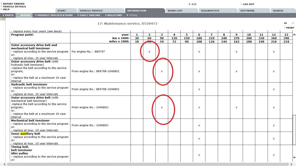

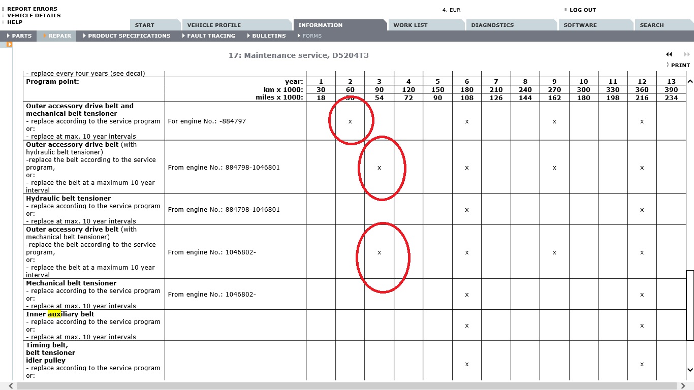

Sunt putin nedumerit si va rog sa ma luminati. Am cerut la dealer un deviz pt revizie ,am aproape 83.000km si se implineste anul de la ultima revizie. Am primit devizul pentru revizia de 150.000km, mi s-a spus ca masina are 5 ani,iar ei dupa asta se ghideaza. Am intrebat daca nu trebuie schimbate si cureaua auxiliara si rola intinzatoare si mi s-a raspuns ca aceasta interventie se face la 180.000km.Sunt putin nedumerit pt ca voi aici pe forum spuneti ca trebuie schimbate la 90.000 iar ei spun cu totul altceva. Ce ma sfatuiti sa cer inlocuirea sa nu?
Eu iti recomand sa cauti alt service care stie Volvo .
Cureau de accesorii dupa 5 ani si 83.ooo km e gata, o poti da la orice service jos si vei vedea pe spatele ei cum este crapata si sta sa se rupa .
O poza face cat 1000 de cuvinte .
curea.thumb.jpg.bfd96c69590bdb609989f19d
Sunt curios la ce reprezentanta ai mers .
Edited by Bogdan G
Sau preventiv la 10k km sau un an :D
Si tot preventiv sa-i faci o verificare la fulia alternatorului si  ax.
Merci pt raspuns!
Nu sunt in Romania, sunt in Franta si din pacate este "reprezentanta " Volvo cea mai apropiata.
Am sa cer inlocuirea curelei si a rolei. Ar mai fi ceva important ce trebuie schimbat acum la revizia de 90k?
Nu cunosc exact termenii in limba franceza care denumesc cureaua,,si nici nu ma pricep la mecanica. Este posibil sa fie diferenta intre cureaua auxiliara si cureaua de accesoriii? Am observat in lista trimisa de Bogdan ca este o curea auxiliara care intradevar se schimba la 180k km,se poate sa fi facut eu o greseala cand am cerut inlocuirea auxiliarei.
Ai doua curele auxiliare. Una lunga care vine pe alternator si una scurta pe compresorul de aer. Cea lunga este cu probleme.
Gata am inteles ce sa le "desenez"!
Va multumesc!
Salut! In limba franceza se numeste curroie alternateur!
Multumesc ,Vyo!
Am vorbit cu ei la telefon si se pare ca au inteles despre ce e vorba! Preventiv le-am trimis si un mail cu poza atasata ca sa nu existe discutii in caz ca...
Oricum" placa" a fost aceasi, se schimba la 180k km dar daca insistati o schimbam:wacko:!
Eu cred ca am pus lista aia degeaba dacă tu ai citit ca se schimba la 180.ooo km . Am incercuit chiar la 60.ooo km pt 2010 și 90.ooo km pt celelalte. Cum ai înțeles tu 180.ooo km nu știu.
La 90.ooo km obligatoriu se schimba auxiliara deși nu cred sincer ca tine atât.
Am vazut ce ai incercuit,si iti multumesc pentru ajutor
Am spus, ca mai exista in lista o curea" inner auxilliary belt" care este marcata la 180.000km si probabil ei fac referire la acea curea.Am discutat cu ei se pare ca au inteles ce vreau,luni sunt la service sa fac revizia!
