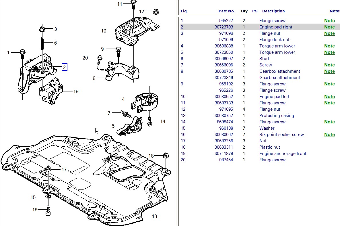

O fi vorba de piesa 4,5 din desen?
post-1859-0-90222900-1358866218_thumb.jp
Cred ca bieleta antibalans este tocmai acel tampon (4 din figura) care este in partea inferioara. Sincer, nu stiam ca-i spune (si) asa.
Sa vedem ce zic si altii pana sa purcedem mai departe...
Bieleta antibalans e bieleta antiruliu si nu e in poza atasata, e bieleta ce vine legata de amortizor si bara stabilizatoare.

Nu stiu ce dracu ar avea bieleta antiruliu cu simptomele, credca "mecanicul" a vrut sa zica tampon antibalans, pentru dumnezeu, care in poza ta e numarul 4 care vine prins in sasiu, cu numarul 5 care e pe cutie. Asta daca e distrus, ai un joc, simti cum iti merge motorul in fata cand schimbi vitezele.

Am facut proba cu ambreajul da pe elevator.Nu au dat scutul jos.Am sa incerc sa schimb piesa 4 si 5...
Tamponul superior din stanga,langa vasul de expansiune,in ce stadiu se afla?Deobicei ala pica primul fiind cu ceva ulei in el.

ma scuzati das sar putea sa fie tamponul ala de sub motor (intre motor si cutia de viteze)

Am schimbat si tamponul de jos al motorului pe deageaba, cel vechi nu era rupt iar sintomul e acelas (descris in primul post). Toti suportii motorului i-am verificat si sunt ok. Ce ar mai putea fi? Poate sa fie din ambreaj sau volanta?

Tampoanele le-am demontat pr fiecare in parte (toate 3) m-am uitat la ele sunt ok, nu sunt crepate. La planetare am observat un joc mai mare la cea lunga (cea cu rulment) fata de cealalta. Are un joc radial (de jur-imprejurul axei imaginare a planetarei) maricel comparativ cu cea scurta. Acuma nu stiu cat tre sa fie jocul asta de mare dar mi-e greu sa cred ca de acolo se trage problema.Rulmentul nu are joc, jocul sesizat este in zona nuturilor...

Problema este ca nu inteleg de ce sa schimbi ambreiajul si volanta cand tu ai probleme la schimbarea vitezelor, acel soc in treptele inferioare cand schimbi vitezele este dat de balansul exagerat al motorului, ai sesizat bine acest lucru, acum problema este ca acel balans distruge tamponul/tampoanele si planetarele. Volanta face alte zgomote ce sunt sesizate mai ales la ralanti .

Tampoanele le-am demontat pe toate, pe rand ca sa fiu sigur de ele, cel din zona vasului de expansiune, cel de sub cutia bateriei si cel de jos care e prins pe cutie.Sunt toate ok.
