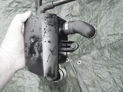

Oricum in principiu nu e o idee rea sa dai jos galeria de adminise (atentie la furtunul de la supapa V-VIS! ) si sa te uitl al colectorul de ulei (de fapt cel mai bine sa schimbi cu tot cu furtune). Poti sa te uiti si la sita care vine de la colector pana la furtunul gros de admisie aer . E posibil sa fie infundata. Poti sa o si arunci. Cauta pe google Volvo 850 Flame trap si o sa vezi despre ce vorbesc daca nu e suficient de clar.

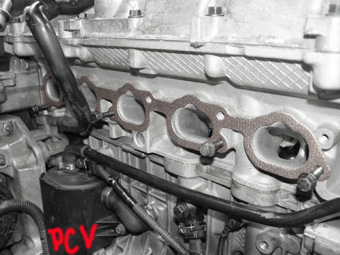

Se poate curata...costa nou in jur de 25 de euro...oricum e o munca nashpa curatatul in sine. Poti sa i-l lasi in motorina scufundat ca sa se "moaie", dar sincer eu zic ca e mai bine sa-l inlocuiesti. Cunosc "isteti" care au bagat aer comprimat in el :D :D
Oricum trebuie sa dai jos galeria de admisie (care nu e o tragedie...cateva suruburi (unul de fapt) e mai nasol cel de sub termostat). Restul e relativ simplu, cele 4 suruburi de sus de la galerie (cap de 10) se scot complet.
Apoi cele de pe randul de jos se slabesc cateva ture.
Apoi sub galerie ai doua suruburi cu cap de 12, unul tine joja de la ulei, al doilea e mai in spate adica mai aproape de motor. Furtunul de la filtrul de aer trebuie scos., e bine sa scoti si filtrul de aer.
Rampa cu injectoarele e prinsa cu 2 suruburi de galeria de admisie. Ai grija cand o extragi ce se intampla cu garniturile de la injectoare!!.
Galeria se scoate in sus si o asezi in locul filtrului de aer sa zicem.
Acuma ai epuratorul in fata ta . Verifica gaura de la furtunul gros care intra in el sa nu fie astupata de ulei coclit.
E bine sa ai garnitura de la admisie noua ca nu se stie daca o scoti intreaga pe cea veche. Furtunele le-am schimbat si pe alea ... Cel care iese din interiorul galeriei de admisie si merge la clapeta de acceleratie l-as schimba oricum pt ca e sigur casant.
Gasesti si pe net tutoriale cu poze (cauta pe Google Volvo 850 PCV )
Epuratorul meu are un singur furtun sus, am vazut ca sunt si cu doua furtuna unul duce in chiuloasa pot sa ii pun așa ceva la mine, e vreo problema

Cind scoti joja si observi scapari de gaze, nu scapi fara sa schimbi PCV-ul. Exista un kit, cu furtune, coliere, etc.
Demontezi admisia si-l gasesti in "spatele" ei.

am schimbat pcv nu mai scoate asa multe gaze pe la joja ,dar mirosul de gaze persista, o sa ii schimb si catalizatorul sa vad ce se intampla.
