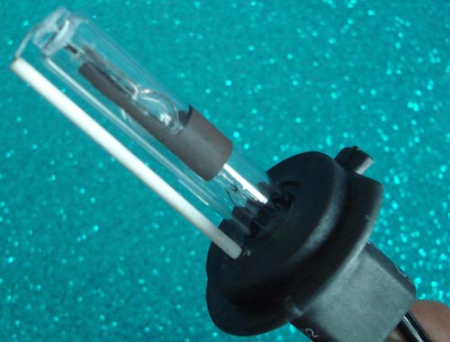

Asa arata becul H7-R .

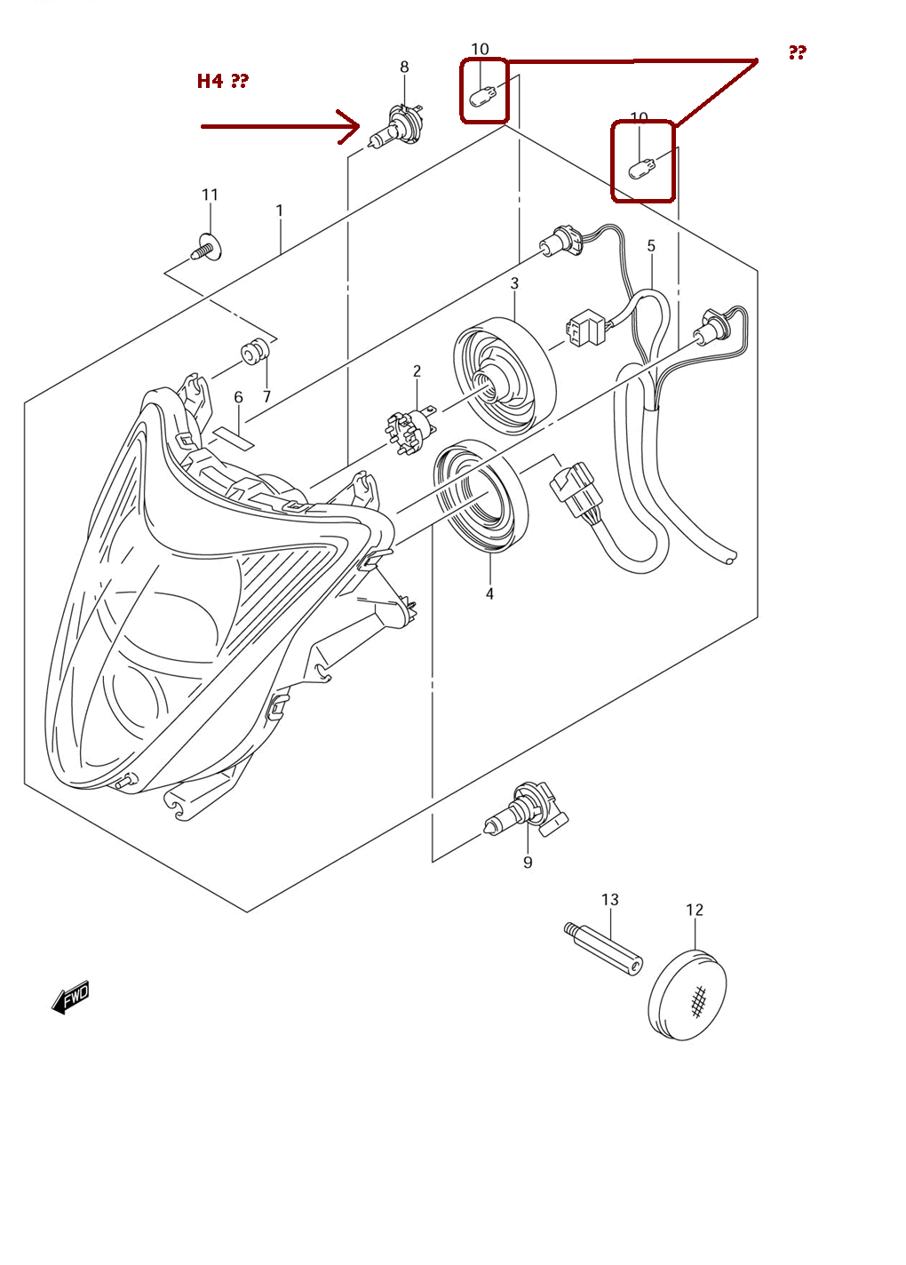

vreau si eu UN bec xenon + balast slim pentru motorul meu. din pacate nu am reusit sa gasesc ce tip este becul (din poza seamana cu H4). si mai vreau si leduri de pozitie....
mai jos poza...

1. trebuie sa-mi spui ce motor ai. Din poza vad ca ai H7 pe scurta si probabil H11/9005/9006 pe lunga.
2. pozitiile pot fii de 2 feluri, eu am numai W5W, daca ai cumva cu soclu metalic din alea nu am pe stoc.
3. instalatie de 55W se pune numai pe far cu proiectie(cu lupa), daca ai far cu reflexie atunci trebuie pus de 35W
4. balasturile de 55W sunt mari ca dimensiuni si consuma mult la pornire tocmai de aceia recomand ULTRA SLIM pt moto
Instalatia Ultra Slim costa 89E si cuprinde 2 becuri si 2 balasturi.
Daca vrei doar un bec si un balast Ultra Slim atunci pretul este 55E .
Sau mai am instalatii de 35W dar cu balast normal la 59E !!!!

1. pe scurta H7, pe lunga H9
2. pozitia este fara soclu metalic
3. pe scurta este fara lupa si pe lunga cu lupa ??? n-am inteles de ce a ales ala mic si galben cand a proiectat asemenea solutie dar asta e... deci ramanem la 35 W ultraslim
4. cat ma costa montajul?
M.
1. Hayabusa.....hmmm ....nu am vazut semnatura din cauza vitezei :)
2. pozitia este W5W, este 40RON setul de 2 pozitii
3. asa este, japonezu mic a gandit prost, foarte prost, eu in locul tau as folosii lupa ca faza scurta pt ca bate mult mai bine

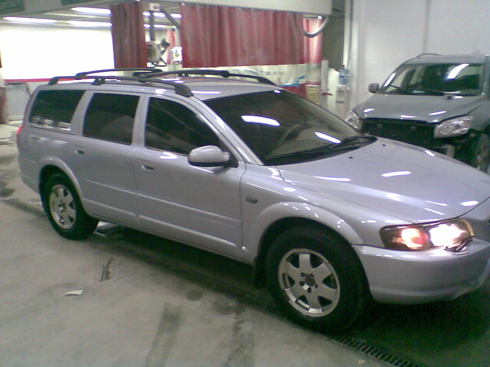

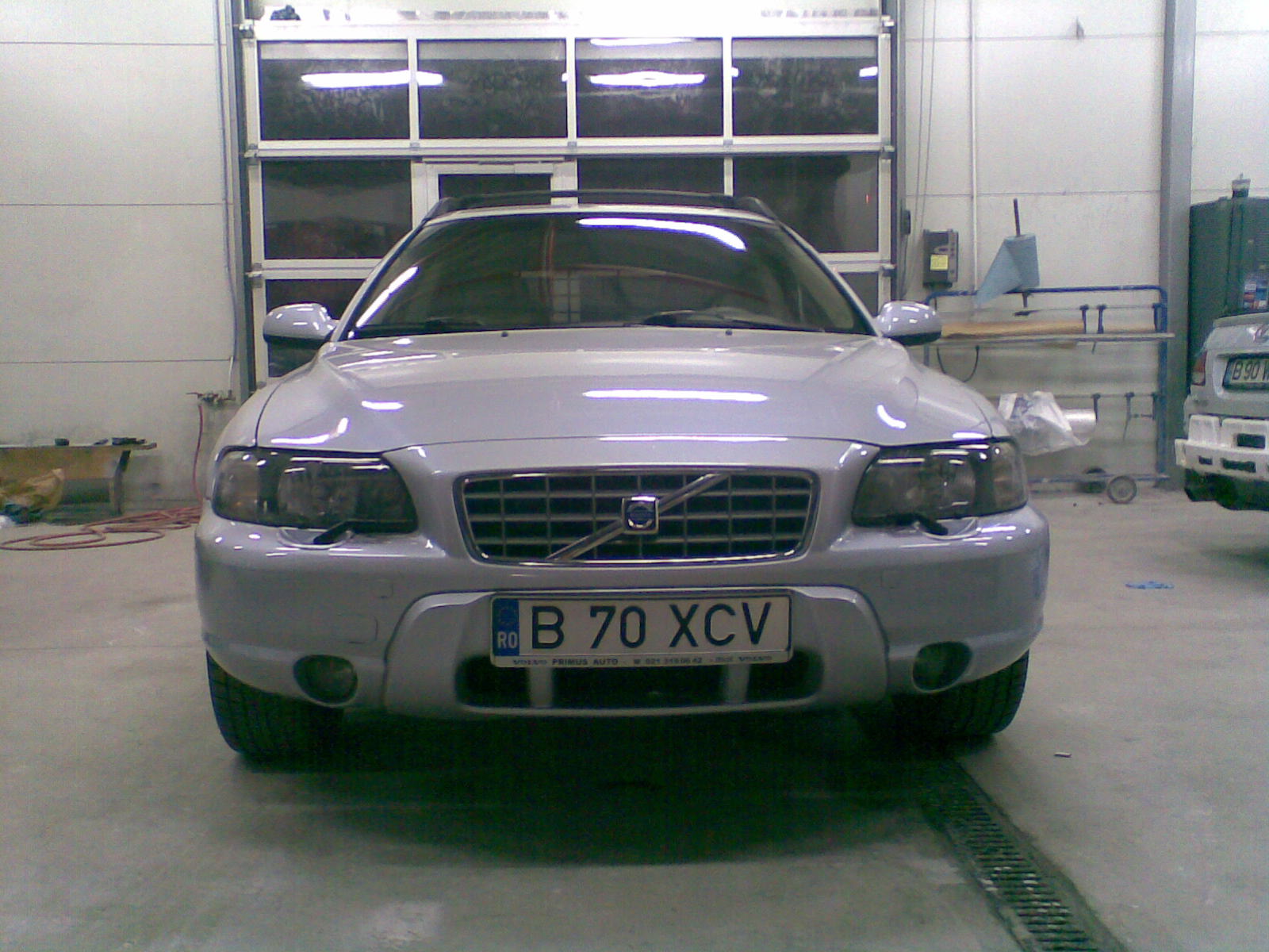

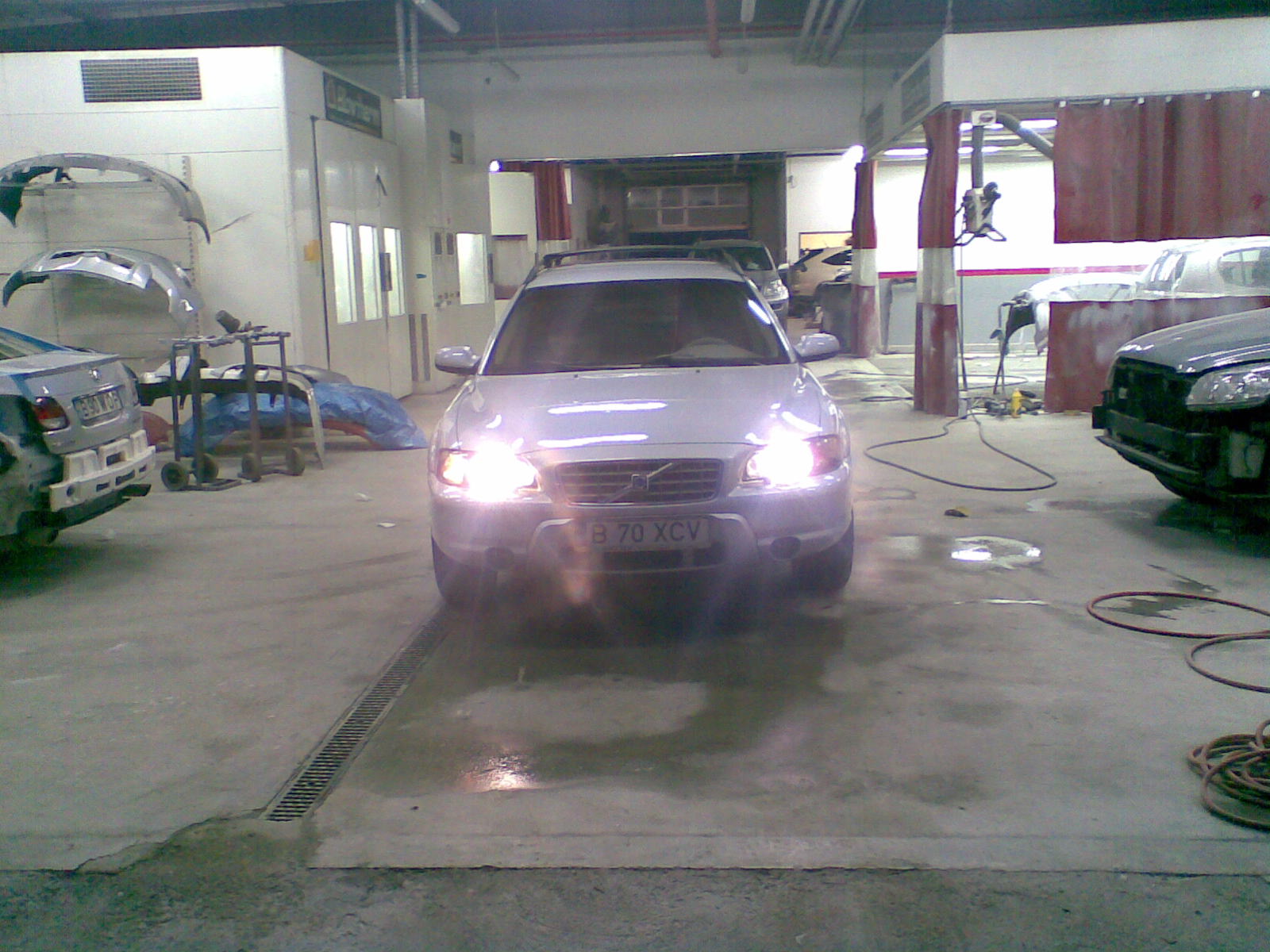

-pe XC -ul meu am faruri cu xenon originale,becuri philips de 35w,insa unul este cu lumina alba (si bate mai puternic),iar celalalt este cu lumina mai galbena(si parca e mai slab),poti sa-mi spui de ce? ???
-pe pozitii se pot schimba becurile?sa arate ca  farurile?
-exista posibilitatea sa schimb becurile cu unele mai puternice?
-crezi ca la interior (plafoniera si la picioare),se pot schimba becurile,sa lumineze altfel(ori o lumina alba,ori albastra)? ::)
pun si o poza cu farurile;
