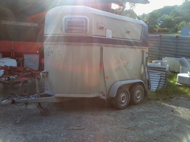

Dragilor....am de condus 1600 km cu 850-ul meu, familie, caine ,bagaje (deci incarcat la maxim) si ar mai fi si o remorca. Este vorba despre o remorca pentru transport cai (650 kg fara incarcatura) pe care urmeaza sa il incarc undeva pana in 1250-1300 kg. Ce pareri aveti cat de solicitata e masina, specific ca am cutie automata. Orice parere e binevenita, elvetienii rad de mine ca imi fac griji dar..... rasul e sanatos. A-r mai fi o optiune cu remorca usoara (350kg gol) incarcat pana la 750 kg dar din cauza volumului ar fi mai ok prima varianta cu conditia ca 850 -ul sa nu sufere.

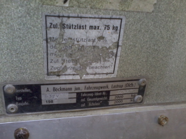

Multumesc pentru toate sfaturile si atentionarile, voi alege varianta 90 km/h. Azi dimineata am facut un tur de proba cu remorca motiv pentru care am descarcat si reancarcat totul deoarece mi se parea ca am prea multa greutate pe fata remorcii . Desi incecasem ca lucrurile mai grele sa fie deasupra celor doua axe am avut impresia ca prea apasa pe carlig. Daca bine am inteles pe carligul masinii mele e mentionat ca greutatea care apasa carligul de sus in jos sa nu fie mai mare de 75 kg, la fel la remorca e mentionat ca greutatea cu care se lasa pe masina sa nu depaseasca 100 kg. Acum pot ridica mai usor remorca din fata, am reusit sa mut un pic greutatea mai spre spate insa sper ca nu prea mult ca apoi sa ma scuture si ridice)). Mi-a placut totusi cand dimineata inainte de proba spatele 850-lui era lasat rau de tot si nici dupa 100 de metri nivomatele alea cat de preistorice ar fi ele au ridicat frumos spatele masinii inapoi la inaltimea obisnuita.
