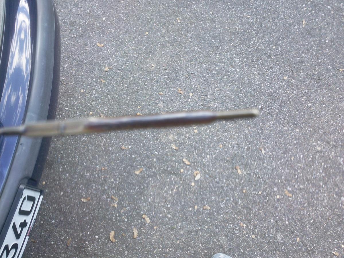

Salut baieti. Nu am gasit un topic asemanator dar treba e nasoala. In timp ce-mi asteptam consoarta in fata blocului sa apara de la cumparaturi, zic ia sa mai trag o privire la fluide sa fie totul in regula. Cand scot joja, surpriza. Uleiul e la nivel dar joja murdara pana sus de un fel de spuma culoarea crem. Deschid capacul de la motor sa ma uit, totul in regula , nu spuma nimic. Sterg joja o bag iar ( motorul rece nepornit de ieri) si cand am scos-o, la fel de murdara. Am mai bagat 250ml de castrol magnatec 5w40 care tot din asta am si in masina, am pornit-o si apoi scoteam joja fara spuma dar totusi uleiul de pe joja are o culoare crem. E transparent si miroase putin a benzina. Uleiul are 15.000 deja. Ce sa fac, sa-i fac schimbul de ulei sau ma duc in cimitir sa-i rezerv un loc? Sau intrebarea e Mai are rost sa-i schimb uleiul ca din ce am auzit de la mecanicii de cartier, e motorul gata cand apare spuma. Daca si maine scot joja cu spuma ceea ce sunt 100% sanse atunci fac poza si o pun aici.
1). Uleiul se schimba la 10.000
2). Spuma apare la drumuri scurte din cauza condensului. S-a mai discutat.
3). O duci la schrott daca ai ulei in vasul de expansiune, scade apa in el, dai fum albastru cand accelerezi puternic, etc.
Eu zic sa stai linistit.
@MC Daca e cum spui tu mi-ai luat o piatra de pe inima. Cand am schimbat uleiul la service destul de mare si bun zic eu au bagat castrol magnatec 5w40 si mi-au agatat eticheta la filtru de aer si mi-au si spus sa schimb uleiul la 20.000. Nu ma contrazic cu tine ca nu am cunostintele tale in subiectul masini dar fac cum spui tu si luni ma duc sa schimb uleiul ca totusi sunt 15-16000km. Cei drept ca si mie mi se pare mult 20.000 dar au spus ca e full sintetic, ulei bun bla bla si sa schimb asa. Am cativa prieteni samsari care cumpara si vinde masini si tot timpul cand gaseau motoare cu spuma nu mai cumparau masina respectiva ca motorul ar fi gata.
P.S. Imi cer scuze daca s-a mai discutat dar nu am gasit nicicum, tocmai de-aia am deschis un topic
Edited by i love VOLVO

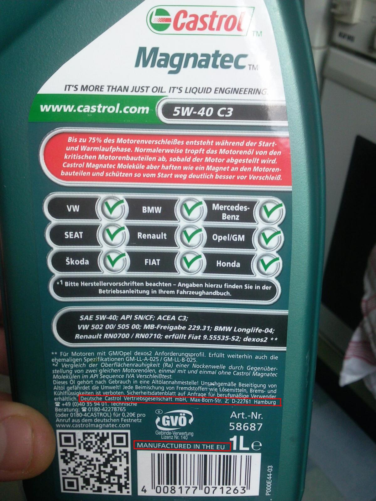

Magnatec-ul e gama "low end" de la Castrol. EDGE-ul este gama de uleiuri BUNE de la ei. Magnatec 5W40 este full sintetic, dar pleaca de la o baza mai slaba, de grupa 1, aditivata ulterior. EDGE-ul pleaca probabil cu baza de grupa II sau III, hydrocracked.
Full sintetic garantat sunt 0W30 si 5W30.
Detalii aici :
http://www.machinerylubrication.com/Read/29113/base-oil-groups
Wow astea da cunostinte :) Eu le-am zis cand am fost la ei sa-mi bage cel mai bun ulei care-l au si filtru la fel. Si au zis ca masina are putin peste 200.000 si la varsta si kilometri ei cel mai bun este 5w40. Mai am inca o intrebare. Spuma aia o sa dispara de la sine sa zicem in cazul in care nu apuc sa-i fac luni schimbul de ulei? Ca si pe aici e nasol ca trebuie programare, comanda de filtru etc deci va dura 2-3 zile.
"Magnatec 5W40 este full sintetic, dar pleaca de la o baza mai slaba, de grupa 1, aditivata ulterior. EDGE-ul pleaca probabil cu baza de grupa II sau III, hydrocracked"
Cum, cum, cum??!?! Grupa 1, "aditivata ulterior"?? Ahah si ala(Edge-ul) pleaca cu baza grupa II sau III, HC???
Cum adica "pleaca"? De unde "pleaca"? Cate grupe de uleiuri sunt si ce semnifica ele?
Poti fi mai specific?
Multumesc!

@I Love Volvo, mai ai cumva poza cu bidonul de ulei folosit ? Te poti uita pe eticheta pt a vedea unde e produs uleiul ? Multumesc anticipat .

Din ce am inteles de la tine am gresit ca am lasat sa bage castrol magnatec 5w40 dar eu afon fiind (repet) m-am dus la service si am spus " vreau cel mai bun ulei si filtru indiferent ca e scump". Si apoi dupa 15.000 de km am luat 1l pentru completare, exact acelasi ulei exact de la ei de unde am facut si schimbul special pentru a nu gresi in a cumpara alta marca sau acelasi ulei dar fabricat in alta parte. Cum a mai spus cineva in alt topic, daca eram de bani gata o duceam in reprezentanta le tranteam pe masa 1000 de euro si le spuneam " ocupa-te de ea de la A la Z. Dar pentru ca nu suntem de bani gata ne ajutam aici cum putem cu cate un sfat in asa fel sa ne reparam dricurile noi cu costuri minime. Dar deja asta e alt topic, alta poveste.
De dimineata in pijamale am fugit la masina si m-am uitat pe joja si in motor si totul pare in regula. Nu spuma, nu crema dar treaba asta nu-i de neglijat.
@Bogdan G Am facut o poza si la uleiul de pe joja dar nu pot focaliza si nu se vede.
