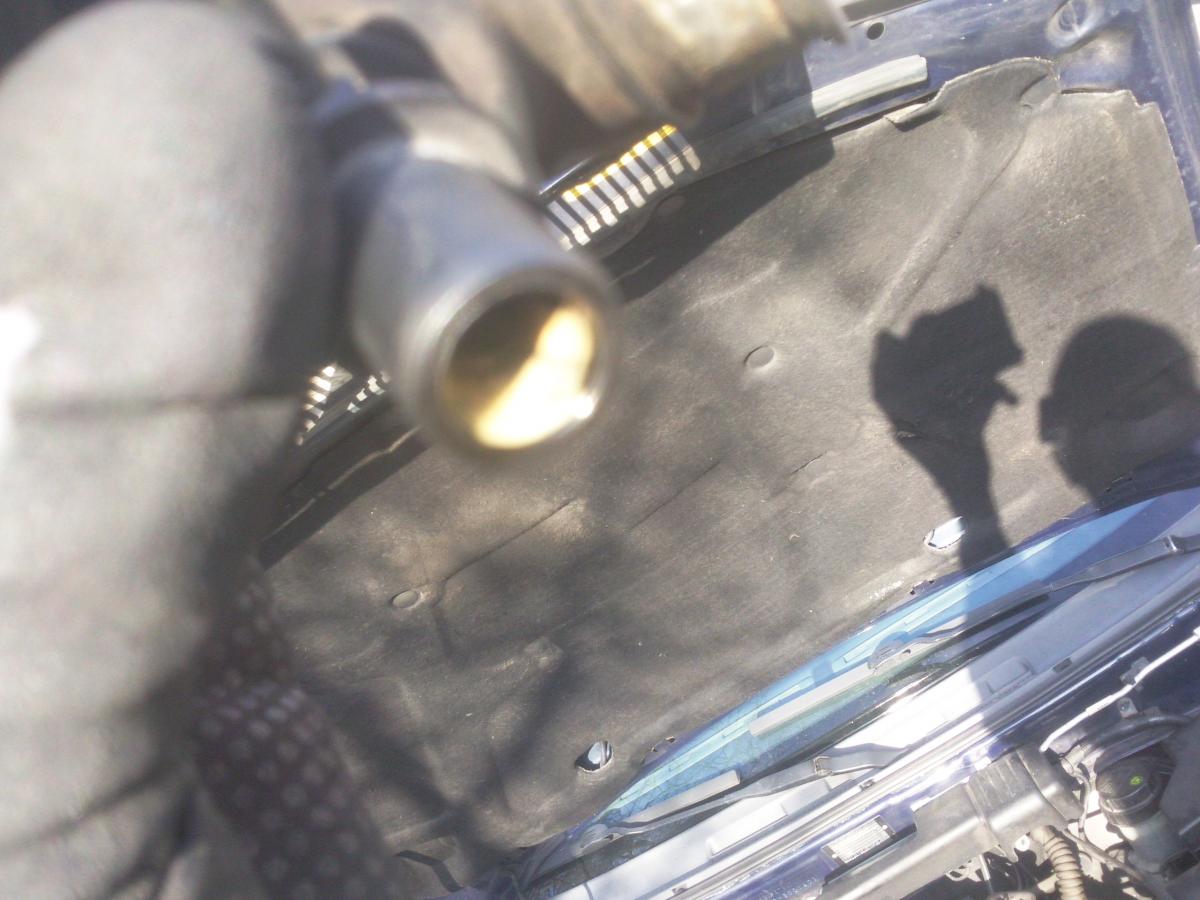

Da, am facut si au pus baietii tot castrol dar 5w40 edge A3. Le-am povestit si lor de spuma, ulei, creme si au dat mecanicii furtunul ala gros dintre filtru de aer si clapeta de acceleratie si ce era acolo m-am speriat. Precizez clapeta de acceleratie am facut-o pico bello cu o luna doua in urma. Era murdar exact culoarea aia de spuma cremoasa atat clapeta de acceleratie cat si furtunul (in interior) ala gros de la filtru de aer. Pana sa scot telefonul sa fac cateva poze au sters rapid dar am apucat sa fac o poza la un furtunas ce pleaca din ala gros de la filtru de aer. Toata afacerea 70euro :rant:

5w40 ul e mai scump,ce sa i faci.Oricum ai scapat ieftin.
Tot dupa 20 000 km ai urmatorul schimb?
Da ei asa au zis si au agatat si o eticheta de un furtun langa filtru de aer cu km de acum si km la care va fi urmatorul schimb. 20.000 sau 1 an dar cred ca-l schimb pe la 12-15k sau nu-mi faca iar "spume la gura" :)
