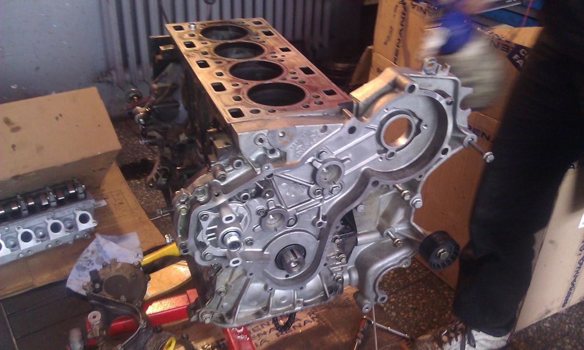

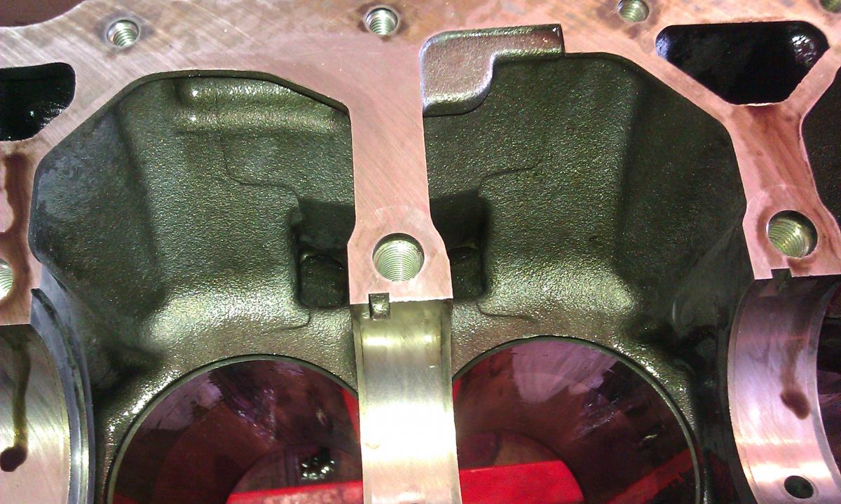

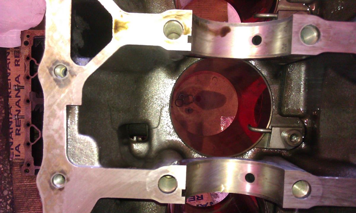

Ce credeti ca am gasit in MOTOR?!?! O TABLA care banuiesc ca a fost sub CUZINETUL care a fost TOCAT. Asta este explicatia....
Totul a plecat (banuiesc) de la punerea capacului bielei INVERS (are "amprenta"....putand fi pusa numai intr-un sens). Deci.....golanii se fac si in Germania.
Ramane maine sa vedem daca se mai poate face vibrochenul/arborele cotit. Daca stie cineva asa ceva de cumparat...la cota 0...il rog sa ma ajute.
Bineinteles ca segmentul de ungere de la acest piston este spart...o bucata de circa 1-2 cm lipseste.

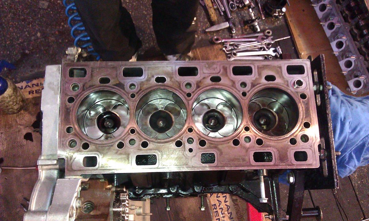

Motorul ala nu avea voie sa pice la 120k asta doar daca nu cumva s-a mers cu el fara ulei. Capacele de la biela nu ai cum sa le pui invers.... mai departe, de rectificat se rectifica vilbrochenul, dar este o problema trebuie rectificat tot si asta costa multi bani + ca iti trebuiesc cuzineti pe cota de reparatie.
Baga un comparator pe cilindrii sa vezi ce uzura ai + verifica fanta de la segmenti ( trebuie sa fie cu mult sub 1 mm), ca idee cu ocazia asta trebuie si schimbati .
Vibrochenul este 200 ron de rectificat. Am gasit unul cu 400 ron. Sa vad cum fac...stiu ca, cuzinetii la cota 0 sunt mai ieftini.

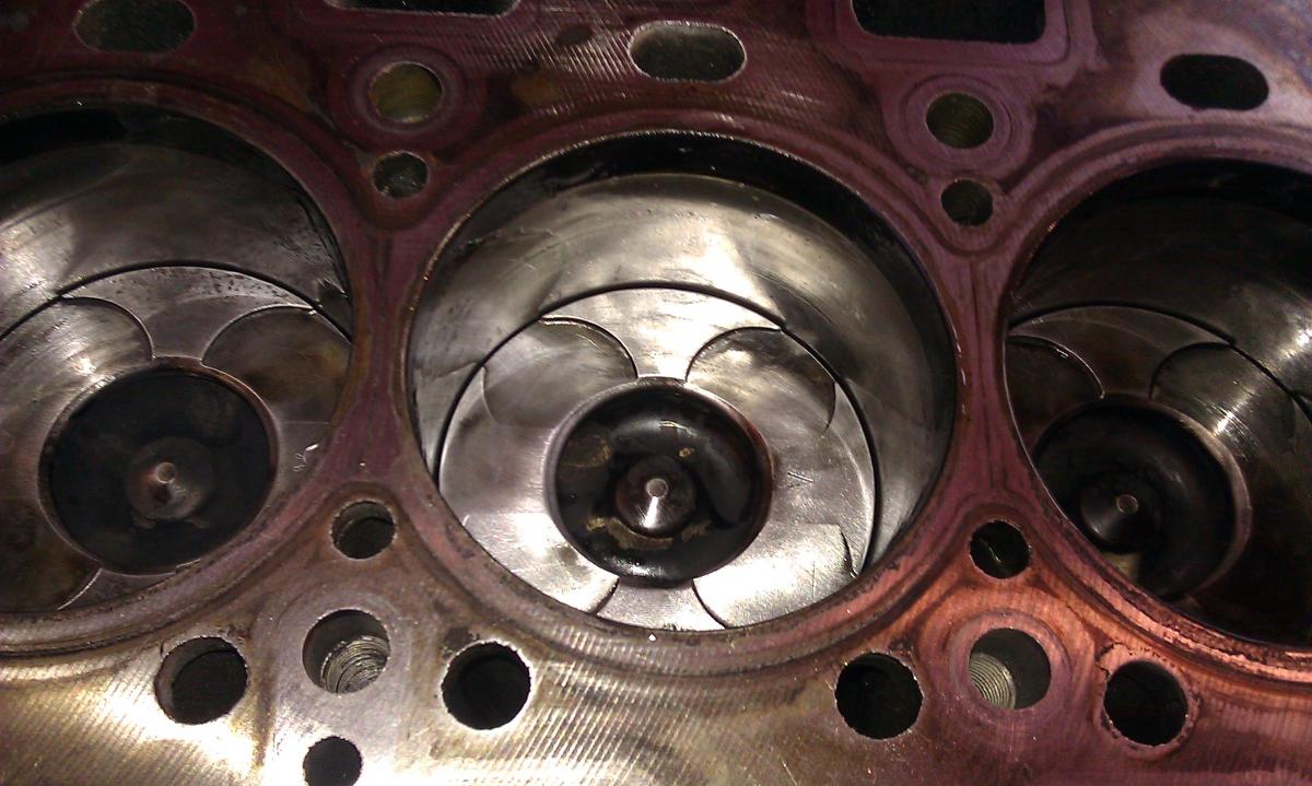

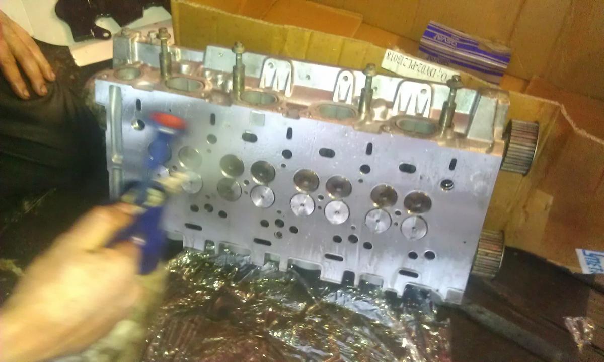

Motorul arata super la chiuloasa, axele nu au uzura,etc etc.
Camasile pistoanelor sunt CA NOI.
De segmentat....o segmentez.

Capacele la biela se pot pune invers la asta!! Sunt biele "sparte" care nu se pot pune invers. LA cilindrul 2 (cel cu probleme) se vedea urma punerii lui INVERS. (s-a tasat metalul incat a lasat urma).

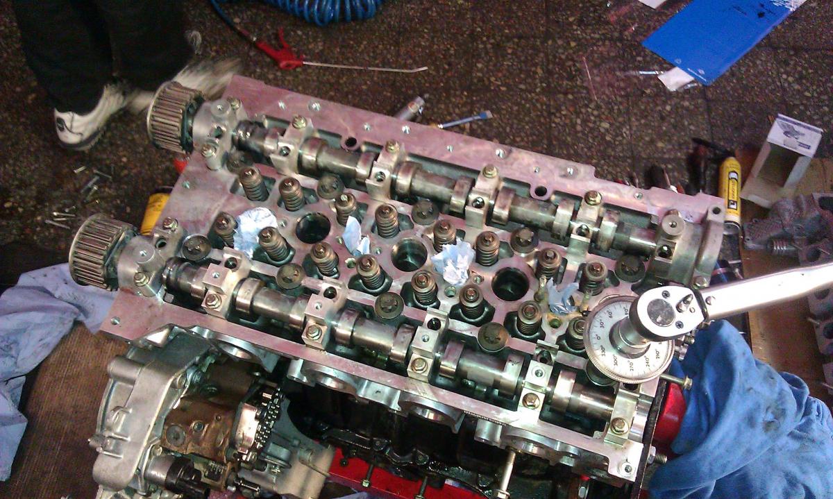

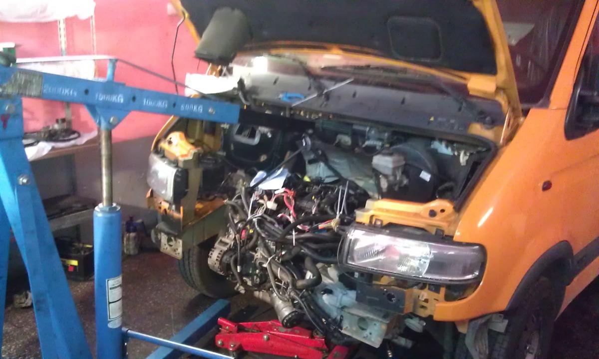

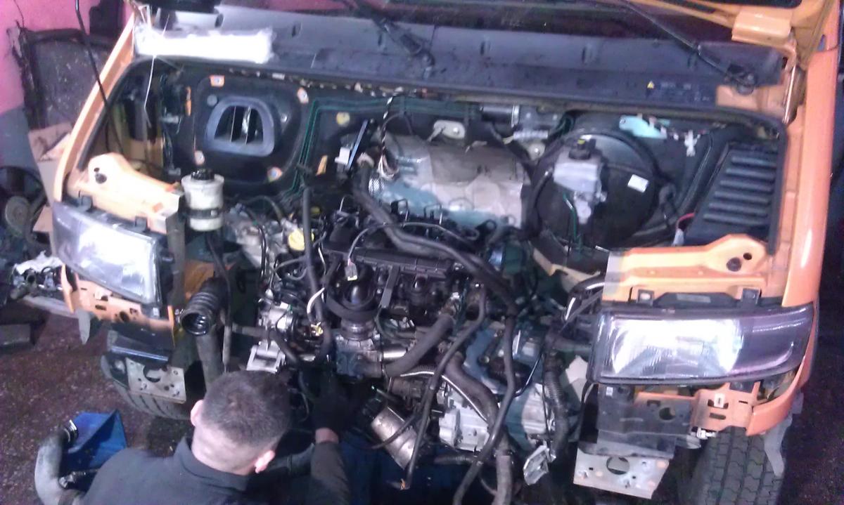

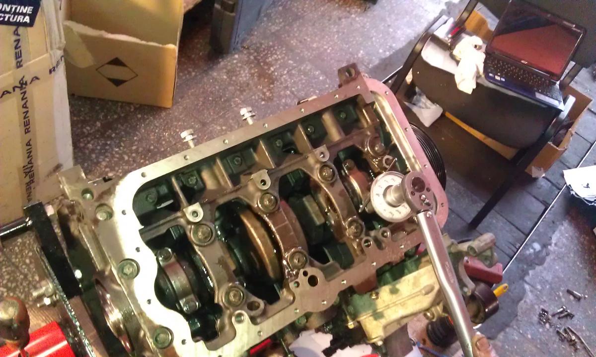

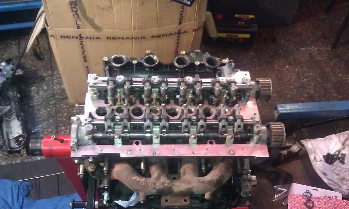

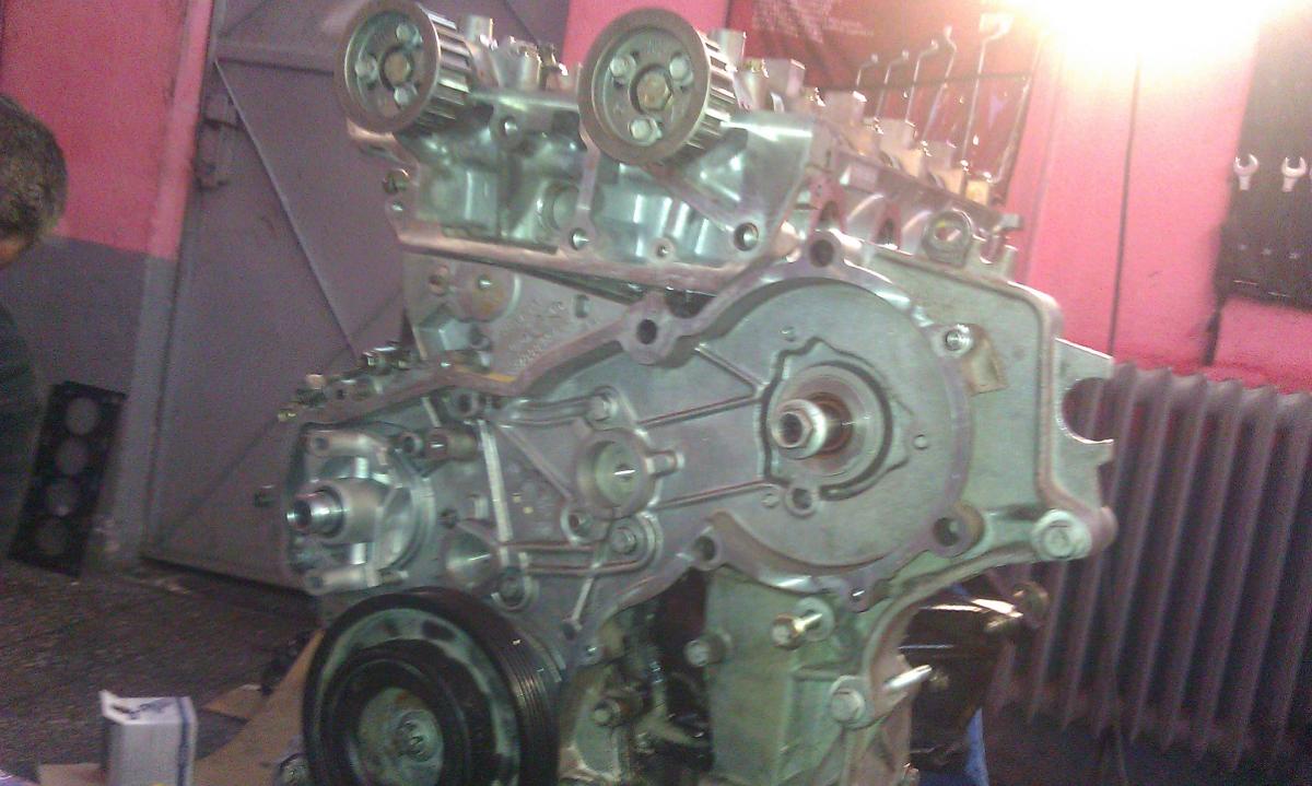

Motorul este asamblat, este pus pe masina. Mai sunt cateva furtune si mufe de pus la locul lor si planetarele de bagat in cutie.
Abia astept sa il aud maine!! Va promit si niste poze.

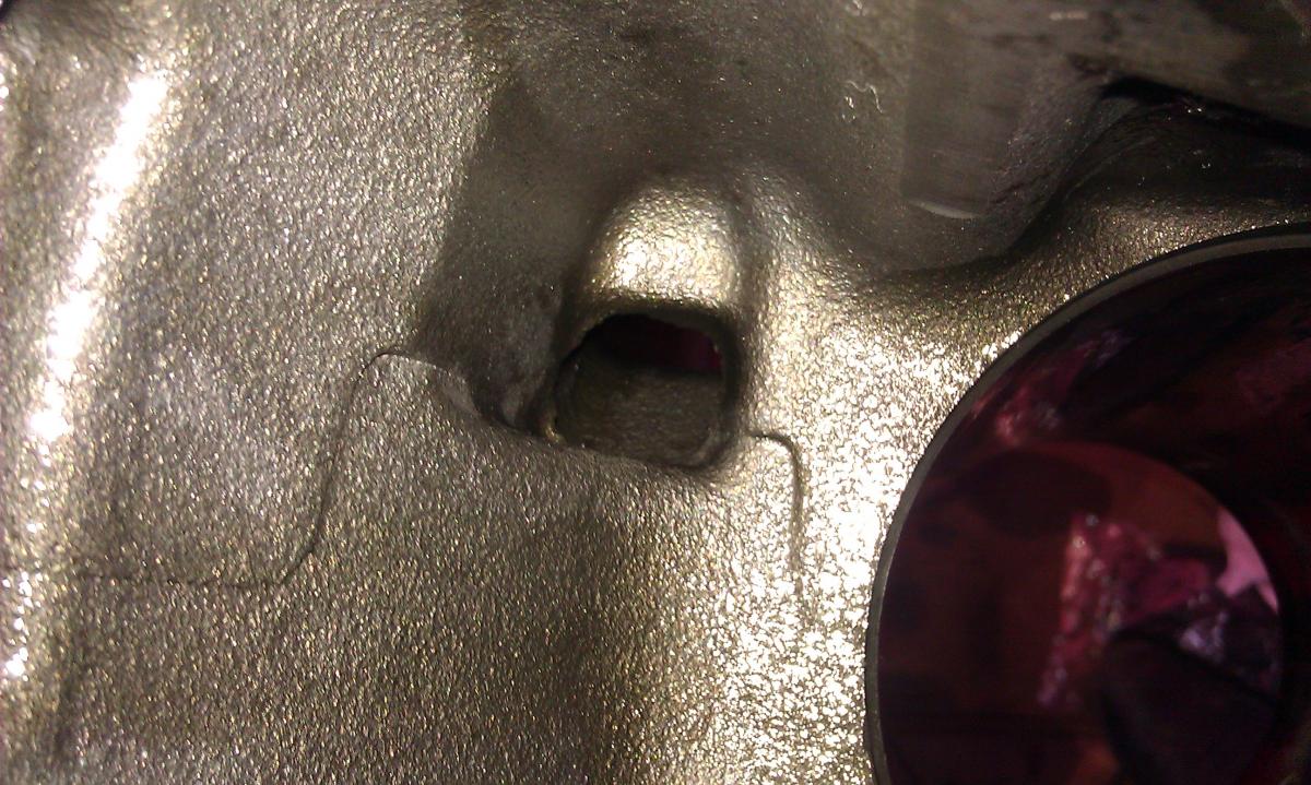

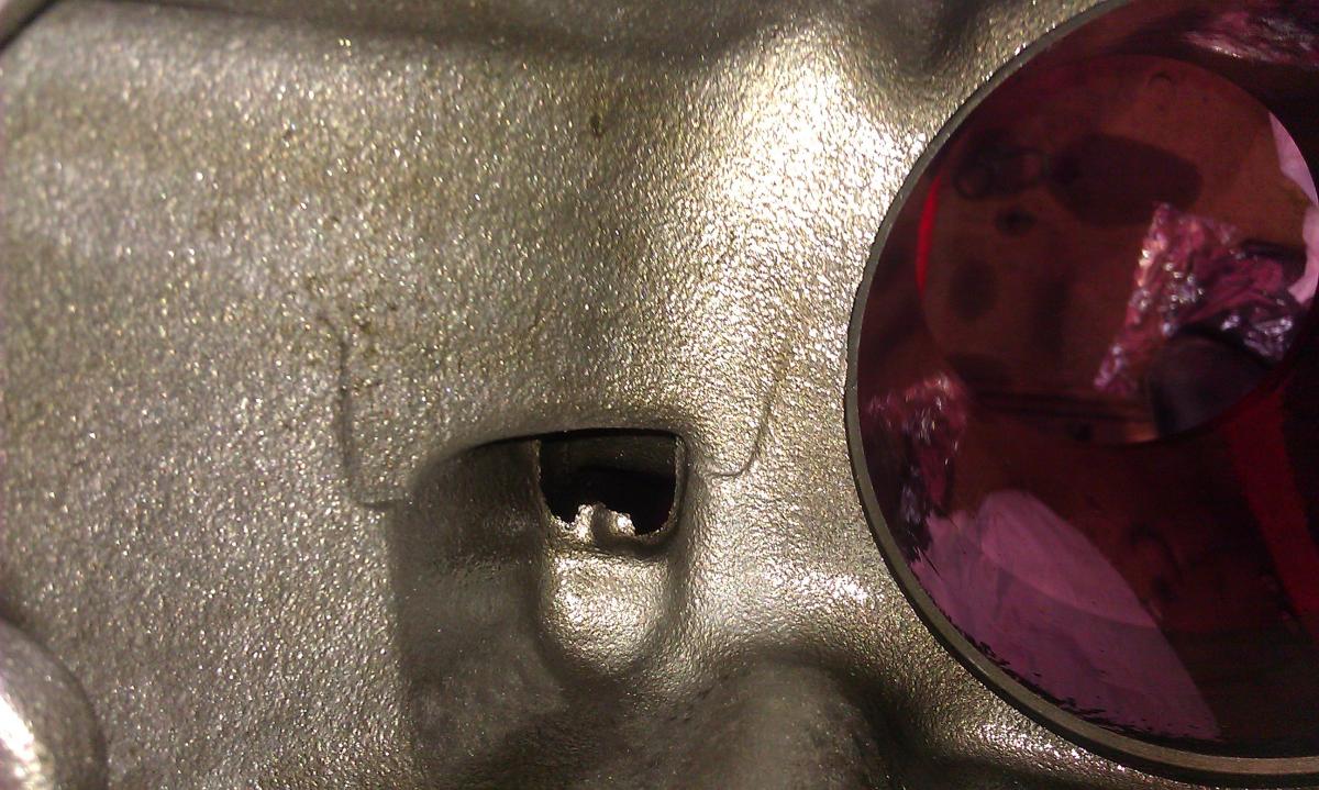

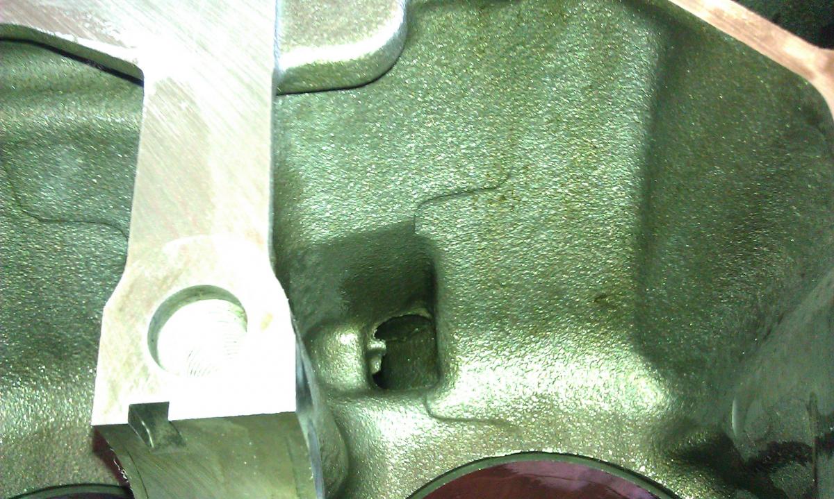

ps: Acest motor a fost SORTIT ESECULUI inca din momentul asamblarii lui (in 2001-2002. Blocul motor a avut un defect de fabricatie fix la pistonul 2 la gaura de scurgere a uleiului in baie. Priviti "ciocul" ala. O bucata din el s-a rupt la mana...iar ce a mai ramas nu s-a putut indeparta prin "lovire". Si la pompa de apa...am mai gasit mici resturi de fier neindepartat. Controlul calitatii nu prea a existat la acest bloc motor (sau n-a fost facut deloc).
Acel "cioc" nu a avut nici o influenta asupra motorului!
Eu...asa cred.
Zackule, cum ai zis si tu, aia este gaura de scurgere a uleiul in baie. Se scurge uleiul, care nu are nici presiune si nici debit. Este ulei frate nu cad bolovani sa se prinda in ciocul ala. Nu inteleg de ce tot incerci sa o dregi, cand ar trebui sa recunosti ca ti-ai luat o mare teapa, cu o masina manarita in Germania.
Masina a fost facuta de vanzare, cu tablite sub cuzineti si vaselina in motor sa te tina 1000 km. Ai cautat o masina cu km putini, la bani putini si te-ai lasat mintit frumos!
