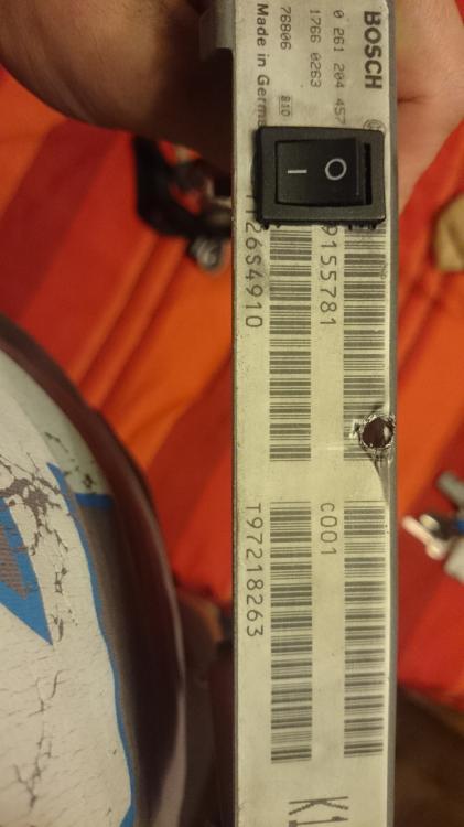

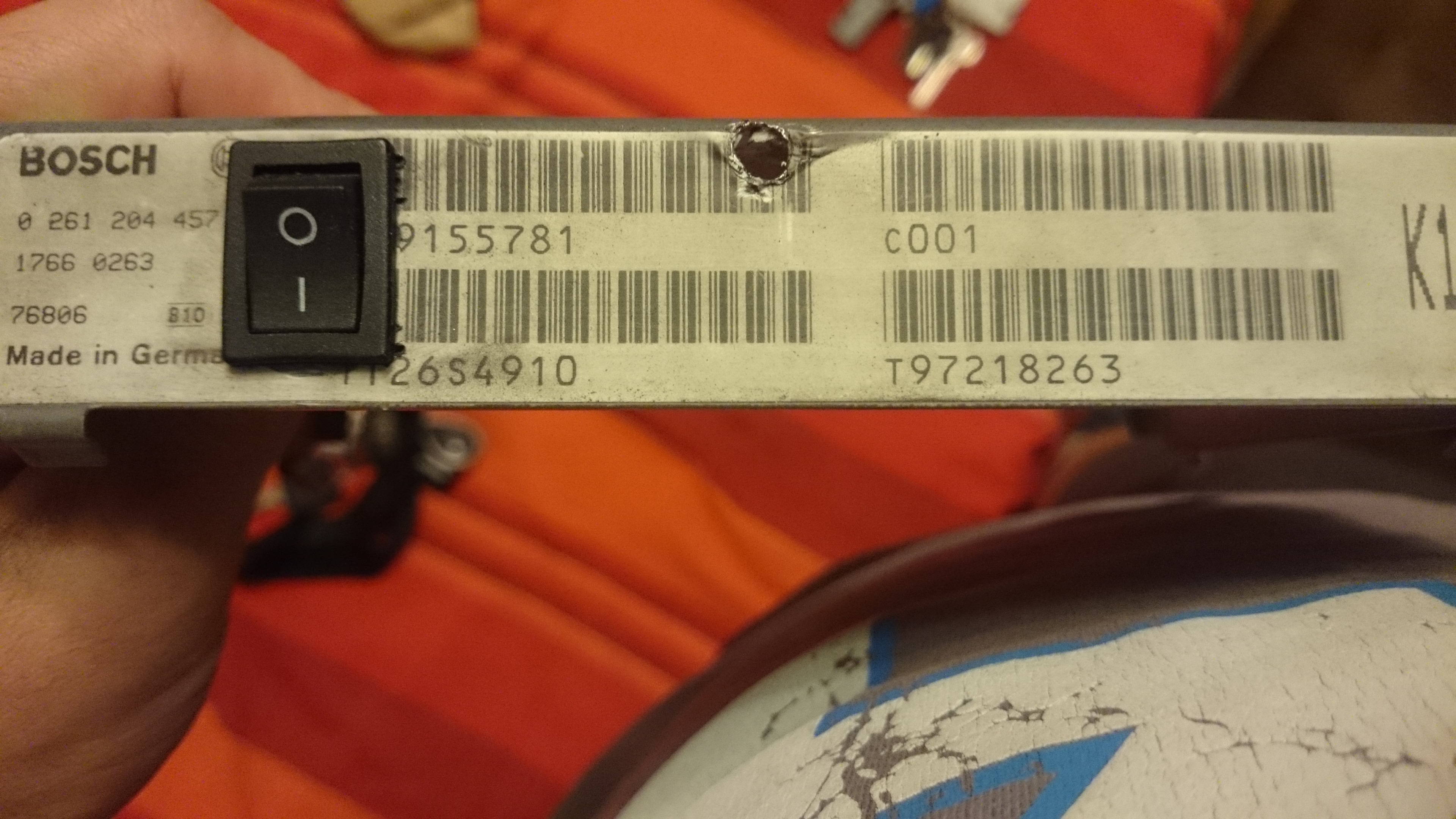

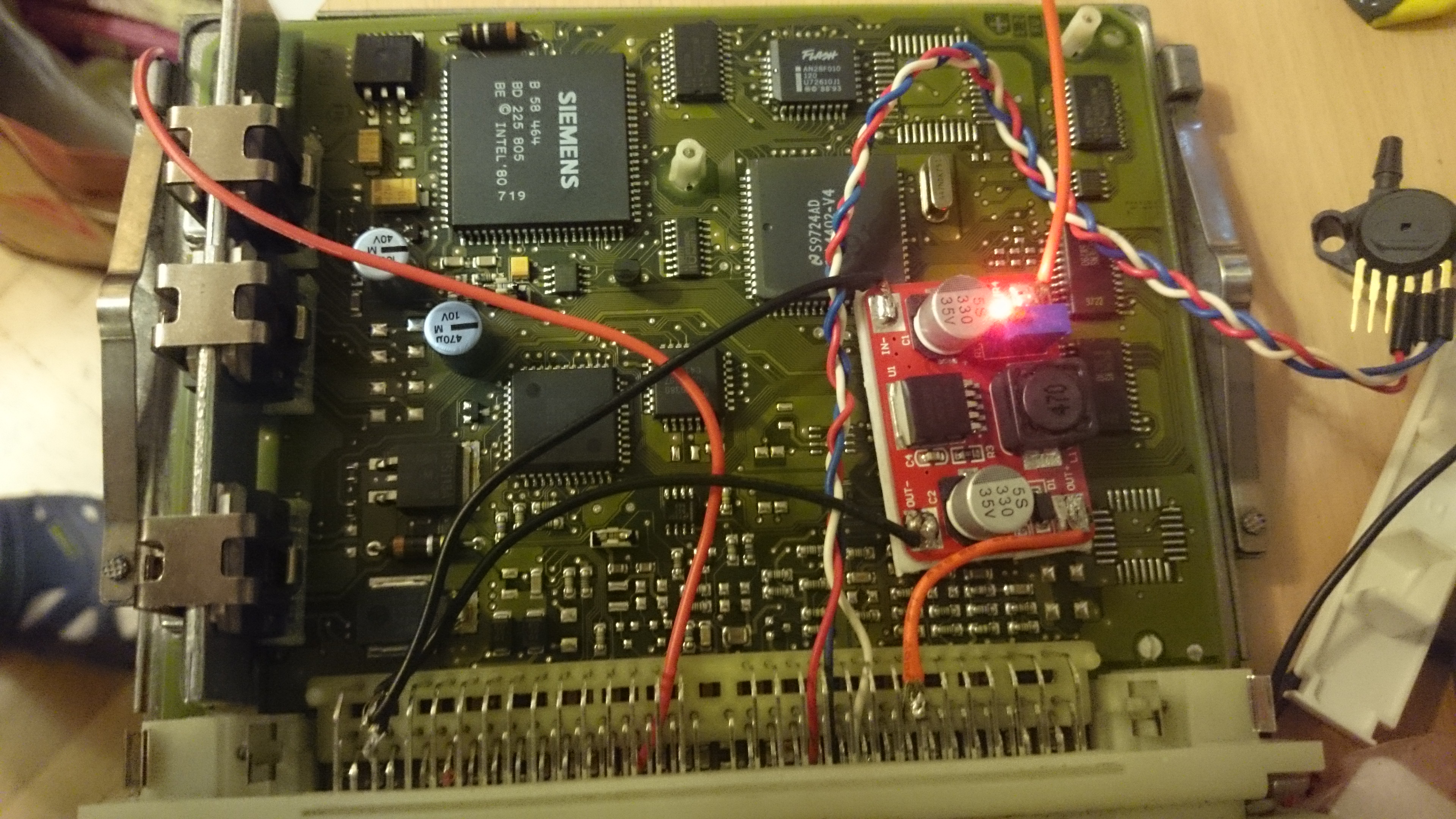

Ne pregatim de in-car flashing, ca sa nu mai stau sa iau mereu ECU-ul in casa. Job done. Pus un ridicator de tensiune pe pinul de bootmode si acum putem flash-ui direct prin mufa OBD, de pe scaunul din fata :)
