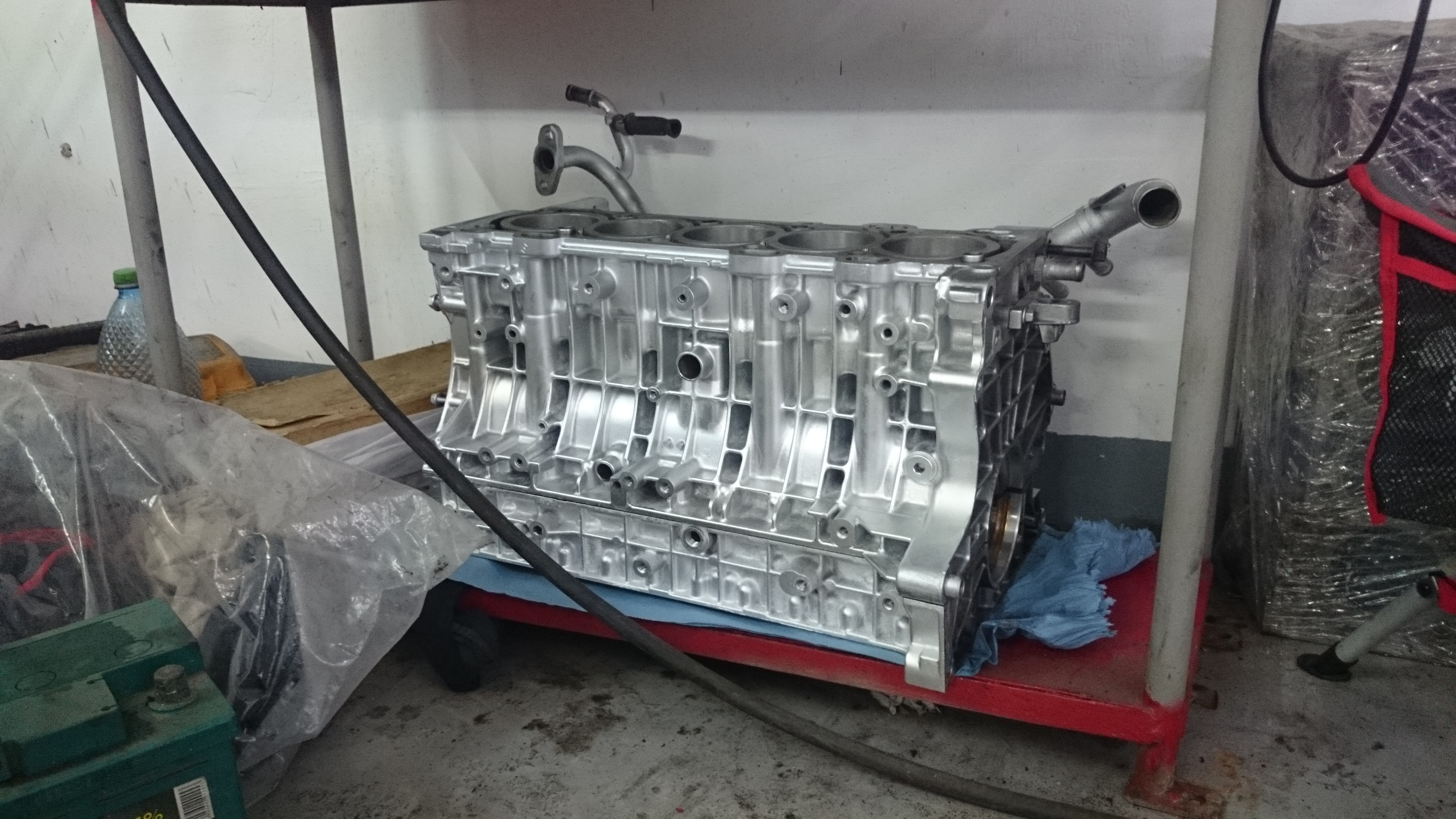

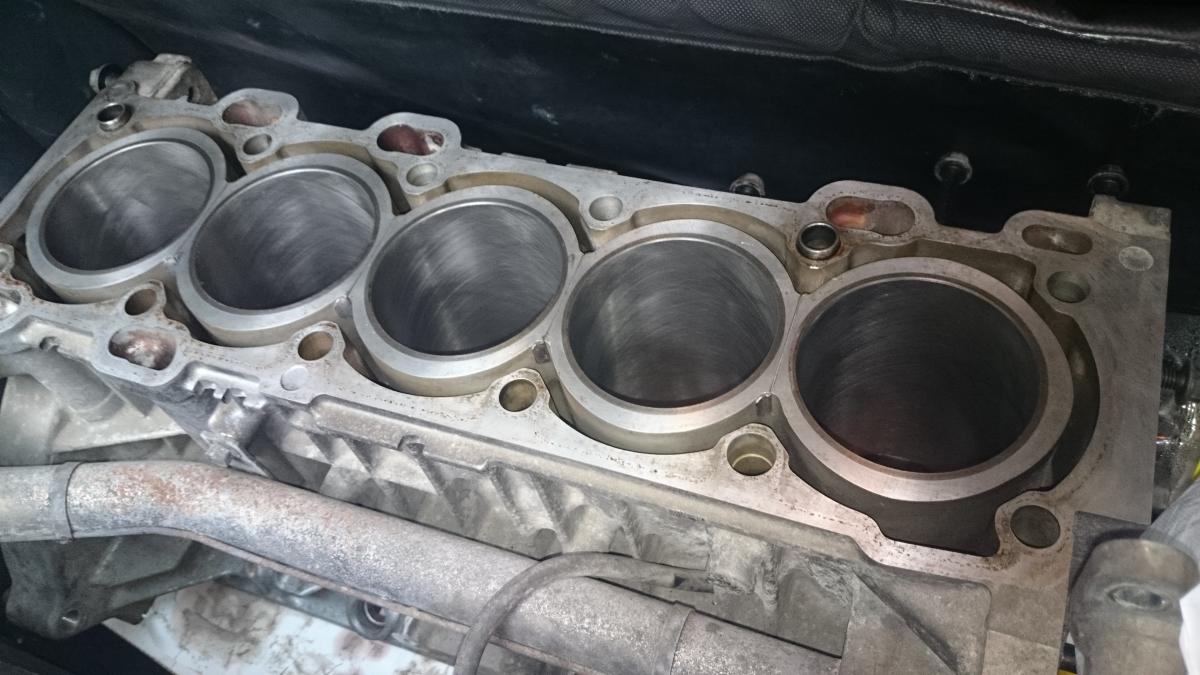

Azi am fost sa il ridic de la shimming + alezat + honuit. Arata foarte bine lucrarea, l-am rugat sa-mi si masoare si are sub O SUTIME abatere, deci omul a vorbit serios (81.40-81.41) cota de reparatie doi. Am bagat si un segment si are 0.25-0.3mm fanta.
So... asteptam sa vina bielele, pana atunci comandam cuzinetii de arbore, dam chiulasa la facut si incepem sa asamblam !
Intre cilindri se vad shim-urile, pe care le-au facut foarte misto, indoite, sa nu zboare de acolo...

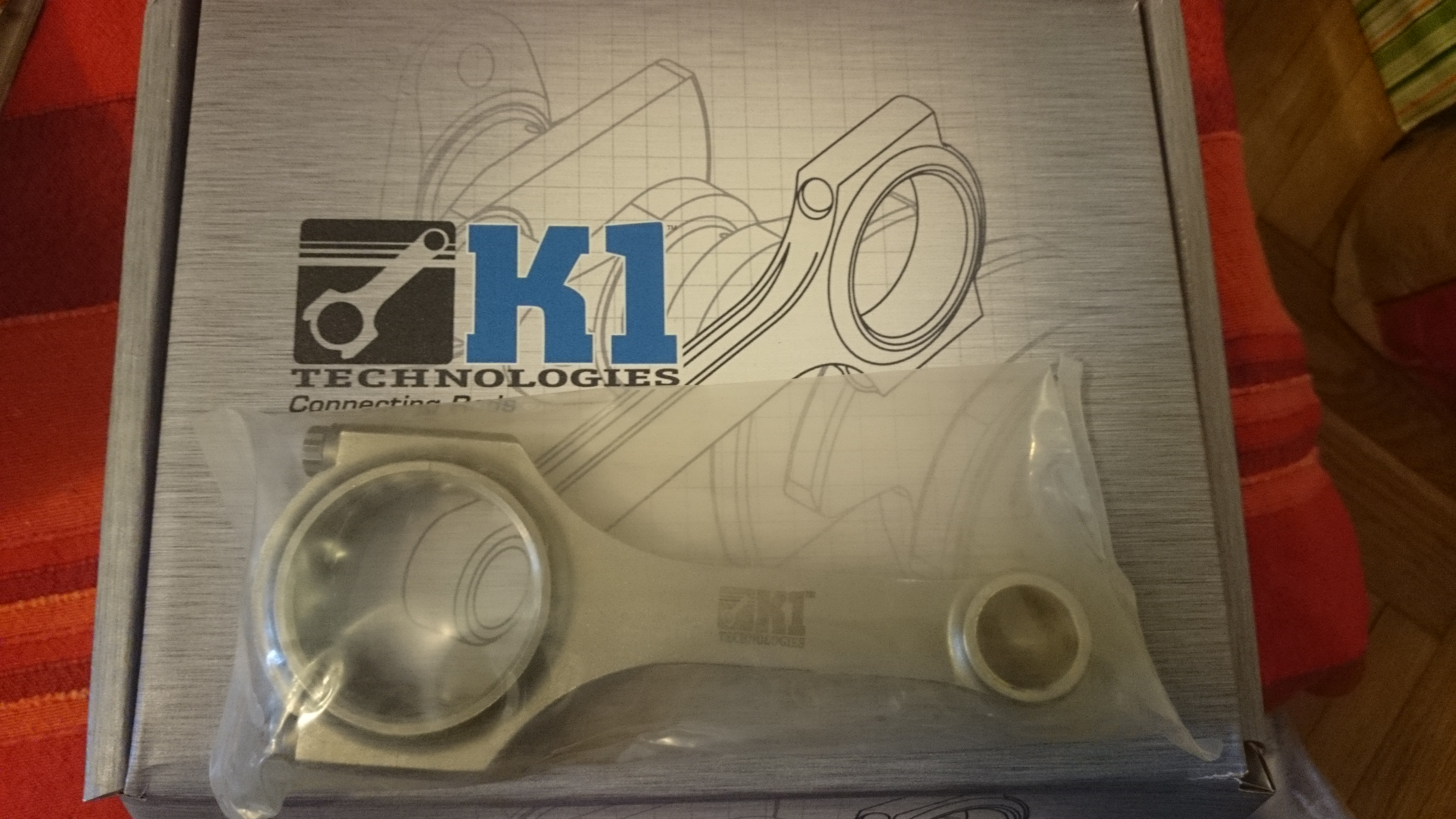

Amicii mei de aici care "fac motorul" au comandat cam toti bielele in UK. In forumul Volvopower s-au strans mai multi acuma vreo 2 ani si au comandat mai multe seturi direct la producator in China.
Oh well, si eu puteam sa iau de la CX Racing biele made in China, dar am preferat sa dau o suta si ceva de euro in plus si sa iau K1, care sunt facute in colaborare cu Wiseco :)

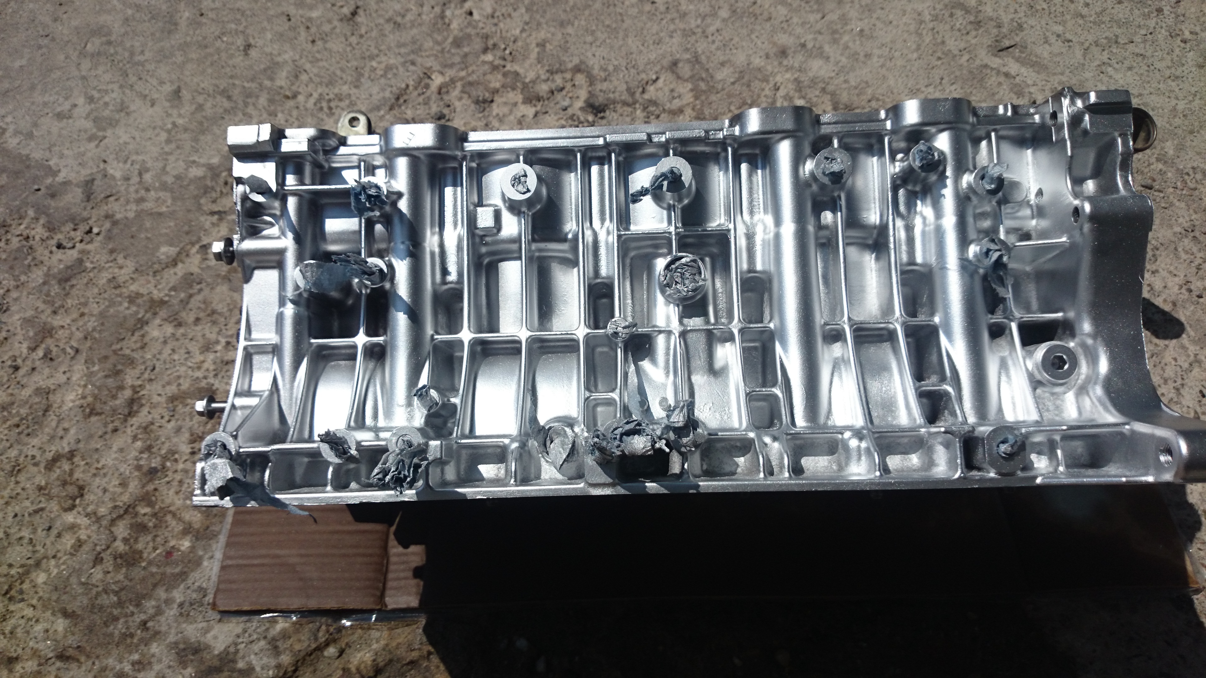

Azi am dat cu peria de sarma, motorina, diluant si spray de frane. Apoi cu spray argintiu de temperatura si a iesit cam asa :
Foarte frumos ! Keep going on this way !

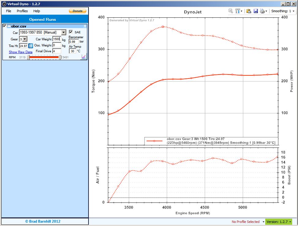

M-am jucat putin si cu VirtualDyno, si conform datelor din TunerPro, avem urmatorul grafic :
223HP /371Nm

Baby's got a new pair o'rods.
223HP /371Nm
...si eu care credeam ca ,daca as fi facut o liniuta lansata ,ma gindeam sa nu fiu "mascarit". :P ...Atunci astept cind va fi gata ca sa vedem ce poate "proiectul Alex Tunning"..La +2000E trebuie sa dea "fum" destulll "stock"-urilor.... :smile:
Edited by V50Saphir
Hehe. Mai e mult pana departe :) Minim un 19T pt 300HP. De acolo mai departe trecem la GTX-uri, trasee custom de ungere, si alte chinuieli. 16T-ul deja gafaie la peste 4800rpm din pacate :(
Saru'mana Alfie, dar are motorul de fabrica asa ceva. Toate turbo-urile au :)
