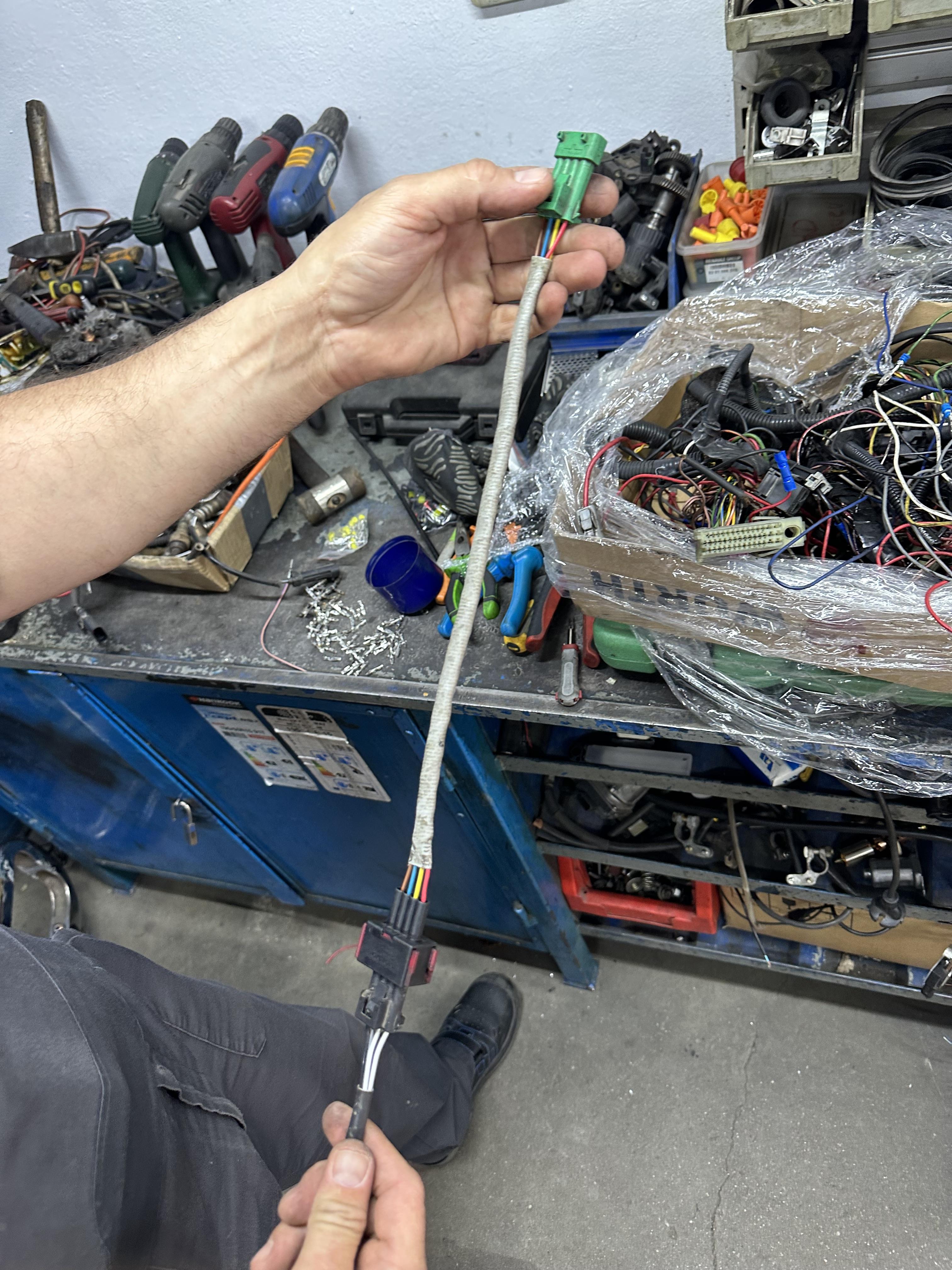

Fiind DP cu angled flange pentru modelele 98+, am avut nevoie sa fac rapid o prelungire de cablaj pentru lambda 1 ecu. Mufa mama dintr-o instalație donatoare, mufa tata de la o sonda veche și făcut repede 4 fire cu pini bosch noi. Elegant, curat și fără cabluri legate cu banda.

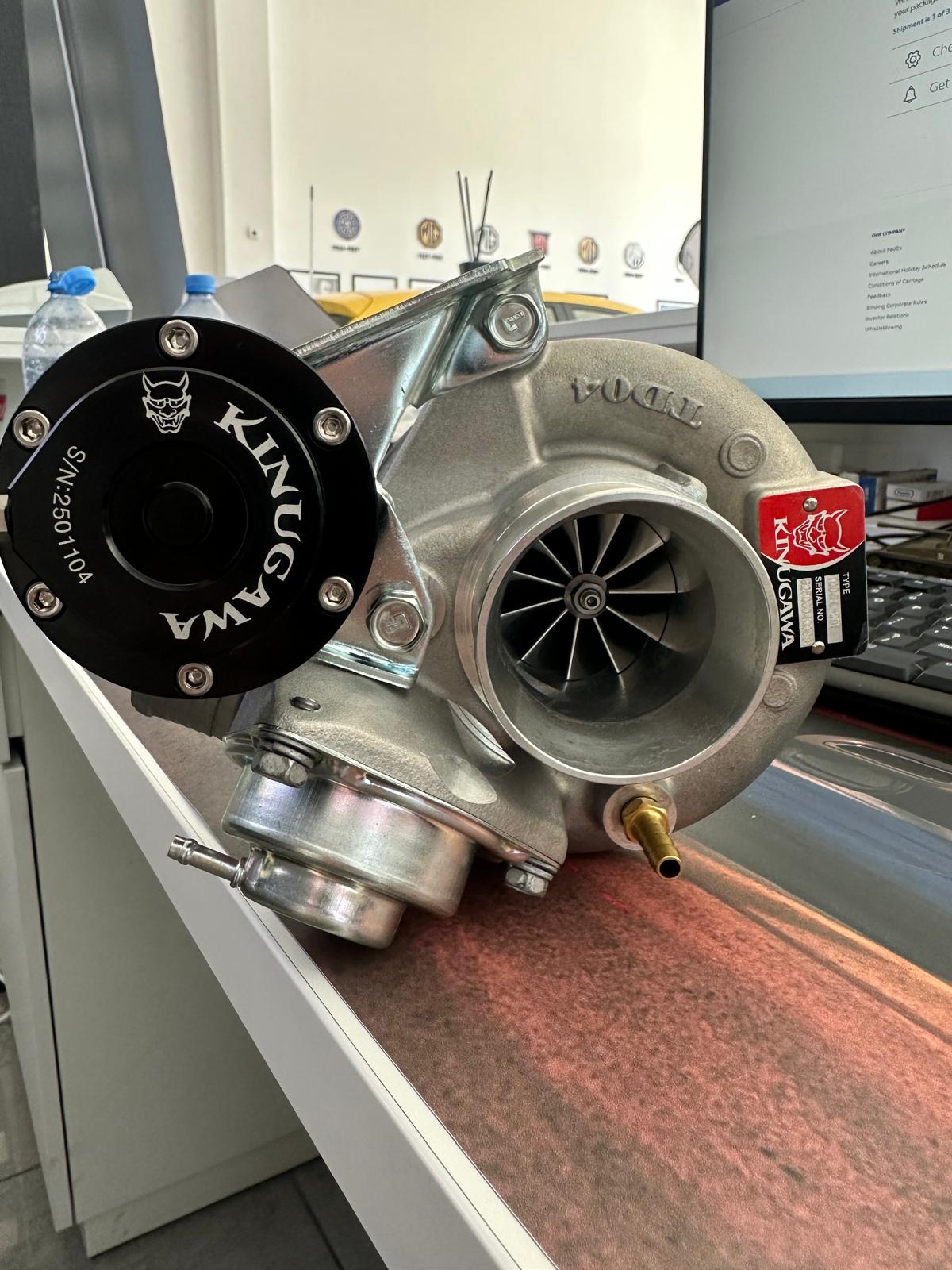

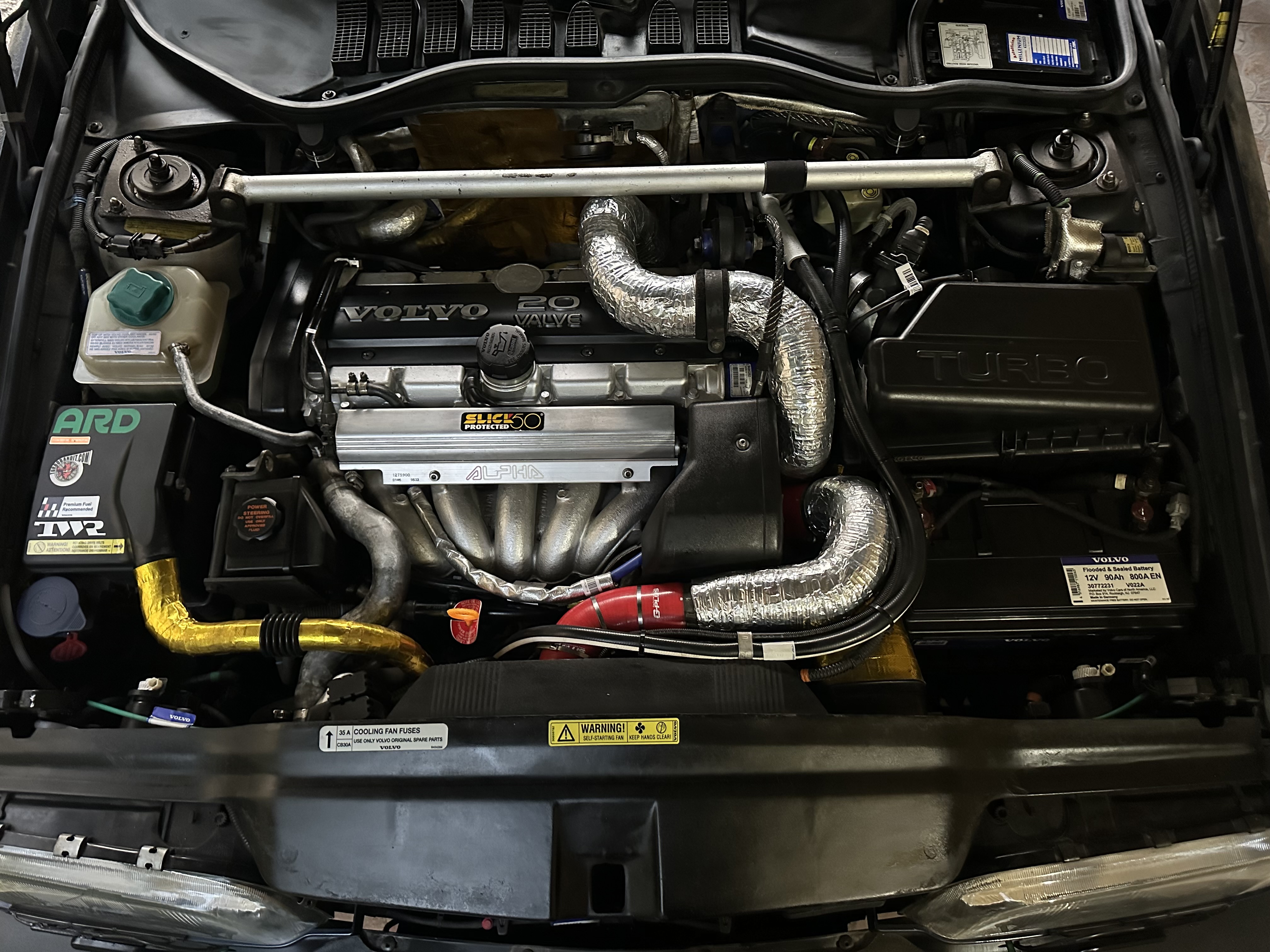

Ajuns turbina. Trecem pe una puțin mai mică, sa ne ajute cu viteza de spooling.
Comanda custom de la Kamak:
Kinugawa TD04HL-20T, parte rece billet 11+0, dublu rulment ceramic, profil turbo parte calda STS55. Parte calda angled portata la nu mai știu cât, maxim oricum. :)) WG cu deschidere la 1 bar.
620-630 CFM după niște aproximari discutabile.

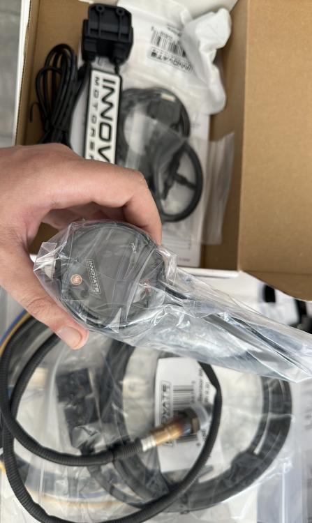

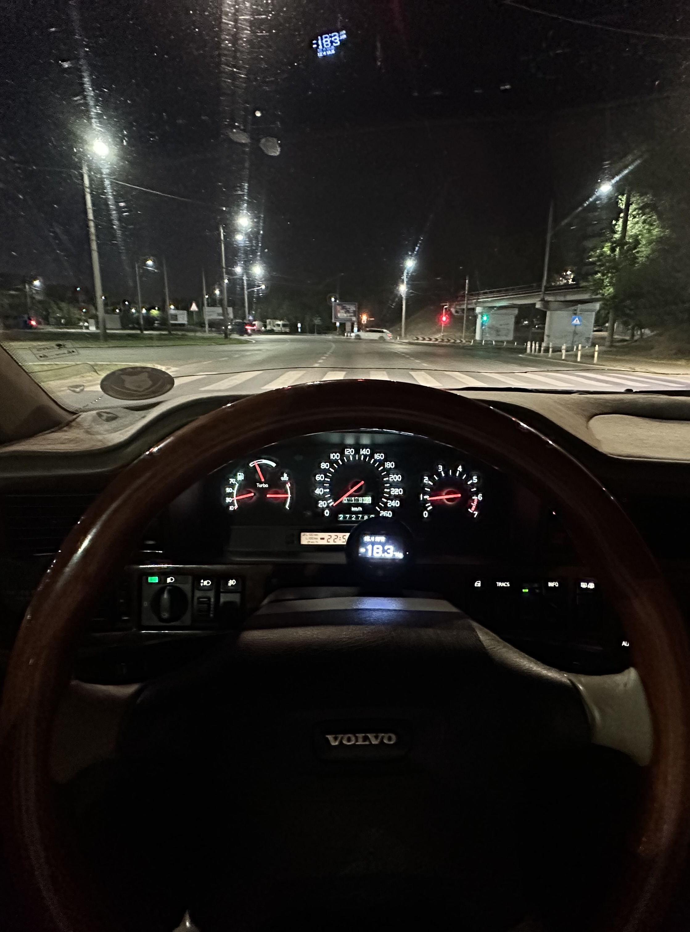

Ceas Innovate cu funcție safe boost. Afișează presiune turbo și AFR printr-un wideband LSU4.9

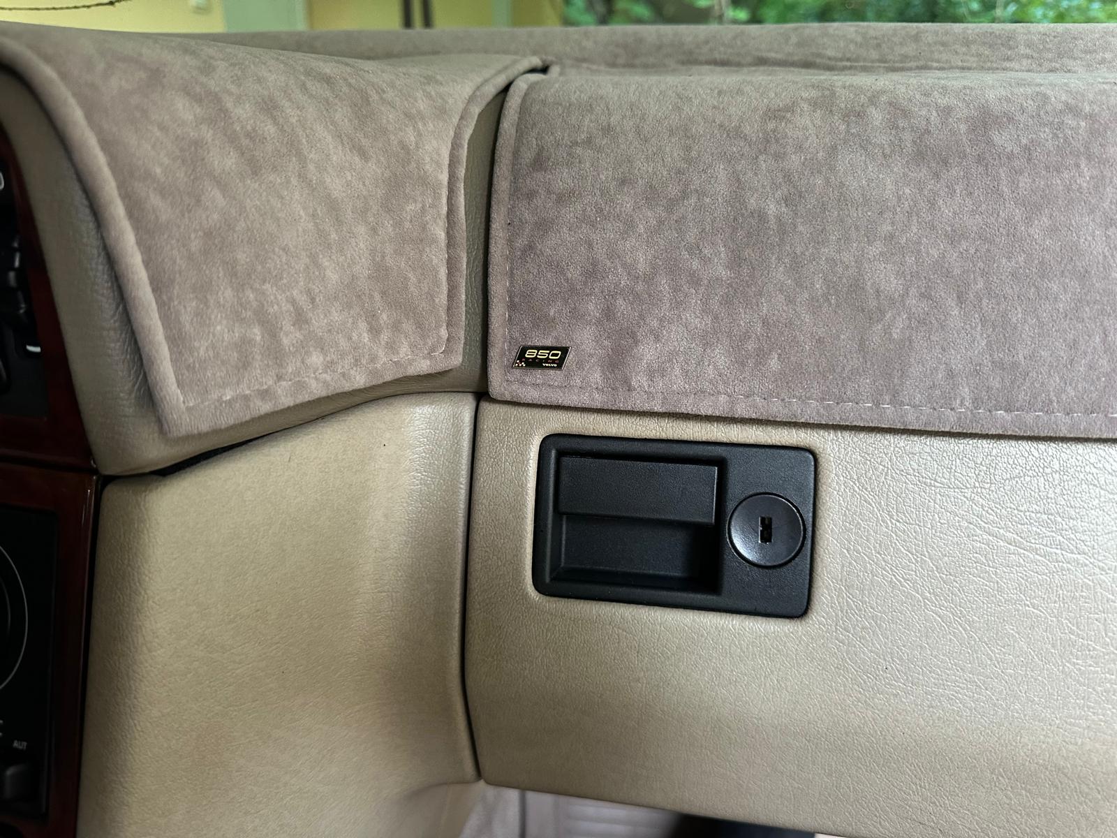

Steme noi și un mic “nice touch”.

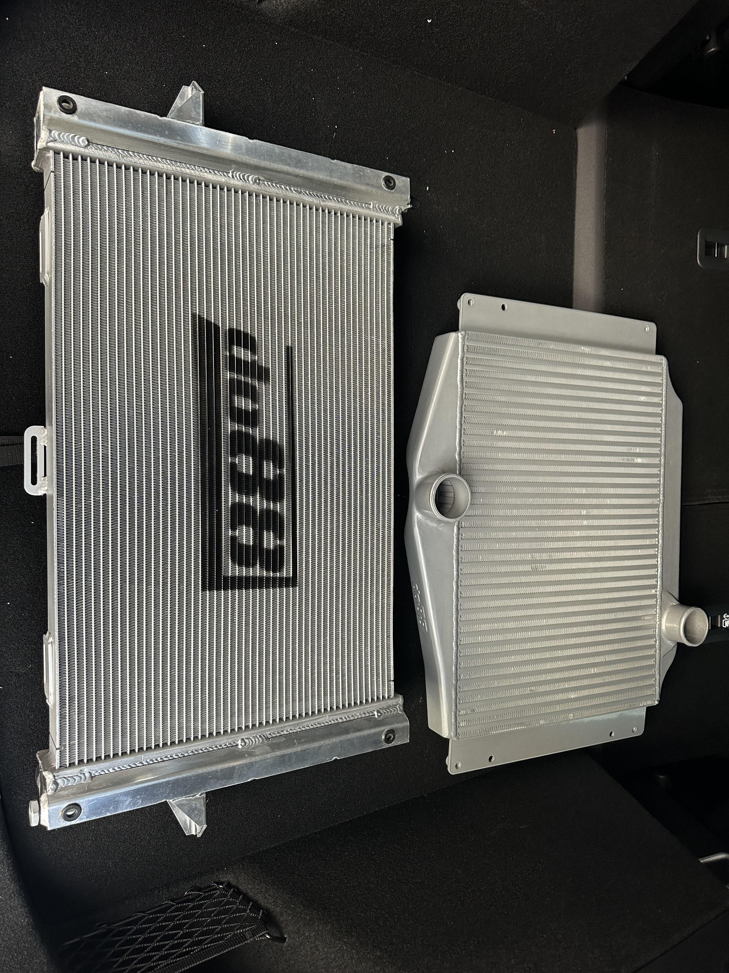

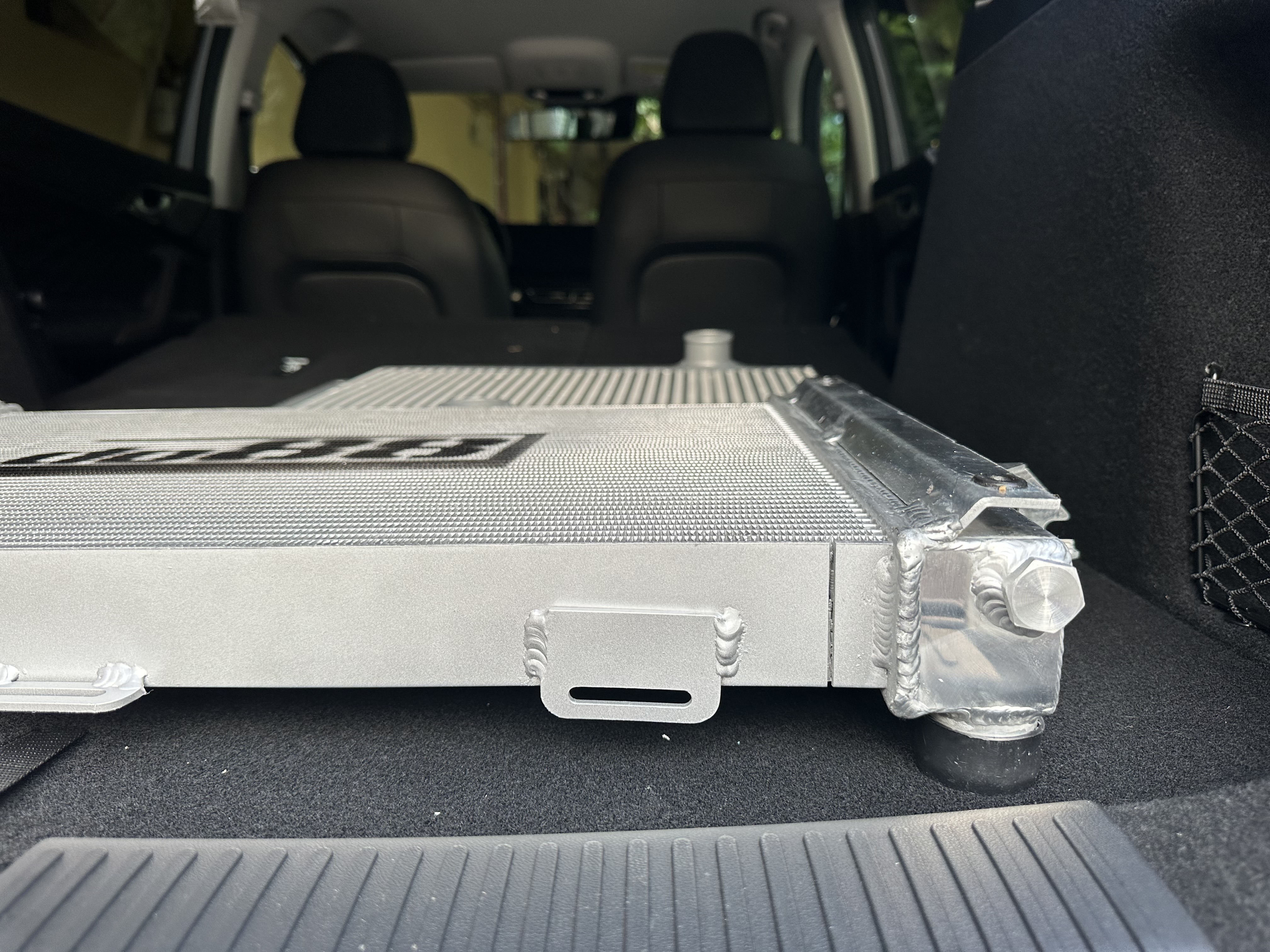

Ajuns intercoolerul și radiatorul de la DO88. Full aluminiu.
Foarte misto fitmentul împreuna. Vin la pachet cu prinderi, toate șuruburile necesare și instrucțiuni.
Am câteva weekenduri pline înaintea mea. :))
Part number:
Intercooler: ICM-130.
Radiator: WC-200-00.

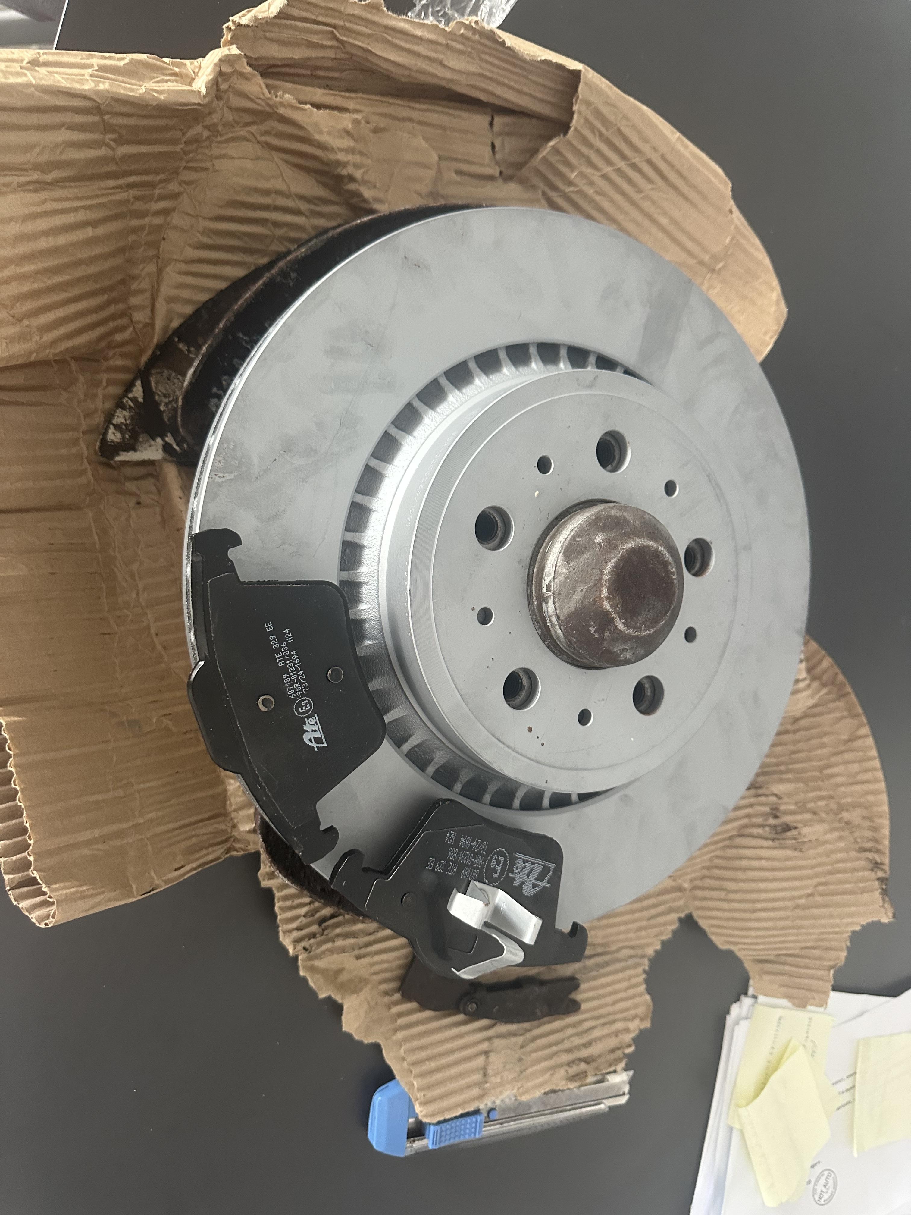

Început demersul pentru upgrade frâne spate la varianta de pe XC90 V8, cu disc ventilat de 308 mm și etrieri flotanți.
Etrieri noi pentru upgrade spate, bucse și flanse suspensie, toate noi, pentru ca nu mai sunt mulțumim de cum se comporta cu amortizoarele fata OE și Nivomat pe spate, așa ca urmează upgrade suspensie.

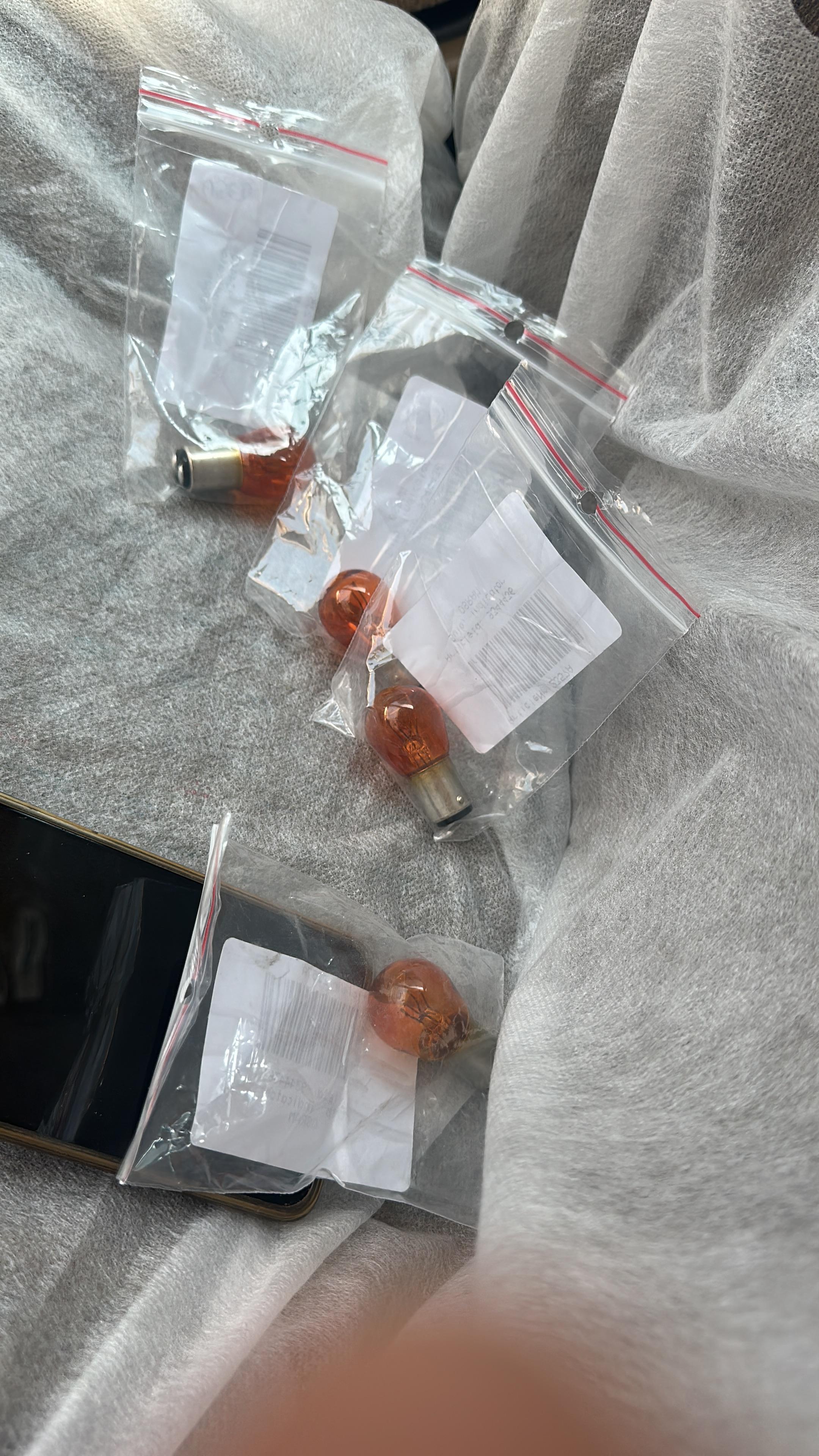

Becuri Osram portocalii cu dublu filament pentru pozițiile fata de America. Găsiți pe autodoc24.

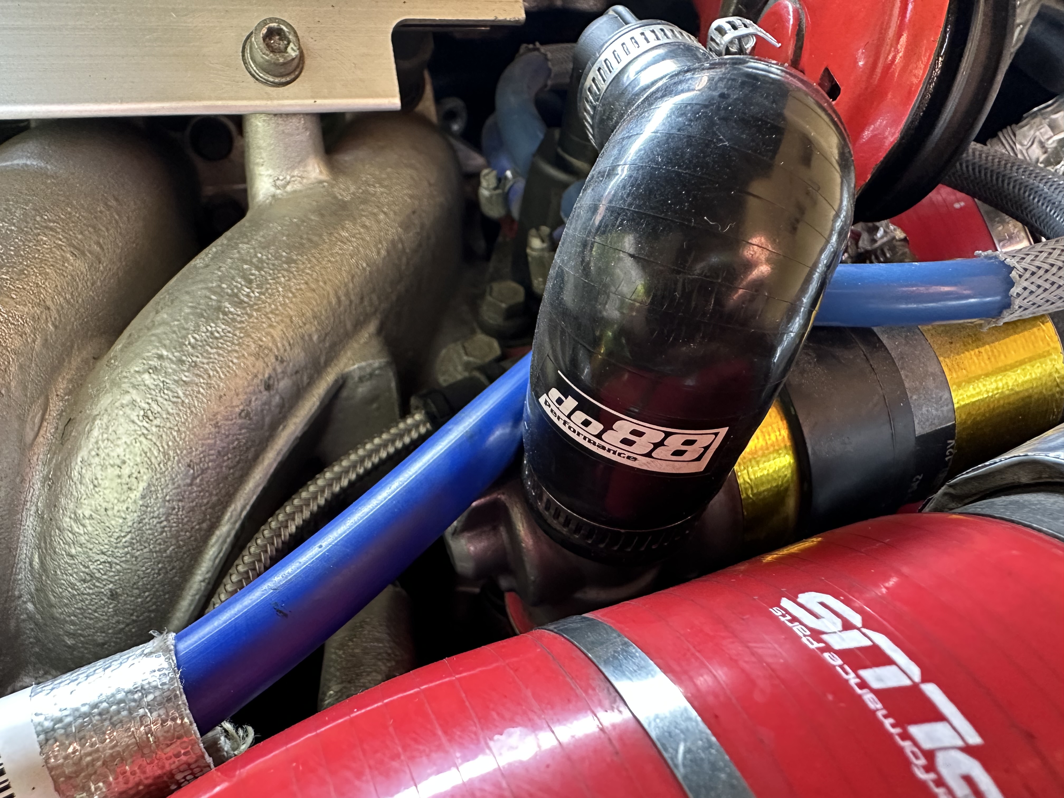

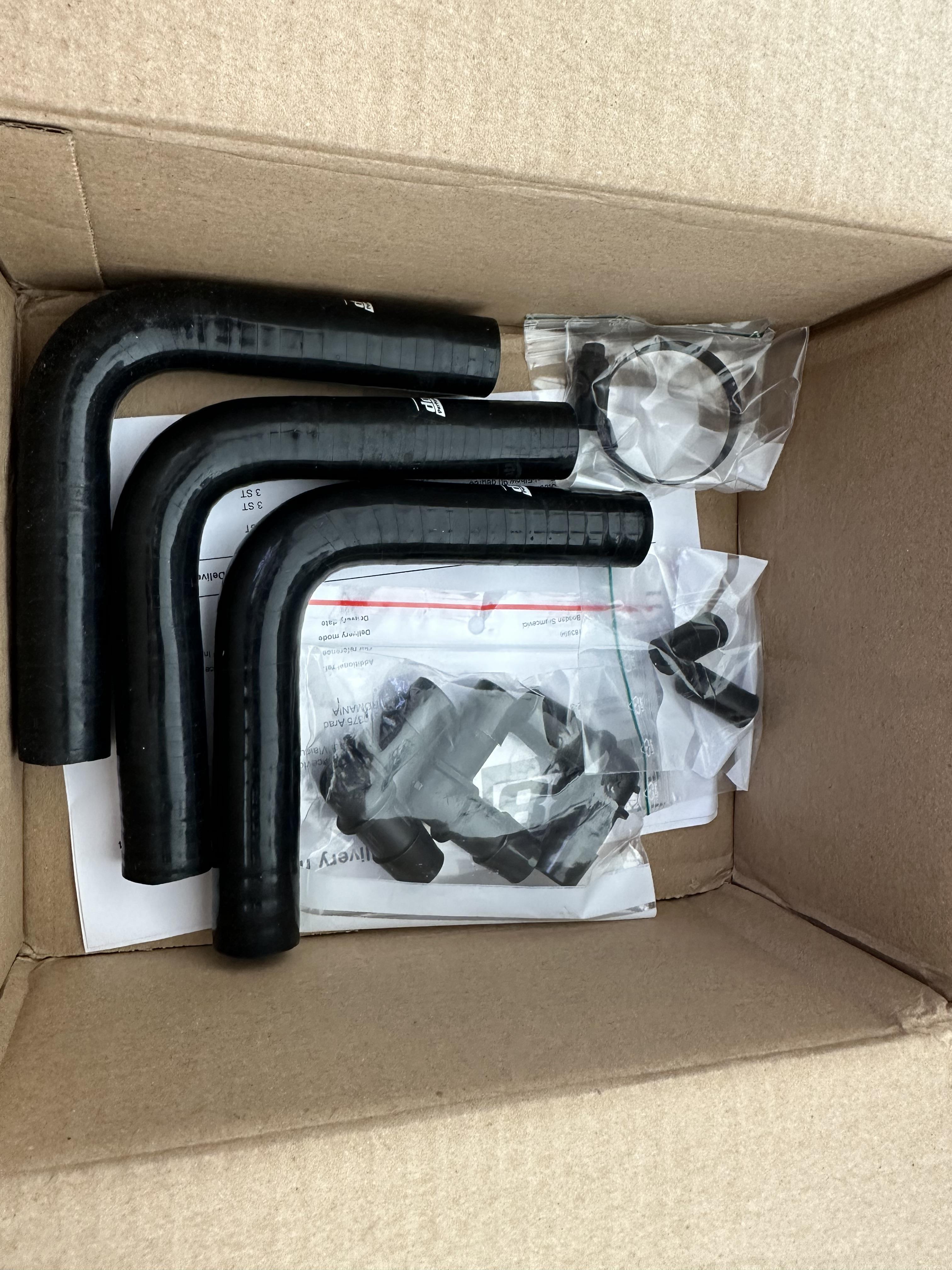

Inca câteva nimicuri de pe do88, inclusiv linii de vacuum siliconice negre.

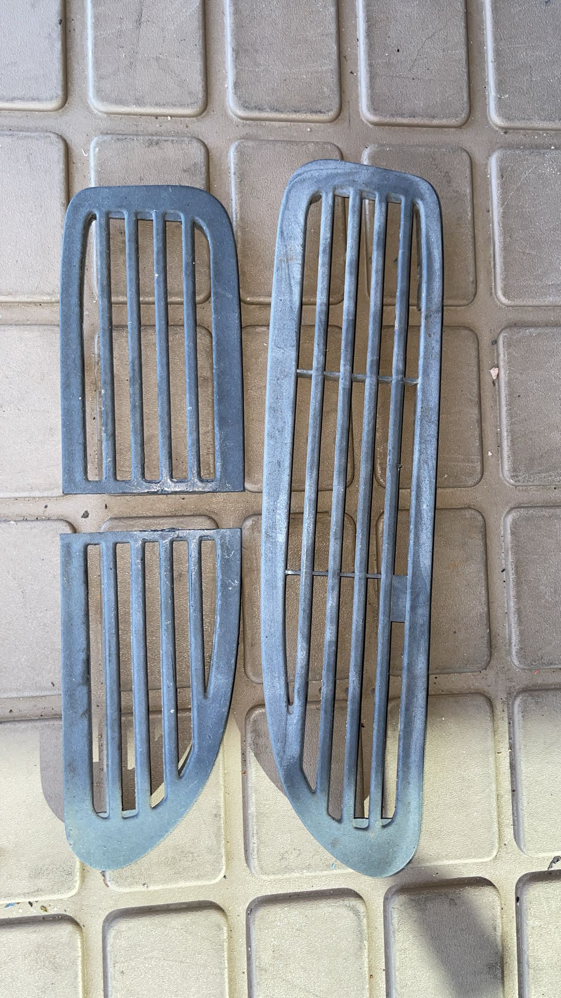

Grilele de jos din bara fata cu toate picioarele intacte.

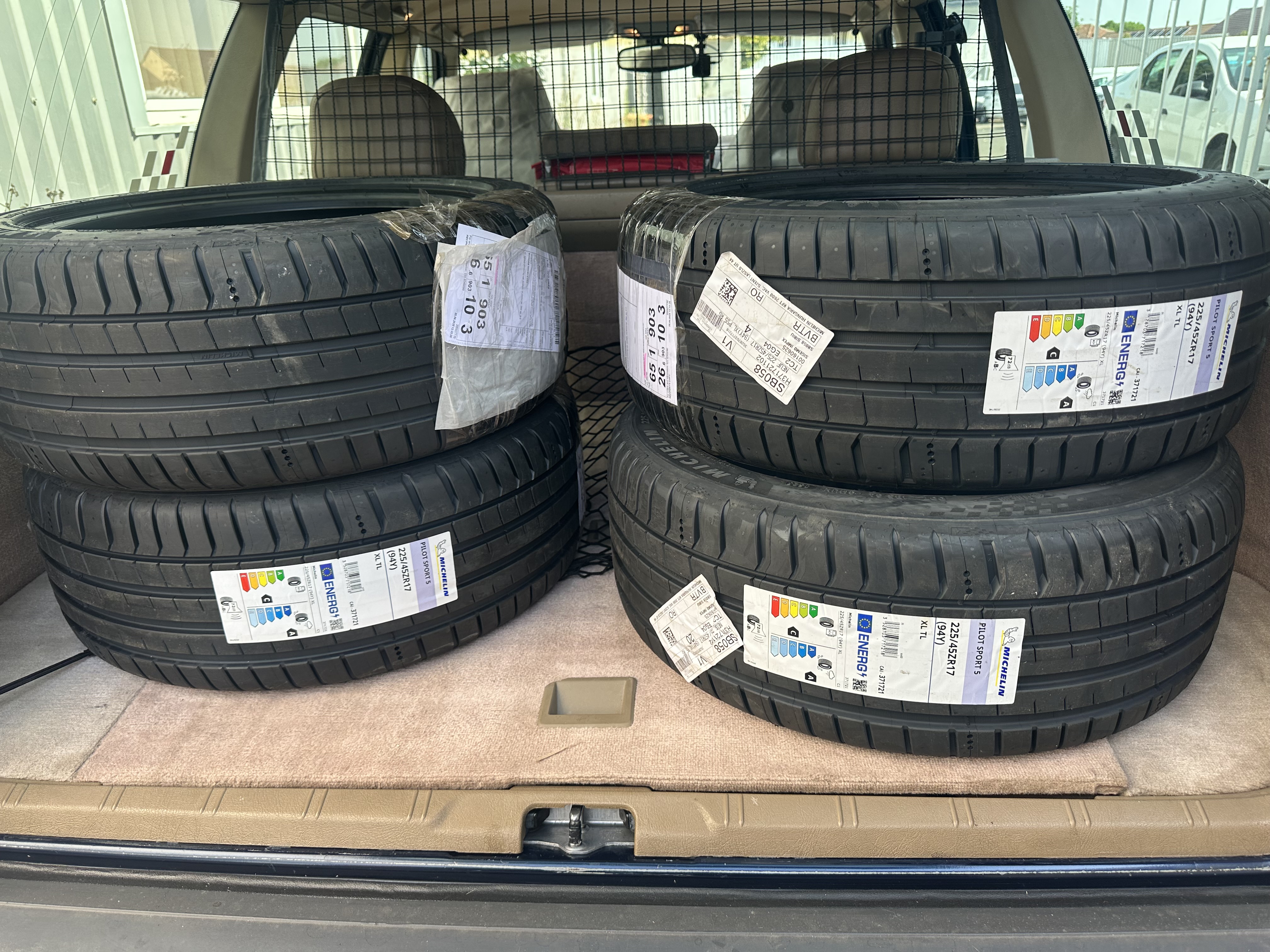

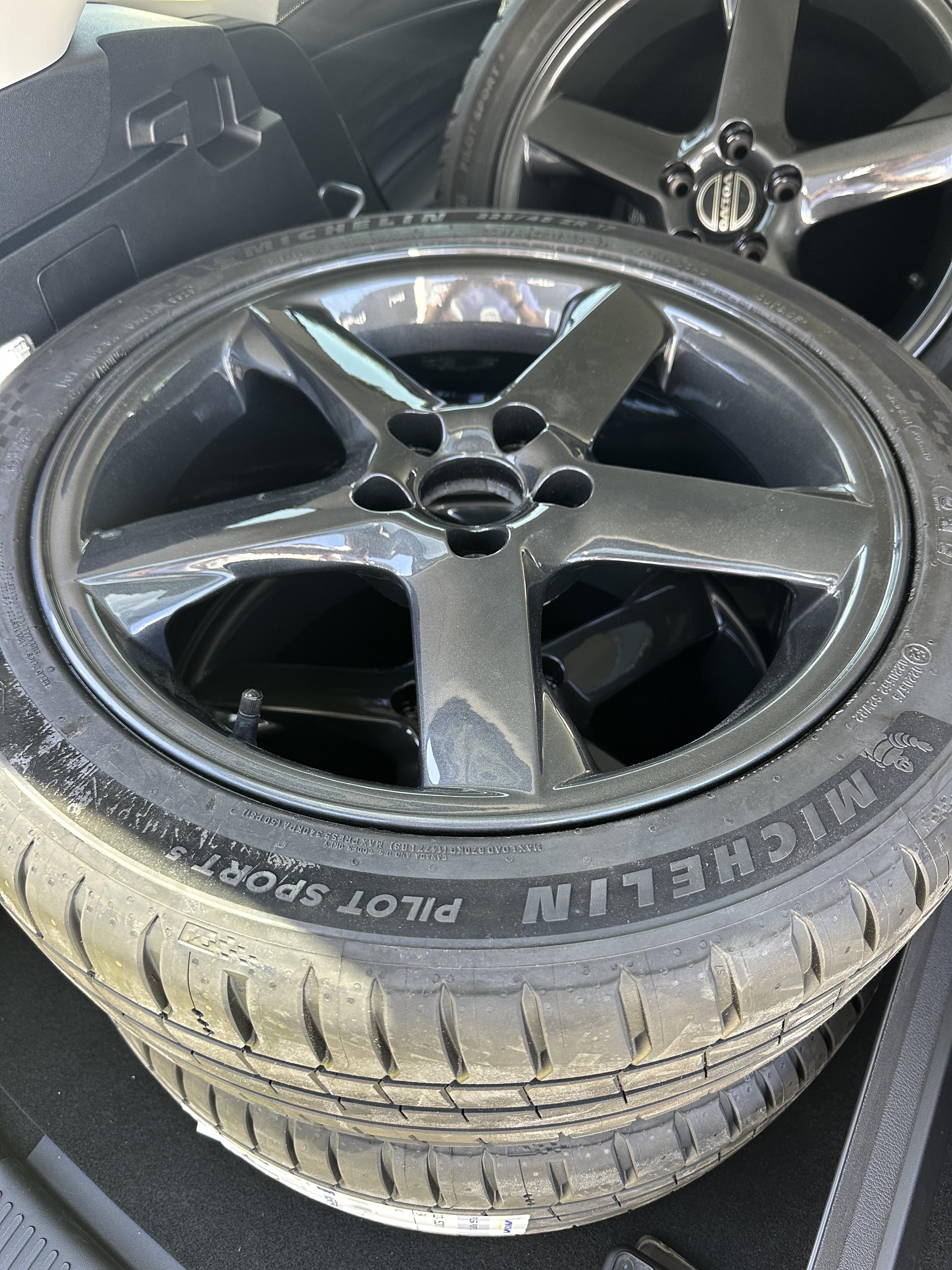

Luat un set de Pilot Sport 5, după laudele unui prieten. PSC2-urile au cărnița, dar au apărut multe microfisuri lately, deci se cer la pensie sau drift.

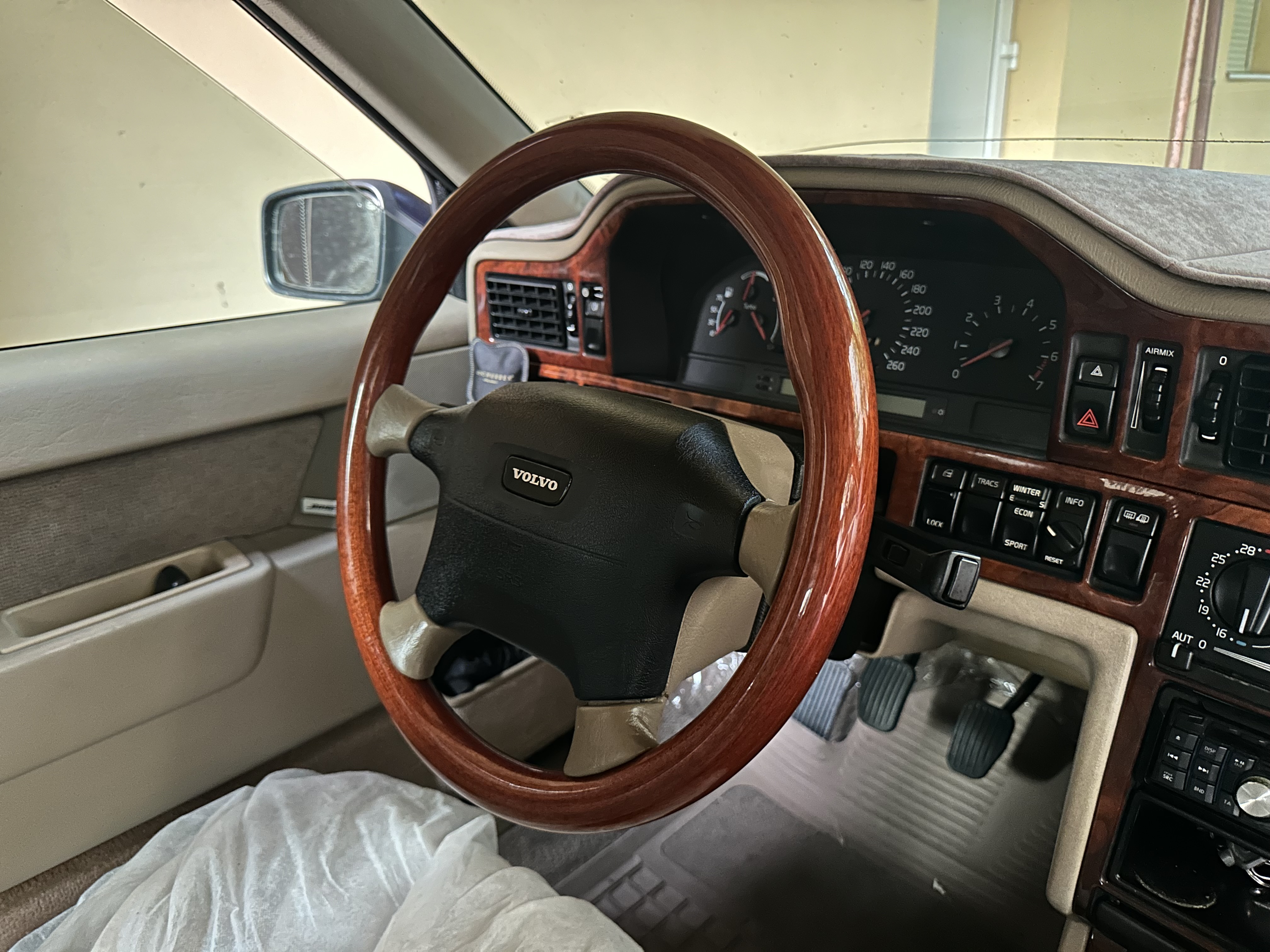

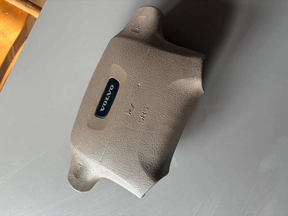

Auch, air bag-ul ala negru e ca nuca in perete. :(
Altfel, in continuare-mi exprim tot respectul fata de dedicarea ta si acest proiect in general!
Acum 3 ore, MMihai a spus:

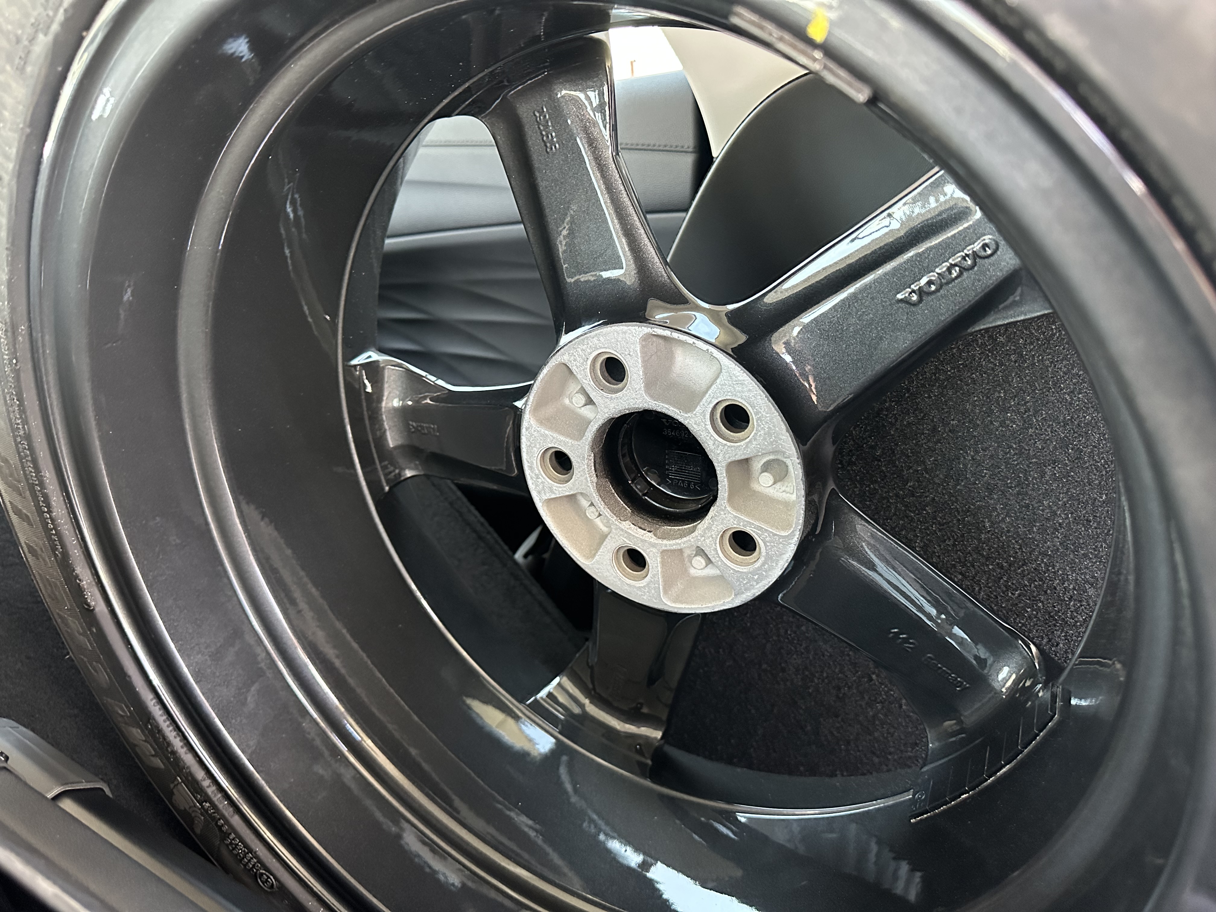

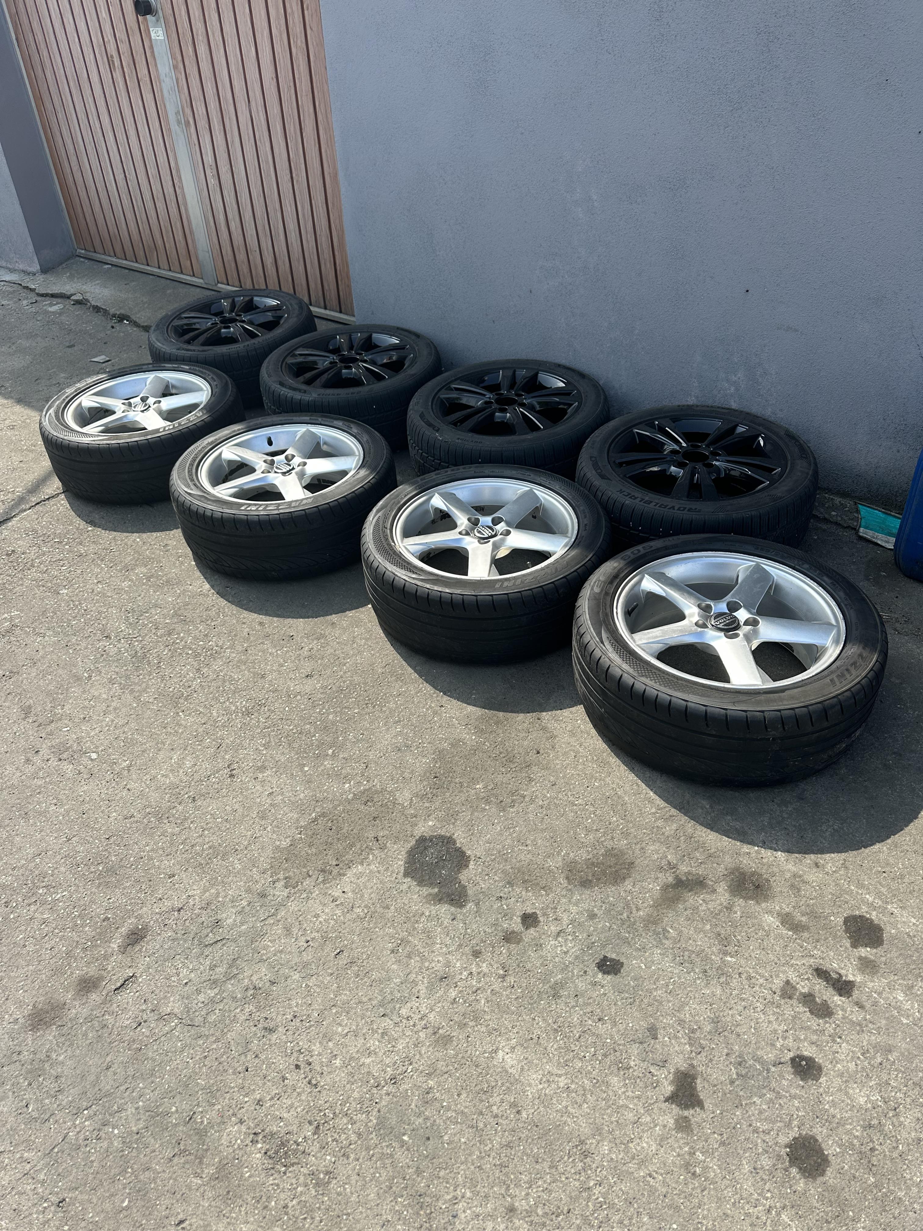

Trimise la fardat in gunmetal grey de Porsche.
932 Anthracite-ul OE e frumos, dar prea deschis pentru gustul meu.
De asemenea au primit tratament ceramic.
Total distracție cu jante, anvelope, transport și reconditionat~1400€. ;D

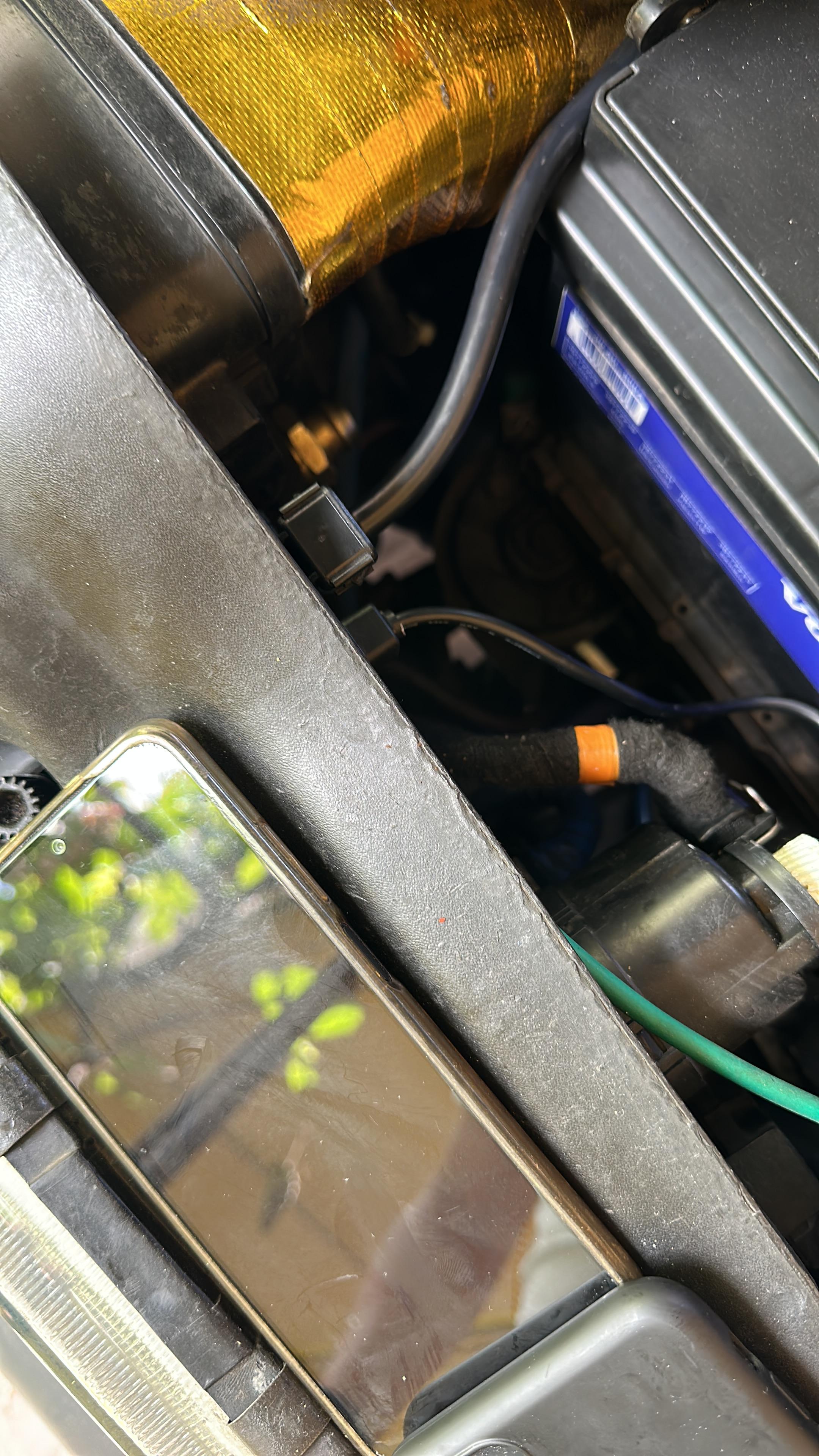

Montat ceasul Innovate (Boost+AFR). MAP-ul nou am reușit sa îl ascund lângă farul din stanga. Sta departe de caldura și nu sare in ochi. Trebuie sa ajungă alt suport de ceas. Al lui nu sta cum am nevoie.

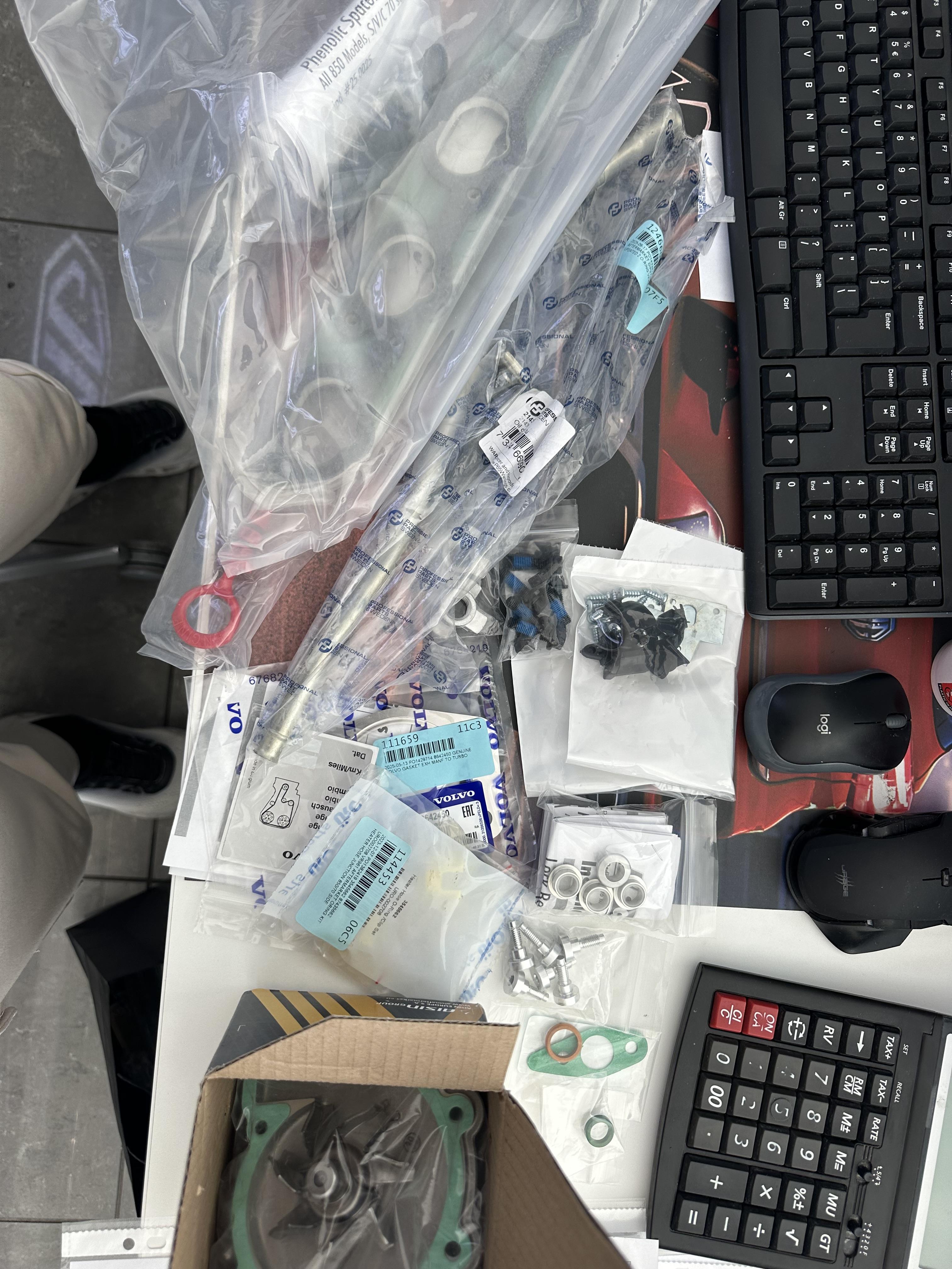

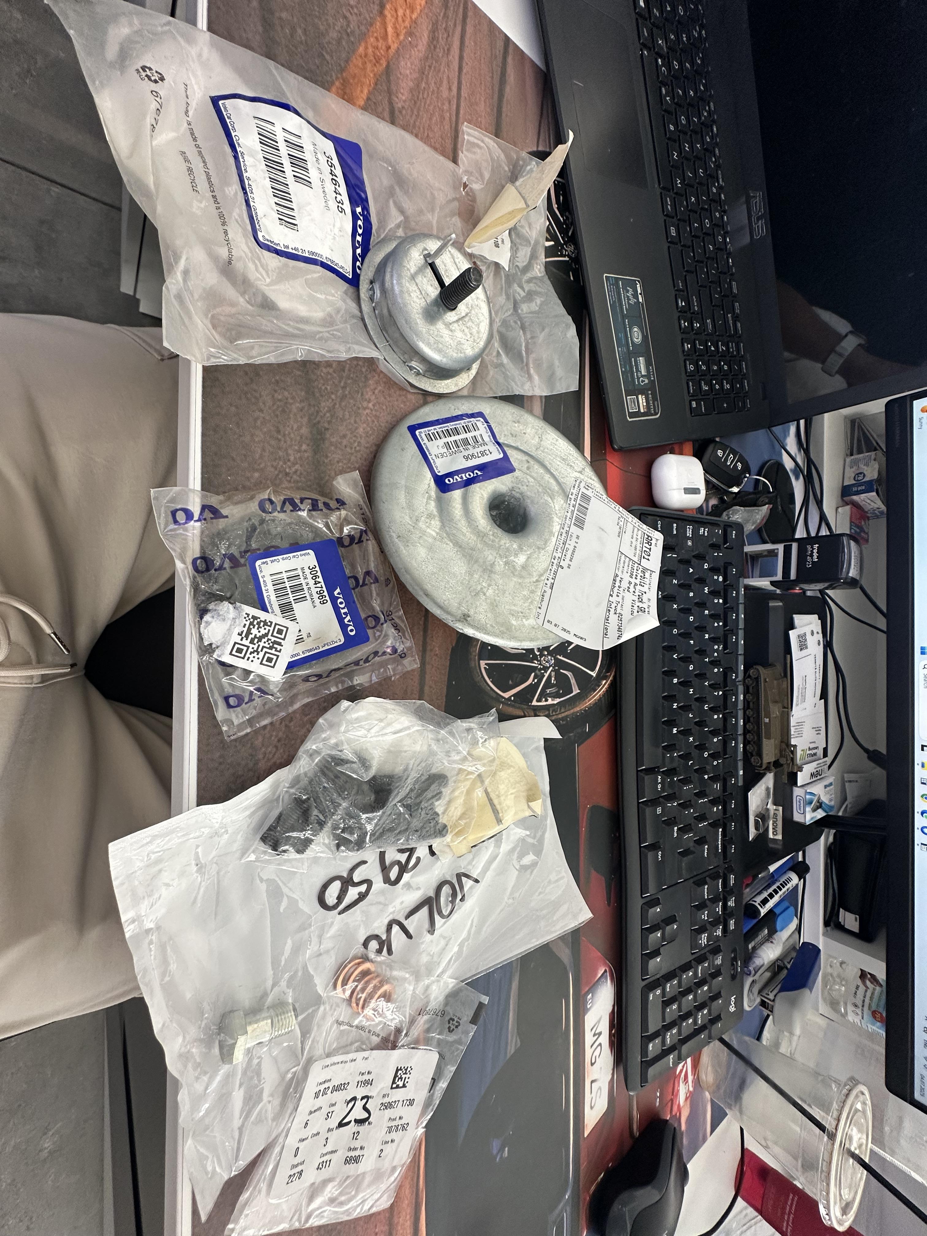

Ajuns pachetul de la IPD (ca nici aia n-au scăpat de mine). A stat in vama romana mai mult decât a făcut pe vapor din statele unite… :))

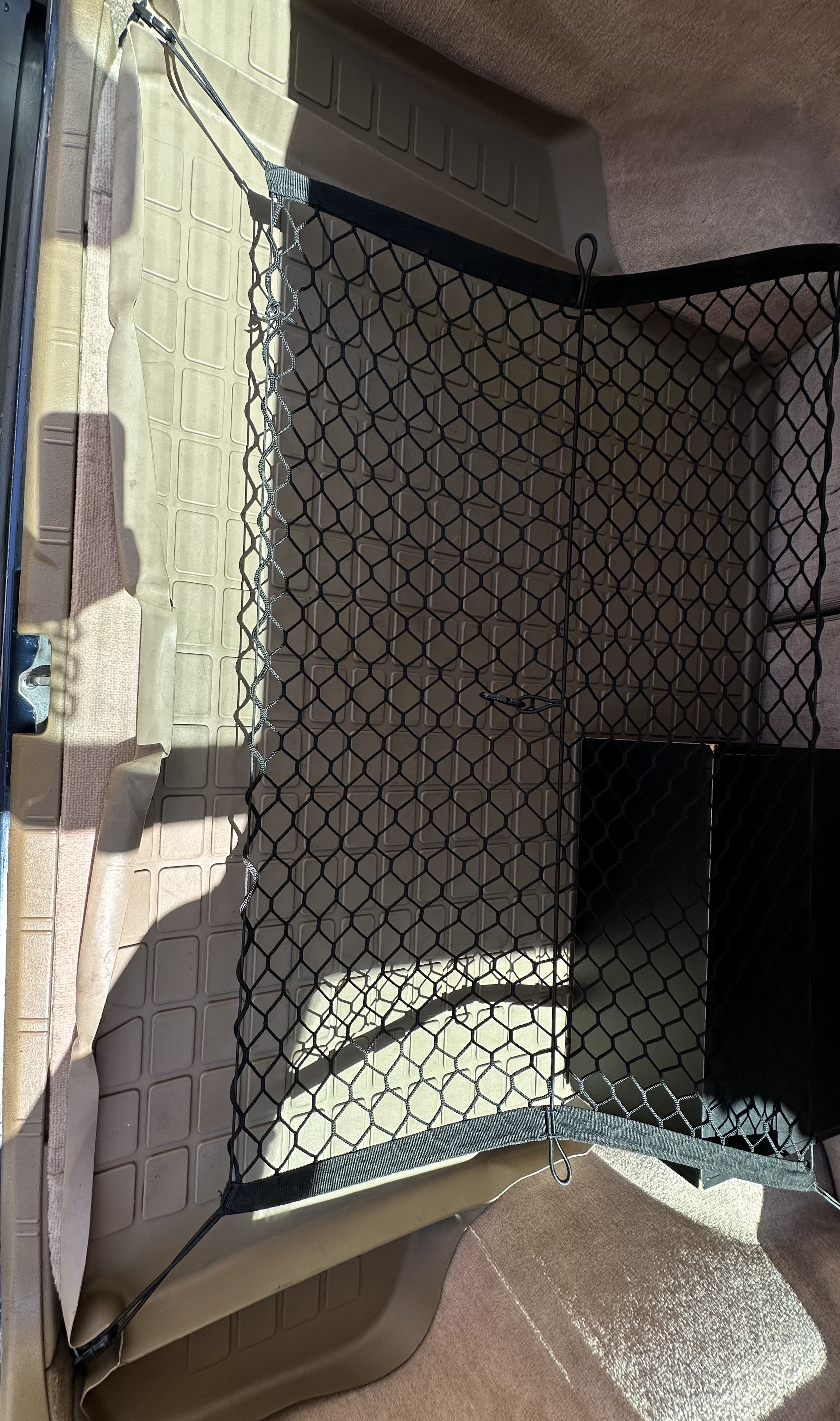

Nimicuri, clipsuri, garnituri, șuruburi noi pt capac, kit fixare capitonaj portbagaj, joja și tub updatate (modelul cu doua o-ring-uri) și o pompa de apa Aisin pe când ma apuc iar de distribuție.

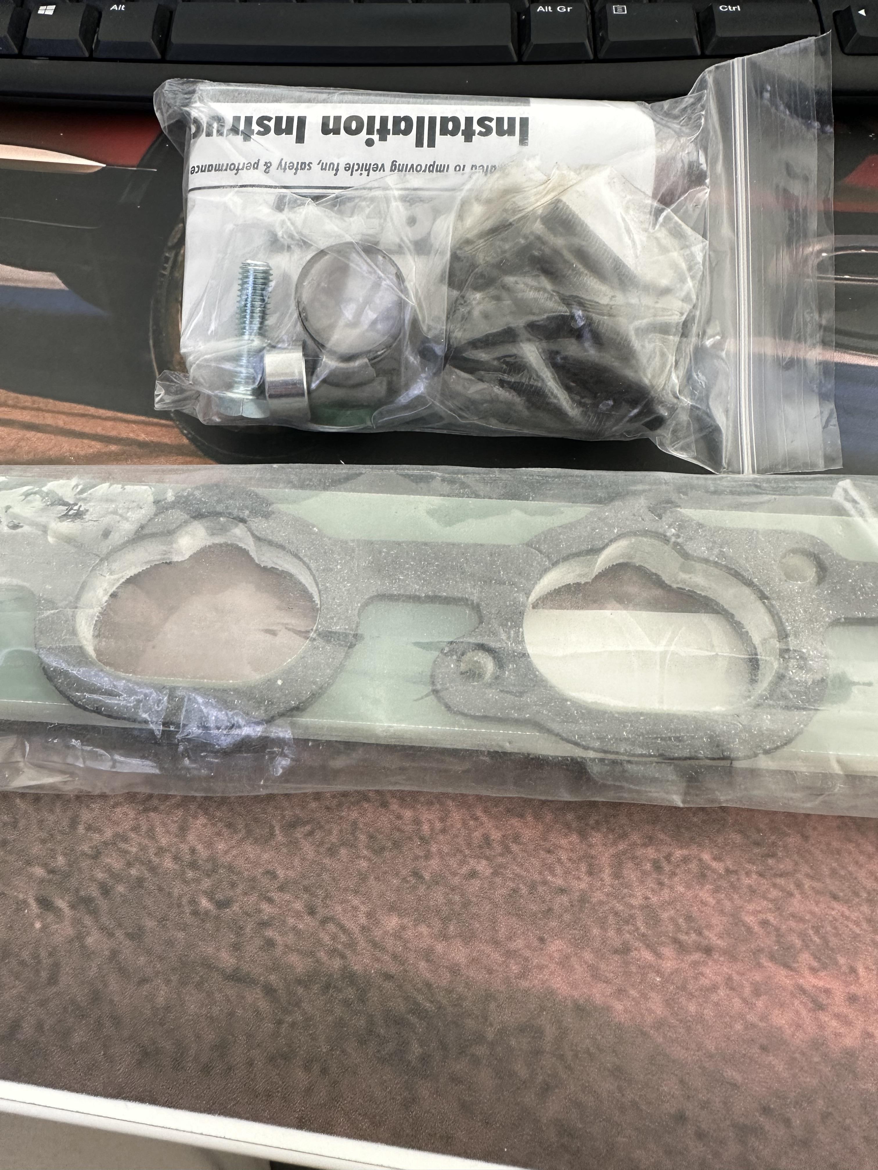

Dar piesa de rezistența este celebrul distantier “phenolic” de admisie, care separa termic galeria de chiulasa. Sa vedem ce știe sa facă…

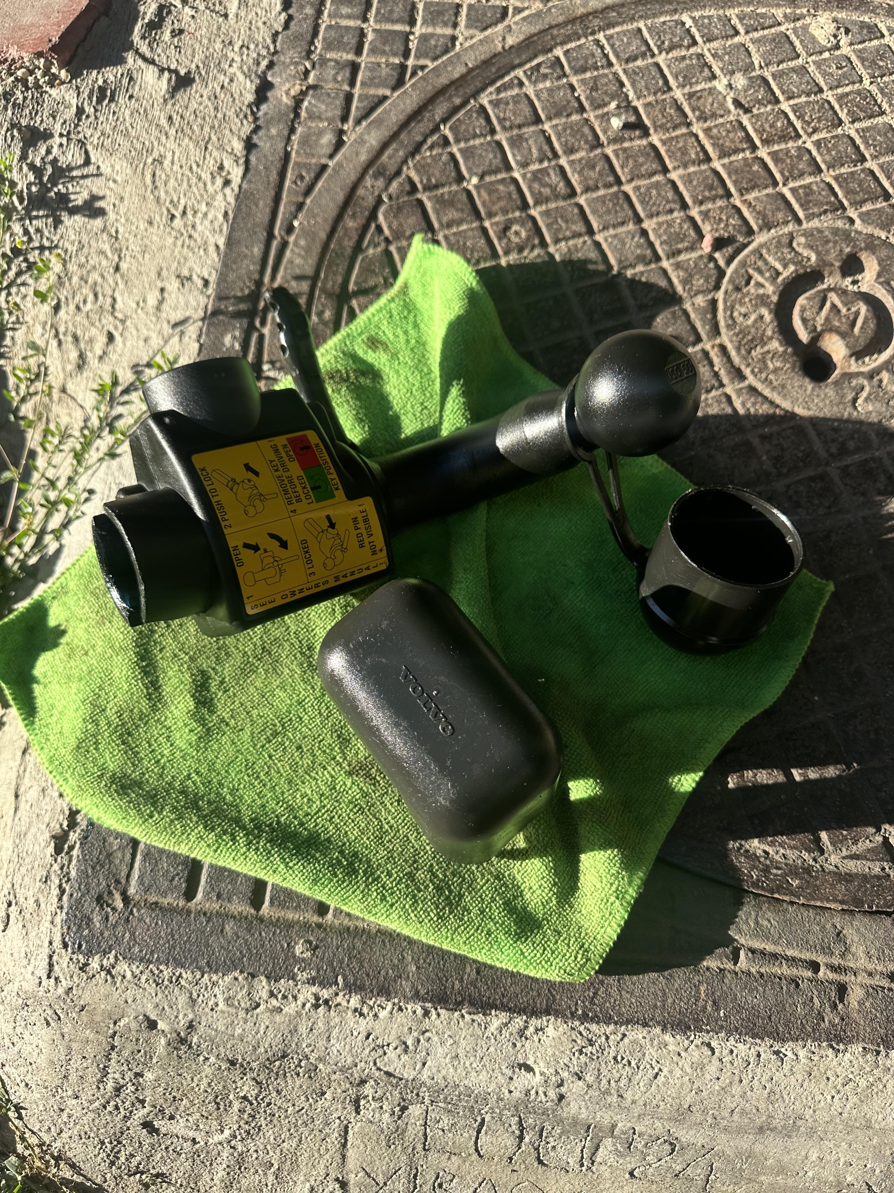

Ajuns cuiul de remorcare. Bara este la curatat și powdercoating. Gatul este in stare aproape noua (ca astea detașabile stau majoritatea timpului in portbagaj). Doar desfăcut, curatat și uns bine. Bonus, am primit si cheie la el. Mai și funcționează. :))

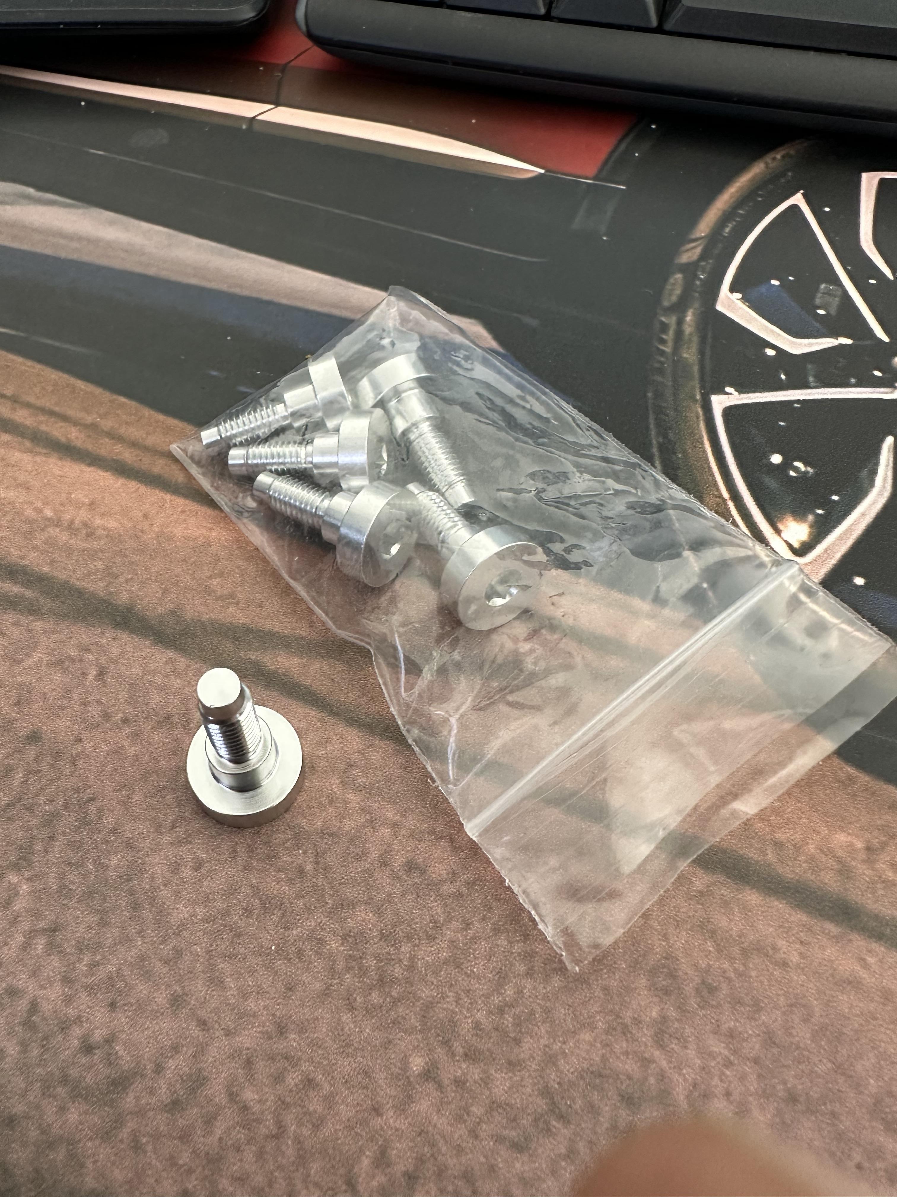

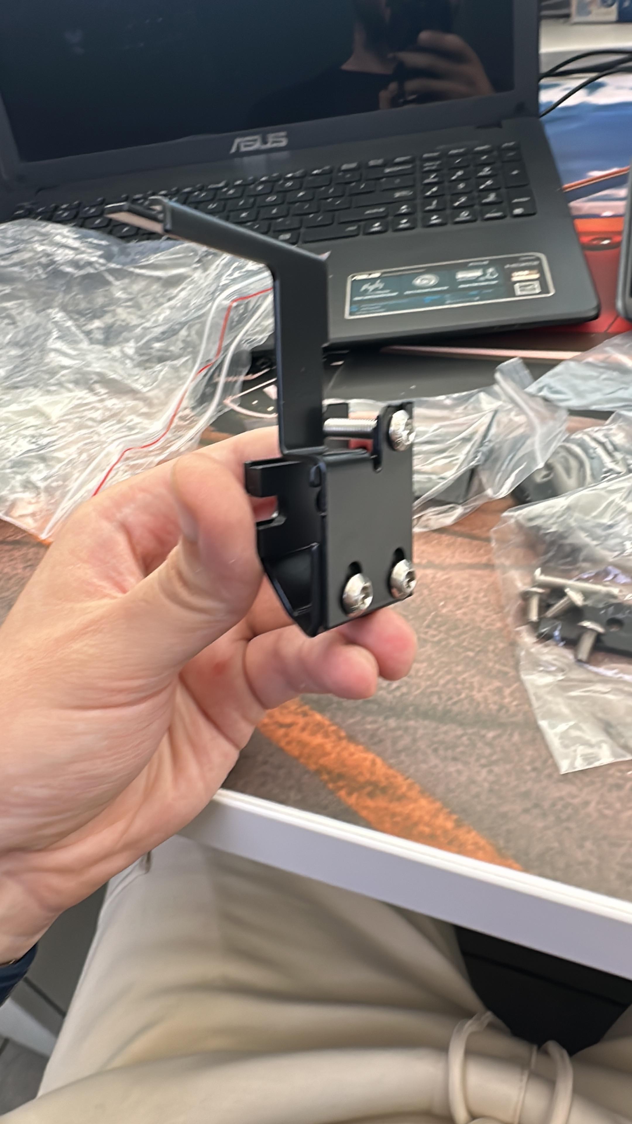

Primit suporții noi de eleron. E o surpriza mare aici la ce o sa ii folosesc! ;D

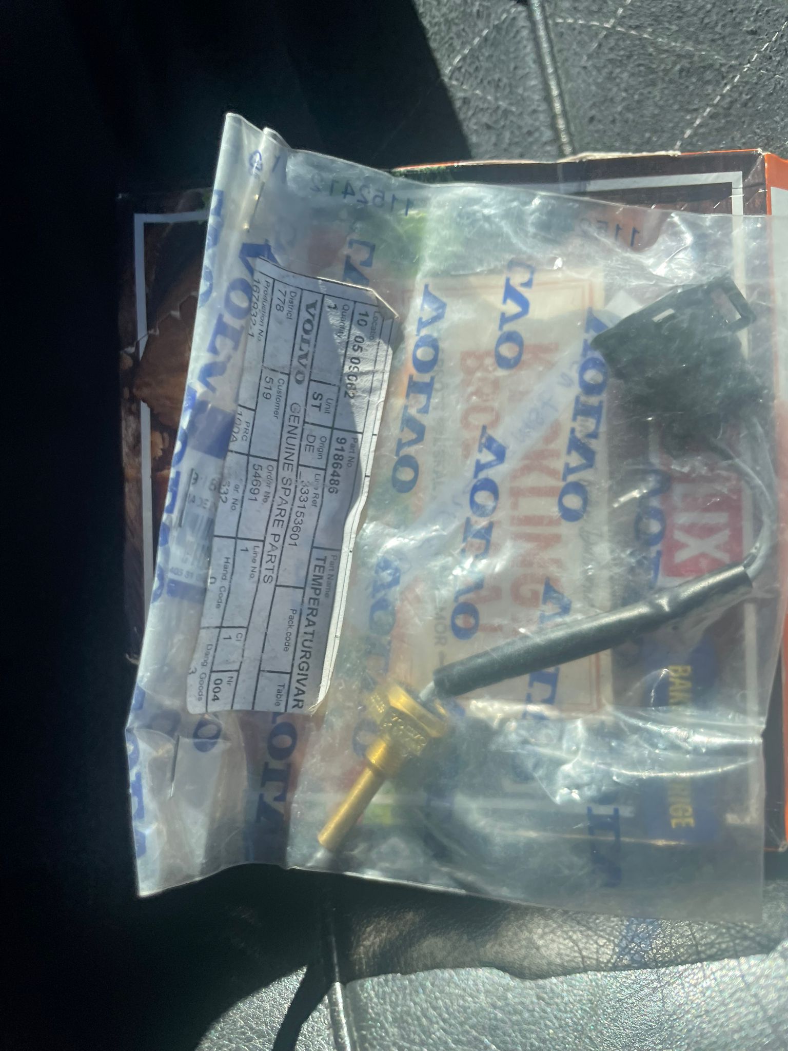

După câteva zile de transpirat și mestecat de unghii, pana la urma a ajuns senzorul de temperatura motor OE, pierdut de posta suedeza.

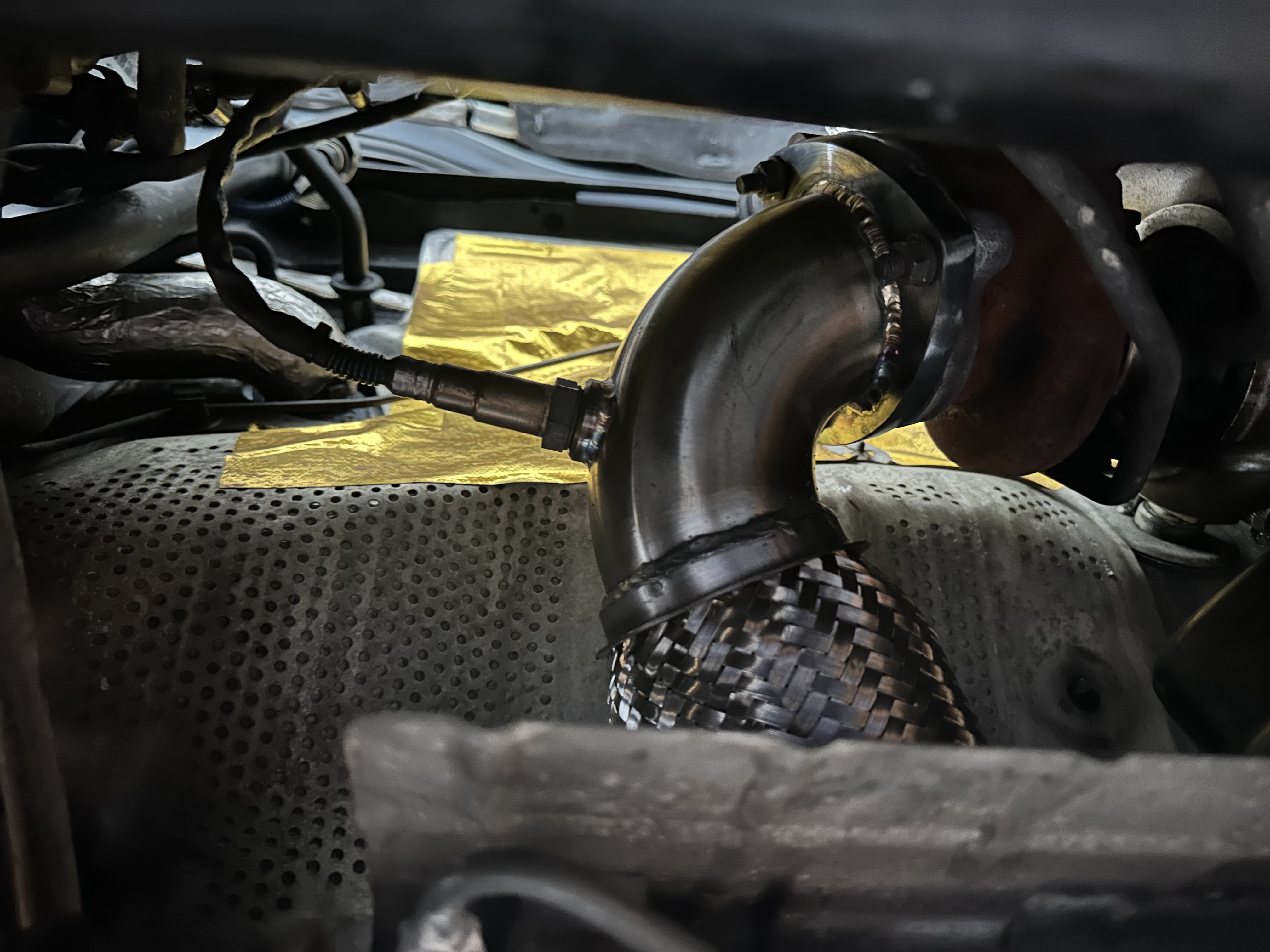

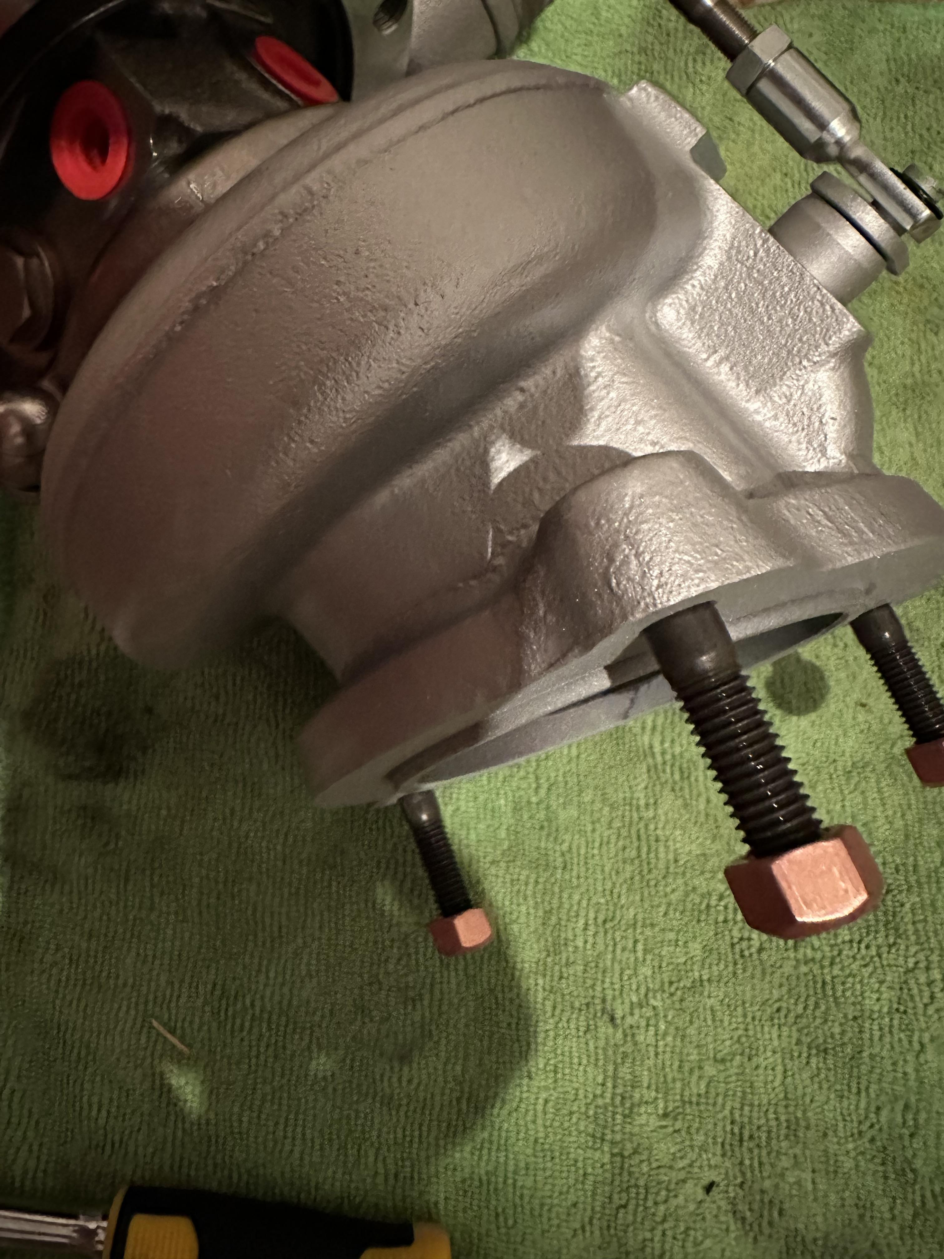

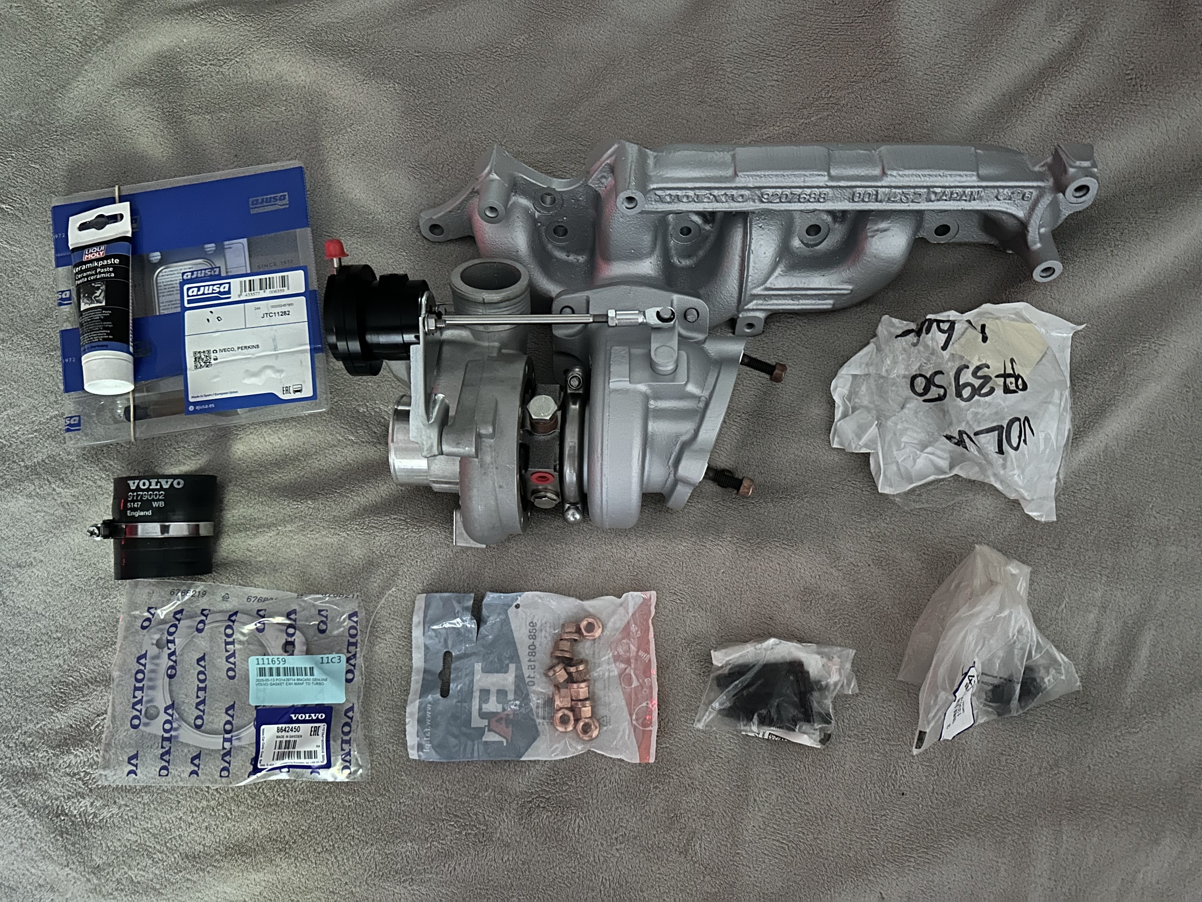

Ajuns ultimele chestii pentru swap-ul de turbo. Prezoane, garnituri, piulițe, etc.

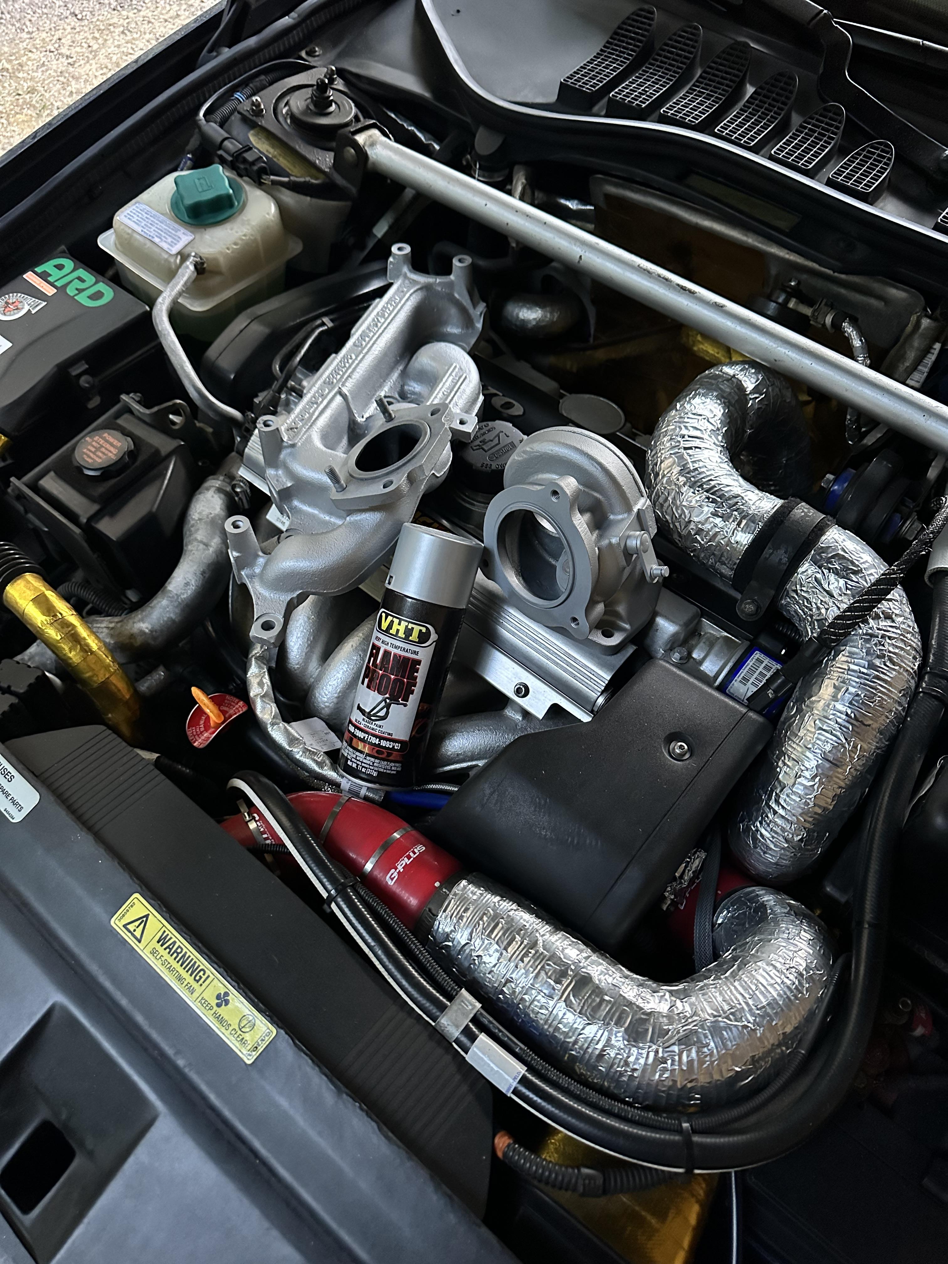

Ajuns primerul și vopseaua VHT cu care am pregătit partea calda a 20T-ului și noul Japanifold care se montează.

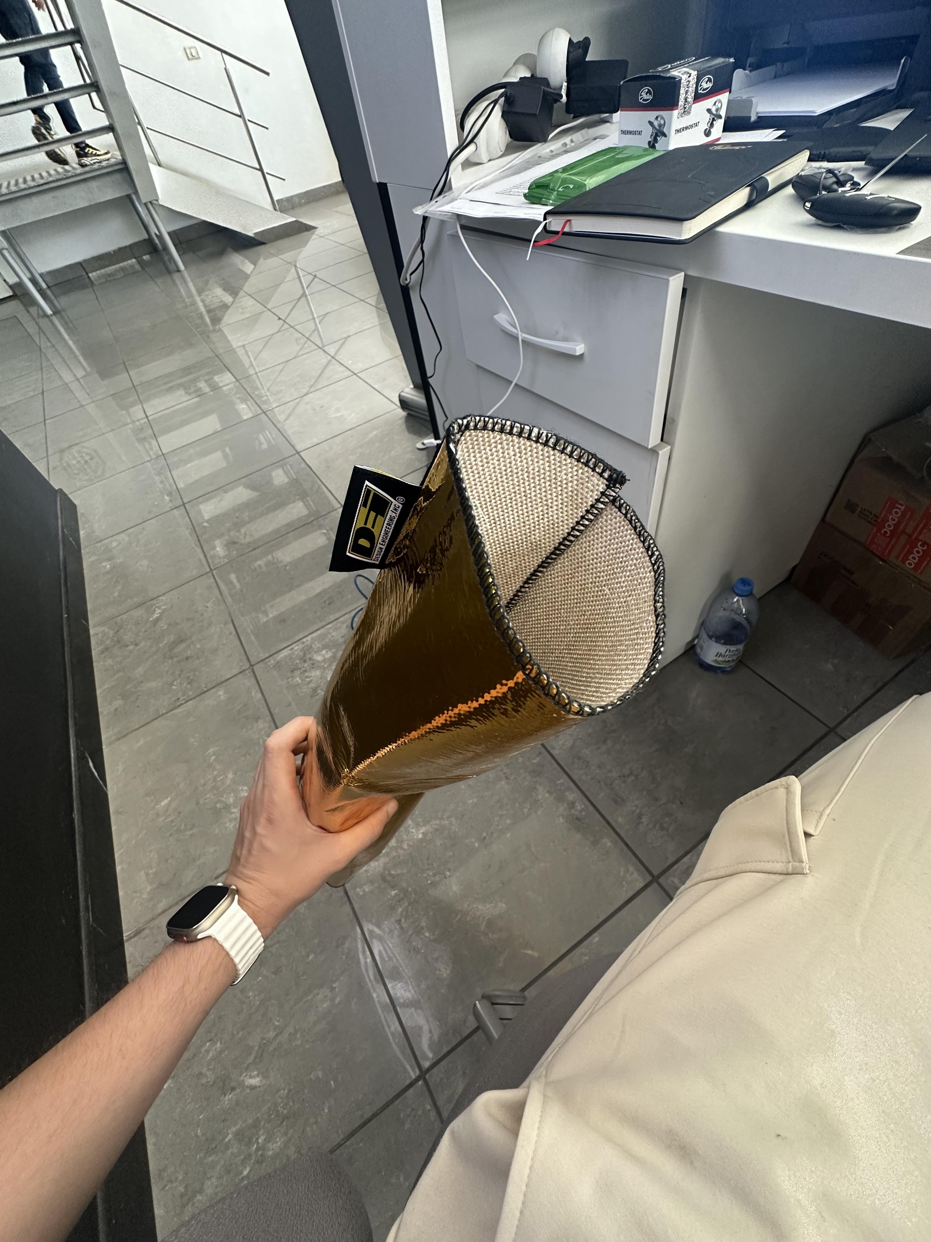

Protectie termică DEI pentru tubul de admisie.

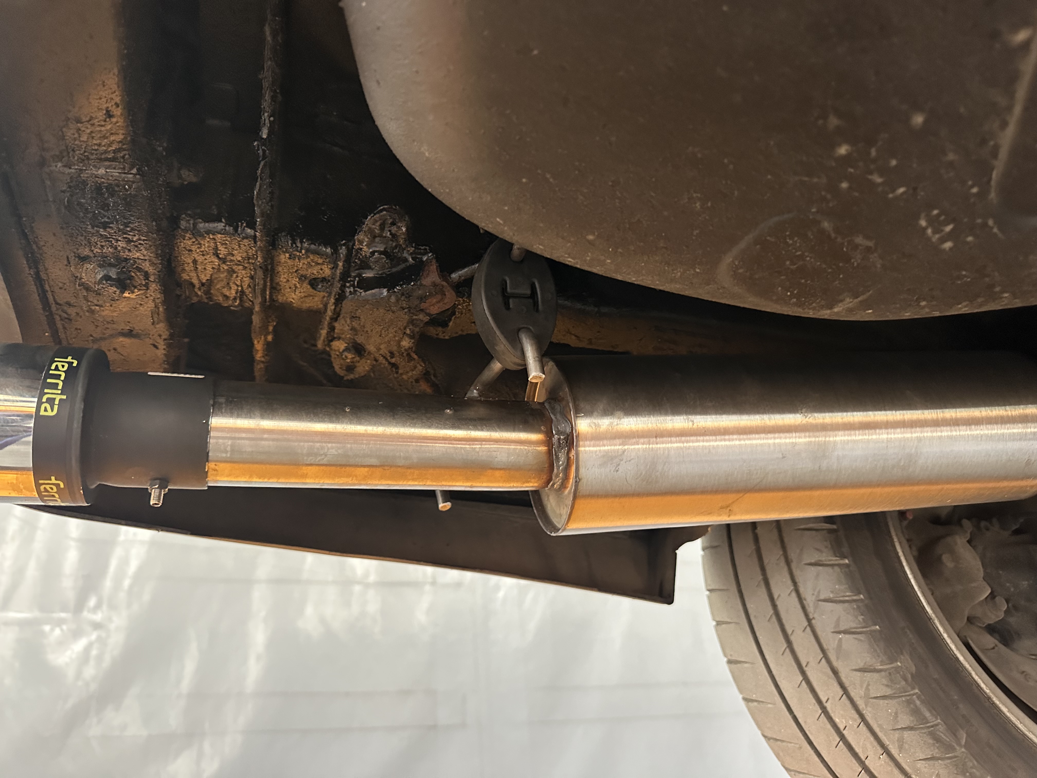

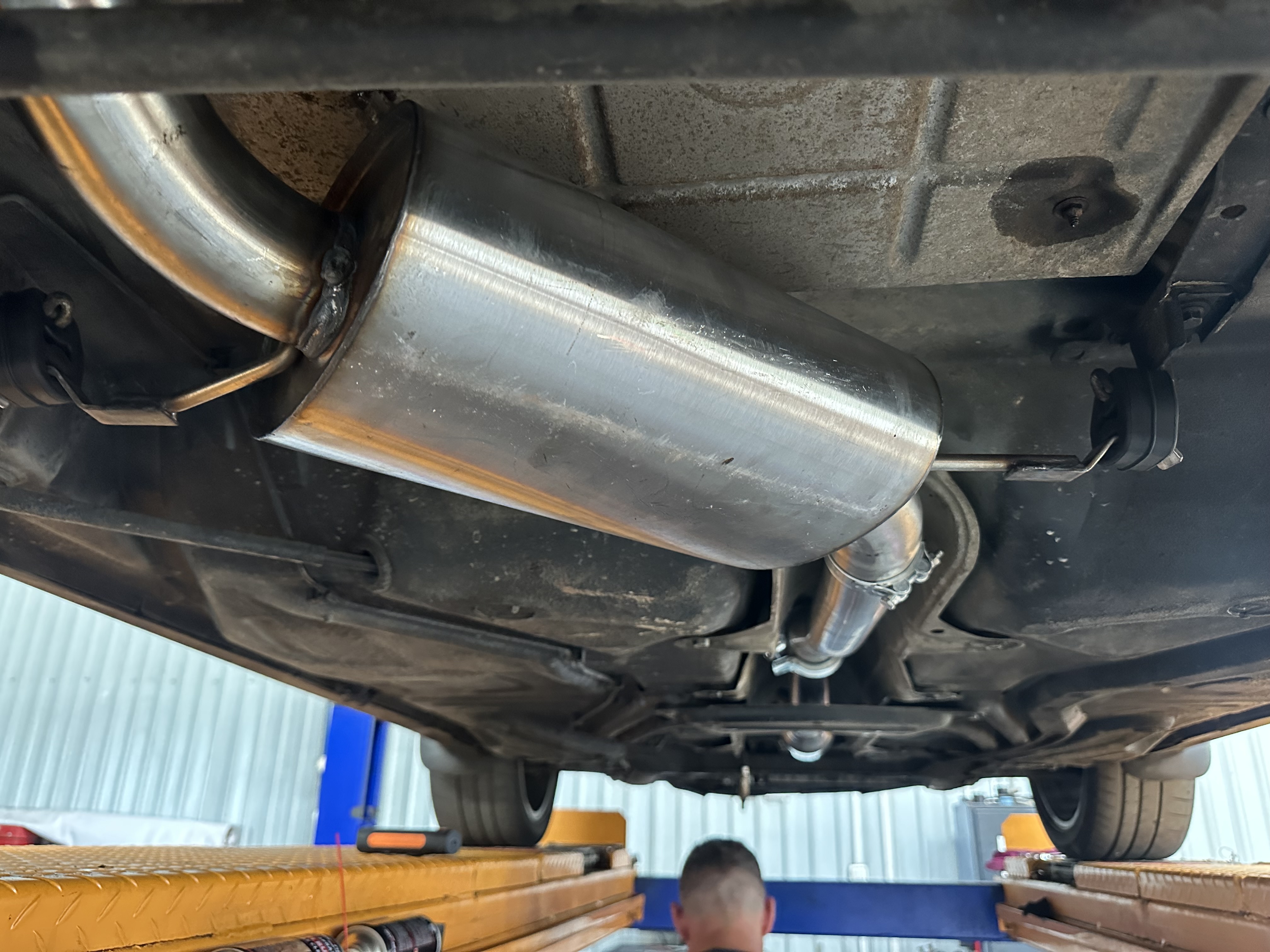

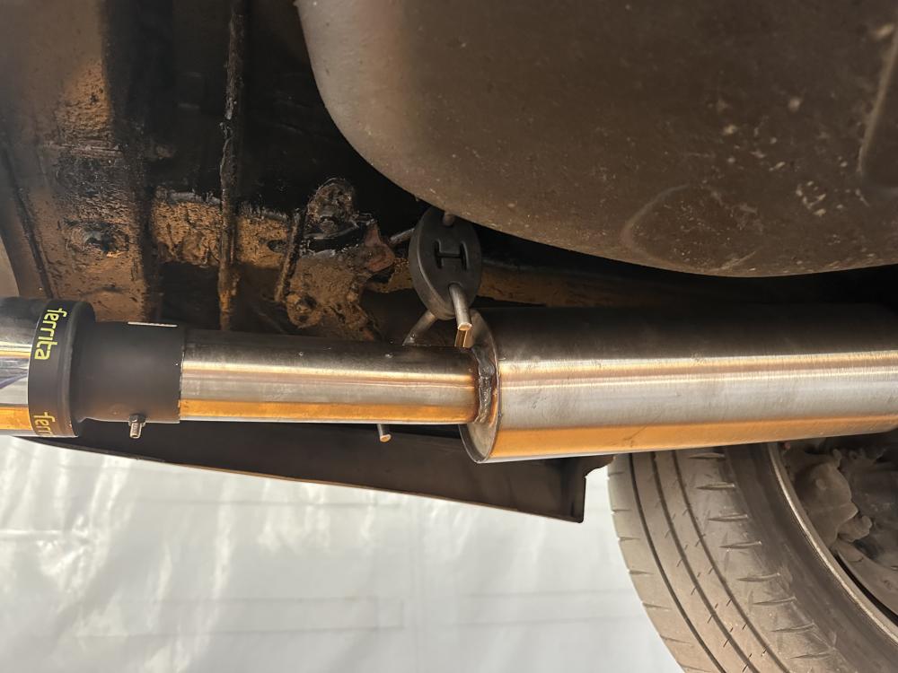

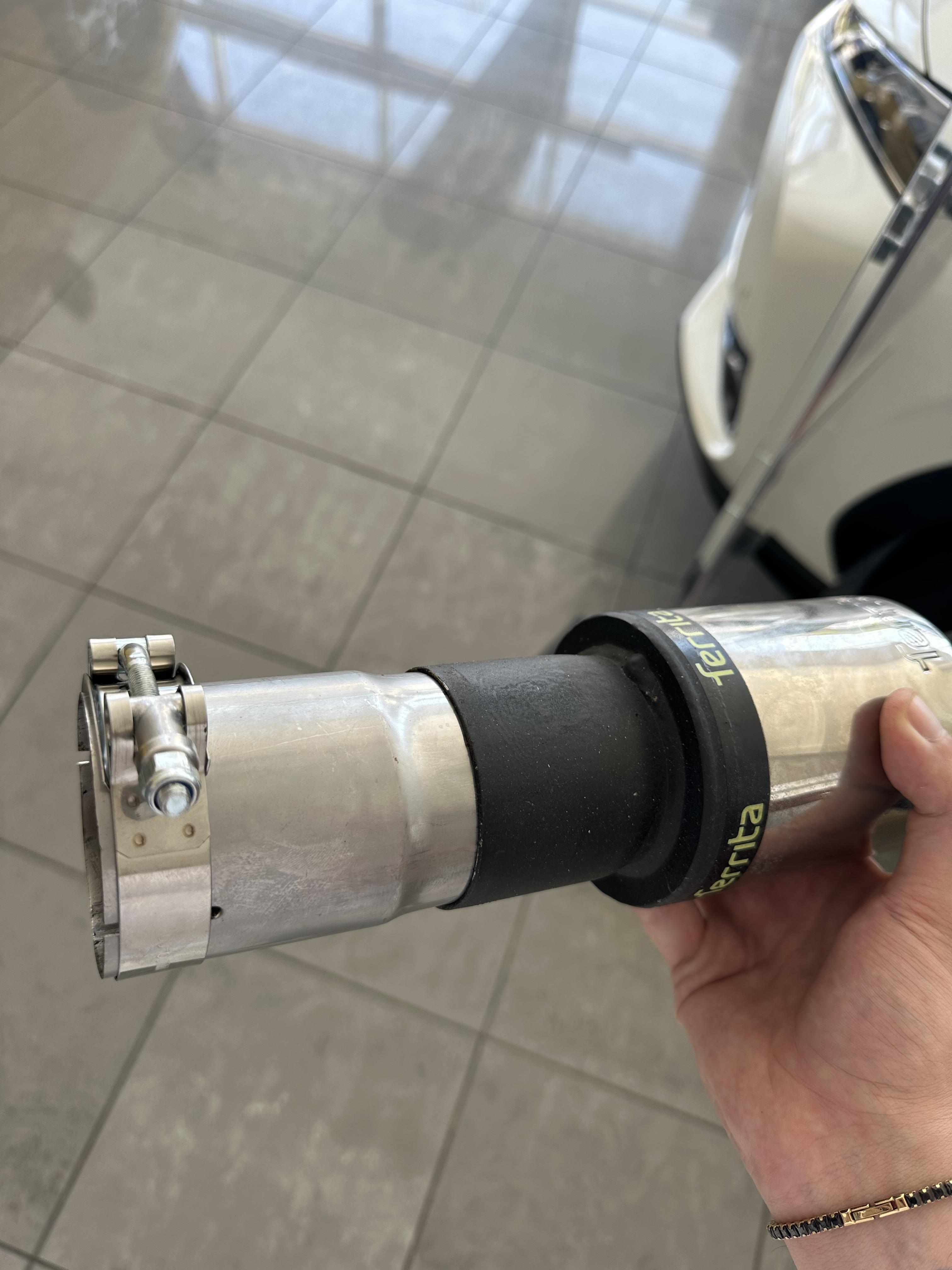

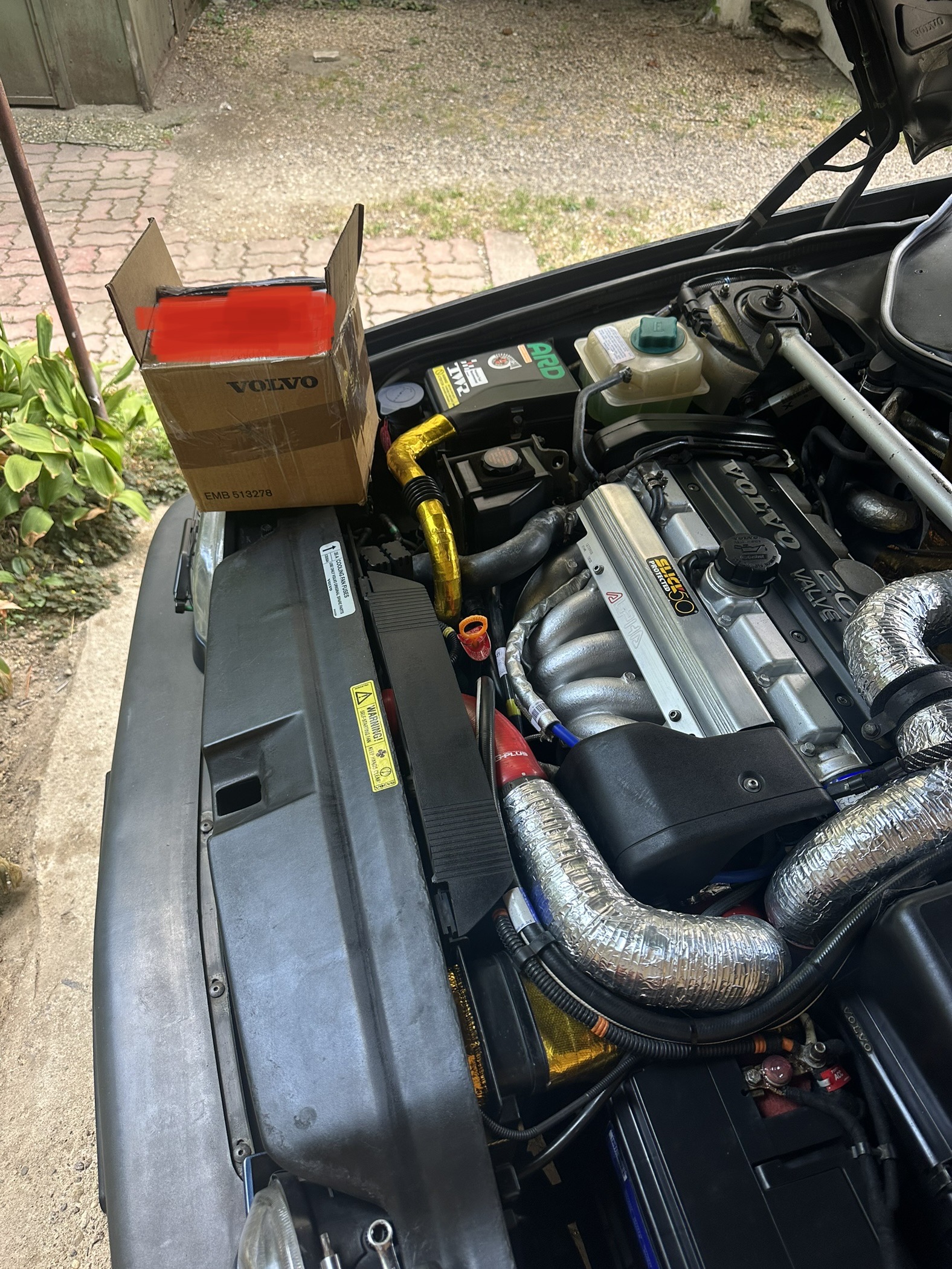

Extins cu 10-12 cm tipsul evacuării. Sunetul din habitaclu este acum comparabil cu evacuarea stock. Câștigăm atât pe partea de liniste, cât si pe cea estetica. Tot teava de inox și asta de umplutura.

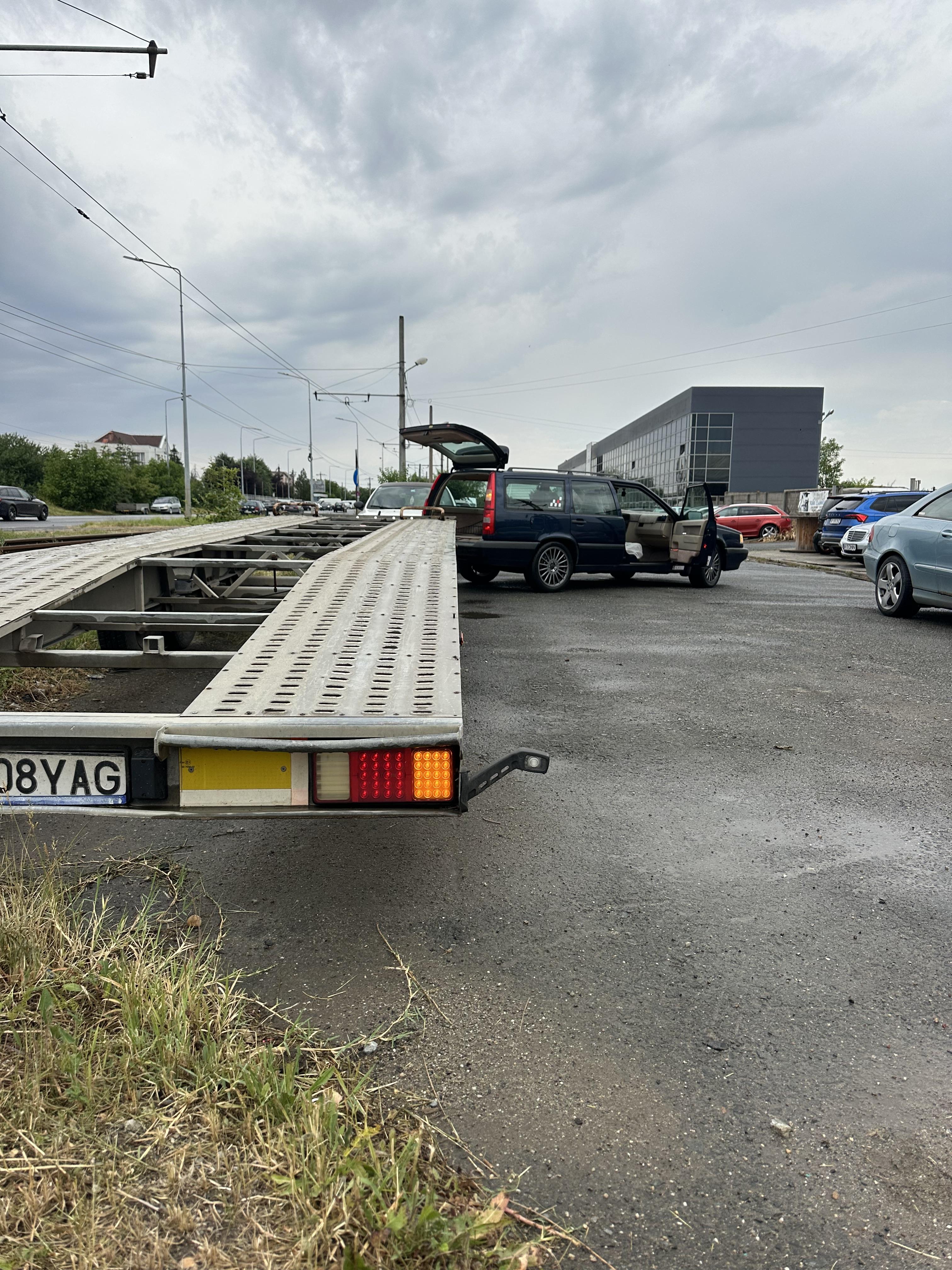

Interceptat @capi_1977 la intrarea in țara, de la care am confiscat o tăviță bej de portbagaj. Îndreptam umpic zona peste care a uitat geamantanul si o sa fie ca noua. :))

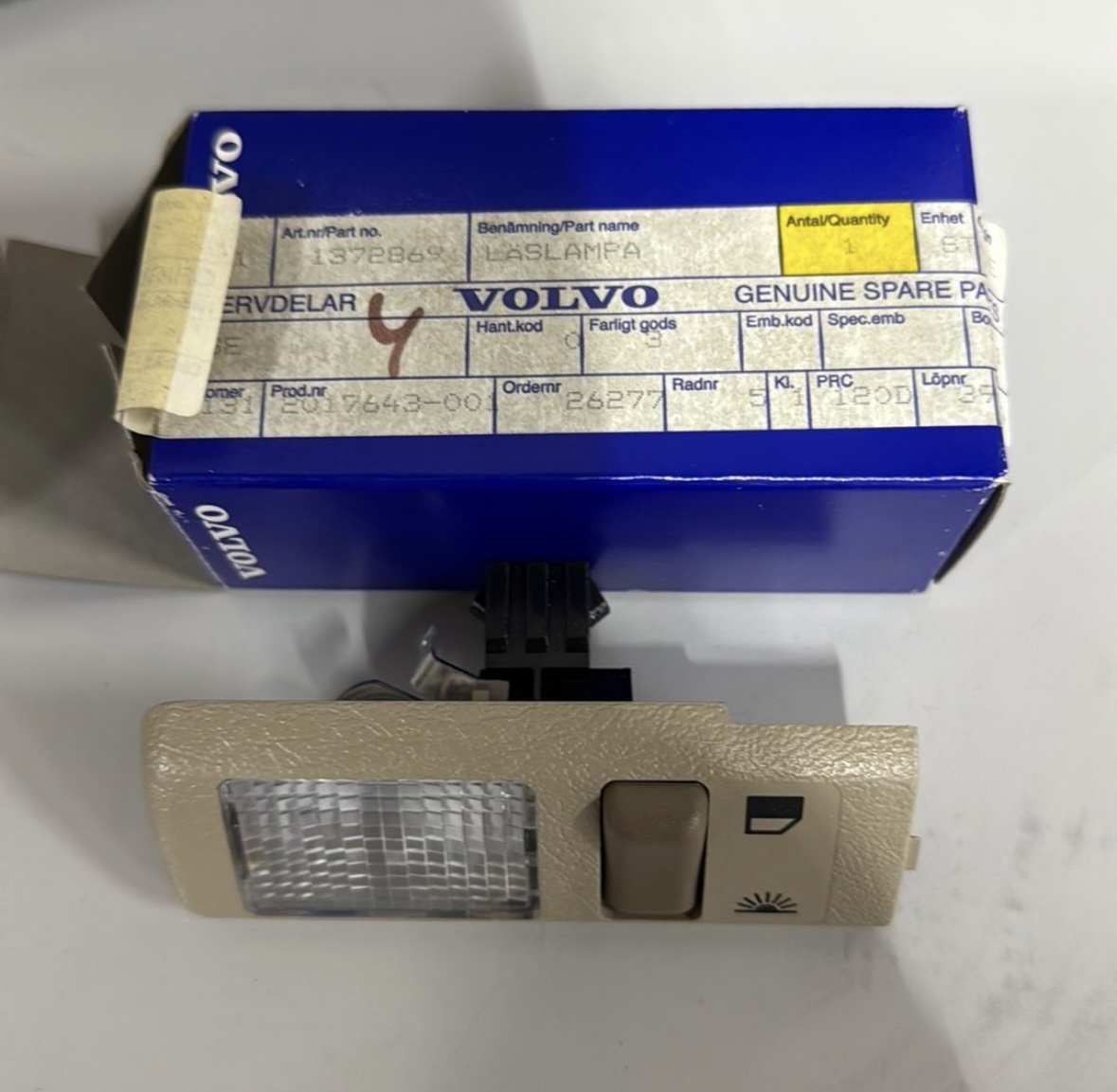

Luat lămpi iluminat interior spate, noi.

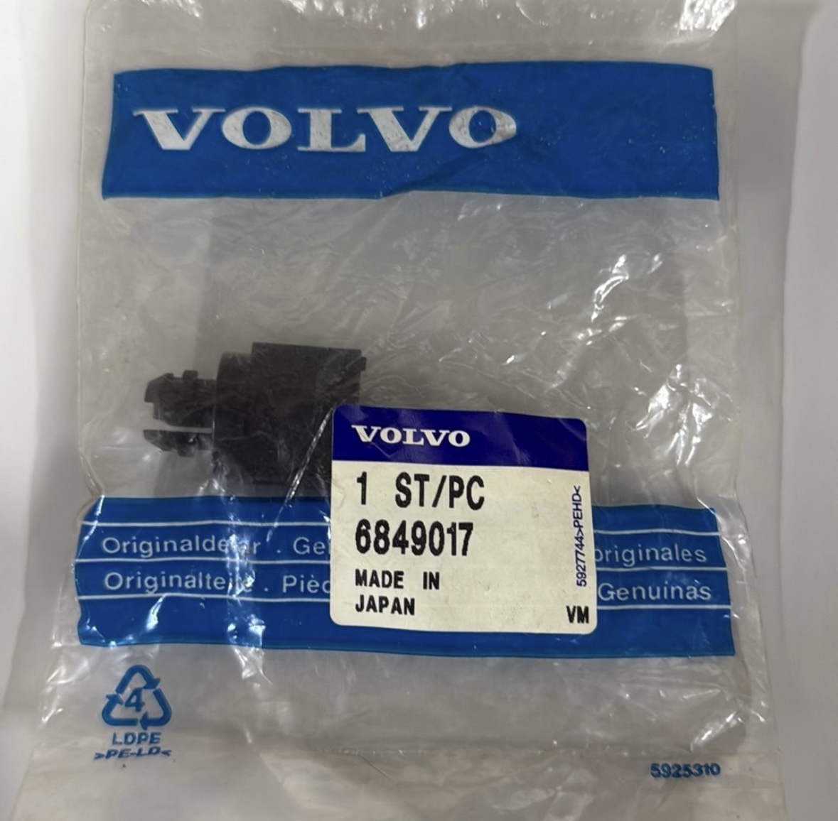

Luat senzor temperatura exterioara, nou.

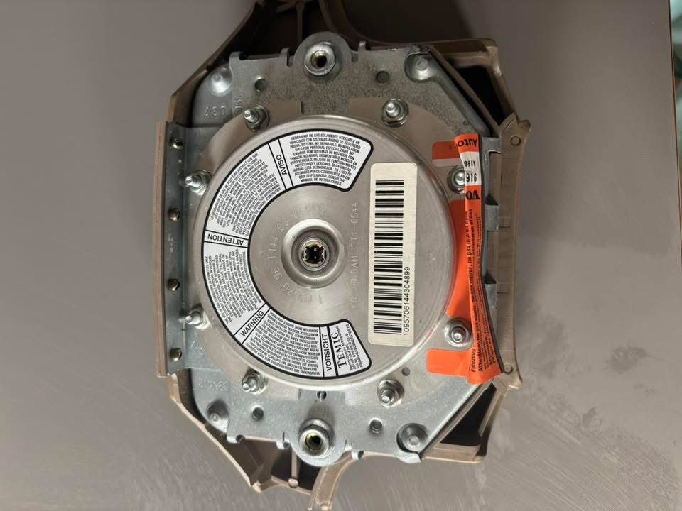

Gasit airbag funcțional bej in Olanda. O sa vina acasa cu un amic, șofer de tir. Fabuloasa suma de 20€. :))

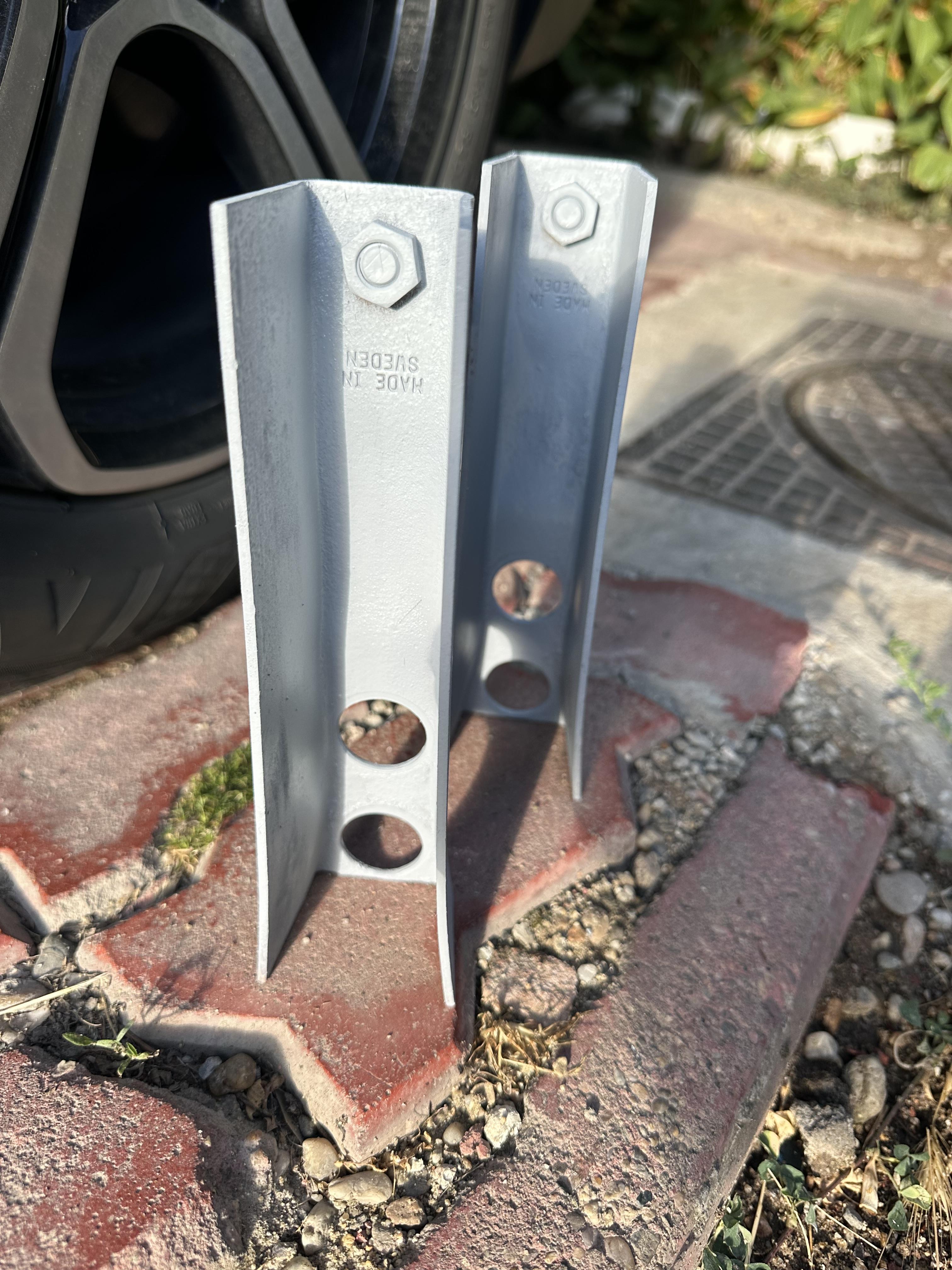

Suporții interiori pentru cui, aia care se bagă in longeroanele spate pe post de ranforsare, proaspăt veniți de la sablat si tras in primer.

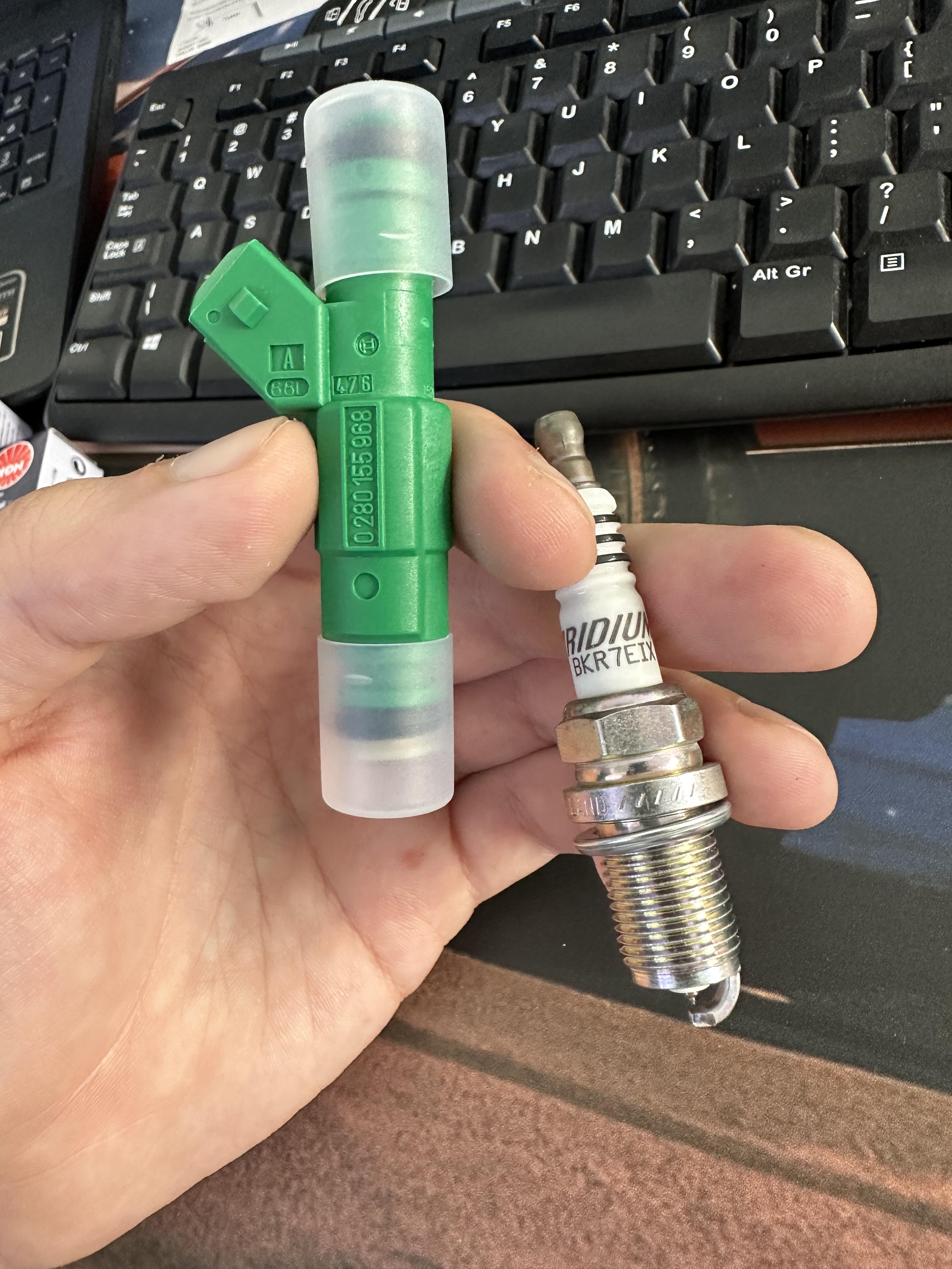

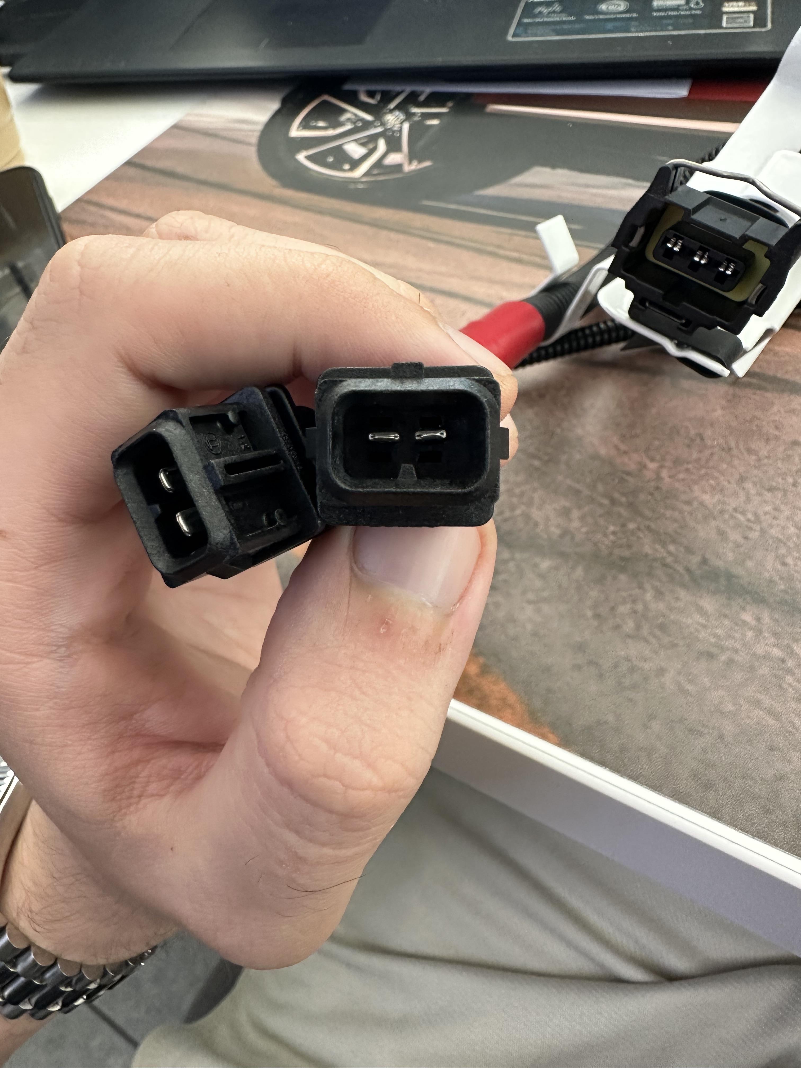

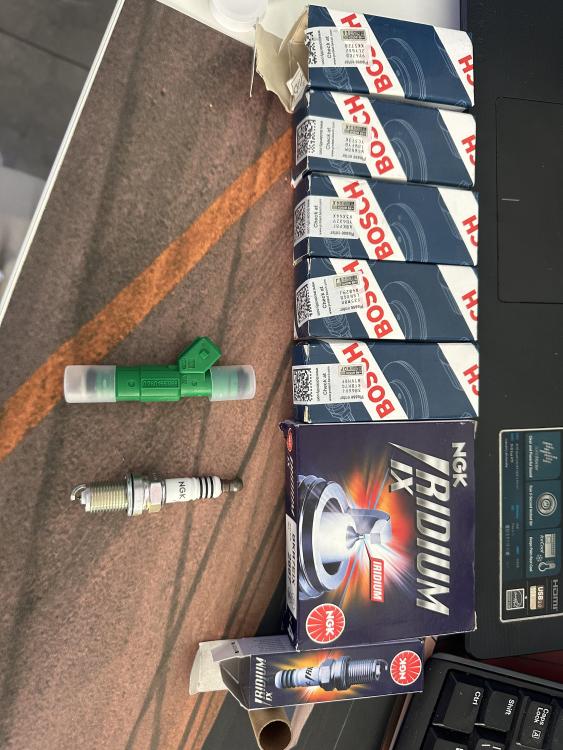

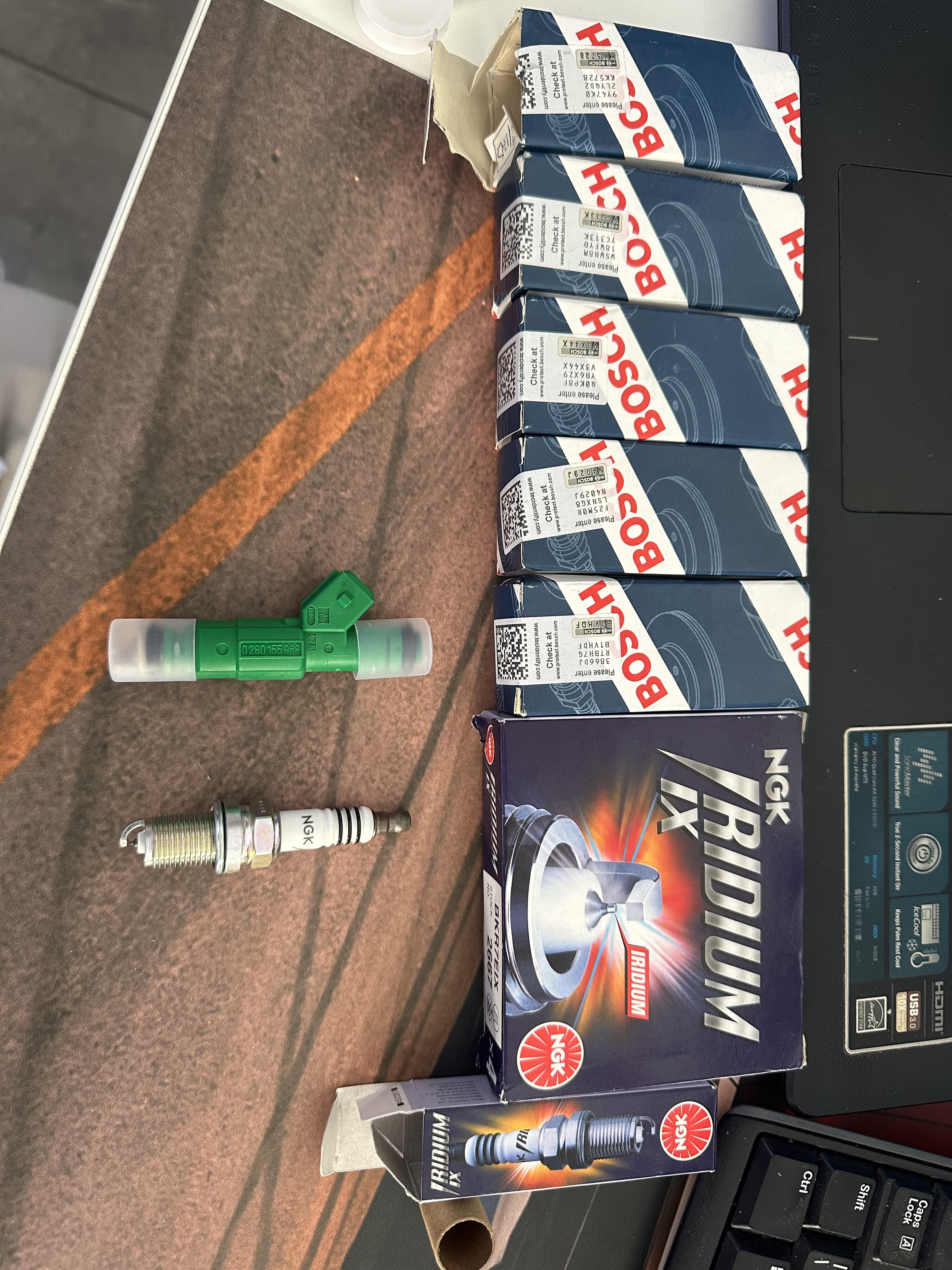

Instalat injectoare verzi (Bosch Green Giants). Atenție la fake-uri! Sunt multe.
Schimbat bujiile. NGK bkr7eix iridiu.
Acum practic, cu tot cu regulatorul de presiune de benzina de 4 bar, cumva avem atât injecția, cât și aprinderea de S60R. AWD-ul ăla de ar mai fi. :))

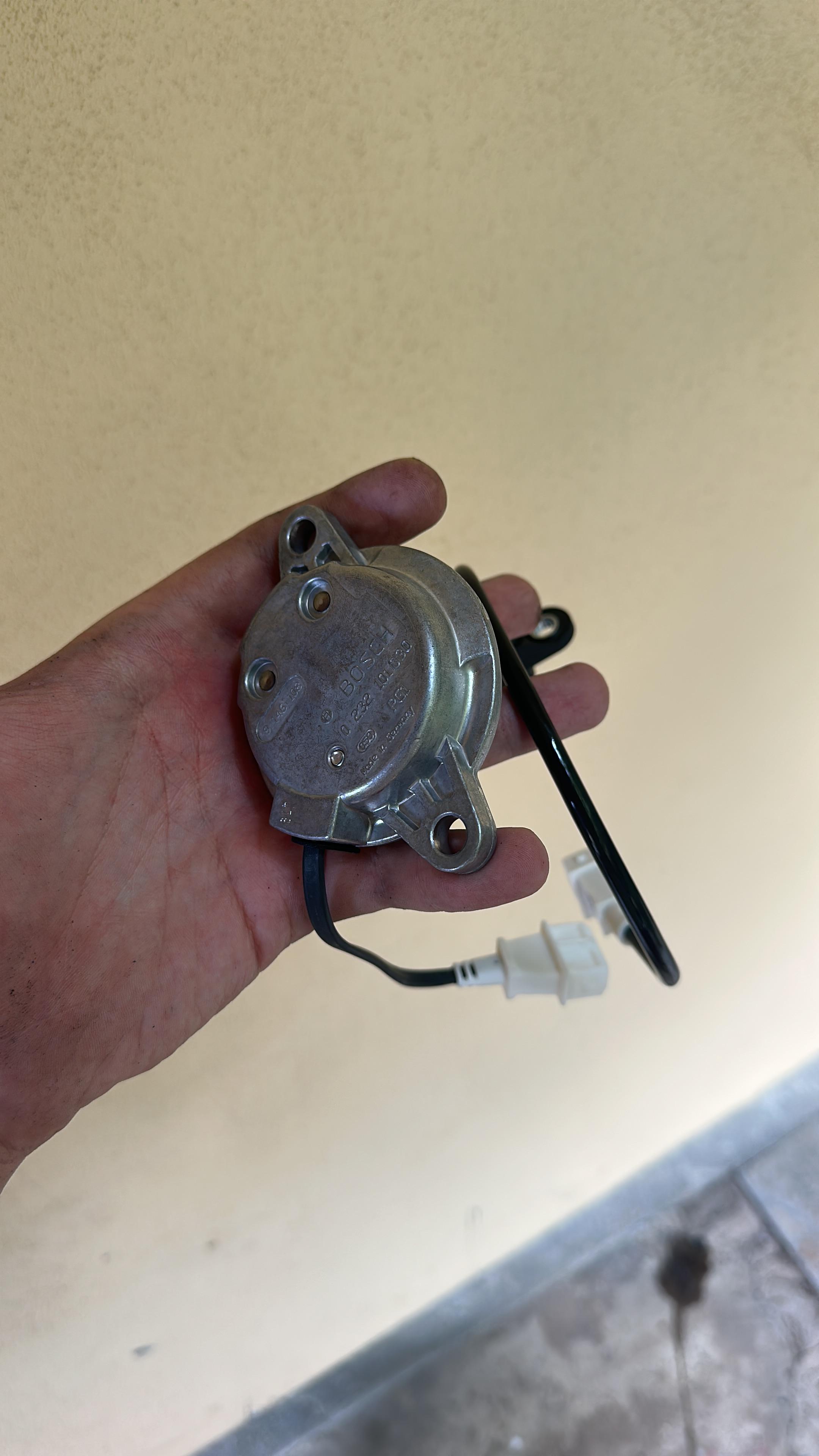

Schimbat preventiv senzorii de poziție la came și la vilbrochen. Bosch.

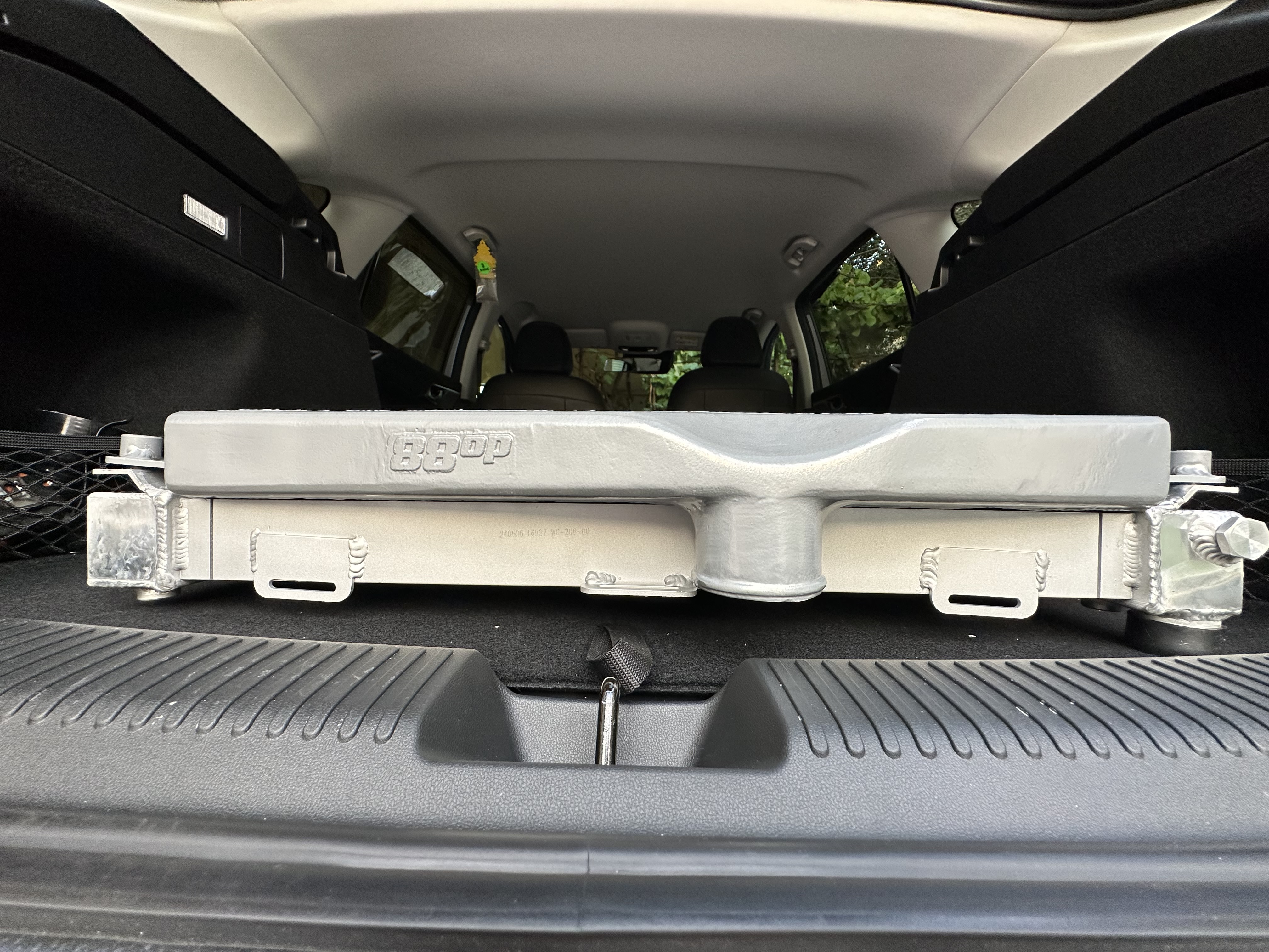

Apropo, update radiatoare do88.
Scumpe, nu se potrivesc perfect nici între ele, deși sunt făcute de aceeași firma ambele, mari, abia le bagi la loc, îți reduc spațiul dintre ventilator și motor cu aproximativ 27 mm, lucru care va face grea orice lucrare in zona aia, cablajele din jur trebuie acum protejate termic de caldura radianta, splash guard-ul aproape nu mai are loc, senzorul de temperatura exterioara trebuie mutat.
Nasol, nu?
Ei bine, dacă as mai avea și alte P80-uri, FĂRĂ discuții as monta aceleași piese și pe alea.
-Racirea e mult mai eficienta (timp scăzut de funcționare ventilator motor când porneste).
 -răspunsul la pedala este mult mai bun (ambele gauri ale traseului de aer fiind acum de același diametru).
-intercoolerul cât timp motorul functioneaza rămâne RECE la atingere, chiar si cu clima pornita și 38 de grade ambiental.
Nu înțeleg ce magie neagră este asta, dar nu mai am deloc comportament de heat soaking când merg bara la bara.
Cu transport și mici accesorii, sunt vreo 1200€ și astea, dar da, merita!

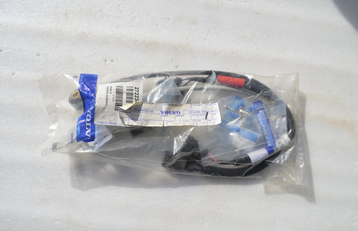

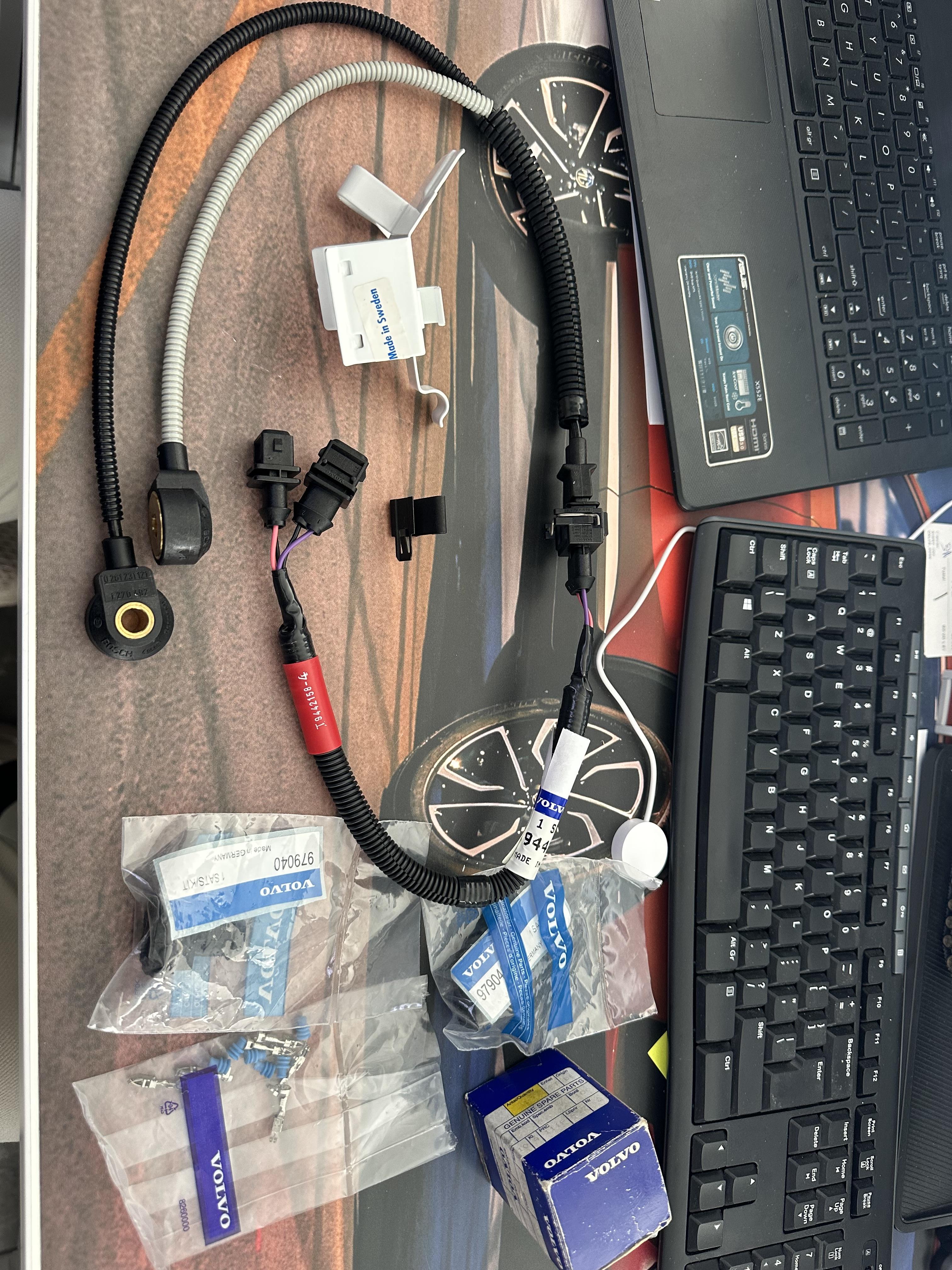

Ajuns kitul updatat de senzori de detonatie. Include protectiile si prinderile pentru cablaj.
Kitul a început sa fie pus din luna August 1998. Ulterior a apărut un buletin tehnic prin 2002/2003 pentru update și la modele MY95+. Costa undeva la 240€ plus transport. Sau aveți noroc ca mine sa fie pe licitații si sa nu îl vrea nimeni. :))
Atenție la mufe, la orientarea senzorilor si la cuplul de strângere pe bloc.

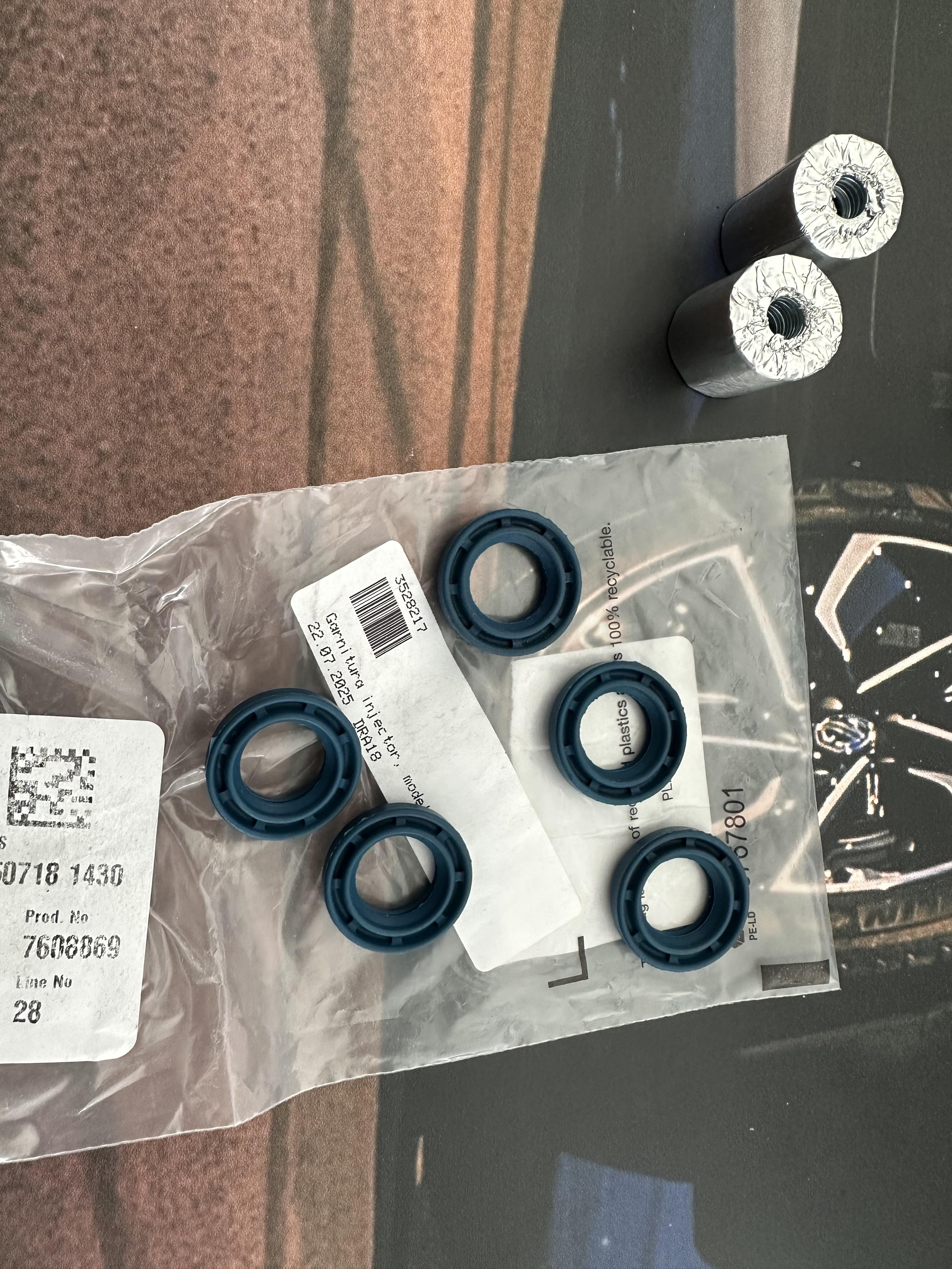

Ajunse si garniturile de protecție injectoare. Umpic târziu, dar oricum scot rampa din nou când pun distantierul phenolic pe chiulasa.

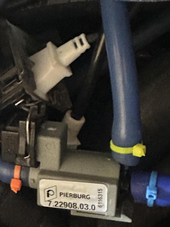

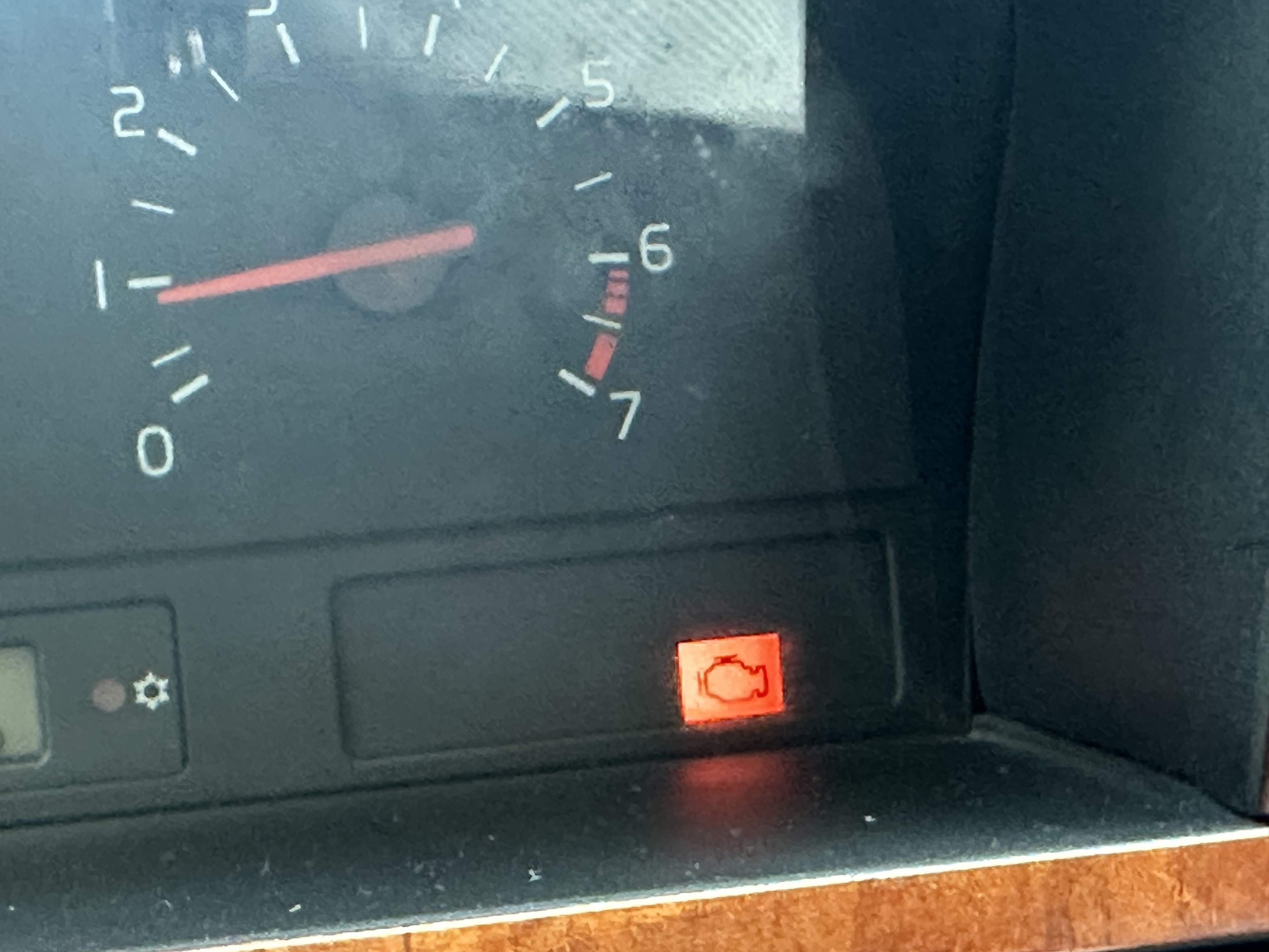

Check engine! :)))

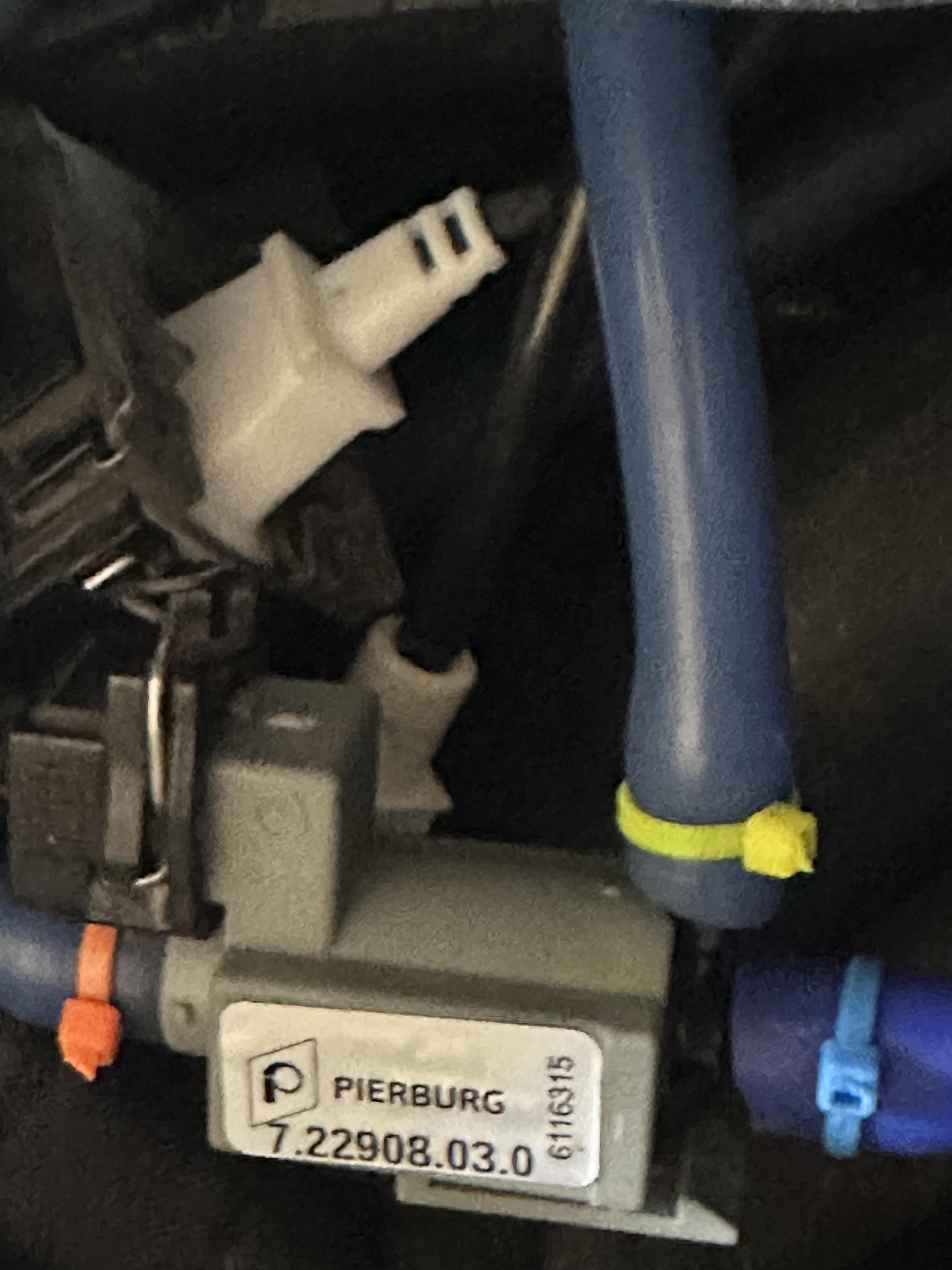

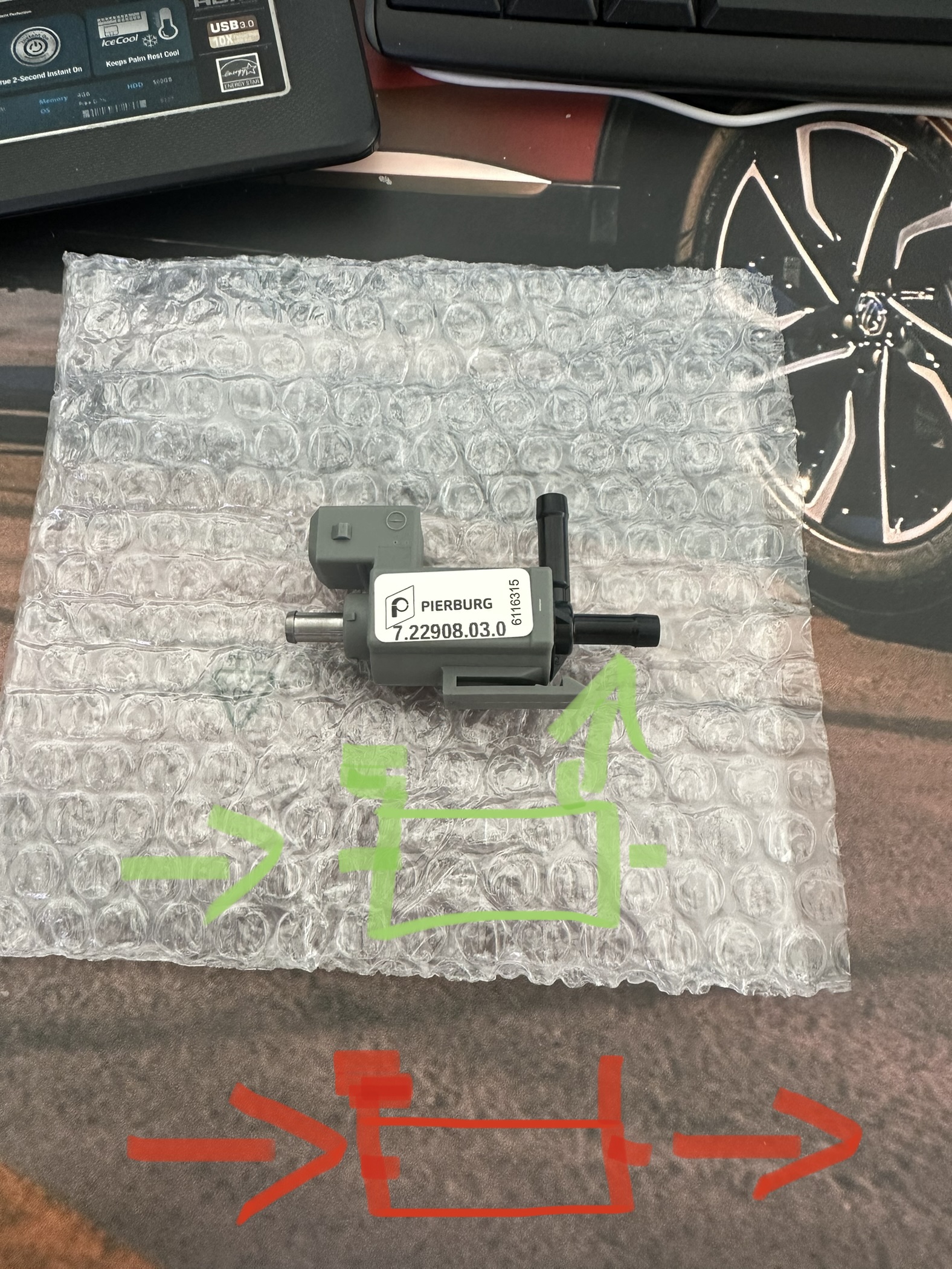

A murit subit supapa de control turbo. Am ramas cu vreo 140-150 cp la 3 psi de boost. *vioara mica*.

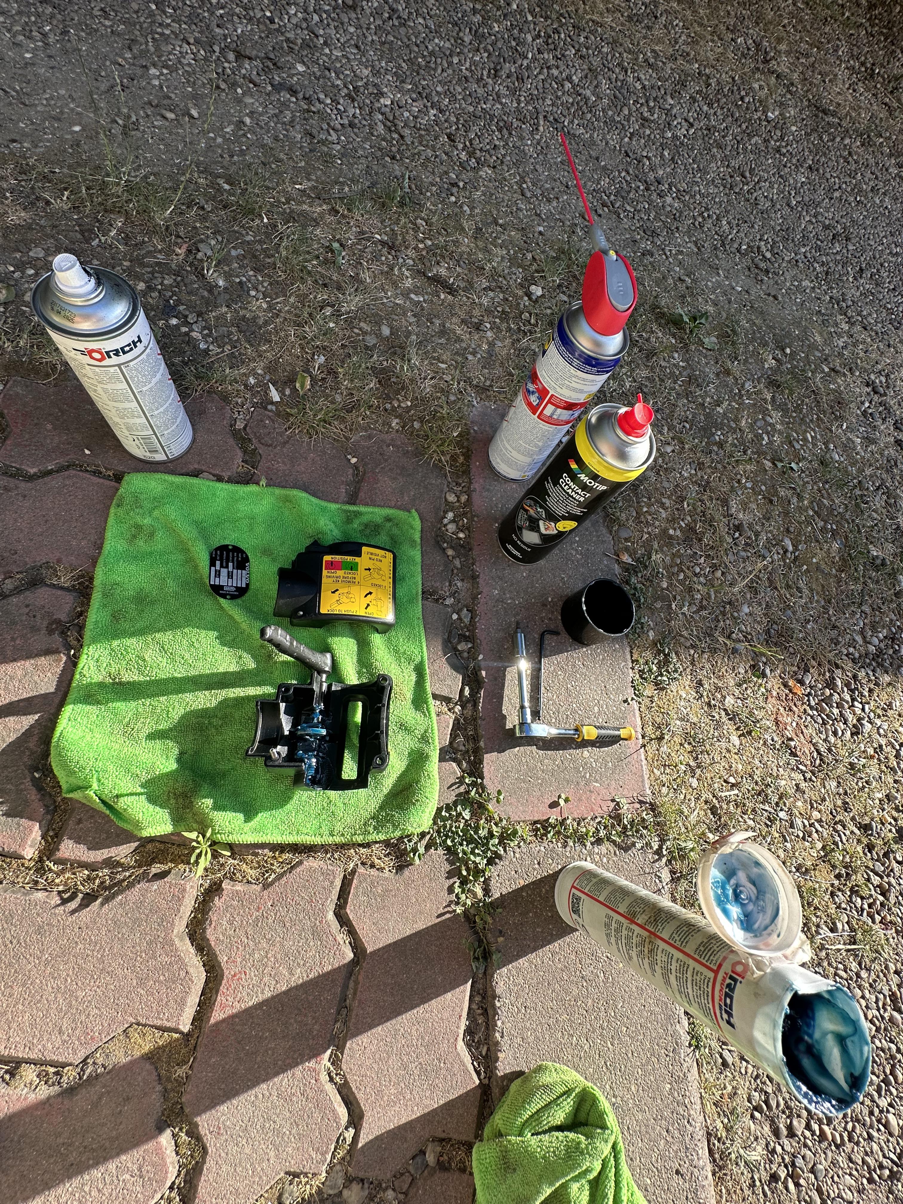

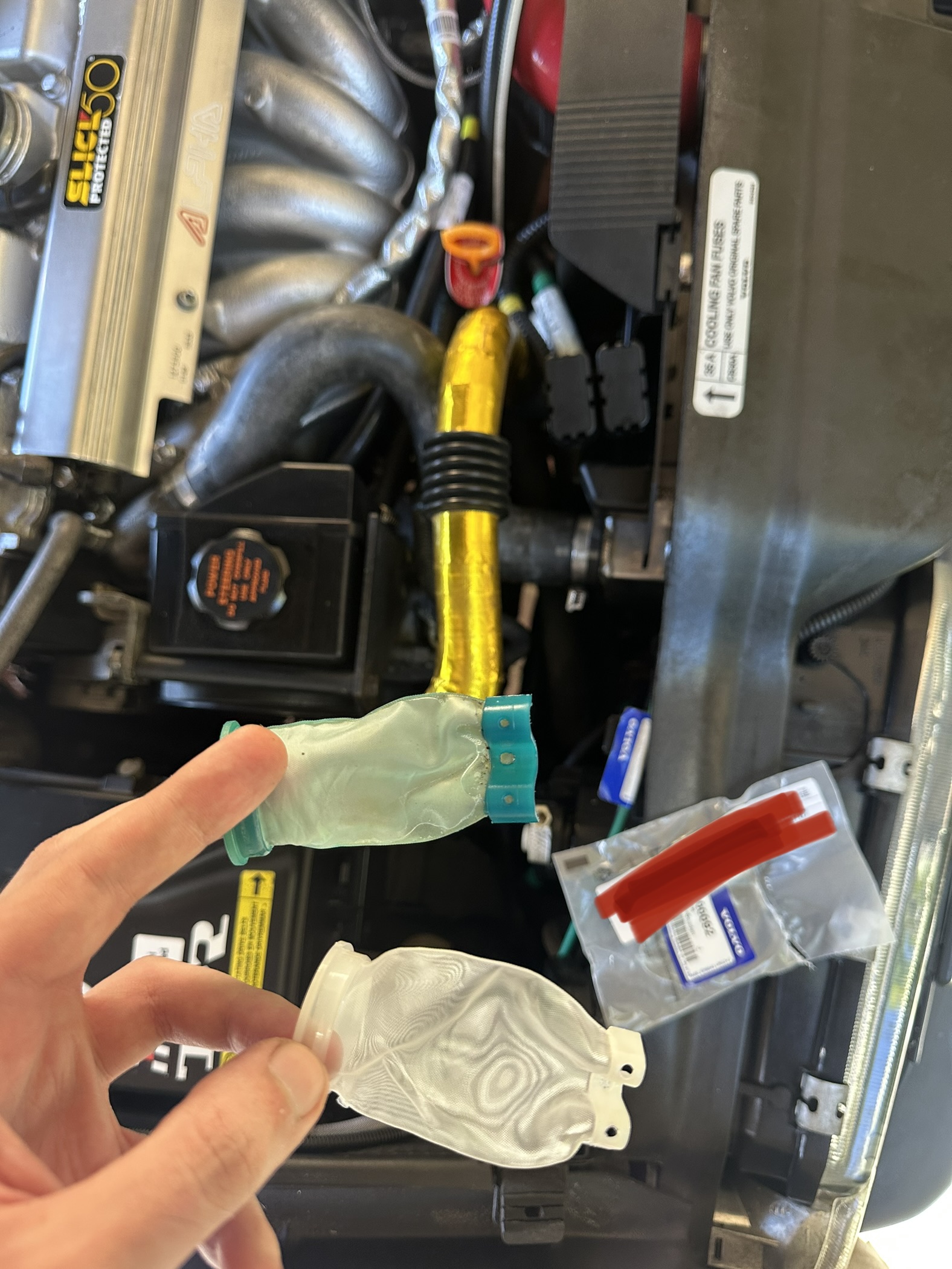

Schimbată cu aceeași unitate Pierburg de Porsche. In schița aveți desenat cu verde cum trebuie sa direcționeze aerul când e buna și cu roșu cum direcționa a mea de pe mașina. Soricei pe culorile din manual. :))

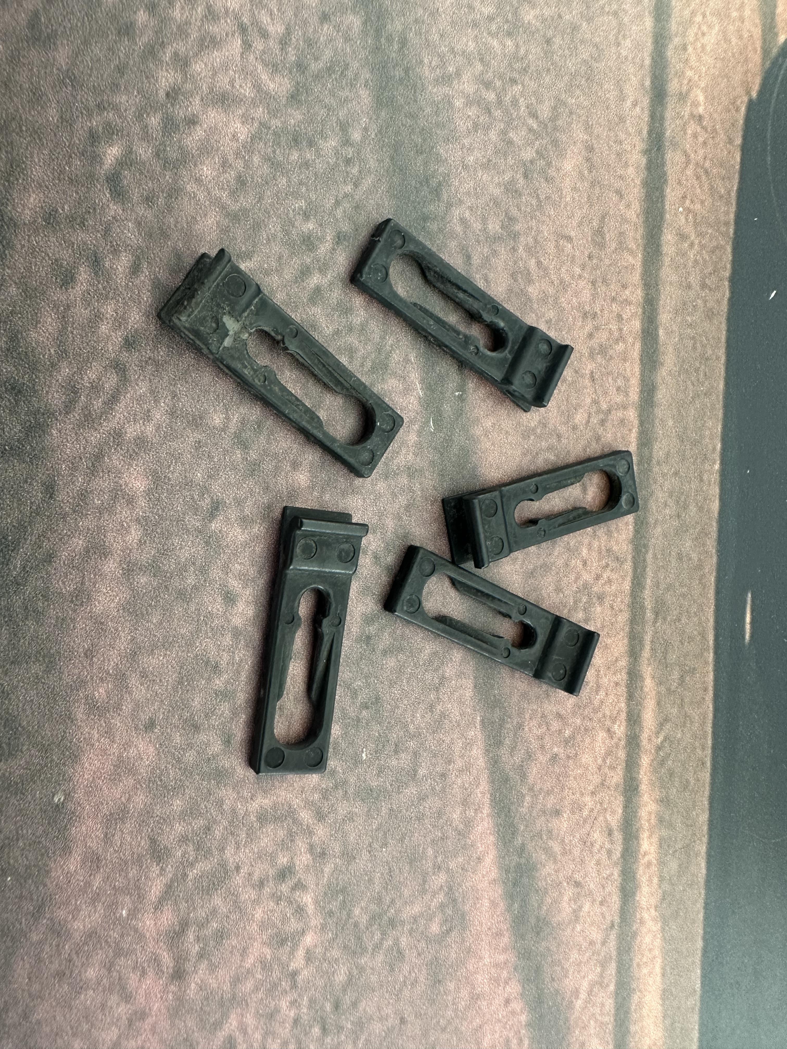

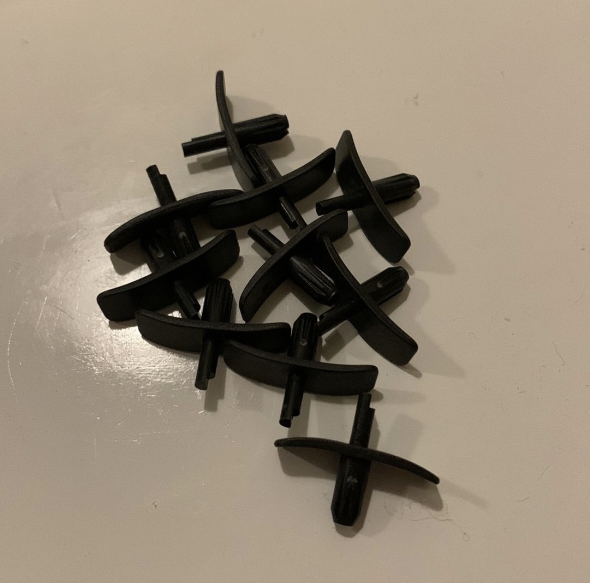

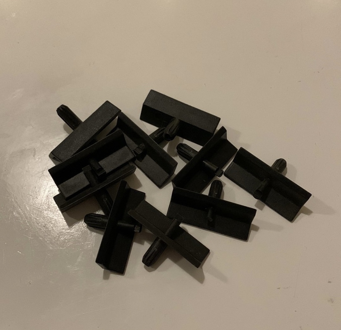

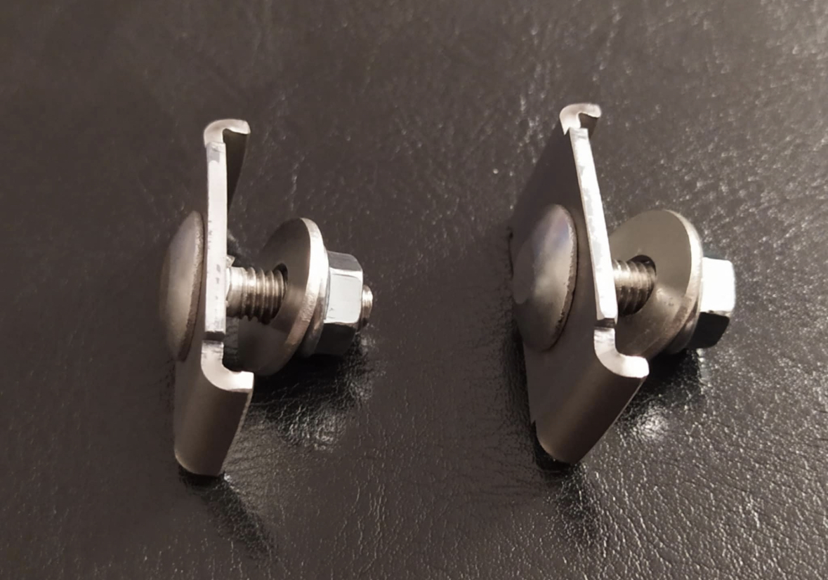

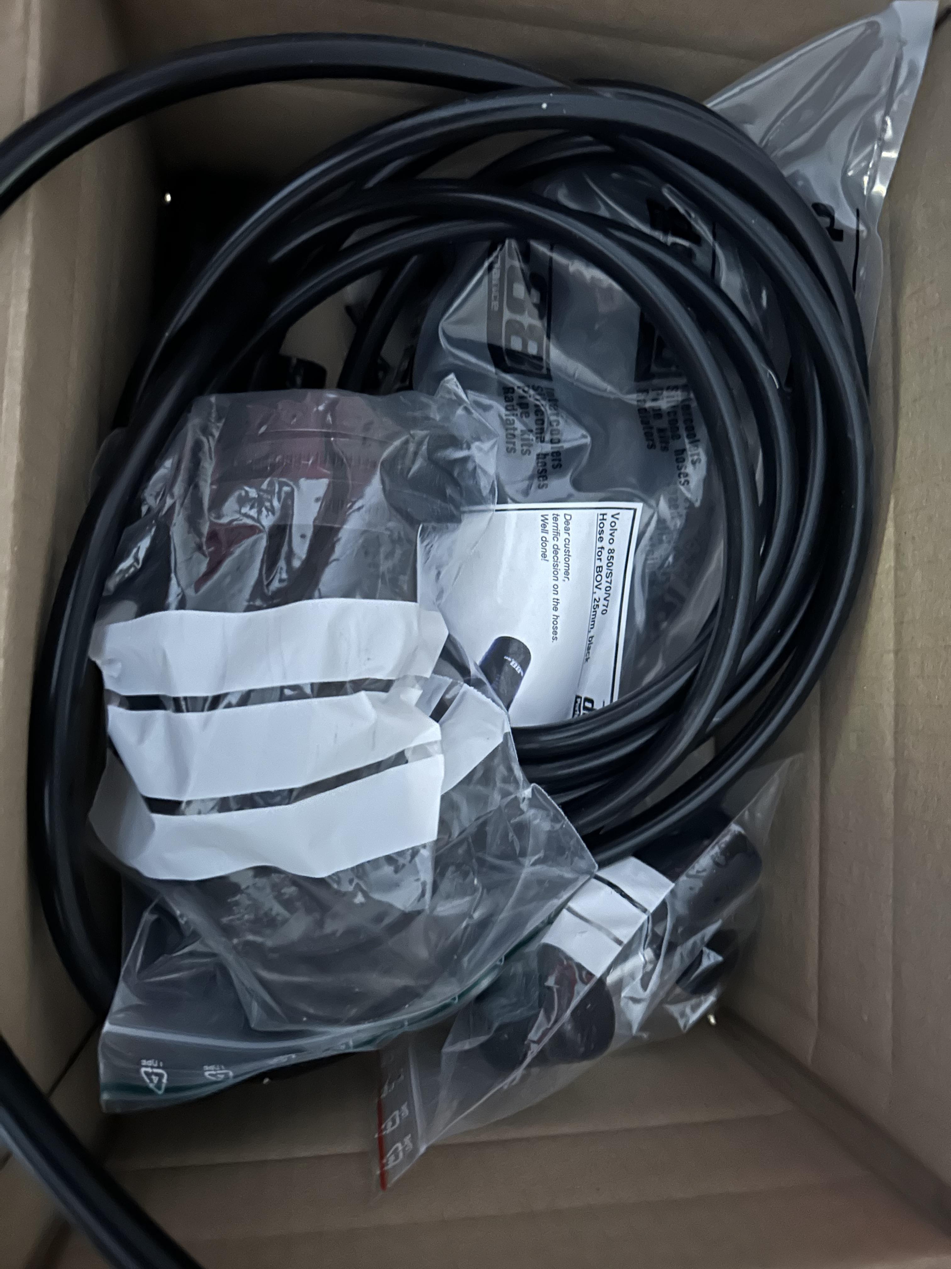

Gasit și luat de rezerva toate clipsurile de pe usi care țin gumele anti vânt. Am și pentru fata și pentru spate.

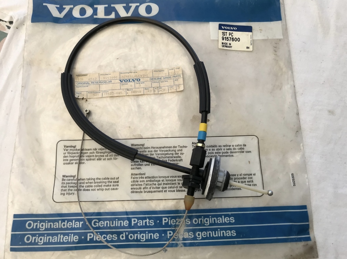

Gasit cablu acceleratie nou. Nu mai e livrabil de ceva timp.

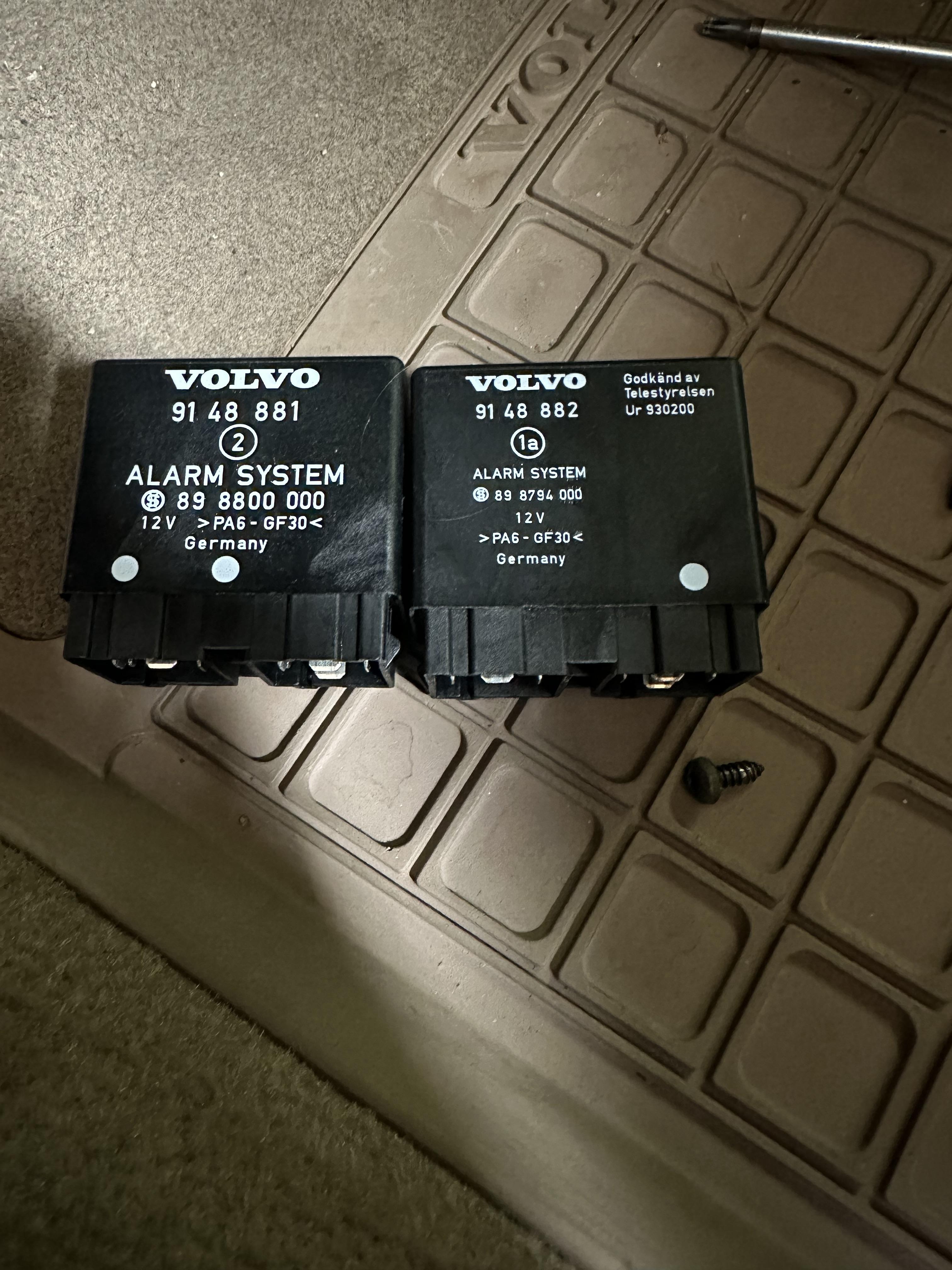

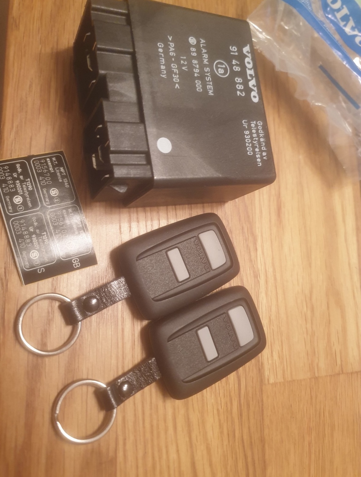

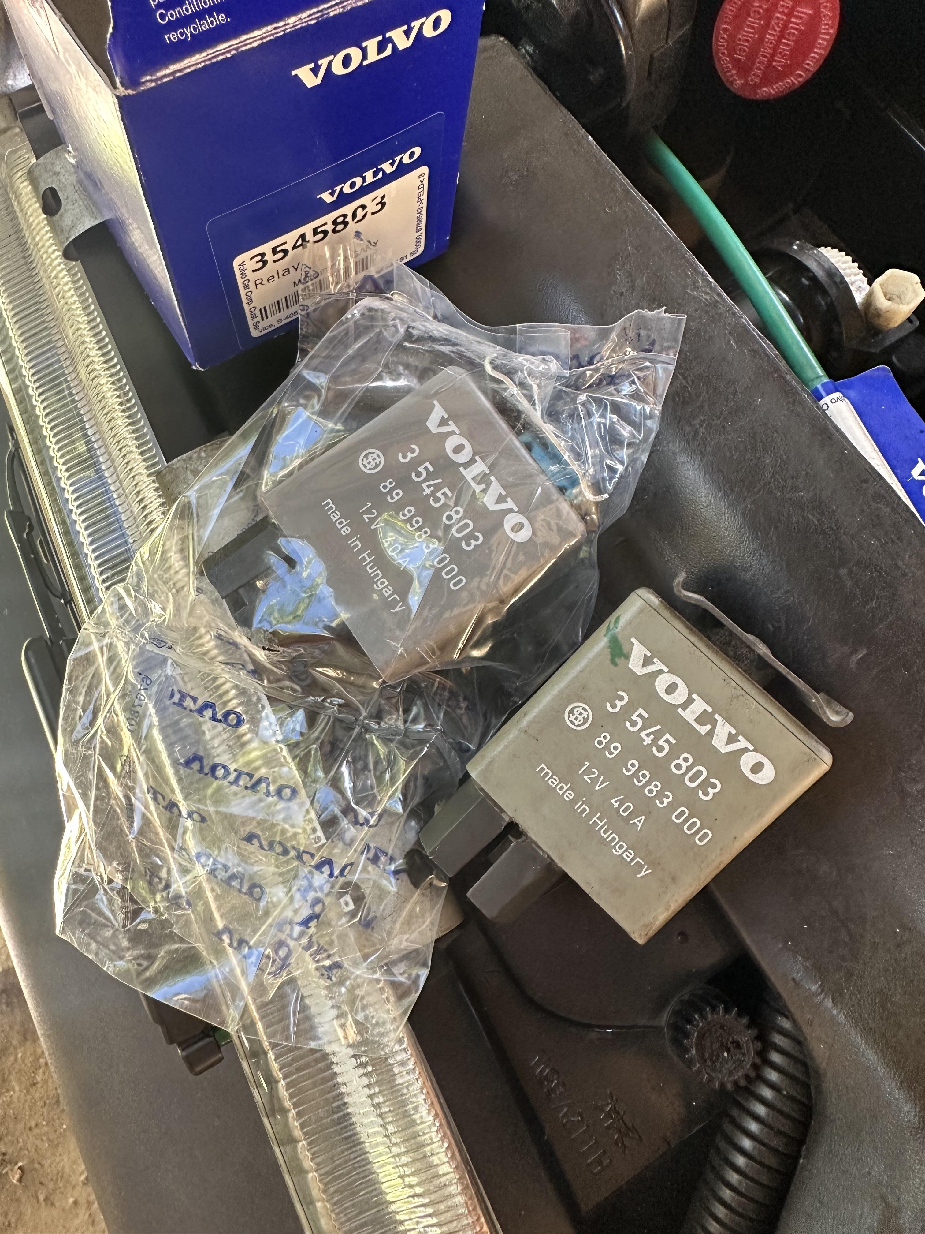

Luat un releu secundar de Guard 2 cu doua telecomenzi. Tot nou. Rezerva la ce este pe mașina. Din păcate frecvente diferite între telecomenzile actuale și cele proaspăt ajunse, așa ca vor lucra doar in perechi cu releele lor, dar nu ma deranjează.

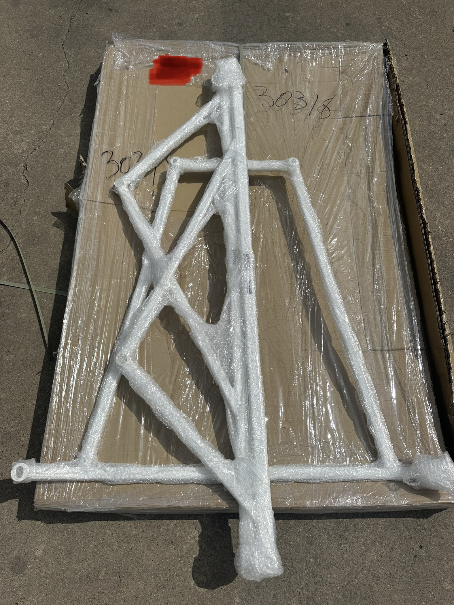

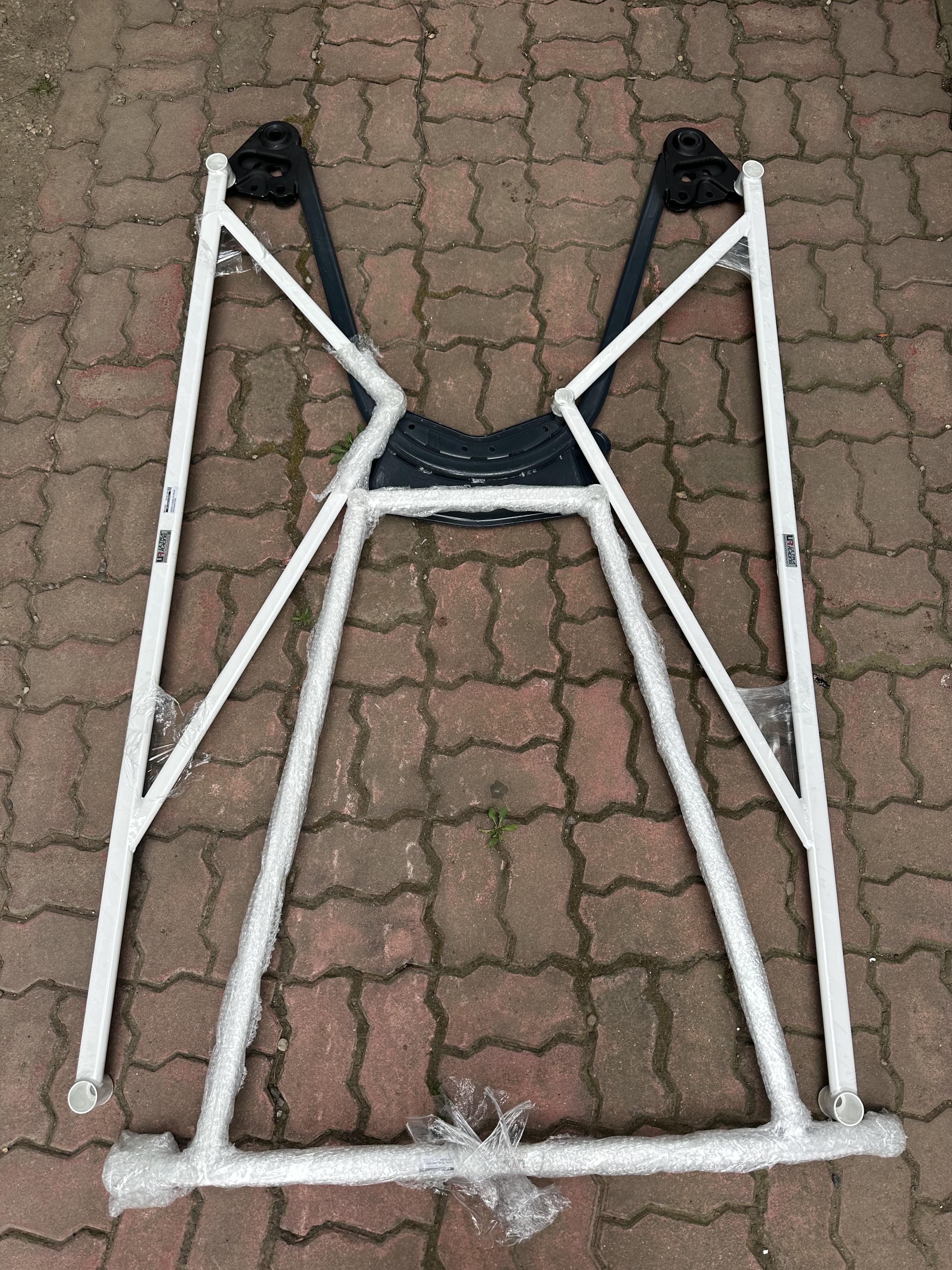

Au ajuns și ranforsarile de burta de la Ultra Racing. Vor fi montate in echipa cu piesa centrala de C70 decapotabil. Trebuie putina prelucrare sa se pupe perfect, dar rezolvam “pe banc” toată ajustarea.

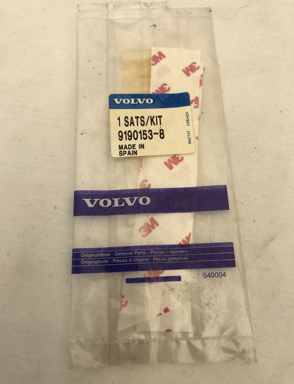

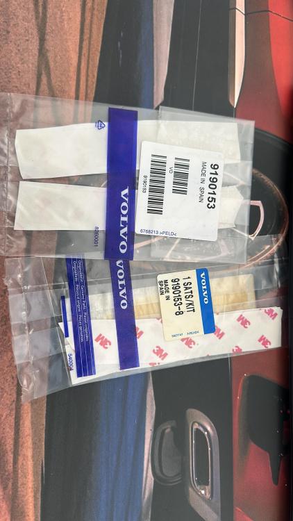

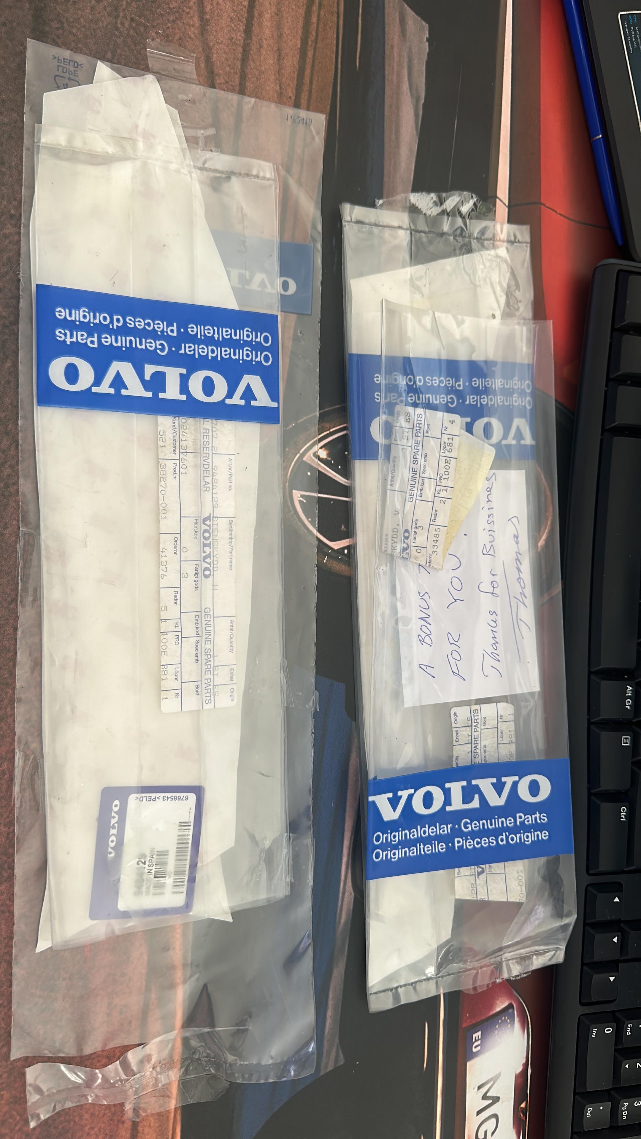

Primit și restul de autocolante 3M originale Volvo.

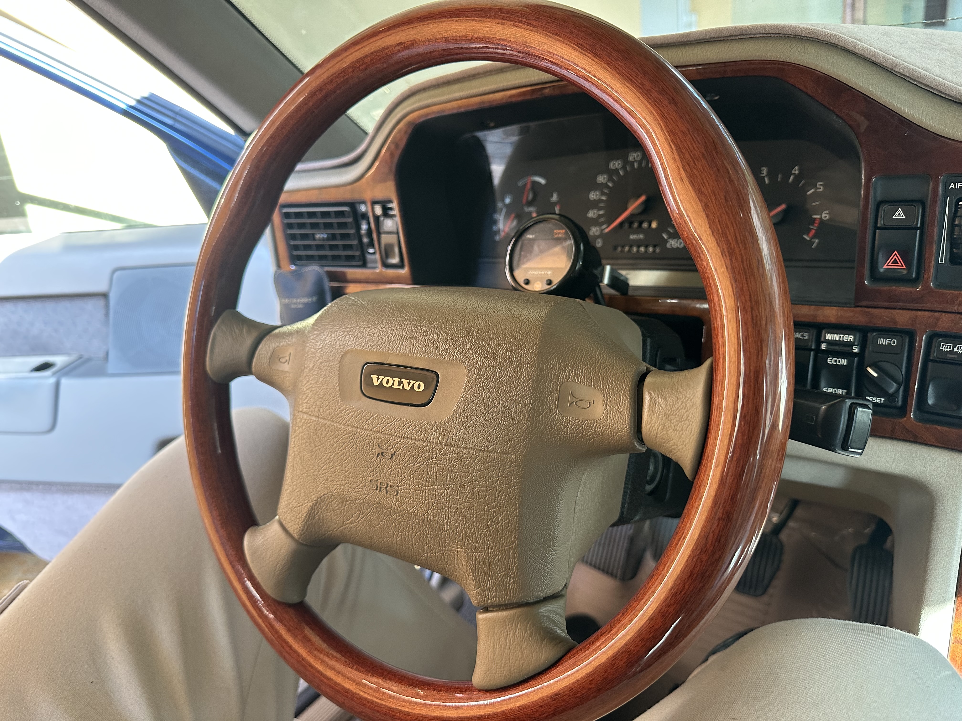

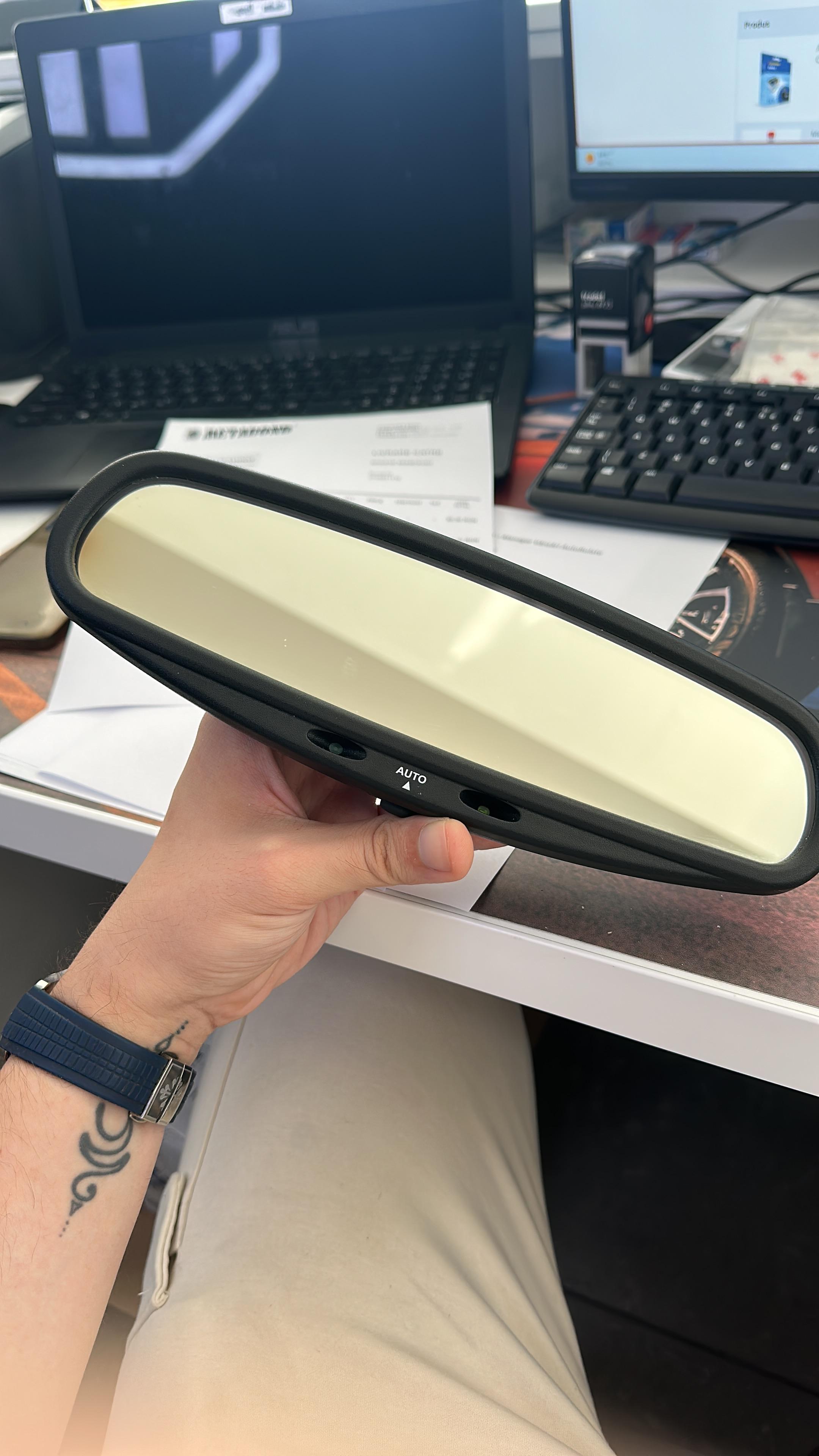

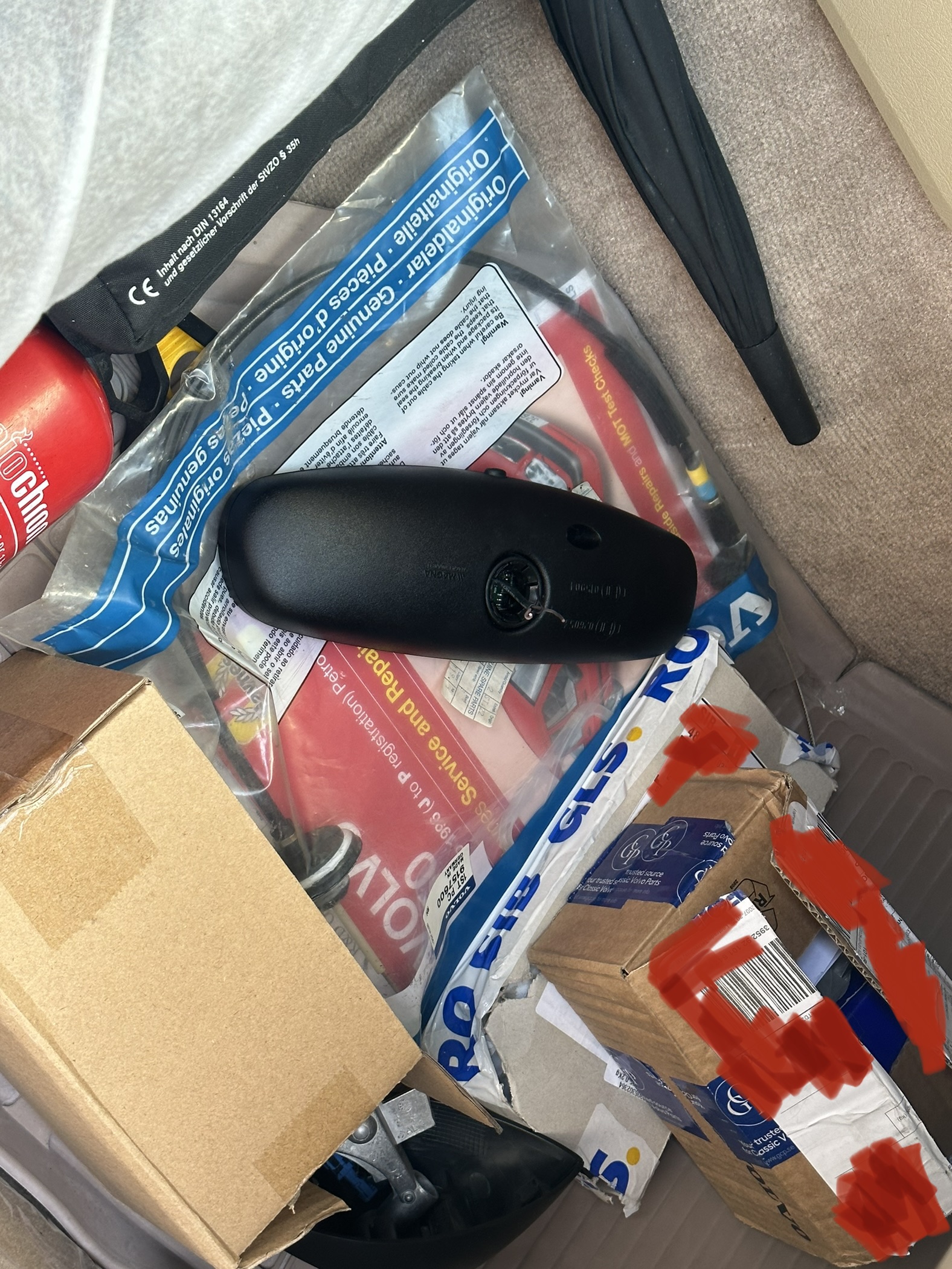

Oglinda noua autodim. Sunt fabricate de Donnelly și interschimbabile cu un minim de efort între mărci. Mutat pe asta suportul cu bila de Volvo și cositorit mufa de P80 in locul celei de Peugeot 607/807/etc. Decât sa dau 250€ pe una de Volvo, am dat 74 lei pe asta de Peugeot. Sunt absolut identice, inafara de suport. :))

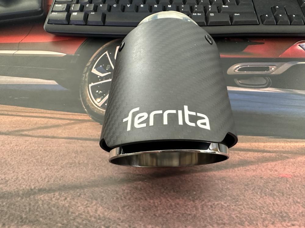

Luat încă un tips Feritta, sa le mai schimb când ma plictisesc.

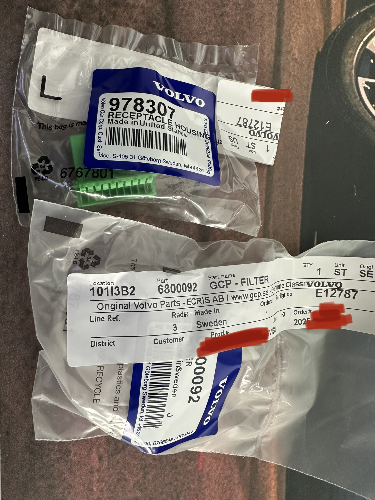

Niste mufe noi și cheițe de pini sa reinnoiesc ce nu era absolut perfect pe la bord.

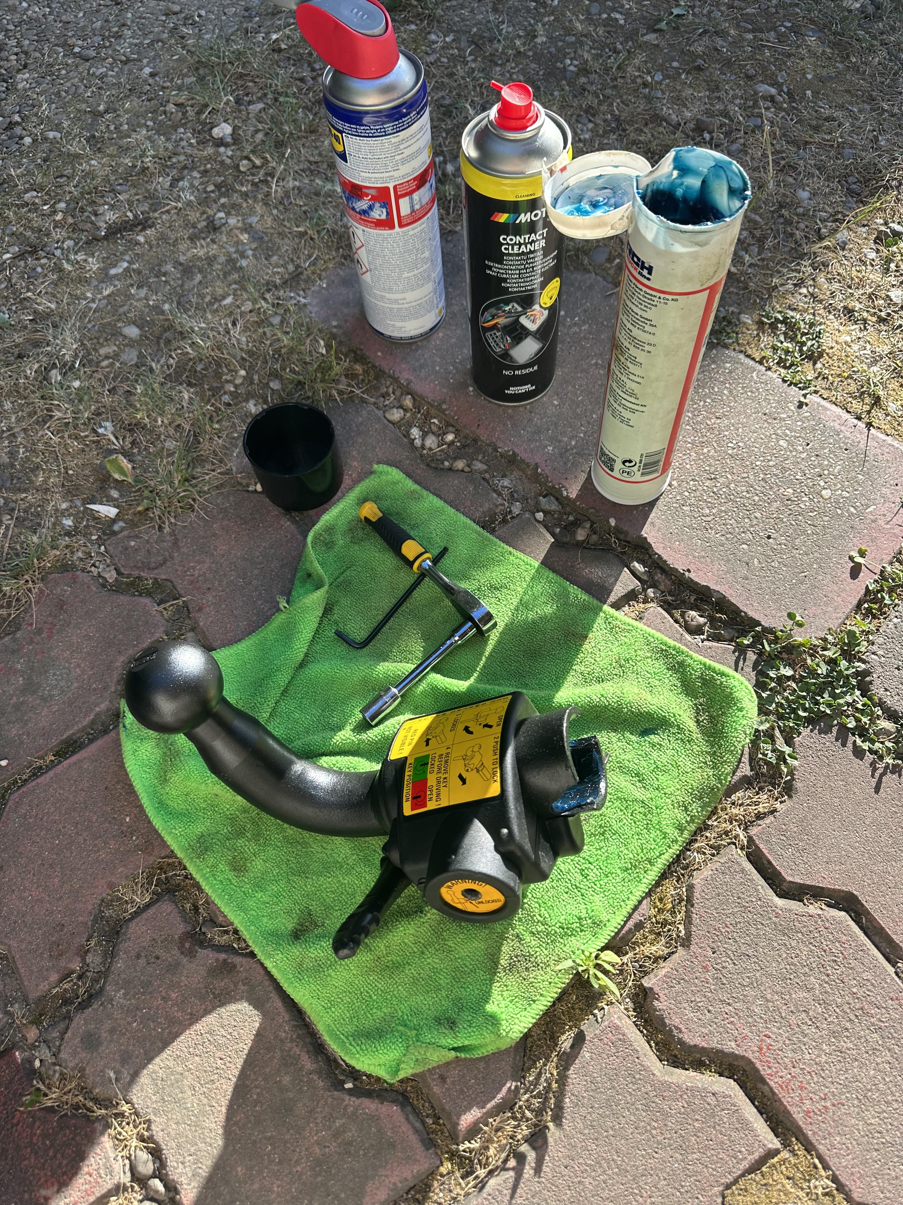

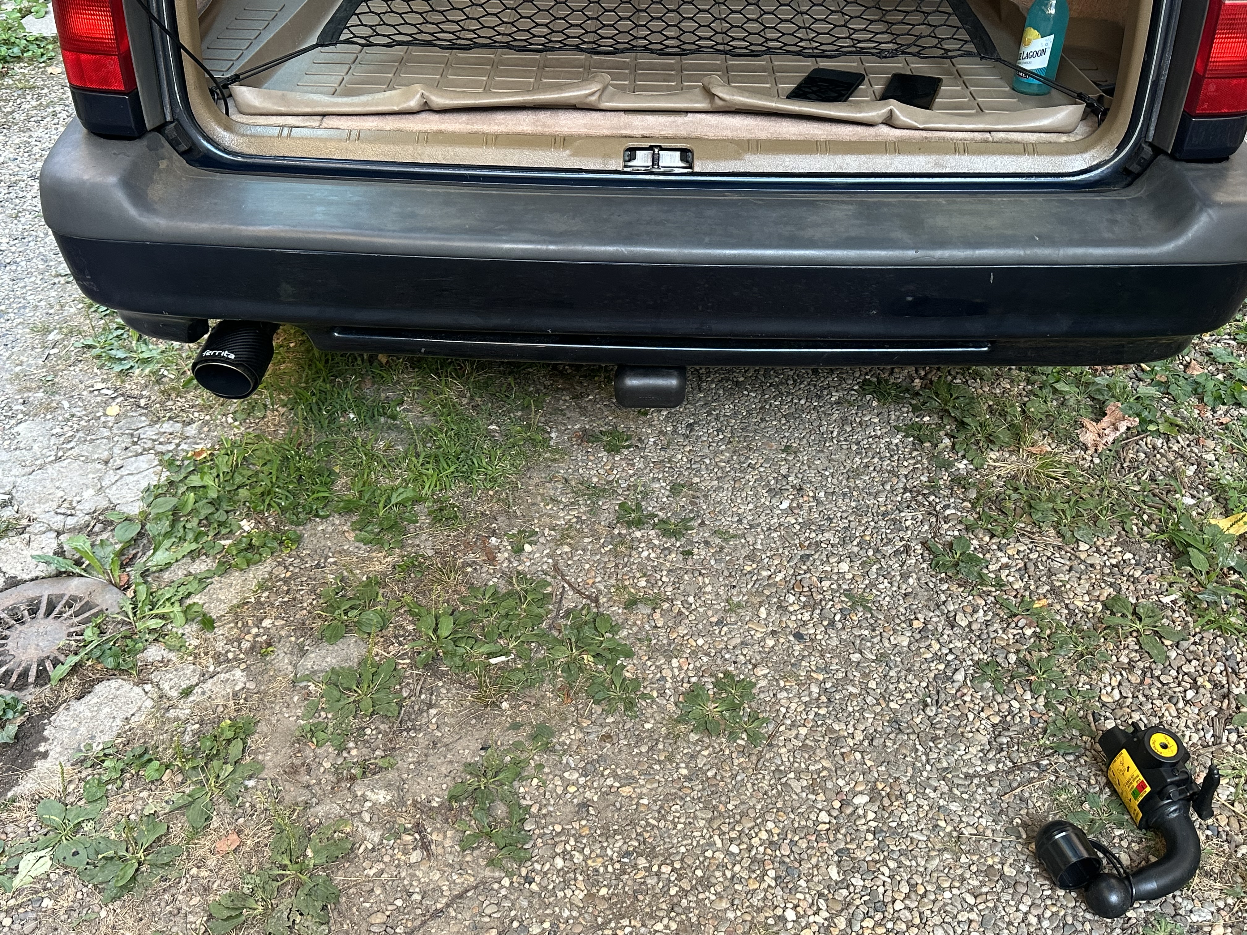

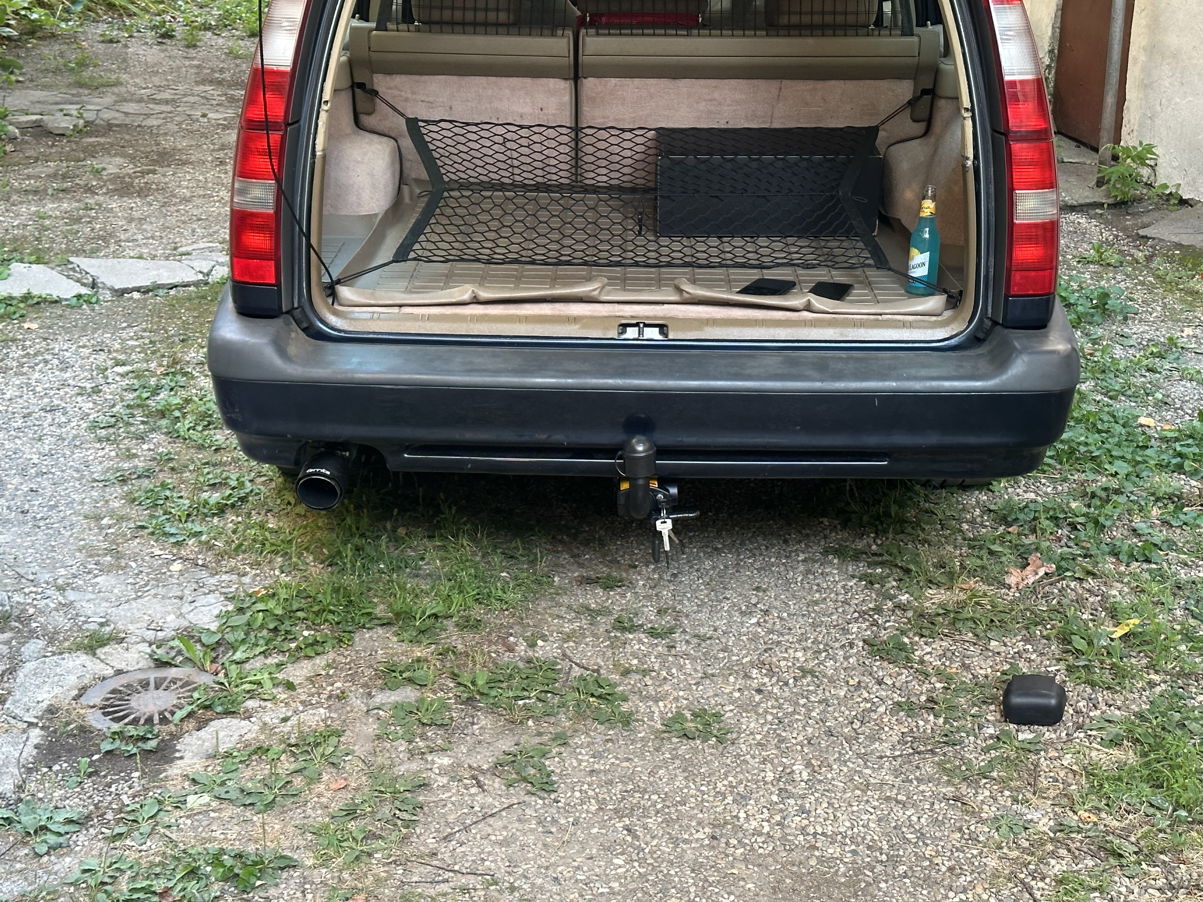

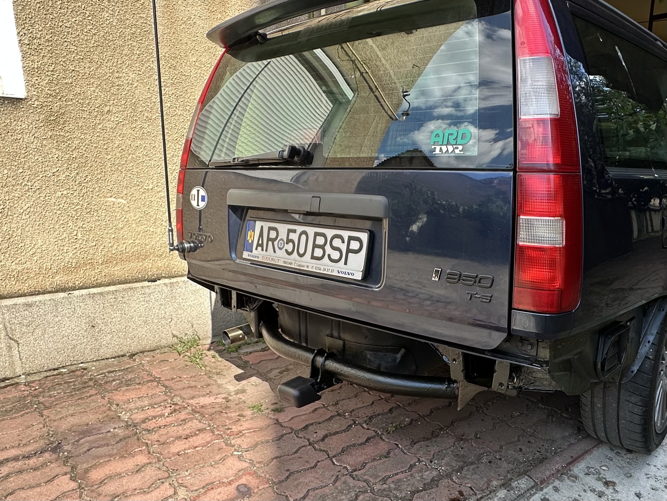

A ajuns cuiul de la Sorin, din Suedia. Trei saptamani a fost la reconditionat, pentru ca efectiv a trebuit reînviat din morți. Acum e făcut sa nu mai ruginească niciodata. :))
Cuiul detașabil cu cheie e prezentat anterior.
Nu au fost surprize specifice modelului când am dat jos bara. Longeroanele sunt absolut curate. La remontare primește suporti originali noi, luati de la Matrixxx acum câțiva ani.

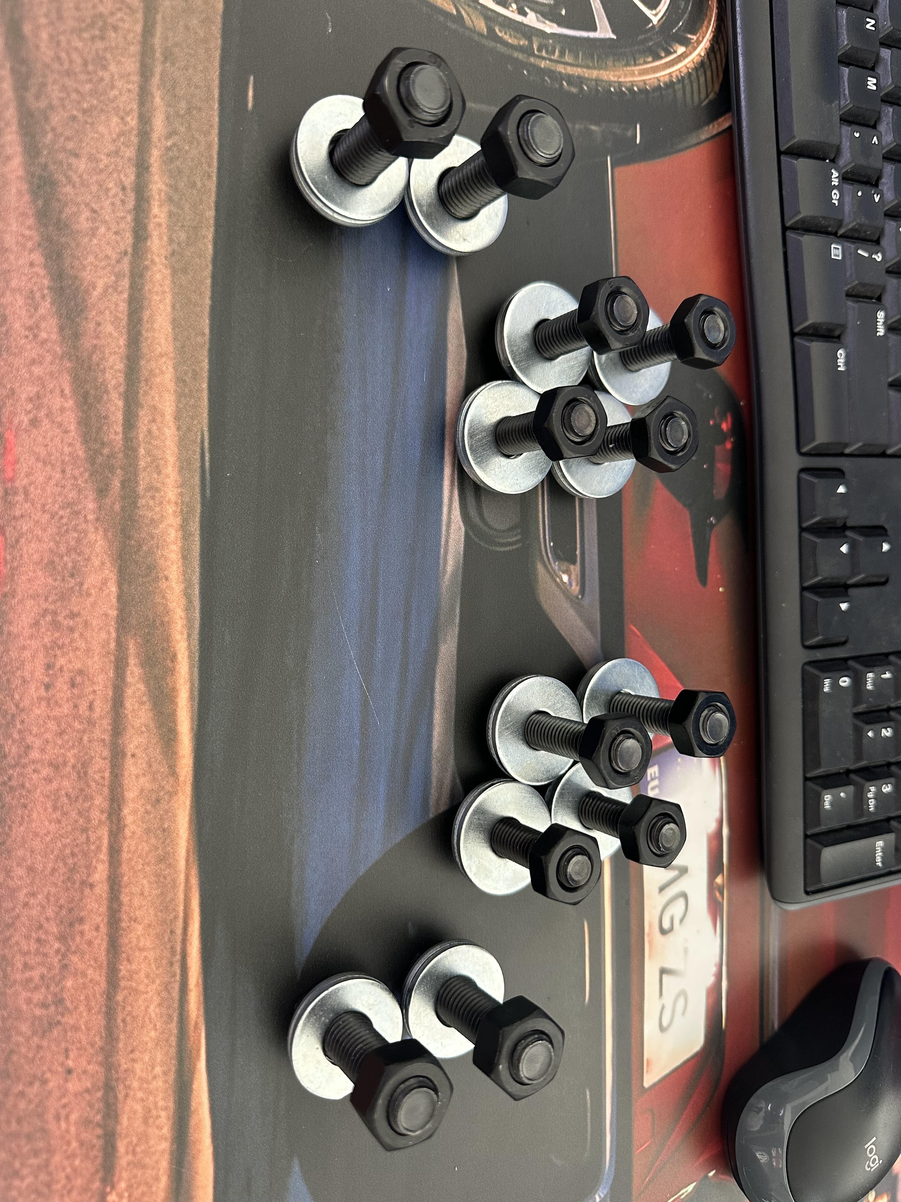

Montajul este ca de fabrica, cu ranforsarile interioare pentru longeroane, șurubul special lung cu distantier de pe partea stanga, care tine si suportul final de esapament.
In total 14 șuruburi, lucru care m-a surprins, făcând comparație cu modele noi de la alte mărci care au doar 4. :))
La final o curățare atenta, niște vaselină de protecție, un tub de ceara de cavități si jumătate de tub de ceara exterioara, care sa îmbrace tot. Mai umblam aici peste vreo 30 de ani.
Bineinteles, șuruburi și piulițe noi (12.9), cleme noi galvanizate pentru laterale și nituri bara originale Volvo.

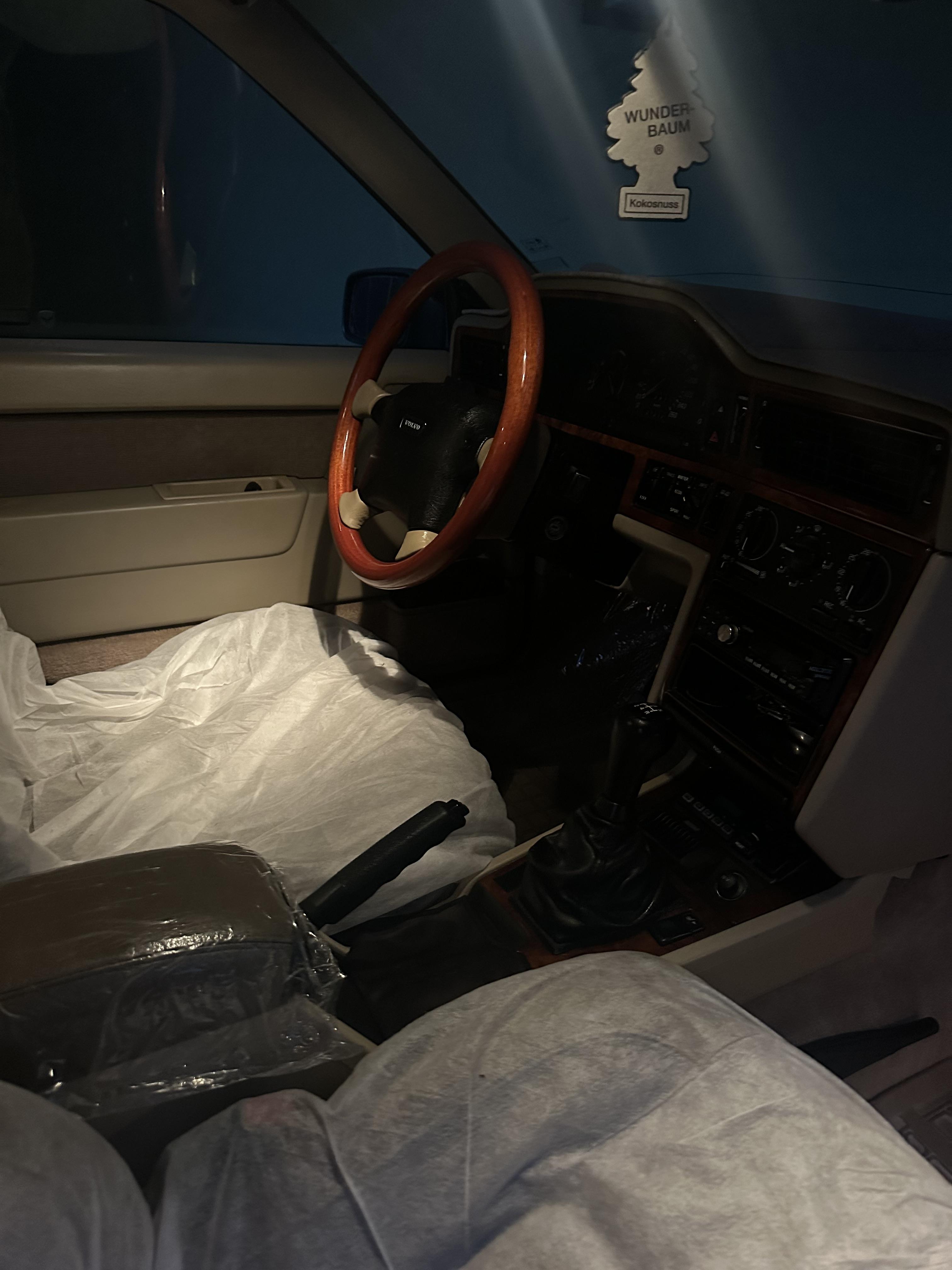

Intr-un final s-a întors olandezul din concediu și am primit airbagul bej, așa ca domnu’ @MMihai, problema este rezolvată! :))

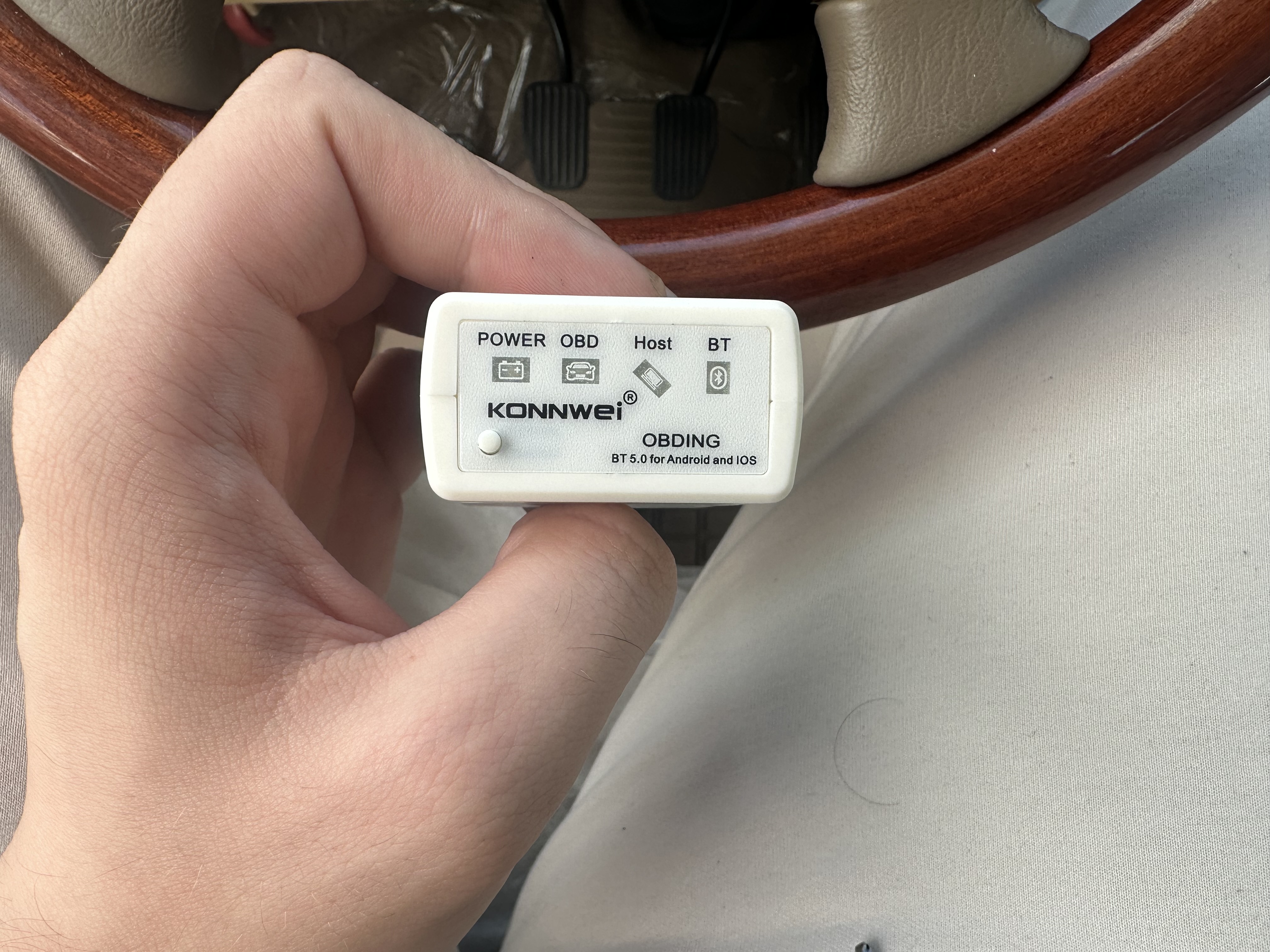

Făcut update la ECC cu aplicația de diagnoza 850 și un Konnwei B0189-W chinezesc. Aceeași scula pe care o folosește și @pedala, dar a lui este verde. :))
Ocazional ECC ul clipea de erori dar niciodata nu lasă cod. Târziu am aflat ca Volvo a lăsat varianta de soft care rezolva problema erorilor fantoma. Aplicația costa 9 ron, și știe multe, inclusiv învățare de chei pentru immo.

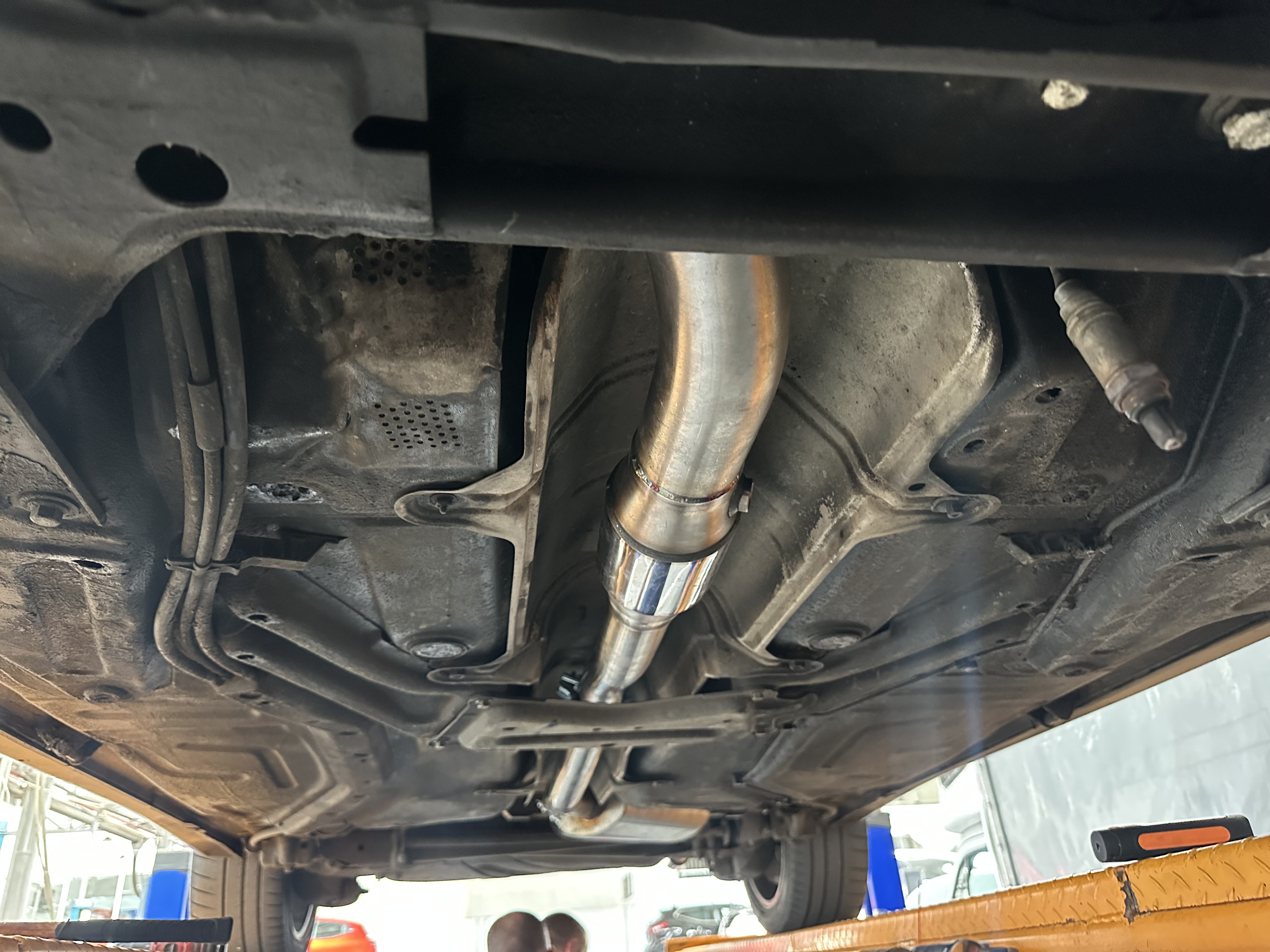

Trebuie sa reglez esapamentul care acuma sta prea pe stanga, fiind modificata poziția suportului spate.
