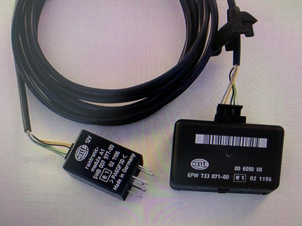

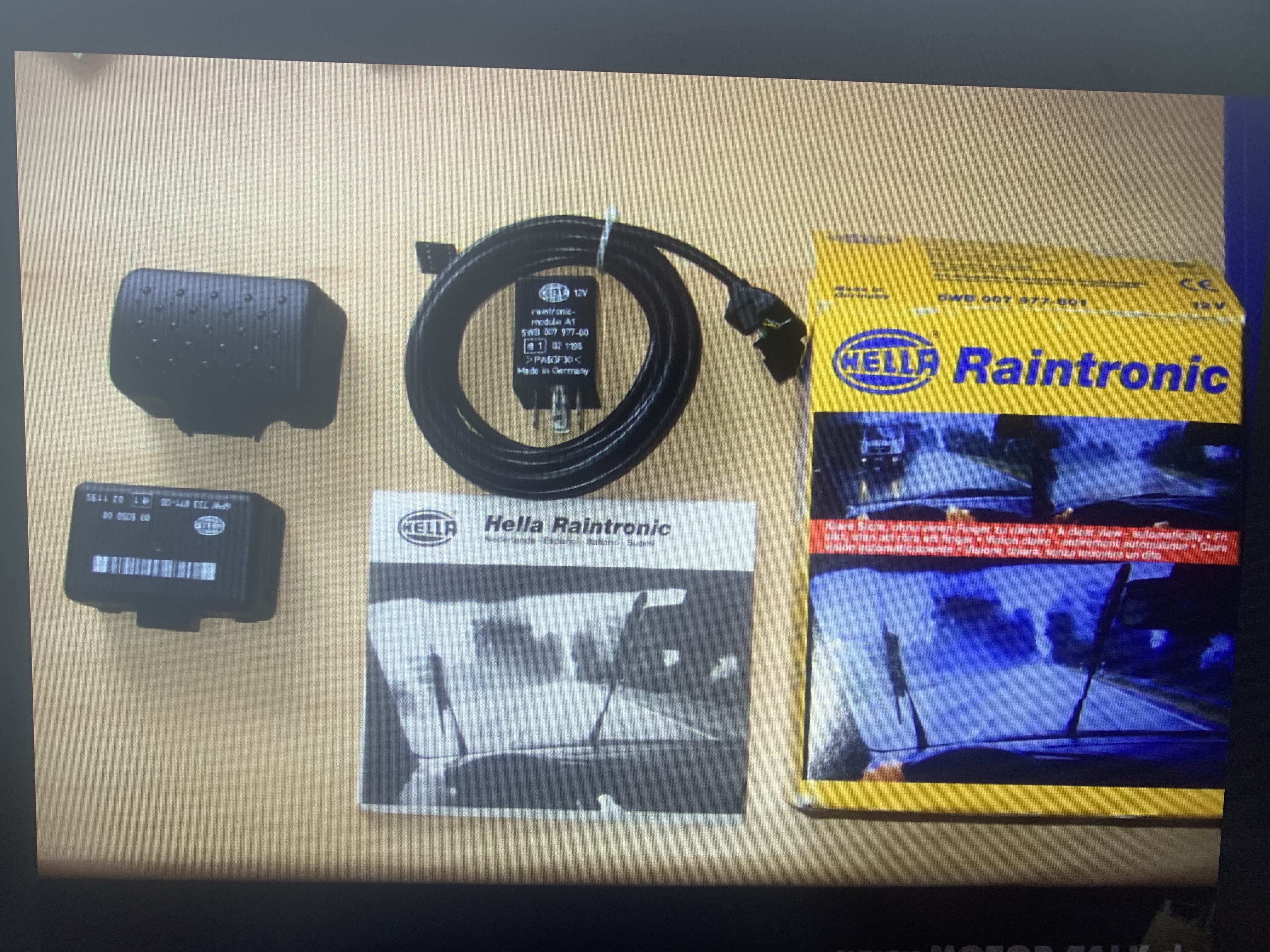

Long Shot… dar încercam și aici. Sunt in căutări pentru un kit Hella Raintronic. Nu va scrie pe el ca merge la Volvo, însă dacă pe lista apar modele vag (G3, Corrado, Vento), se potrivește.
Atasez poze.
Multumesc!

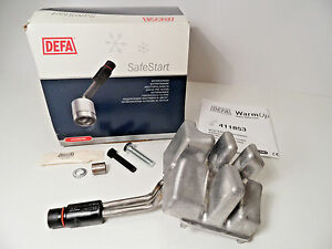

Caut și încălzitorul de bloc electric, original. Defa sunt livrabile, bune și ieftine, dar e de 400W, fata de 500 cât e cel Volvo. Dacă se poate, cu tot cu cele doua cablaje. ;D

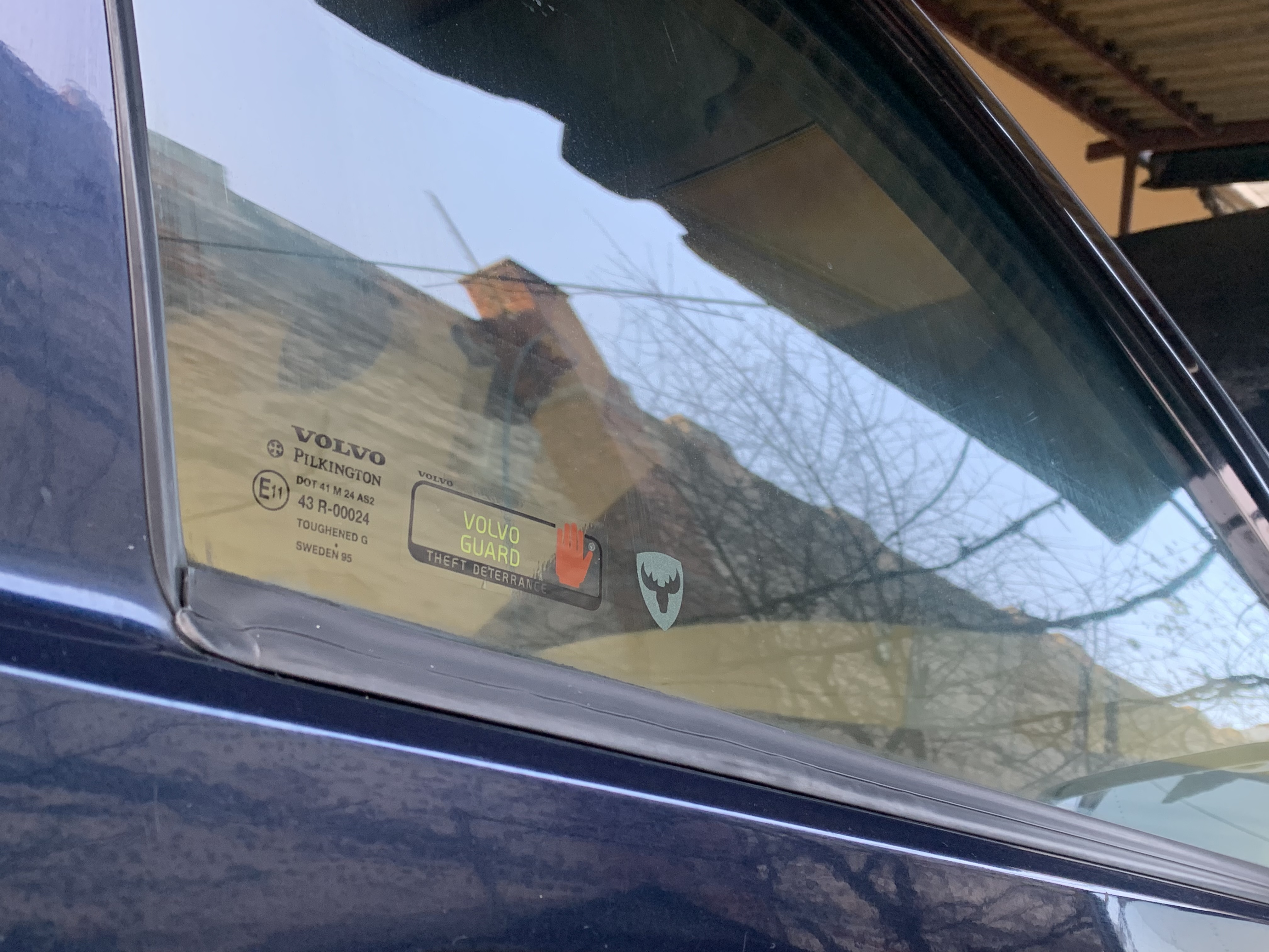

Tratament hidrofob geamuri.

Spray silicon rame geamuri.

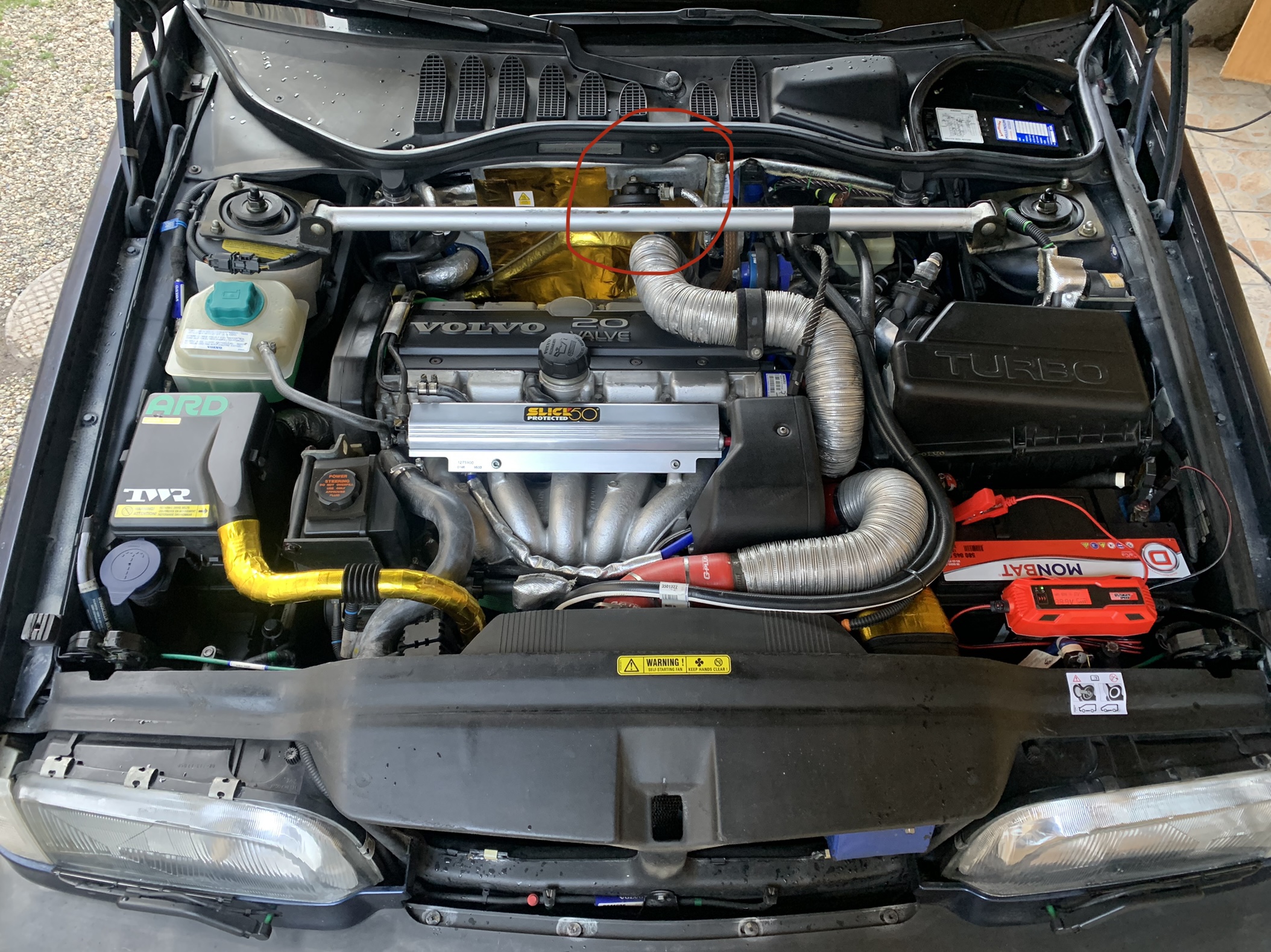

Caut alt claxon de Guard 2 (încercuit in poza).
Multumesc!

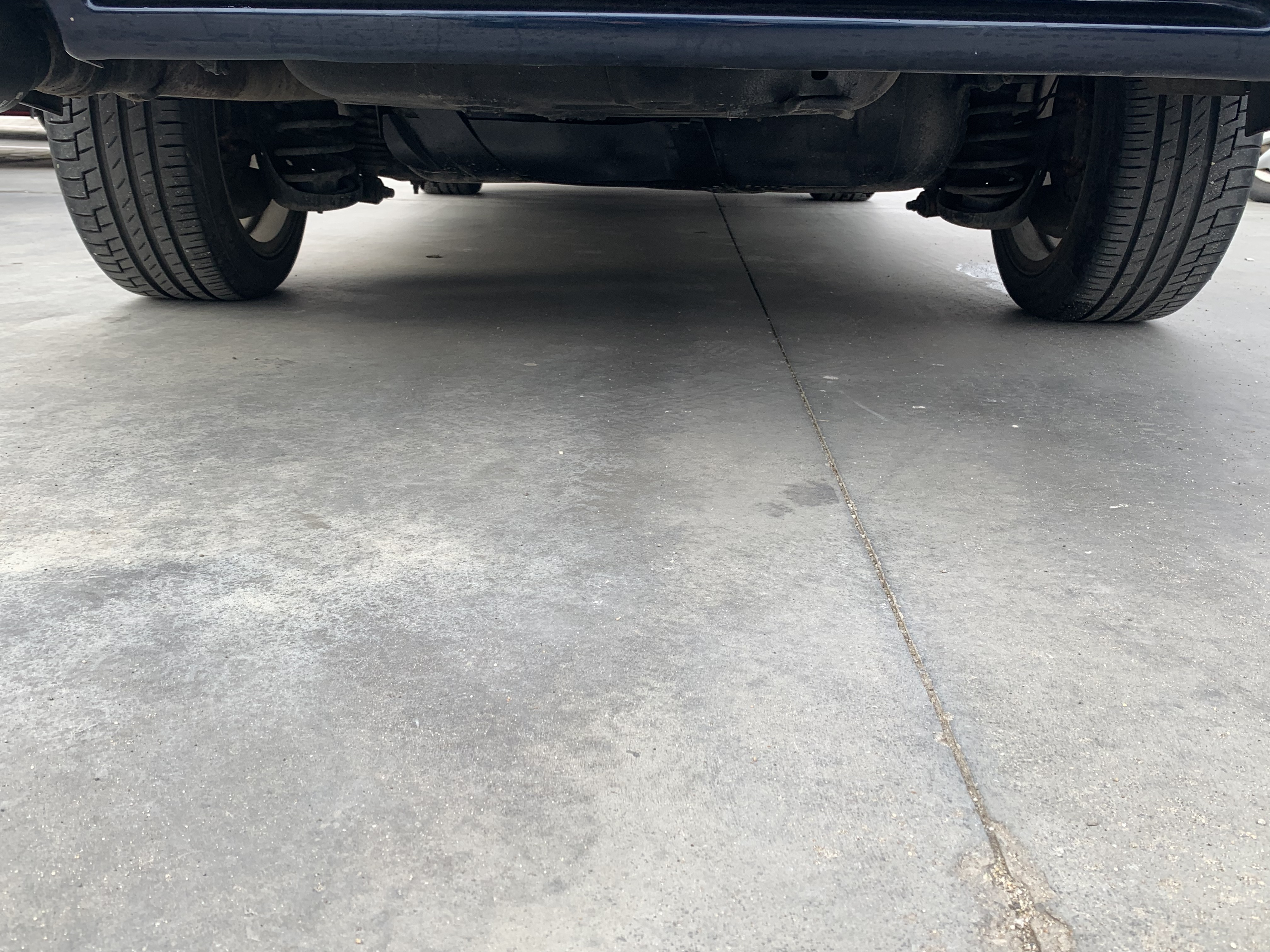

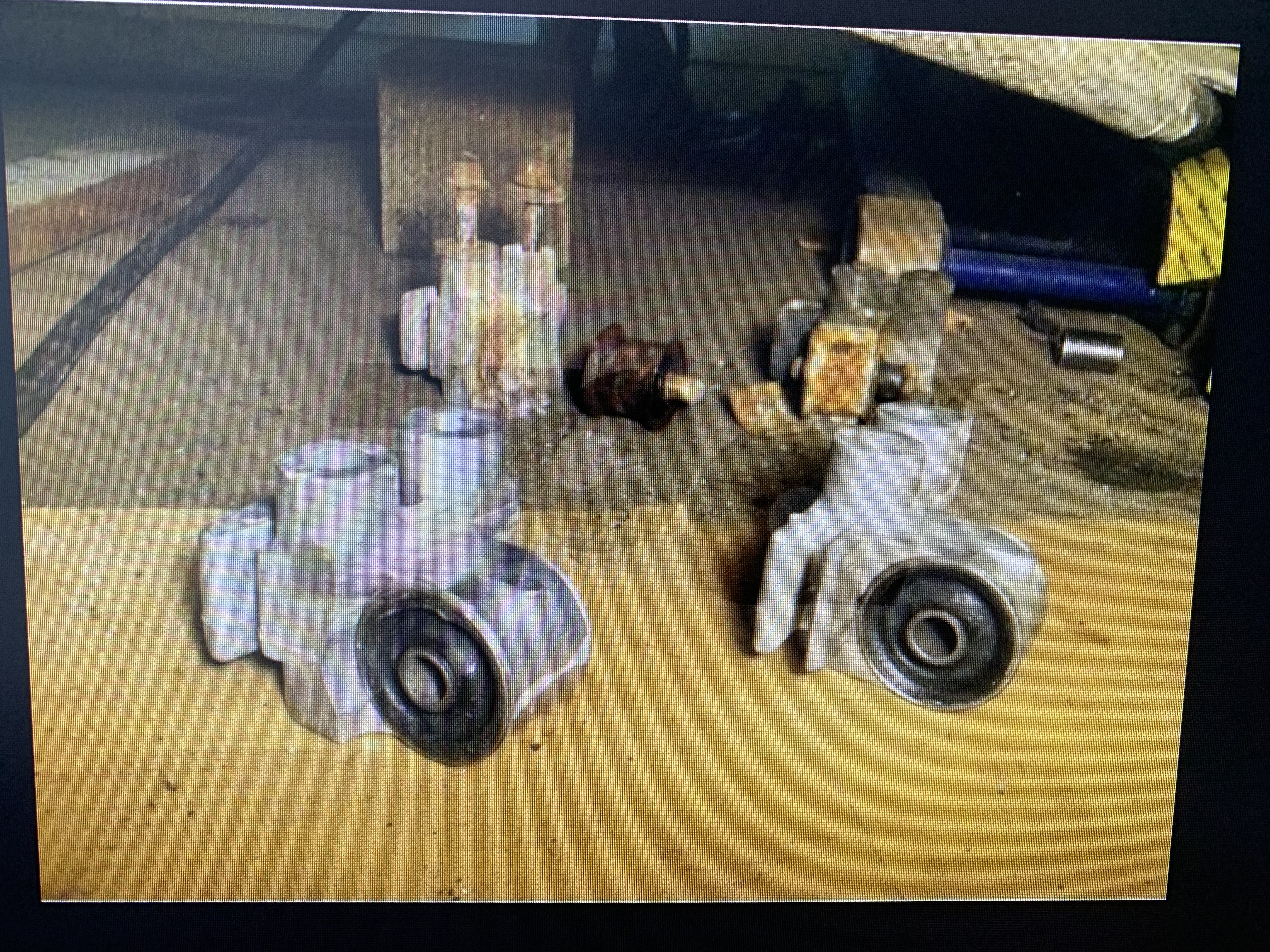

La sfatul unui neamț, am dat mașina la schimbat bucsele de la capătul link-urilor de la puntea spate; (poza cu ele de pe net).
Nu e diferența sesizabilă la viraje sau stabilitate, însă ajuta clar când frânezi puternic.
Reglat puntea spate. Rotile calcă perfect.
Ceruit piesele noi după montaj.
De test, la o frânare de urgenta de la 120 kmh, nici nu trebuie sa ții mâna pe volan.

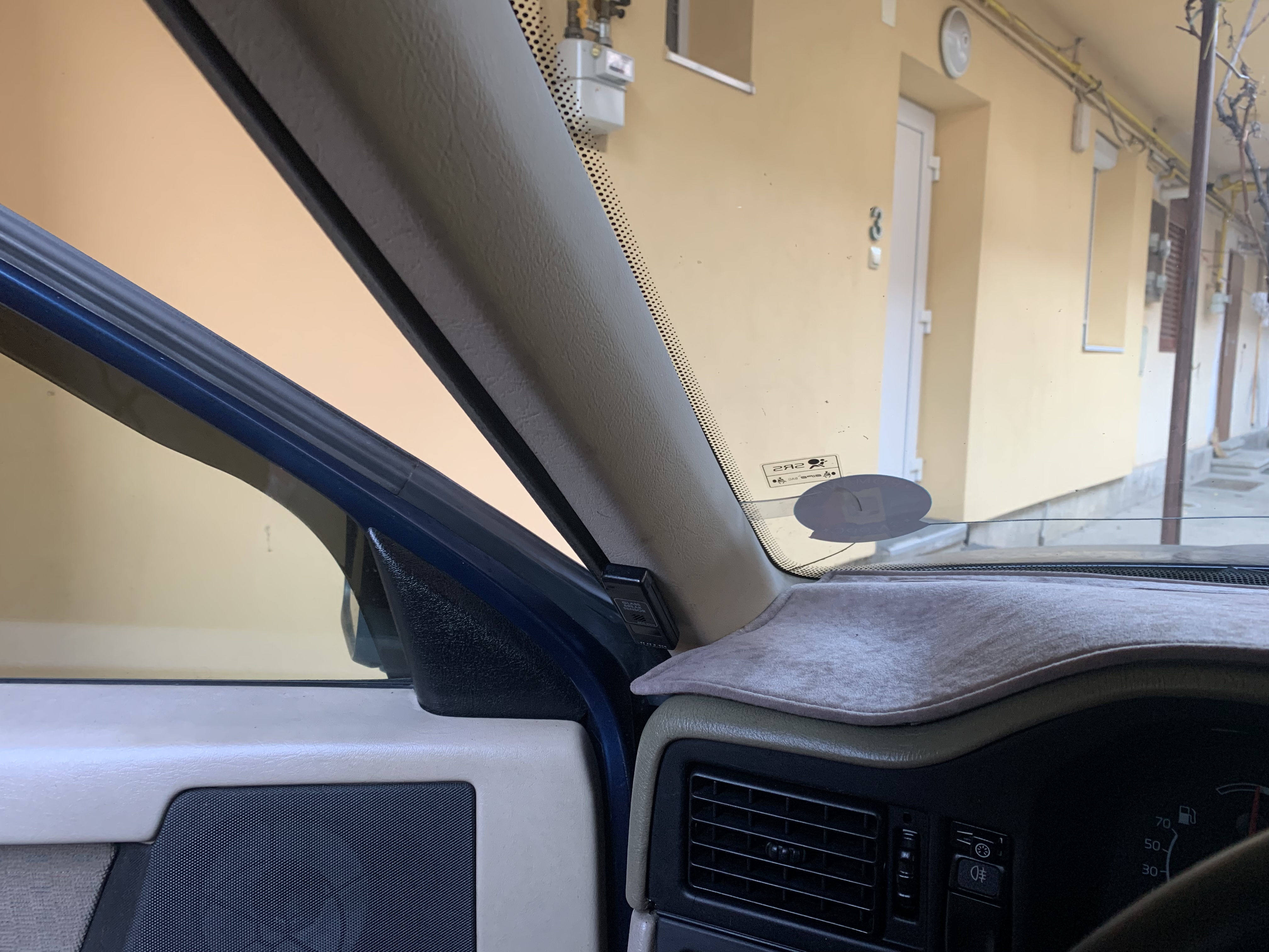

Montat noul stâlp A (șofer) primit de la Sorin, pentru a reveni la stealth look, fără suport pentru ceasuri suplimentare.
Coborat senzorul de geam spart la poziția de fabrica.

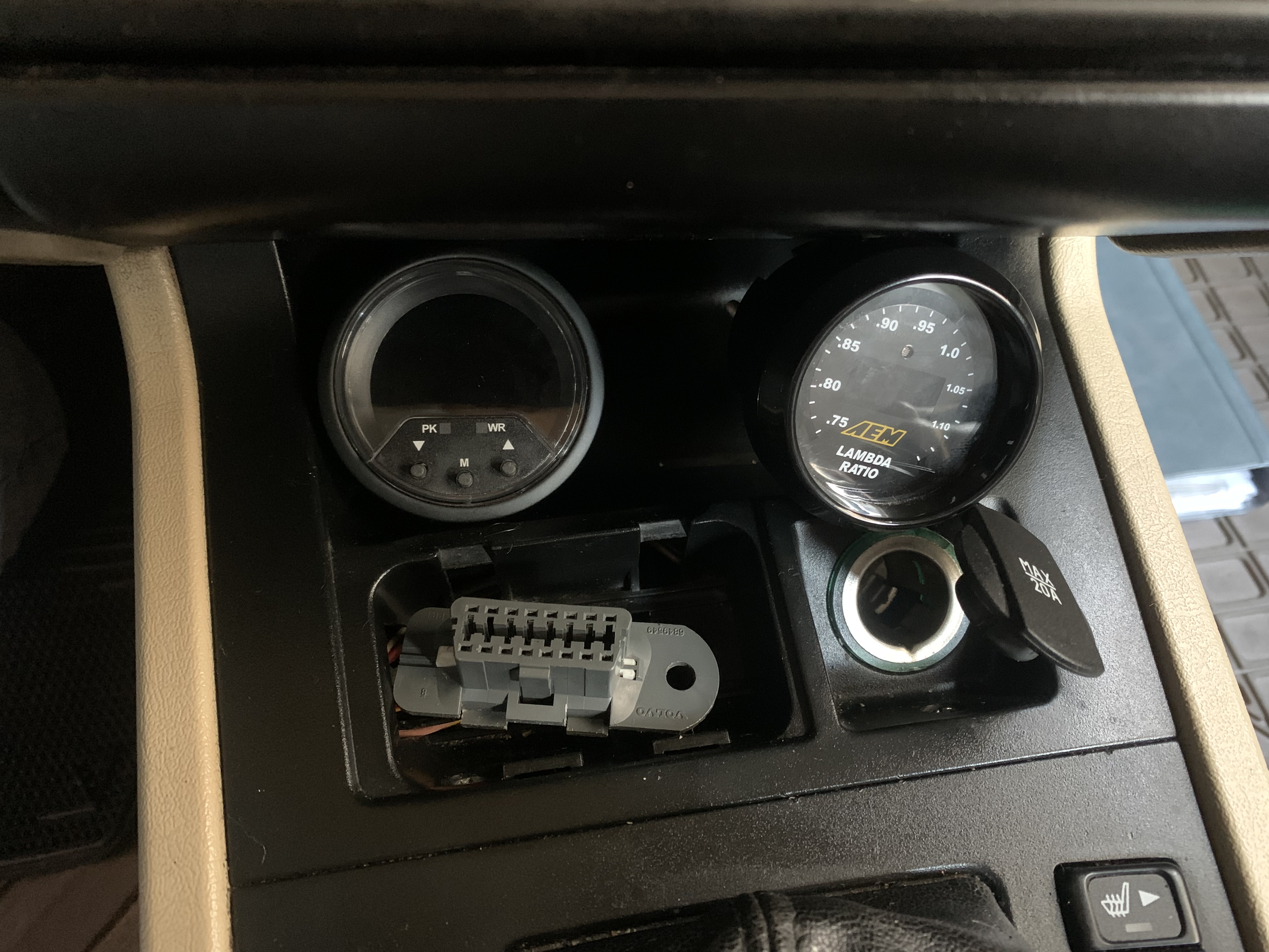

Urmează mutate ceasurile de boost și AFR jos, sub scrumiera, după printarea 3D a unui mic suport ce va fi sub ele pentru a le da un unghi ok pt șofer.
Cablajele deja sunt routate elegant spre noua locație.
Este umpic incomoda instalarea ceasurilor si clipsarea mufei OBD2 in suport dacă aveți cele 3 relee suplimentare de auto UP și auto Down pentru geamurile fata. Fără ele este mult mai mult loc.

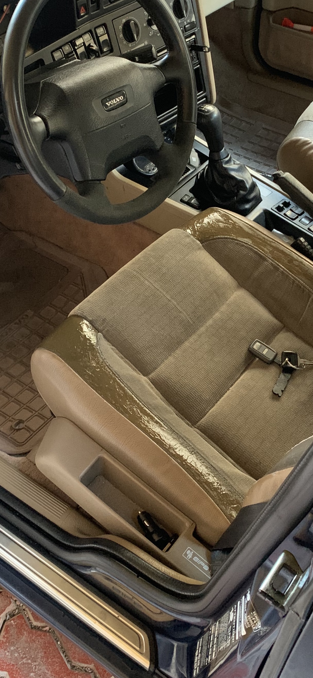

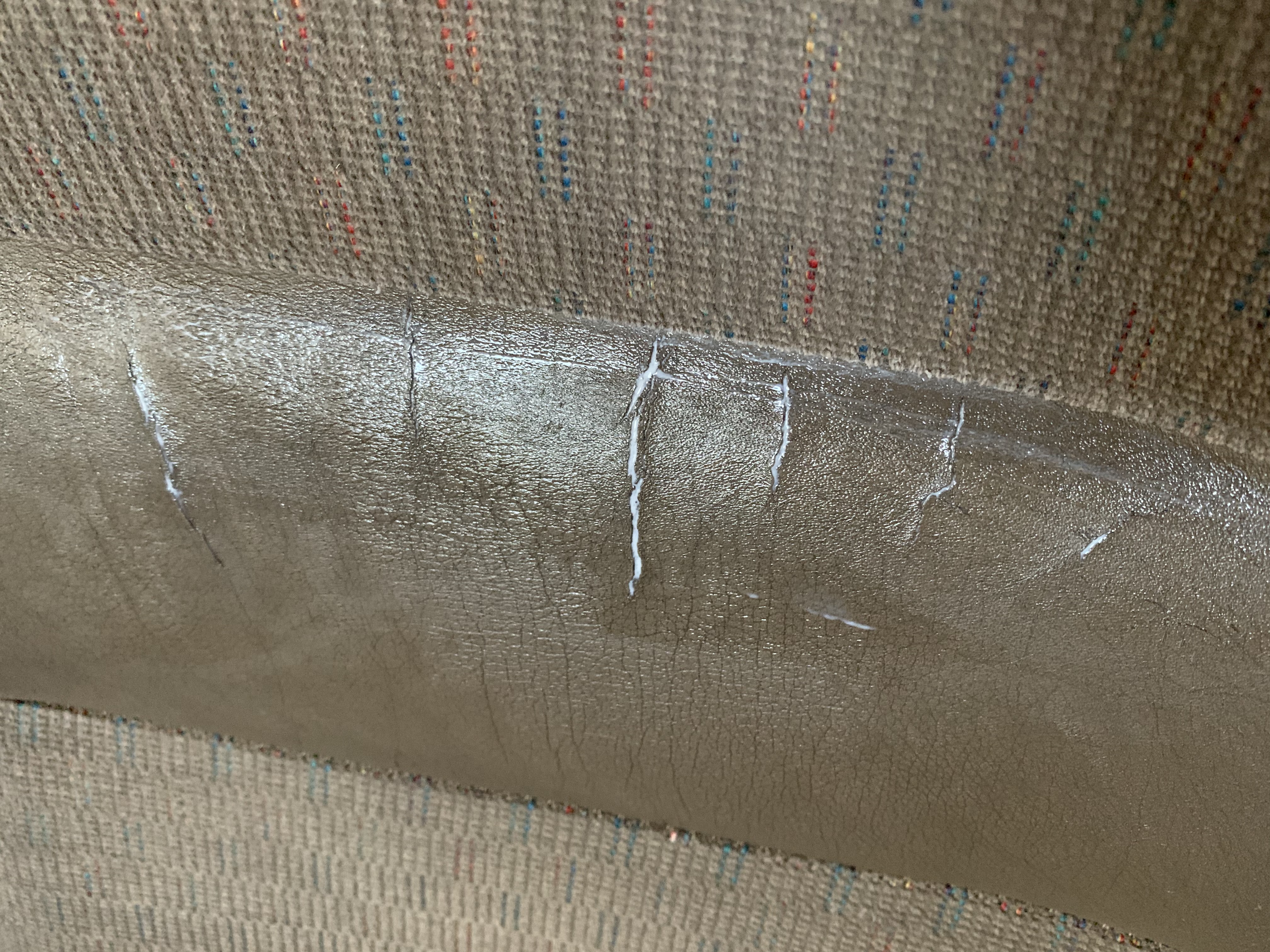

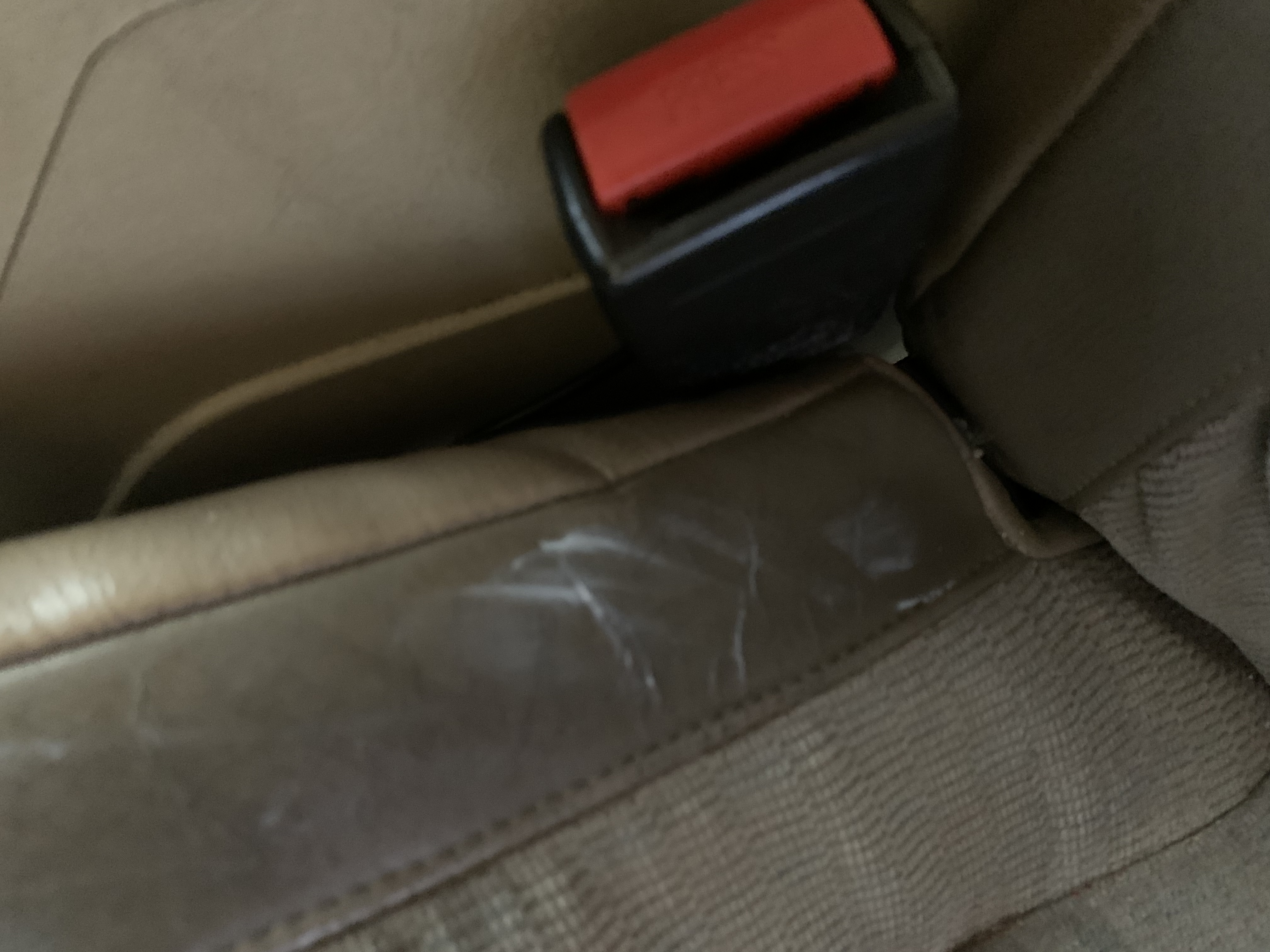

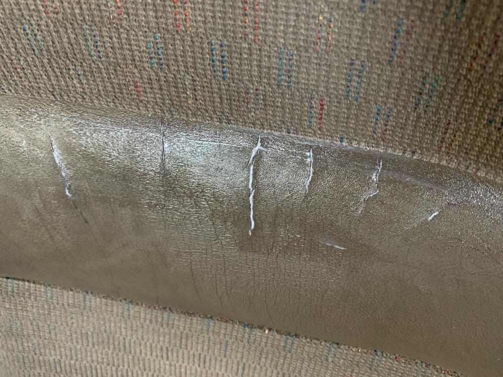

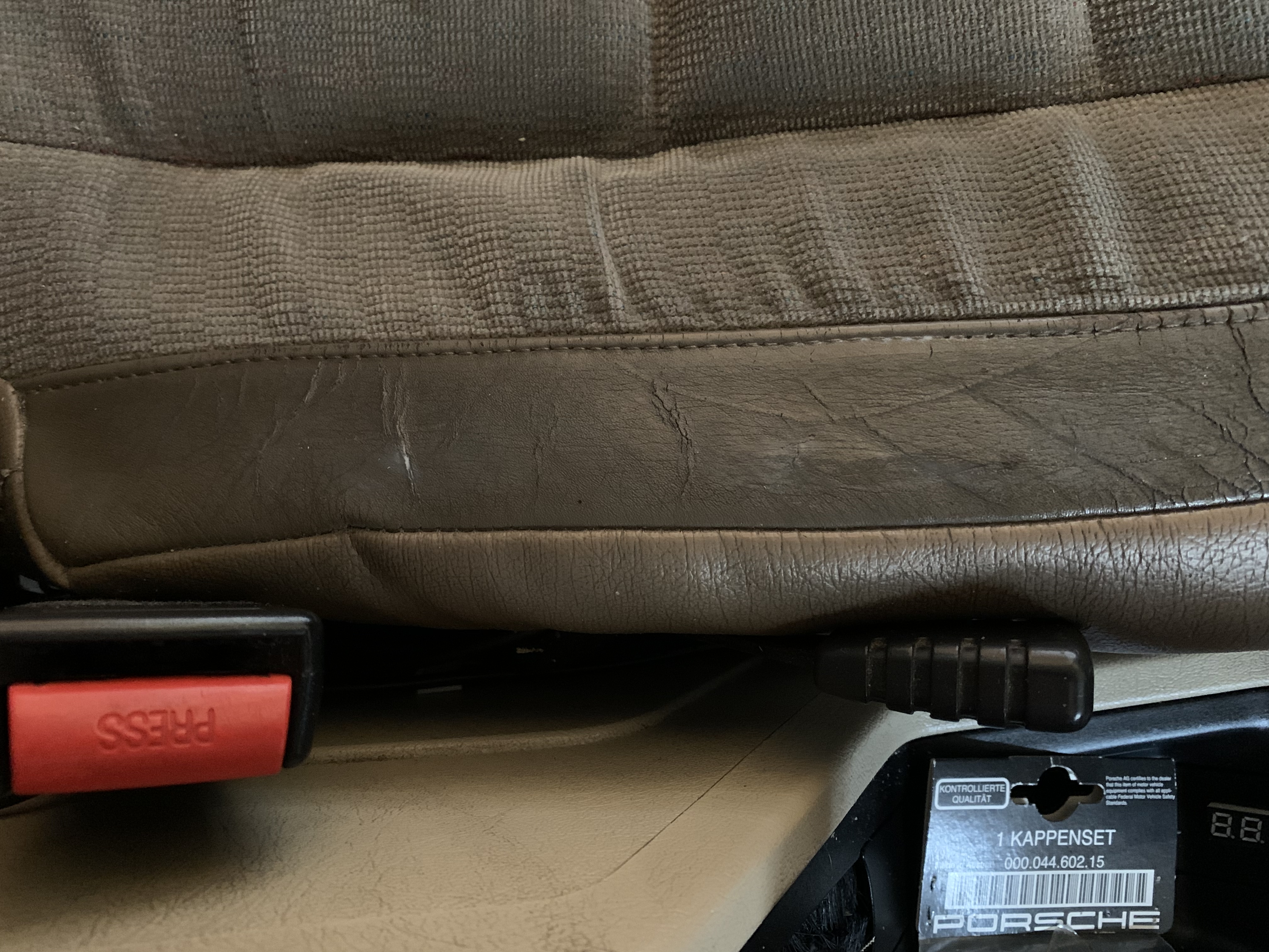

Reparatii crăpături mărunte la scaunul soferului. Parca te doare când dai cu smirghel pe pielea originala. :))
Vopseaua e pregătită, dar imi place sa las adezivul la uscat cel puțin o săptămâna înainte de colorare.

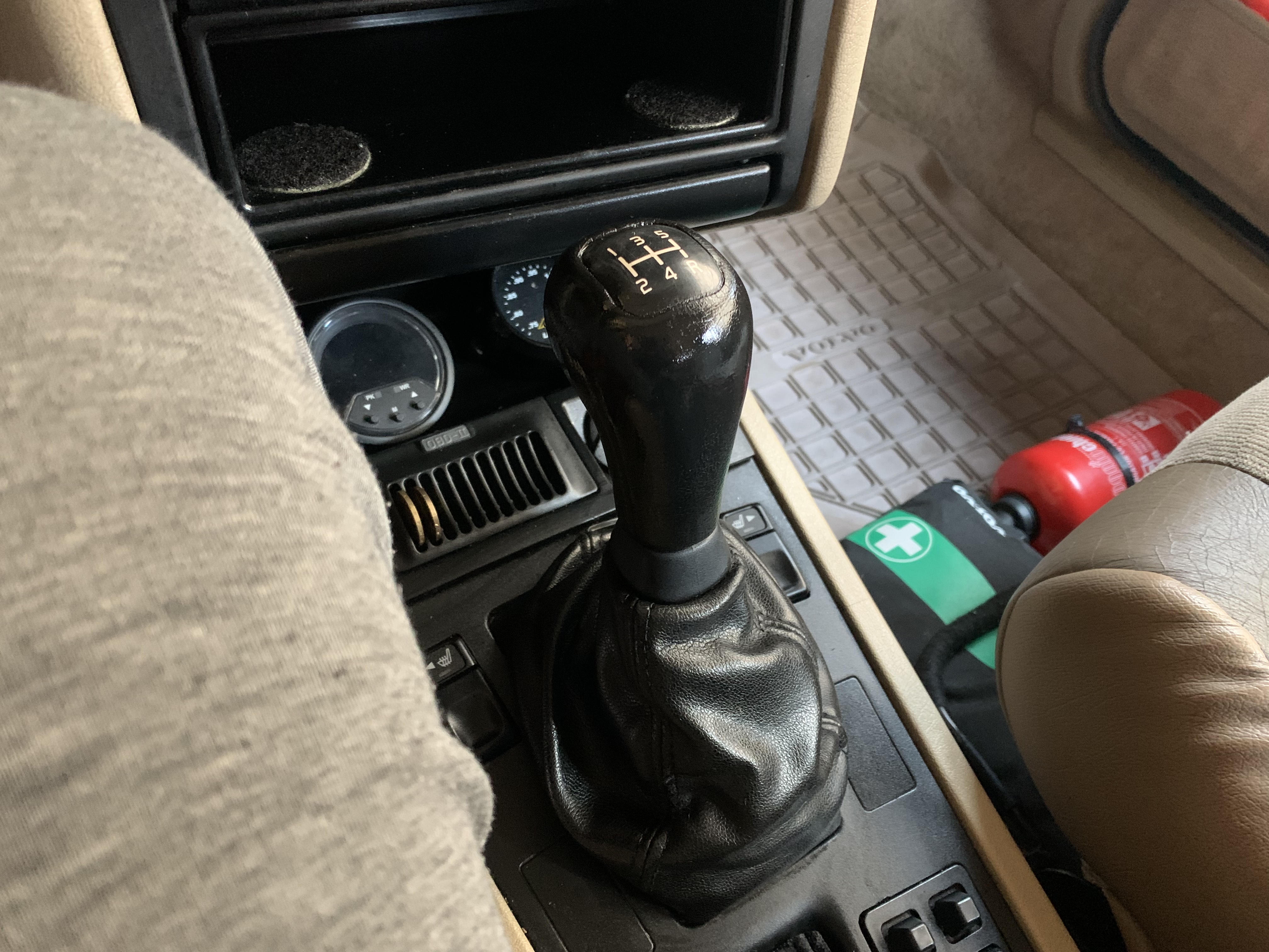

Reconditionat nuca de schimbător și vopsit. S-a uscat intr-un negru mat frumos.

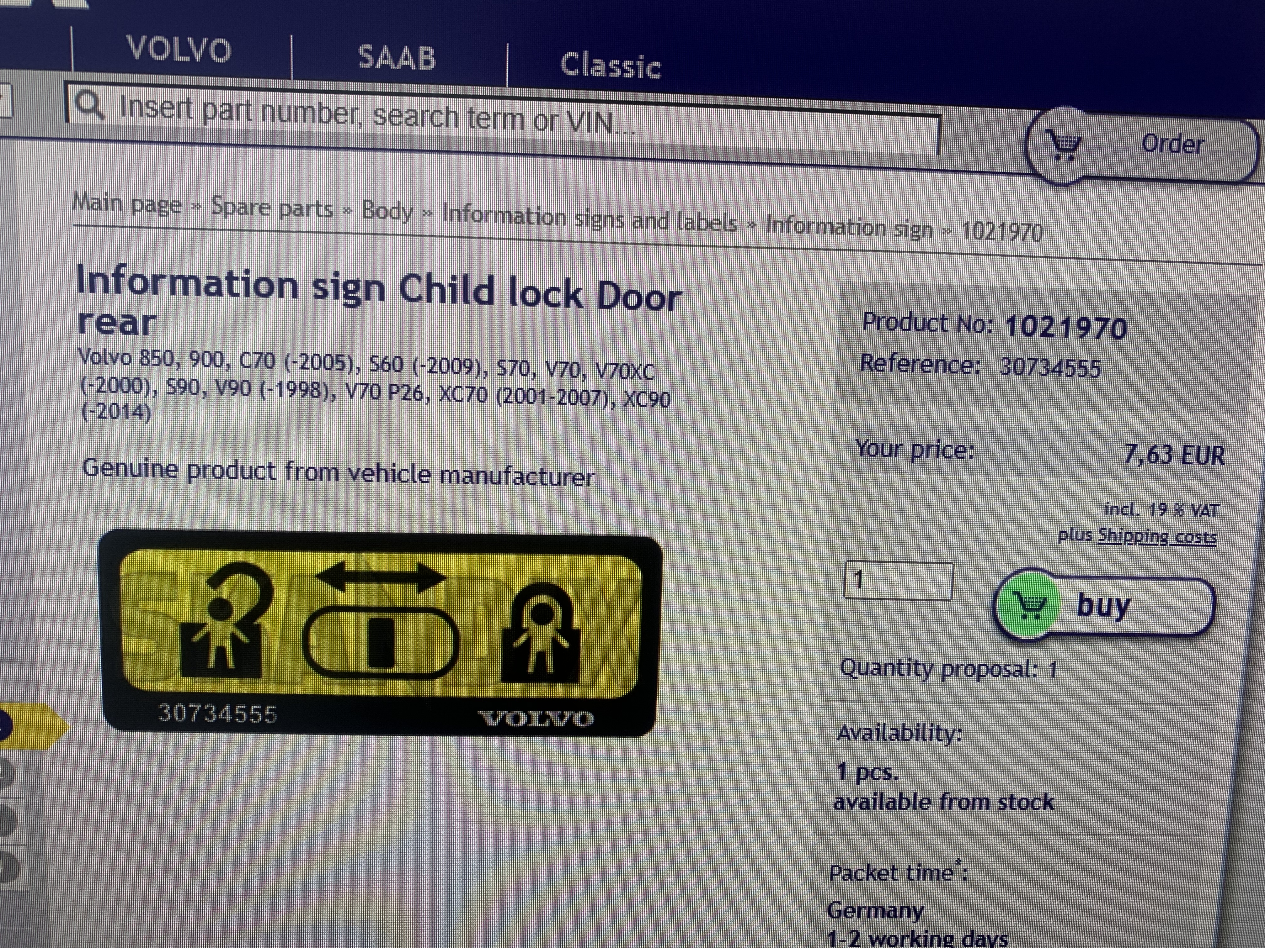

Comandat de la Skandix etichetele cu explicația funcționarii blocatoarelor mecanice pentru copii, la ușile spate.

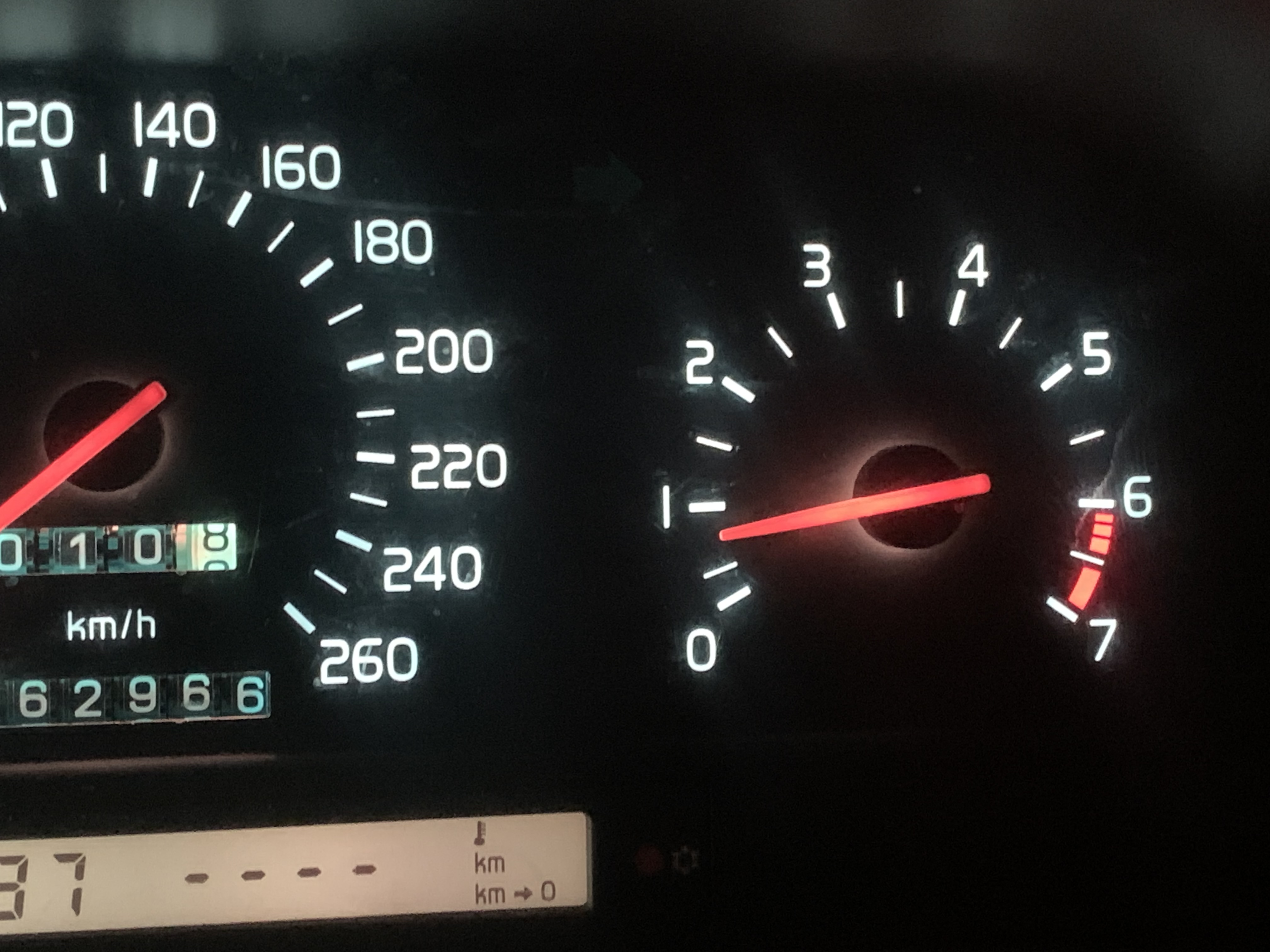

Vremea ei de acasa, pentru prima data anul acesta. Pedala de acceleratie inutila la peste 35% engine load. :))

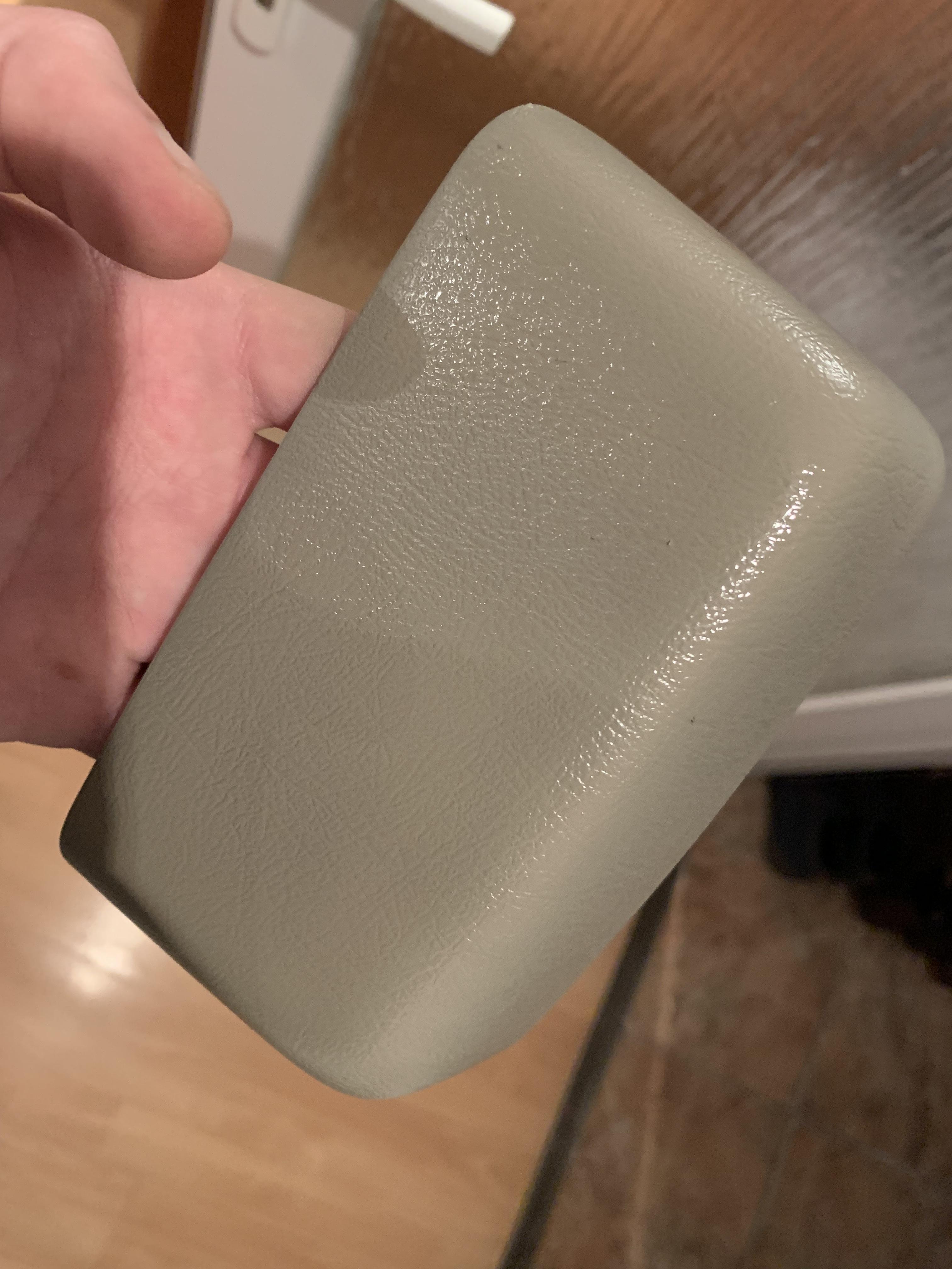

Vopsit capacul pentru stopul 3 de frâna in bejul aferent cu Motip pentru vinil și piele.

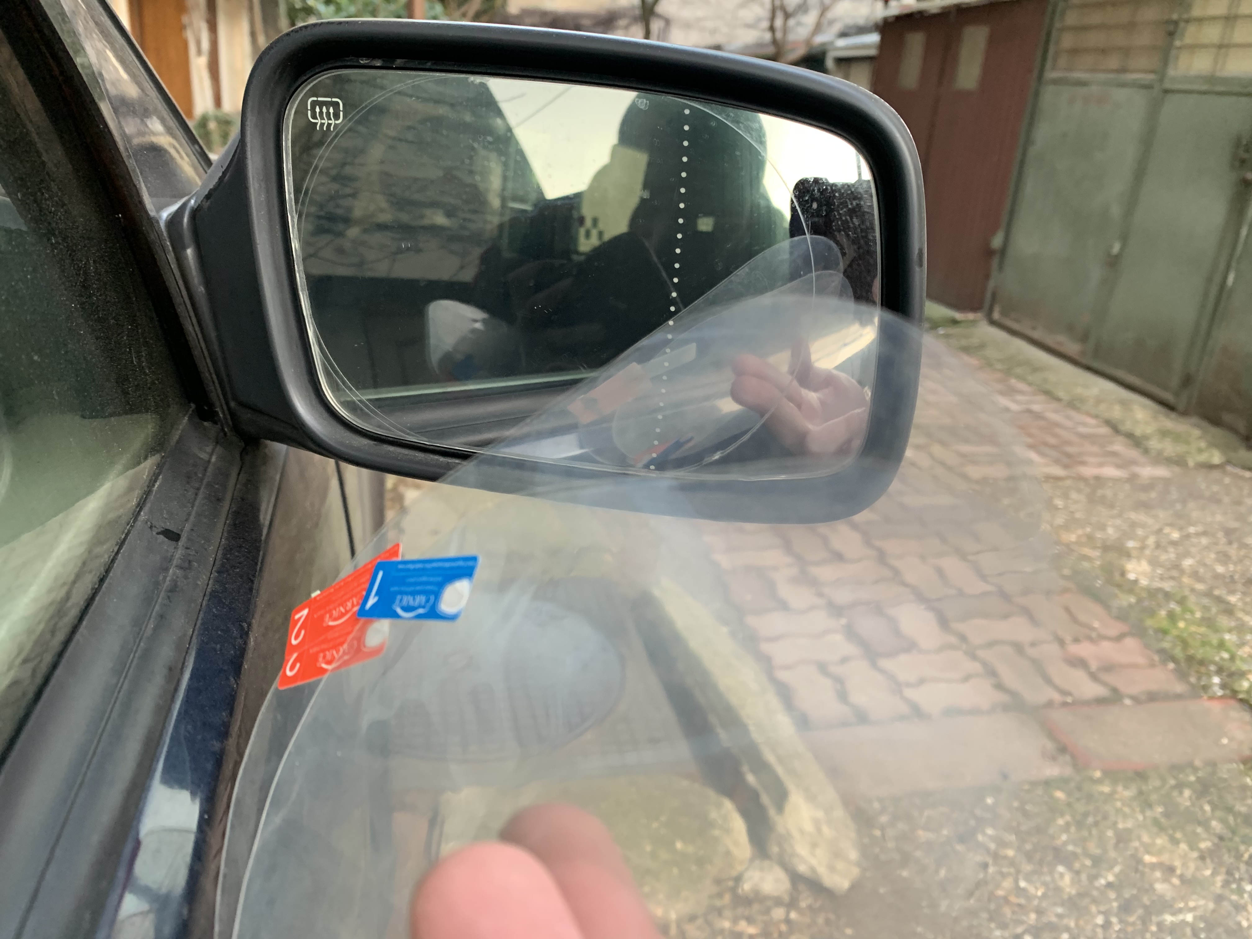

Folii noi cu protecție hidrofobă pe oglinzile laterale.

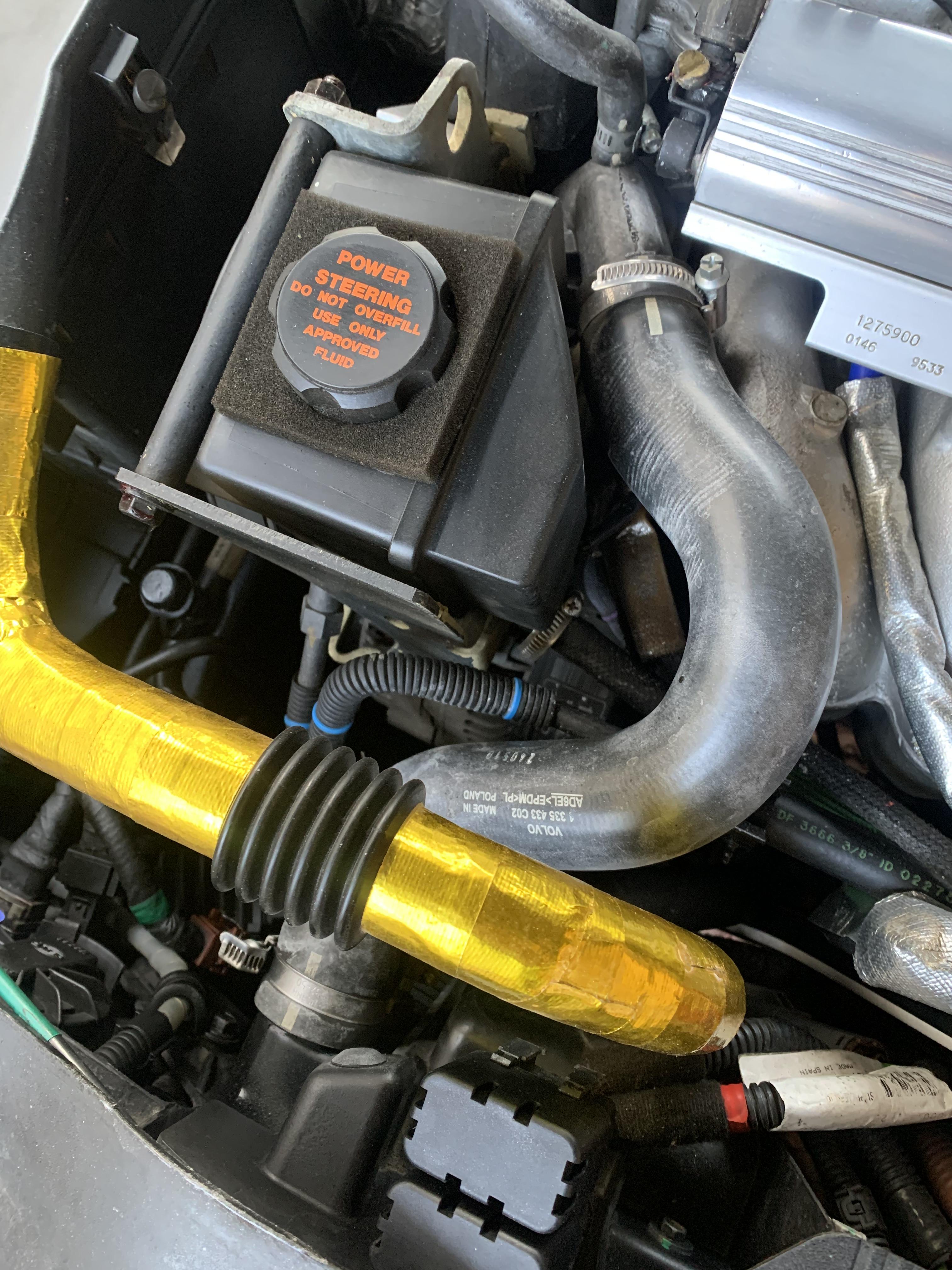

Fir masa capota-caroserie. (Zonele albicioase de sub capota sunt date cu ceara).

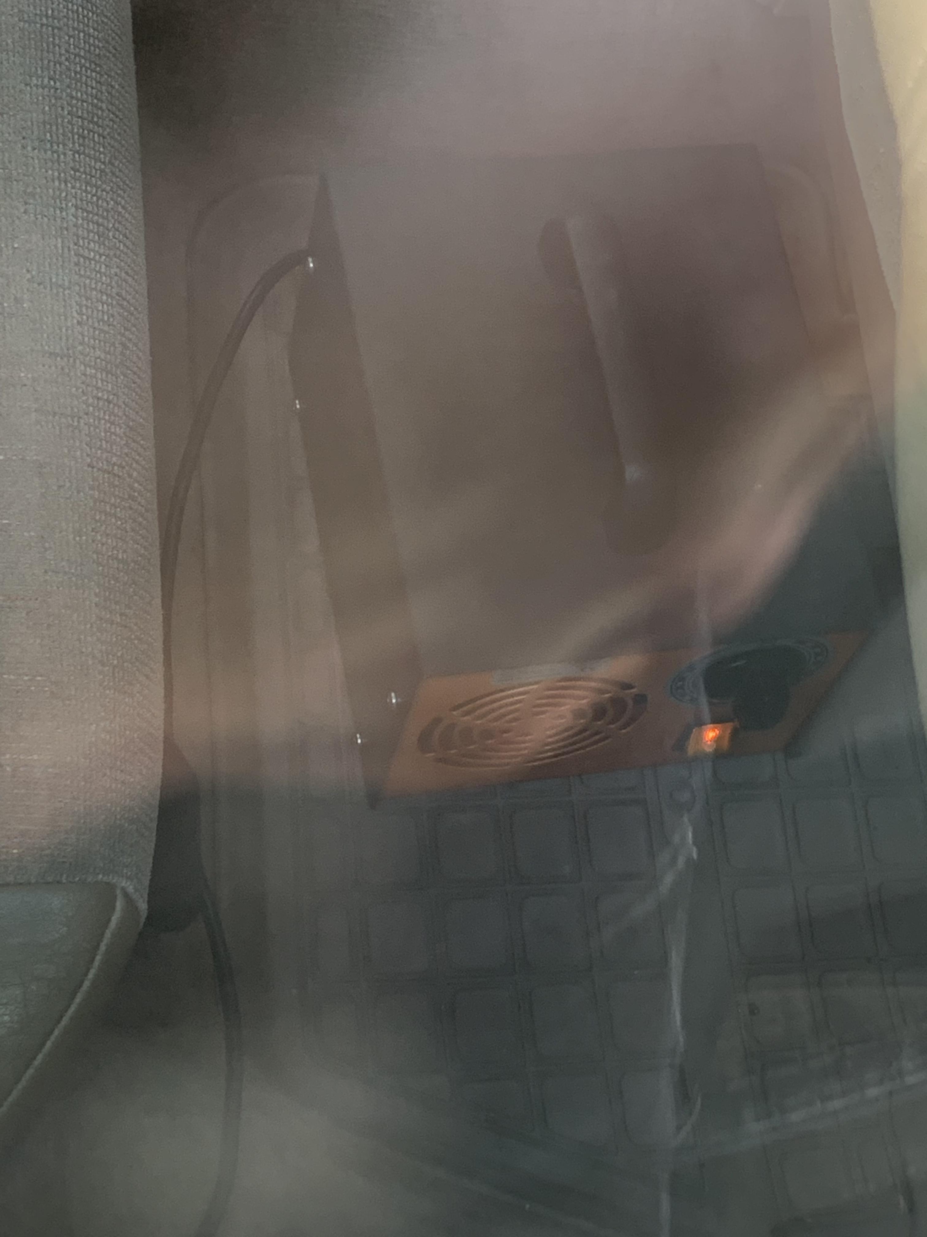

Efectuat ozonificare pentru interior și instalația de climatizare.

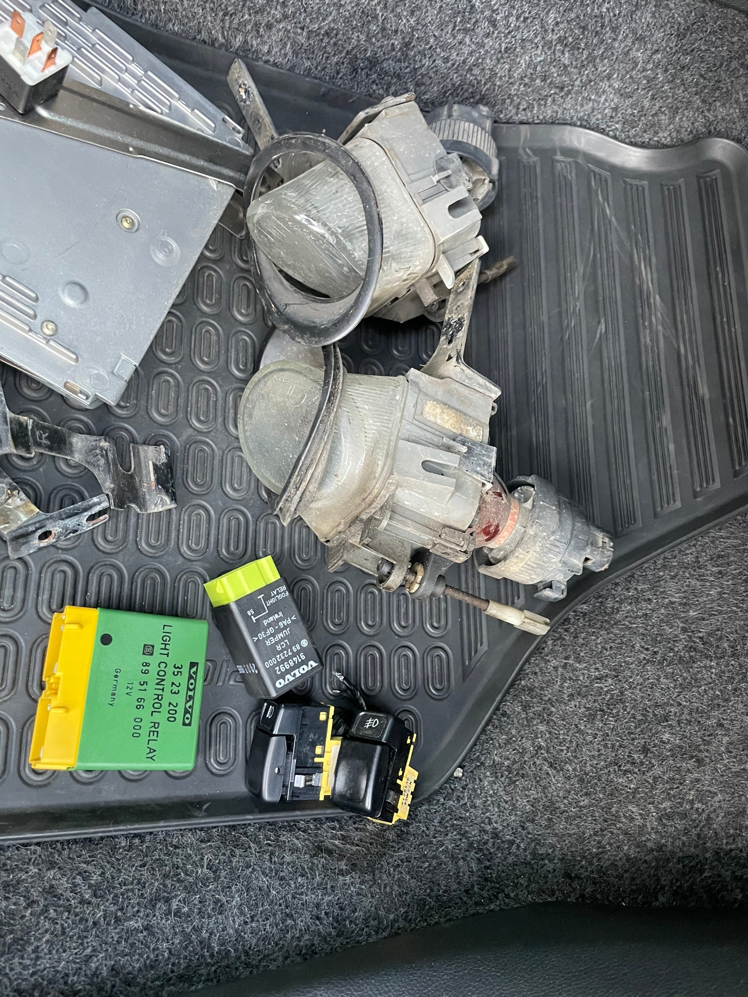

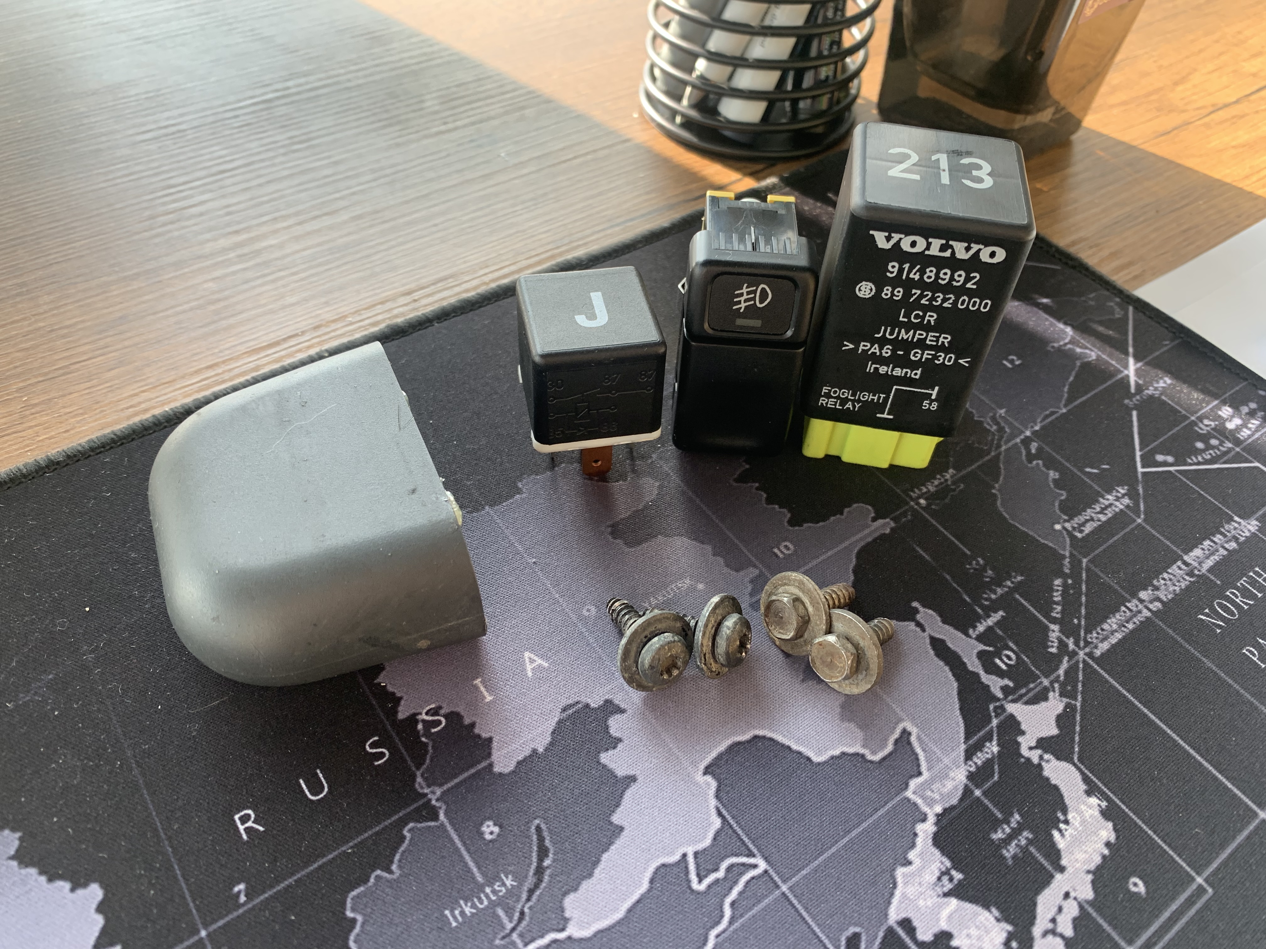

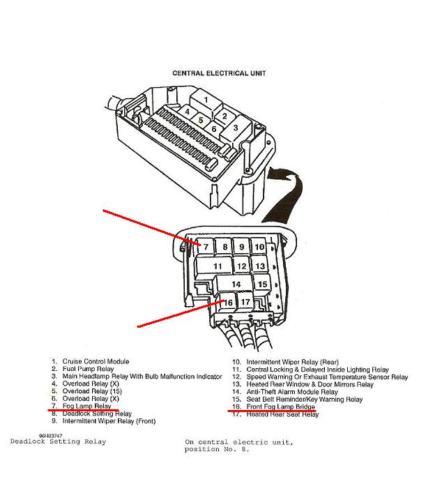

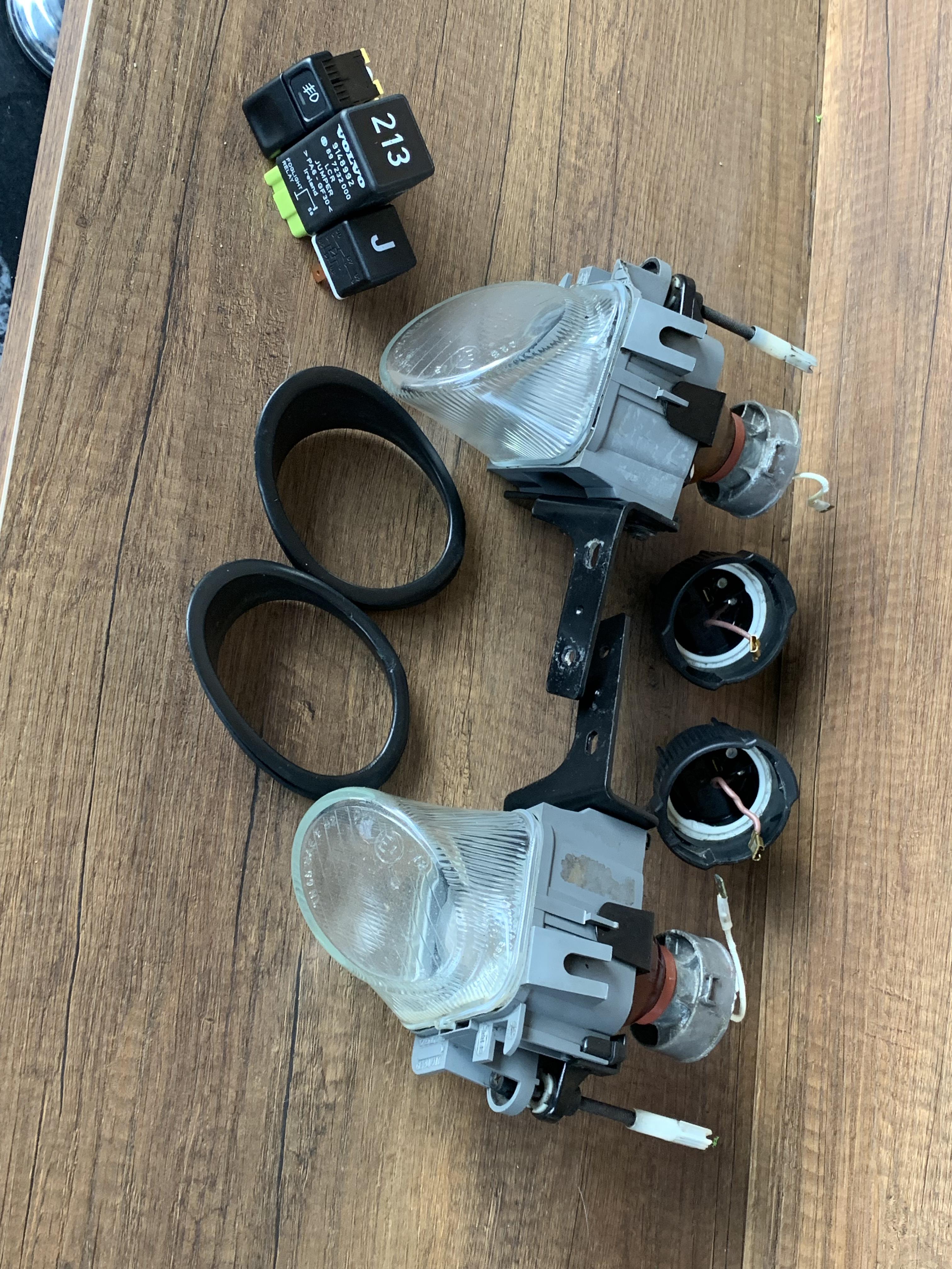

Achizitionat kit faruri de ceata originale. Nu râdeți de mine. ;D
Kitul complet conține:
-cablaj (e de fabrica tras începând cu MY95, probabil și prin 94, dar verificați dacă aveți mufele. In dreapta e prinsă sub vasul pentru spălat parbrizul, in stanga e prinsă de o siguranța).
-cele doua faruri de ceata și prinderile lor. Nu uitați de protectiile dintre bara și sticle. Atenție sa aveți o-ringuri la soclurile de bec.
-releu faruri 104-108 care include pin pentru comanda ceata (am deja montat releul alb cu “Follow me Home”, care are funcția, deci e ok).
-un releu J, in tabloul de sub bord, la poziția 201… Mult noroc! Mai ales dacă aveți la 202 releu mic de Deadlock sau Dual-Stage Locking.
-jumper la poziția 213, care poate fi de 3 feluri: NEGRU pentru Europa, poți aprinde farurile de ceata cum vrei tu, chiar dacă ai doar pozițiile aprinse. ALB pentru Statele Unite/Canada, care le stinge când aprinzi faza lunga, și ar mai exista o varianta pentru piața din Japonia despre care nu am găsit info ce face special.
-buton.

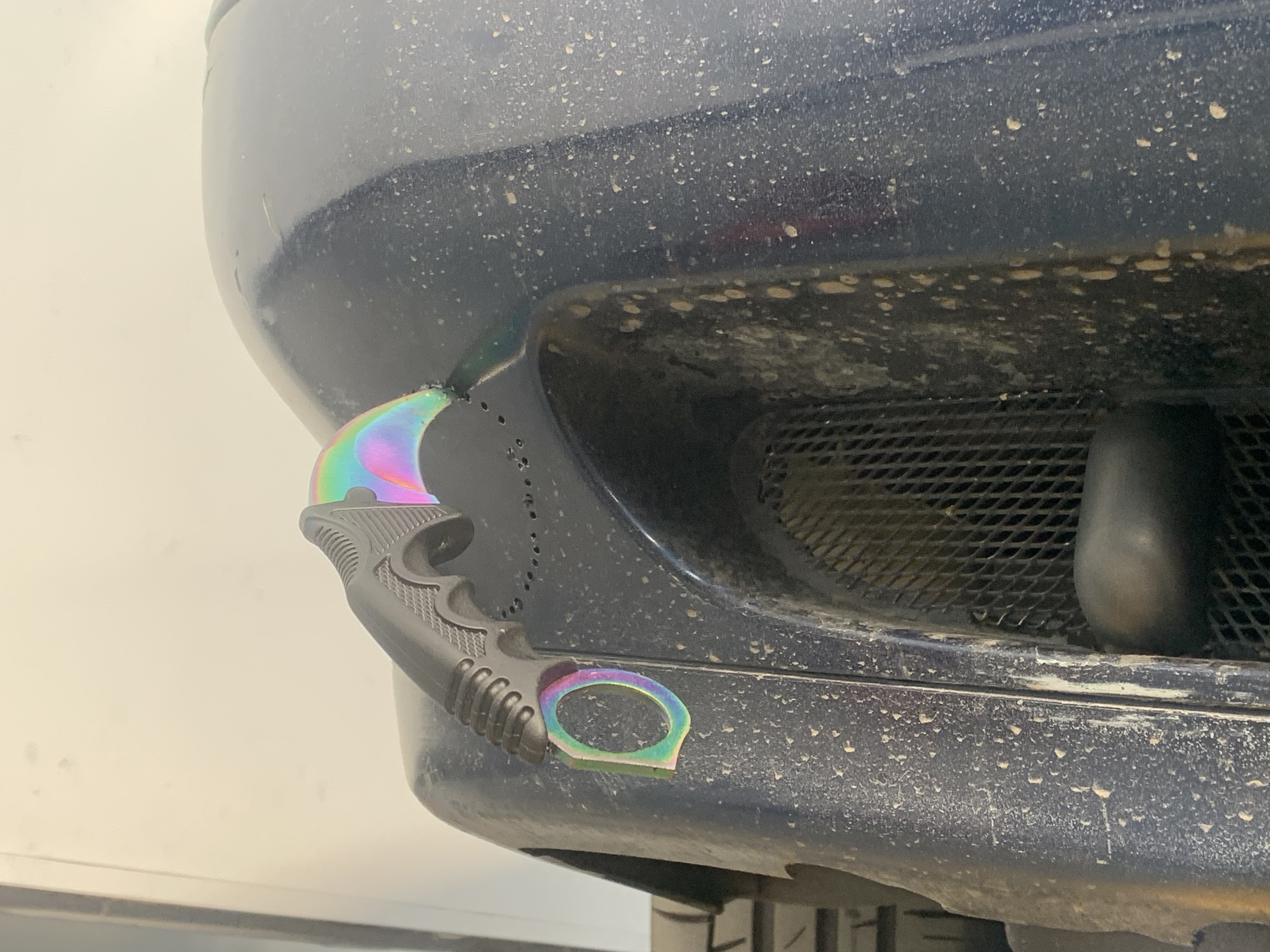

Bara fata are pe interior cercuri de ghidaj pe unde sa tai, daca nu aveți gauri pentru farurile de ceata.

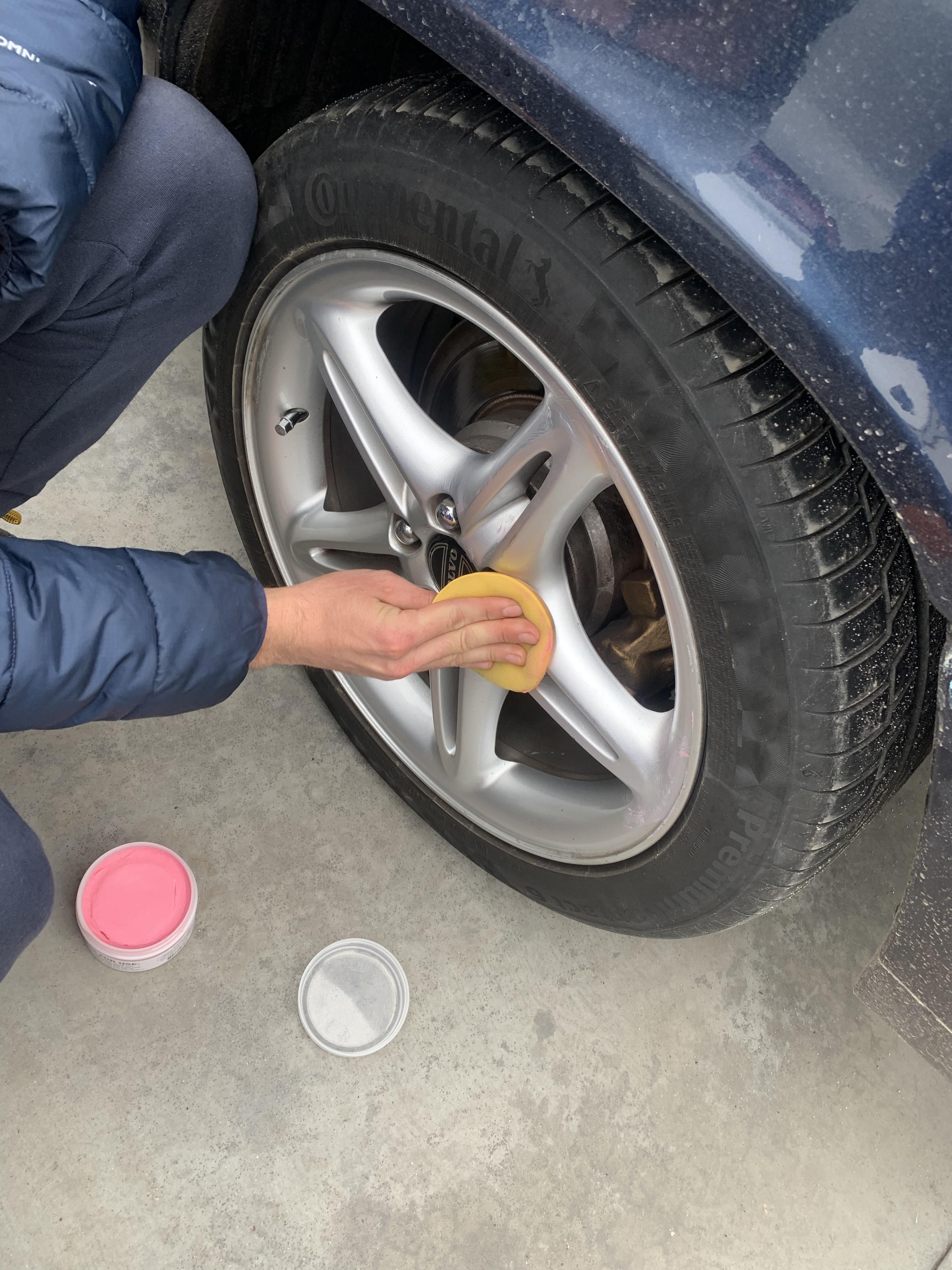

Dat mașina la un detailer pentru ceruit jantele.

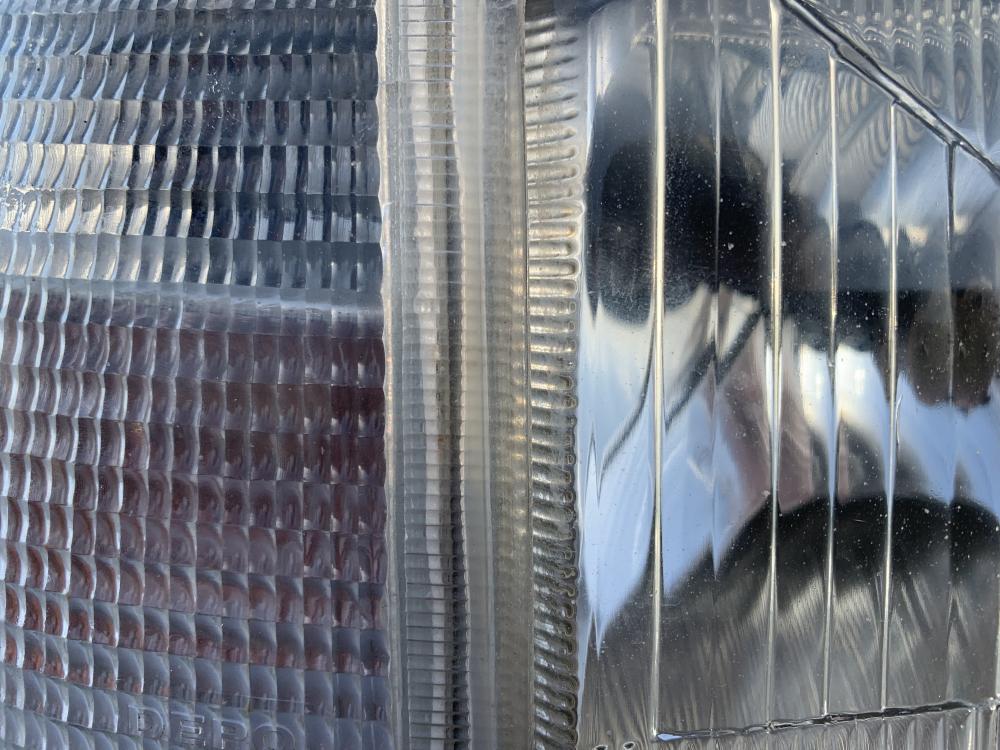

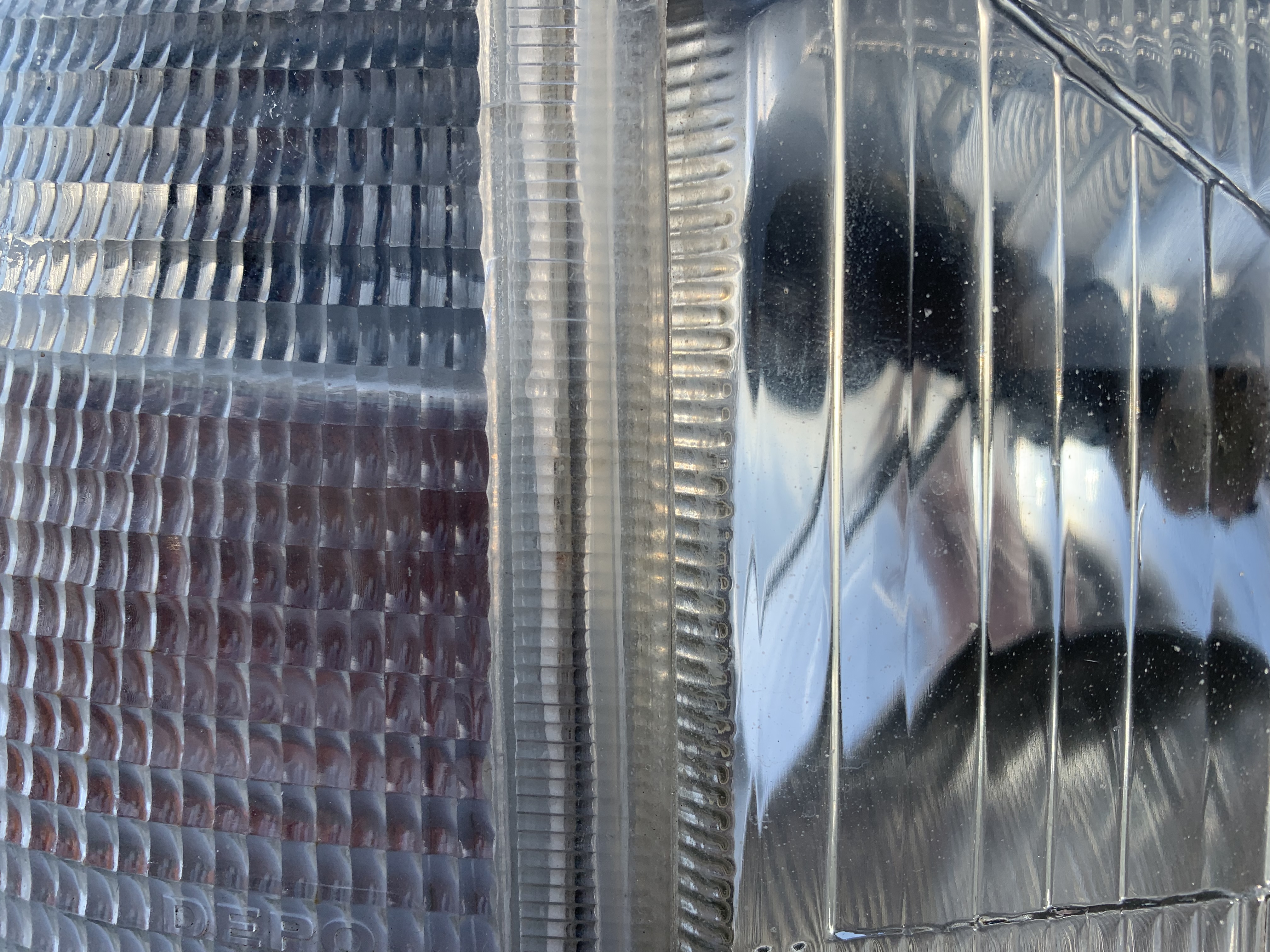

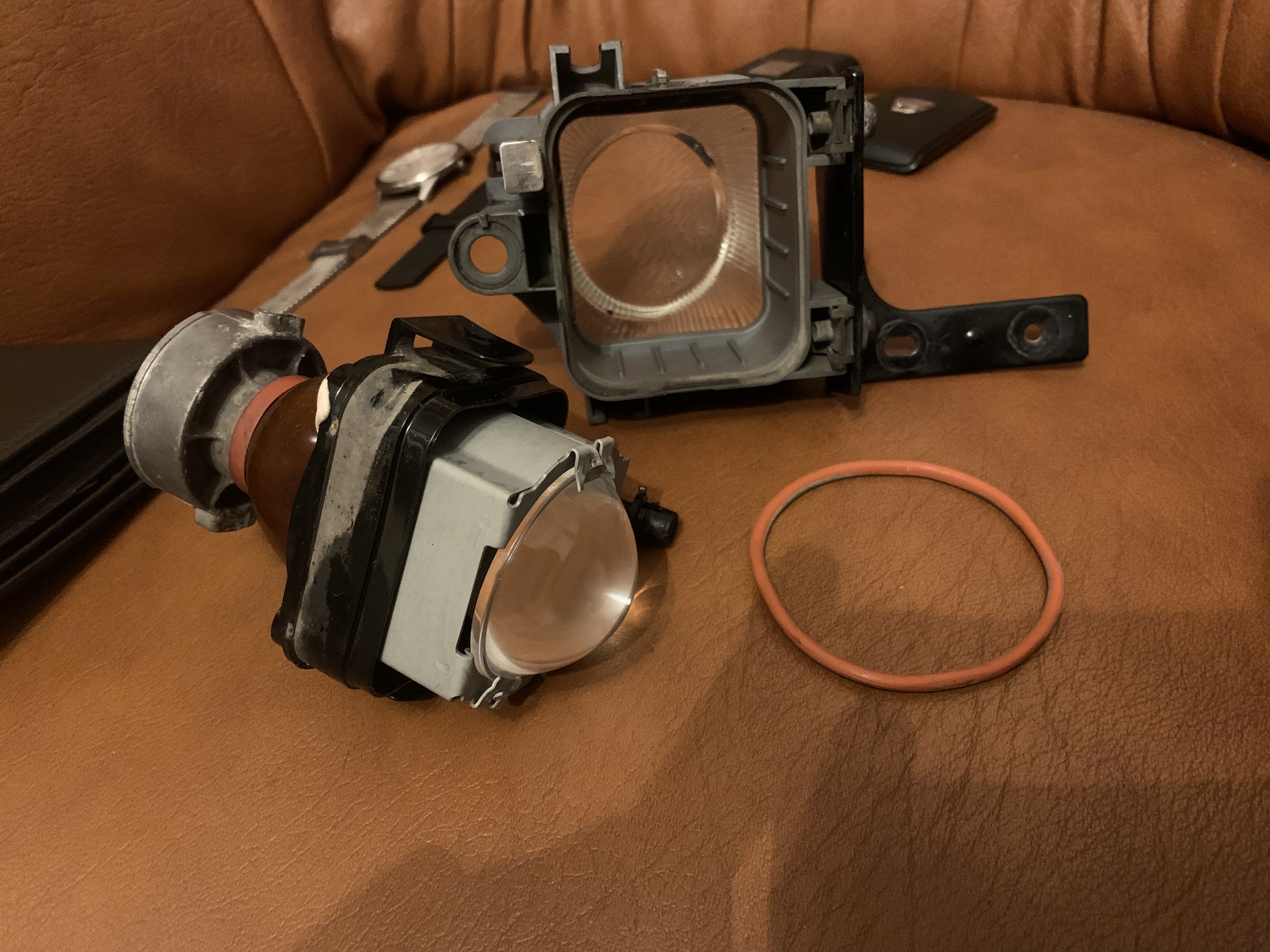

Reconditionat, sigilat și montat kit-ul de faruri de ceata.

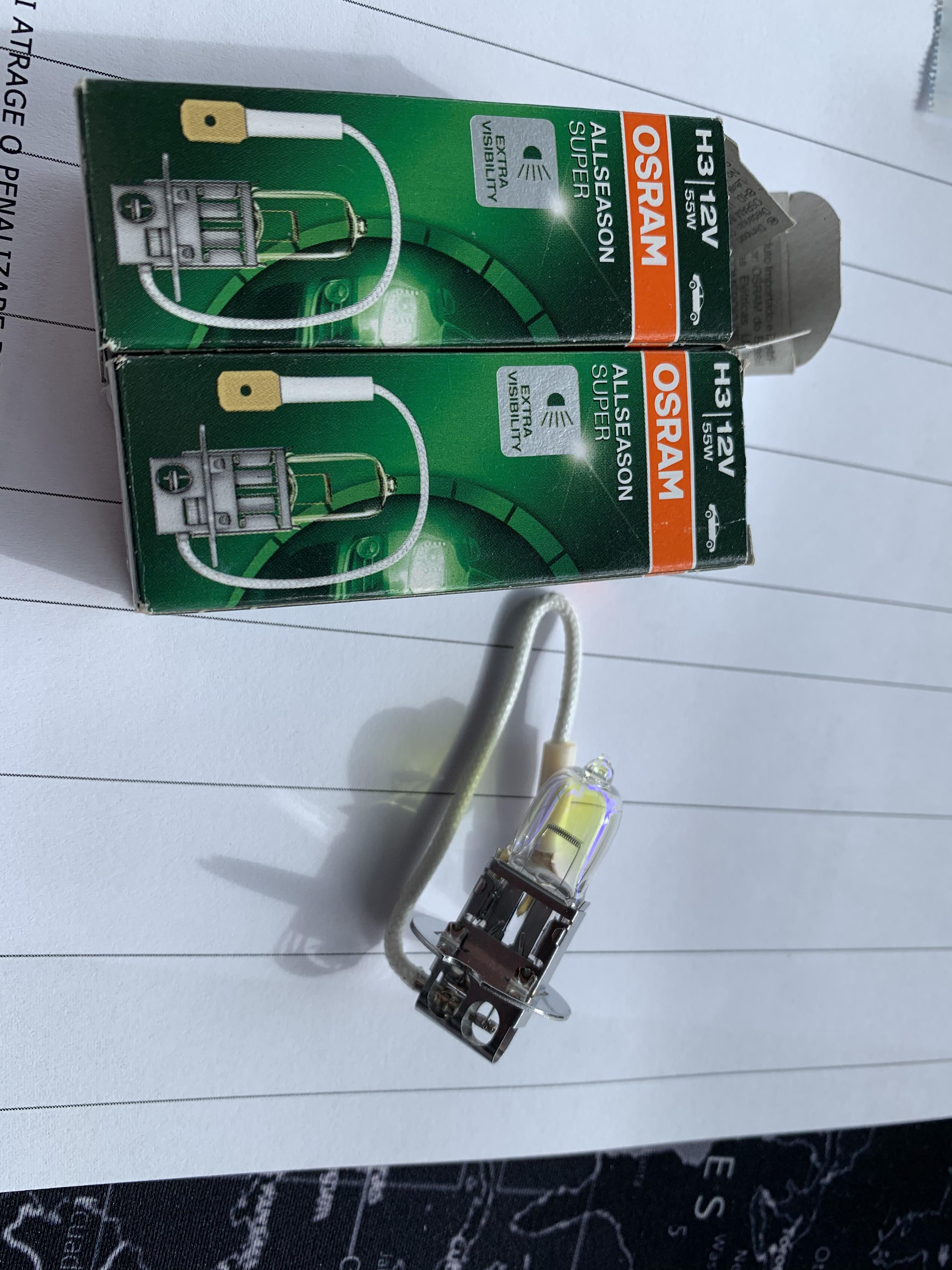

Becuri H3 Osram AllSeason 55W, galbene.
Detalii pentru cei ce se apuca de aceasta operațiune: Exista in spatele barii cercuri de ghidaj și ranforsarea este deja găurită pentru șuruburile de fixare.
Este umpic incomod la estate cu fixarea farului din dreapta, pentru ca exista o pompa secundara pentru spălarea lunetei.

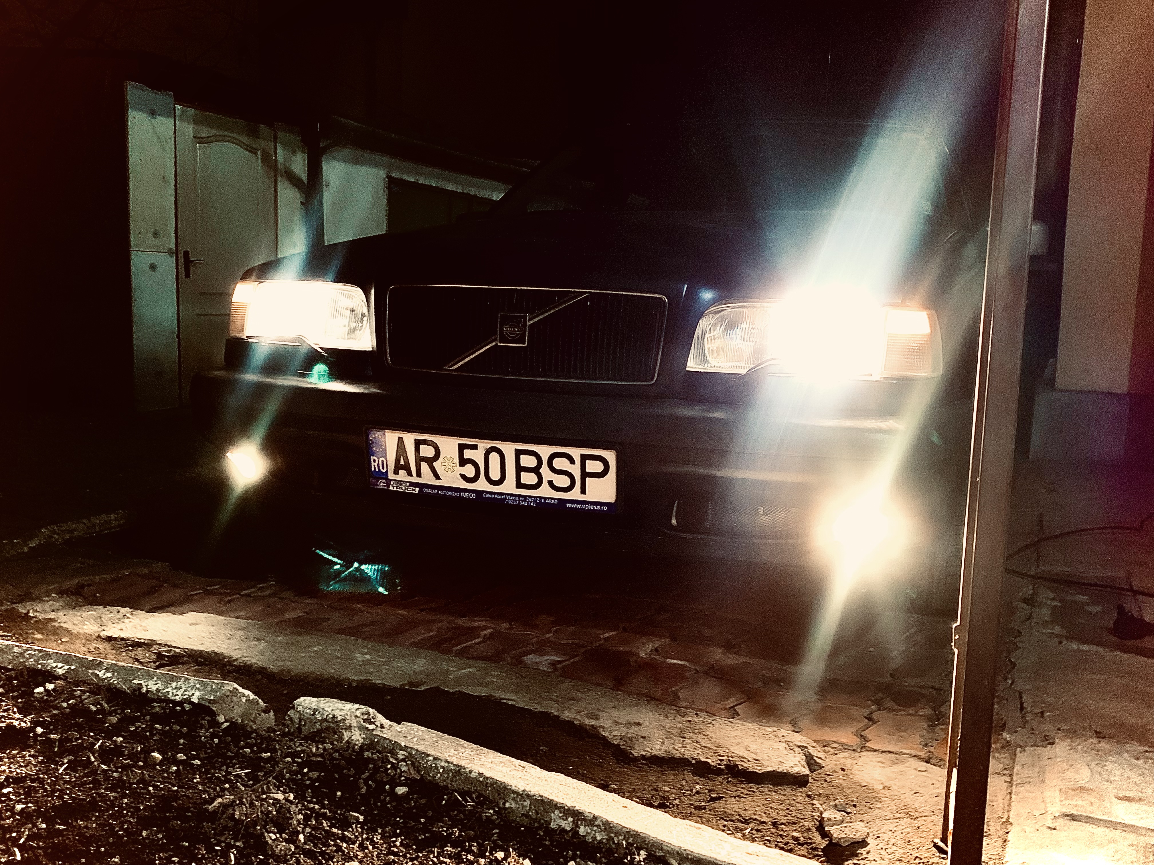

Asta seara am “pus-o la perete” și am reglat bătaia noilor faruri.
Contrar a ceea ce am citit pe net, diferența cu ele aprinse este mare in lateralul botului.
De asemenea, pentru a evita discuții interminabile pe tema diferitelor culori ale becurilor in caz de control, am printat fisele tehnice cu numerele de omologare pentru fiecare tip de bec folosit pe mașina, inclusiv a celor speciale de semnalizare. Le țin in torpedou.
Ca paranteza, nu uitati ca in România farurile fata pot avea culoare doar alba, dar becurile de ceata fata pot fi albe sau galbene. Evident trebuie respectat tipul de bec pe care corpul de iluminat îl cere cu acel cod de omologare scris pe sticla.

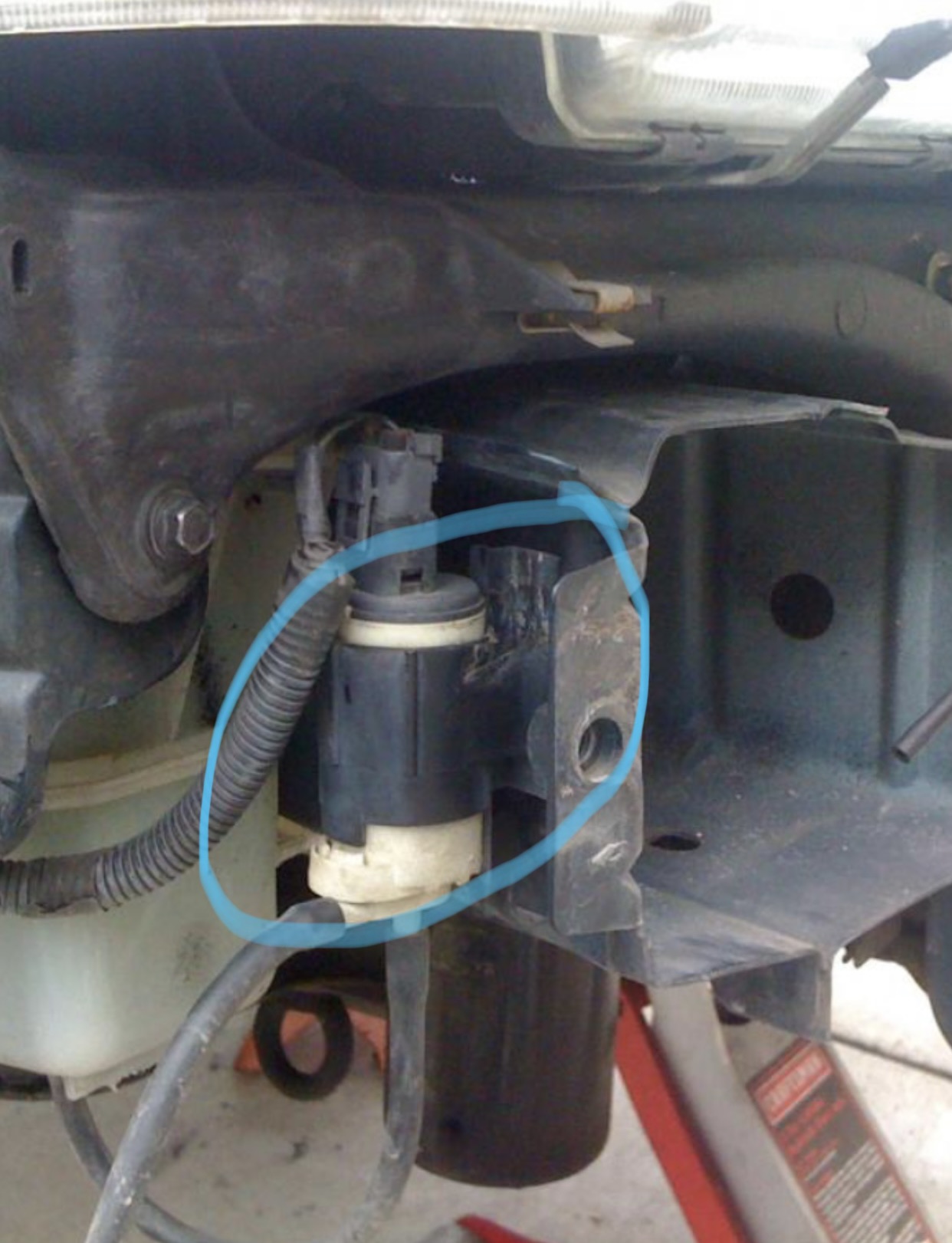

Schimbat suportul pompei de spălat luneta de pe longeronul dreapta. (Poza de pe net). Rupt când am instalat farurile de ceata.

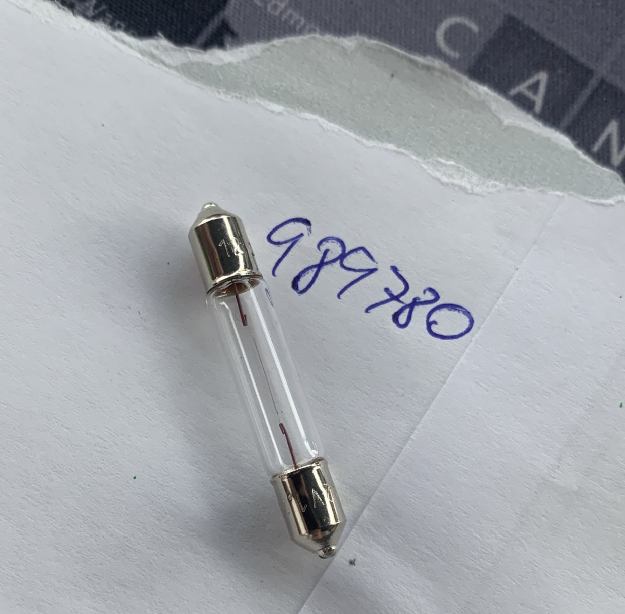

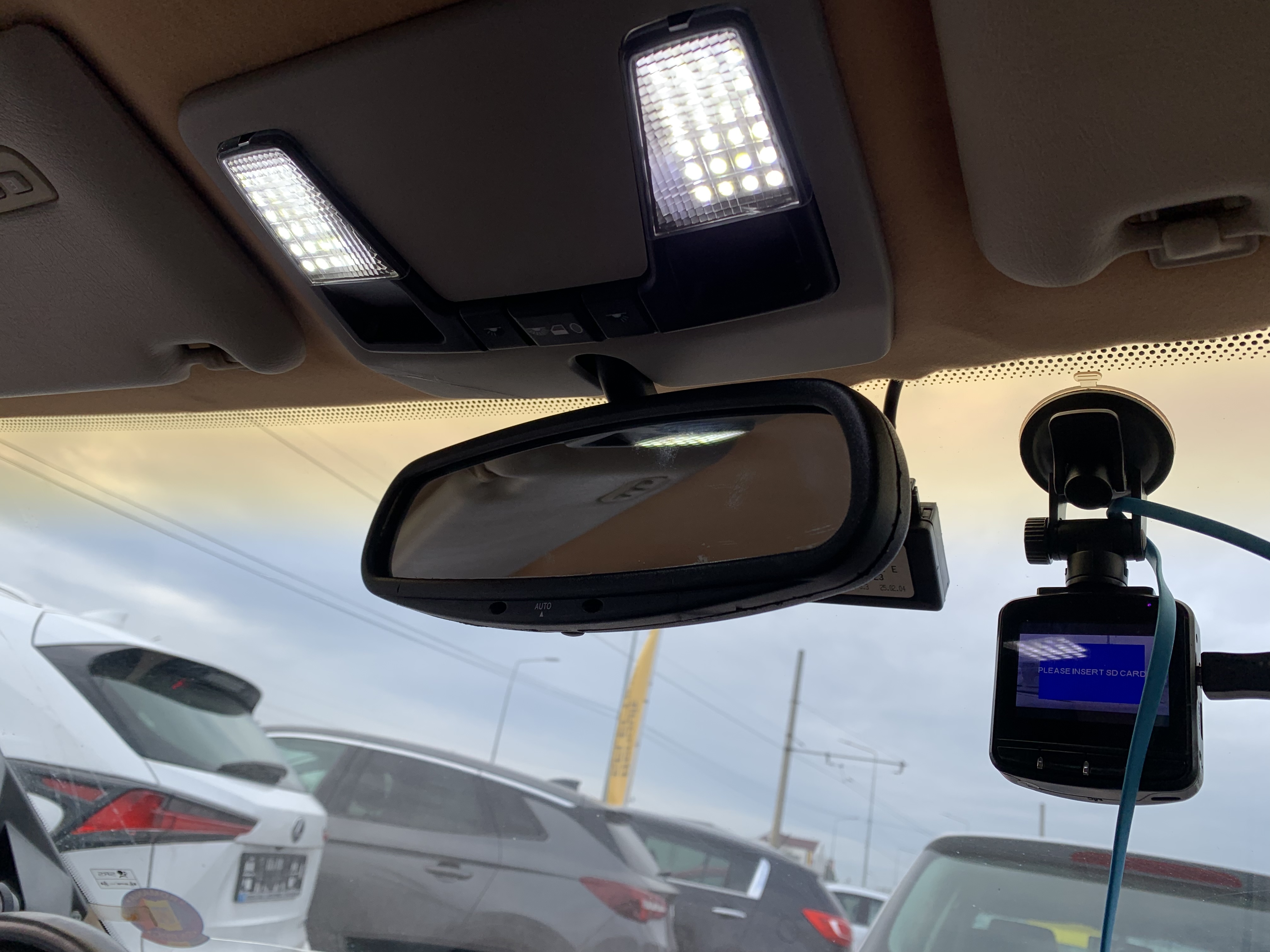

Comandat și schimbat becurile de la parasolare. 2 pasager, 2 șofer și unul de rezerva. PN Volvo pe plic.

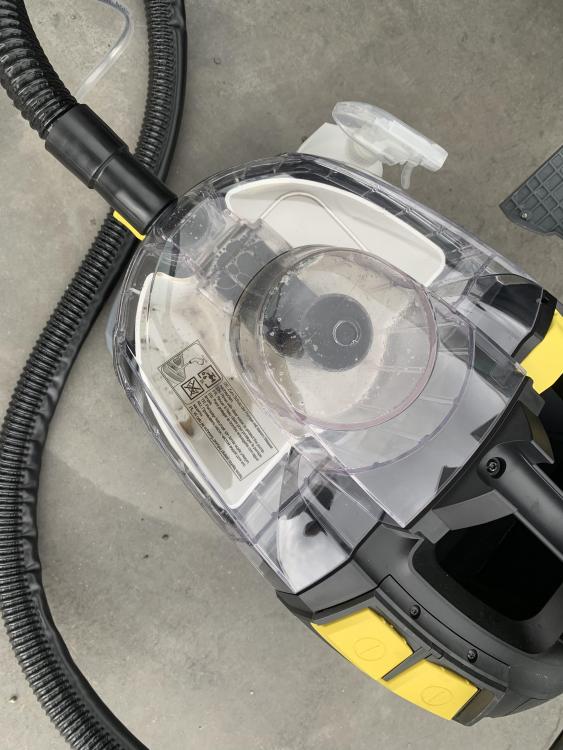

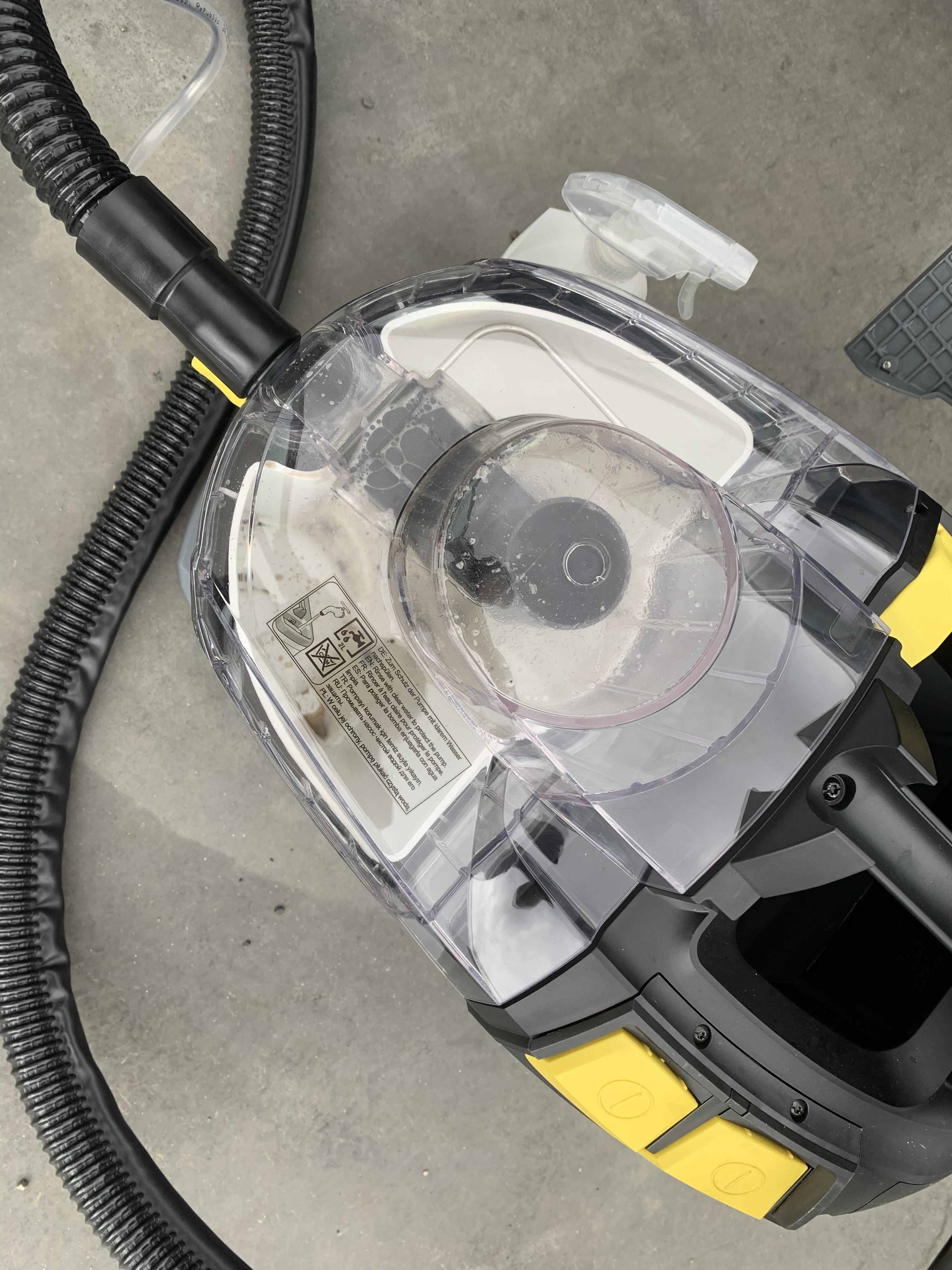

Achizitionat aspirator Karcher Puzzi 8/1C, cu injecție-extracție și luat scaunele la rând. Am rămas șocat de ce a ieșit, având in vedere ca mașina este mereu foarte curată.

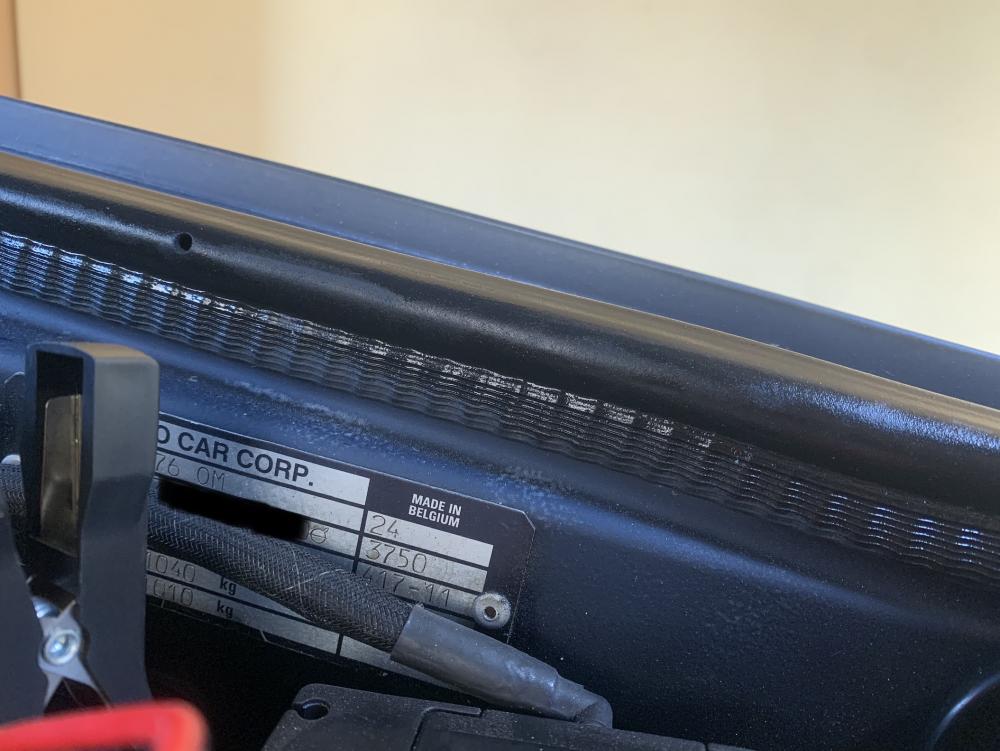

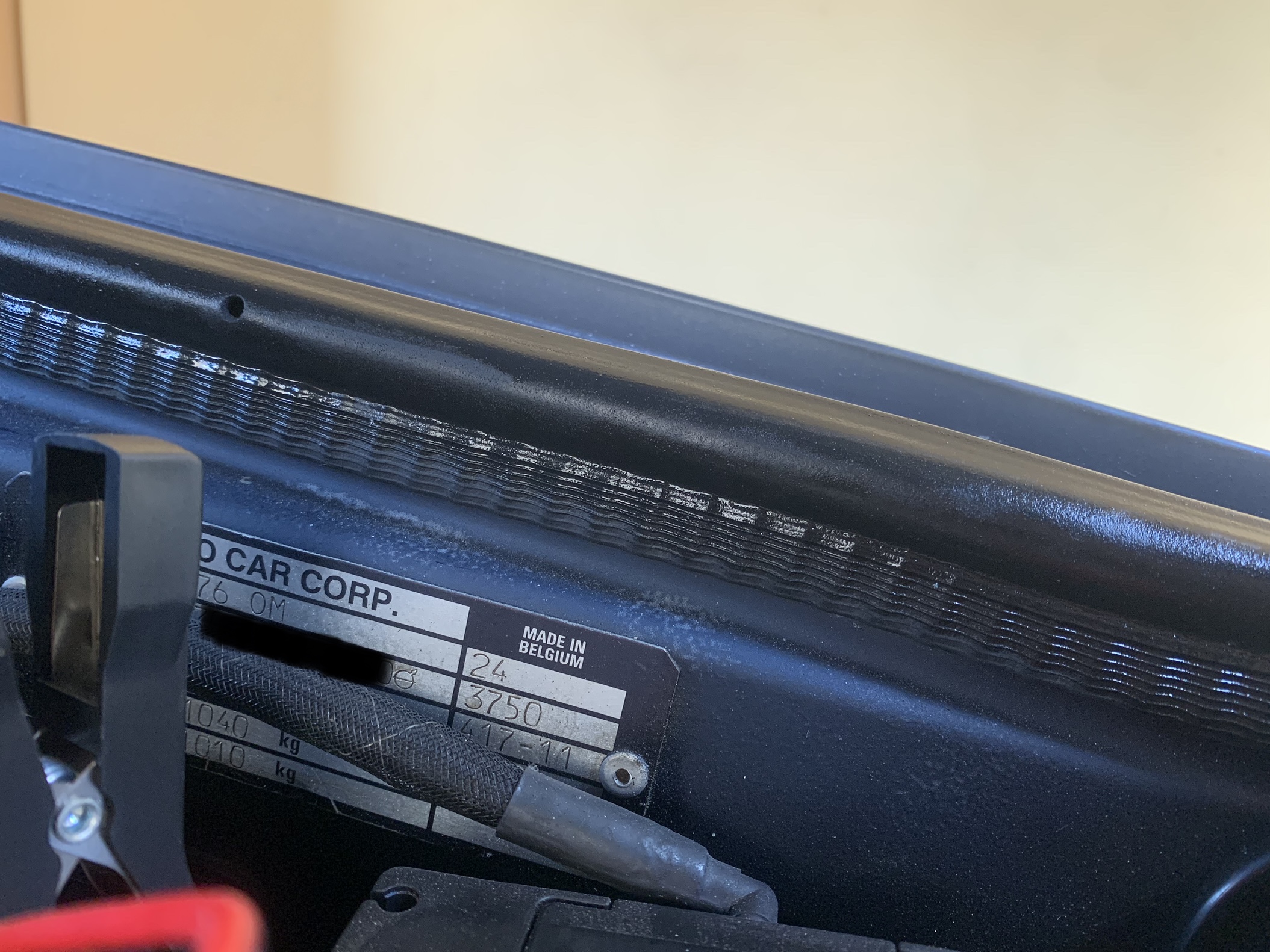

Adaugat chedere noi sub capota, pe stanga și dreapta.

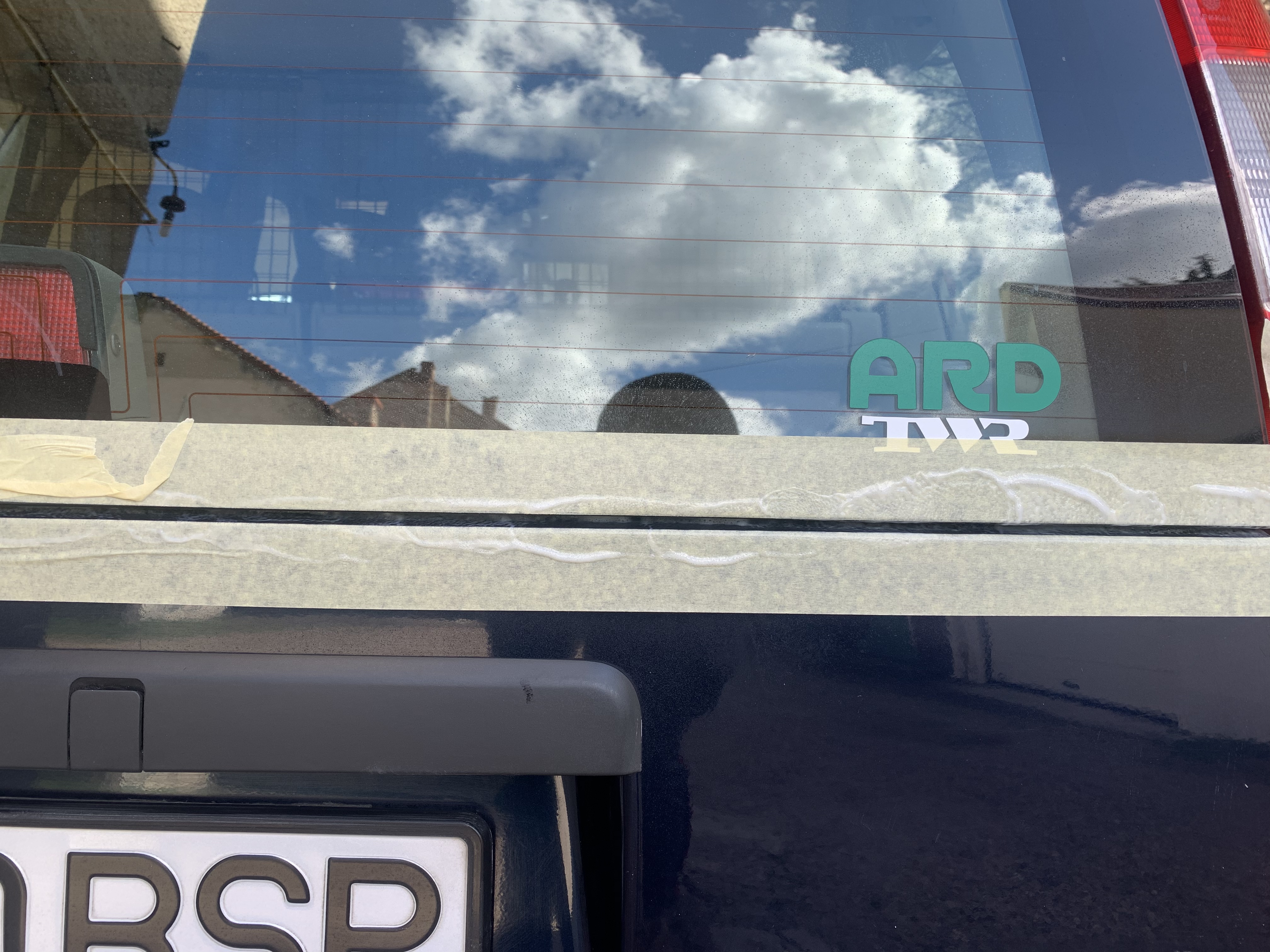

Dat cu ceara spray sub luneta, sub carenajul de stergatoare, in lateralul parbrizului (sub trim-uri) și alte locații netratate pana astăzi.
La 27/03/2023 at 3:07 PM, Bogdan S a spus:
Ce chedere ai folosit?
Acum 8 ore, pedala a spus:
Cheder portbagaj Dacia/Renault. Fluence, Megane 3, Logan 2. Rezistent, ieftin și calitativ.
Este cu banda de aluminiu încastrată in cauciuc și se fixează perfect pe îmbinări. Înălțimea este potrivită pentru capota de P80.

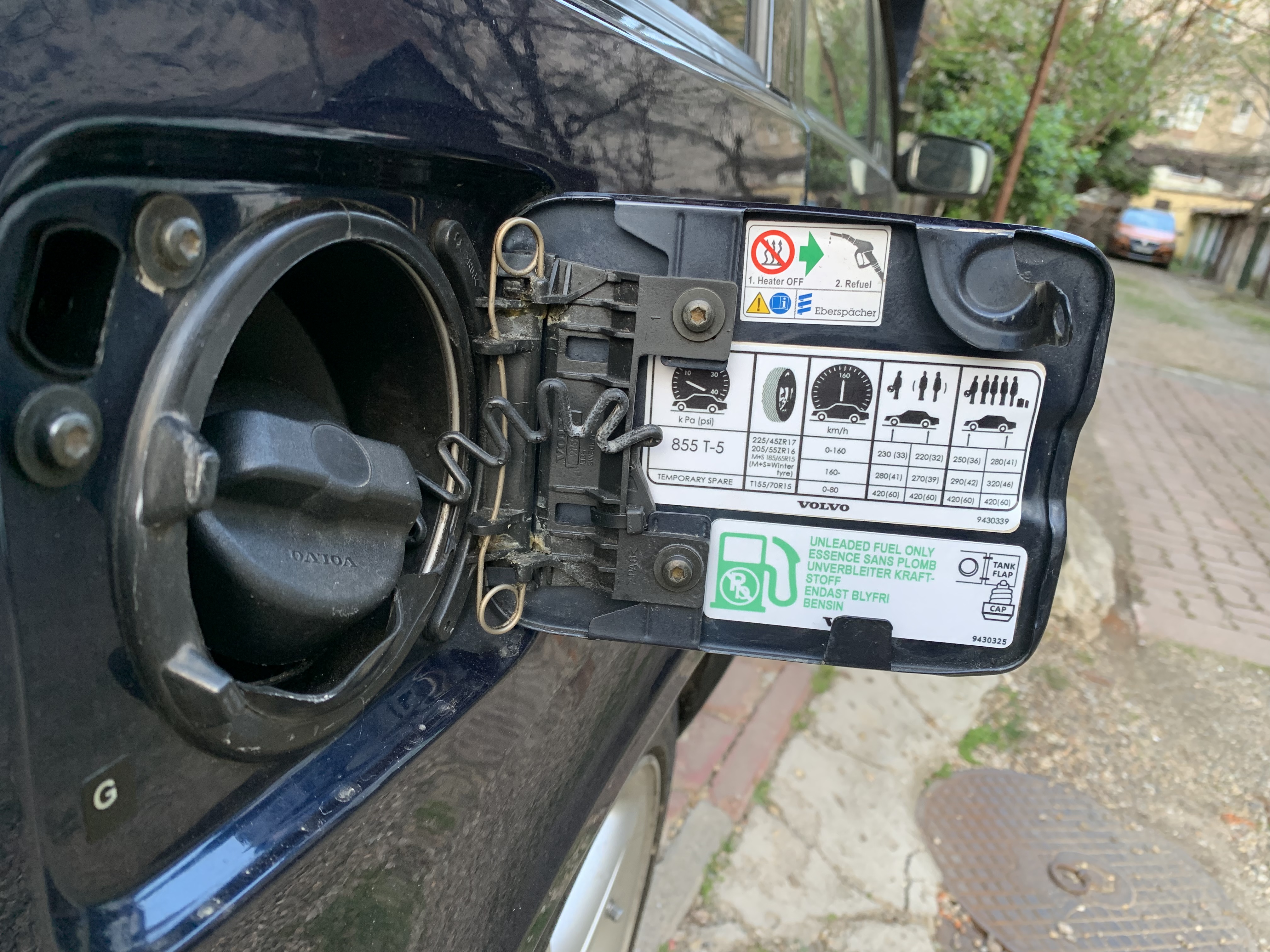

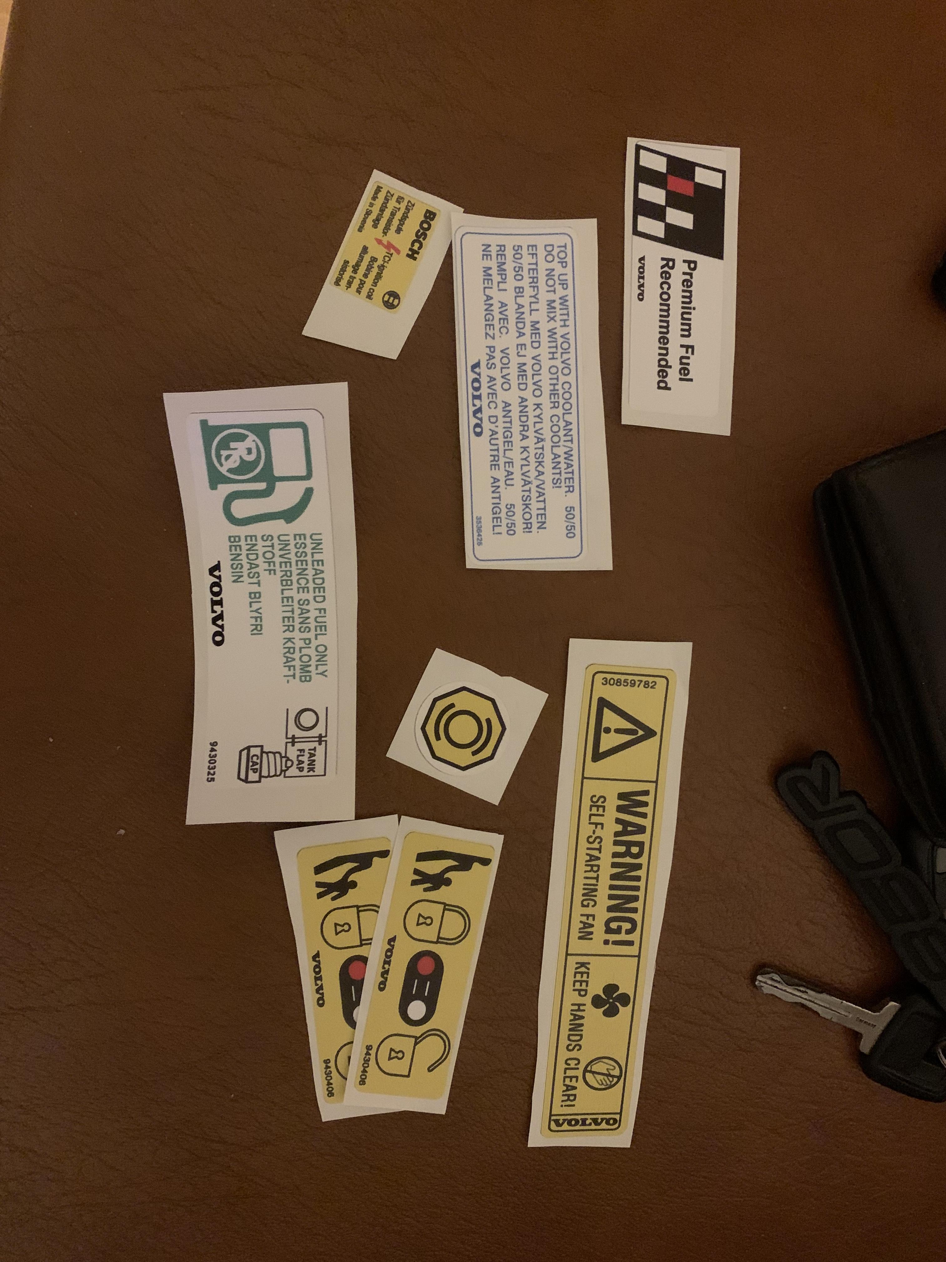

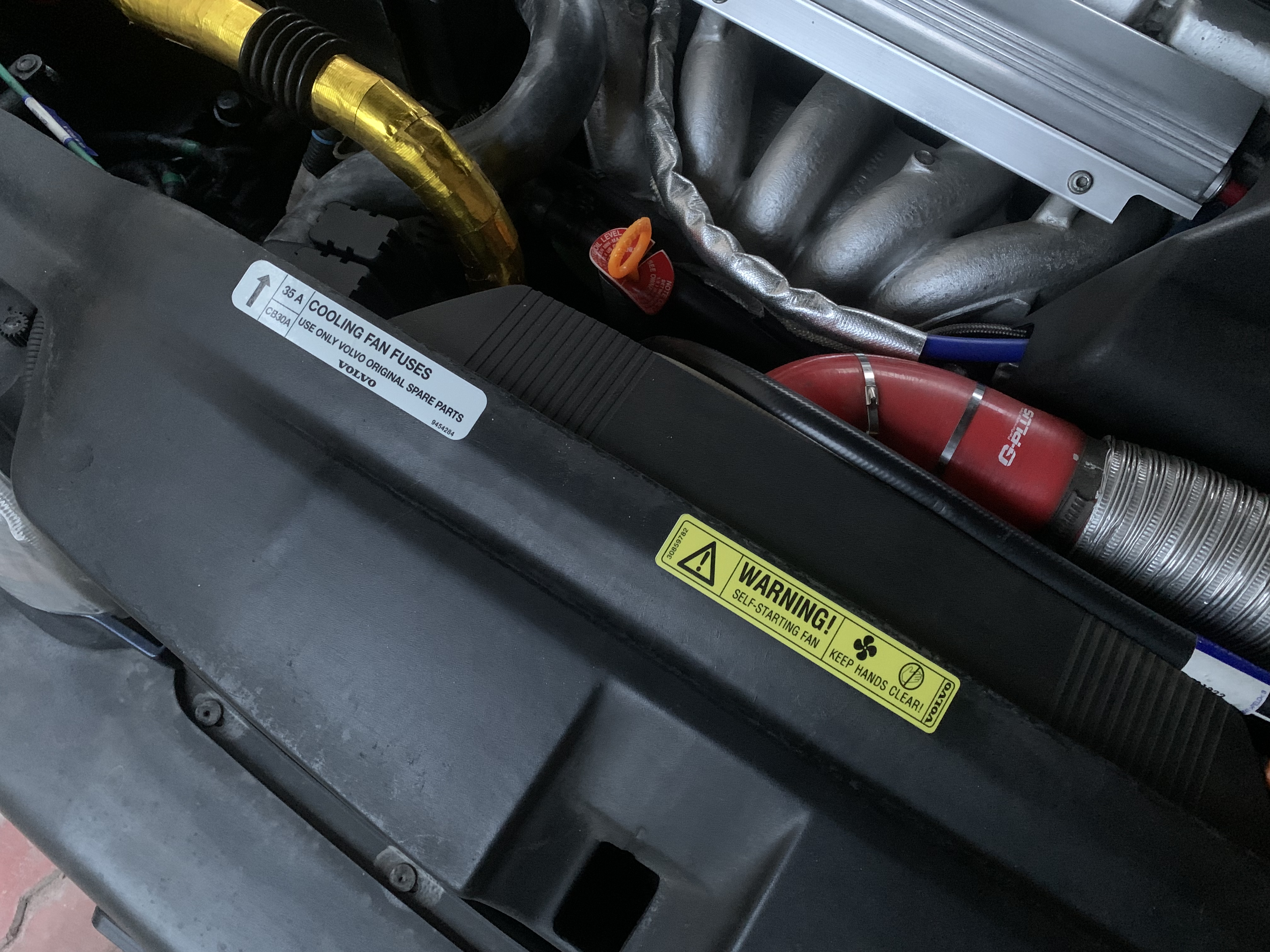

Schimbat/adăugat stickere:

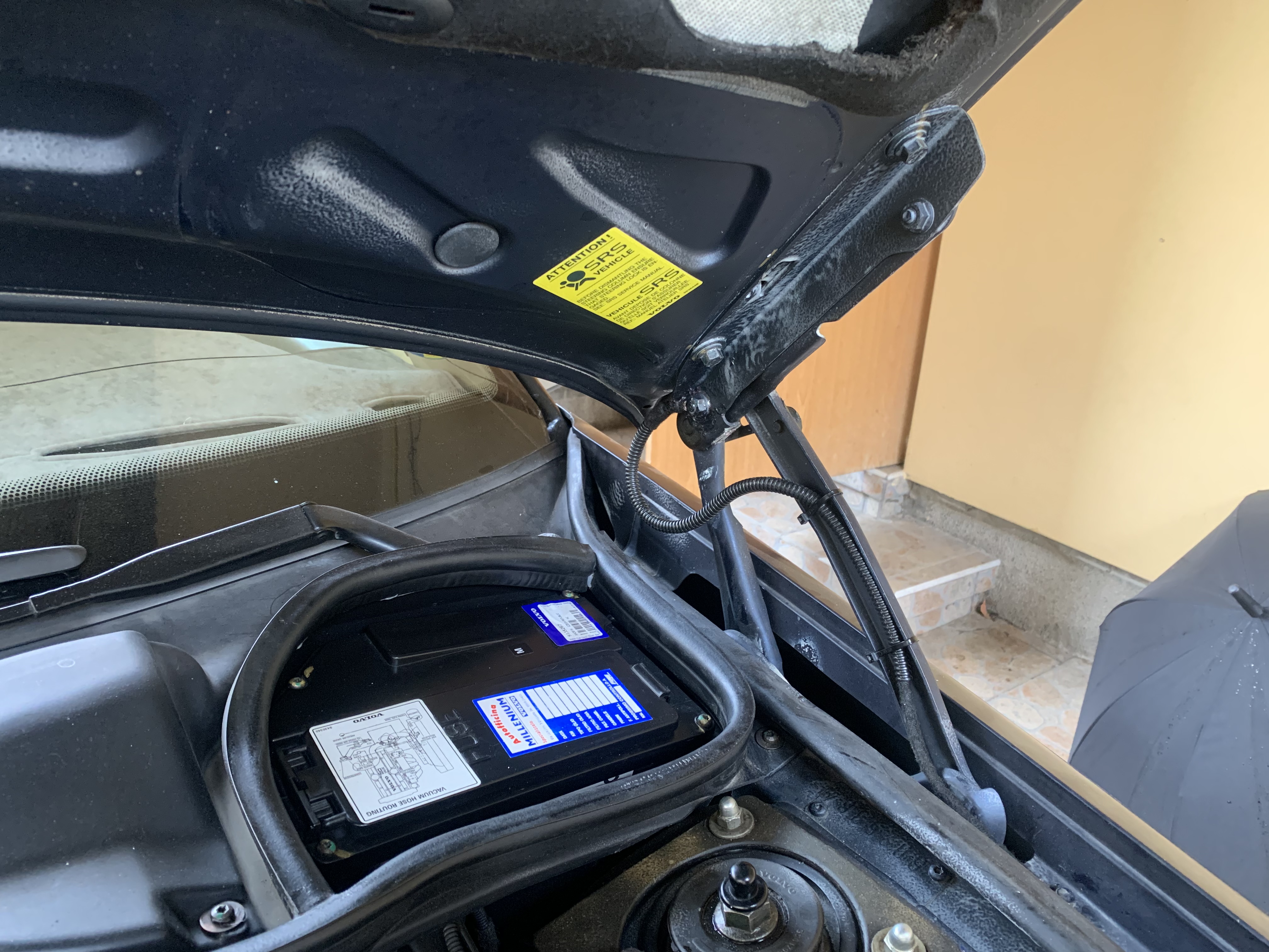

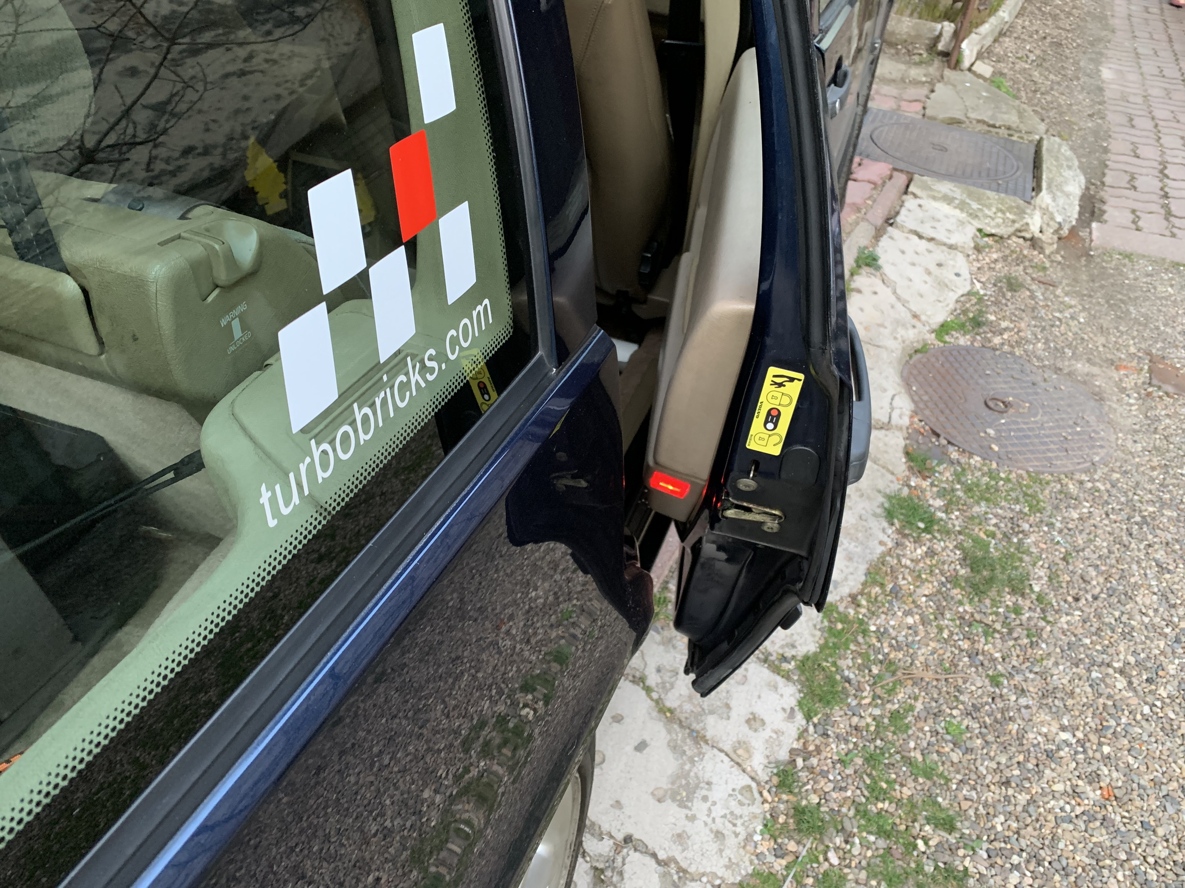

Vas expansiune, vas pompa de frâna, siguranțe ventilator motor, childlock ușile spate și portbagaj, dimensiuni corecte anvelope, tulumba servofrana, nivomat-uri, bobina inducție, premium fuel by TWR, etc.

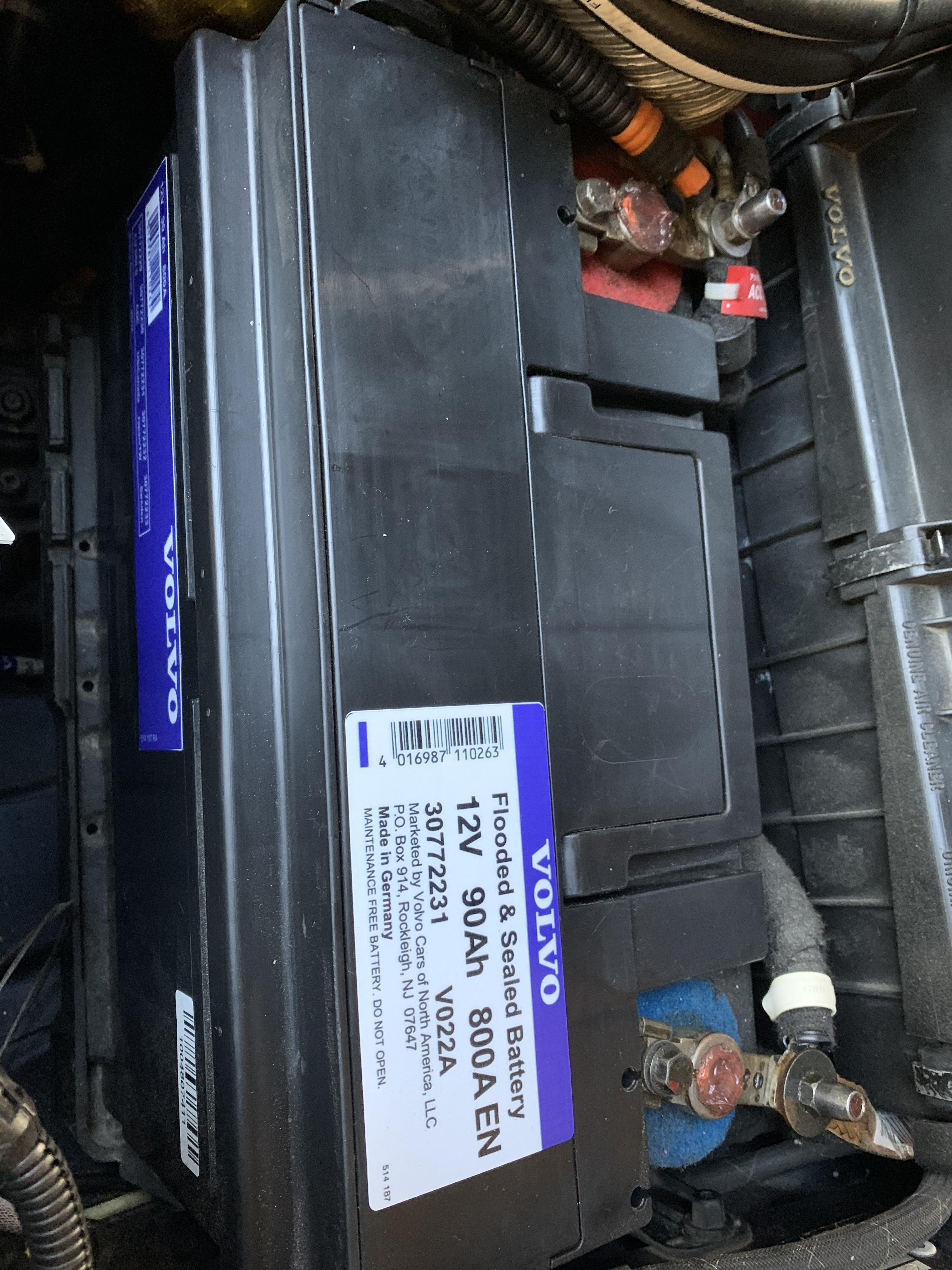

Montat baterie OE. ;D

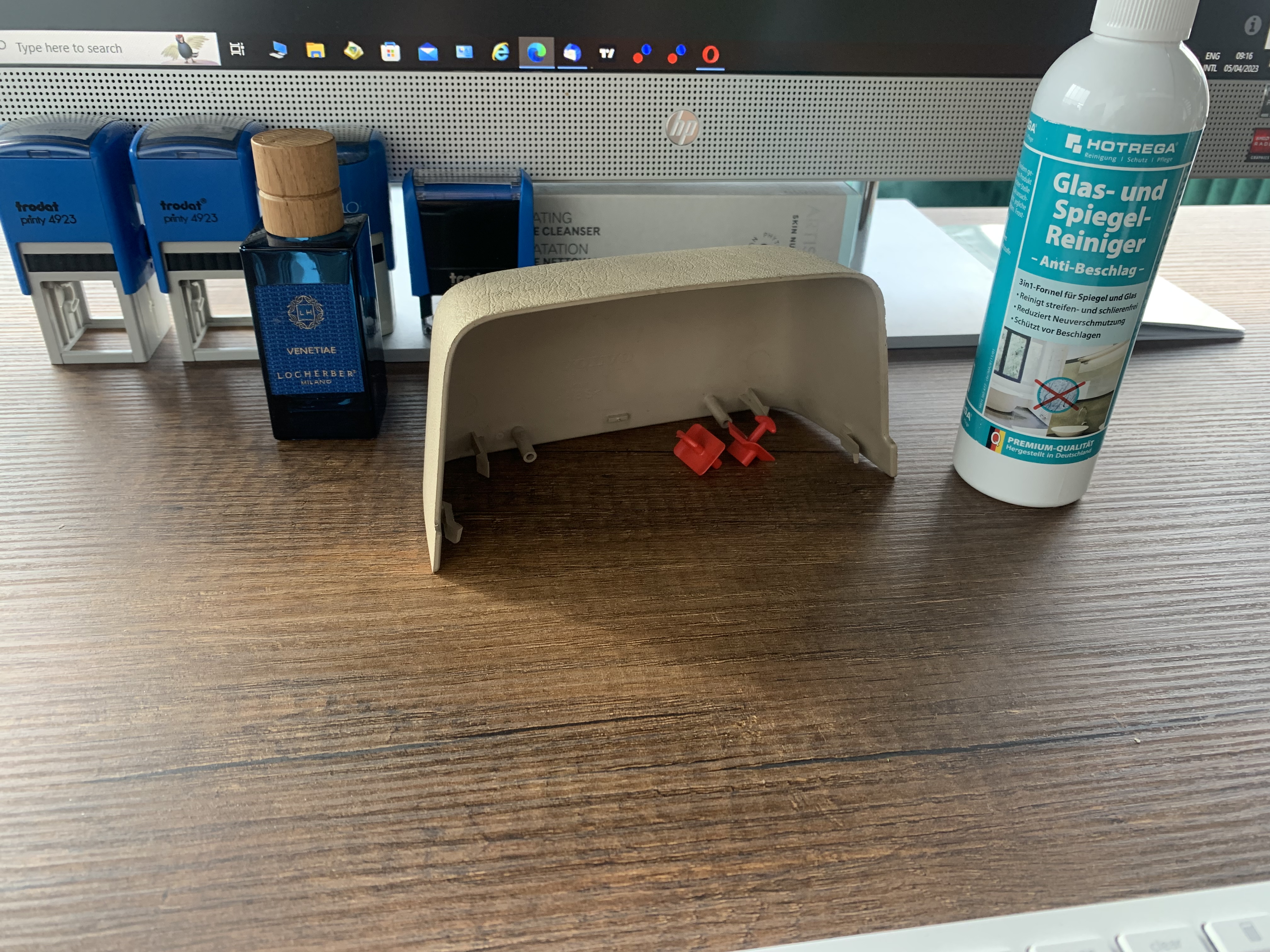

Primit capac stop 3 frâna cu toate piciorusele intacte. Asta nu mai bălăngăne. Liniste in mașina.
Primit clemele roșii din partea de sus a stâlpilor B. Fixează trim-urile de deasupra ușilor.
Tratat geamurile pe interior cu soluție anti condens de la Hotrega. Merge la fel de bine la mașina, ca pe oglinda de la baie când faci dus.
