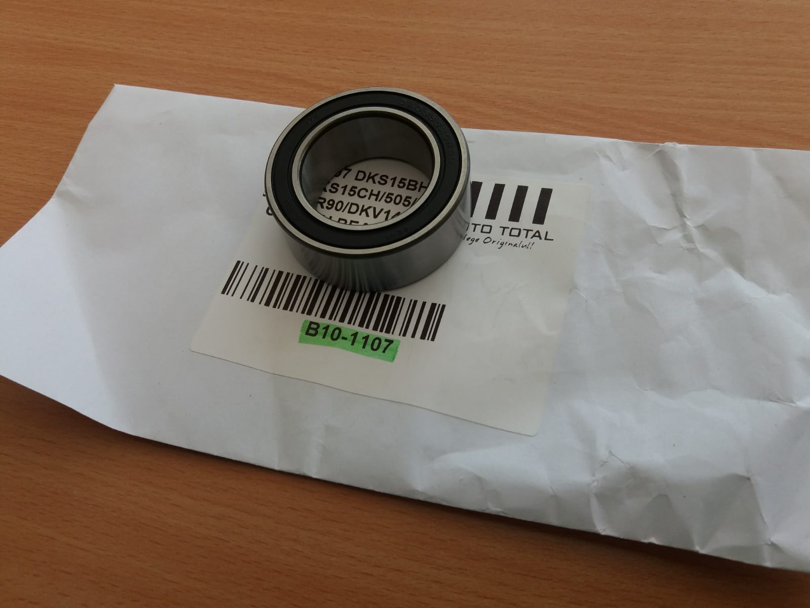

-Am mai curățat umpic pe agregatul din dotare și dând jos cureaua de acc pentru a inspecta rolele, mi s-a părut ca rulmentul de la compresorul de clima e loose. Tensionat încă nu canta, dar ne-am pregătit din timp. Cod Zexel pe plic. Nu as umbla la demontat compresor de pe masina

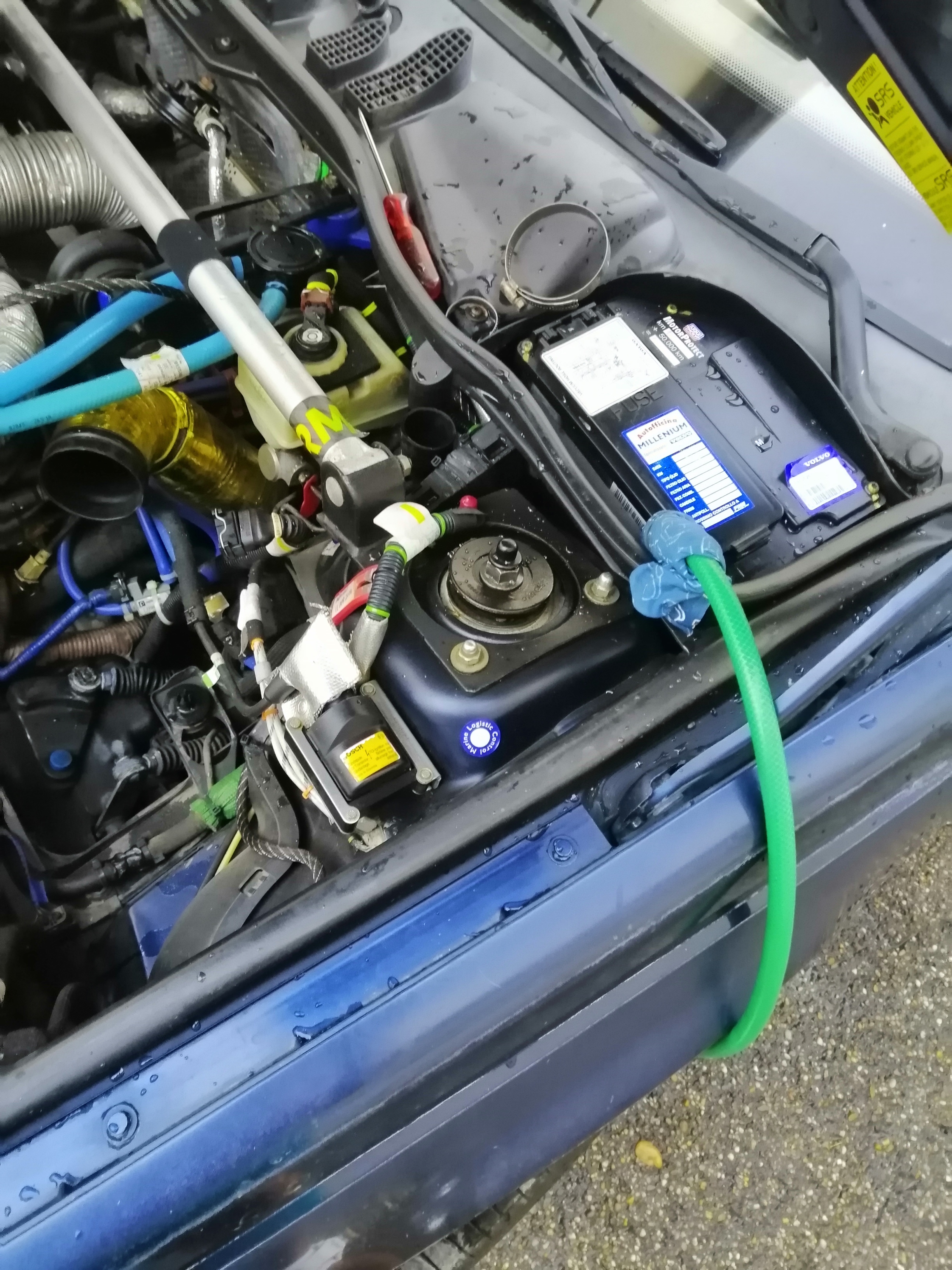

-Diagnosticat și schimbat sonda de temp apa, din cauza căreia mașina se comporta ciudat la anumite turații.
-Re-routat cablaj wideband.

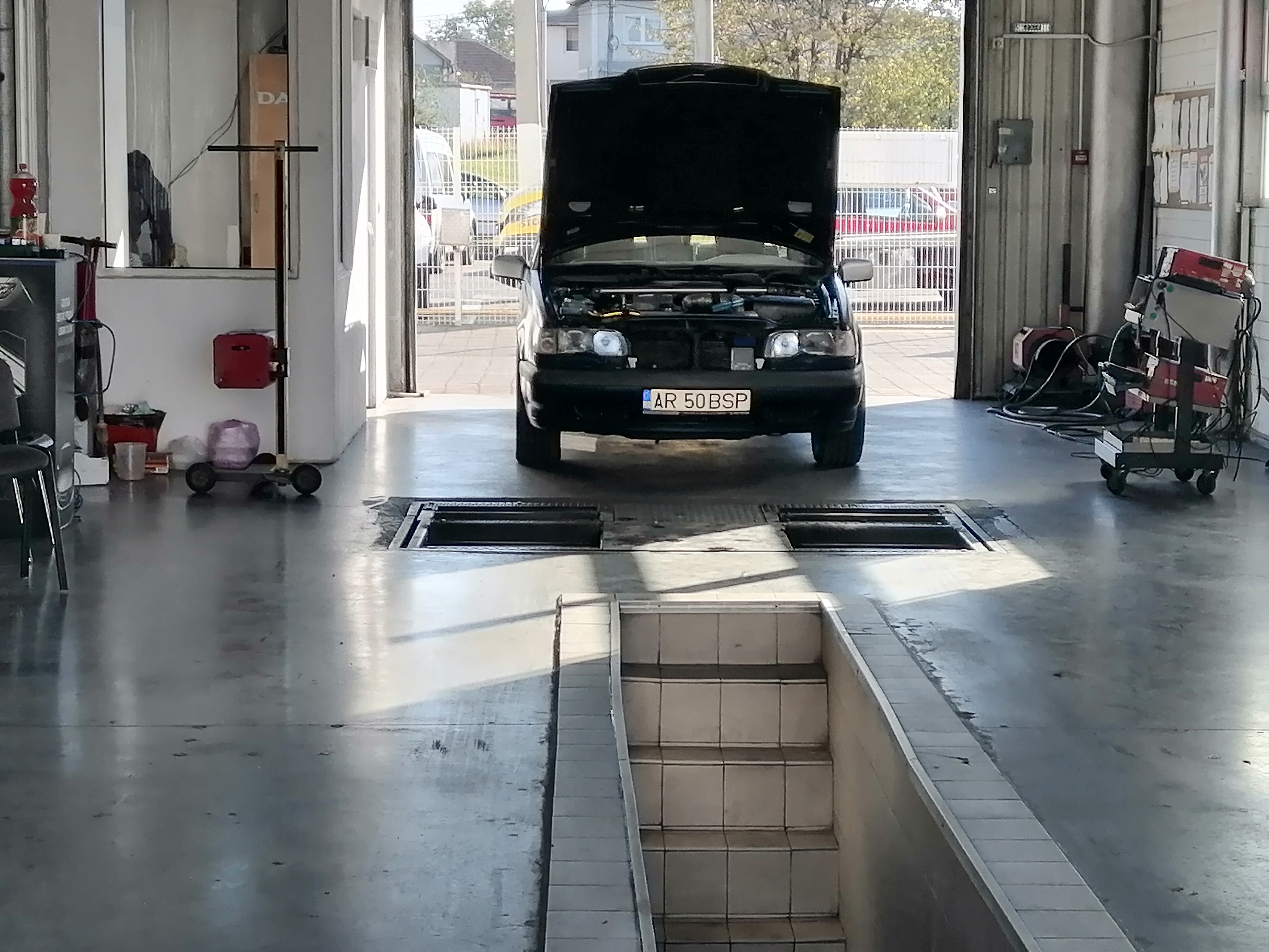

-Ieri am fost oprit de registru in trafic. Cam toate mașinile vechi erau. Au deschis capota, au bătut mărunt din ochi toți 3 inginerii și m-au trimis în treaba mea fără alte testări. :)))

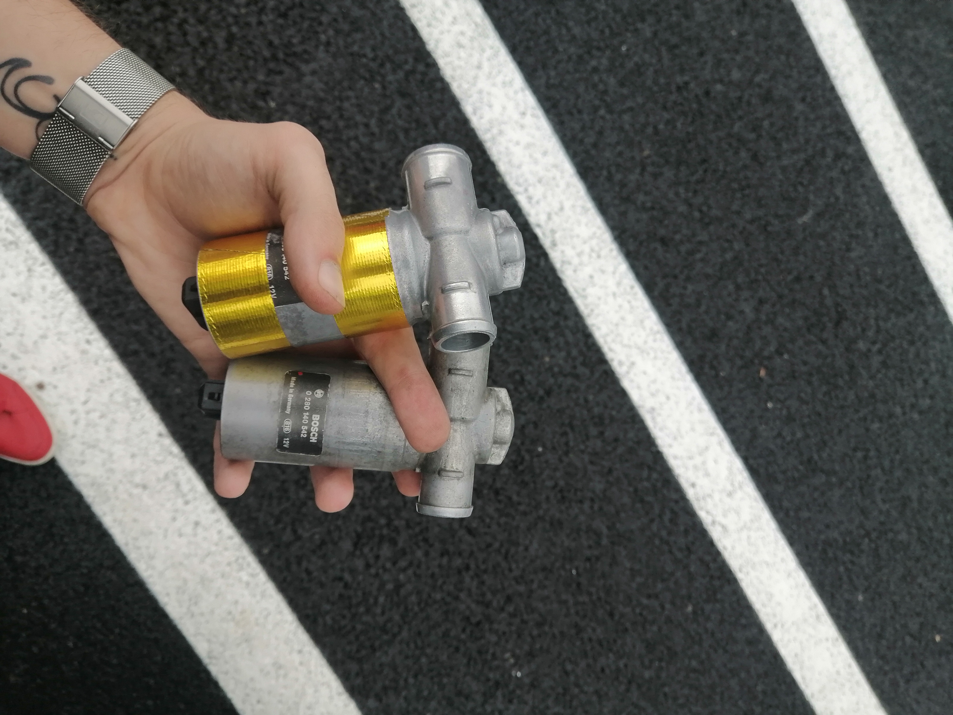

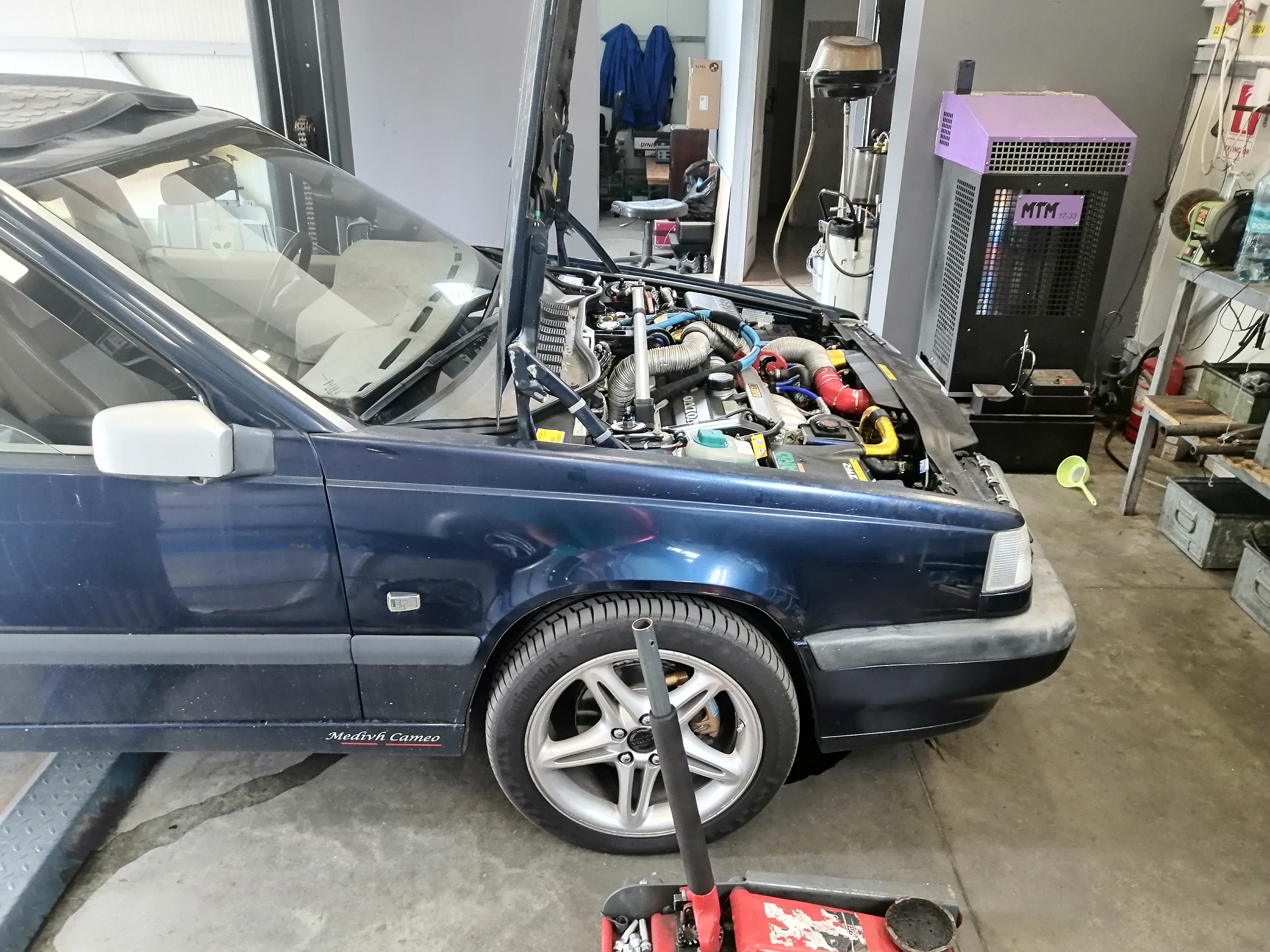

Recent începuseram sa sughitam la mers în regim constant 1500-1800 rpm. În blana sau frână de motor nu erau probleme. A fost nevoie de o curățare a IACV. Totul ok.
Am comandat și urmează sa montez în weekend kit-ul de distribuție. Curea Volvo OE, rola idler și rola întinzător Koyo, pistonas hidraulic Aisin, saiba distanțier Volvo OE. Păstrez pompa de apa Aisin, montata de mine în 2016, aceasta având cam 14.000 km.
Atașat și câteva poze.

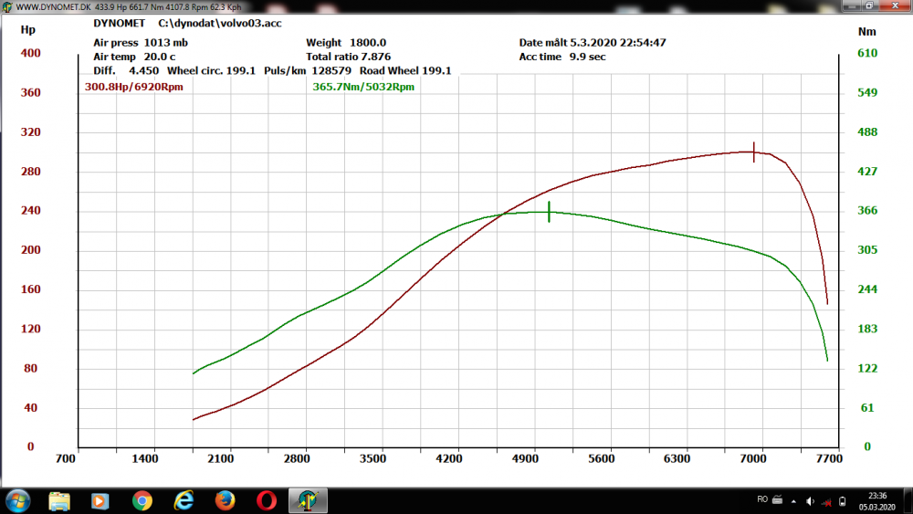

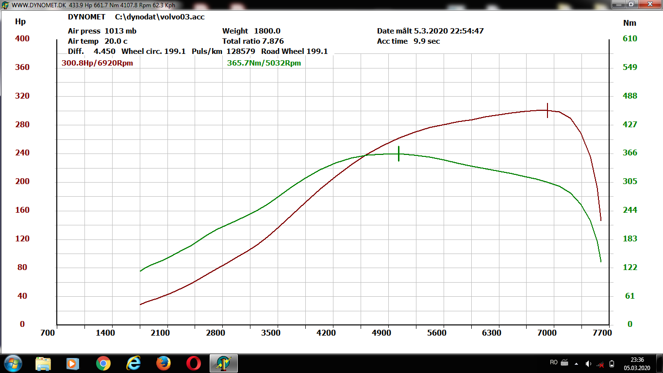

Aseara am testat un nou sistem road dyno, luat de un prieten softaci din Arad. Recomand, băiatul e de calitate (Flextuning).
Se introduc datele masinii: am cântărit mașina cu noi doi, benzina, echipament și alte prostii ce erau prin portbagaj, am îndoit cantarul la 1812 kg.
Se baga rapoartele cutiei de viteza (M56H și final drive).
Full pull in a 3-a și coasting 25 de secunde.
300.8 hp/365 nm la roti. Se pot calcula și la volanta, pentru cine are probleme de orgoliu. :))
Baba trage și cu benzina de 95. Finala e stock. Traseul de admisie e stock. Softul e lucrat cât de atent s-a putut.
Happy choo-choo-ing!

LE: new rpm limit este la 7500. Nu recomand decât la hpt-urile de 2 litri.

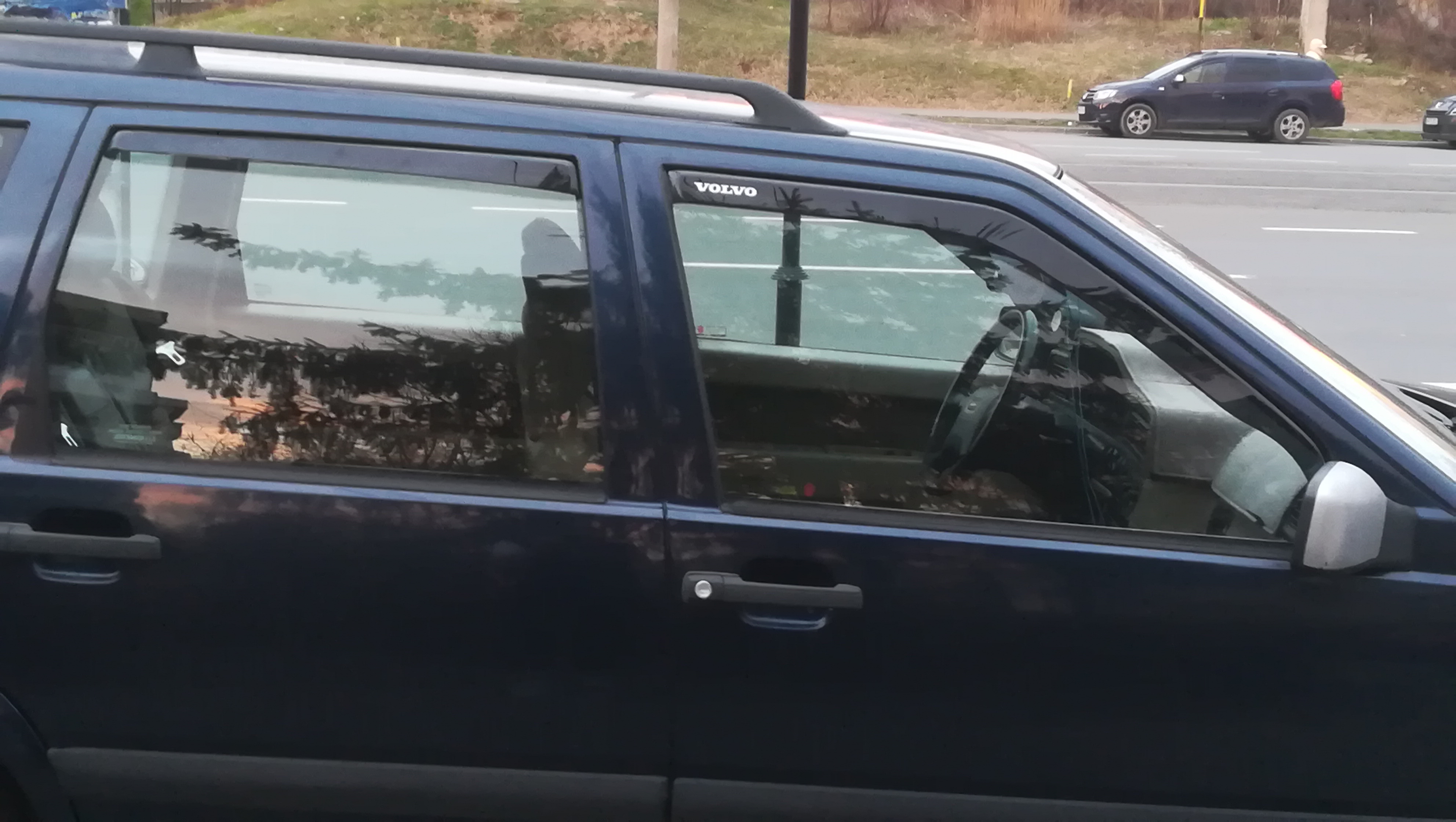

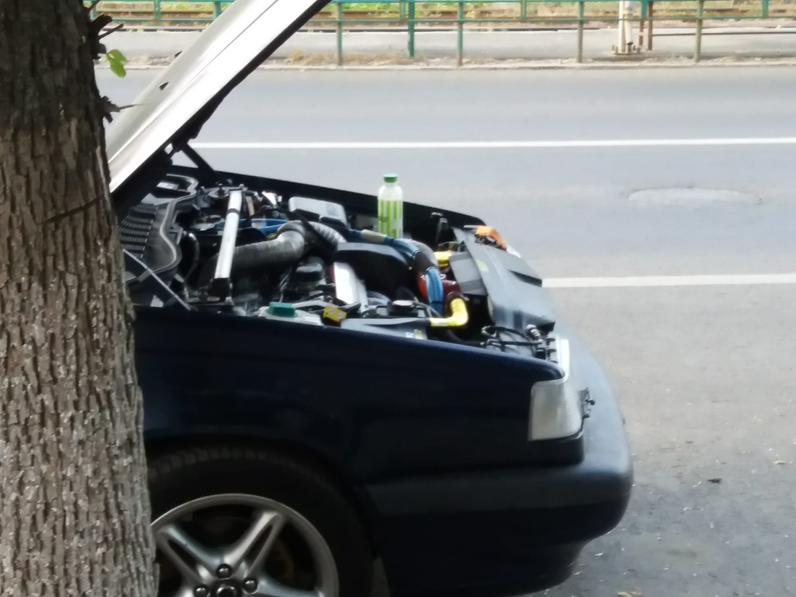

Montat deflectoare de aer dedicate fata+spate. 160 ron+transport.

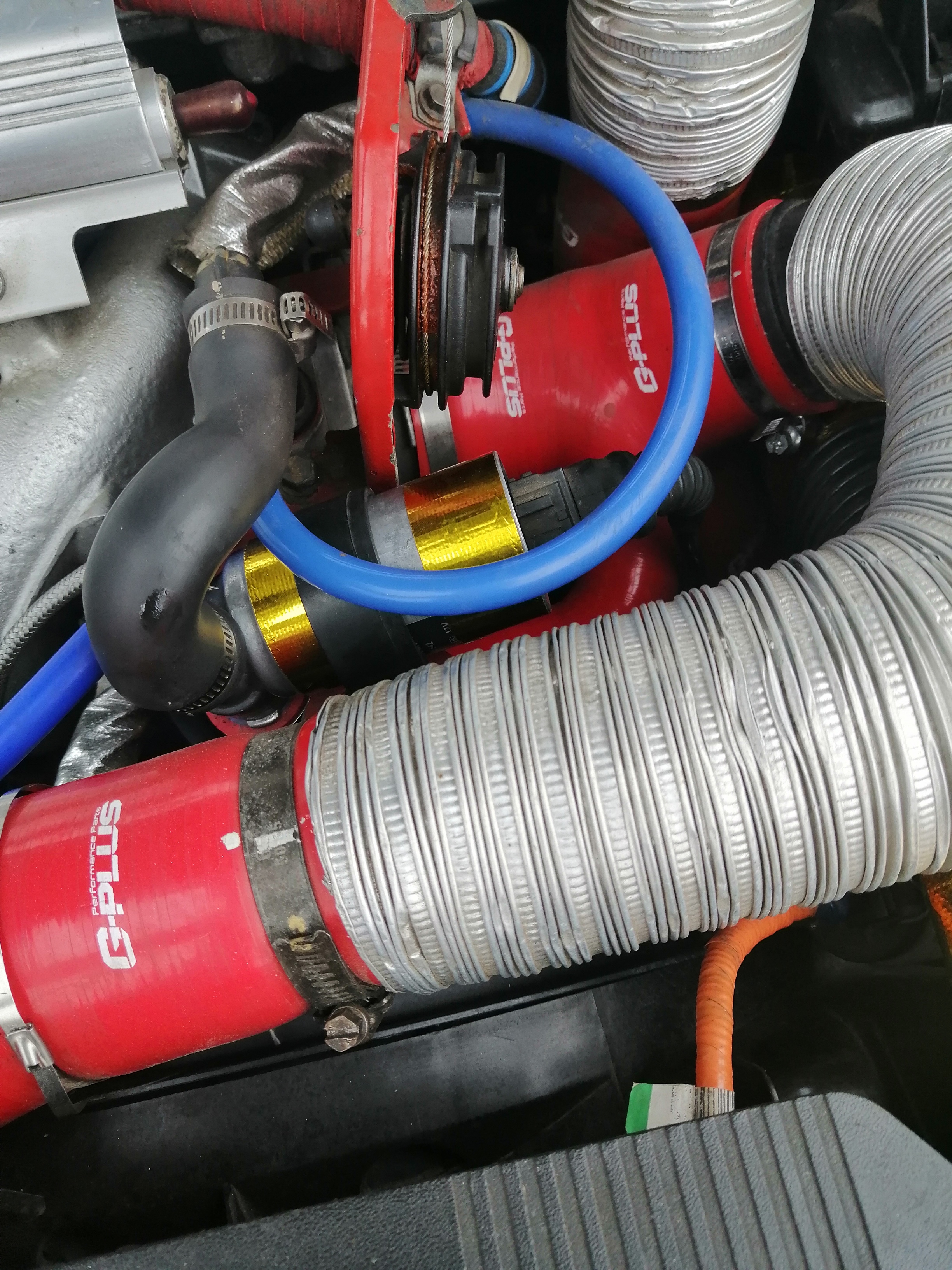

Montat IAC Bosch nou. Agata la extreme si se tot plimba sa isi dadea drumul. Evident se plimba si Lambda Ratio-ul meu pe wideband la cruise. Destul de mult. Sunt satul sa tot curat pe ala vechi si sa nu reusesc sa scot jegul acumulat in 20+ ani.
Poza cu antena cb "sculata". Am luat un Avanti Kappa. Cobra a decedat.

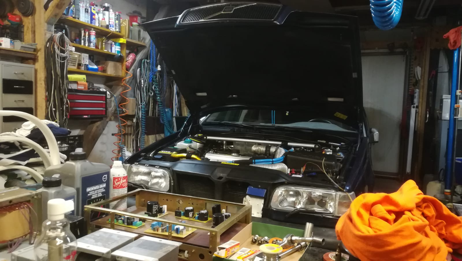

Bună ziua!
Am făcut schimbul de ulei și filtre. (same combo as usual: mobil 5w50 peak life+metabond eco și filtre volvo oe). Întârziat o luna și ceva, ca nu am folosit mașina.

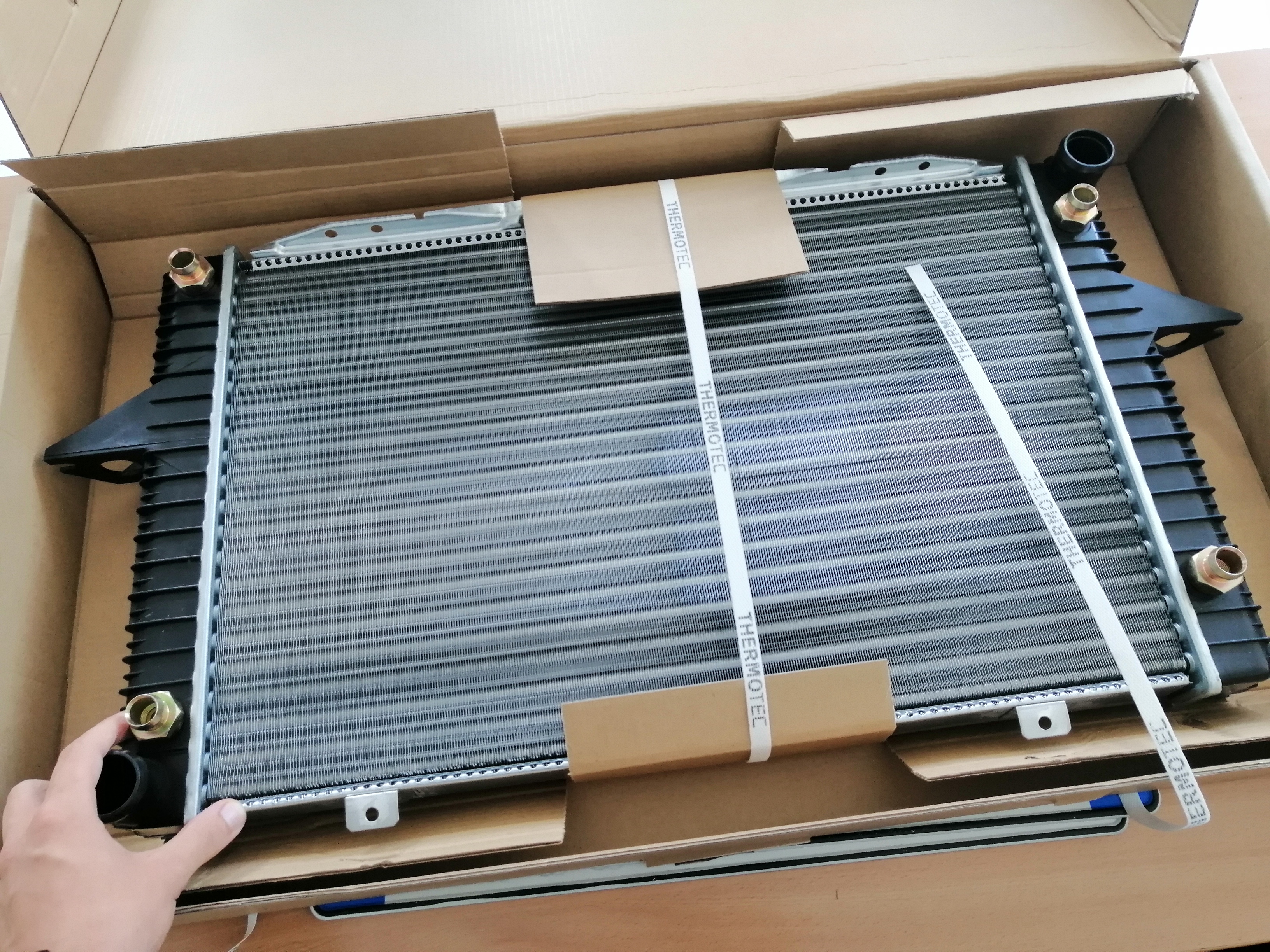

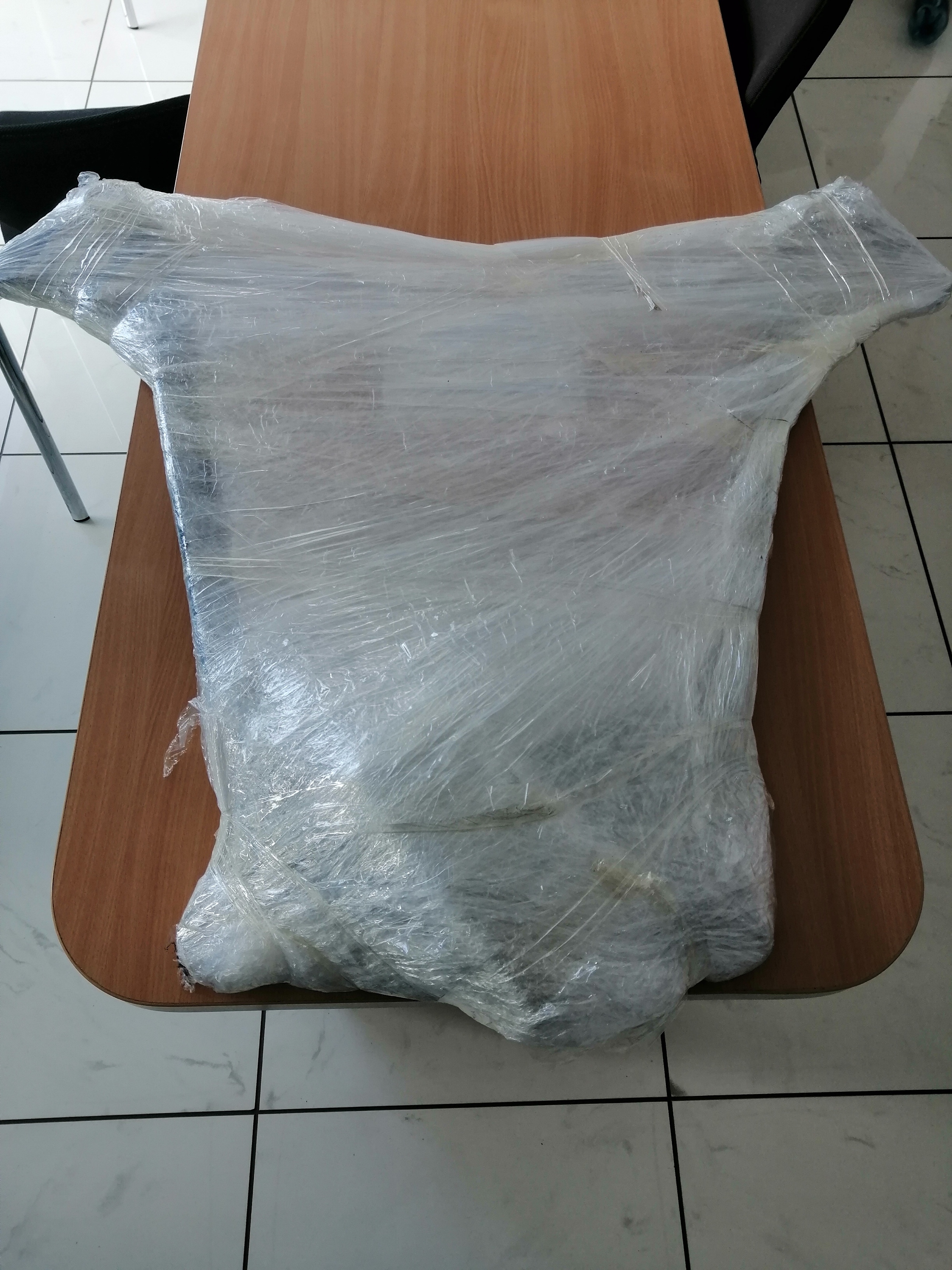

Schimbat radiator apa care începuse sa fasaie pe la o îmbinare. Nu curgea, dar avem reziduu alb sub furtunul superior.
Schimbat o-ring-urile, gumele anti praf și clemele sinucigașe de la racitorul de ulei motor. (volvo oe)
Schimbat lichid servo.
Schimbat bujii. BKR7EI.
Brate fata TRW.
Capete de bara + bielete direcție + burdufe caseta (lemforder).
Suport motor spate [Hutchinson (OEM)]. Troznea ceva când cupla ambreiajul (doar ambreiajul, dacă acceleram nu se auzea) și aproape i-am dat foc de nervi pana m-am prins.
Demontat vechea banda termo de pe downpipe și montat alta noua, profi (titan).
Spălat zonele unde nu ajungi cu radiatoarele montate.
Gresate zonele anti coroziune și toate îmbinările de pe puntea spate a sistemului de frânare.
Golit catch-can.
Făcut plin g-drive 100 + metabond megalene plus.
Presiune in roti.

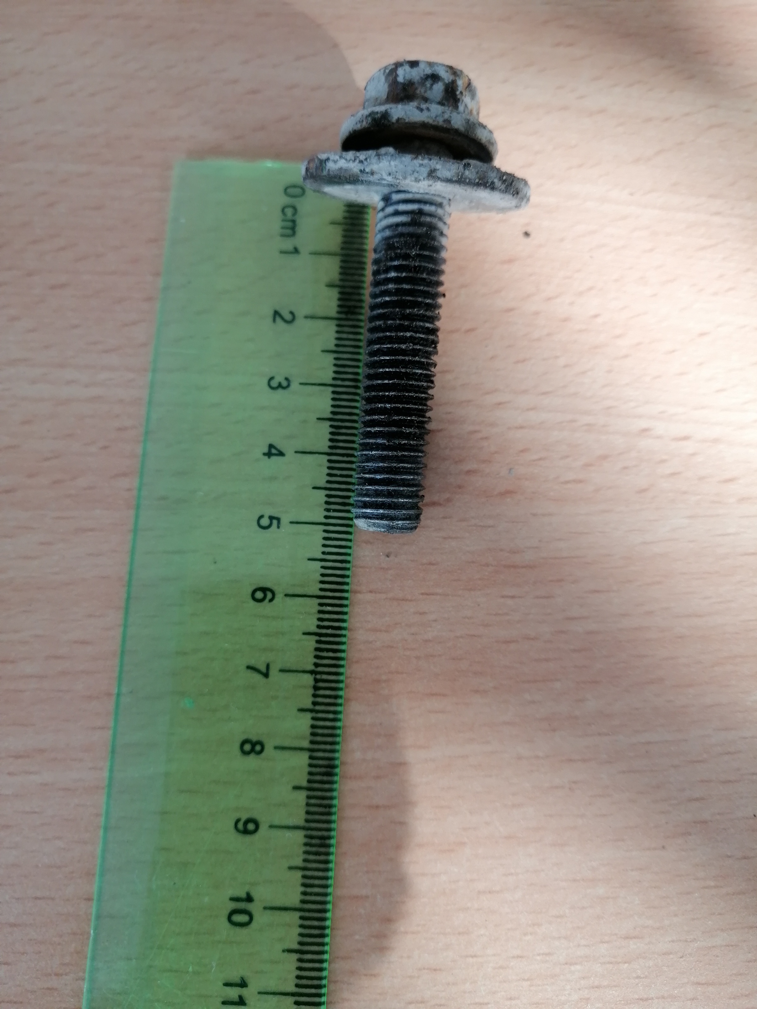

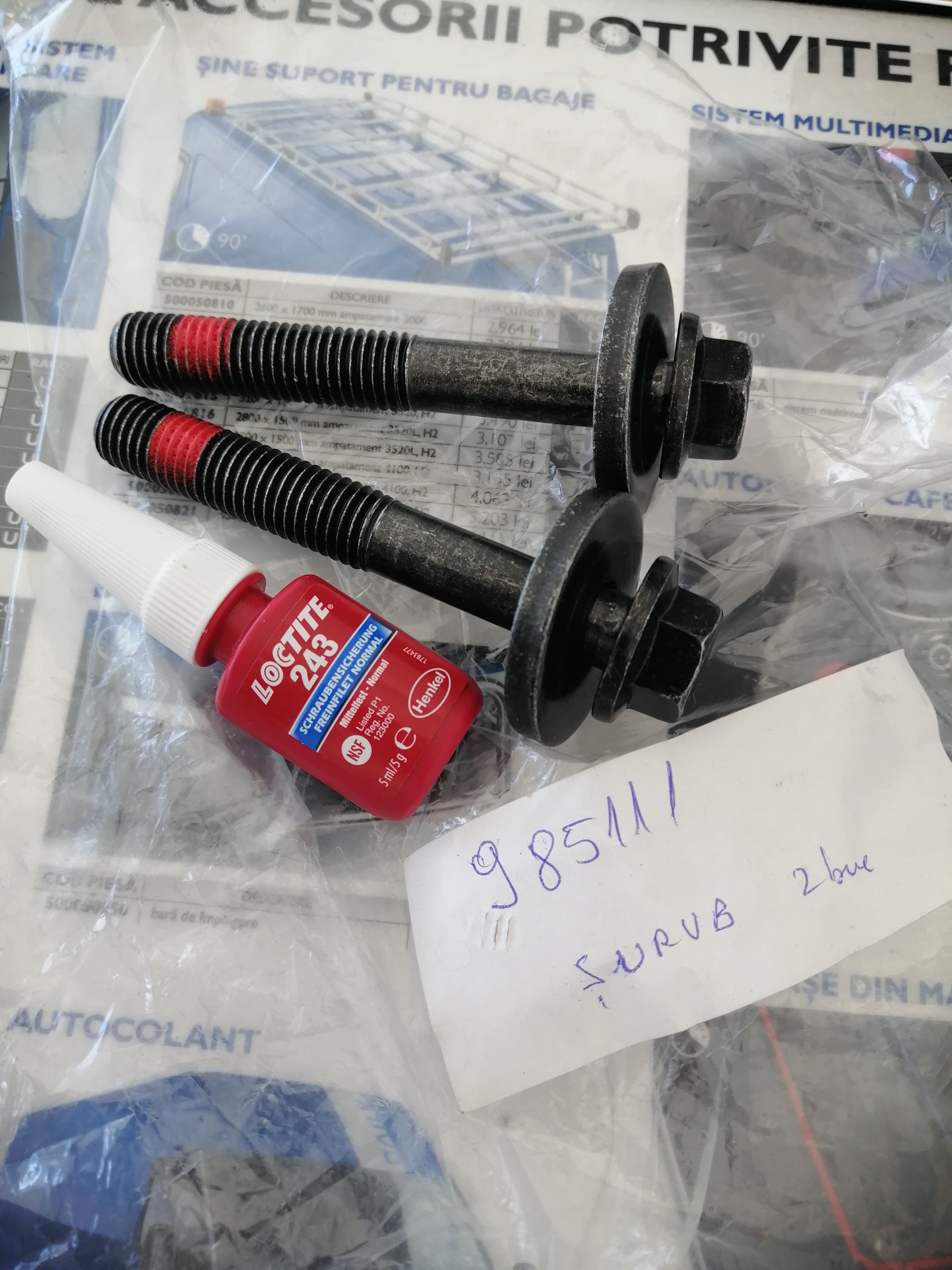

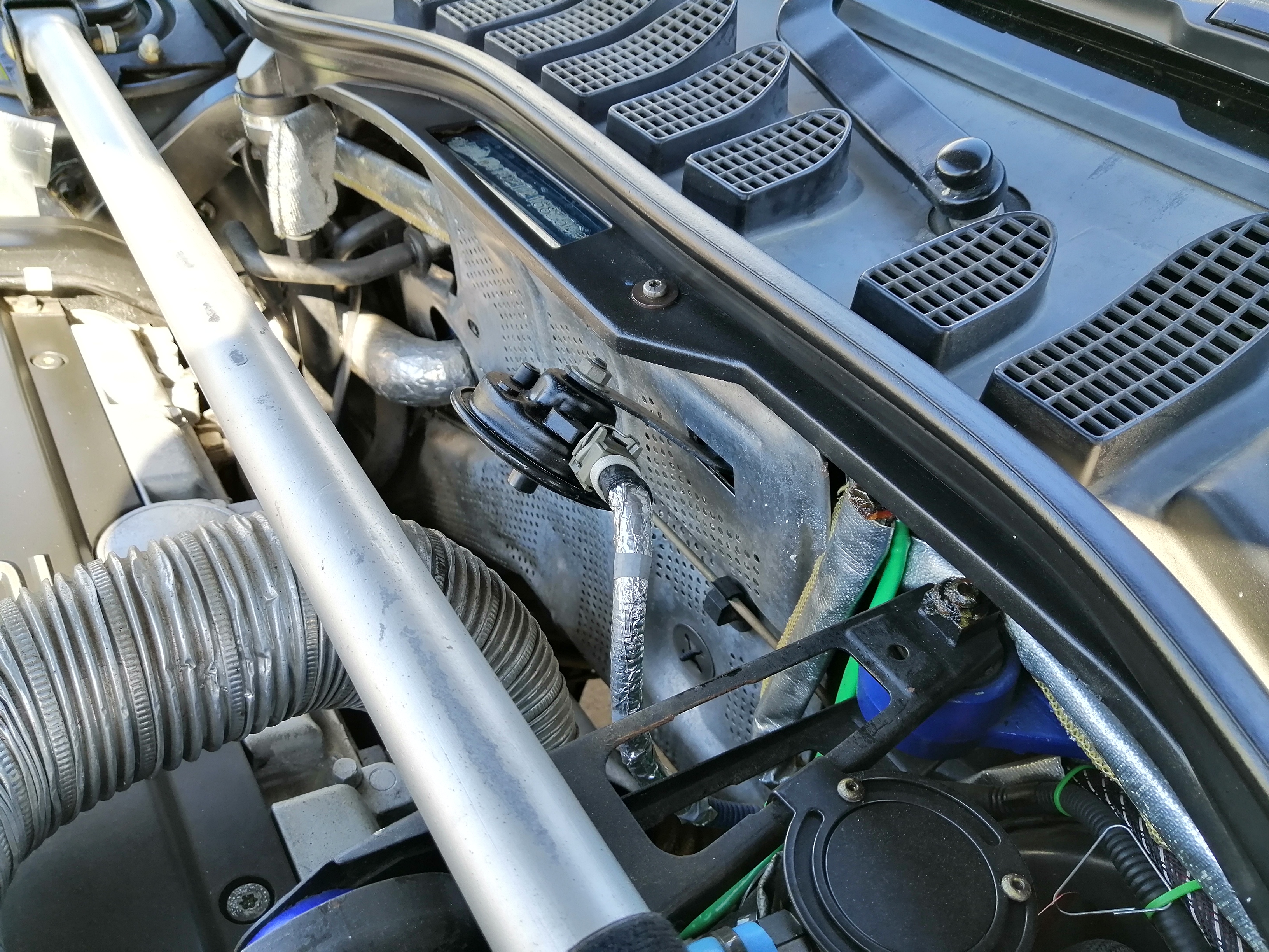

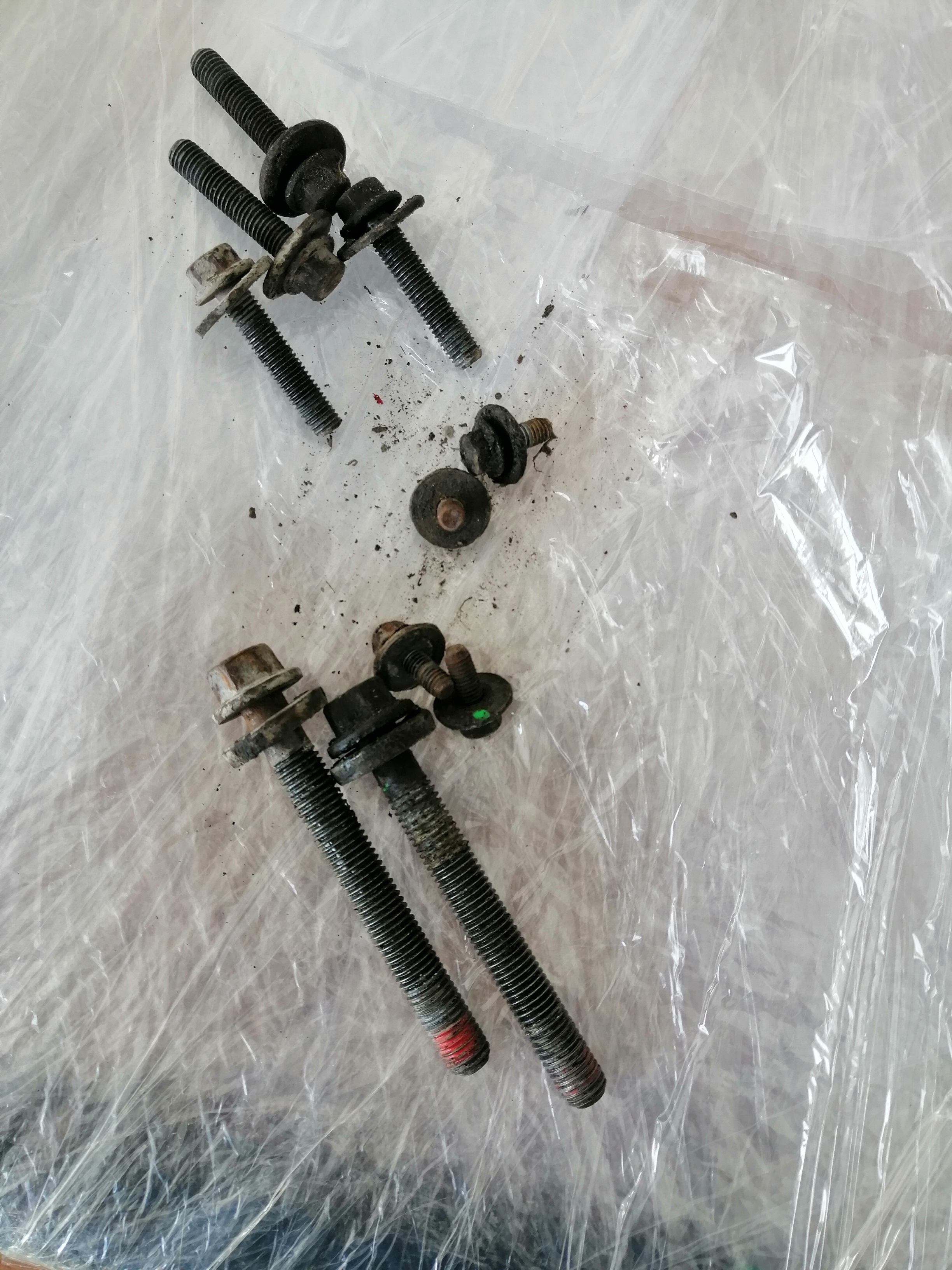

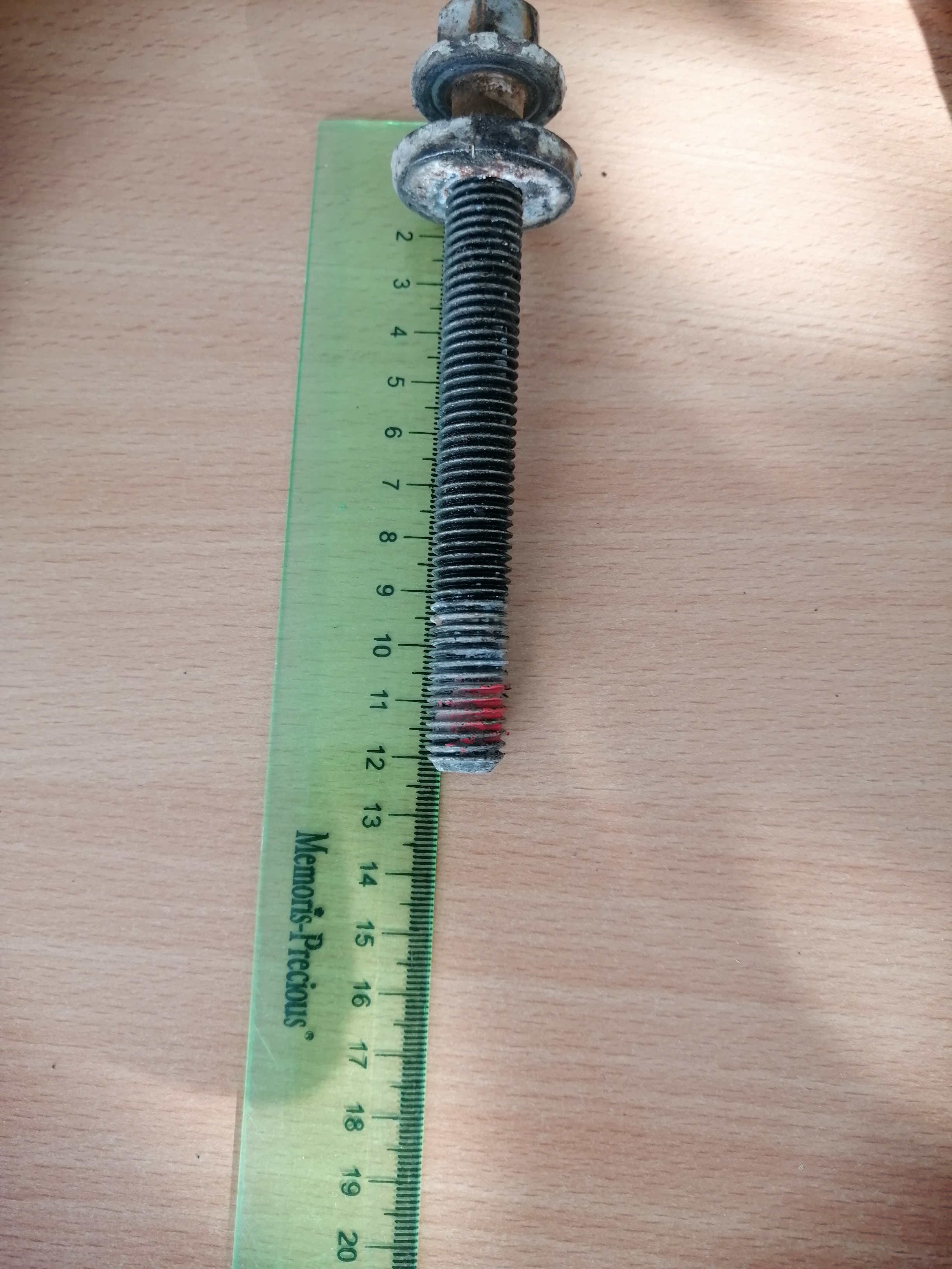

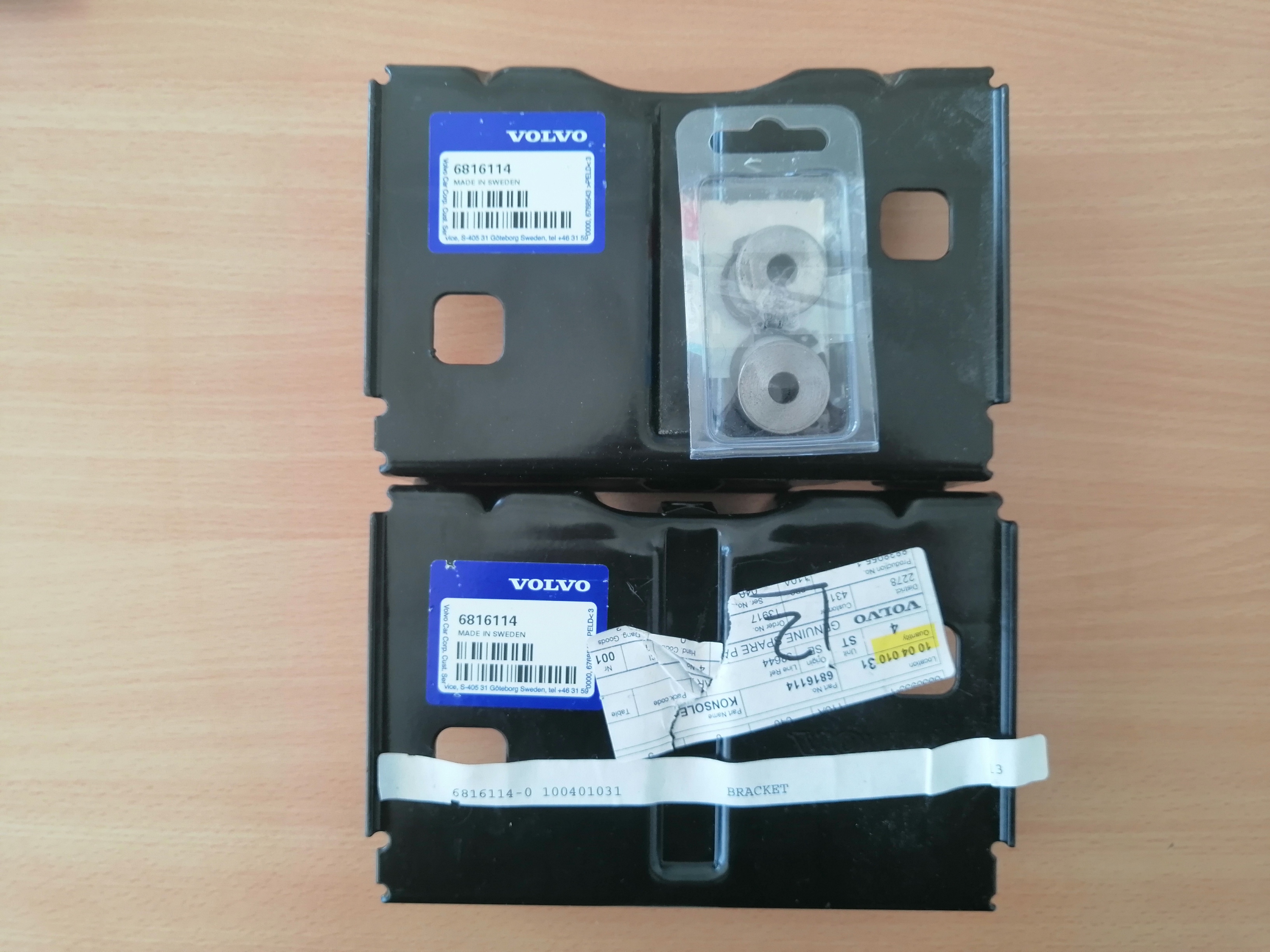

Cumpărat brace suplimentar de fabrica pus doar pe C70 clasic decapotabil. Acesta, in principal, compensează pentru lipsa acoperișului. Mulți de pe forumuri de afara afirma ca întărește mult mașina pe viraje, dar și în caz de accident.
Aveți nevoie de șuruburi mai lungi, în partea din spate a cadrului motor. În loc de 100 mm stock, trebuie de 120 mm, p/n 977509. Sunt identice cu cele care fixează delta-link-urile de caroserie, pe spate.
Piesa am trimis-o la curățare, tratare și vopsire profesionala cu texturat, sa fie perfecta pentru montaj.
Revin cu impresii după montaj.

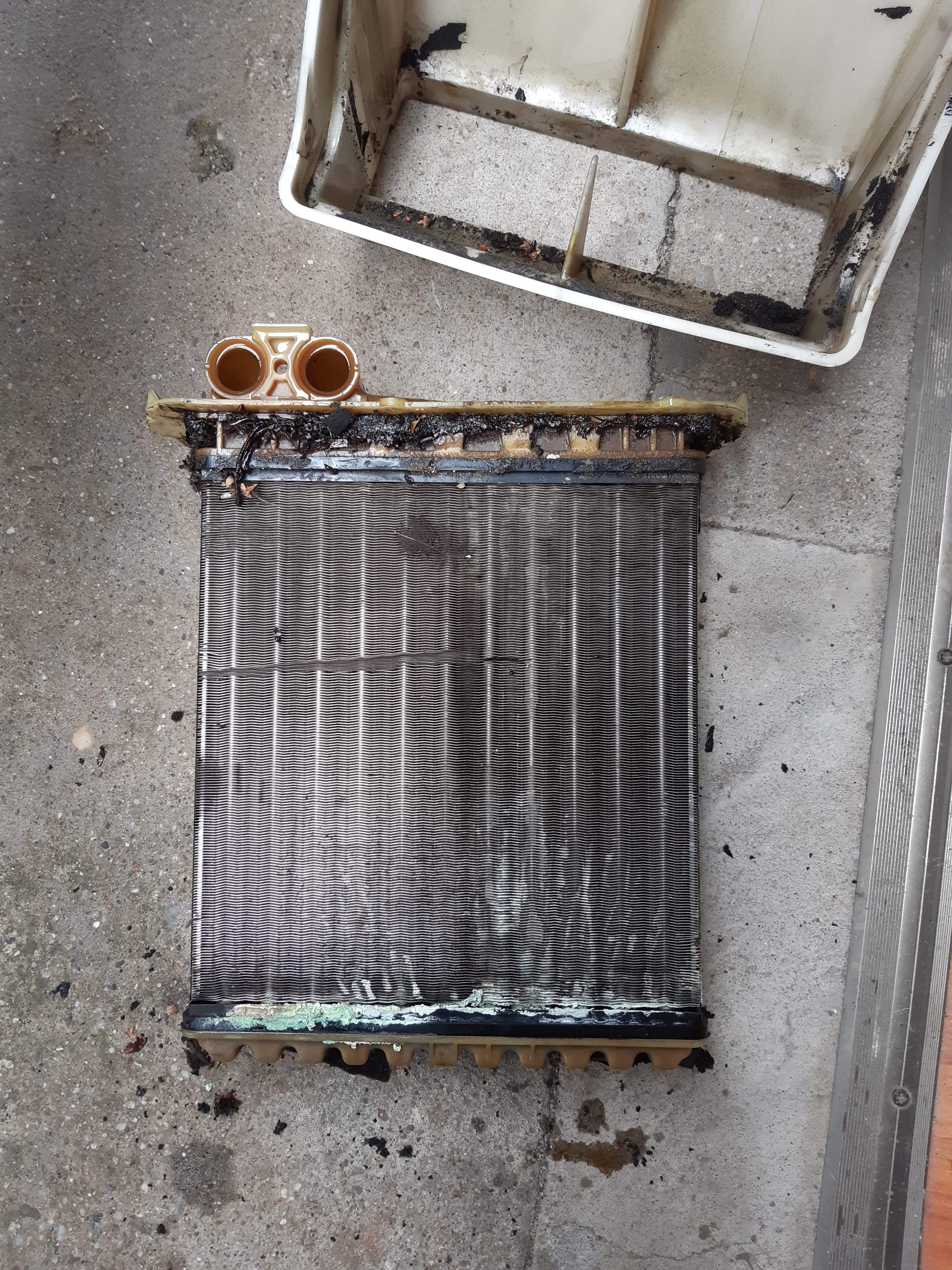

-schimbat heater core-ul (caloriferul interior) . Fără surprize. Curatat tot.

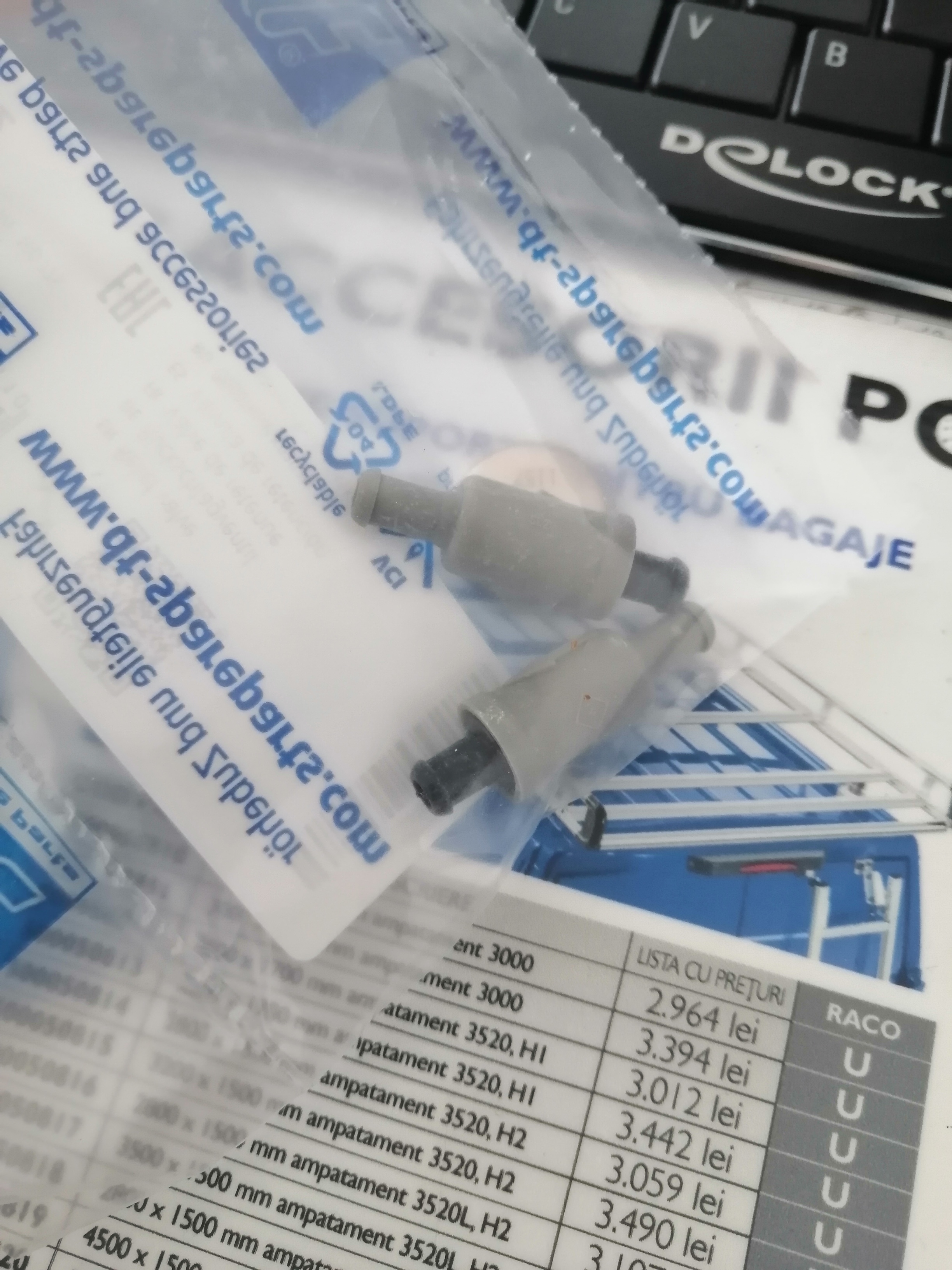

-montat supape noi de sens pentru diuzele perdea de C70. (in pungile de diesel technic sunt piese SWF)

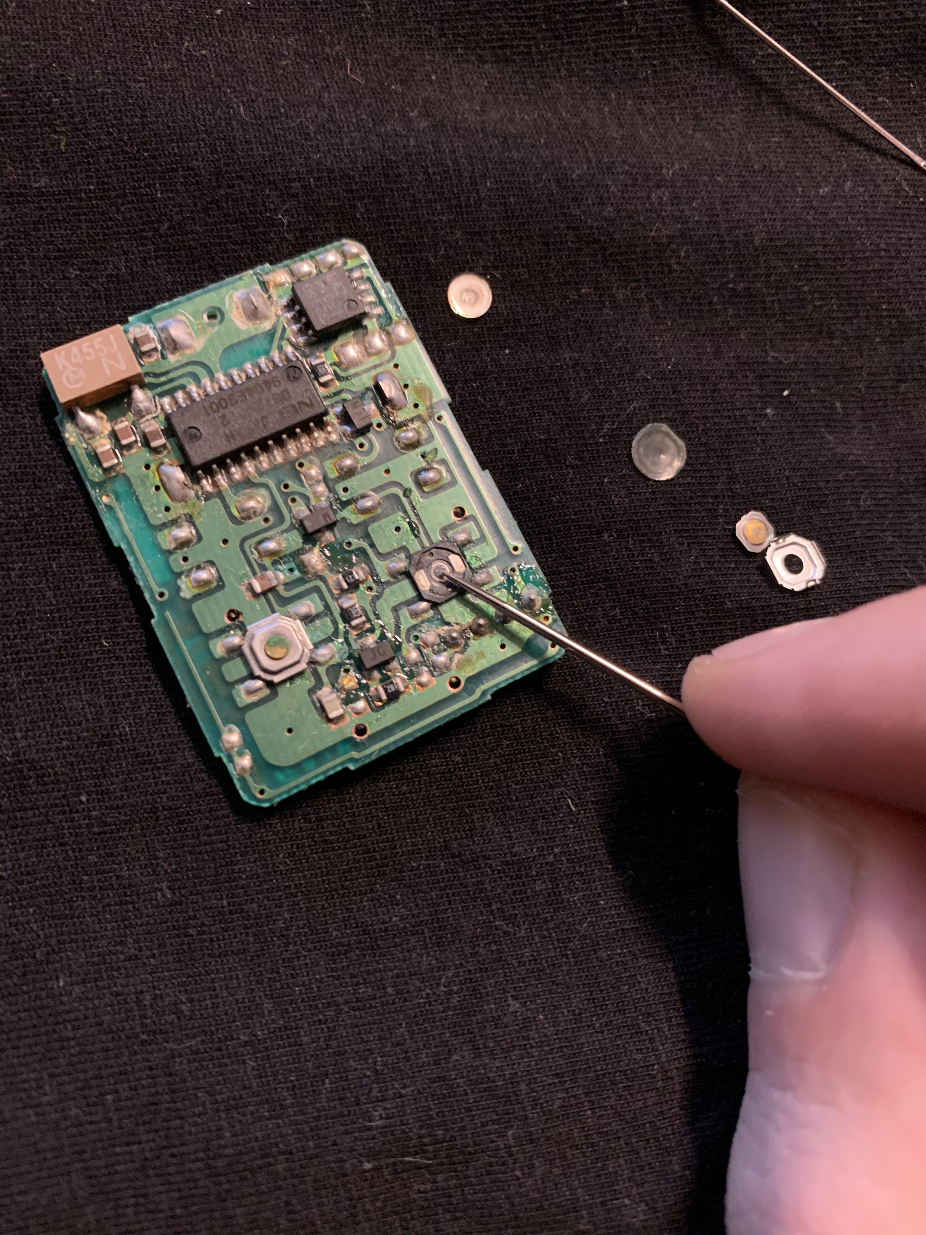

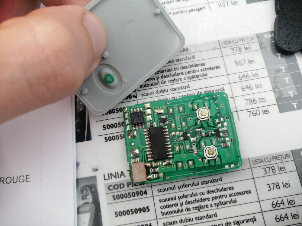

-curățat plăcile electronice ale telecomenzilor de Keyless Entry.

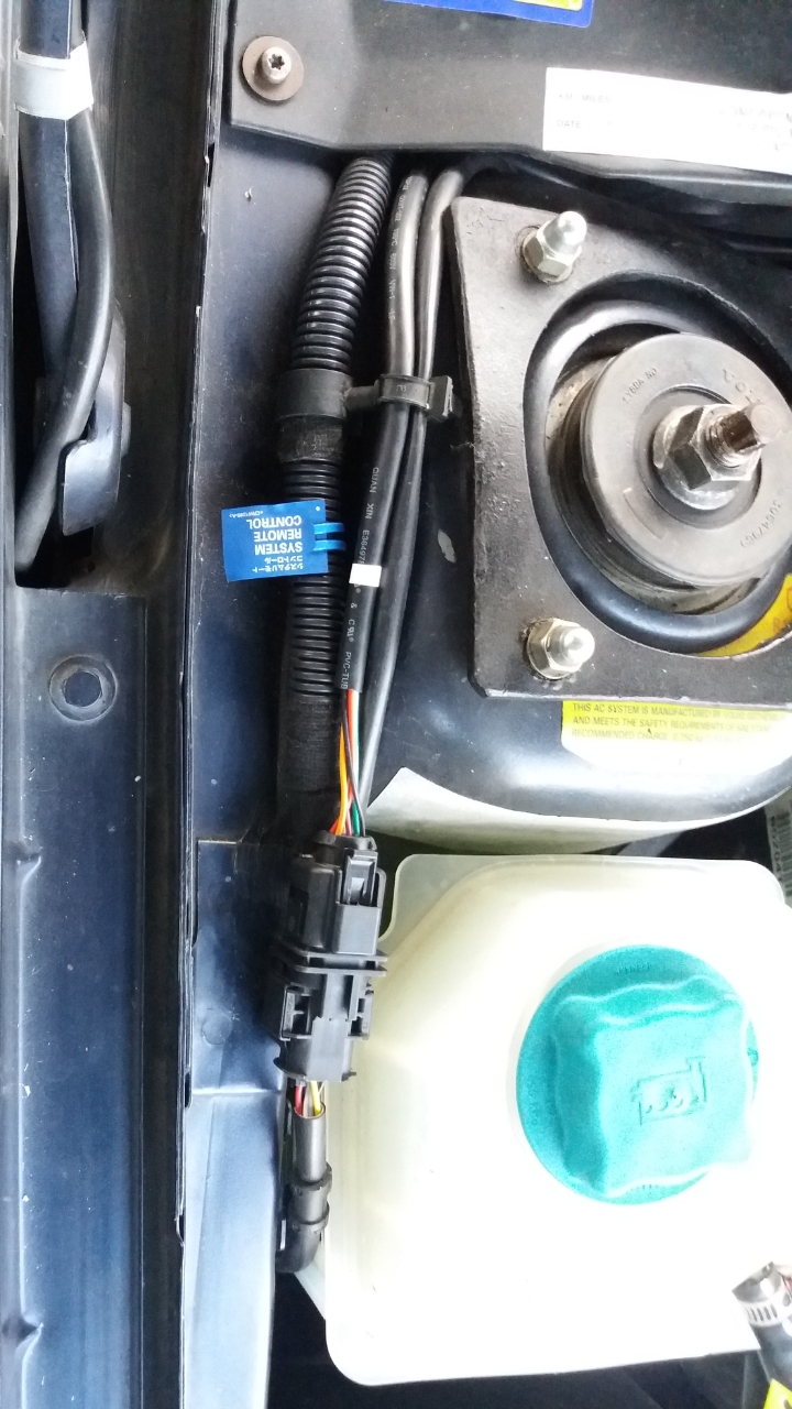

Caut pe cineva cu Volvo VST in vestul tarii, sa facem o recalibrare a motoraselor de la ECC.
Mulțumesc!
Edited by Bogdan S
Supapele de sens sunt cele de VW? Si eu am facut aceeasi modificare.
Calibrarea ECC-ului poti sa o faci si fara VST: Te conectezi cu blink reader cu LED la pin-ul 6 si urmezi procedura specifica modelelor fara OBD Test Mode 4 - Self-Adjustment Of Damper Motor Limit Positions
ac heater system auto.pdf
Acum 4 ore, pedala a spus:
La prima întrebare, nu, nu sunt specifice la nimic. Le am pe cele de diuze perdea oe (la fiecare diuza, câte o supapa, și pana de curand, indiferent cât stătea mașina, la acționarea manetei, dădea jetul instant. După, am început sa aștept o secunda, doua. Nu-mi convine sa îmi distrug lamele fix când e mai jegos parbrizul, pana au soluție.
La a doua chestie, you the man! Merci!

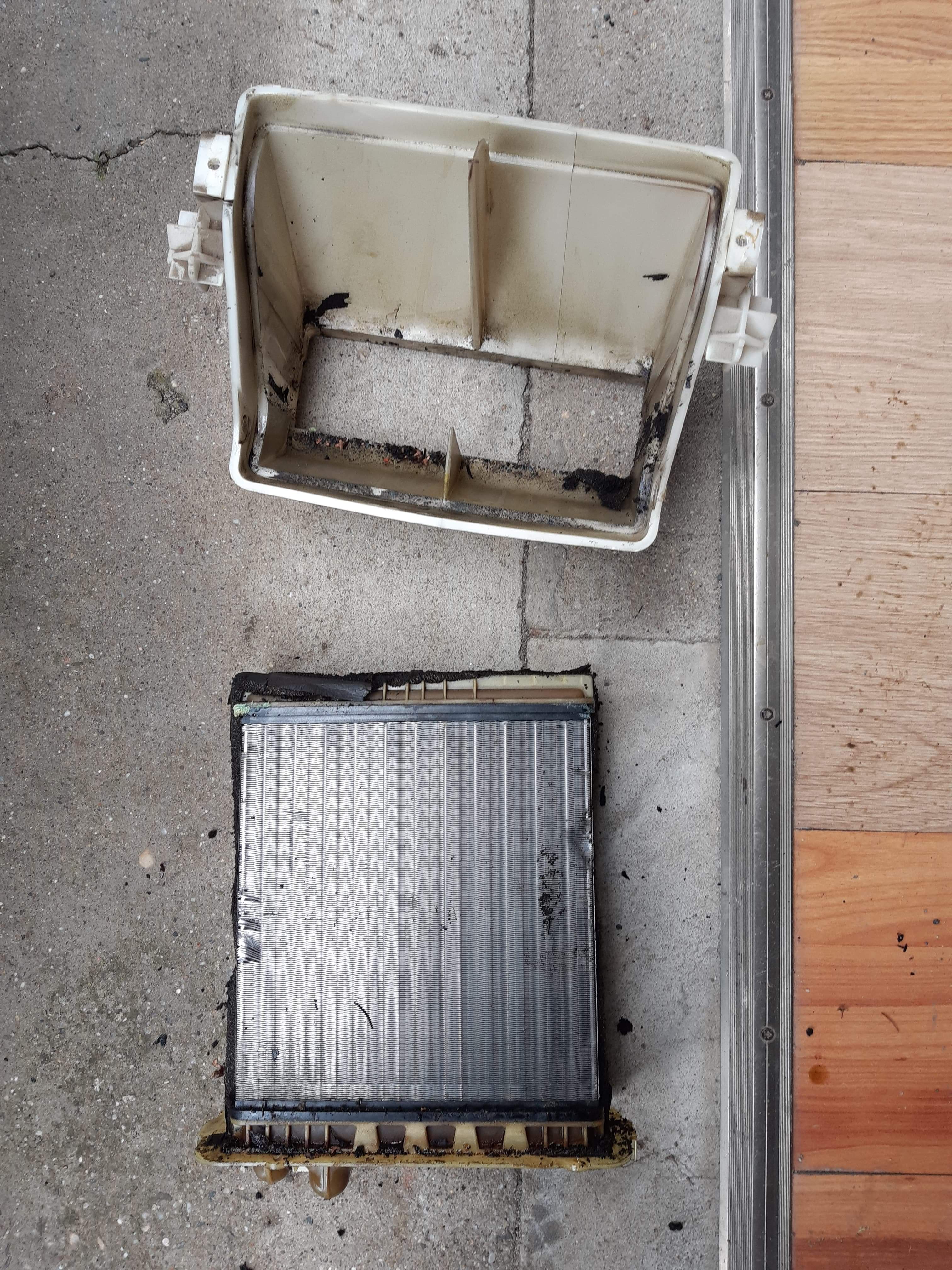

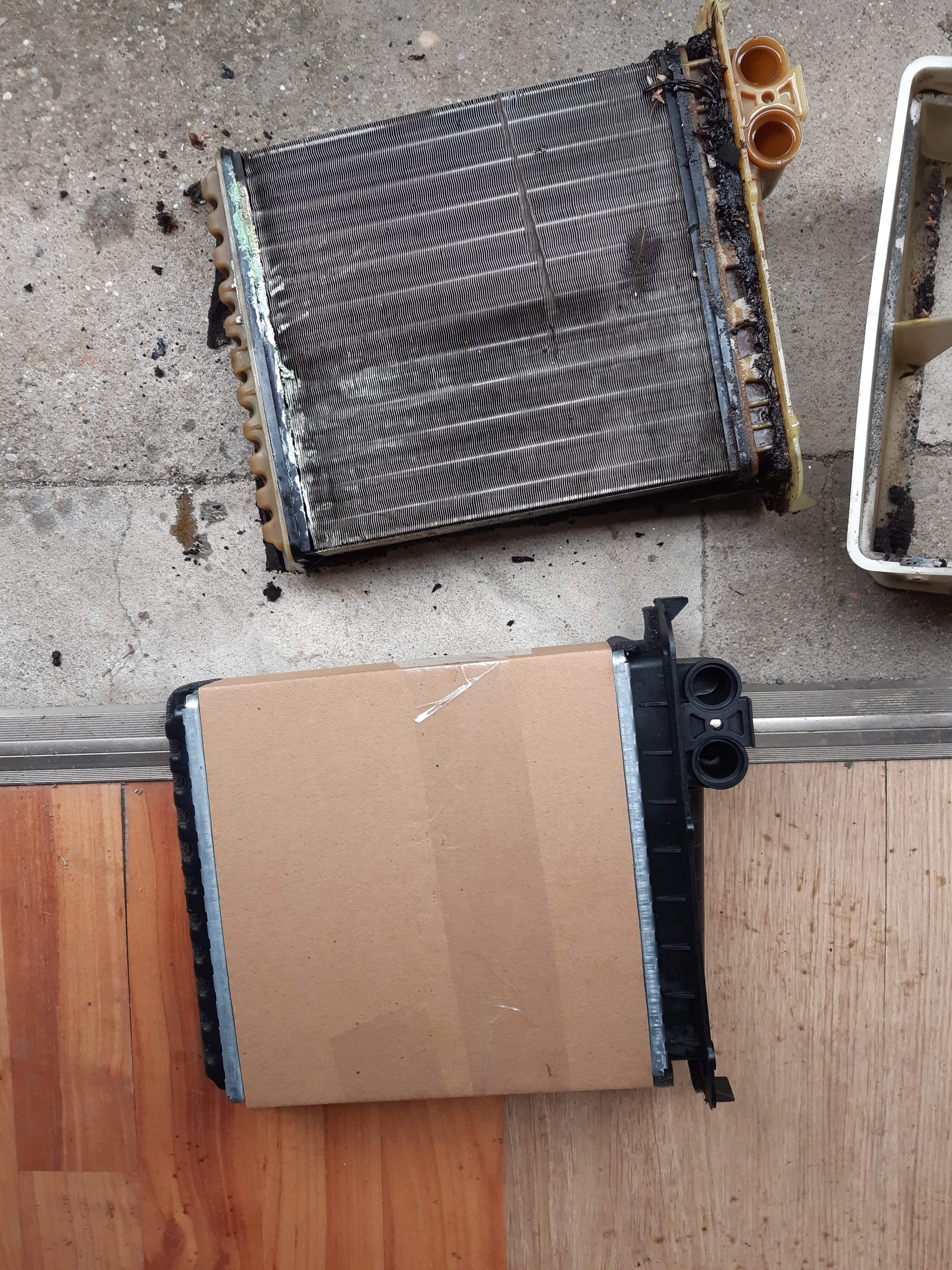

Pozele de săptămâna asta cu heater core-ul.
Kabum Kabum. :))
Cea mai grea parte a lucrării e sa scoți insonorizare a, fără sa o tai și sa cureți vechile scurgeri.
Am rulat și jumătate de spray Saratoga de clime prin sistem, sa fie totul bec.

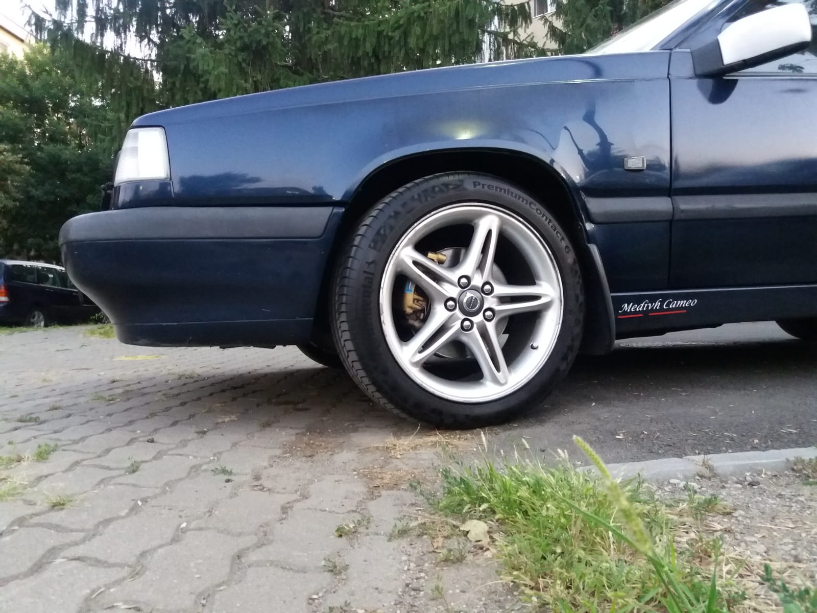

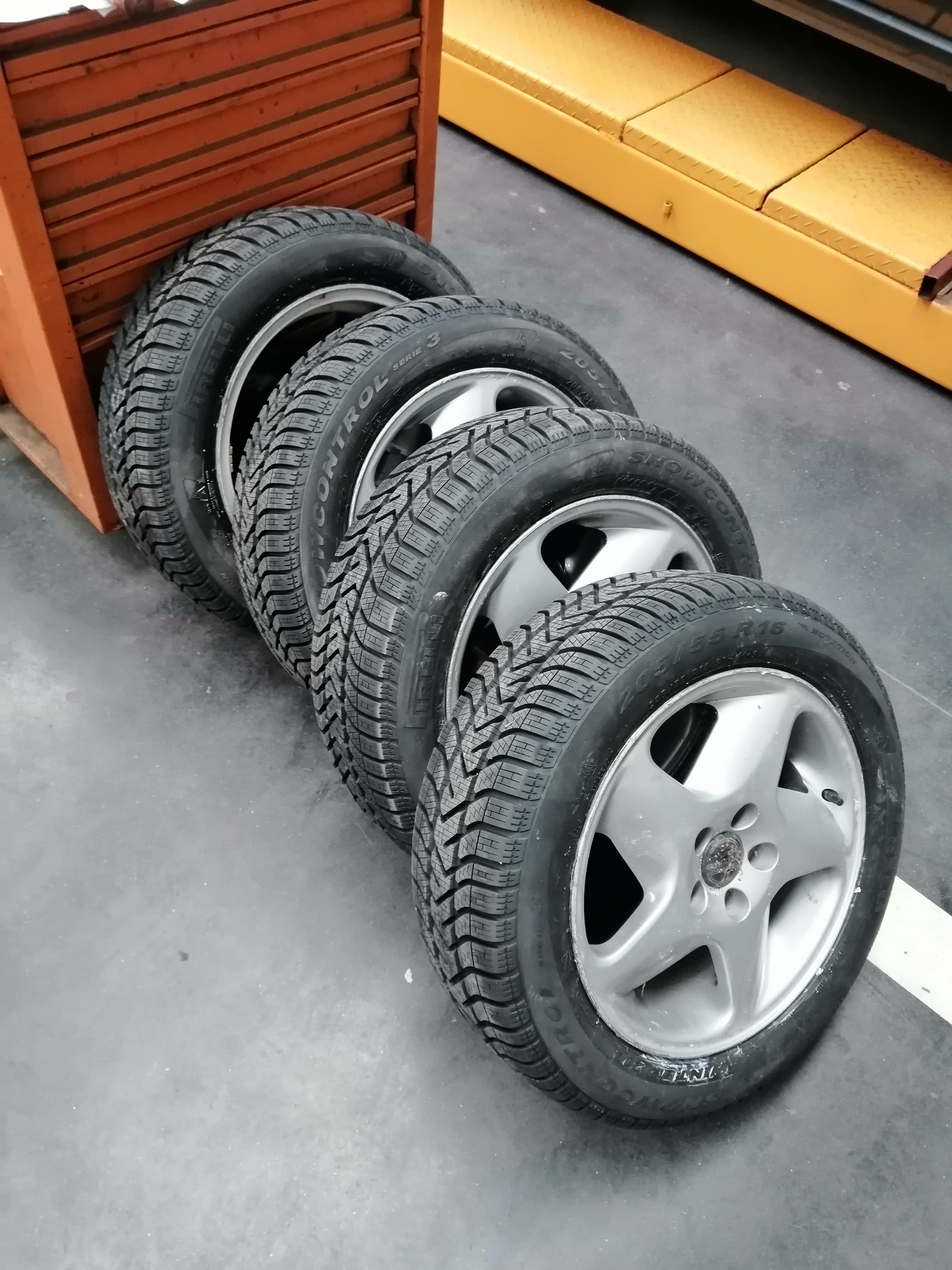

Anvelope iarna Pirelli Snowcontrol W210 Serie 3. 205/55R16 91H, dot 3620.
Renunțat la frânele fata de 302 mm, din cauza unui disc care a început ușor sa se ovalizeze. Ocazie perfecta pentru a putea folosi Columbele ei originale, de fabrica.

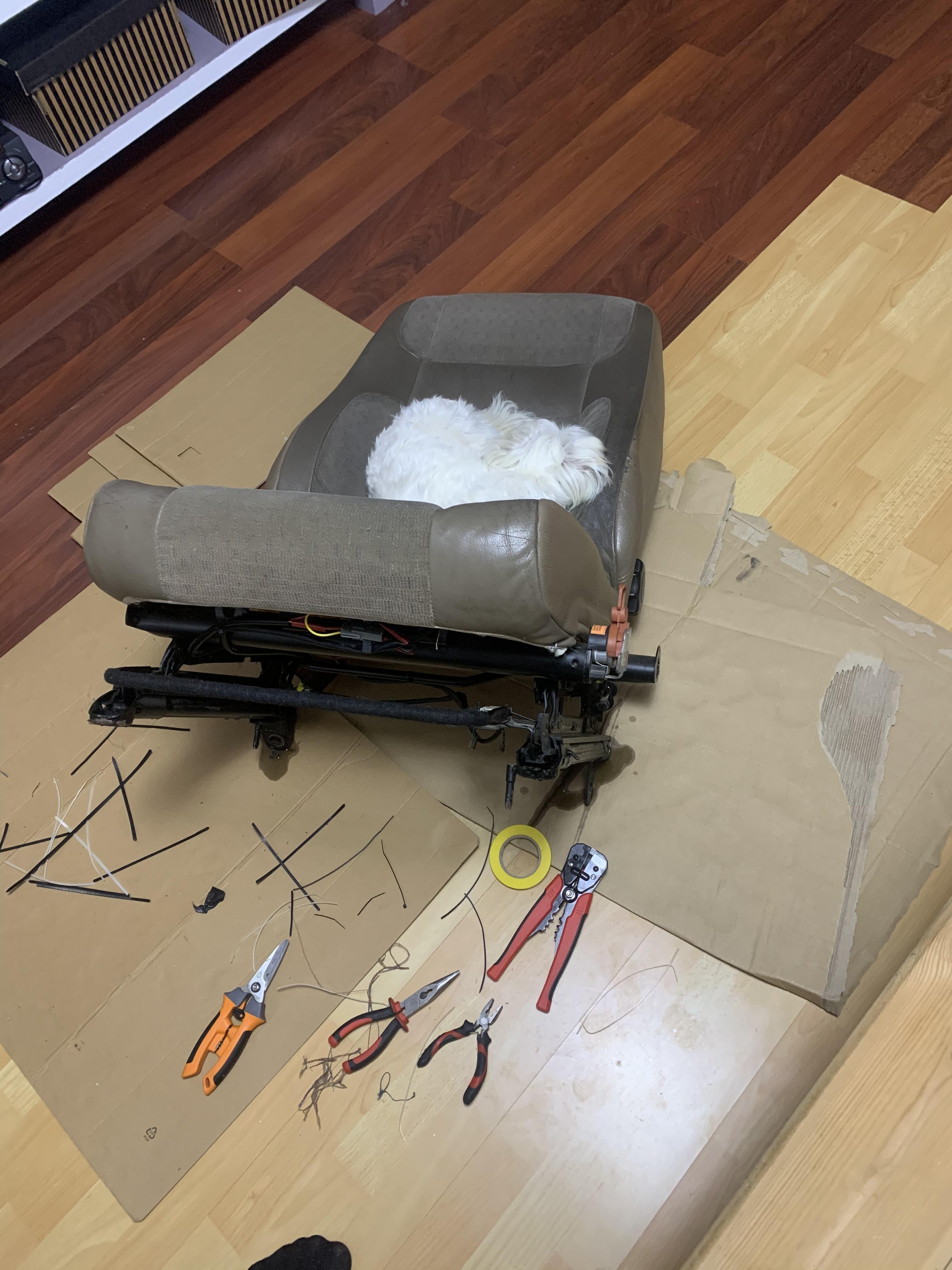

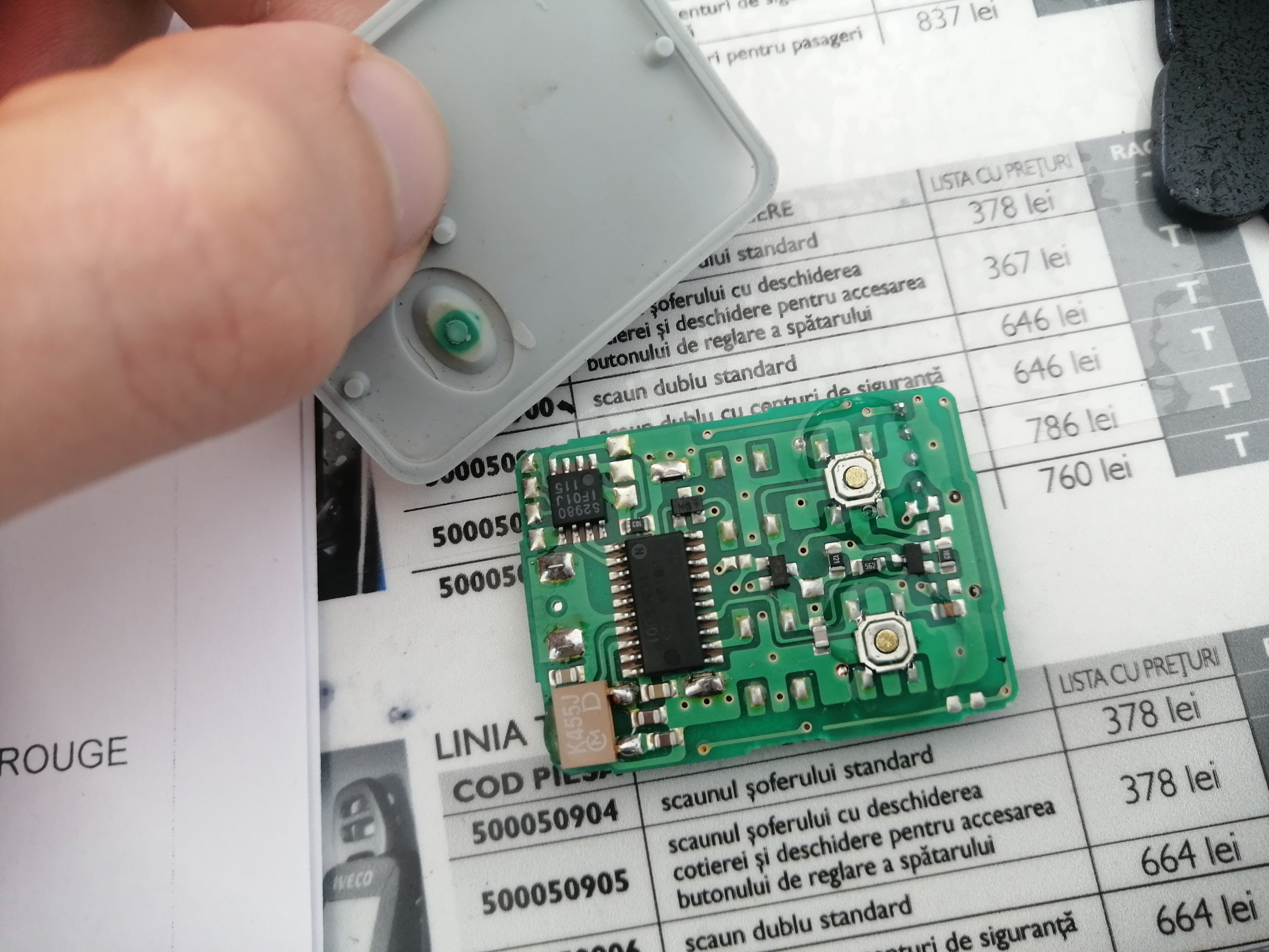

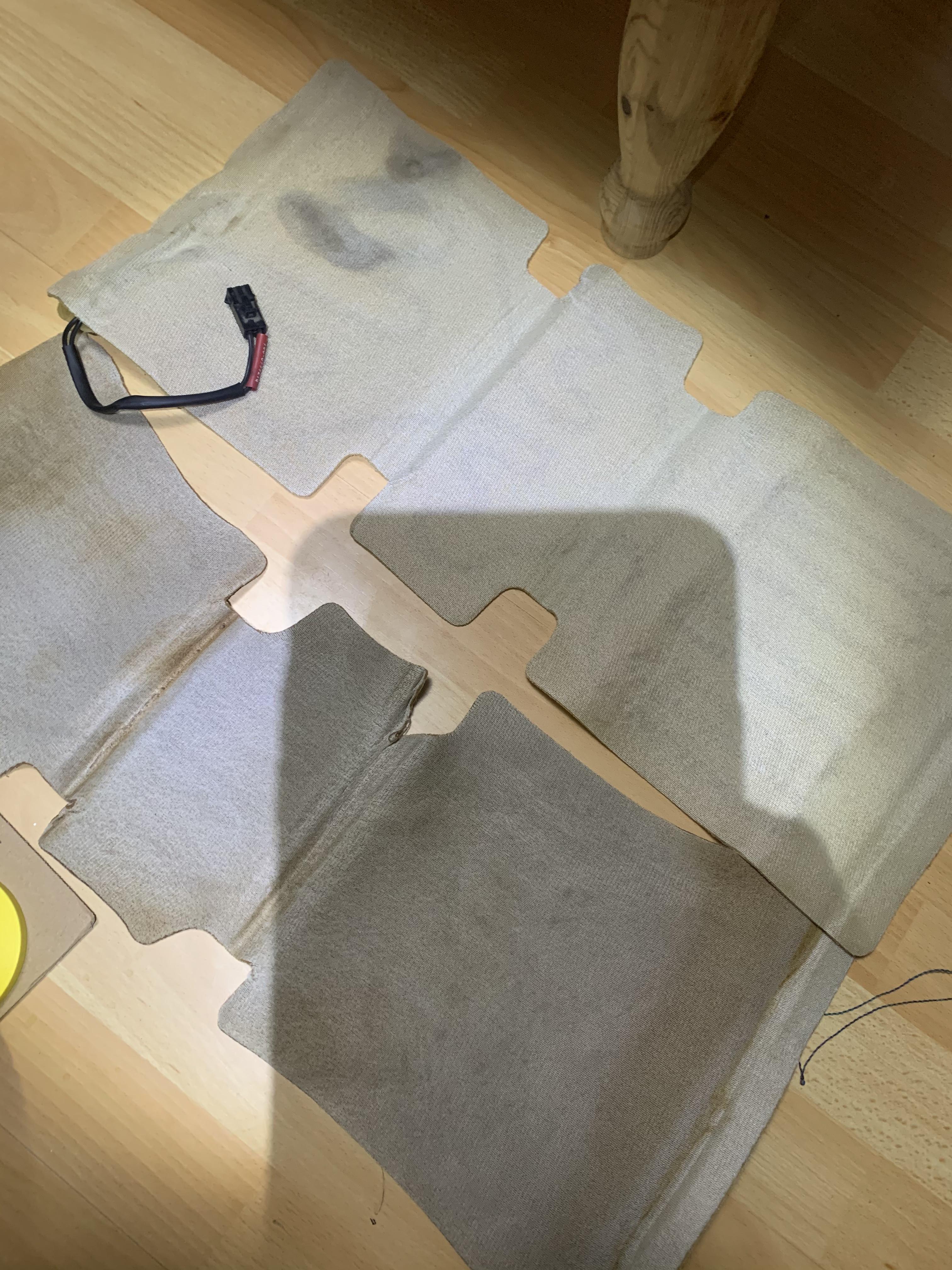

-Schimbat pad-ul de încălzire șezut, din scaunul soferului.
-Termostate noi, in ambele scaune fata.
-Curățat mircroswitch-urile din telecomenzile de keyless, care intraseră in greva, din nou.
