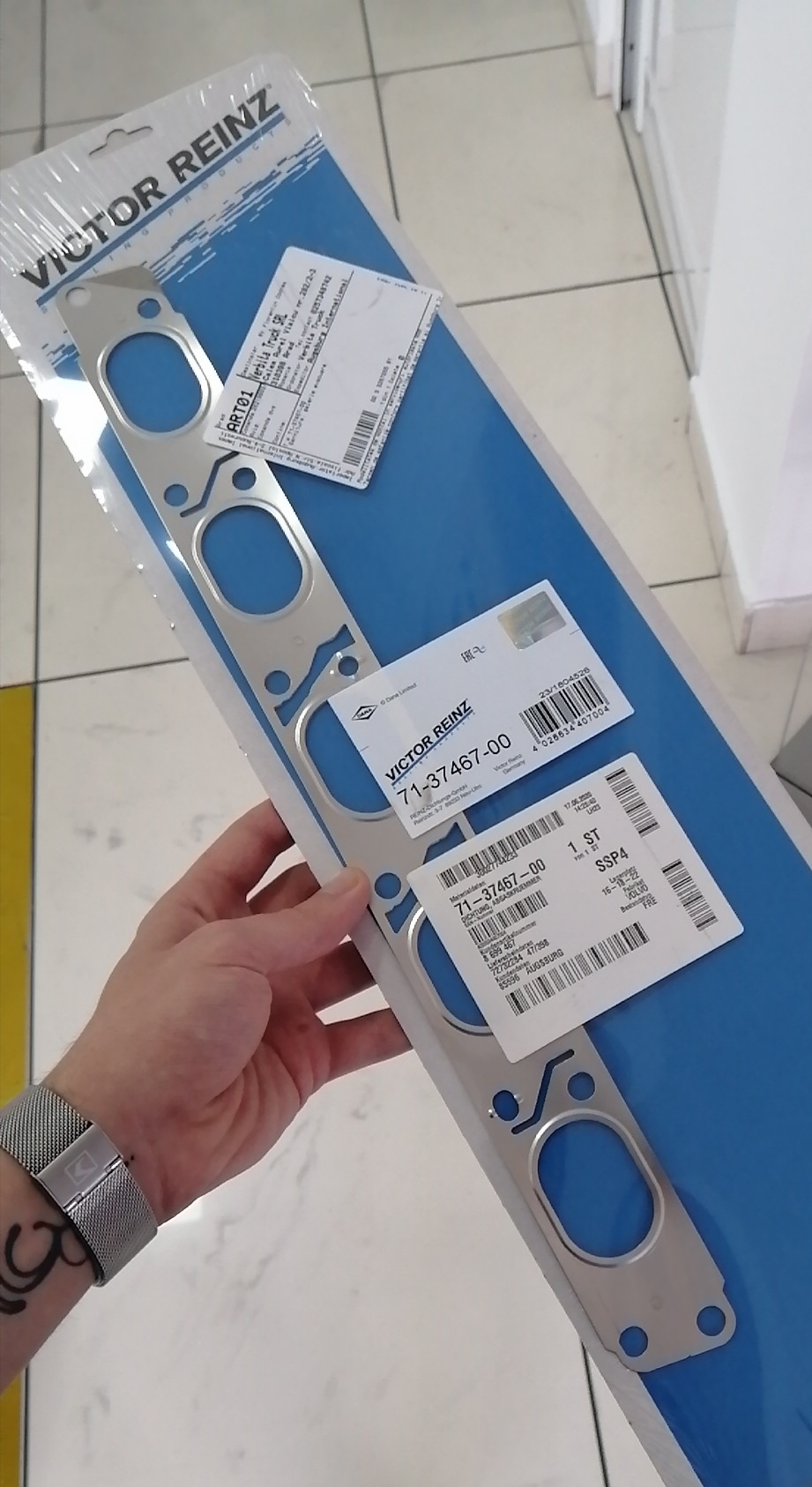

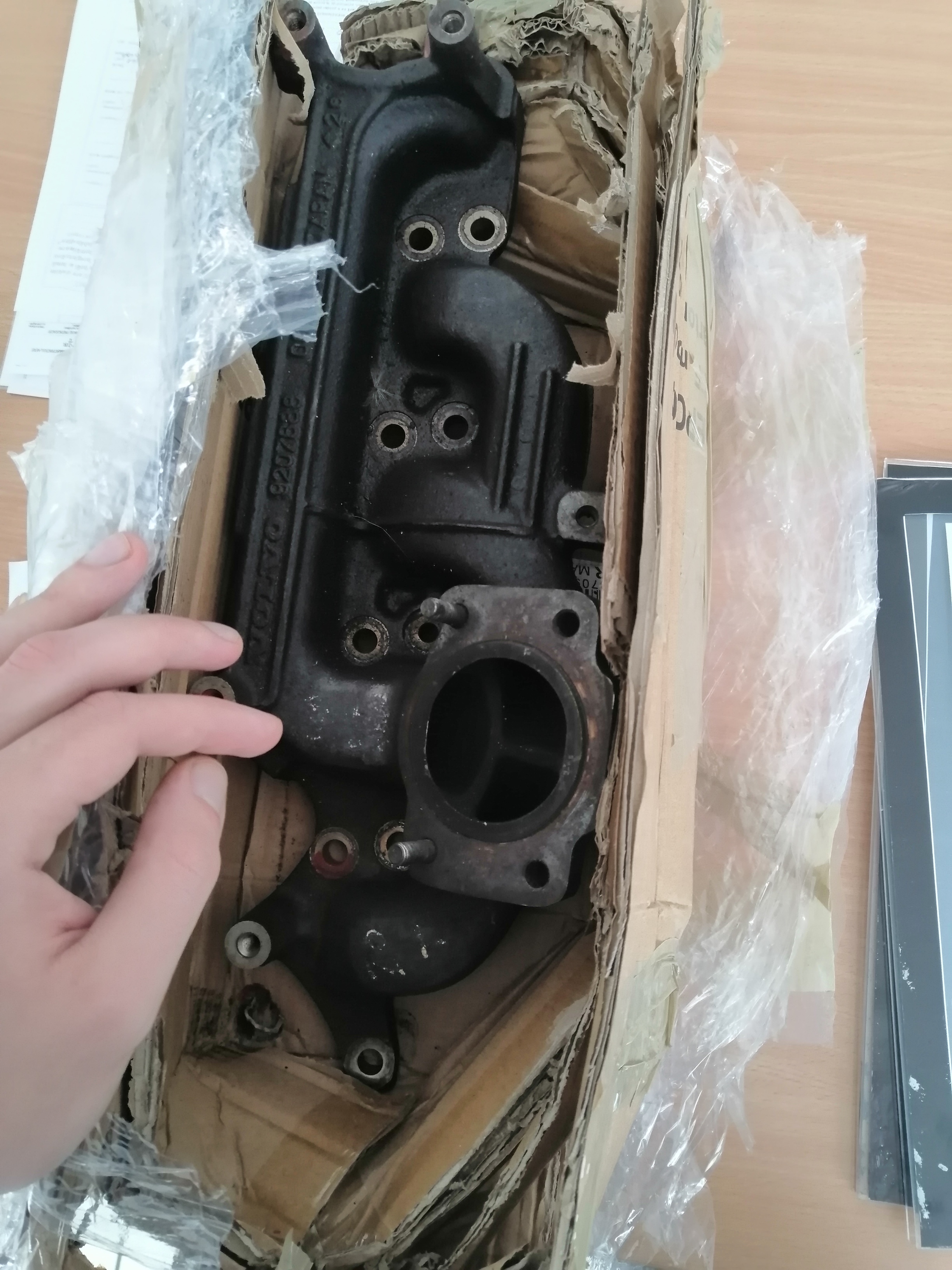

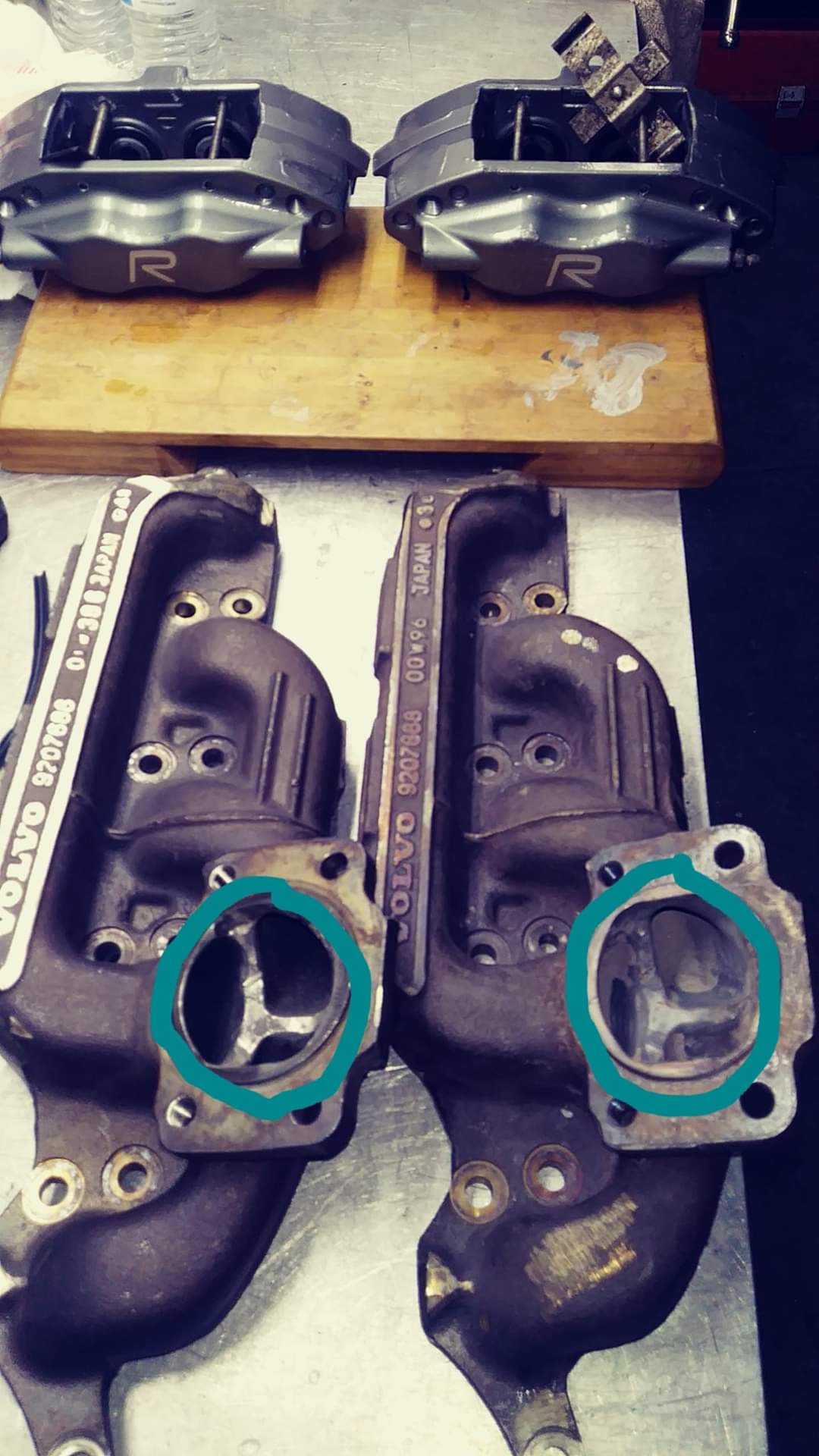

-Încă un Japanifold, pentru a fi portata și montata sus. Garnitura evacuare V50 T5 sa fie o bucata, nu 5 individuale.

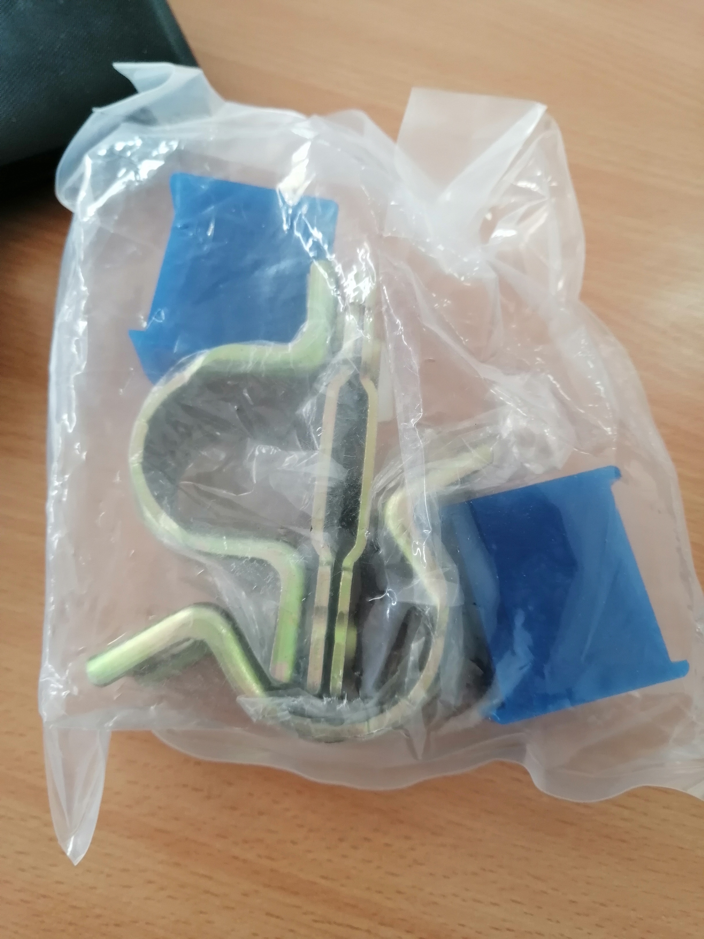

-Bucșe poliuretan pt bara stabilizatoare. Atenție ca aveți nevoie și de blocatoare, sa nu se plimbe bara stânga-dreapta.

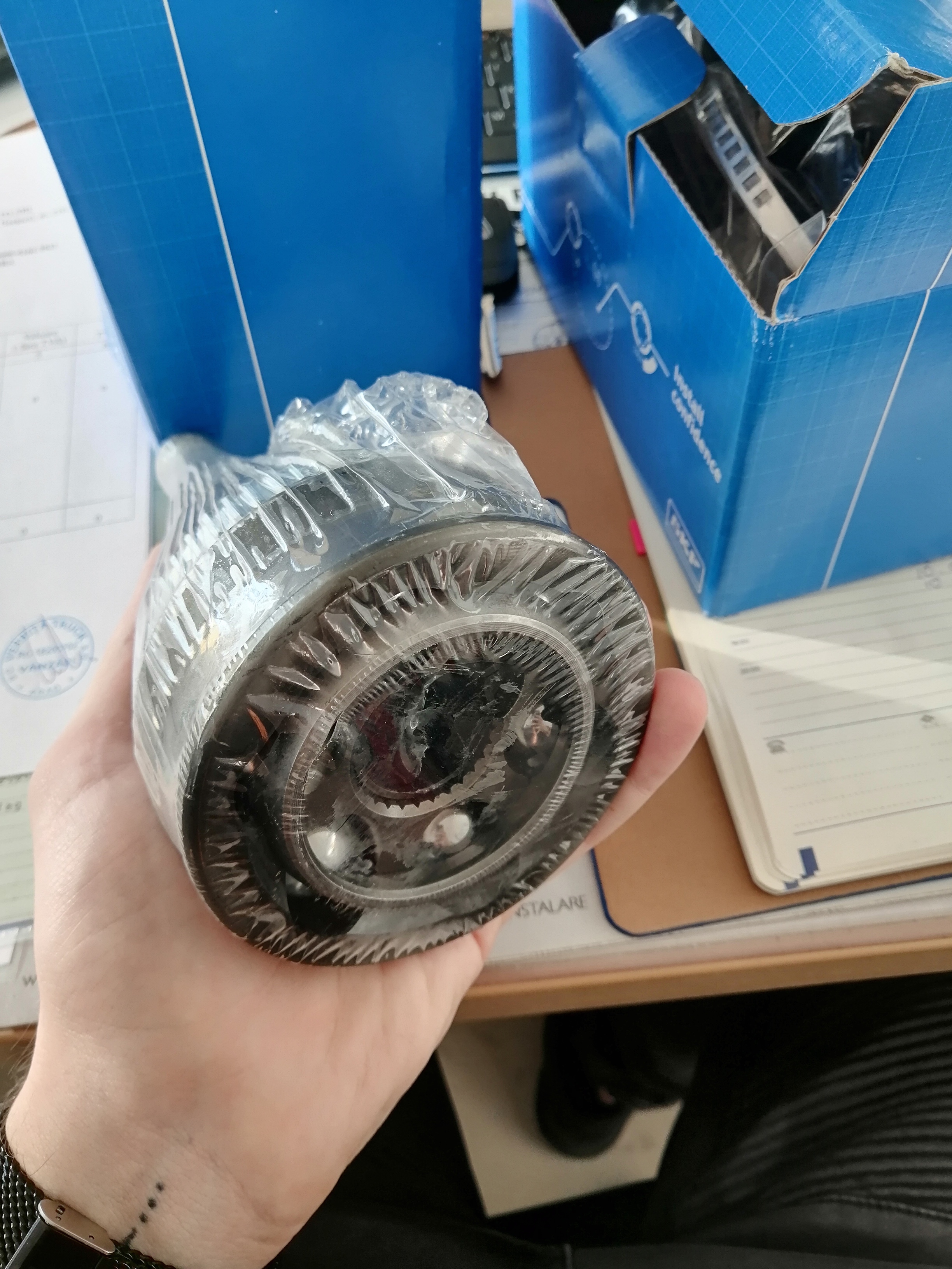

-Capuri planetara SKF, venite din Germania.

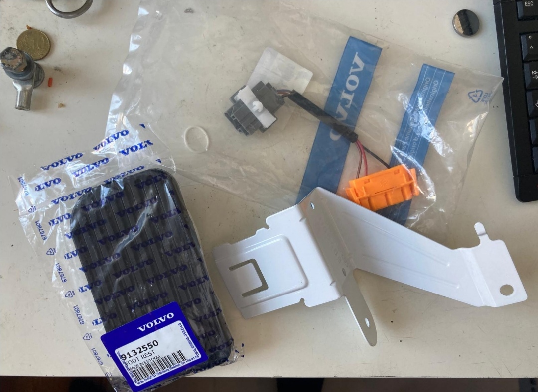

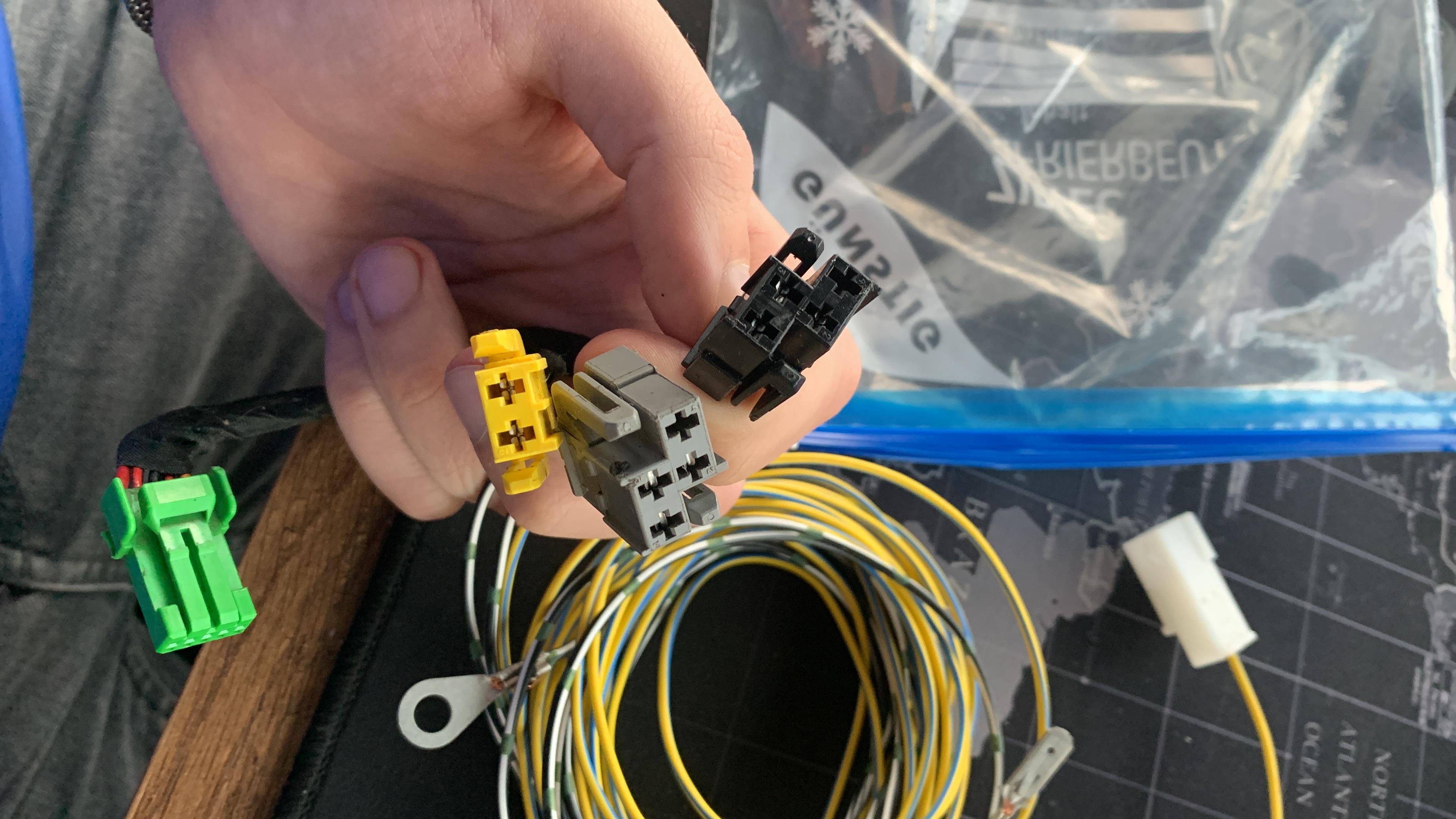

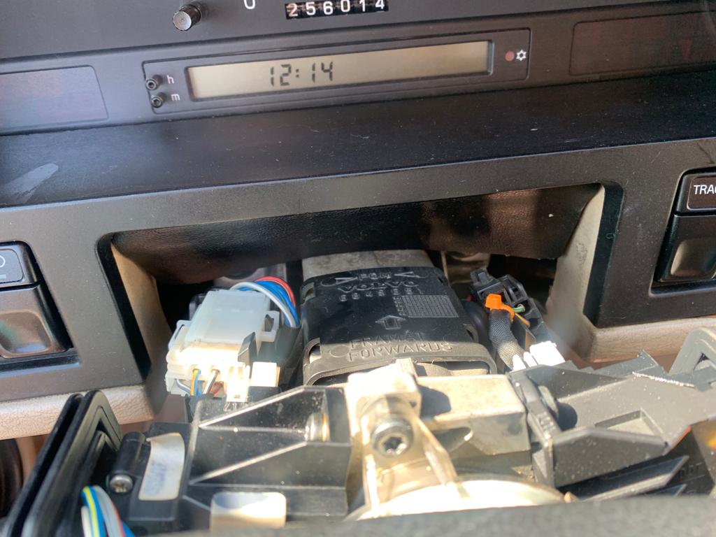

Bună ziua!
Montat și testat kit-ul de Cruise. Găsit toate clemele oe și routat totul exact ca de fabrica sub bord.

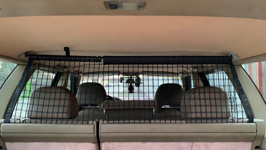

Montat plasele cargo, cu clipsuri noi oe la capacele de pe spătare.

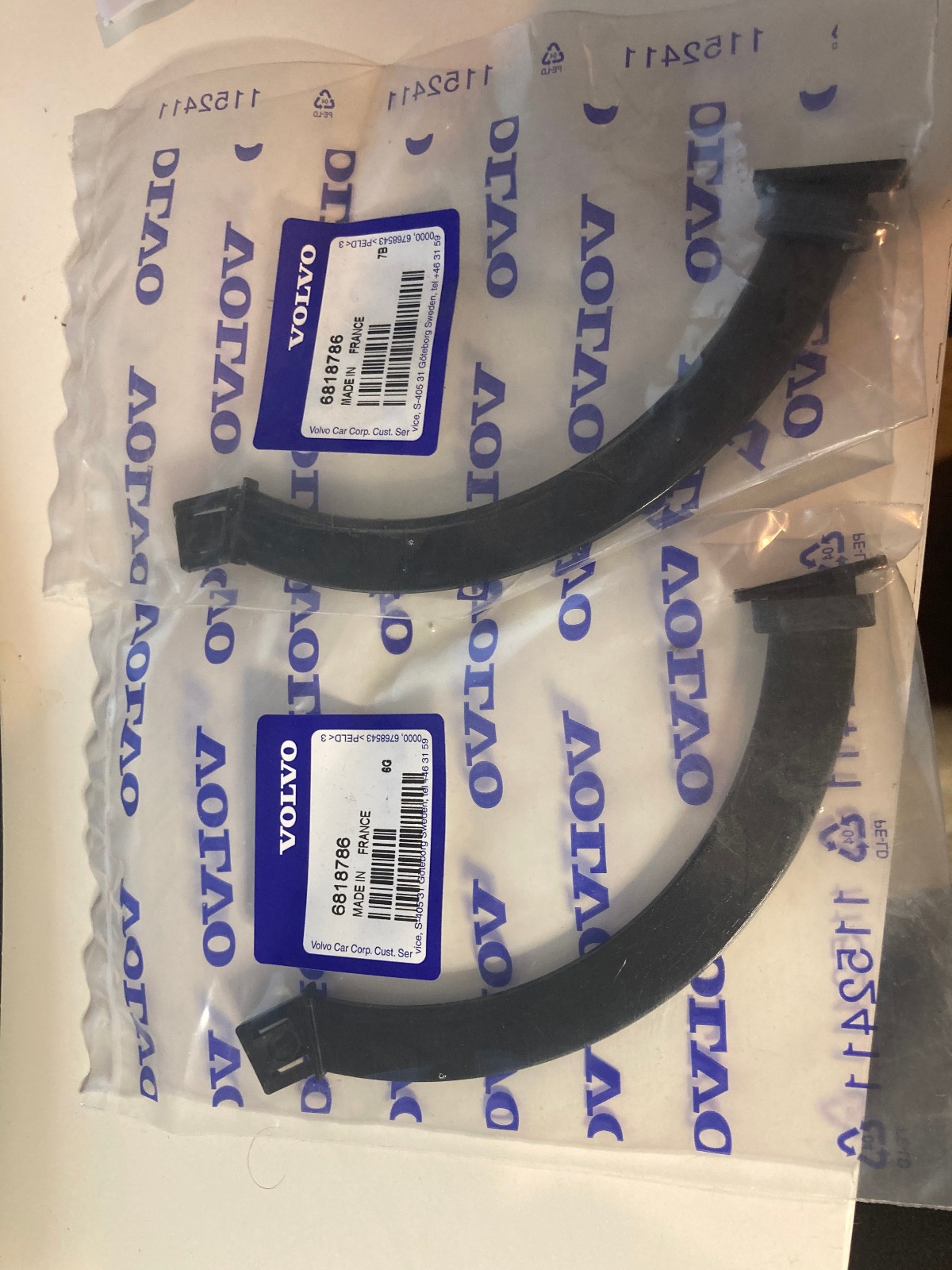

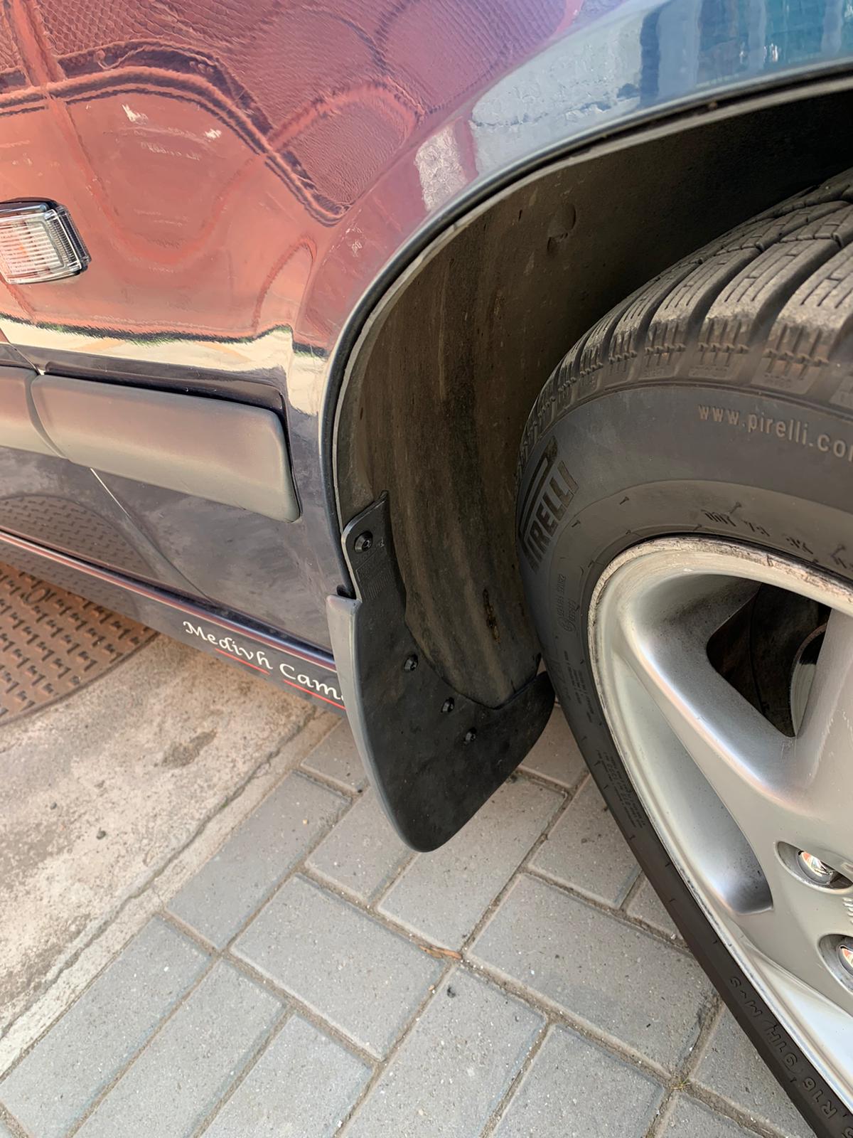

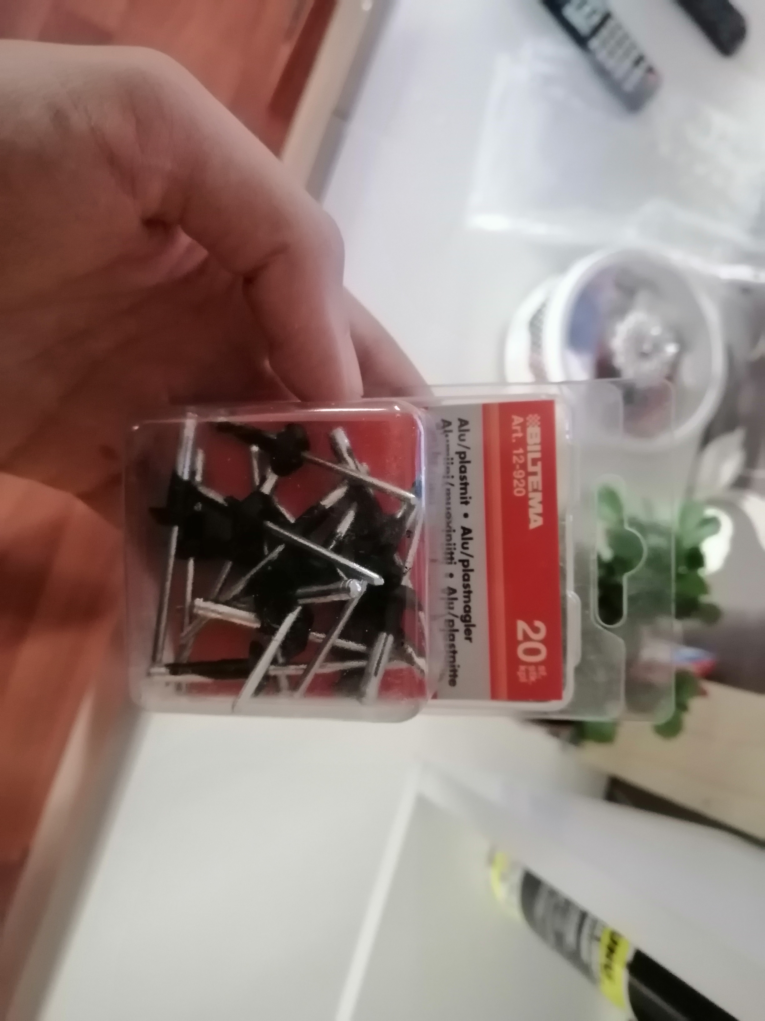

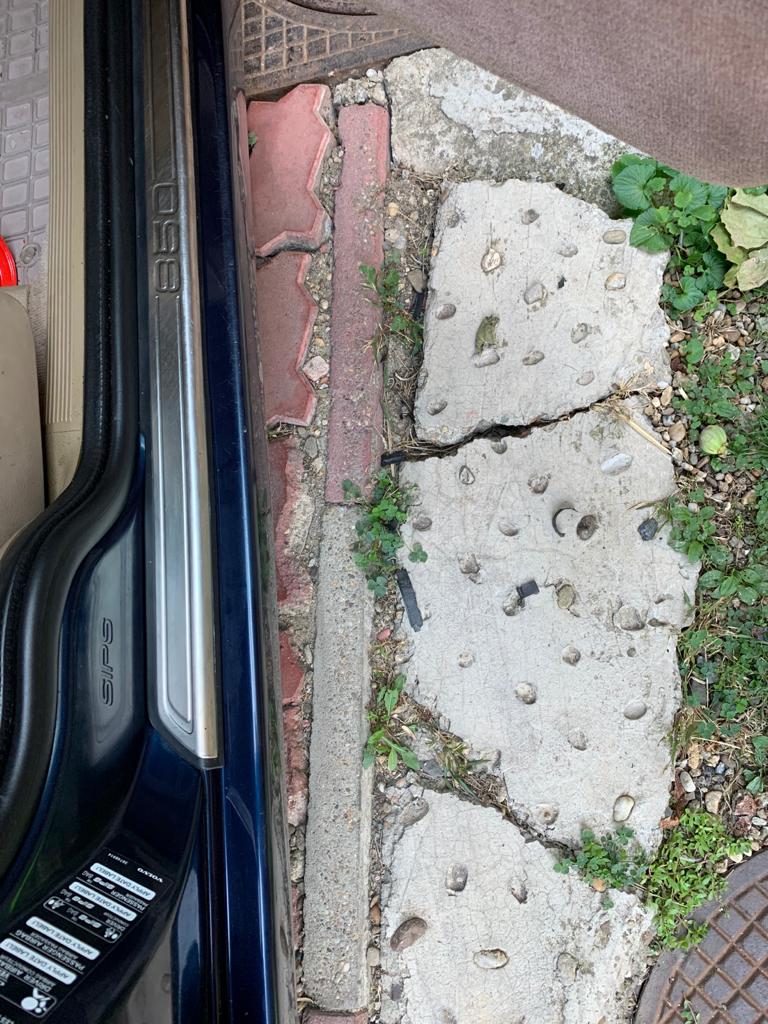

Montat apărătoarea noroi dreapta care lipsea de când am mașina. Nit-urile din poza sunt identice cu cele oe și costa aprox 50 RON.

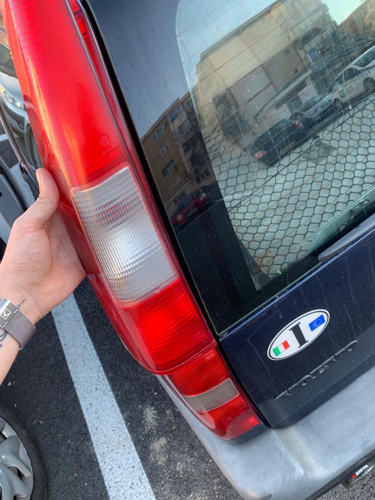

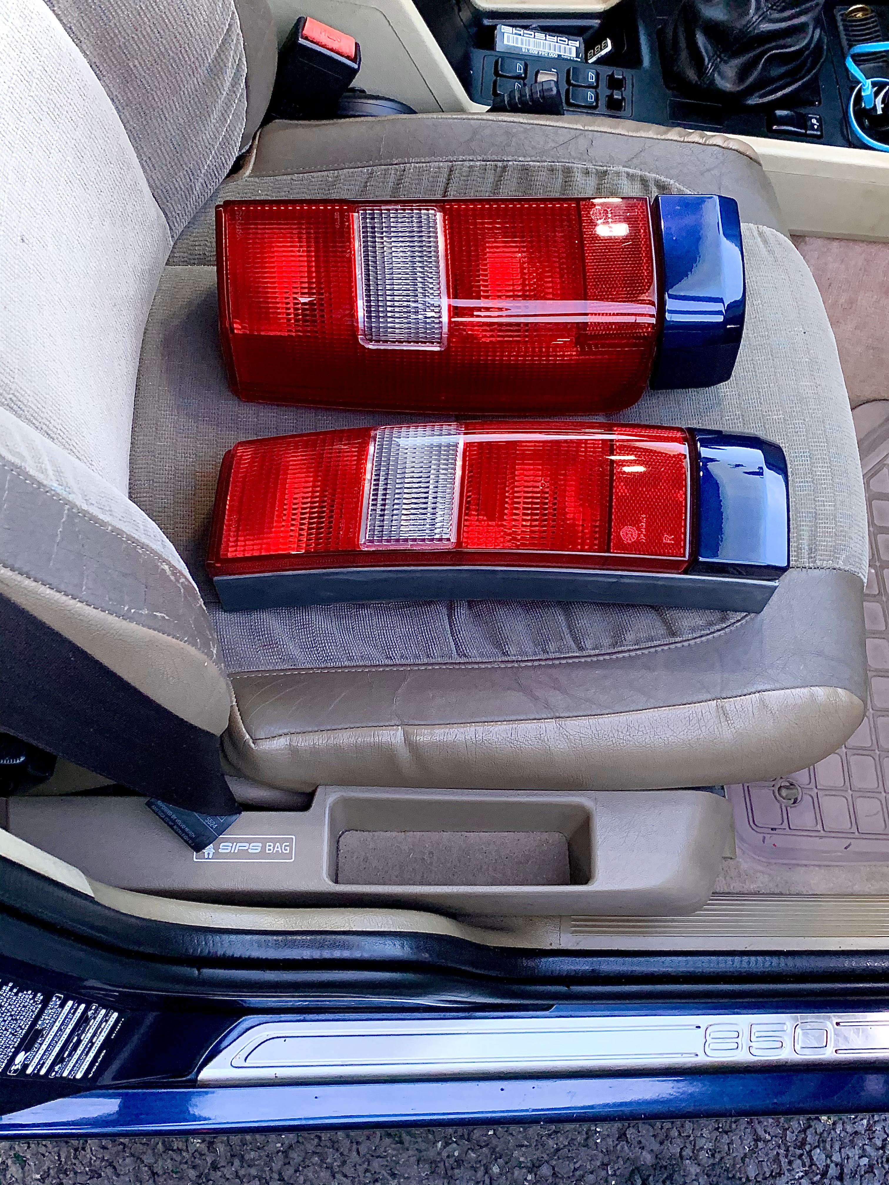

Buna ziua!

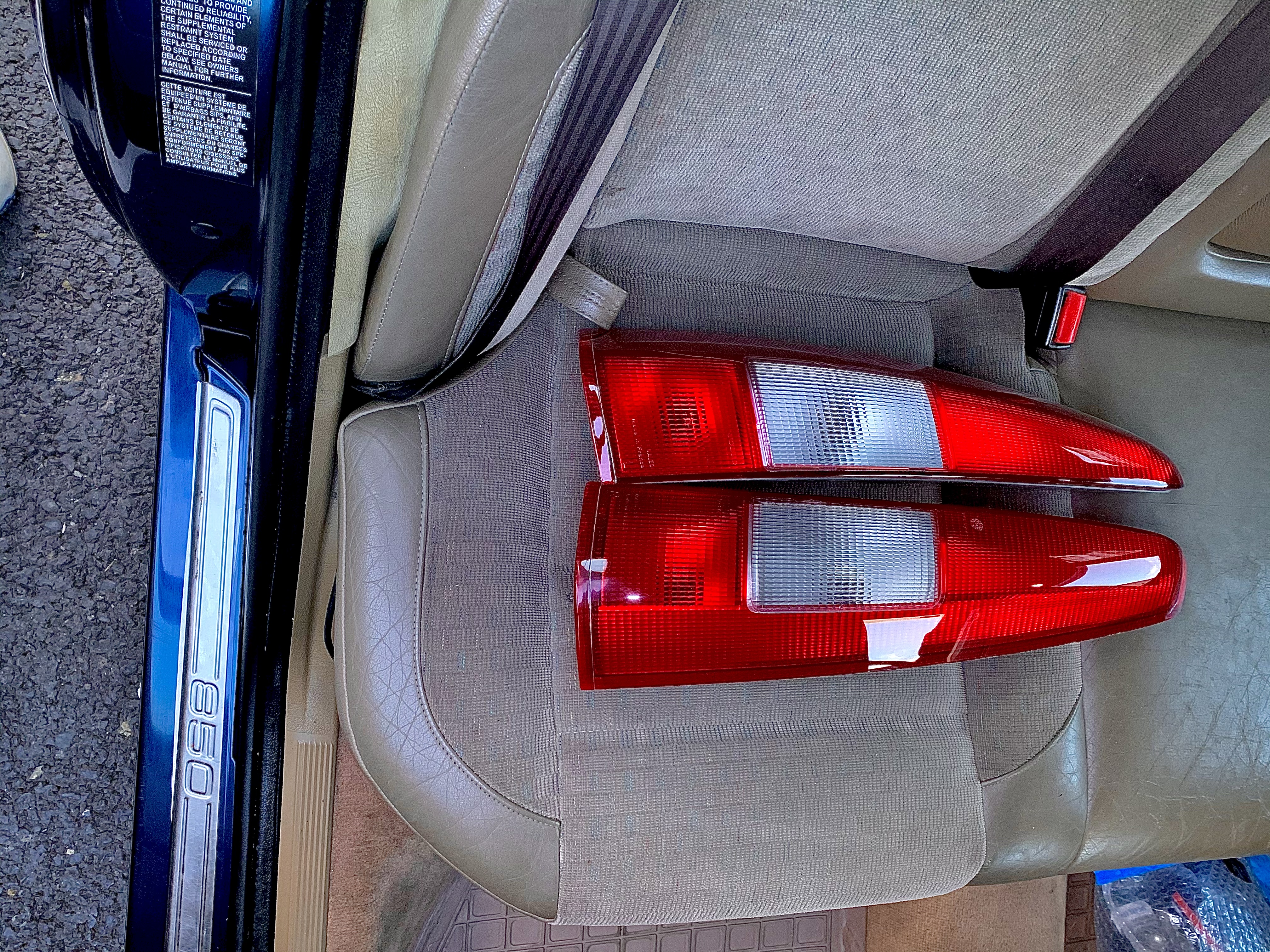

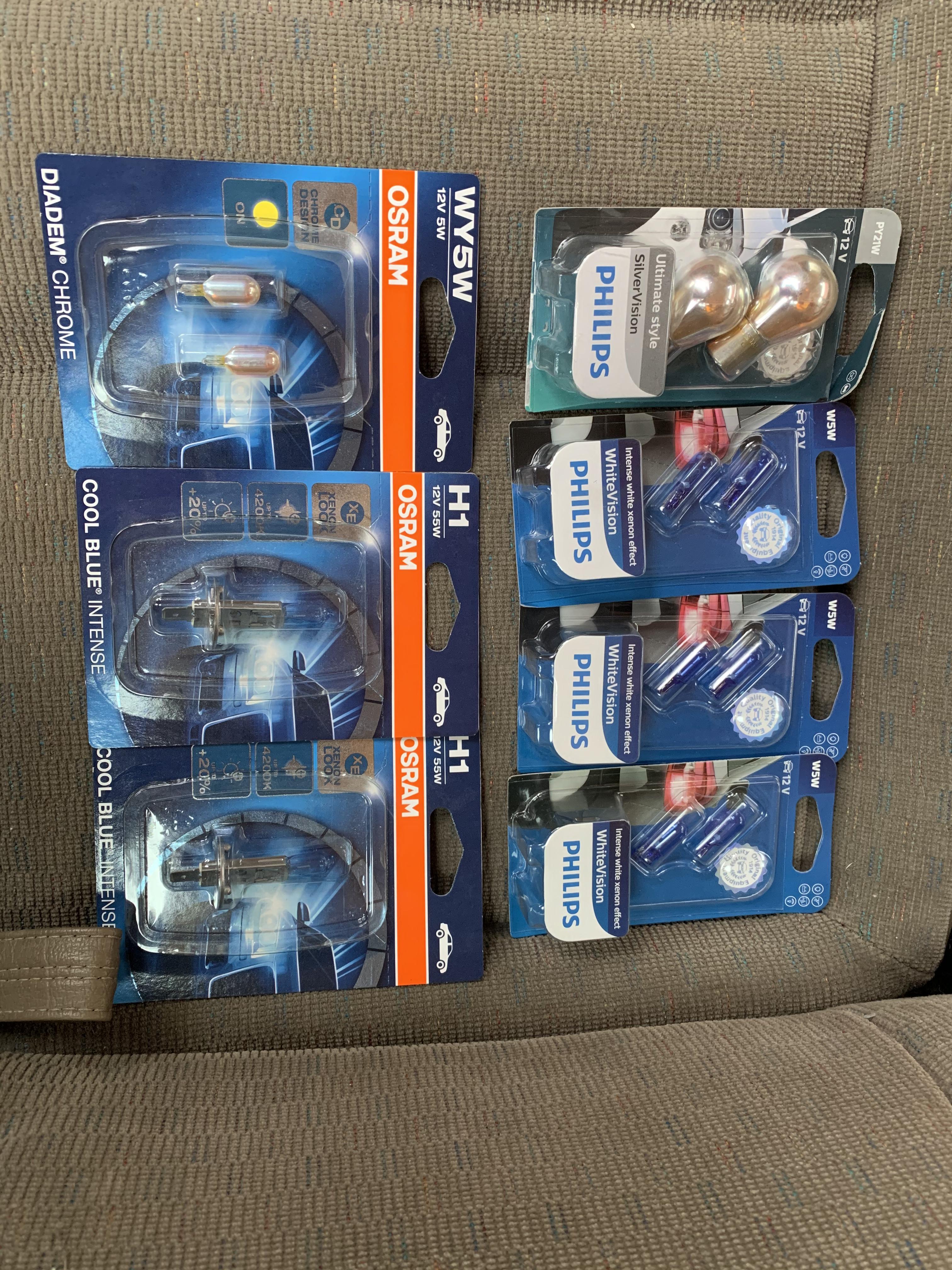

Ridicat stopurile de la detailer și montat. Au ieșit ca noi.
Zi de pus becuri. ;D

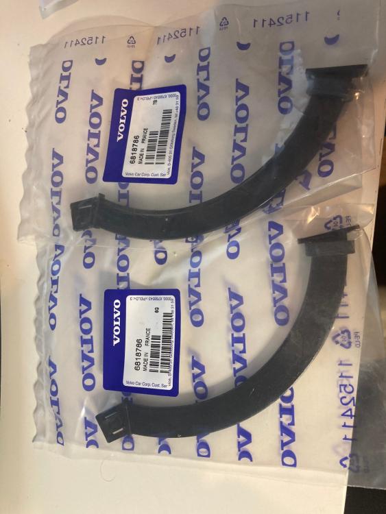

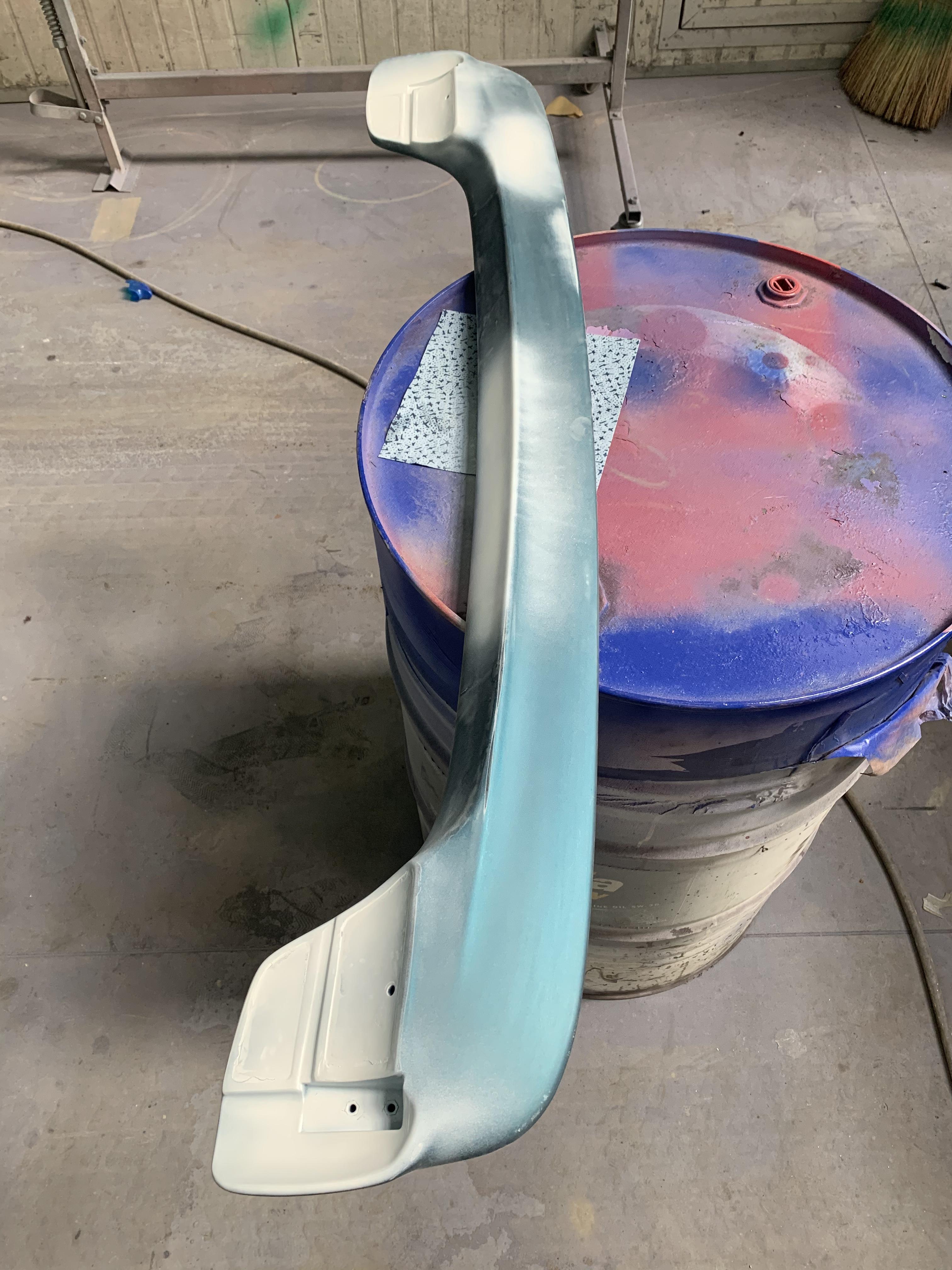

-comandat eleron oe. Pregătit și vopsit in 417.
-comandat și montat brat ștergător luneta V90 classic.

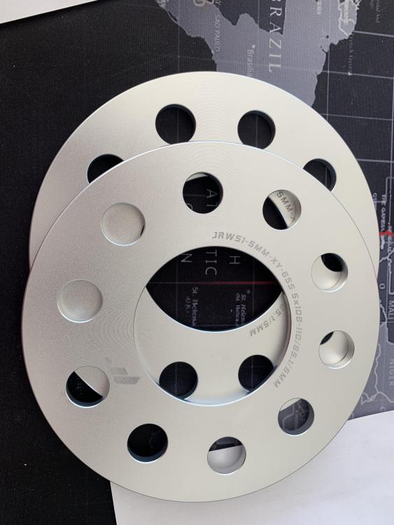

-montat distanțiere spate Japan Racing, de 5 mm.
-echilibrat și montat rotile de vara.

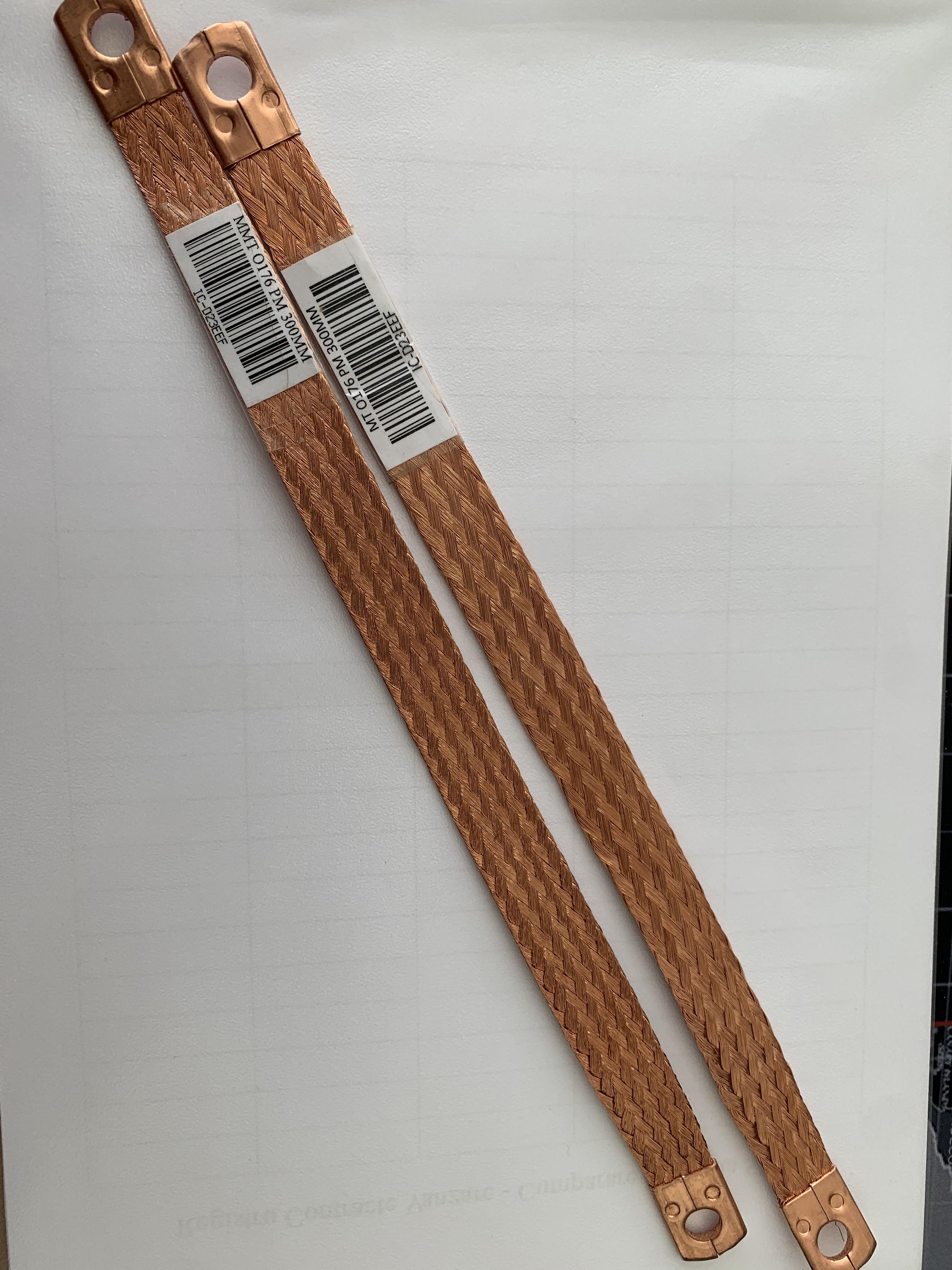

-schimbat benzile de masa dintre motor și caroserie.

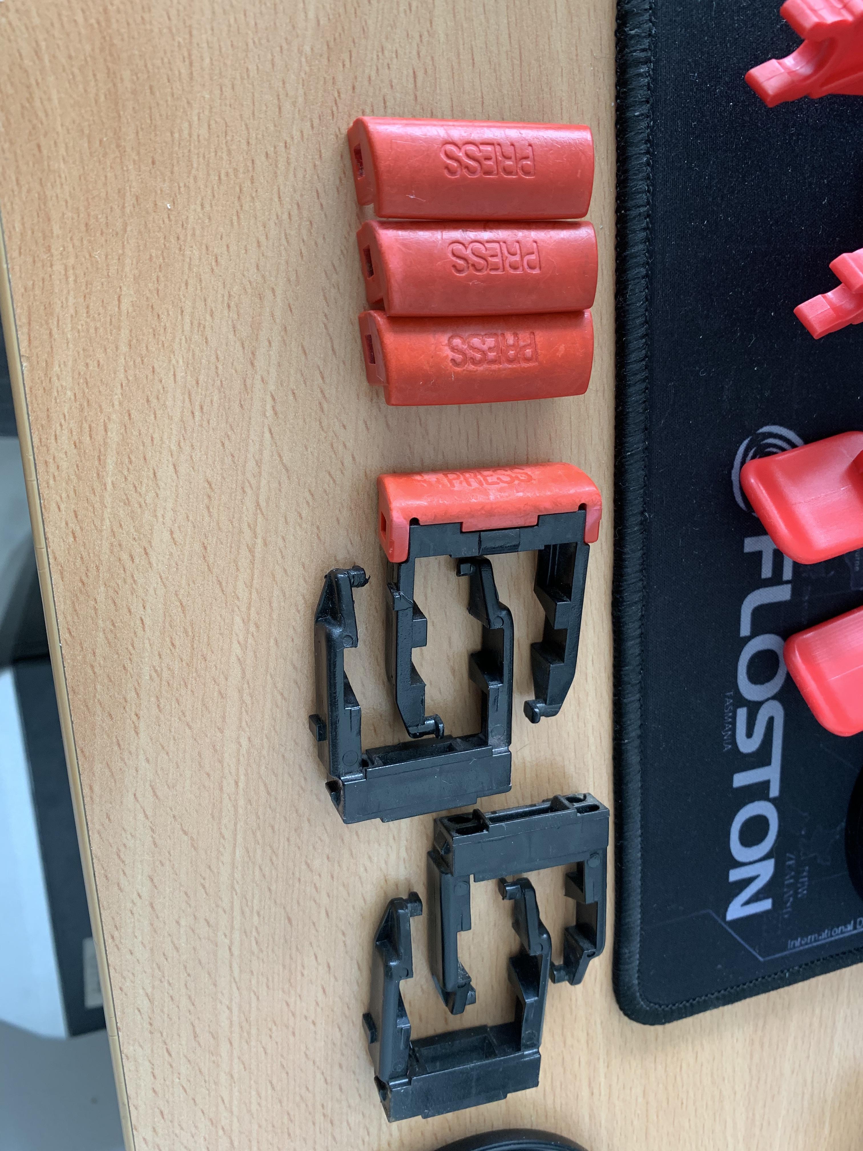

-Găsit clemele roșii pt șezut spate, ca am reușit sa rup una.

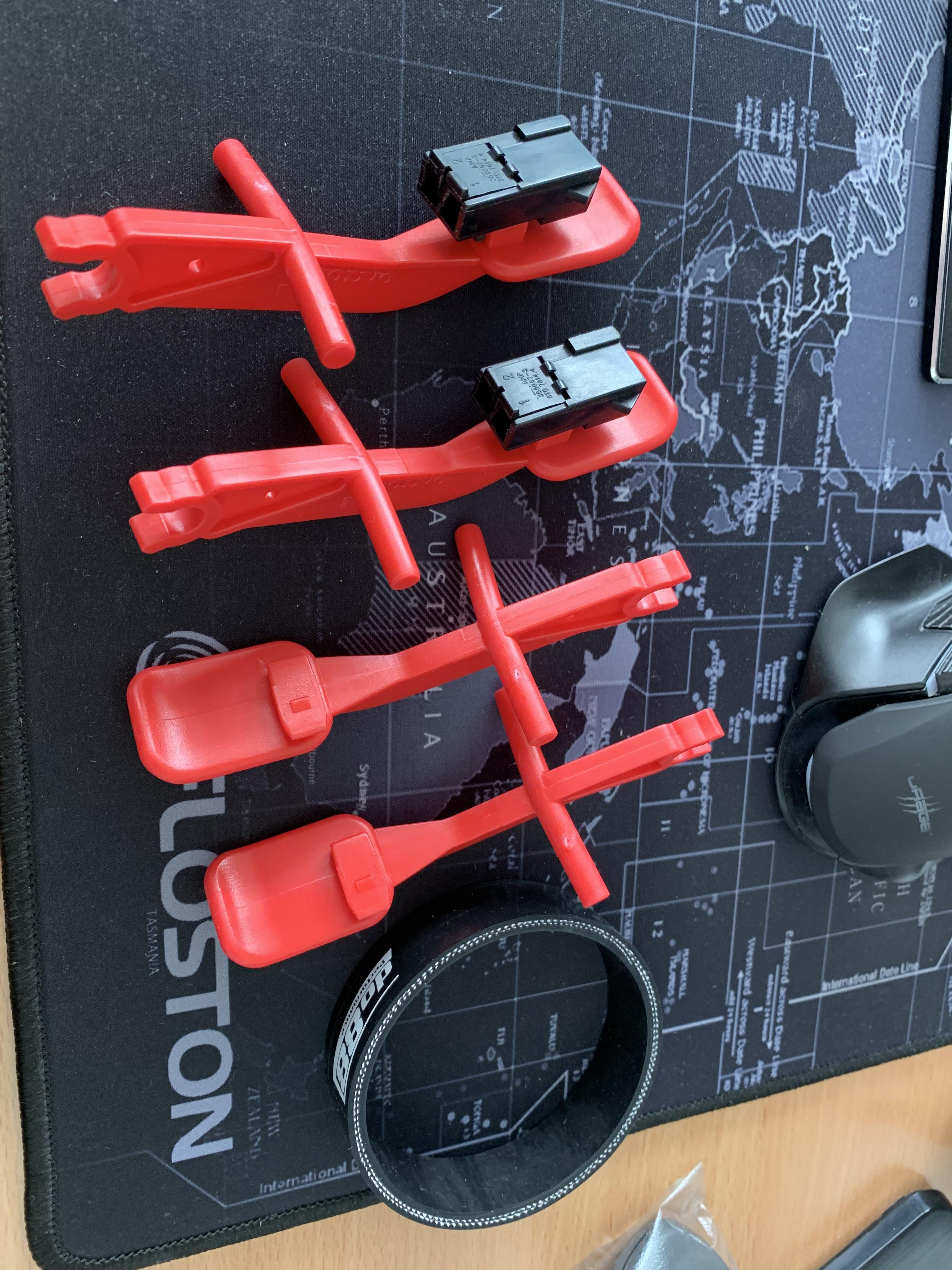

-Găsit butoanele roșii pentru pistoalele de centuri. Întregi și negaurite.

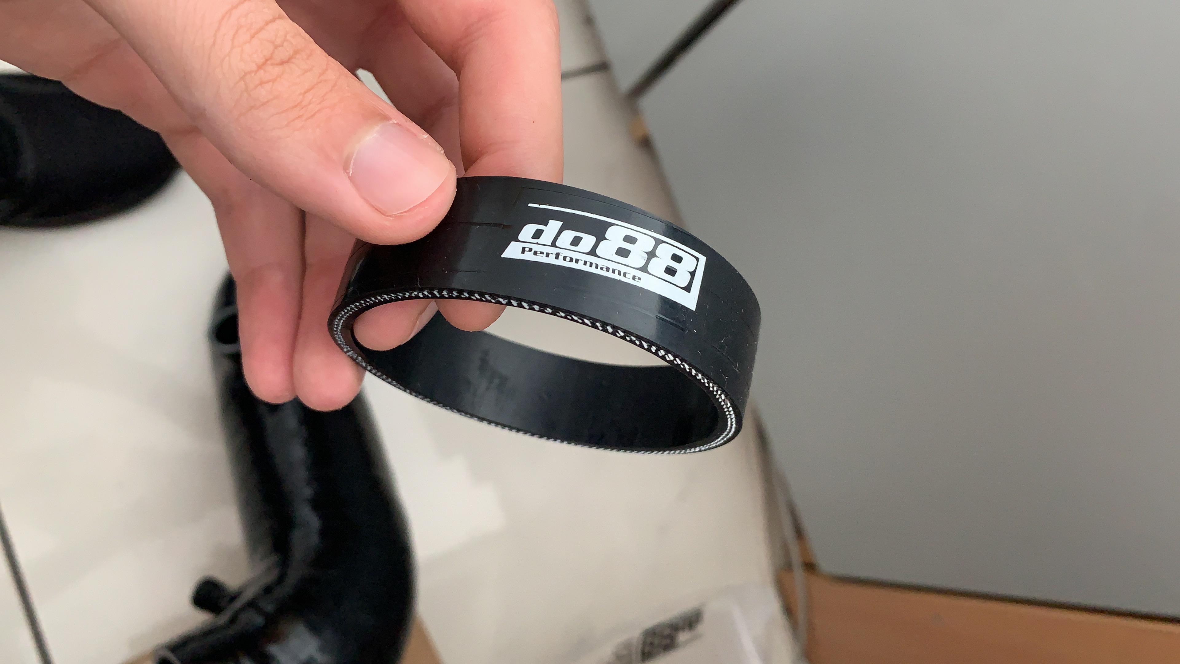

-Ajuns furtunul de admisie de 3 inch, de la do88.

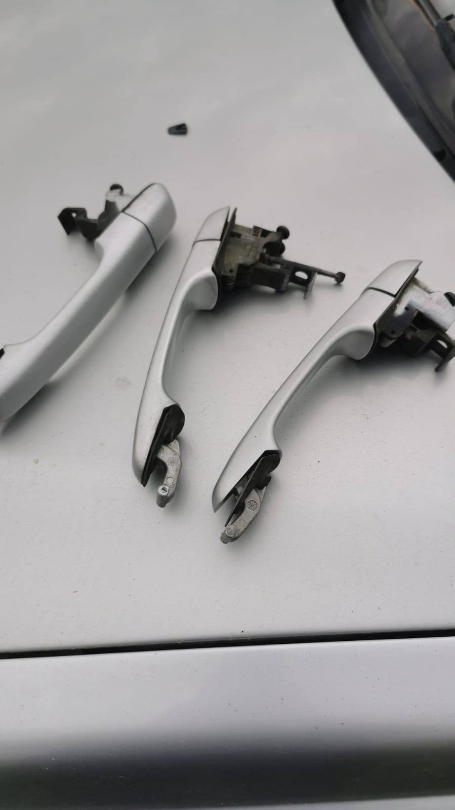

-Ajuns mânere de uși de svc, pentru vopsire.

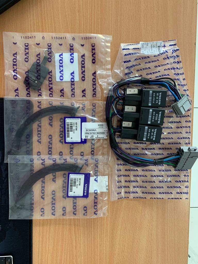

Bună ziua!
A trecut ceva timp ;D

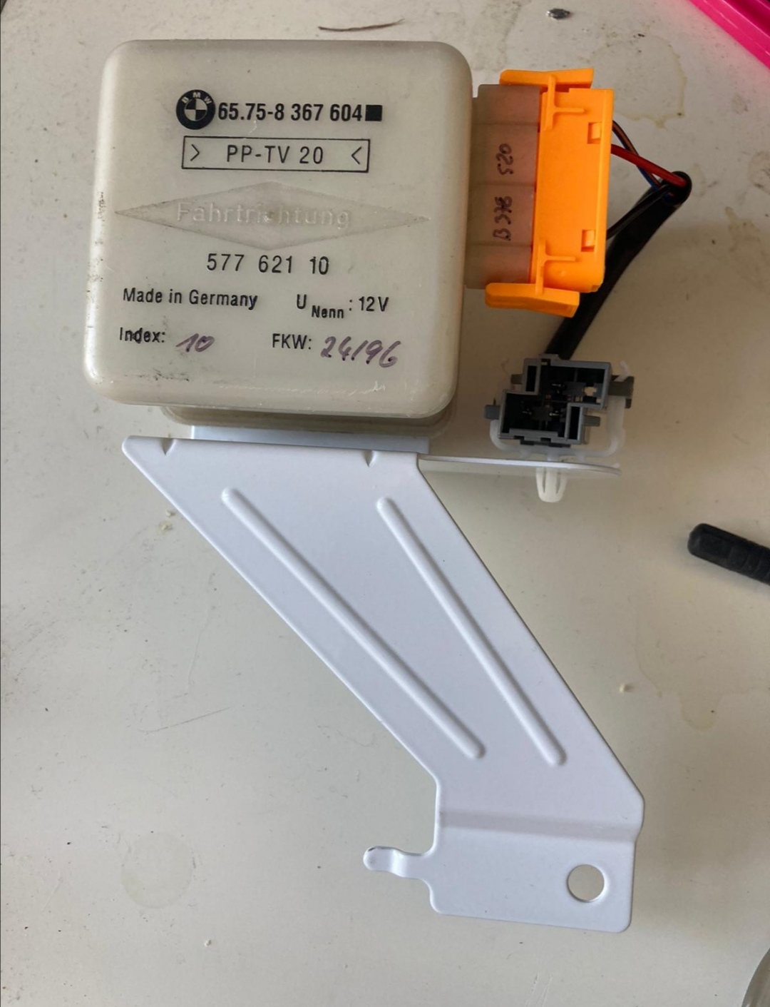

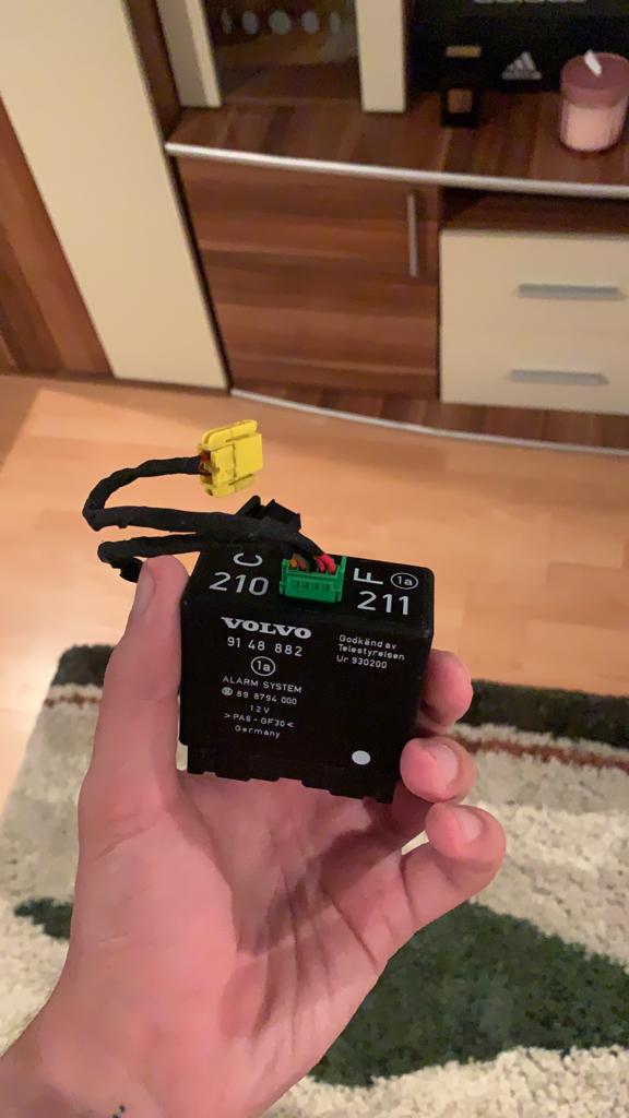

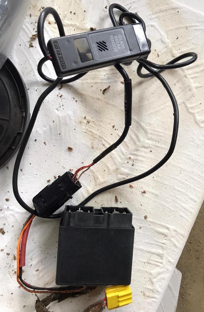

-upgrade la alarma Guard 2, cu doua telecomenzi la pachet.
-senzori de geam spart oe volvo și tilt (la bmw e identic și nu costa cât mașina). Suport si cablaj oe (trăiască classic parts&co).
-remontat protecțiile de prag cu tot cu gumele aferente de data asta.
-4 anvelope de vara Michelin Pilot Sport Cup 2, tot pe 225/45R17. Vor fi montate pe un set de Tethys recondiționate.

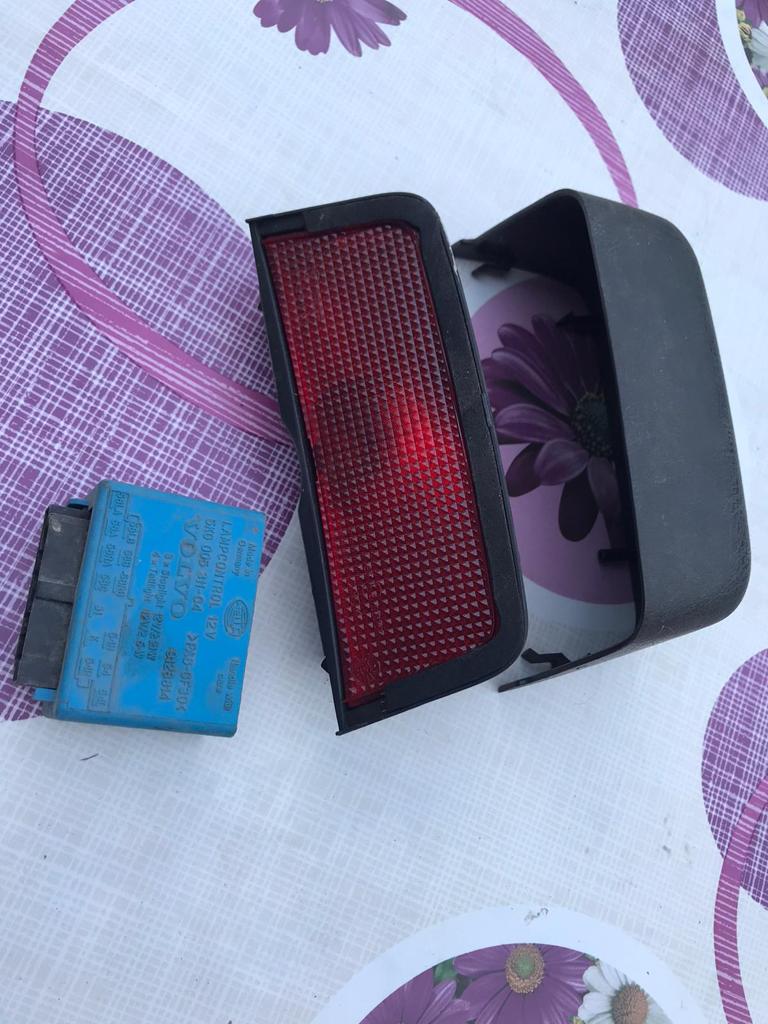

-găsit al treilea stop de frână + releul aferent.

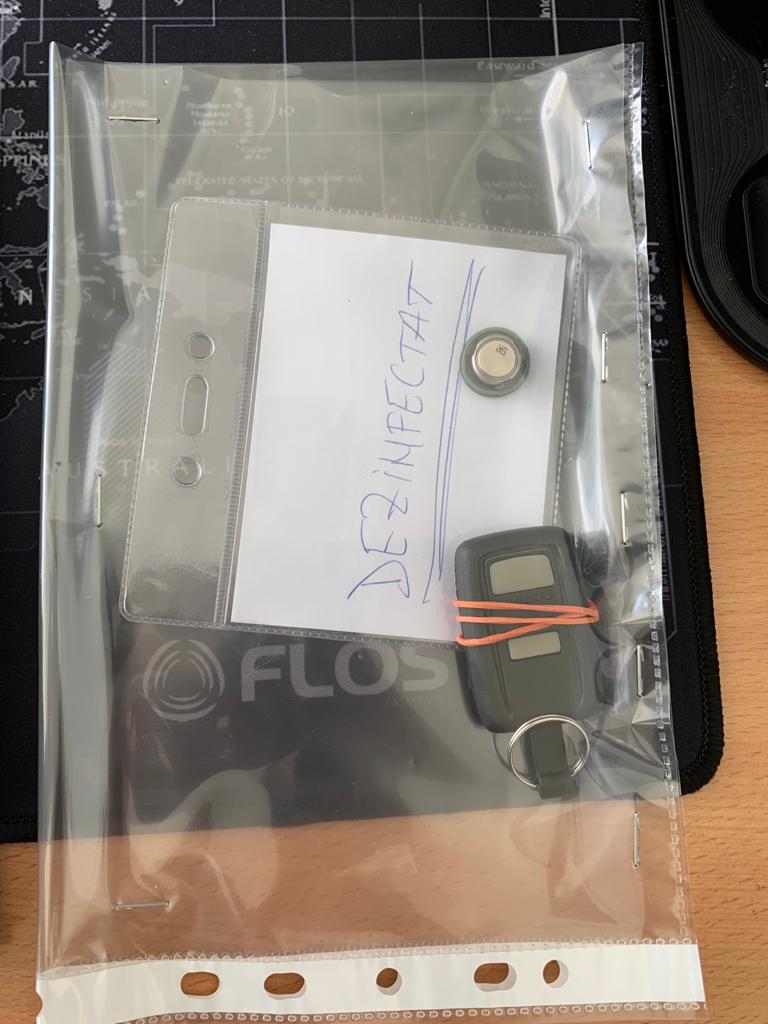

-trimis telecomenzile de Guard 2 la recondiționat (schimbat prin ele ce era zgâriat de la desfăcut carcasele cu surubelnita, recositoriri piese, etc). Oricum am comandat și una noua.
Toate componentele curățate și recondiționate înainte de montaj.
La fel ca de fiecare data, multe mulțumiri lui Sorin și Cristi. <3

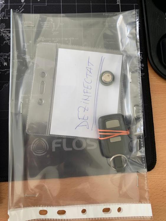

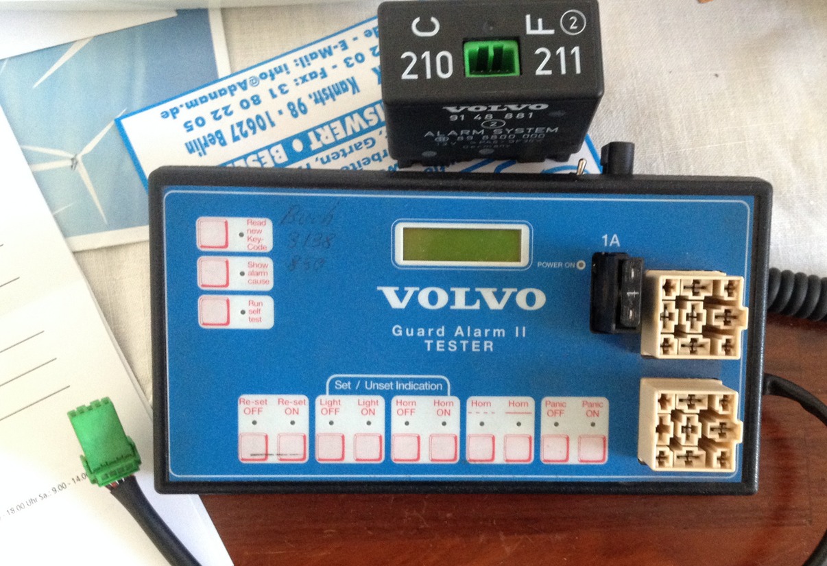

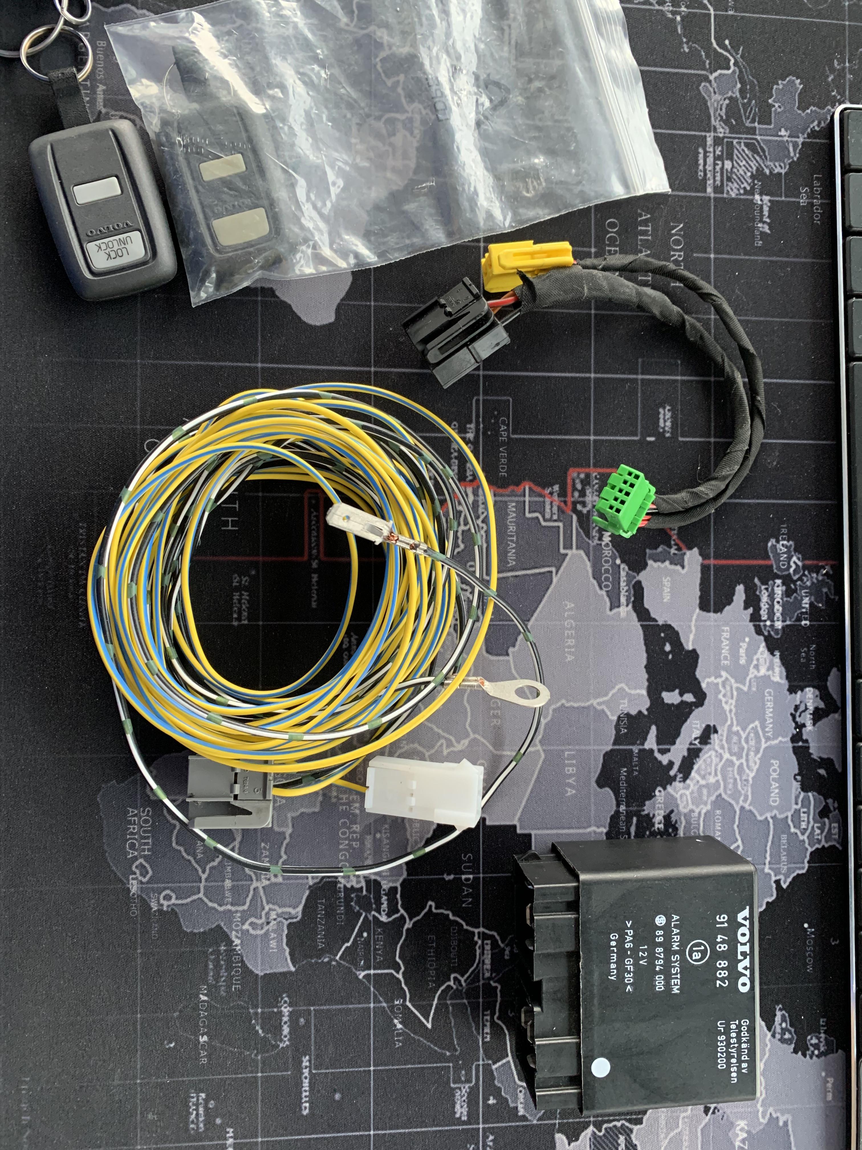

Buna ziua!

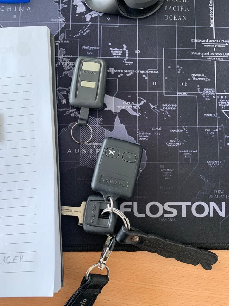

Saga de jumătate de an cu alarma Guard 2 este încheiata.
Recondiționat telecomenzile, doar una buna de funcționat.
După nenumărate tentative am cumpărat si una noua (130 €).
Montat modul, alarma activa, imposibil de oprit neavând telecomenzile programate in releu ultima oară.
Demontat și trimis releu alarma in Germania pentru resetare cu modul dedicat.
Întors acasa, constatat ca lipsește cablajul de tilt al masinii, care nu începe sa fie standard, decât cu câteva mii de serii de șasiu mai sus.
Comandat și cablaj tilt.
Azi venit și montat tot.
Multumesc!

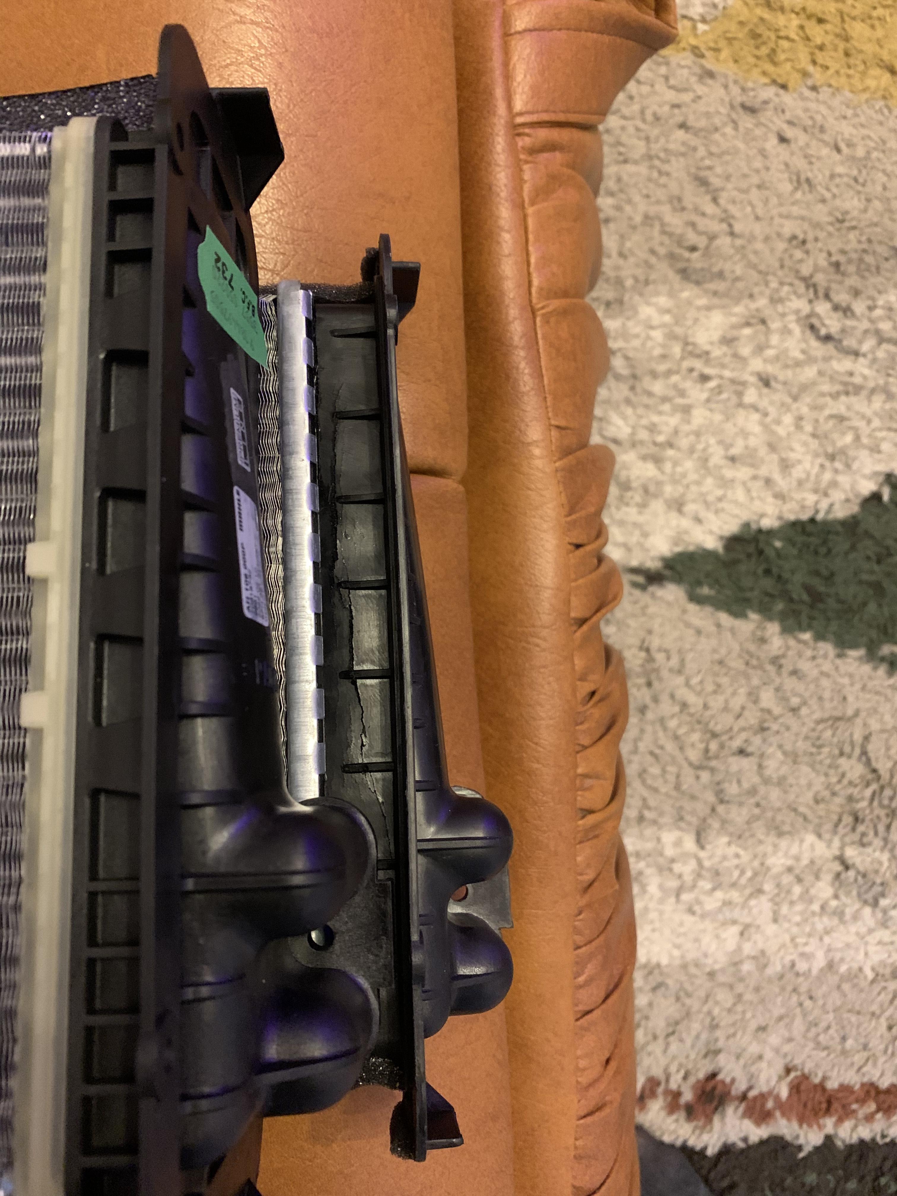

Buna ziua!
Hai ca am prea laudat-o. :))

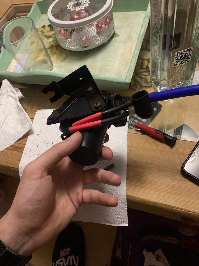

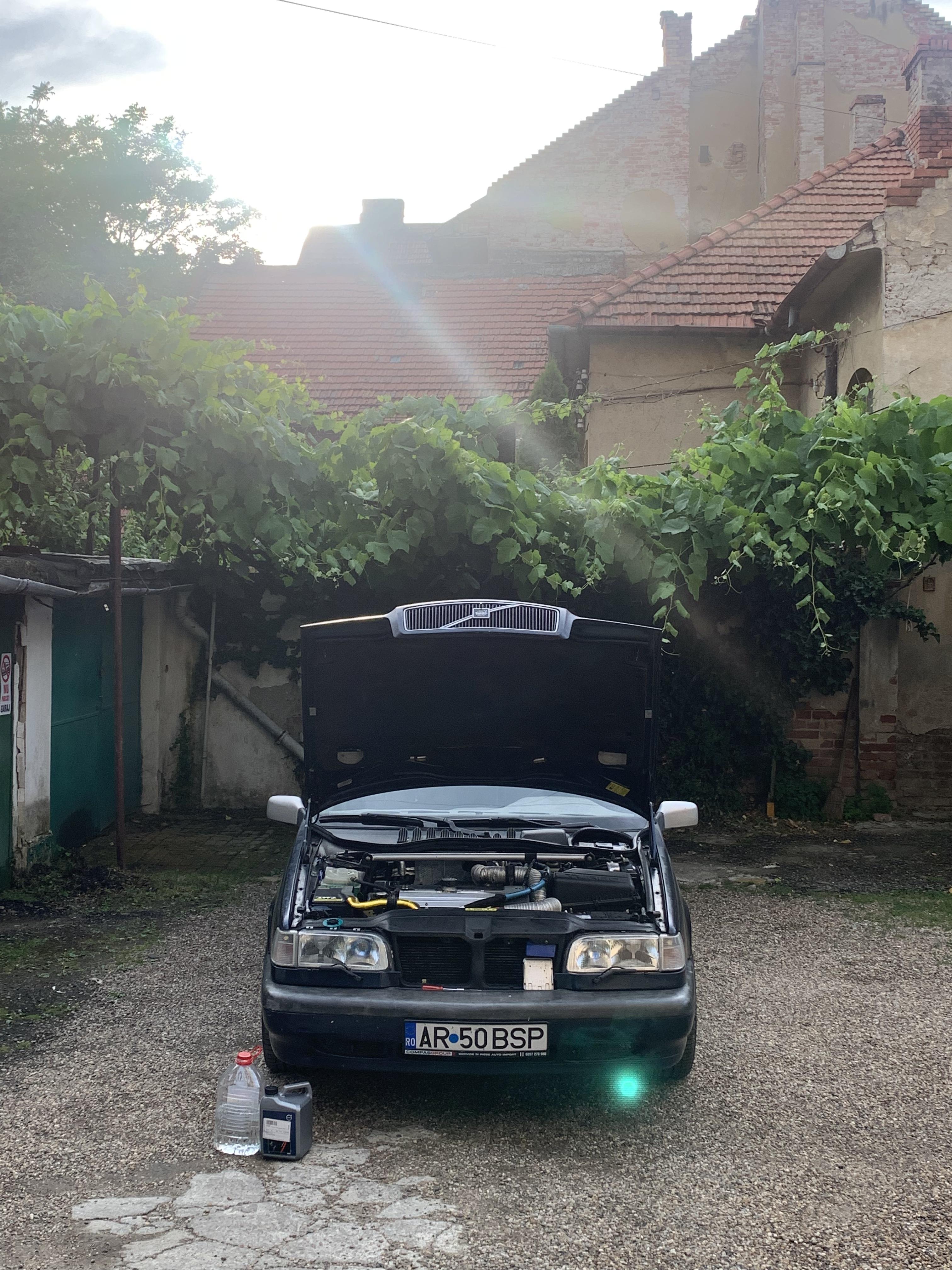

Acum doua zile, pe autostrada la 2xx kmh, cu turometrul intrat pe roșu (in Mexic, ca e legal acolo), caloriferul schimbat in 2020 a făcut buff, cu mult abur.
Am inteles imediat ce s-a întâmplat, mai ales când am văzut lampa rosie pe bord, geamurile fata jos, motor lăsat la ralanti, oprit in siguranța.
A3-ul cu care ma distrasem cu câțiva kilometri mai înainte claxonează scurt, depășindu-ma in timp ce stăteam pe avarii… =))
Nu puneți Thermotec, chiar dacă aveți nevoie de el și altceva nu e livrabil in clipa aia. Just…don’t! :))
Capac vas nou (ăla pus in 2018 avea câteva microfisuri sus), core BEHR made in France, adus pe maxima urgentă din Ungaria. Are stanța Volvo rasa jos, deci e the real deal, antigel, apa, tractare cu tata Consuel, amenda care vine ca am uitat sa fac rovigneta ajungând acasa după miezul nopții.
Good times! Mai bine puneam un film.
La cum a decurs seara aia, măcar am câștigat in postarea de pe Instagram a amicului Mihai. :))
Mochetele scoase și spălate. Insonorizarea la fel. Curatat și parfumat tot. Pus mirositoare de aia buna, de la Locherber, ca fițe și figuri și in speranța ca babaciunea ma iartă. ;D
Anyway, In poze se vede zona unde a cedat și cât de slab este ranforsat plasticul vizavi de cel OE. E o diferența simtitoare și de greutate.
O sa pun și poza cu testerul de chiulasa (did a test to be sure). Totul ok.
Va pup!

Nasoala treaba cu caloriferul. Mie mi-a cedat cupla de la firewall si am luat si caloriferul daca urmeaza sa umblu acolo. Tot Mahle / BEHR am luat.
Acum 9 ore, pedala a spus:
Este un sistem de prindere (prin cupla cu retinere) ceva mai vechi fata de cele actuale si ca atare  ,daca o forjezi pe drum bun  cam cedeaza si caloriferul (la imbinarea plastic aluminiu).Vorbesc din practica si  mai ales ca  a expus si Bogdan  ce i s-a intimplat  insa denota ca are si o pompa de apa foarte buna  si intreg circuitul de racire foarte fluent.
La ce virsta au "limuzinele" noastre este cam riscant sa o tii in forja fara sa ai ceva probleme.:)
