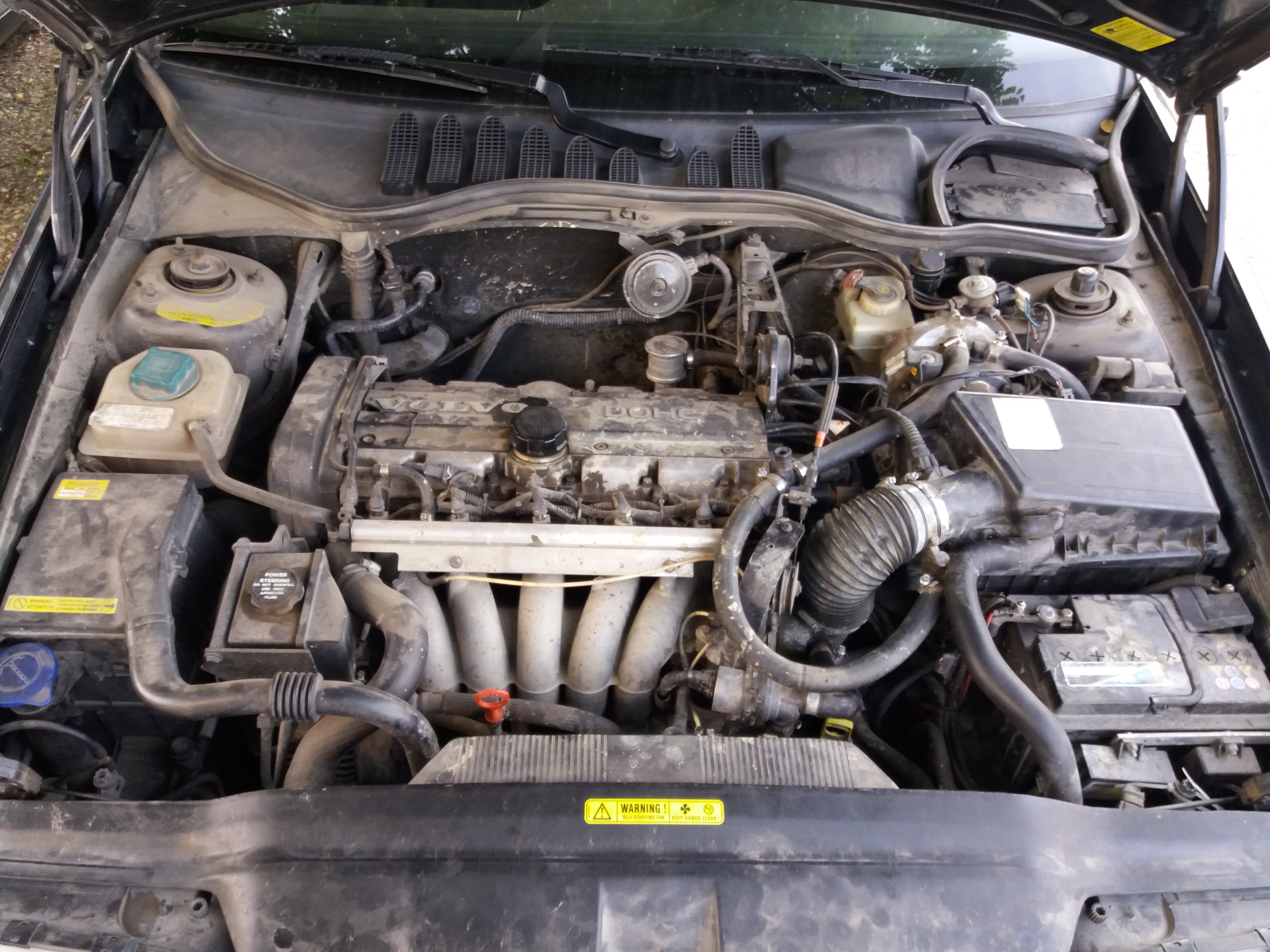

Buna ziua!

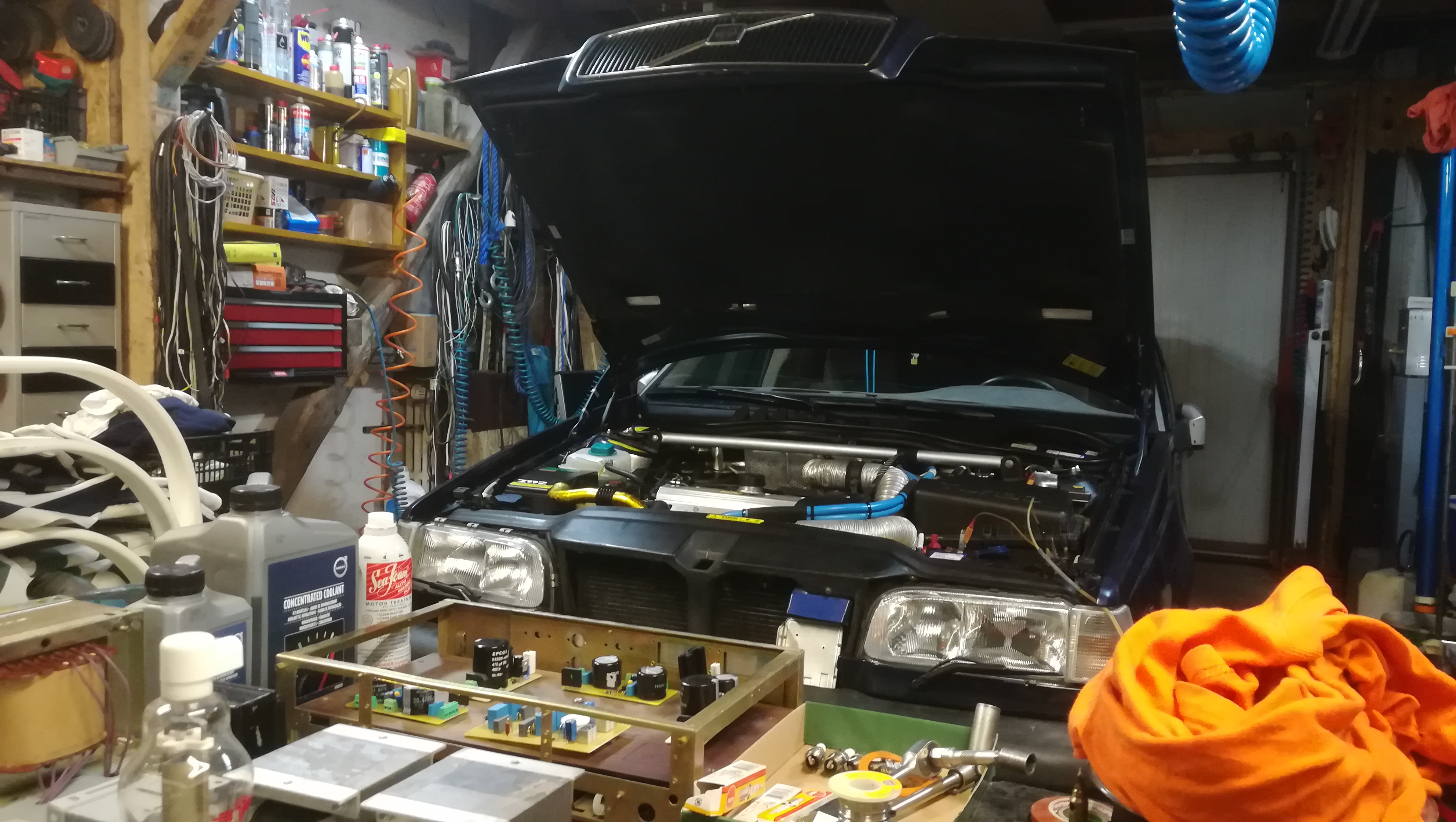

Dupa inca 400 de km, totul ok cu racirea.
Am luat-o la puricat, din bara in bara. Mici detalii aranjate.
Spalat radiatoarele cu jetul, pentru a scapa de ganganii.
Detailing motor.
Detailing chedere.
Curatat scurgerile de la carenajul stergatoarelor si cele ascunse.
Curatare clima cu spray Saratoga.
Lubrifiat incuietorile.
Inspectat furtunele de frana (de 2 ori pe an).
Inspectat daca sunt probleme de genul burdufe/bucse/scurgeri de orice fel.
Dat o tura la echilibrat rotile + verificat rezerva.
Re-uns tot ce e de uns si expus sub ea (pasajele din fata rotilor spate, prizele de ridicare pe cric, suruburi bara spate, etc).
2 litri de solutie de parbriz volvo+diluarea aferenta anotimpului.
Verificare generala fluide.
Schimbat lichidul servo (sfantul dex 3 la litru, care se innoieste la fiecare 3-4k).
Alt set bujii BKR7E. Merge mai ok decat cu BKR7EIX (iridiu) si sunt si mai ieftine. A doua tura de bujii standard, fara probleme.
Schimbat saibele mari de sus, de la flansele de amortizor fata, din motive estetice. (OE).
Good to go pentru urmatoarea excursie.

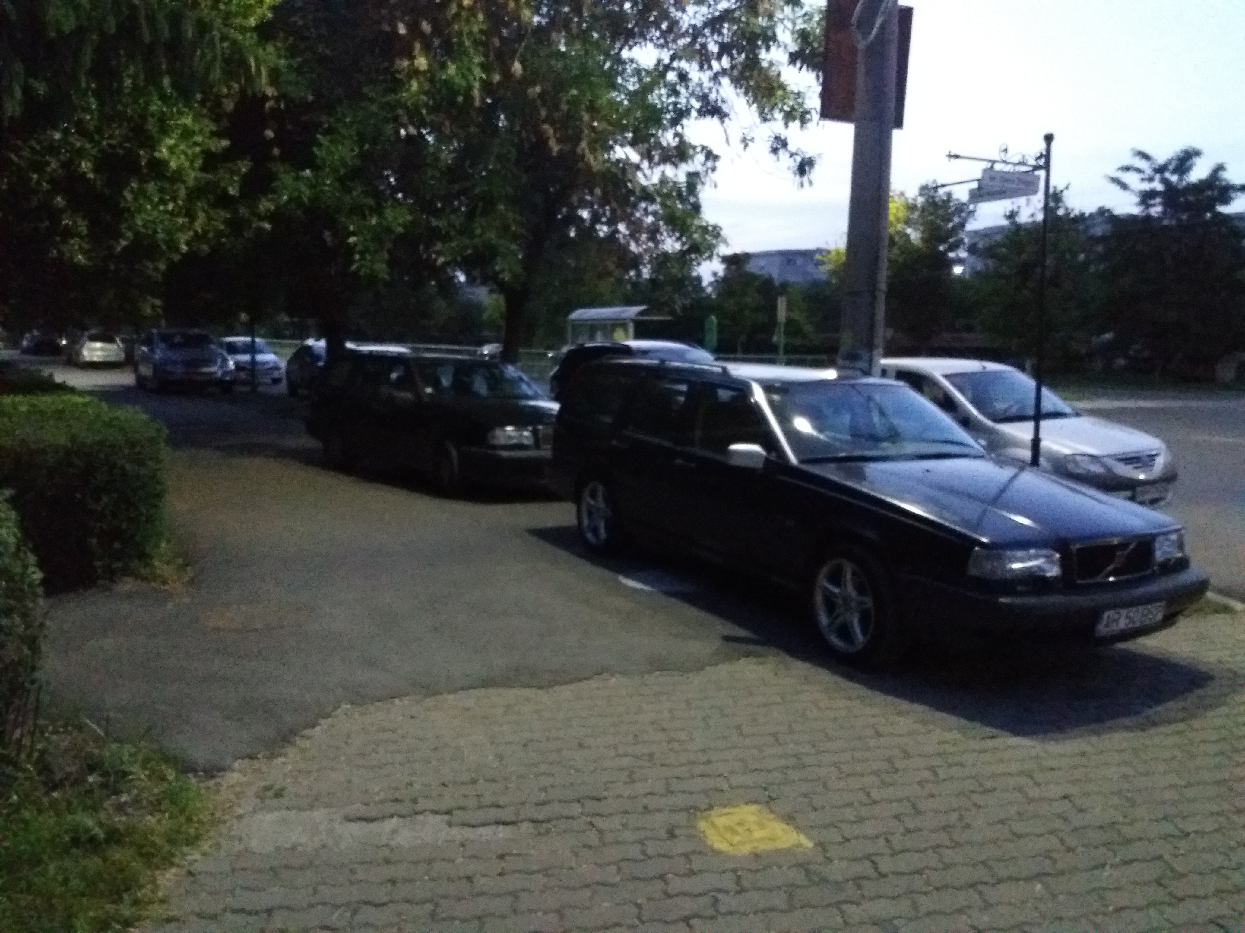

Buna ziua!
De cateva zile avem un fratior. Aspirat si automat. Ma rog, doar pana o punem pe picioare.
La recomandarea lui Sorin (Kapi), un domn din Arad m-a contactat si m-a rugat sa ma ocup de bijou-ul sau.
Avem una bucata 850 GLE MY96, B5202S (fabulosi 126 de cp, cand era noua), care a fost masina unui mosulet pasionat pana acum vreo 2 ani, cand acesta a murit. Sotia a vandut masina actualului propietar.
Evident, calcaiul lui Achile a fost gpl-ul. Masina a avut parte recent de o mica explozie in galeria de admisie, care a dat peate cap cam tot. Multi s-au uitat, au tras de una-alta, dar nu s-au bagat la mesterit.
Check engine, sageata de cutie, abs, service, pom de Craciun...
Omul mi-a lasat-o cu plinul facut sa ma ocup de ea.

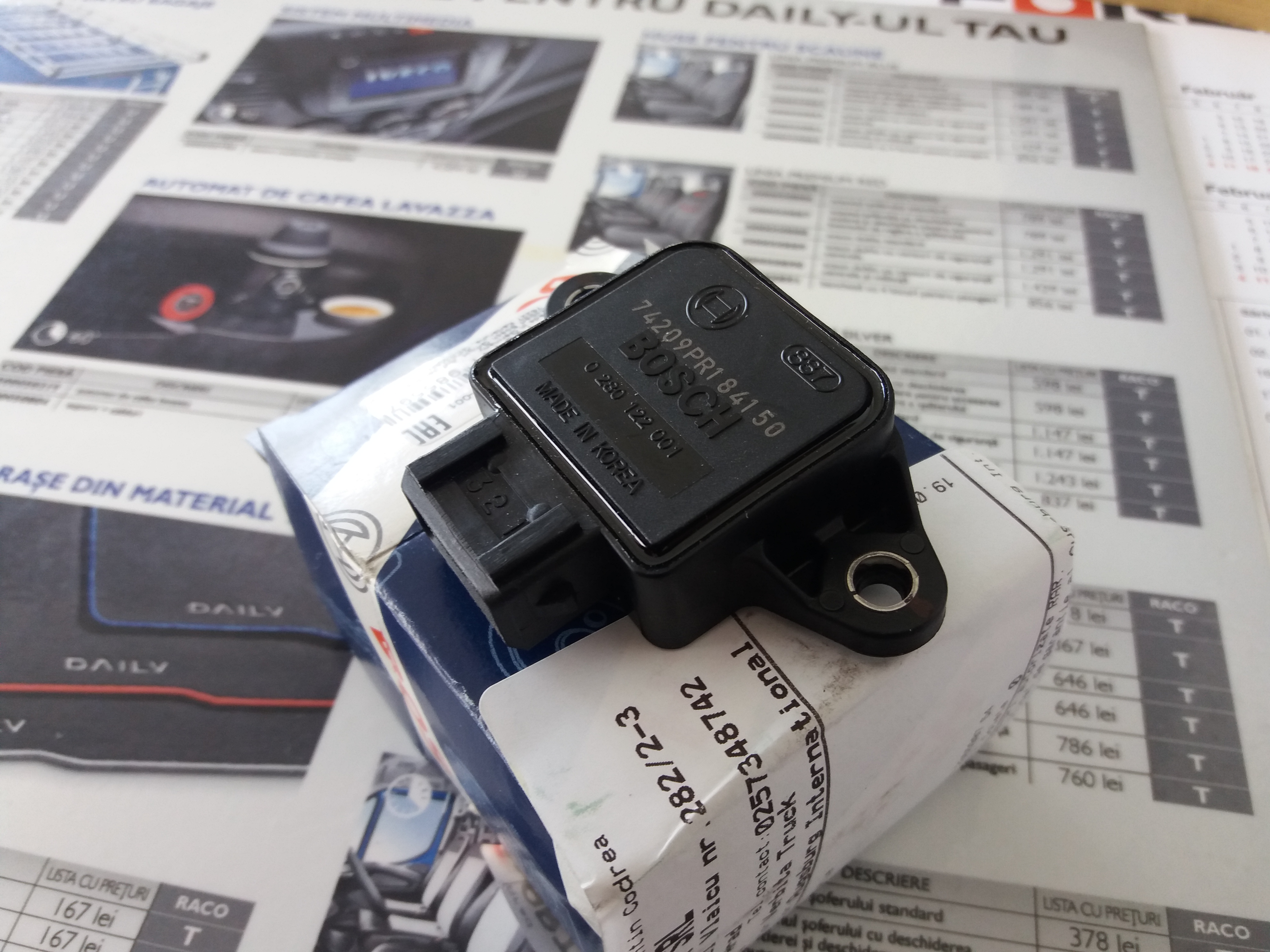

Buna ziua!
Montat 2 lumini de usa deschisa noi, OE. Vin cu tot cu becuri si dulie la vreo 100 si ceva de lei bucata. Cel de la sofer, avand un piciorus rupt, a iesit de la locul lui intr-o seara si tura urmatoare cand m-am urcat in masina, l-am prins intre usa si stalp. Rip...
Montat TPS Bosch nou.
Verificat clapeta de acceleratie de jeg.
Golit de ulei si apa separatoarele suplimentare.
Tratament preventiv cu SeaFoam. Un tub in jumatate de rezervor, sa tina supapele curate. Fumega fin cateodata, la talpa, pana se consuma.

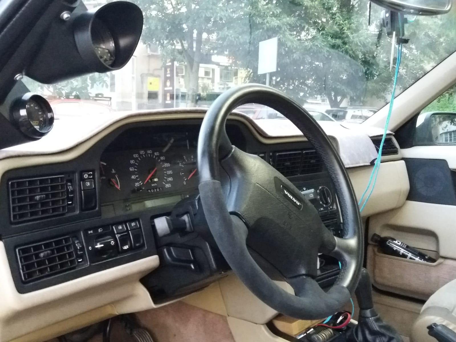

Bună ziua!

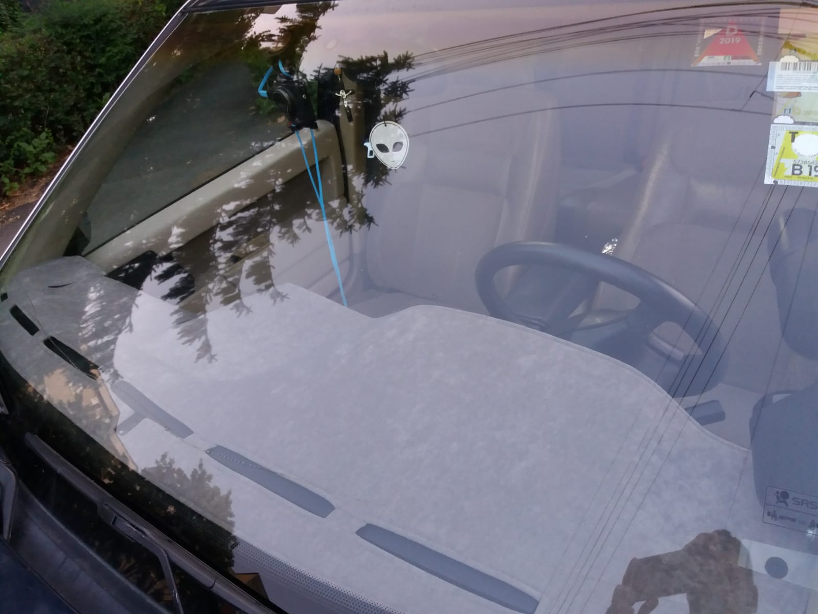

Astazi ne-a sosit scutecelul de bord. Mulți le detesta, mulți le adora, mie pur și simplu îmi convine ca bordul nu se mai încinge atâta de la soare.
Comandata de pe Rock Auto. 33 dolari preșul, 28 dolari transportul și vreo 50 RON vama. Se pot comanda în toate culorile gamei și în vreo 3 feluri de material. Asta e "brushed suede", pe nuanță "taupe".
Made in USA.
Garanție 5 ani.
Compatibil cu airbag pasager.
Nu acoperă sunetul tweeterelor din bord.
Recomand site-ul. Au cam toate prostiile posibile, chiar și producători care nu se găsesc în Ro.

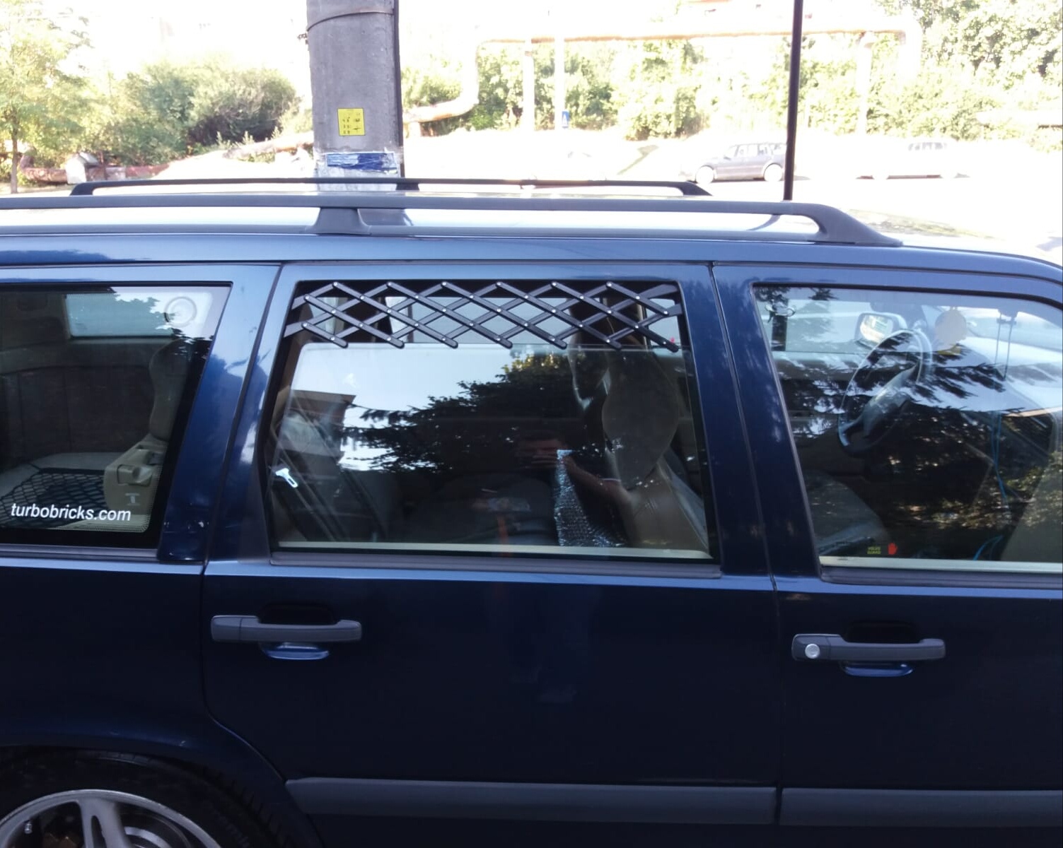

Gratii pentru a putea lasa animale în mașină. Evident, nu urca nimic cu blana în Blueberry, dar putem profita de calitățile de aerisire, când sta în soare.
Recomand!

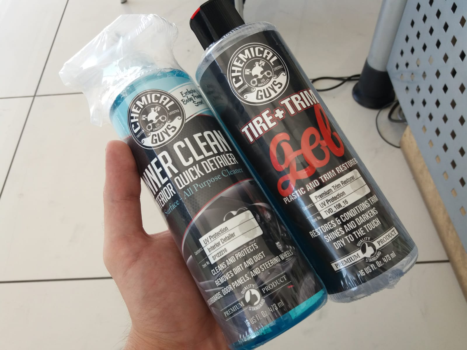

Bună ziua!
Avem și tratamentele de la Chemical Guys Ro, made in U.S.A.
Detailer plastice cu protecție UV (ok și pentru stopuri, semnalizări, etc). Nu prea îmi place mirosul.
Gel pentru plastice și cauciuc. Absolut fabulos produsul, inclusiv pentru mânerele de la uși, trim-uri și ramele de la oglinzi.
Curatitor și tratament piele. Și de acestea sunt foarte mulțumit.
