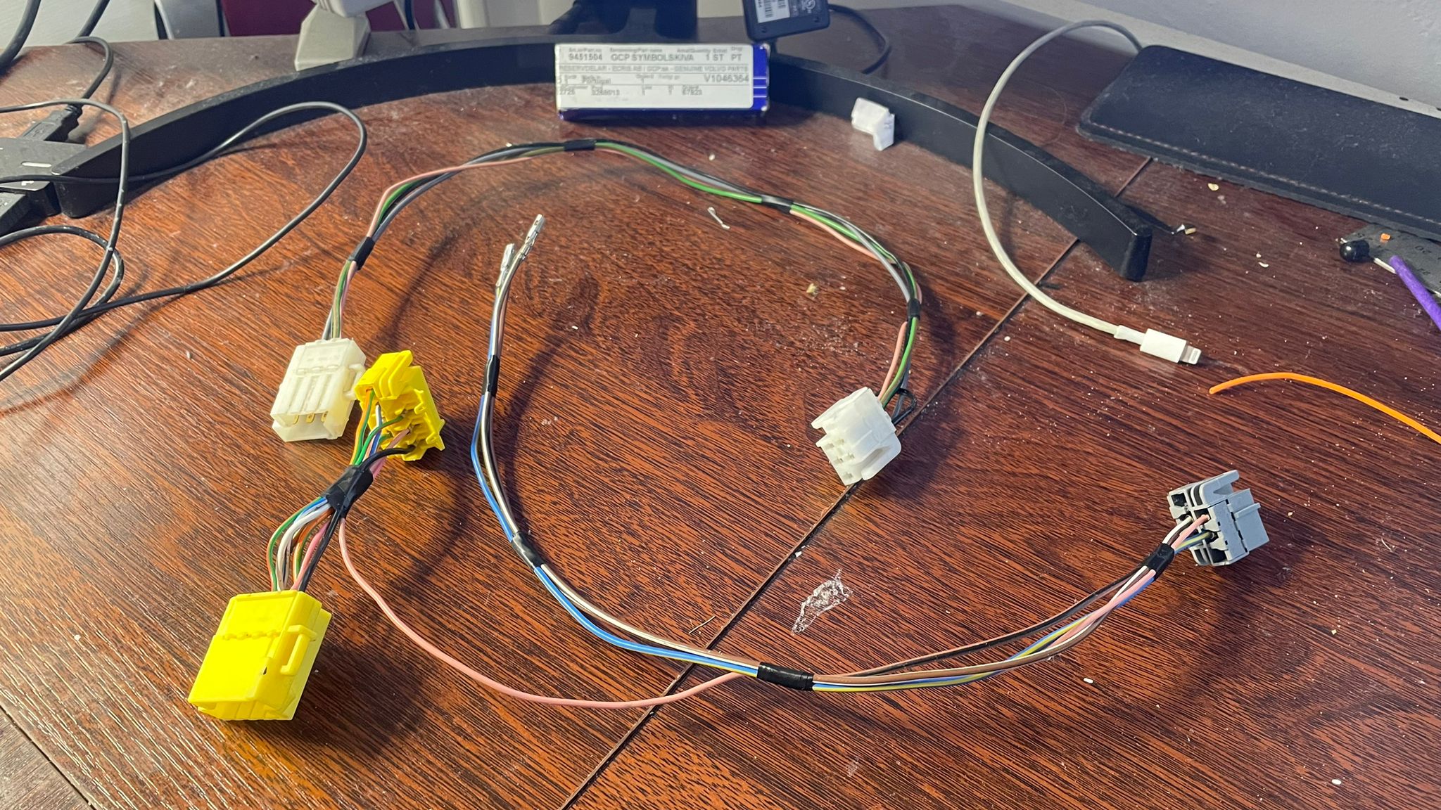

Terminat de routat final, cu integrare in cablajul masinii firele pentru tilt.
-fir de masa se leagă pe cel de lângă stopul inferior dreapta. (Easy).
-fir de putere, luat cu papuc din mufa amplificatorului de antena de pe stâlp D, stanga. (Easy).
-fir comanda care merge din portbagaj pana sub bord, la cablajul releului 210/211. (Hard/Annoying/Dorința de a da foc la mașina/etc).

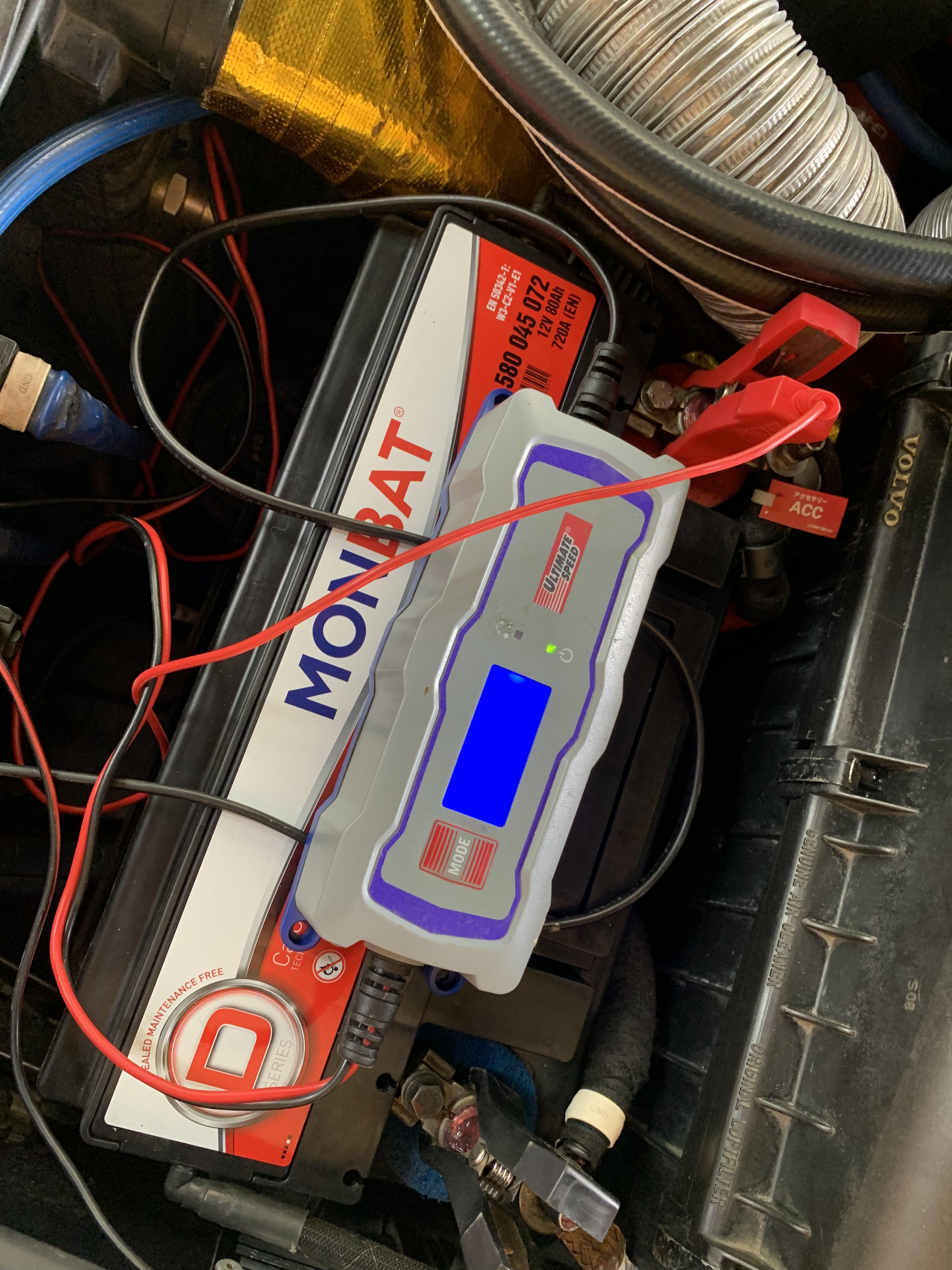

Schimbat bateria cu un Monbat de 80 Ah. Cea mai mare care incape pe tăviță.

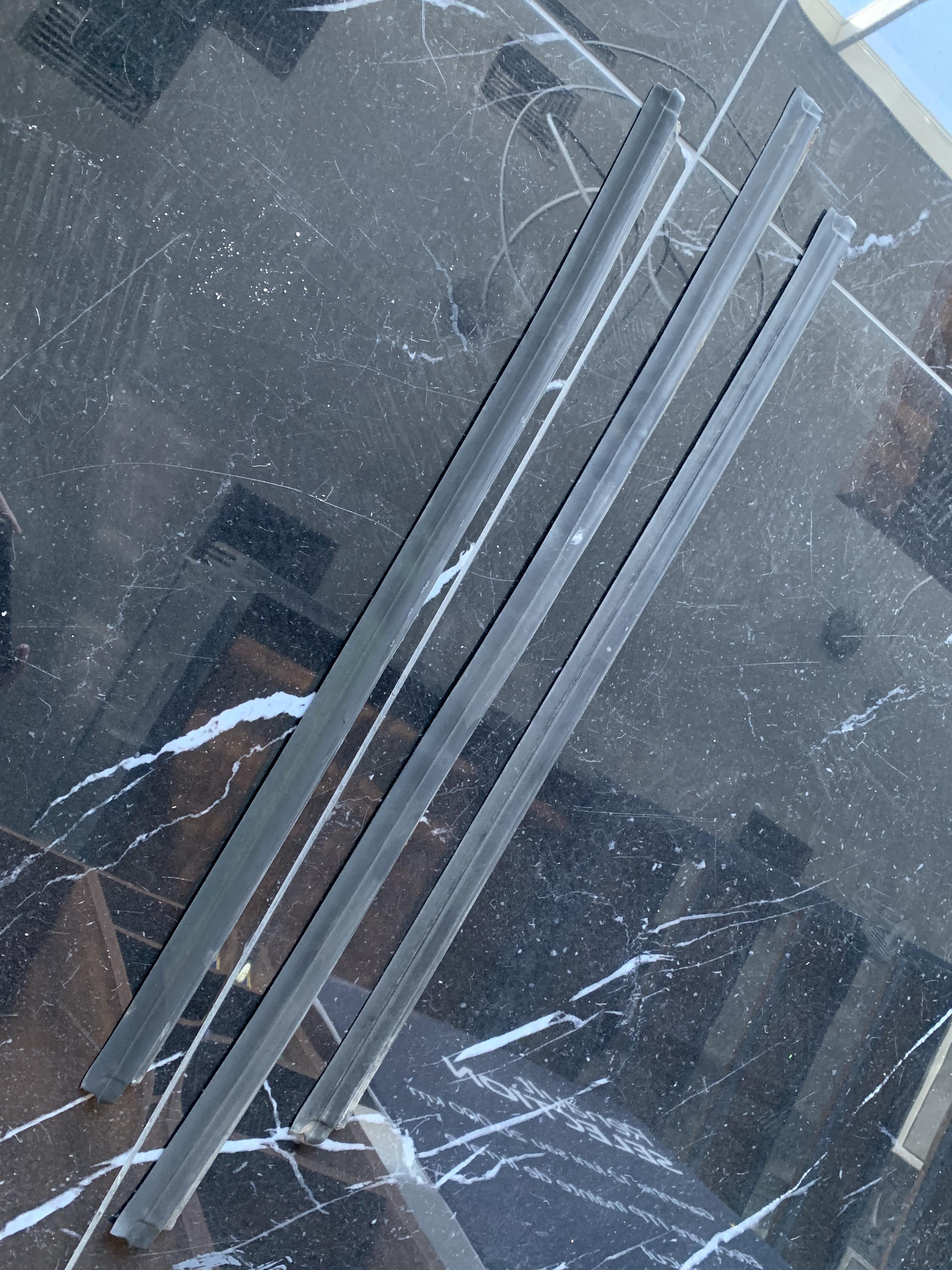

Comandat scraper-ele de geamuri laterale, pentru stanga.

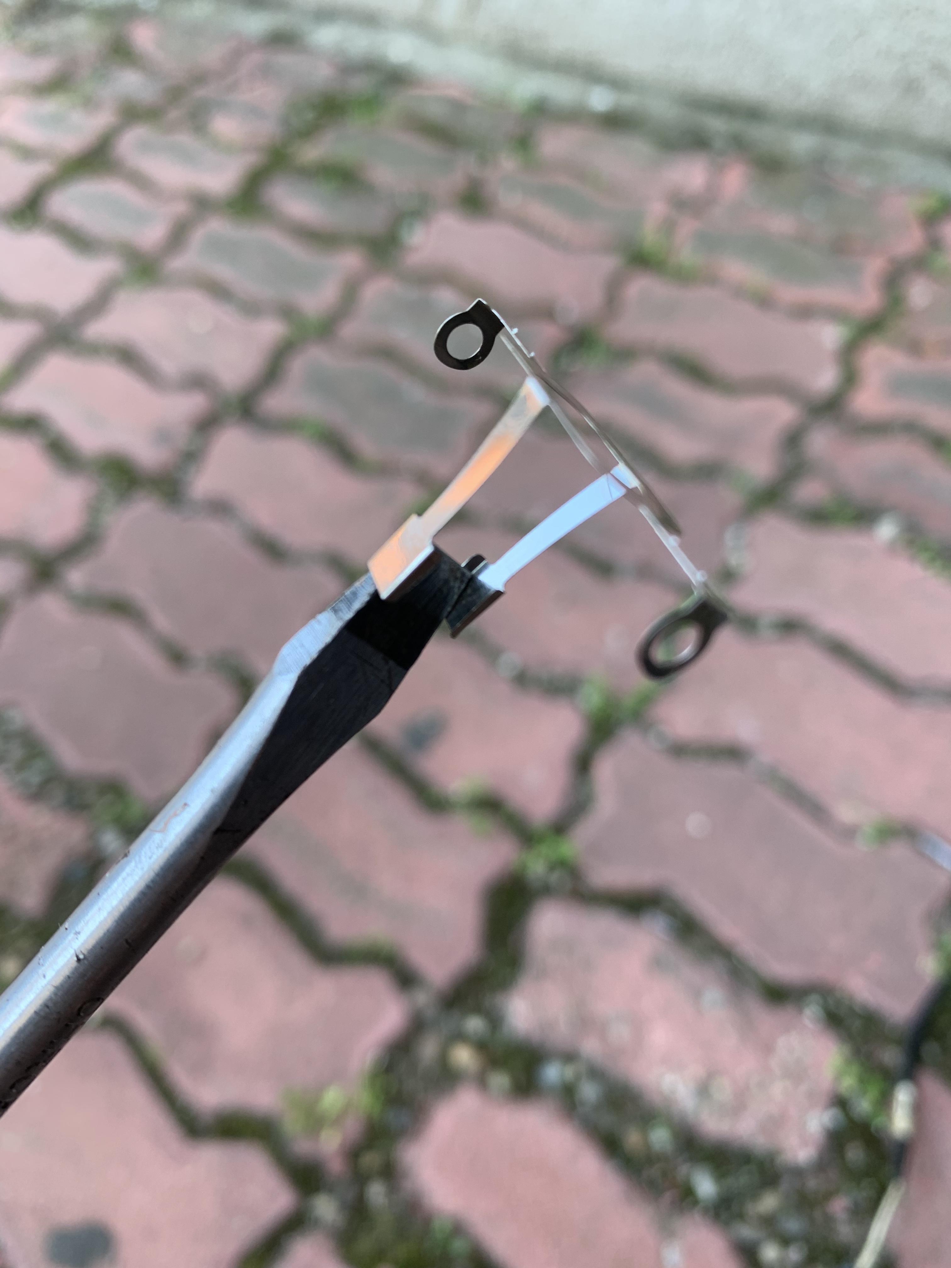

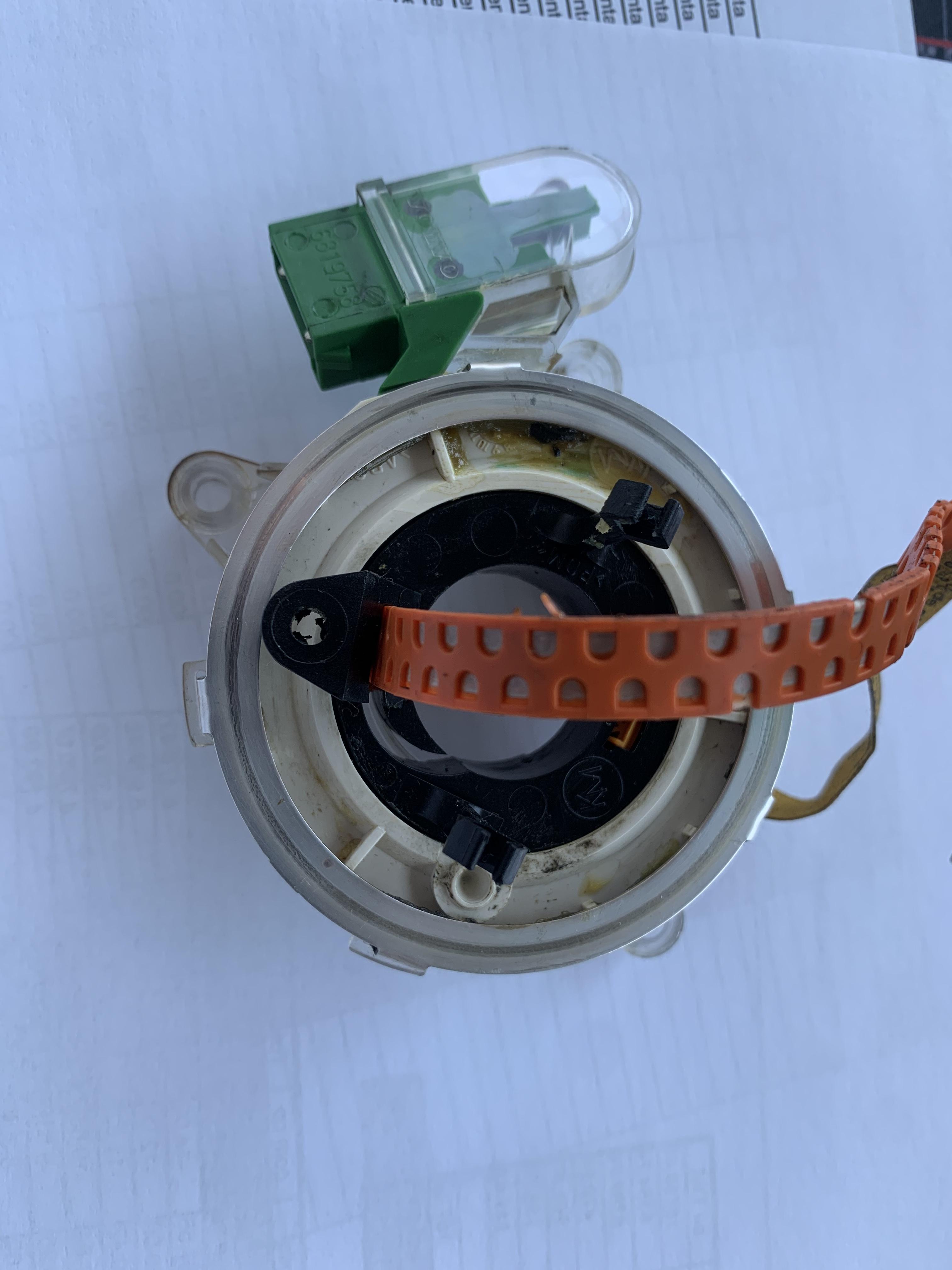

Comandat și montat banda airbag volan. A murit subit la un claxon lung. ;D

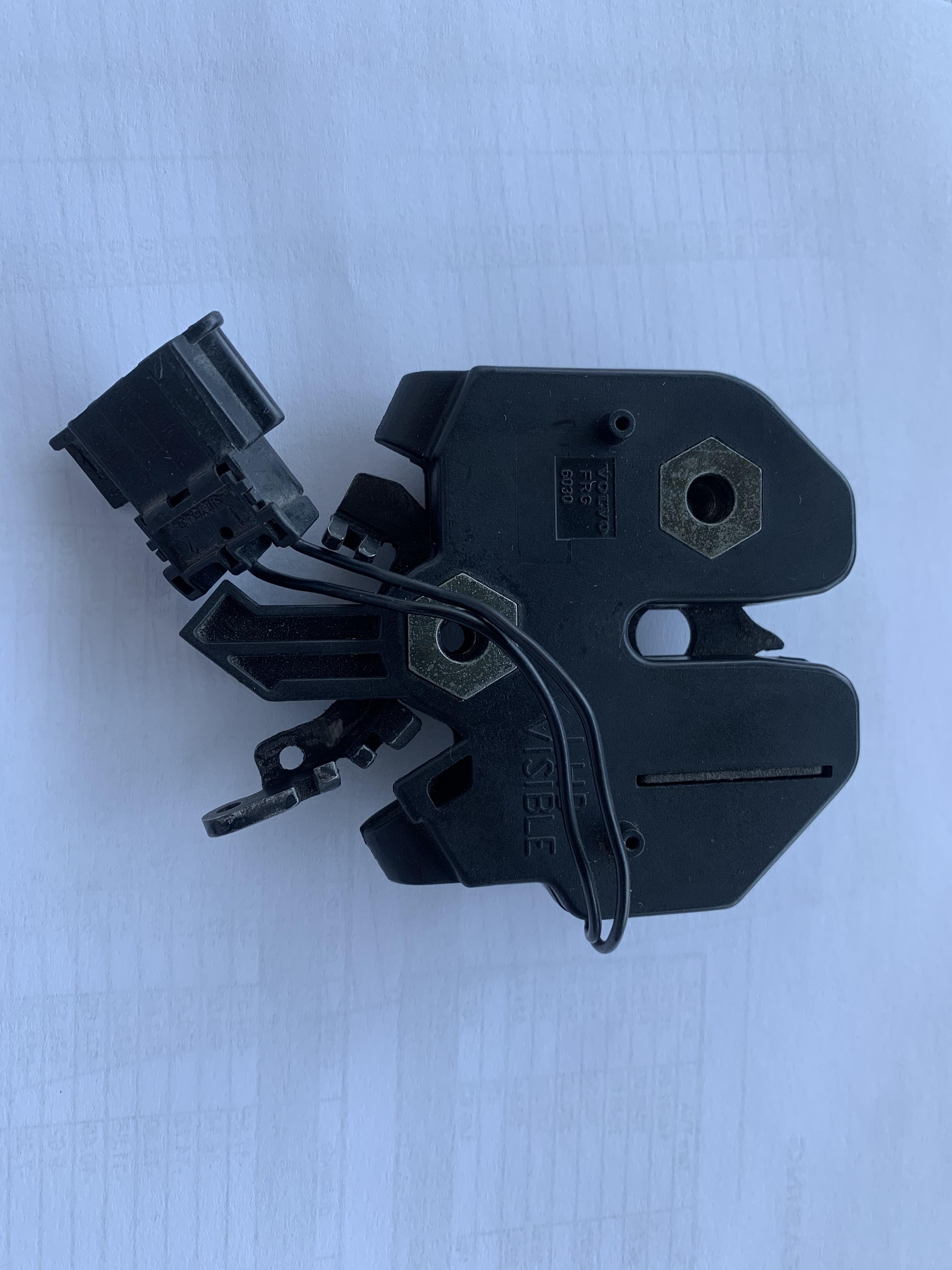

Comandat și montat broasca capota stanga, cu mufa de alarma pentru Guard 2.

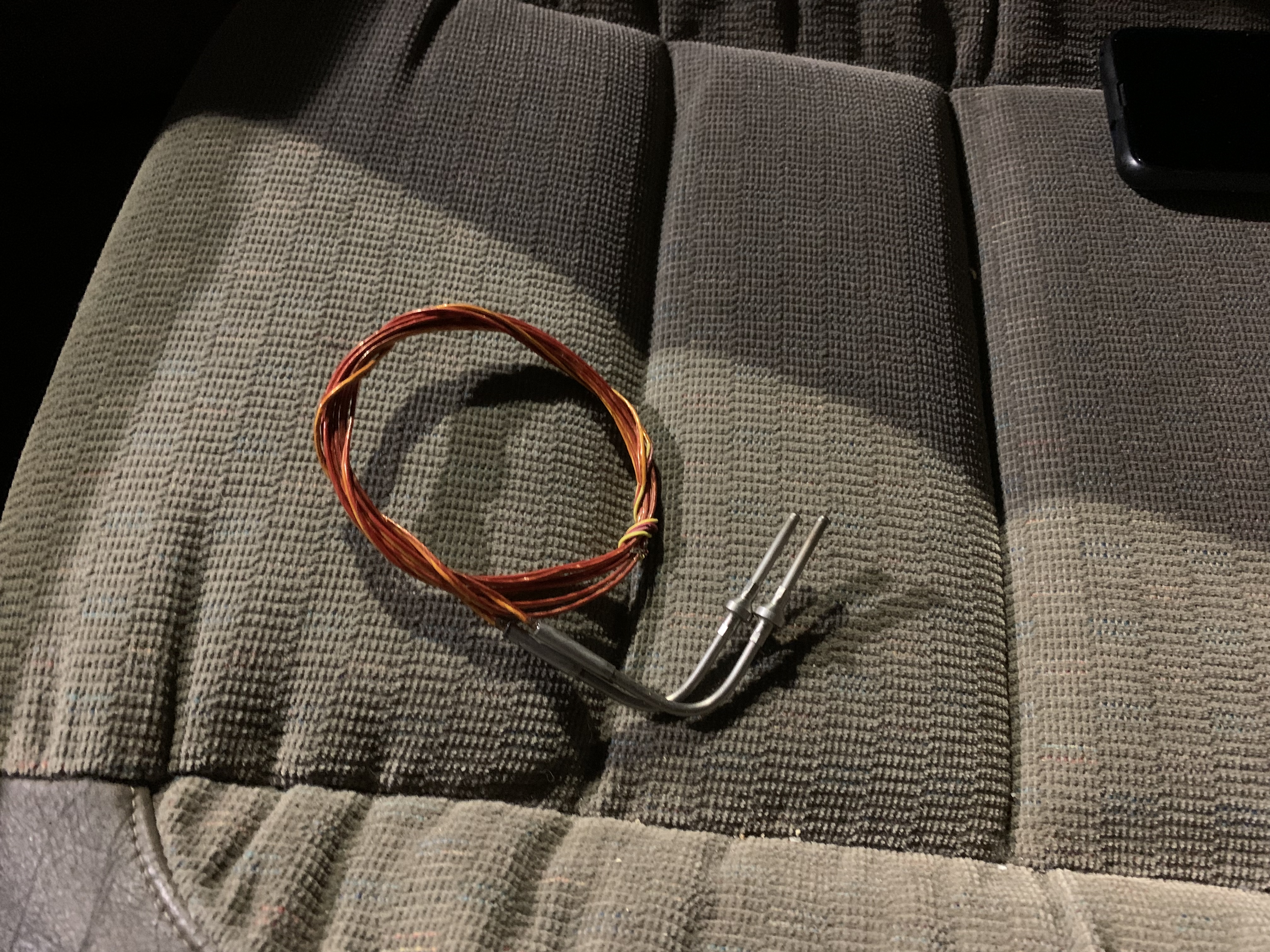

-Cumpărat sonde K, sa luam la cunoștiință ce face EGT-ul.

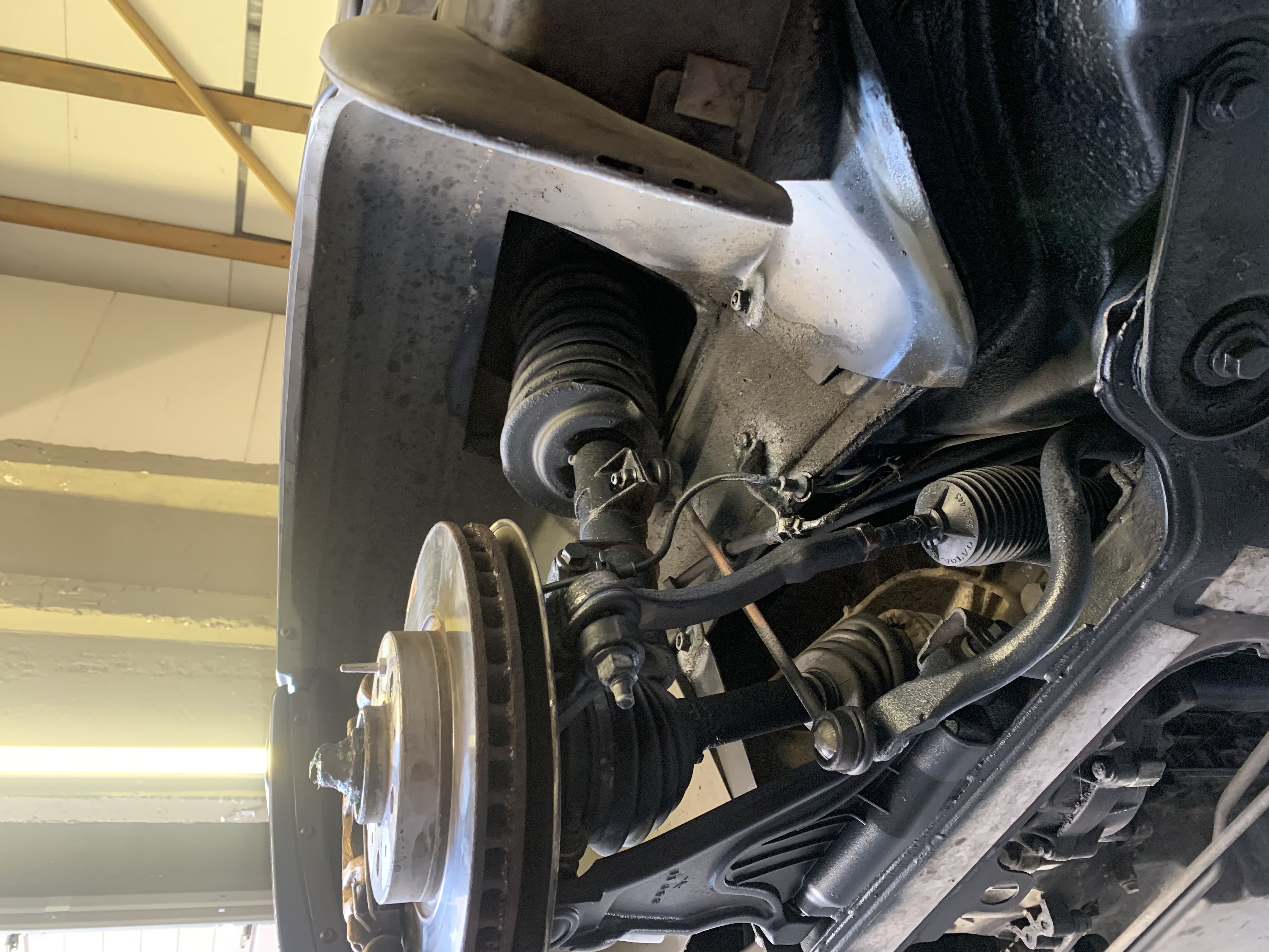

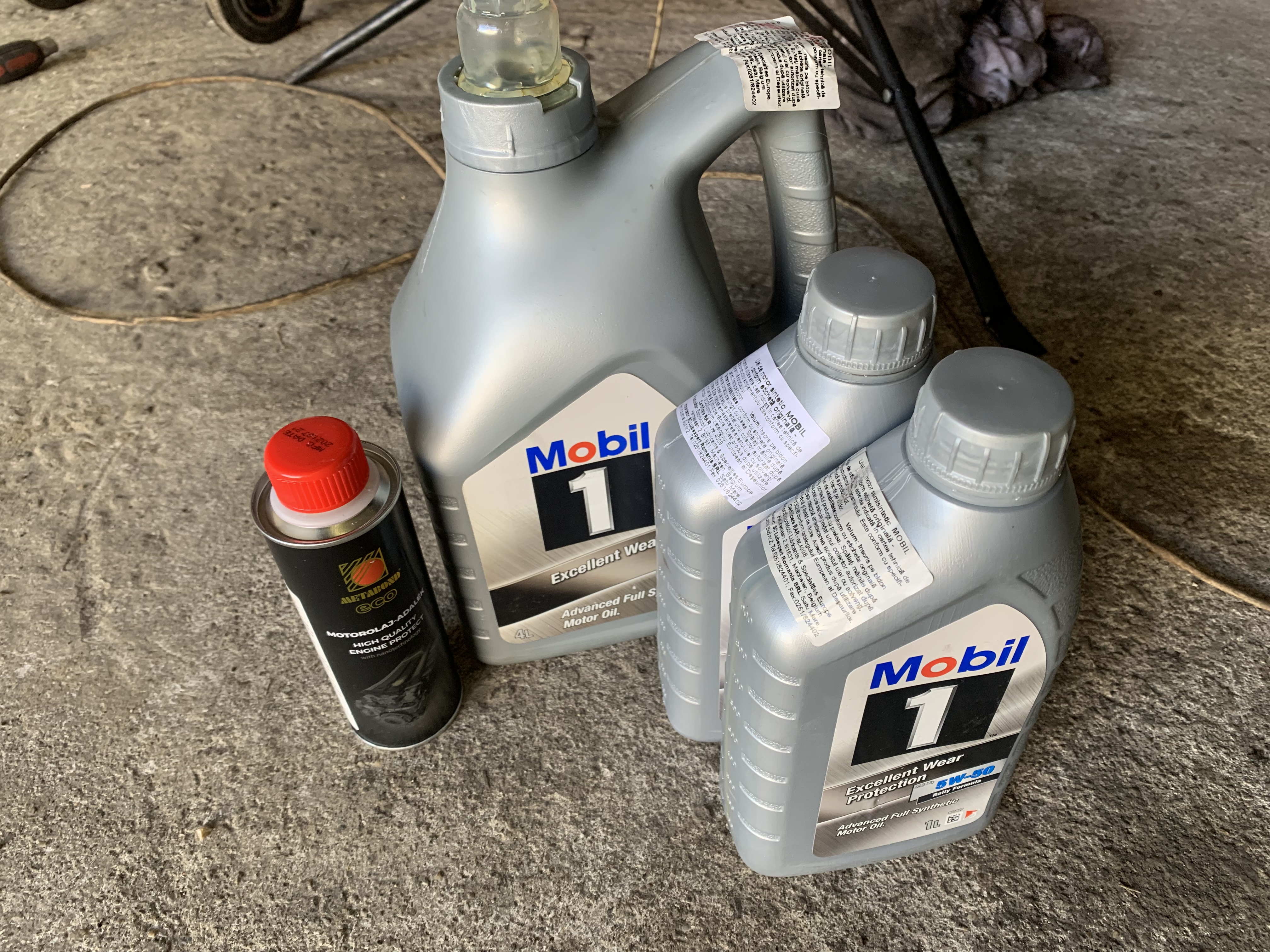

-Schimbat filtre și ulei motor + Metabond.
-Schimbat brațe fata - Lemforder.
-Schimbat capete de bara - Lemforder.
-Schimbat bielete direcție. (Primite de la Matrixxx).
-Burdufe de direcție și limitatoare de bracaj noi OE Volvo.
-Schimbat suportul motor anti-balans inferior - Lemforder.

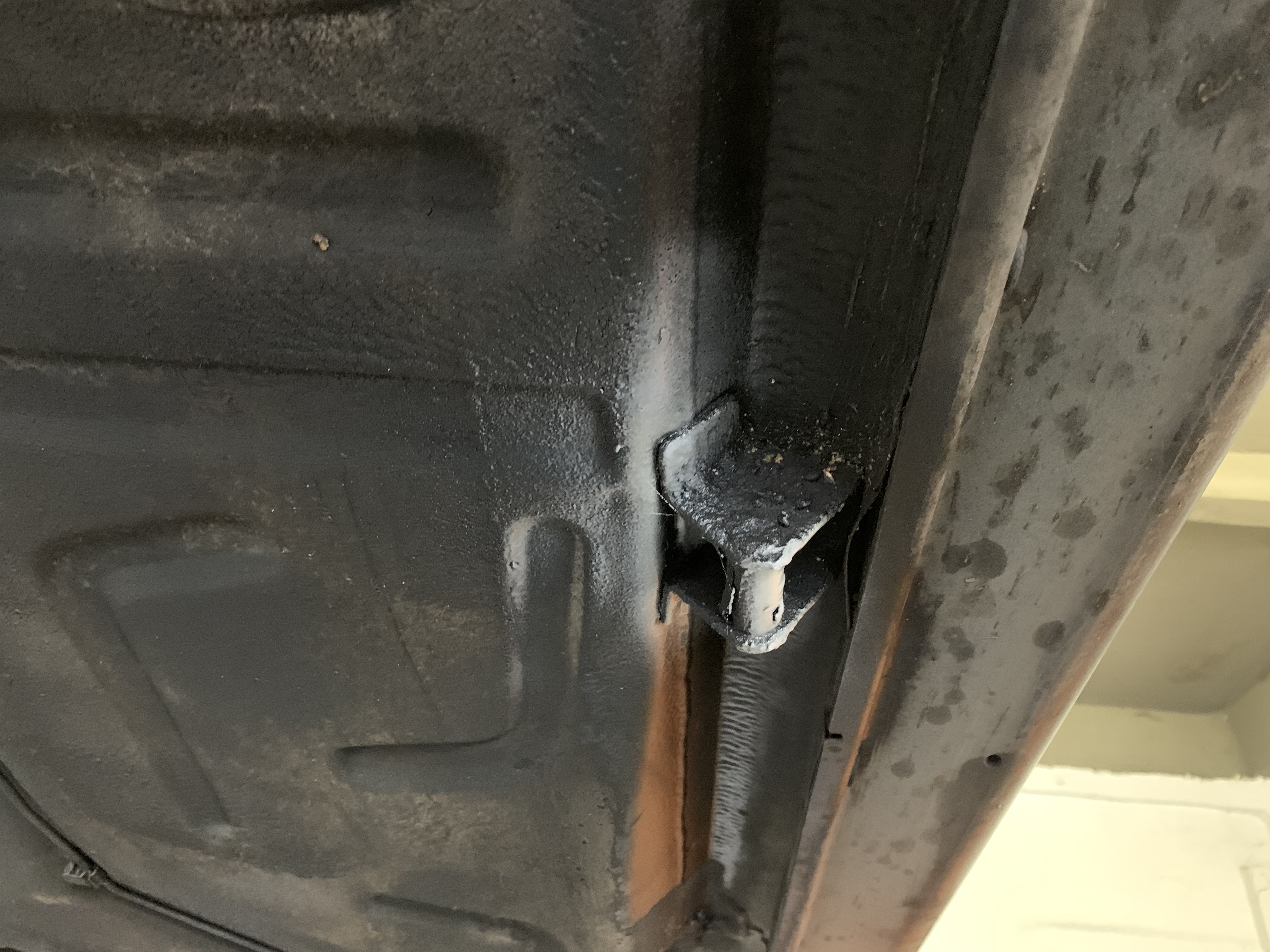

-Curatat și dat cu ceara toată suspensia și burta masinii. (Insistați la suporții de cric).
-Verificare generala.
-Reglat direcția.
L.E: Dacă aveți răbdare, puteti face o mică chestie sa țină pivoții și orice nuci mult mai mult. Eu am demontat burdufele de pe piesele noi, am scos vârful ăla de unghie de vaselină grafitata și am pus câte 2 picături ulei transmisie și vaselină de rulmenți.

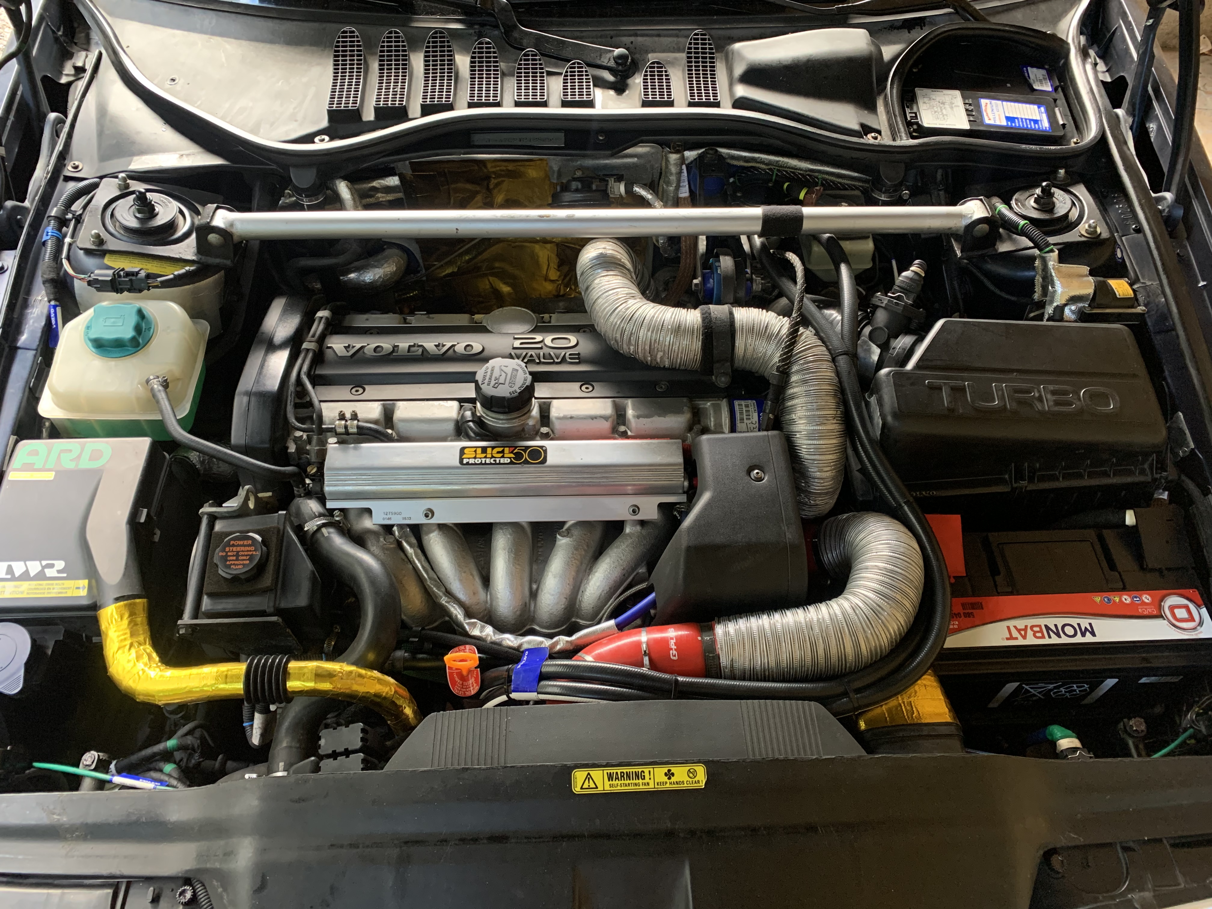

-Schimbat scutul de radiatoare.
-Montat scula anti nevăstuici și pisici.
-Aurit scutul termic de la panoul ignifug (McLaren who?!) + cleme noi de fixare pentru scut și conducta de frâna.

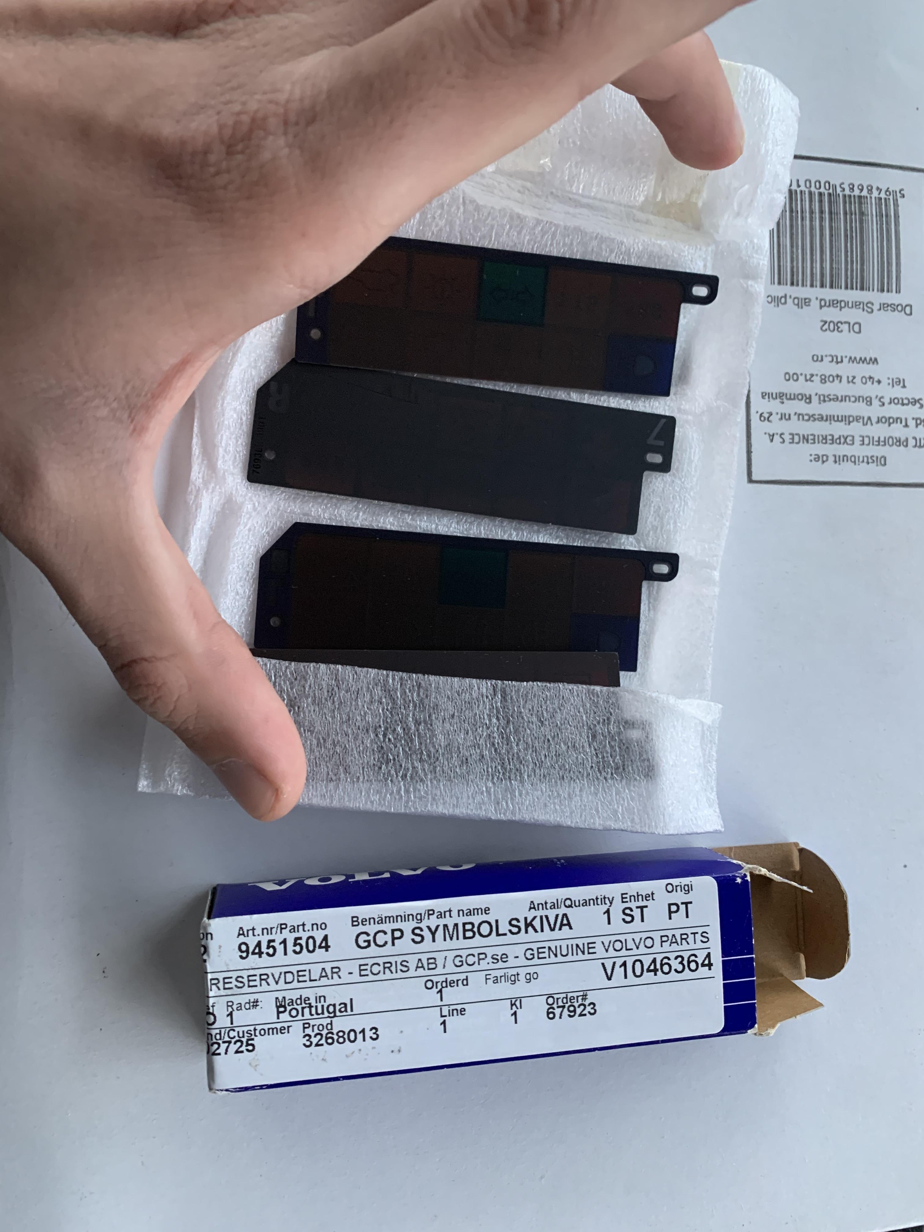

-Comandat placute cu simboluri moderne pentru ceasurile de bord.
-Schimbat preventiv termostatul.
-Schimbat preventiv lichidul de servodirecție si aditivat cu Liqui Moly pt cutii automate.

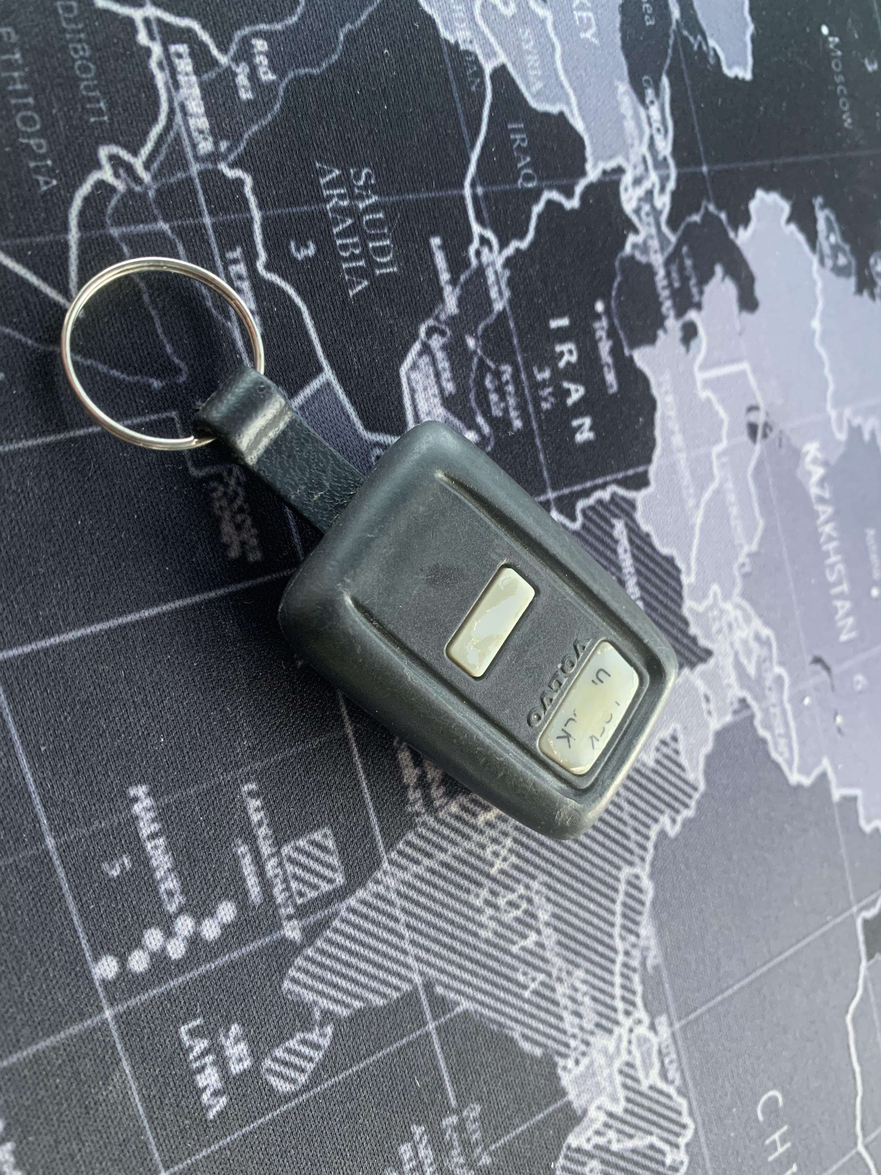

-Am salvat și recondiționat o a 3-a telecomanda de Guard 2.

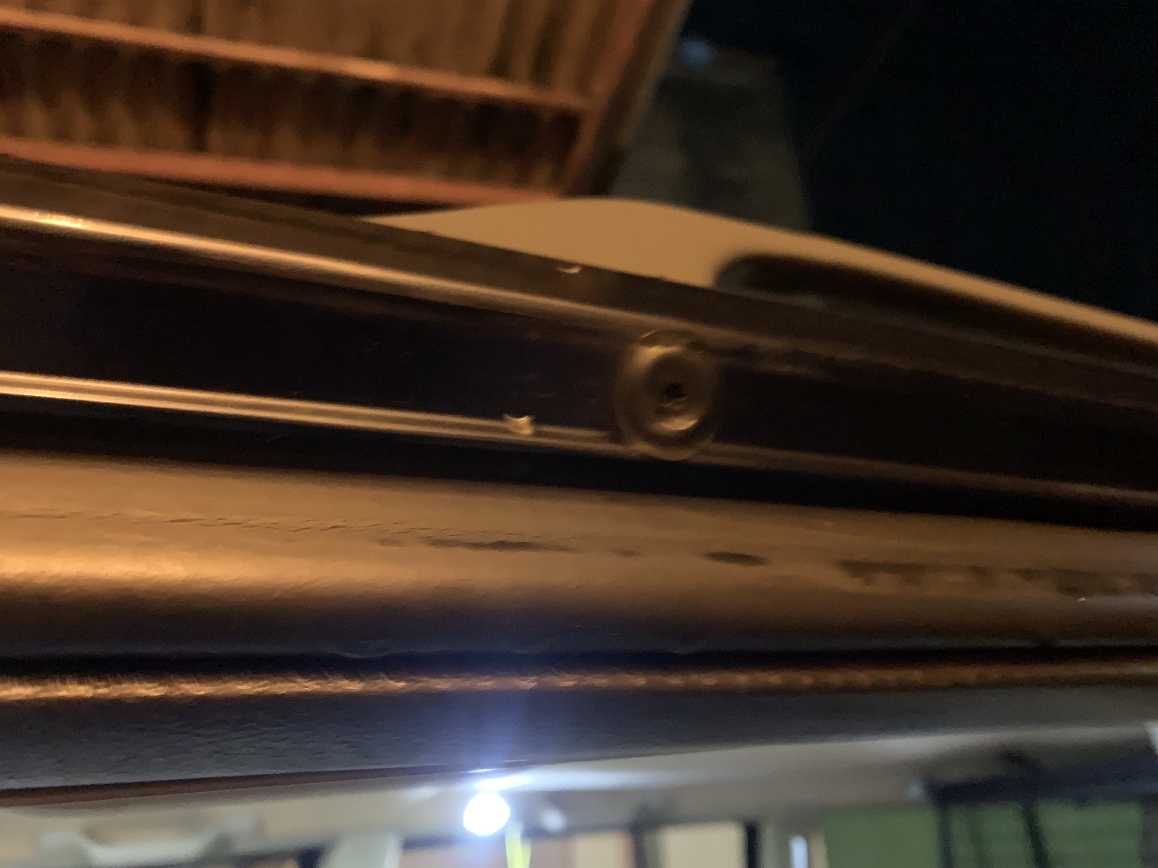

-Completat cele 4 gauri de roof racks aftermarket cu dopuri de protecție.

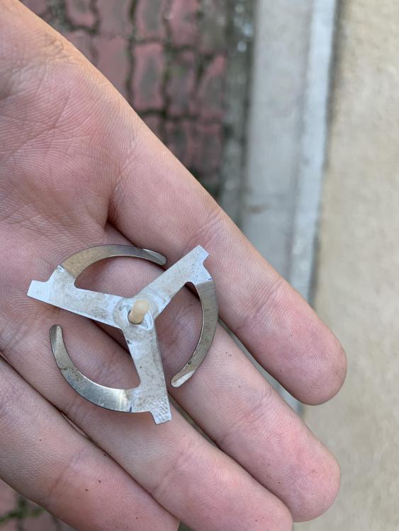

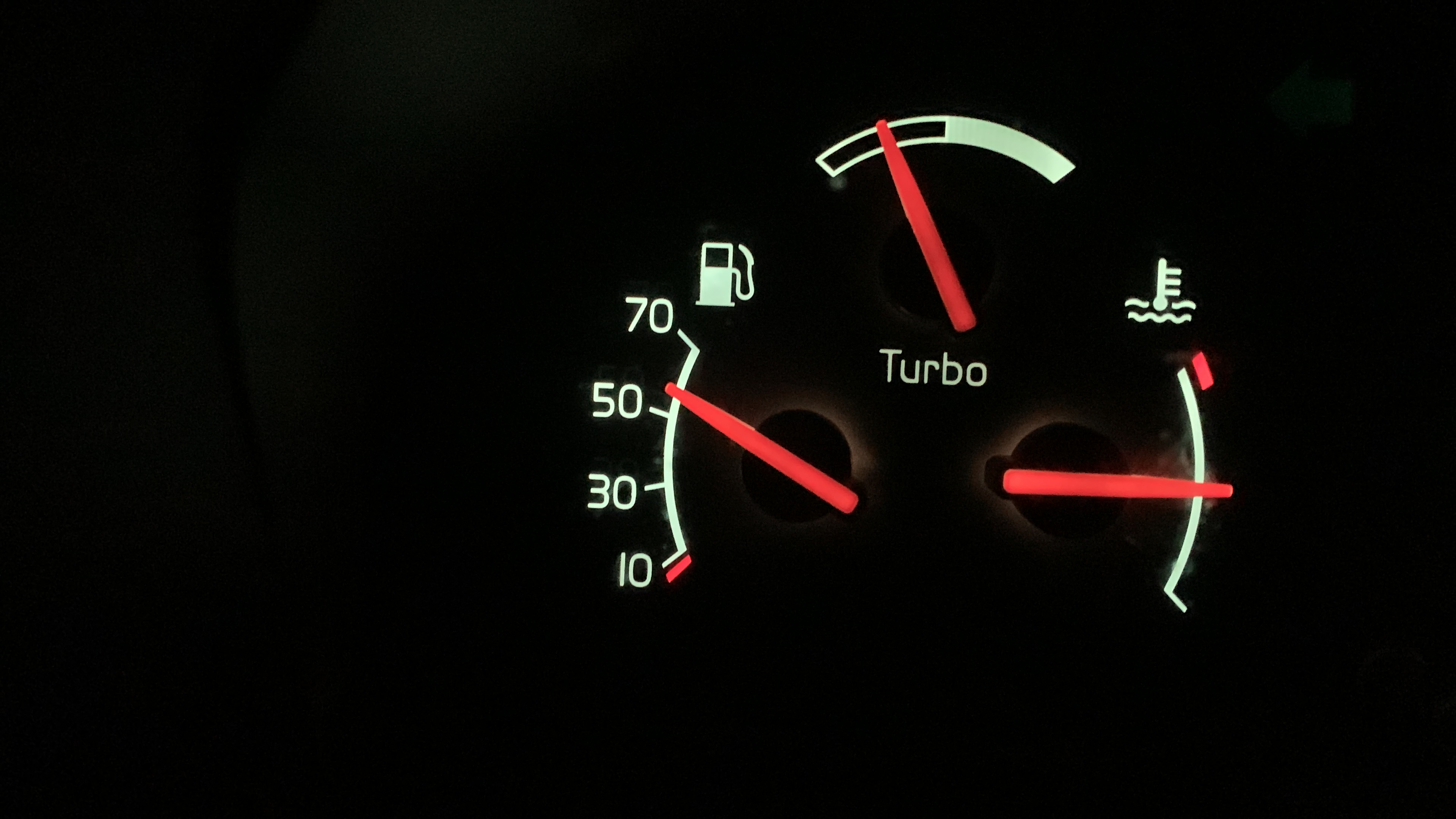

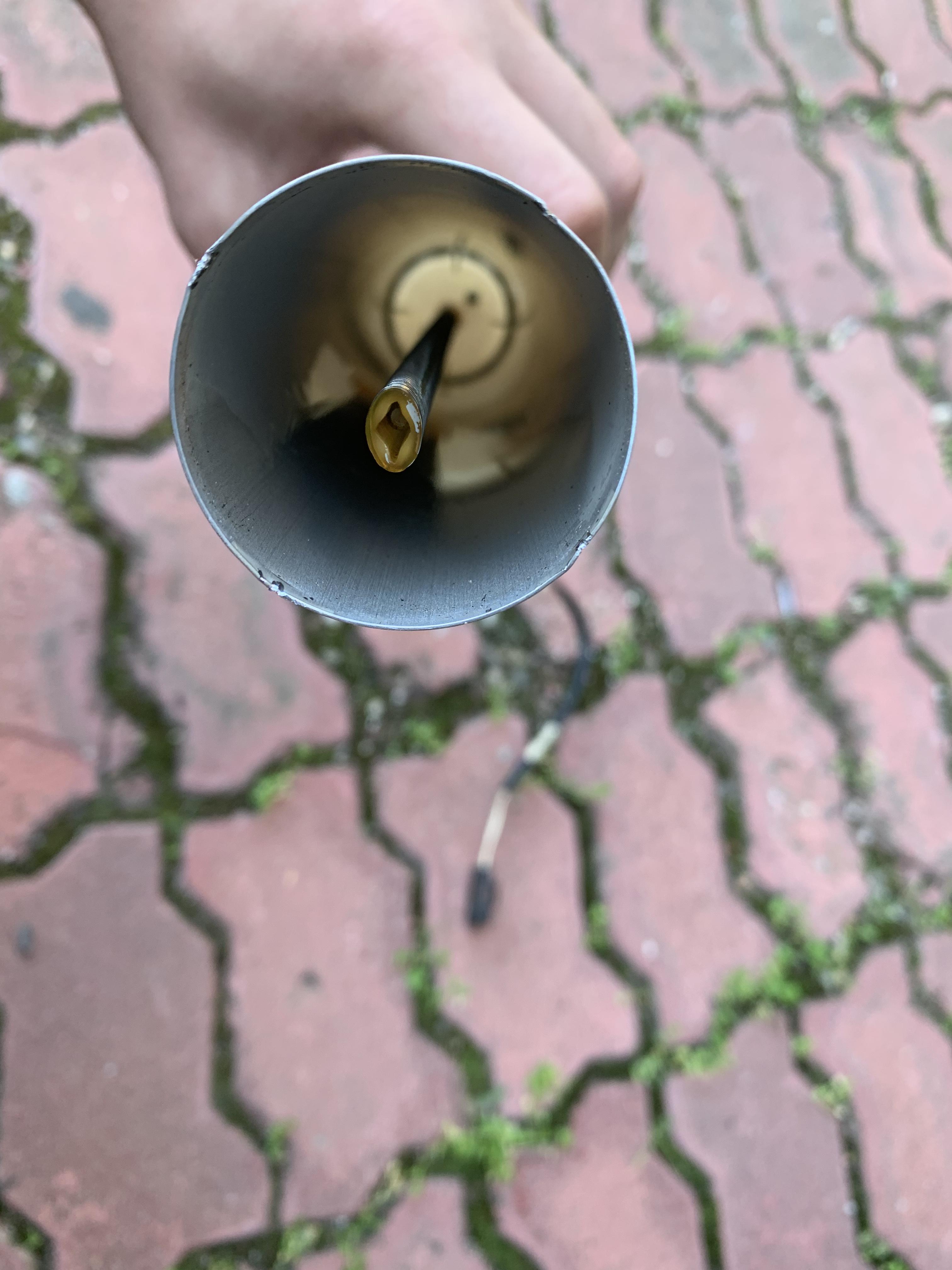

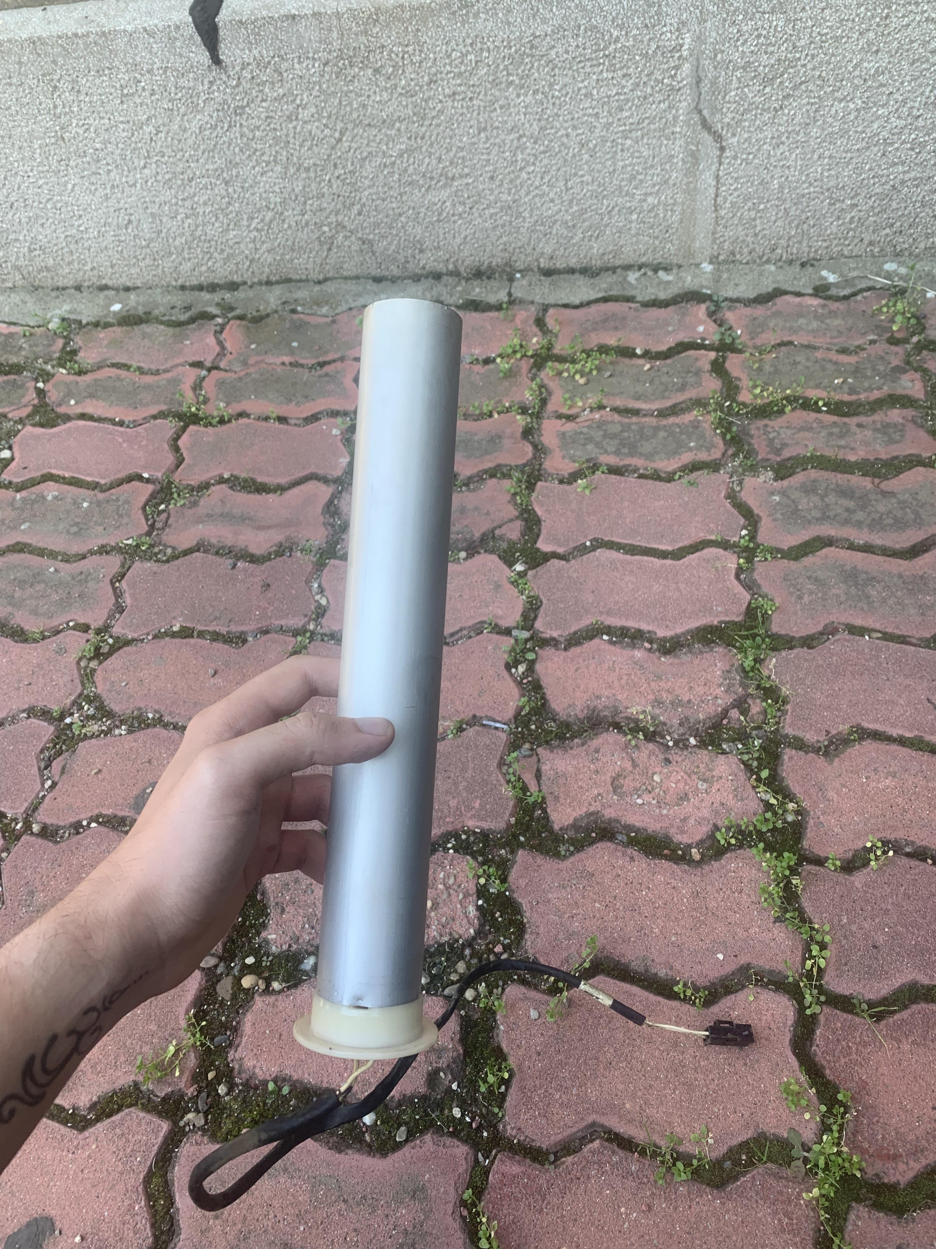

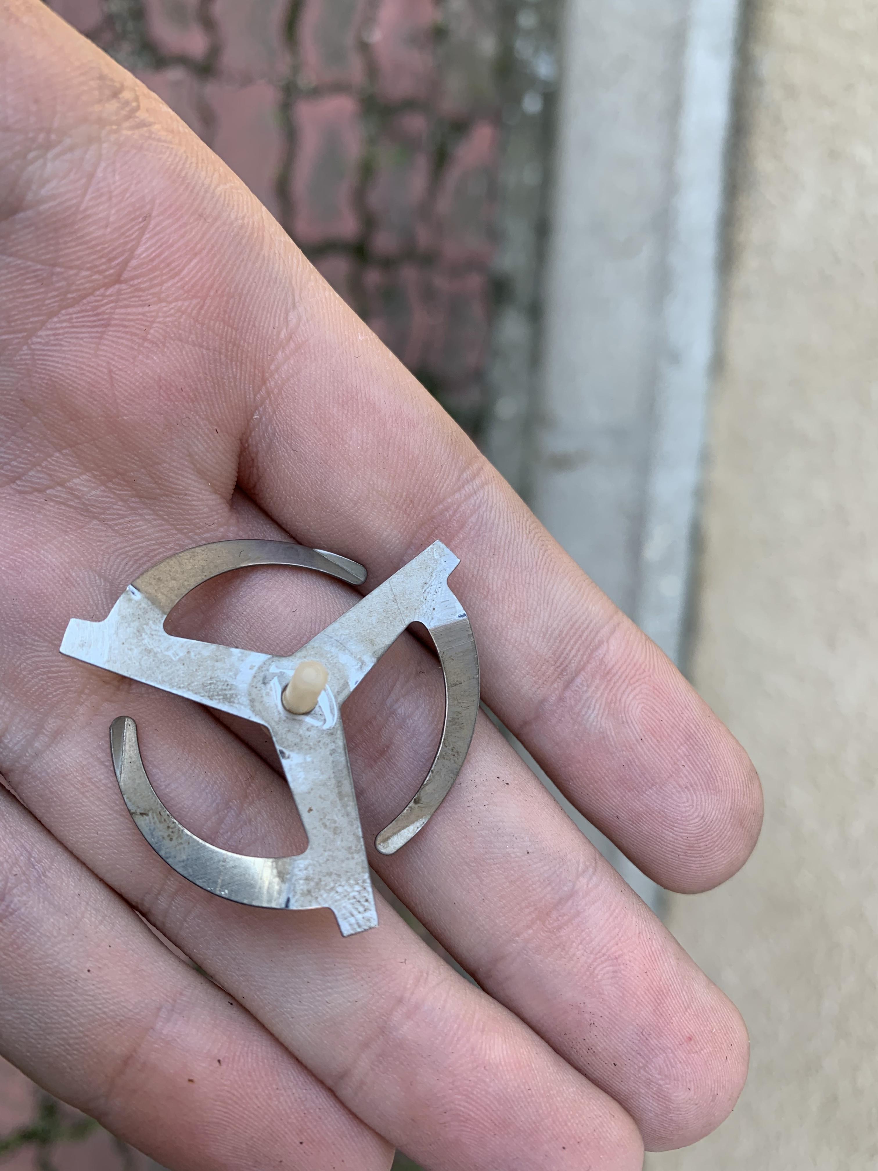

Vreau sa descriu o operatiune banala, dar despre care nu am găsit info nicaieri.
Cateodata după ce lăsam mașina parcata înclinat, nivelul de benzina nu era arătat corect pana când nu luam niște denivelări. De asemenea, la prima cheie după ce se făcea plinul de benzina, acul nu arata întotdeauna maxim, ci stătea in zona de 55-58 de litri.
 Am scos din rezervor sonda de nivel (puțin mai la stanga pompei de benzina, sub un capac mai mic) și am scos baza ei.
Bila care se mișcă sus-jos pe lițele înfășurate era curată, dar avea o foarte fina “ceata”, care se curată ușor. Depunere identică cu cea de pe arcul cu 3 picioare, din baza plutitorului.
Spalat totul cu spray de frâne, îndoit tabla de la baza tubului la loc, garnitura noua, montat tot, copex nou pe cablaje.
Nivelul indicat este mult mai exact decât înainte.

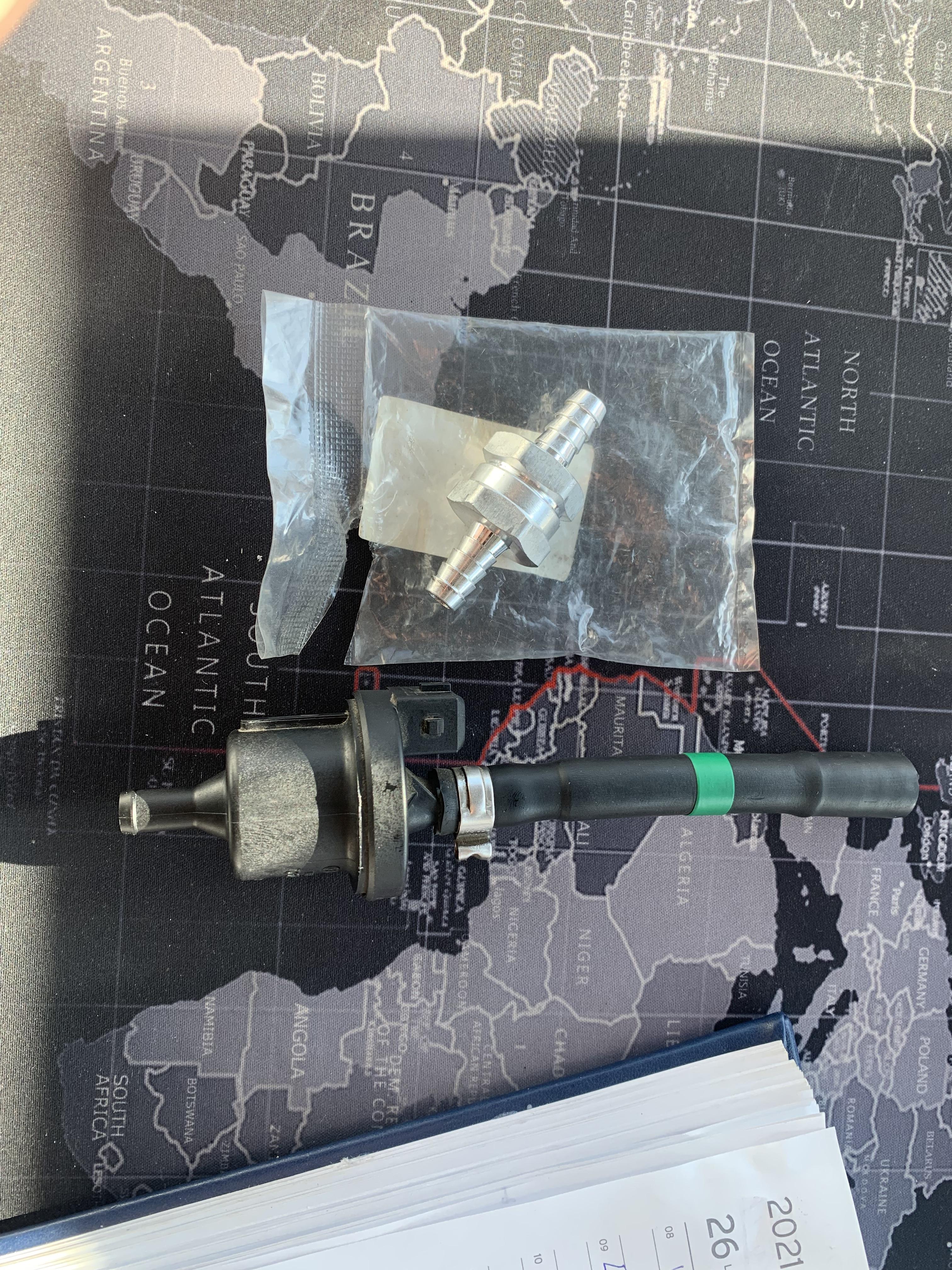

-inlocuit o supapa de sens la evap, cea dinainte de purge.

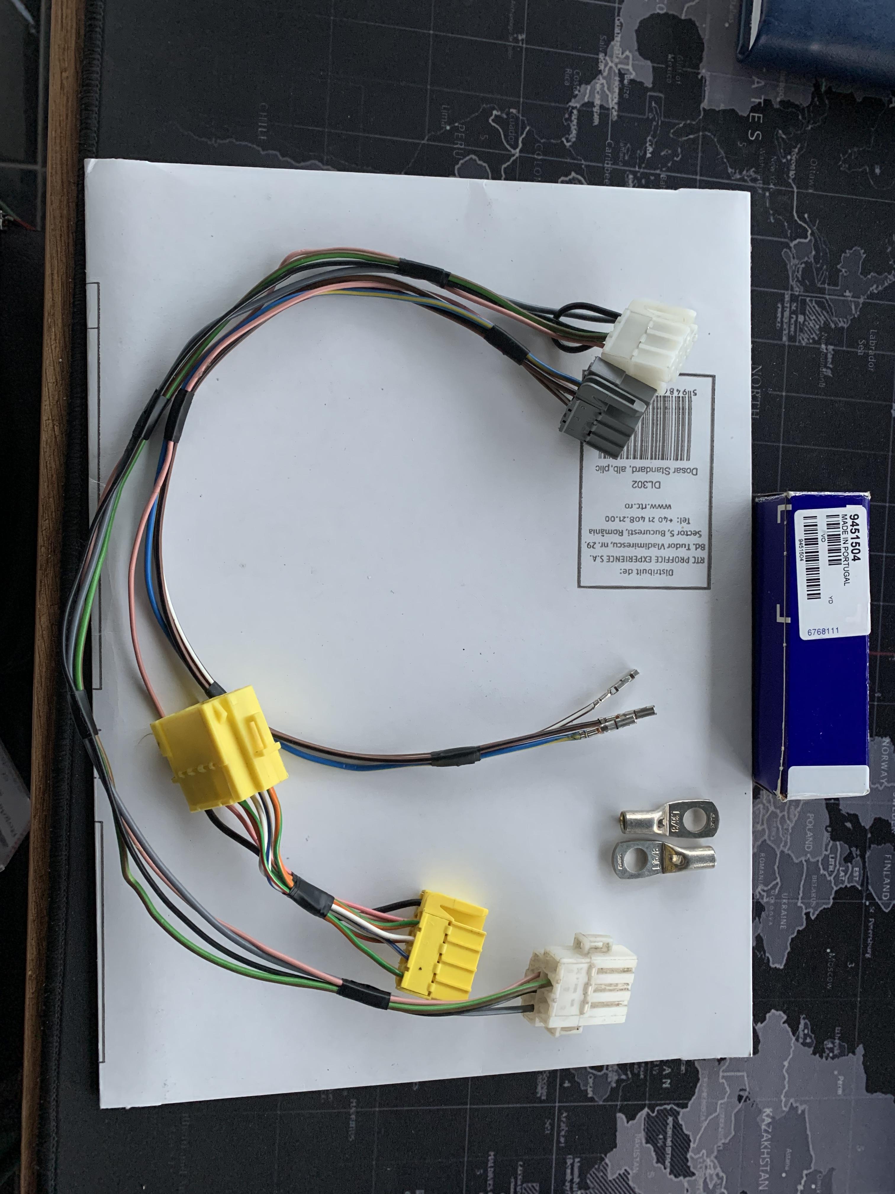

Comandat de la Cristi doua cablaje cum doar el știe sa faca, cu pini și mufe Volvo:
-Unul pentru mutat butonul de Lock de pe stanga volanului, pe partea dreapta, unde in mod normal ar sta butonul de la trapa.
-Al doilea pentru reglaj electric la faruri. Mașina fiind pentru Italia și având Nivomat pe spate, nu a fost echipata cu reglaj. Dar măcar in locul ăla era mufa originala pt lock, care ar fi fost mai greu de adăugat. Deci e win-win, either way.
Elegant, le-am făcut loc la toate.

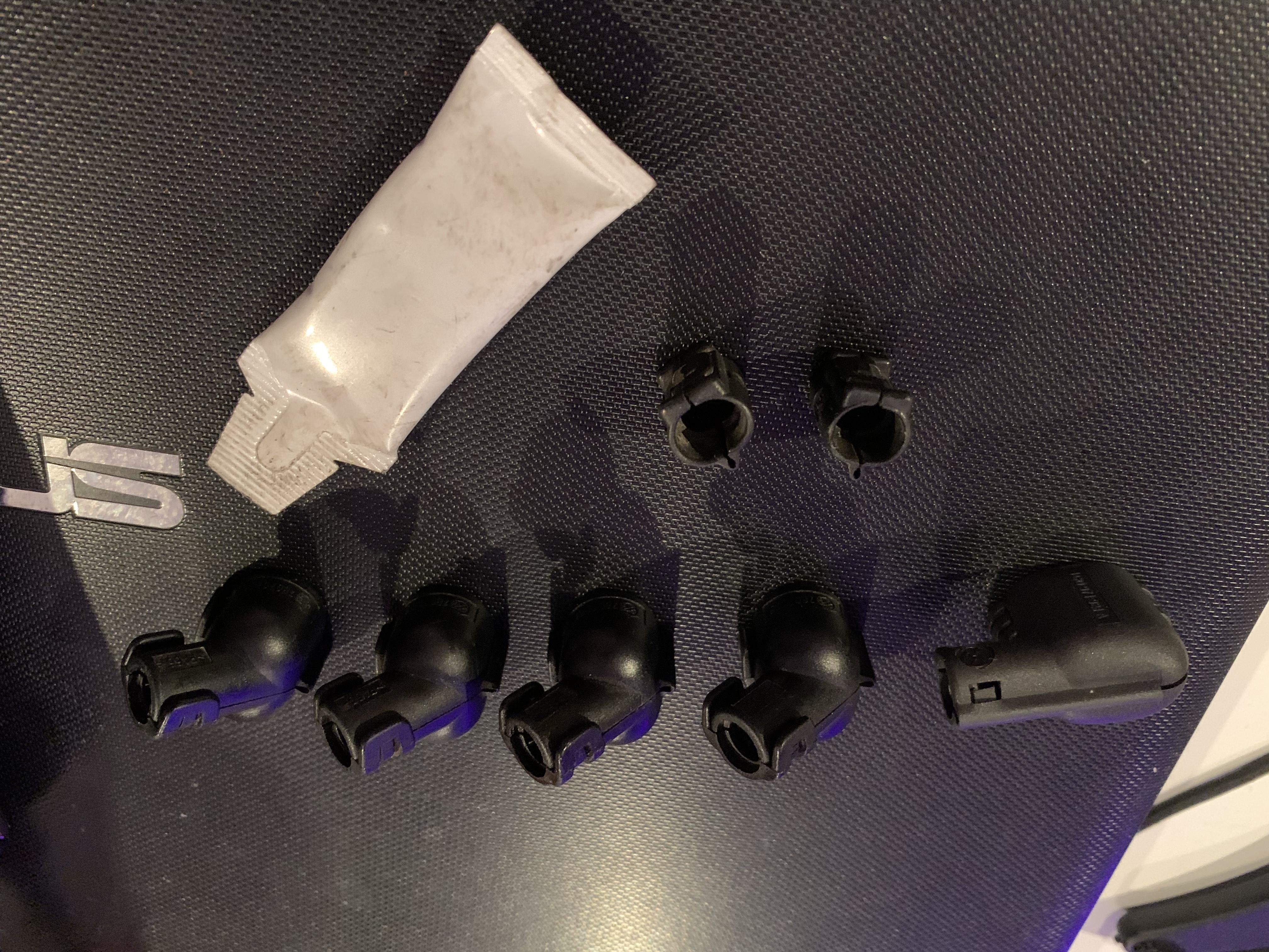

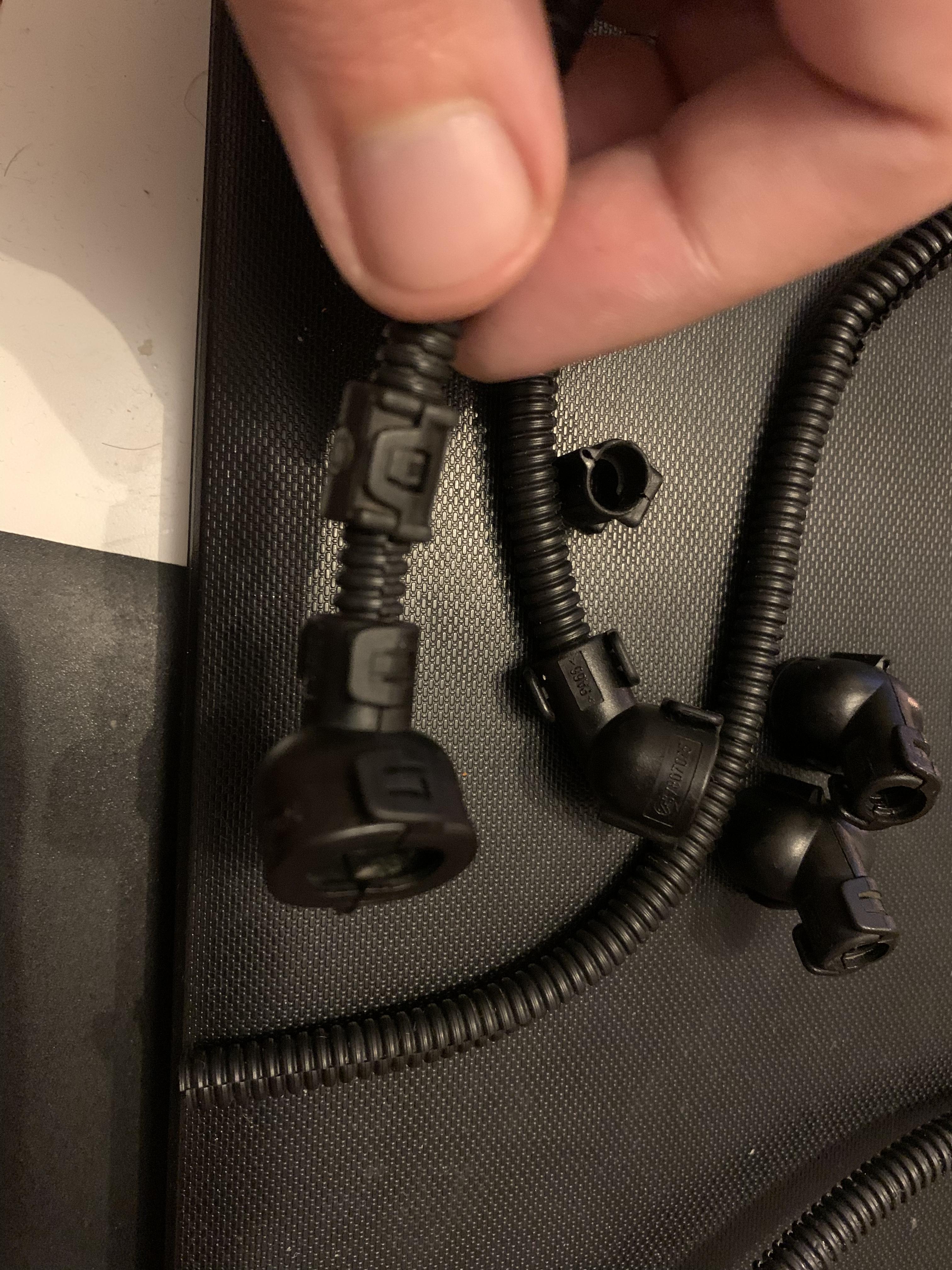

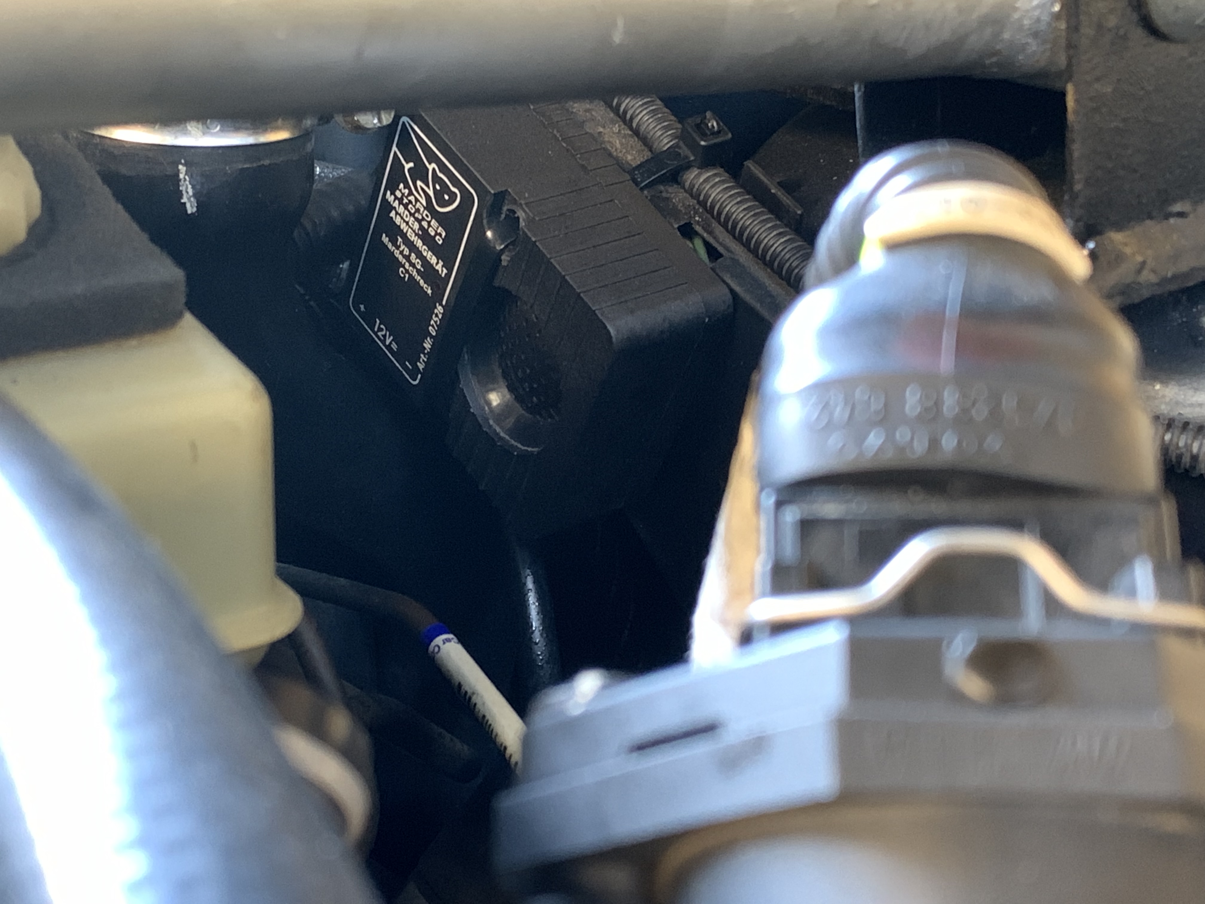

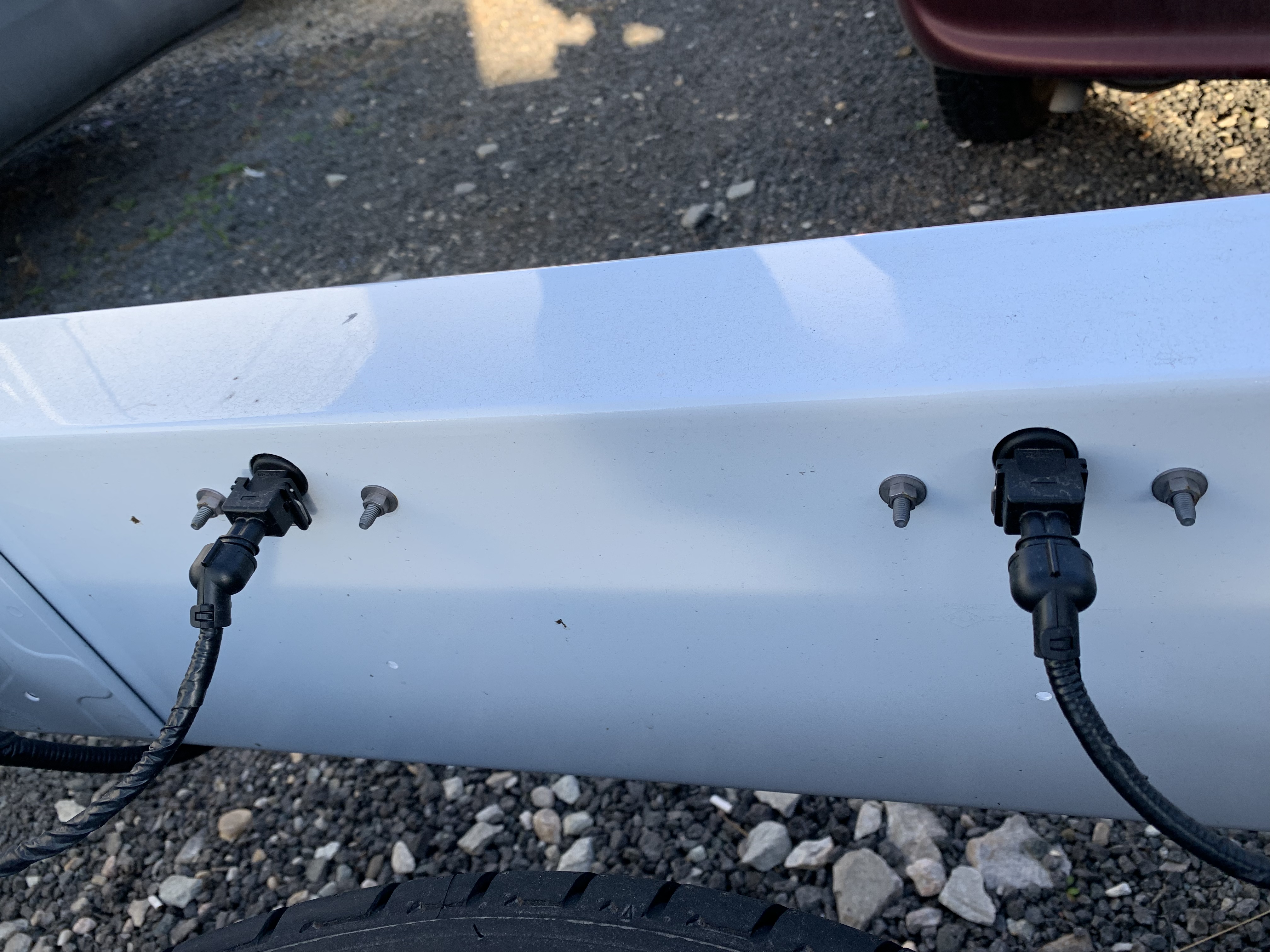

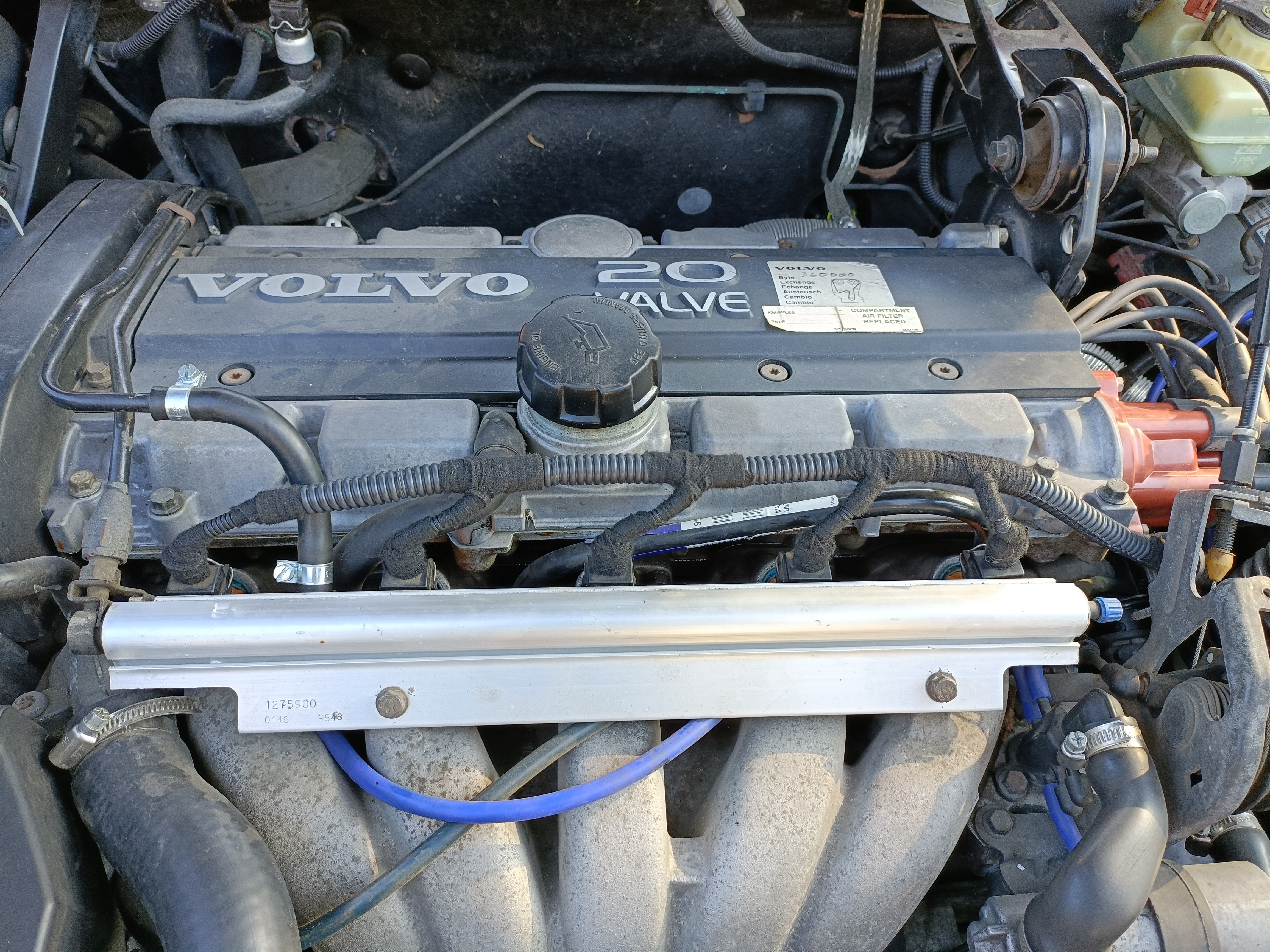

De asemenea, prin dezmembrări am găsit codițe pentru mufele de injectoare. Așa ca le-am montat in lay-out-ul nou, vaselină mufe, plus copex nou și siguranțe de copex. Super mulțumit!
Polish rampa de injecție și capacul de protecție.

Acum 21 ore, Bogdan S a spus:
De pe ce masinina / motorizare?
Am refacut si eu la 2.5, dar clasic cu banda de matisare. Ar fi mers piesele gasite de tine
La 14/11/2022 at 0:55 PM, pedala a spus:
Am refacut si eu la 2.5, dar clasic cu banda de matisare. Ar fi mers piesele gasite de tine.
Am ales doua tipuri. Cilindrul 1 are codița de 90*, de la o instalație de VW. Nu știu de la ce era mufa, deoarece cablajul era taiat de pe mașina. Cilindrii 2-5 au codițele de 135* in sus, care se găsesc la autoutilitare de 3.5t, cu sasiu de tabla: (Citroën, Peugeot, Renault, Opel), la lămpile de la numărul de înmatriculare.
In general, parcurile de dezmembrări au câte o lada sau container de cablaje pregătite de reciclare, din care poți salva o grămada de plastice de protecție și fixare.

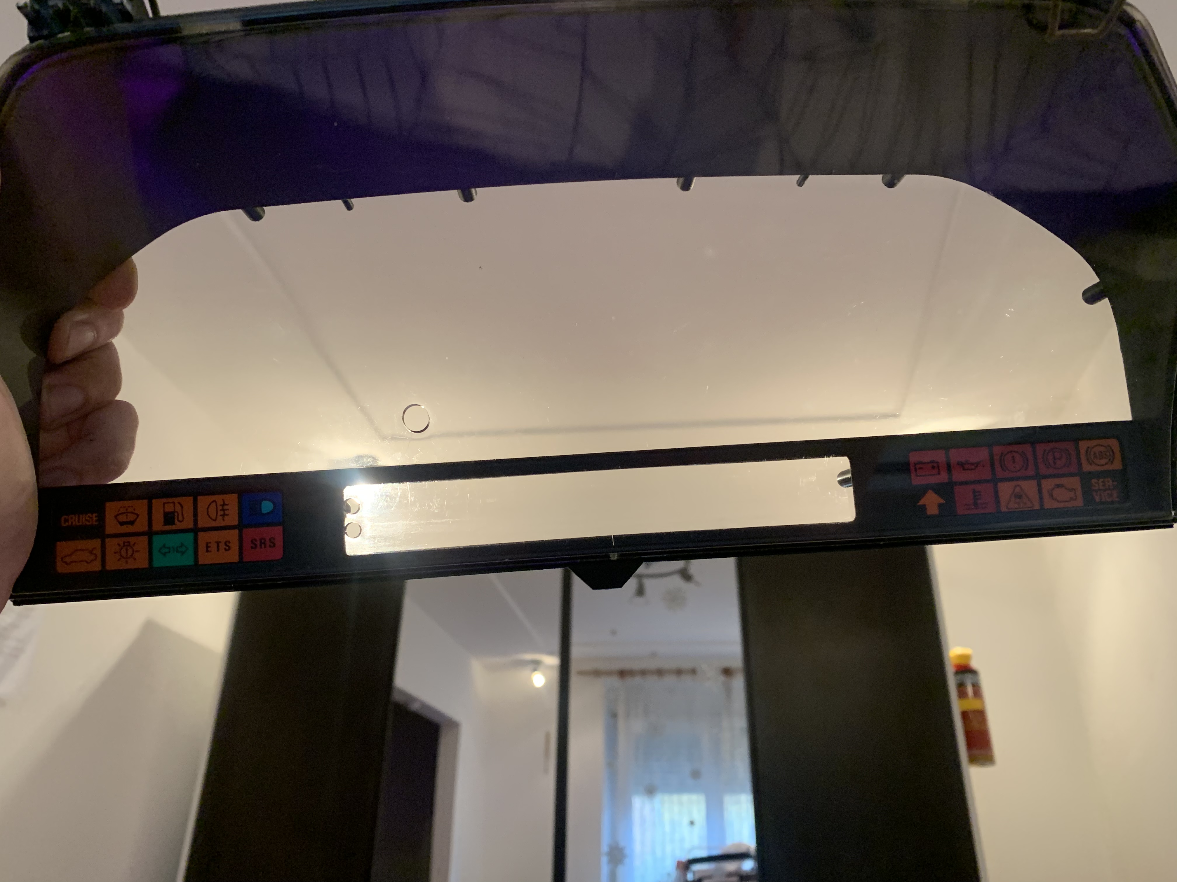

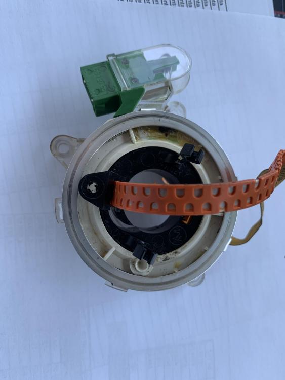

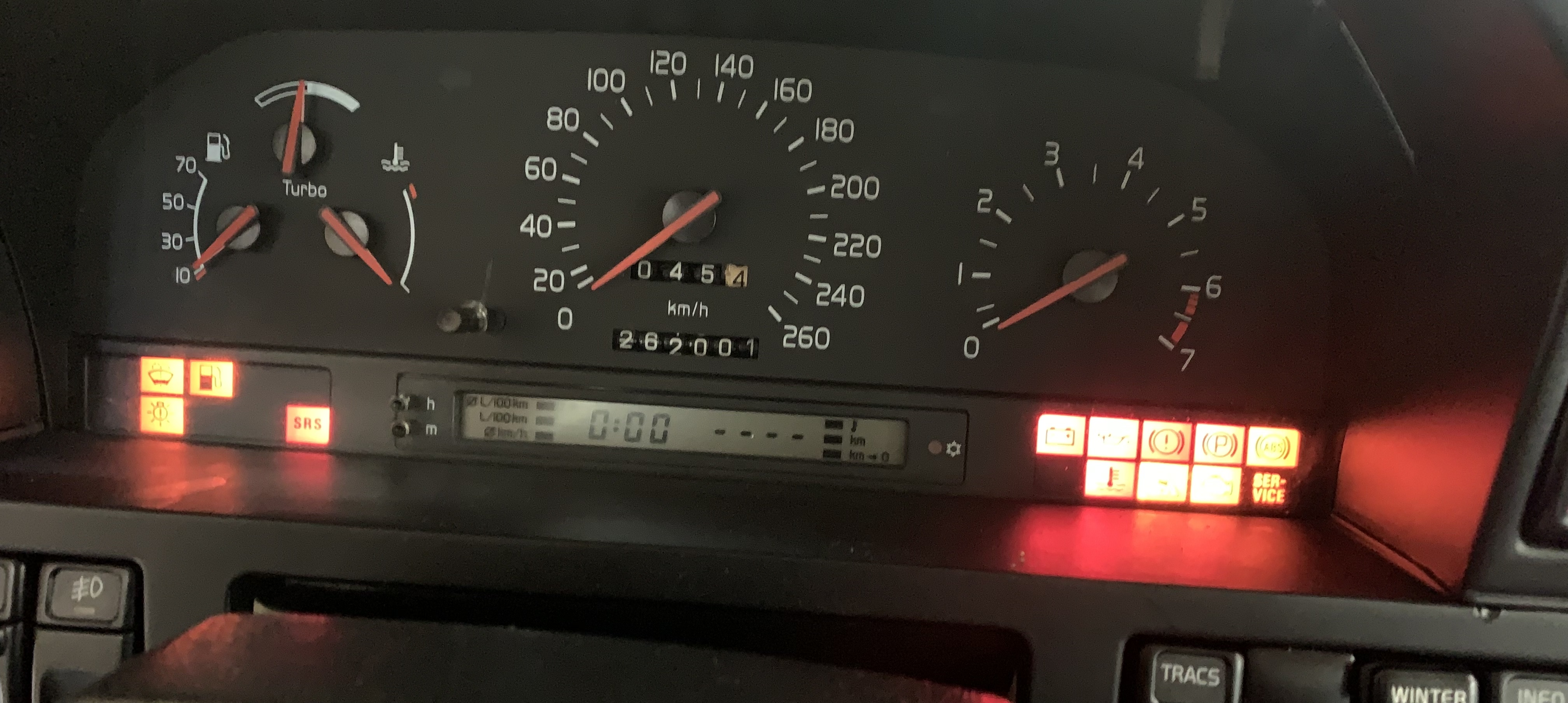

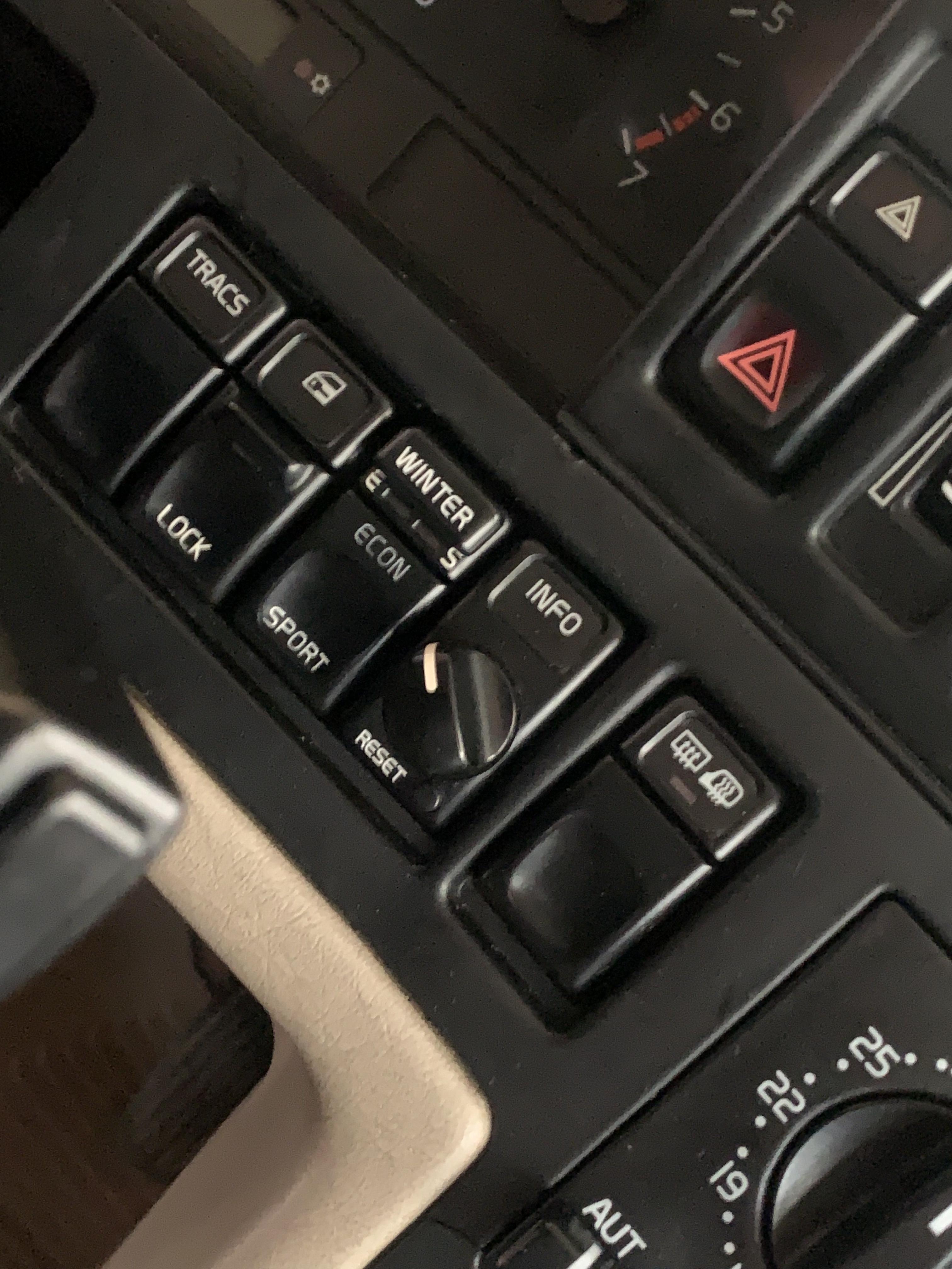

Reusit schimbarea iconițelor. Montat codurile L8 și R8. Nu sunt 100% plug and play. Găurile de fixare trebuie recalculate atent și găurite. Dacă nu le nimerești, ti se aprind in pereche. :))
La pachet s-au schimbat toate beculețele din bord.

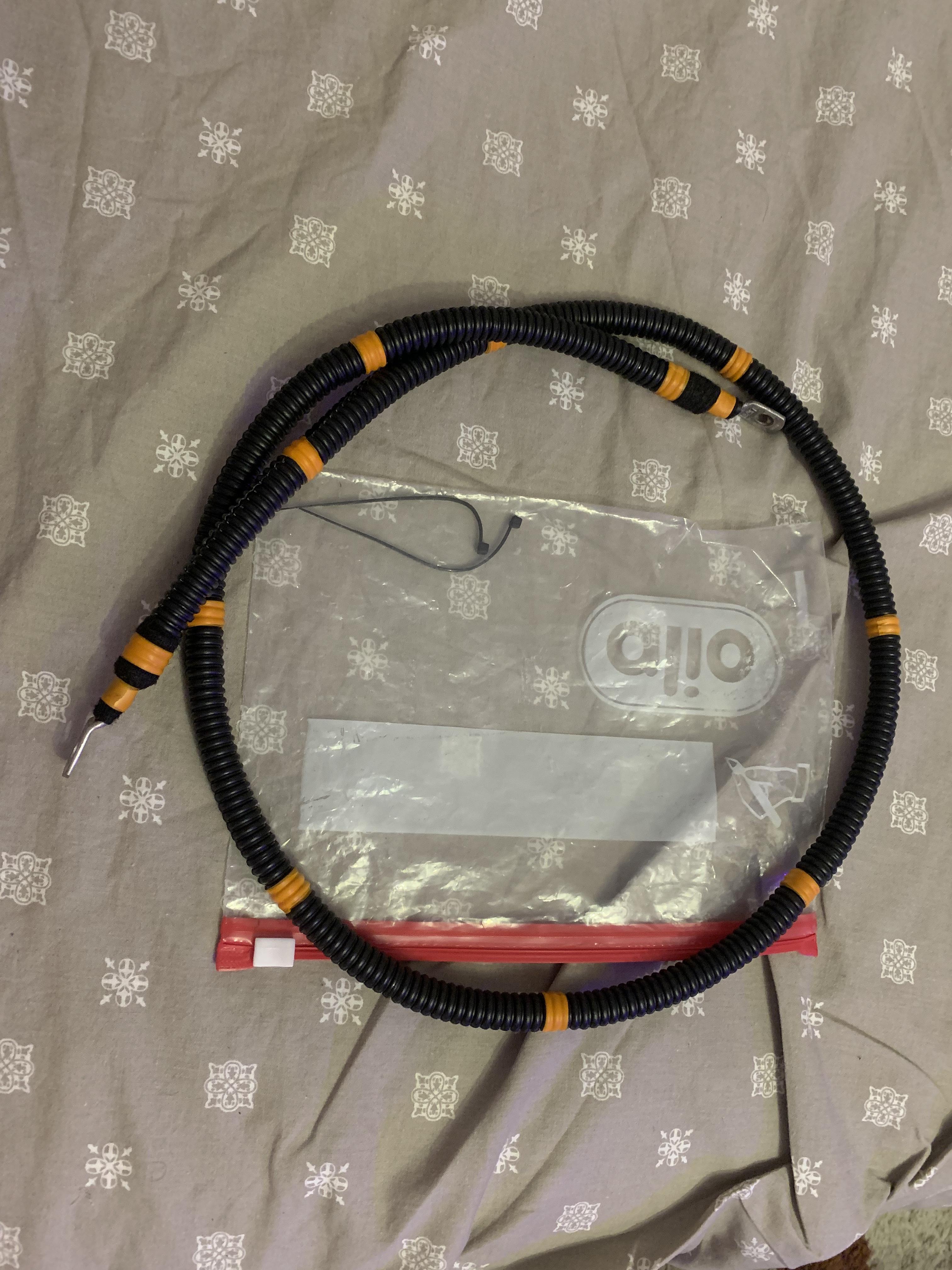

Suplimentat cablul de încărcare alternator-baterie. Crimp+solder. Urcat de la 13,9 la 14,2 volți in ralanti, cu mai mulți consumatori mari porniti.

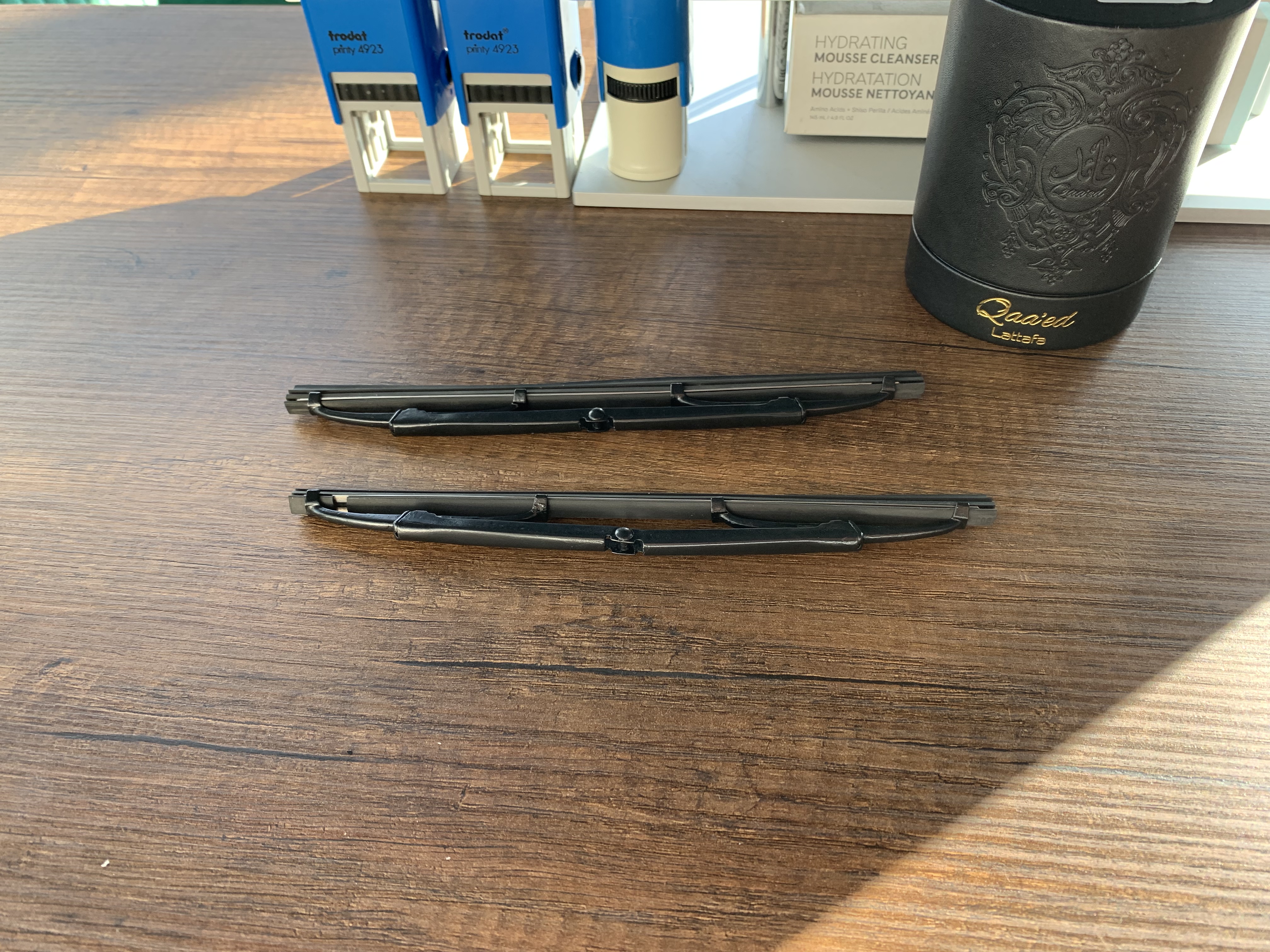

Reconditionat lamele stergatoare far.

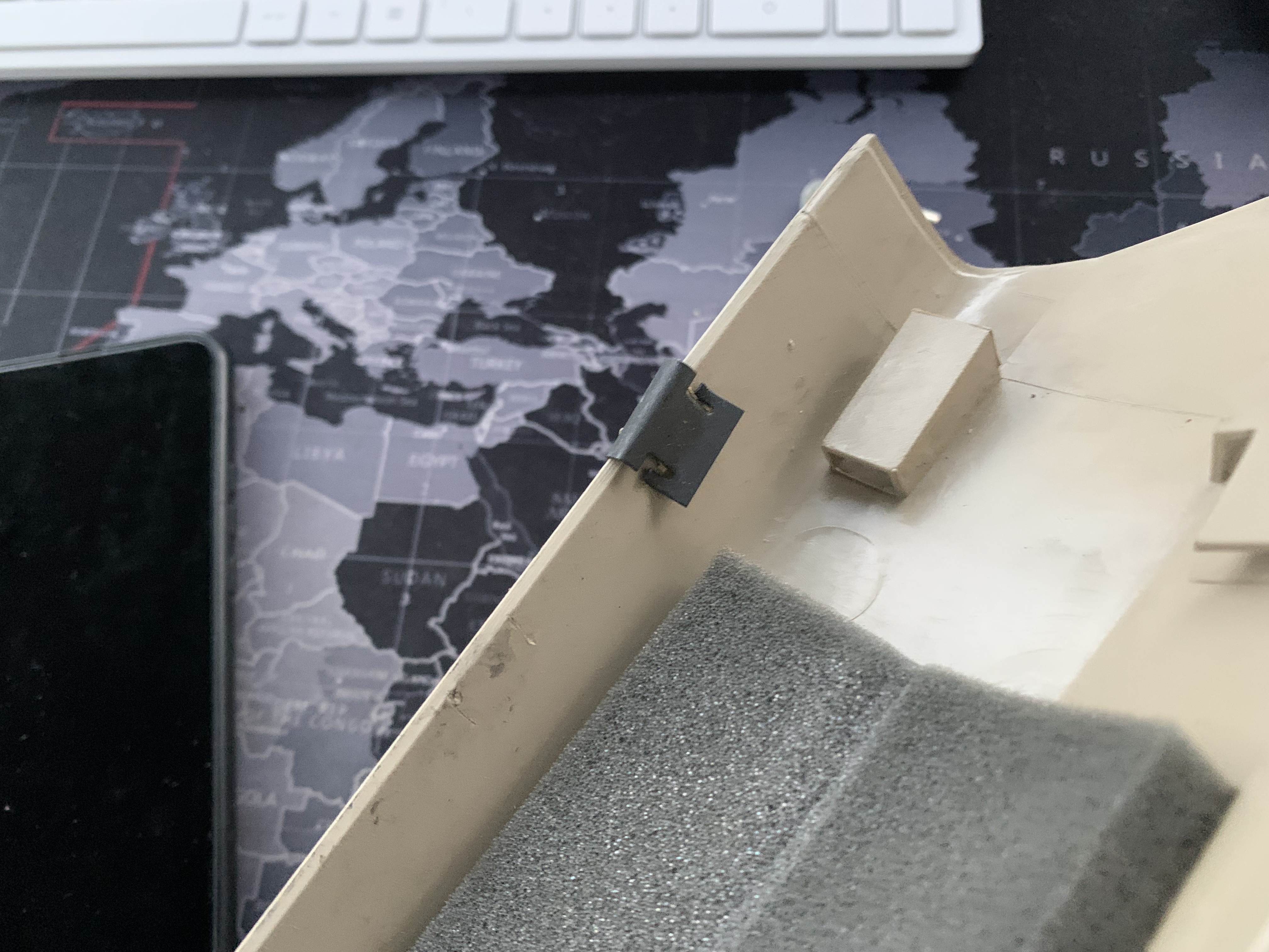

Rezolvat o mică scârțâială între bord și planșa de bord.

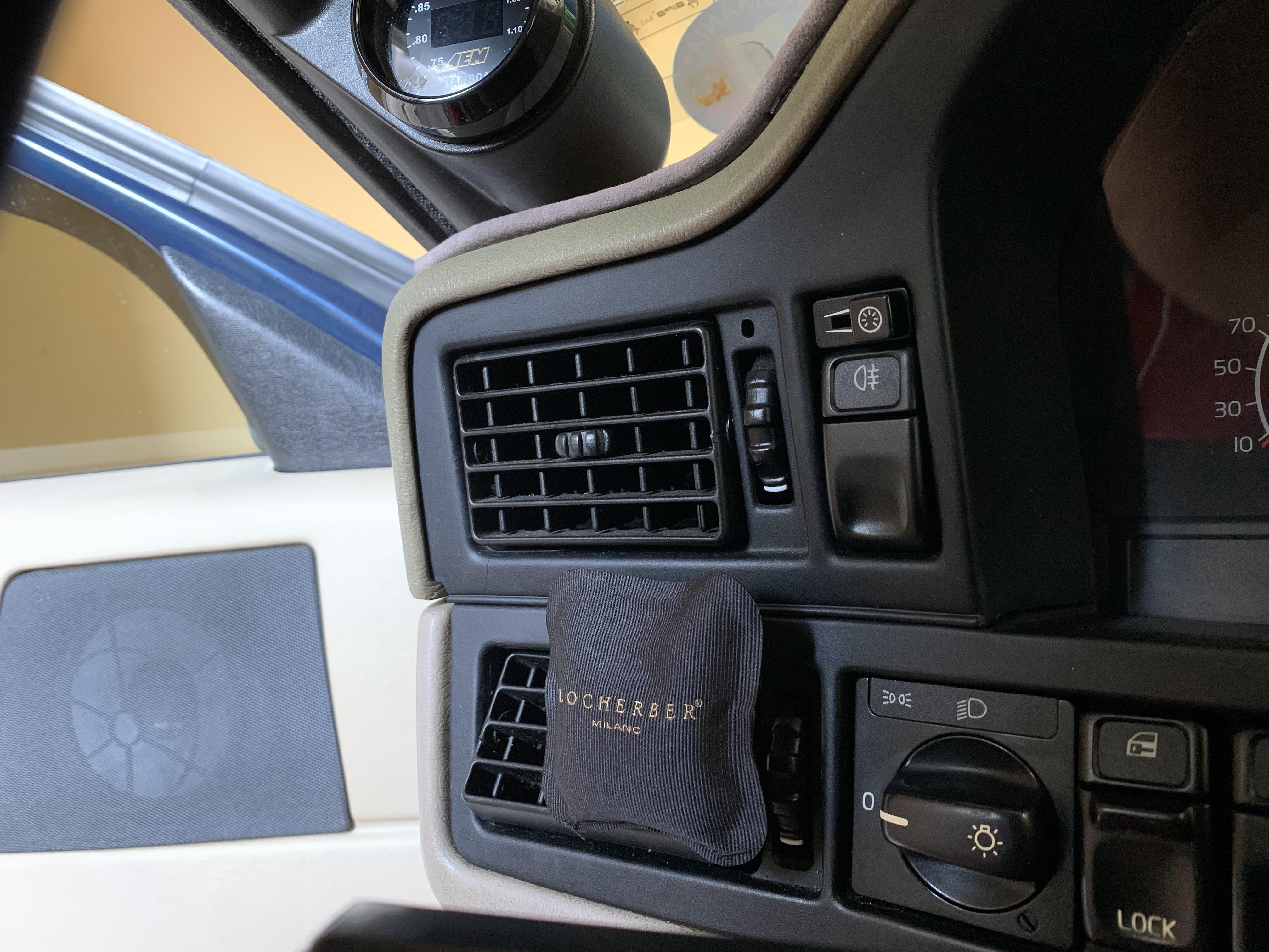

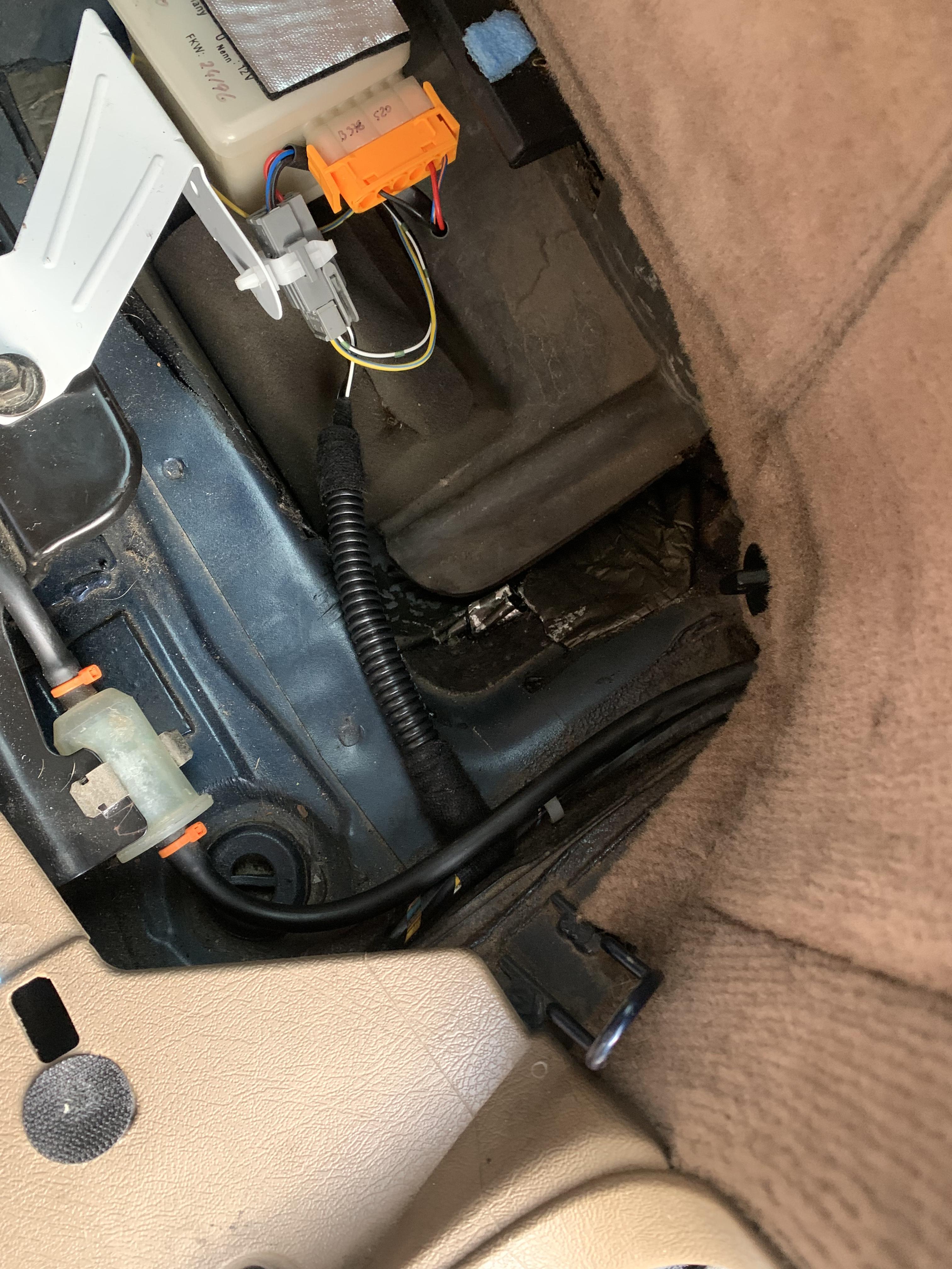

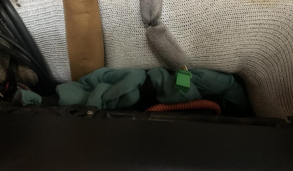

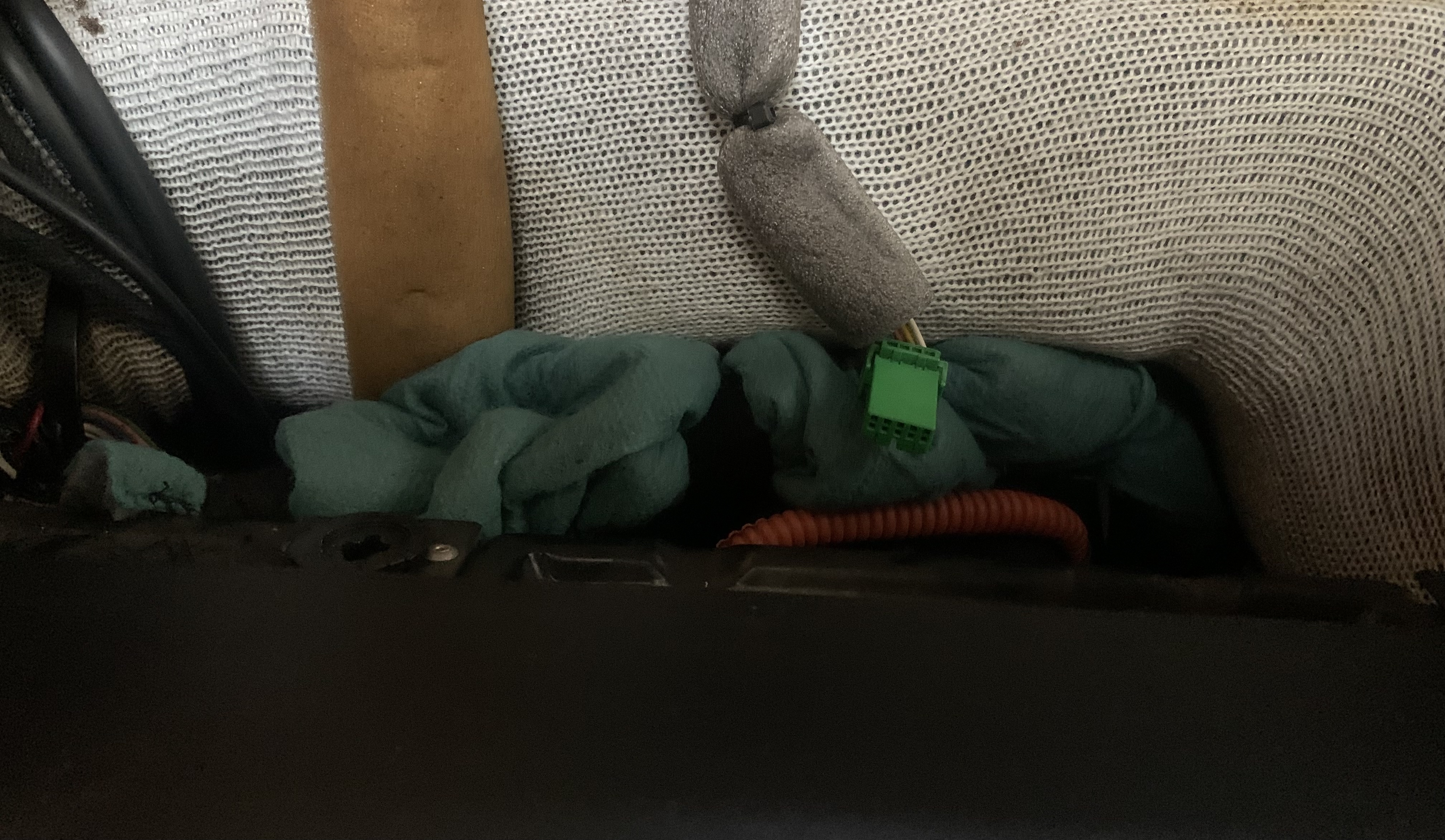

Montat cablajele de la Cristian, mutat butonul Lock in dreapta și tras toate firele in bureți de bord (in poza pare urat, încă nu era întins pana la capetele cablajului suplimentar).
Doua guri de ventilație noi, cele vechi fiind crăpate și curățate toate 5.
L.E.: Pentru ca sigur va întreba cineva, butonul de cutie automata Eco-Sport este On-Off pt injecția de metanol. ;D

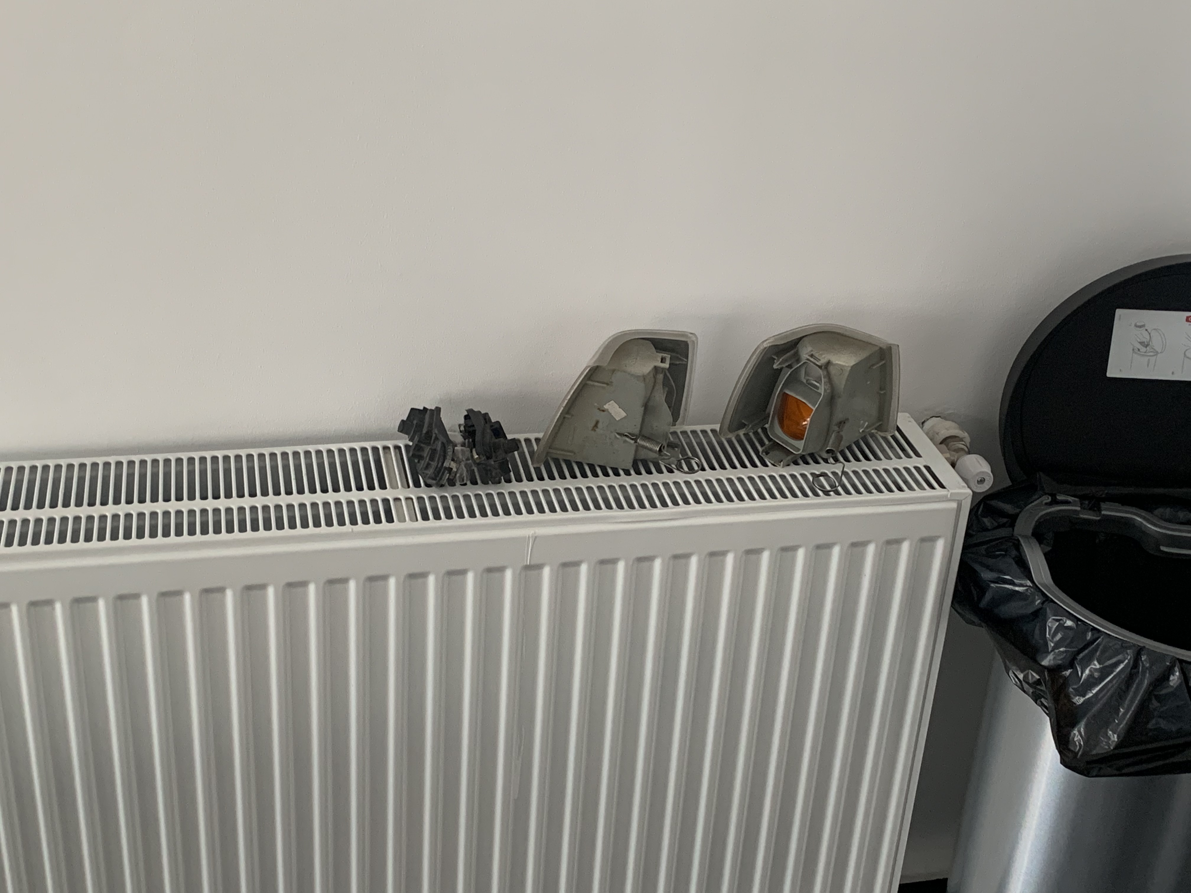

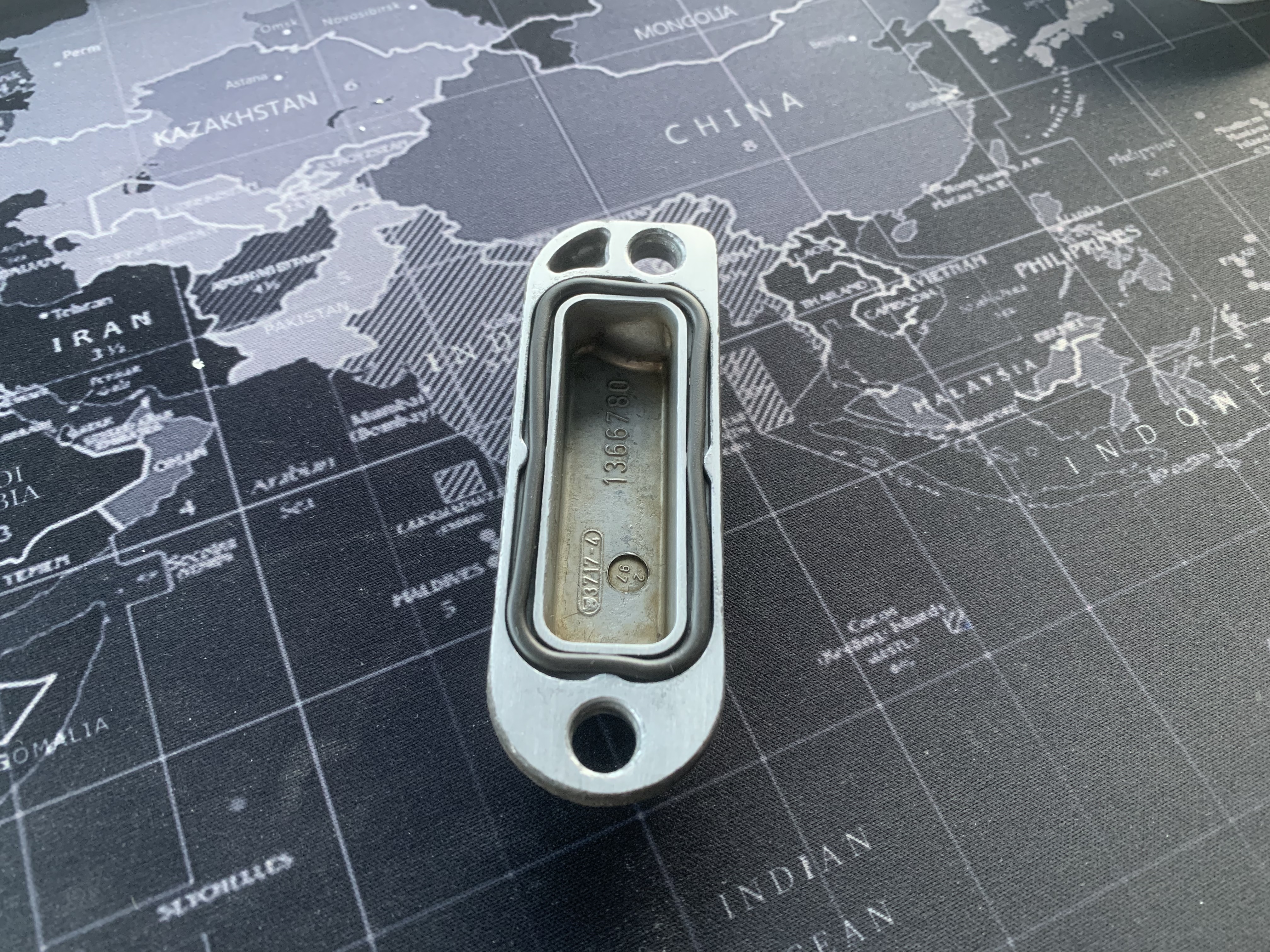

Scos condensul din semnalizările fata. Resigilat cu silicon transparent de faruri plasticele.
Plăcile electrice sunt ok, pentru ca erau îmbrăcate in vaselină de baterii.

Bog
Este un design prost la soclu. Nu prea are cum sa etanseze perfect. Pe mine ma enerveaza ca din cauza asta intra mizerie si cam trebuiesc spalate anual
