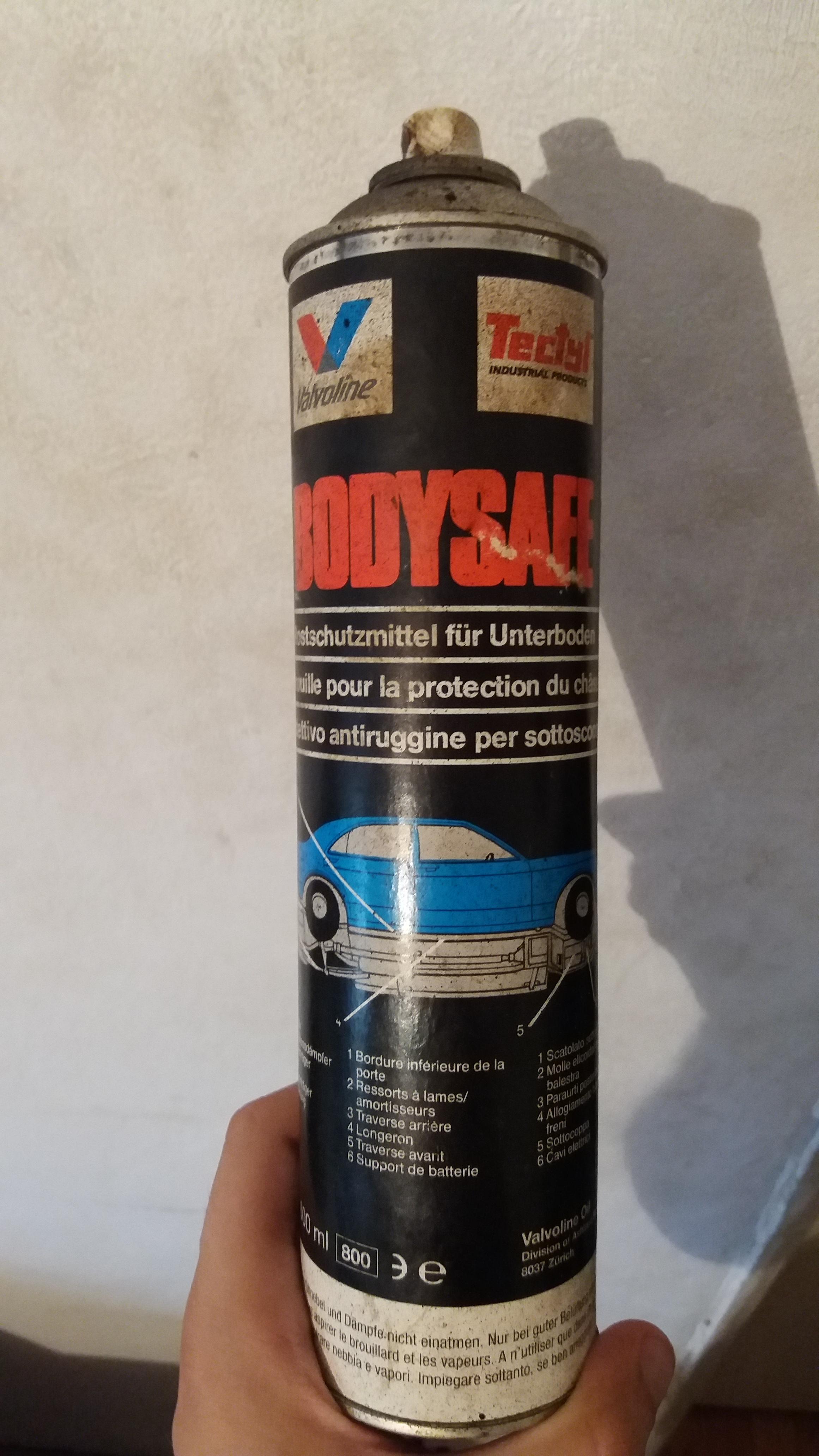

Aduse de mine din Elvetia. Cu 5 tuburi se rezolva toata masina. Trebuie curatat bine si cu atentie inainte de aplicare, altfel se cojeste.
Zonele periculoase sunt:
-longeroanele spate impreuna cu suportii de bara si suportul final de esapament. (suportii toti 3 i-am pus noi anii trecuti, ca sunt ieftini).
-zonele din fata rotilor spate, pe interior. Pe exteriorul lor se gasesc stickere oe de plastic gros care sa se lipeasca peste vopsea.
-pragurile (deobicei apare rugina in zona prinderilor pt side skirt-urile de plastic, din cauza noroiului care se aduna in ele).
Toate aceste puncte ruginesc doar in medii foarte grele si la multi km, dar acum dorm linistit ca am facut ceva la masina, chiar daca nu are gram de rugina.;D
L.E: aripile fata se pot verifica in partea de jos pt rugina, mai ales daca masina nu mai are aparatoarele de noroi.
Mult noroc!

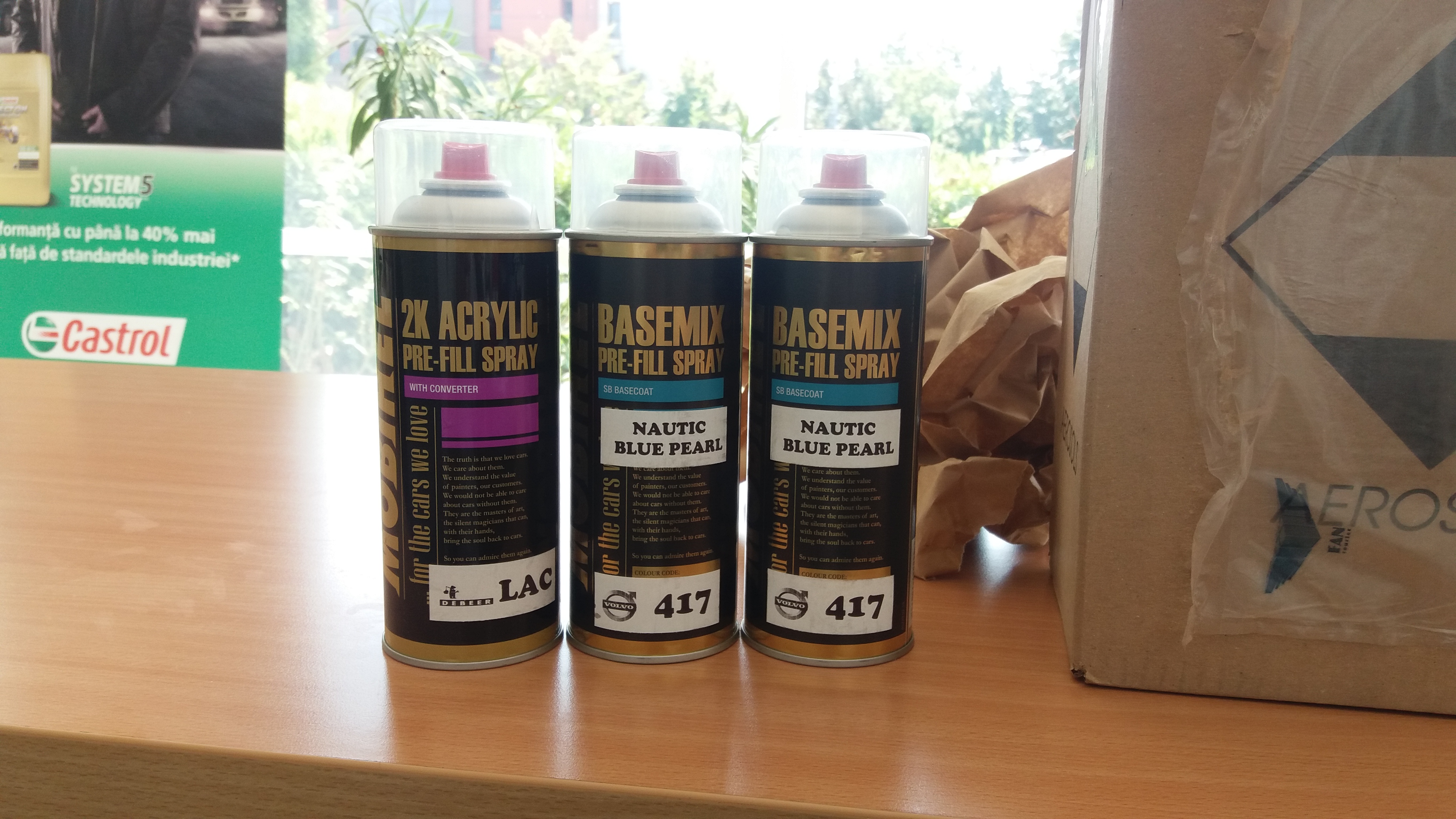

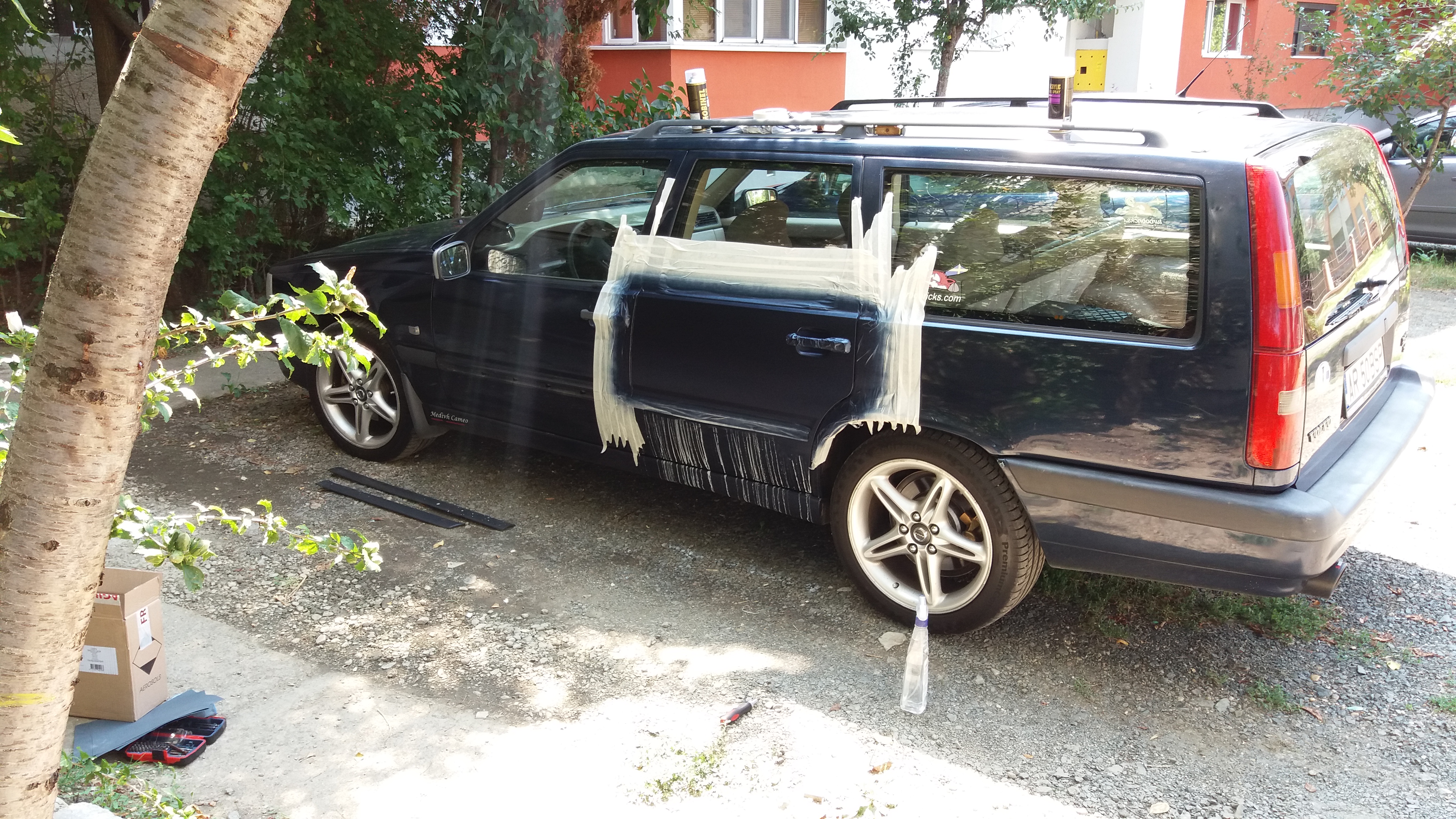

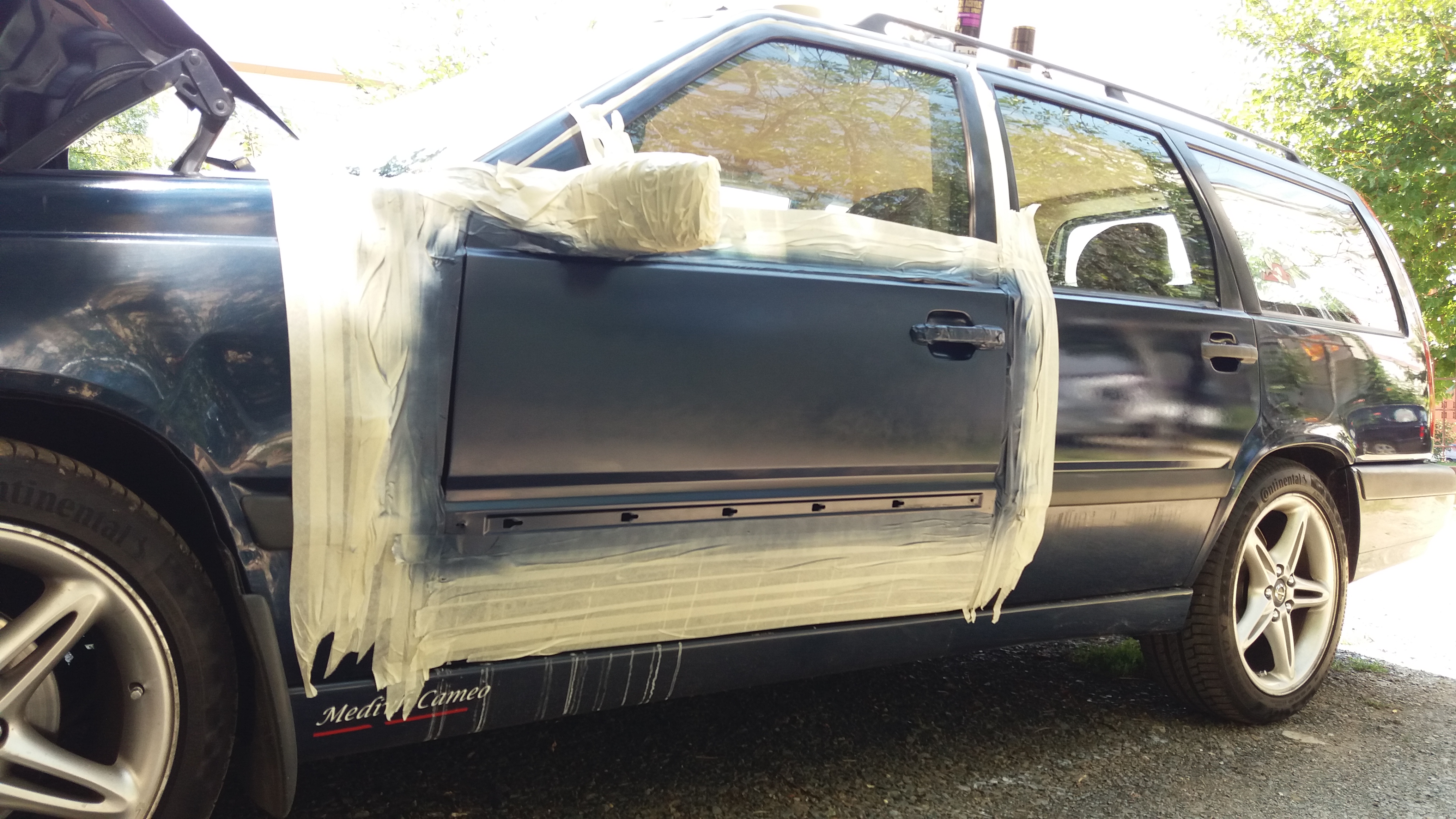

Lacul de pe usile mele din stanga era putin ars de soare de cand am luat masina. Not anymore! :))
Udat pe jos, instalat cort inchis peste masina, 2 ventilatoare mari si voila, vopsitor de ocazie in spatele blocului.
Cu sfaturile unui prieten apropiat, tinichigiu si vopsitor de exceptie, am reusit sa pierd frumos nuanta in vopseaua originala.
A iesit perfect. Fara gazare, fara nimic. In cateva zile se va matui lacul si se va executa polisul pentru luciul final, de unul profi, nu de mine. Nu vreau sa imi fortez norocul. :))
Experiment reusit. :))
Baietii care fac la comanda orice nuanta de la orice producator, au nimerit nesperat de bine culoarea masinii. Prietenosi si profi. A doua zi am avut curierul la usa. La ei gasiti tot, de la primer, spritzkit, pana la banda de mascat si lac 2k.
Masina a fost mascata aproape complet in timpul vopsirii, nu doar ce se vede in poze.
O zi frumoasa tuturor!

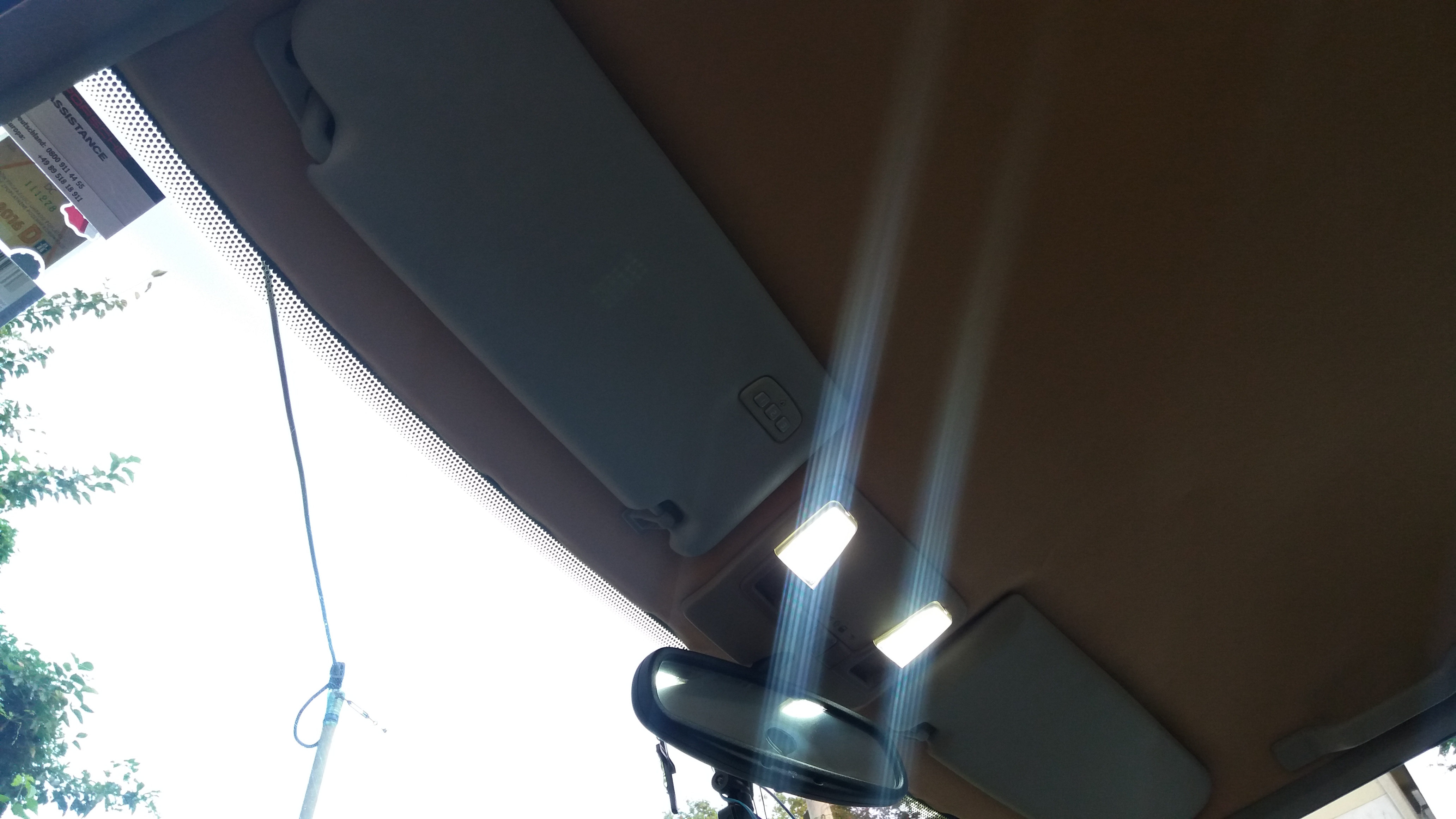

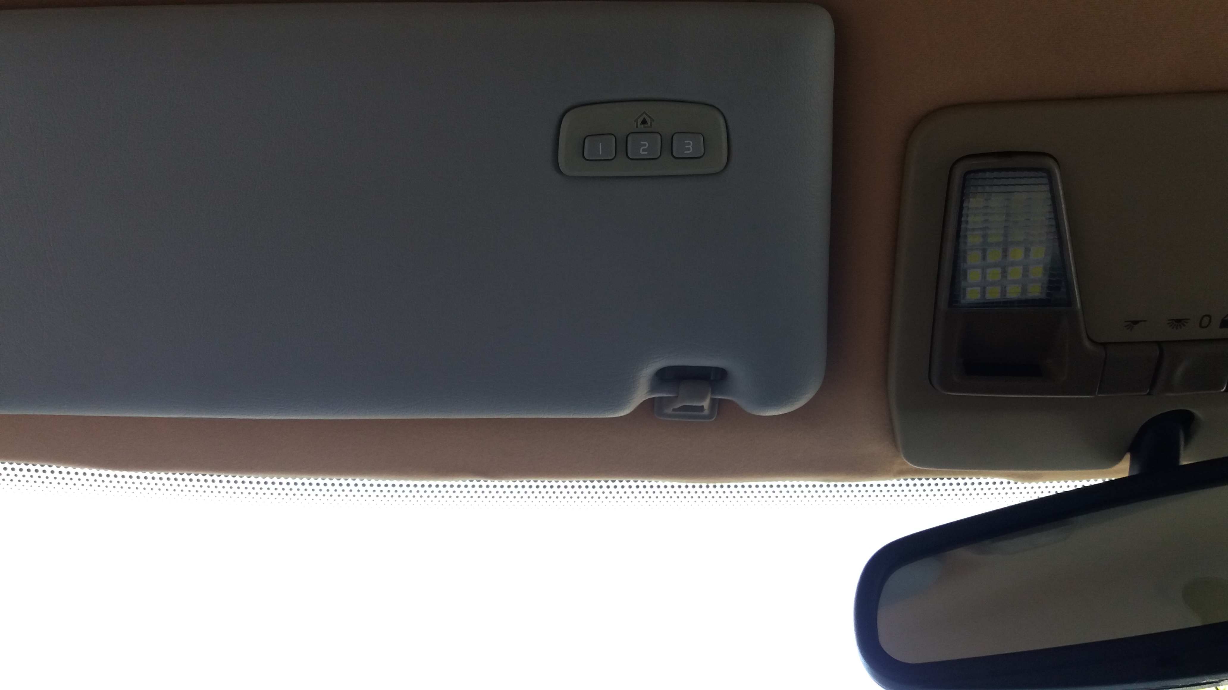

Montat parasolar cu functie HomeLink, azi.
Avem oglinda iluminata si la sofer. Totusi am dat un fail de toata frumusetea...
Inainte de montaj, am trimis piesa (jegoasa) la detailer sa o curete. A iesit cu cateva nuante mai deschisa decat cel de la pasager... Deci curand voi duce masina sa fie aranjata la interior.

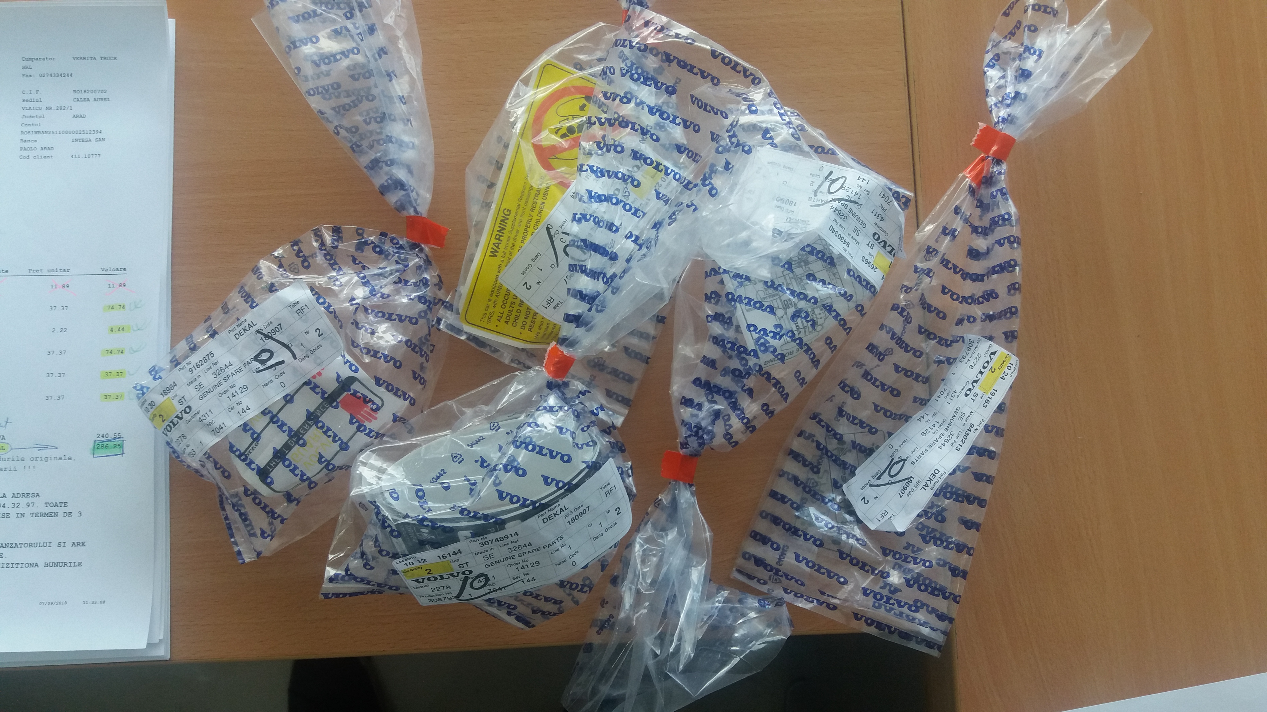

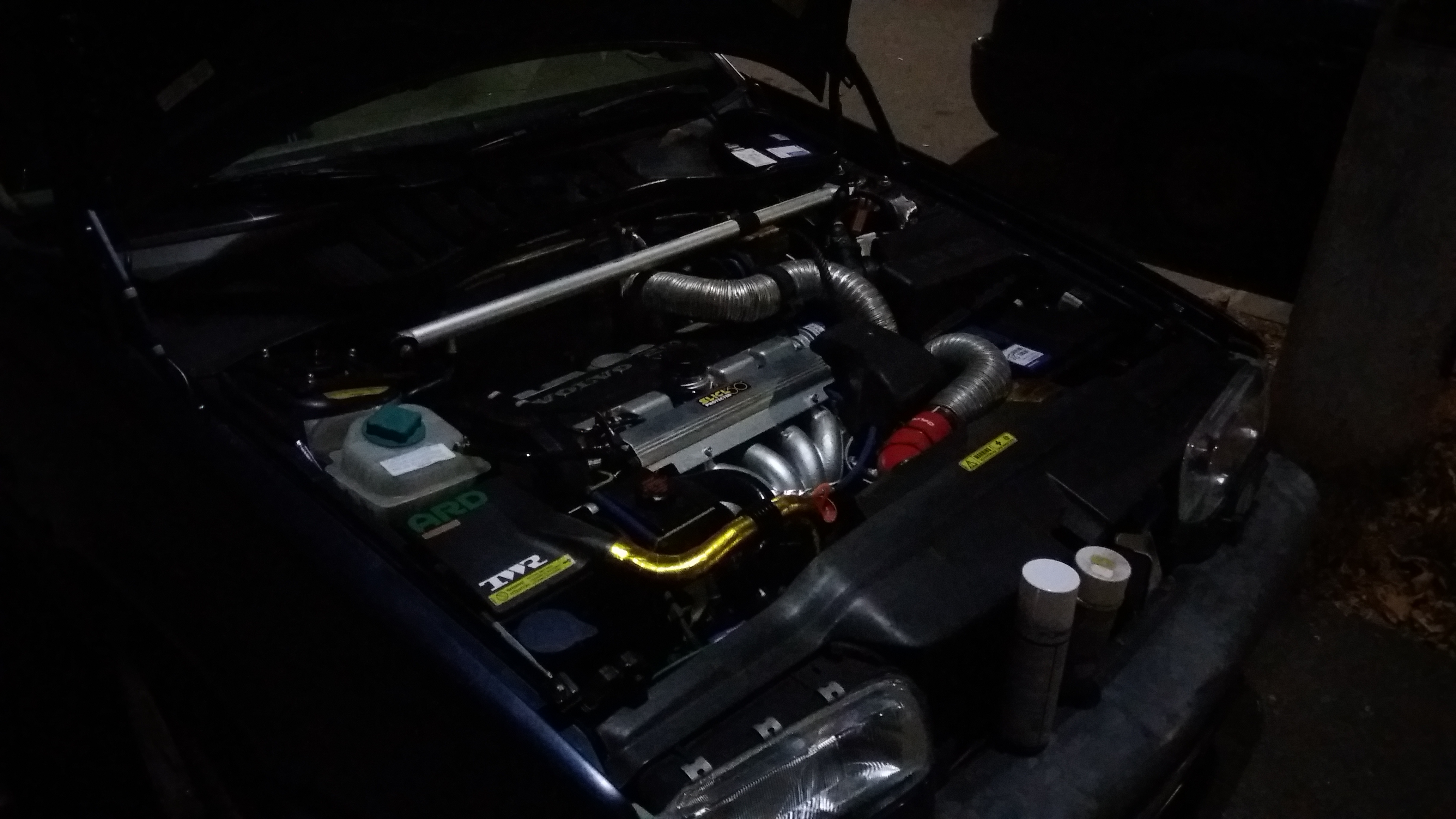

Pregatiri de frigul care vine si multe nimicuri.

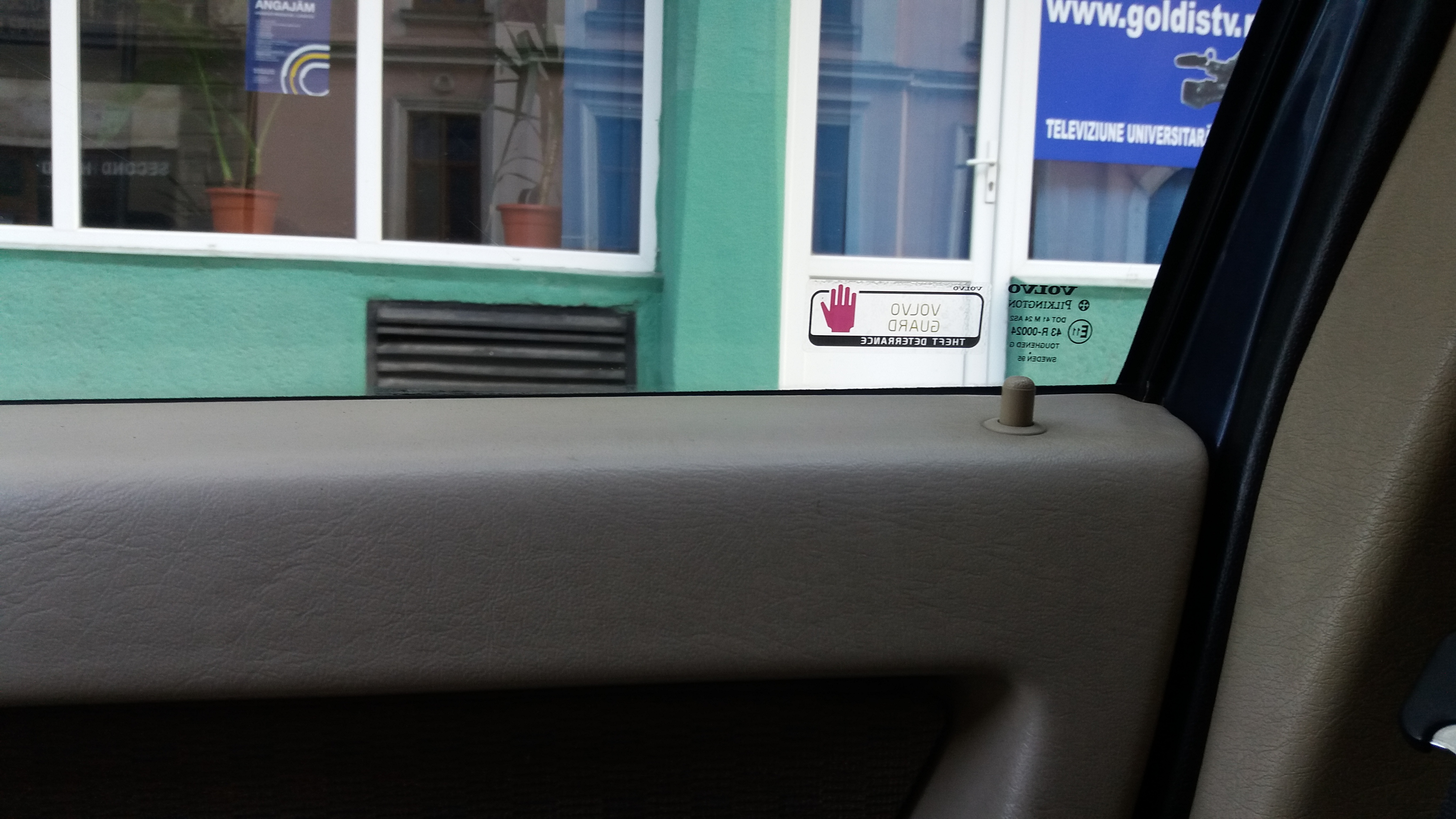

-Avem montate etichete originale Volvo pentru:
*airbag pasager (warning pt scaun copil pe locul din fata),
*SIPS si airbag-uri frontale (cele negre de pe stalpii B),
*Volvo Guard - Theft protection (geamurile fata),
*Schematica de vacuum (capac sigurante),
*SIPS (pe parbriz),
*TWR (Tom Walkinshaw Racing) pe luneta.
-Pensulat ceara pe toate suruburile de la suspensie, pe dedesubtul masinii.
-Dezinfectare clima.
-Gresat yale, balamale, (usi, hayon, capac rezervor, arcuri capota).
-Grasat sine scaune+curatare amortizoare scaune fata (cele pentru inclinare).
-Gresat ramele de la geam (WD-40 Specialist Series - Silicone)
-Redozat lichidul de spalat parbriz. Ok pana la -18* Celsius.
-Aerisit frane.

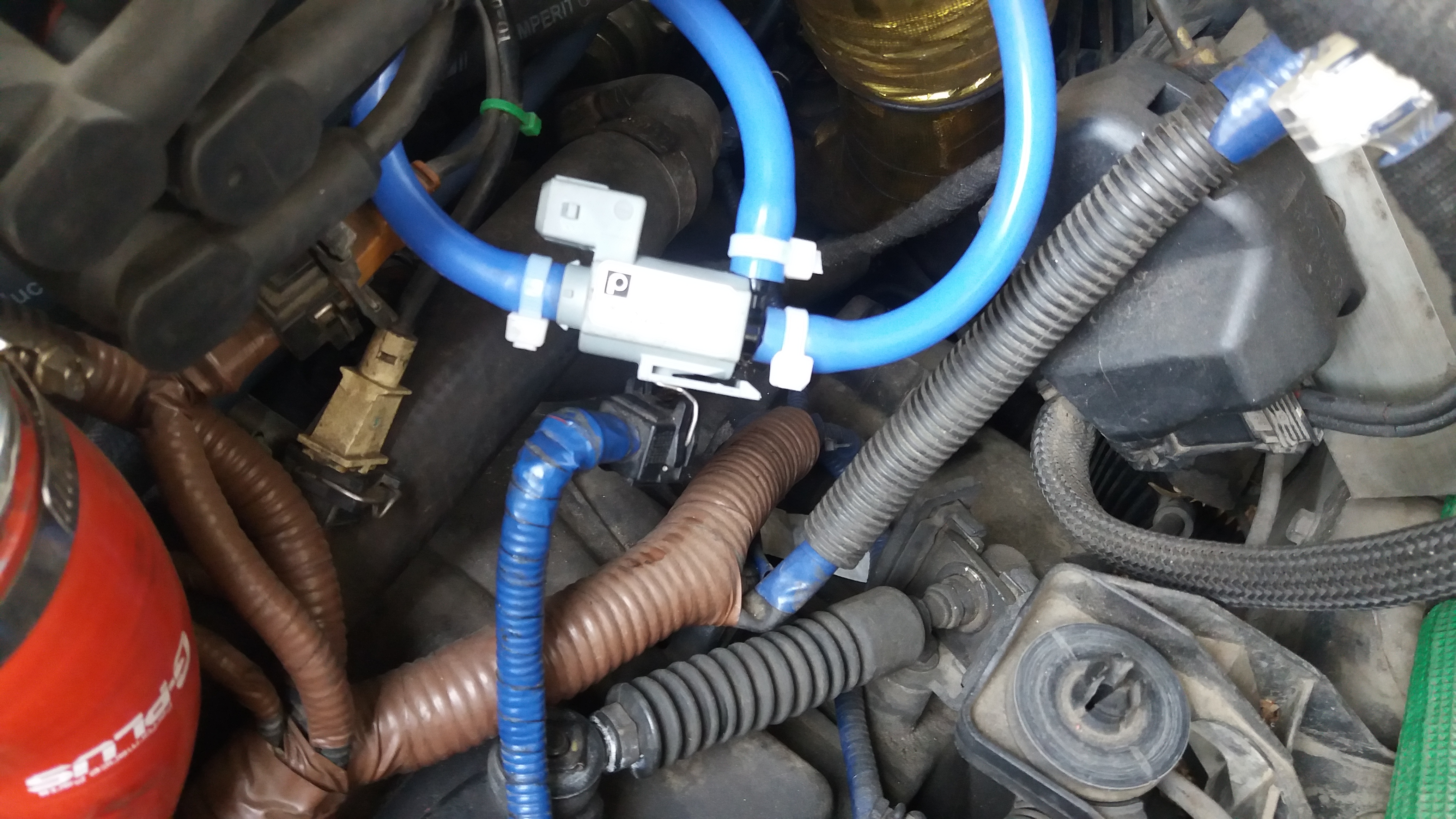

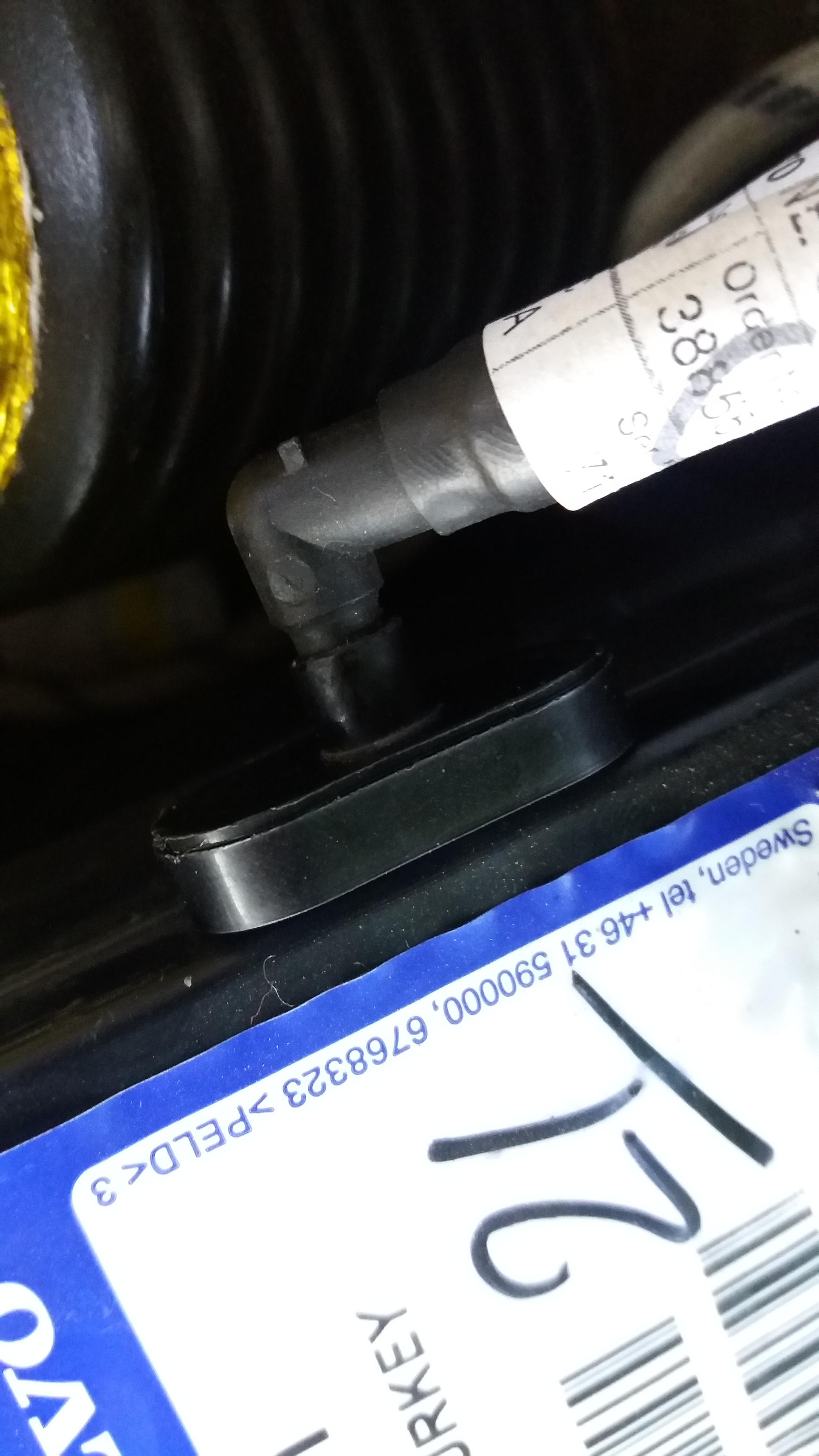

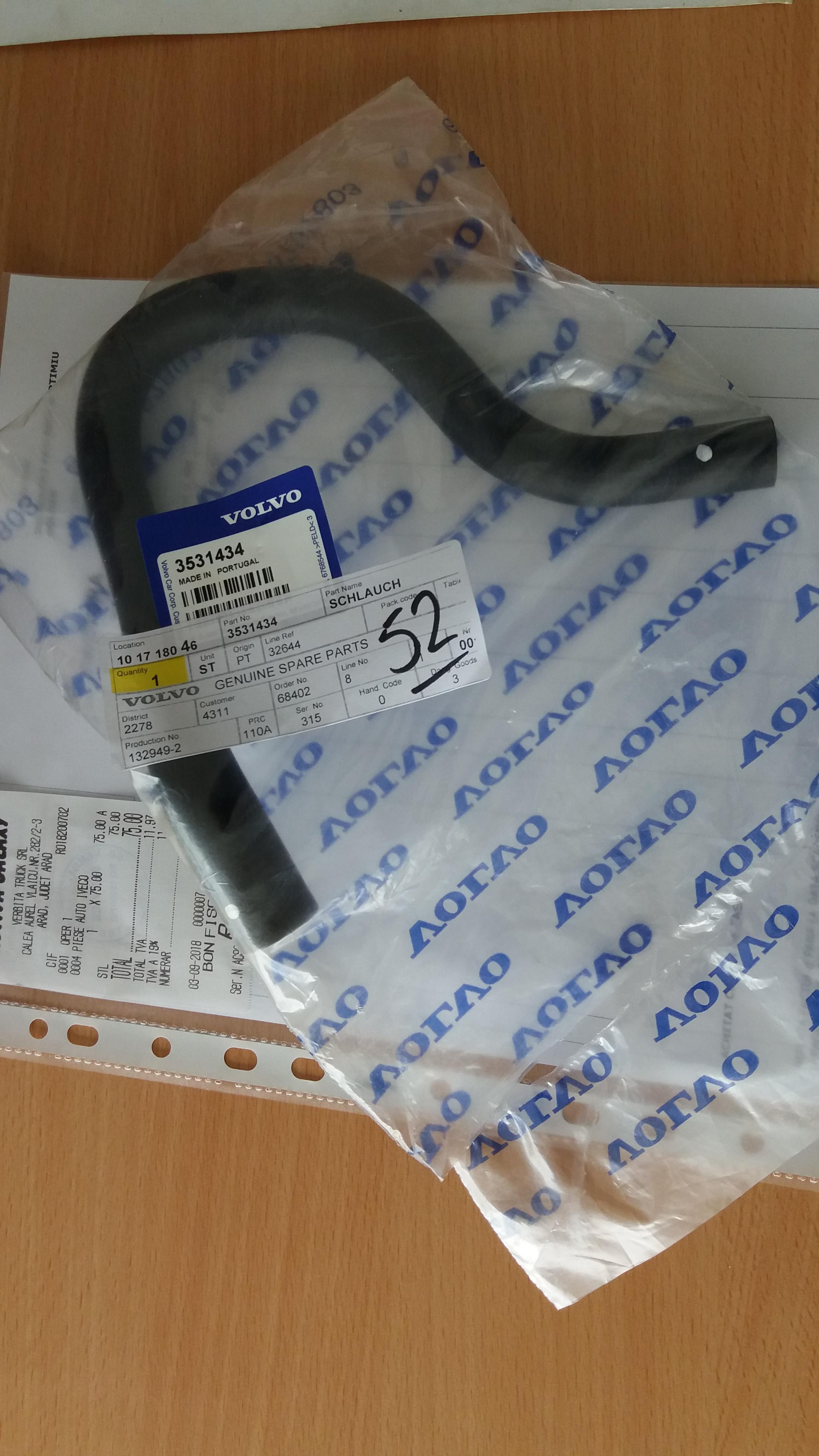

-Schimbat furtunele de EVAP si aerisire rezervor benzina. (La ultimul plin, a inceput sa curga benzina sub masina). Schimbate toate, cel din poza era suparatul sef.
-Buson nou umplere ulei.
-Detailing interior.
-Achizitionat plasa marfa pentru portbagaj.
-Protectii termice pentru fise.

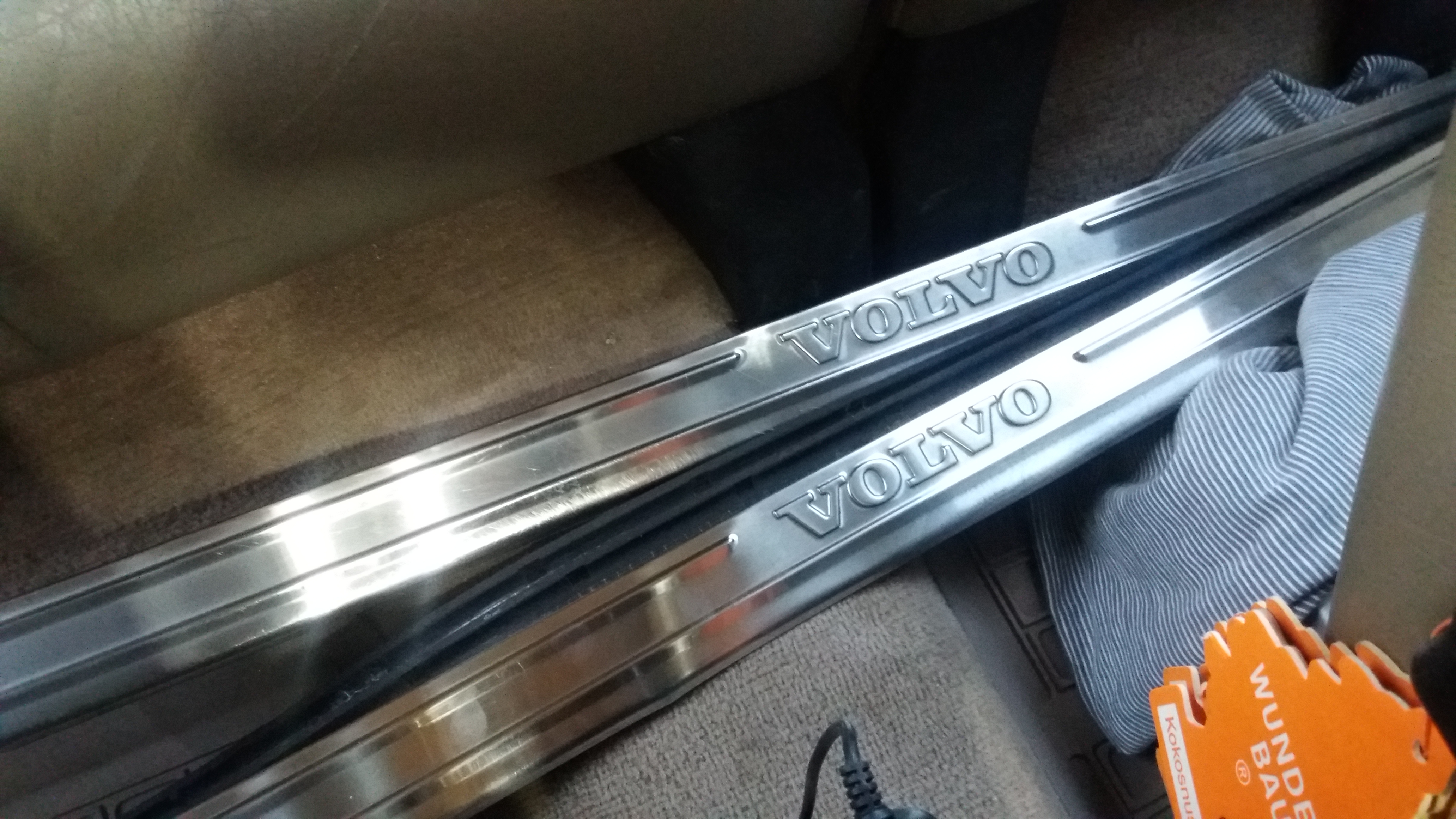

-Praguri metalice de C70. Le voi "tunarii", fiind putin prea lungi. Sau daca gasesc in timp util, le dau la schimb pentru cele de 850.

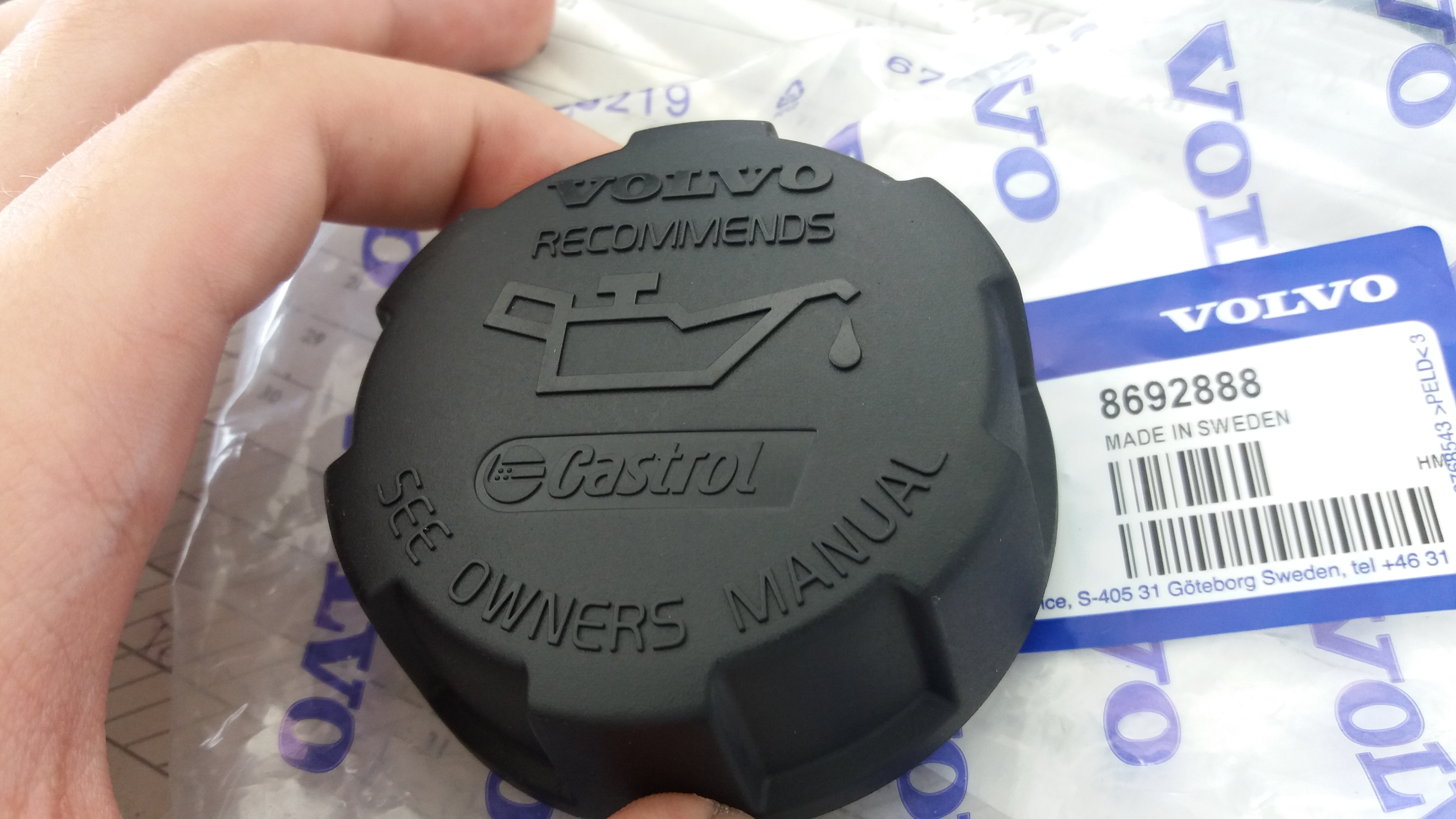

Capacul vechi avea niste zgarieturi superficiale care ma necajeau si oricum voiam sa am noul tip de capac cu "Volvo recommends Castrol".

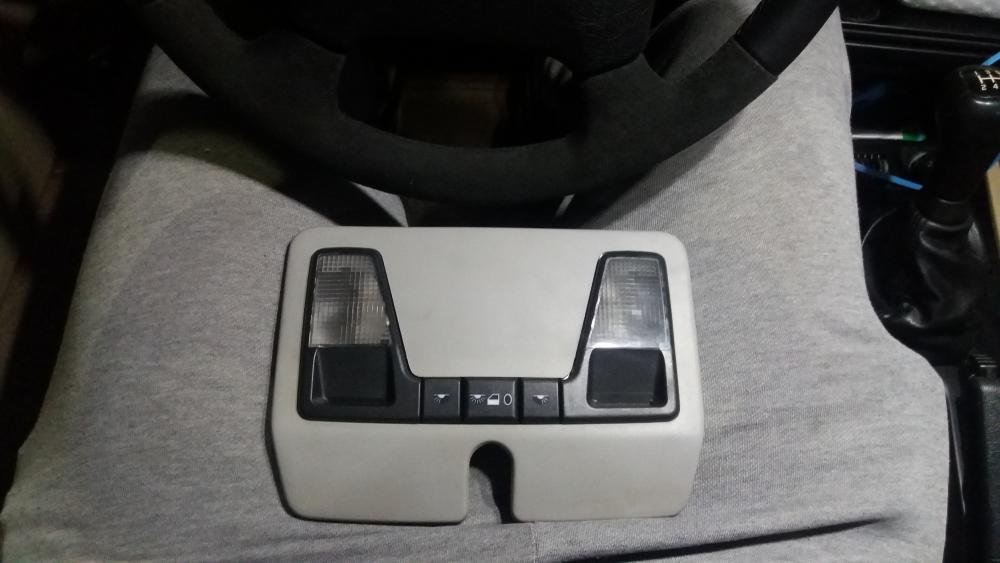

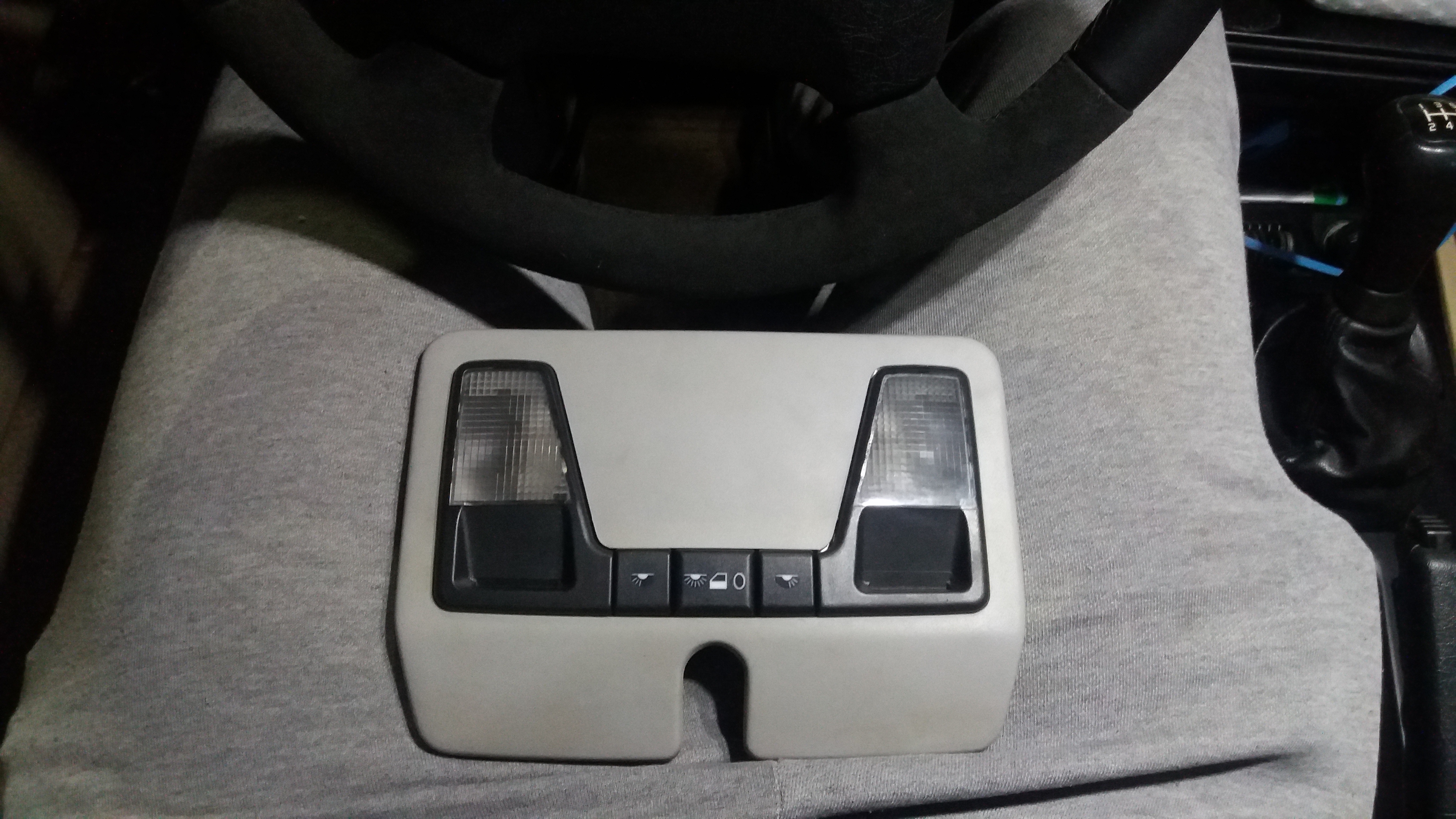

-montat plafoniera cu butoane iluminate. Am ales pe negru. E mai rara combinatia pe 850 si merge mai bine vizual cu oglinda auto dim si parasolarele noi.

-garnitura la noul capac de ulei nu a fost buna de nimic... Revenit la cea de silicon.

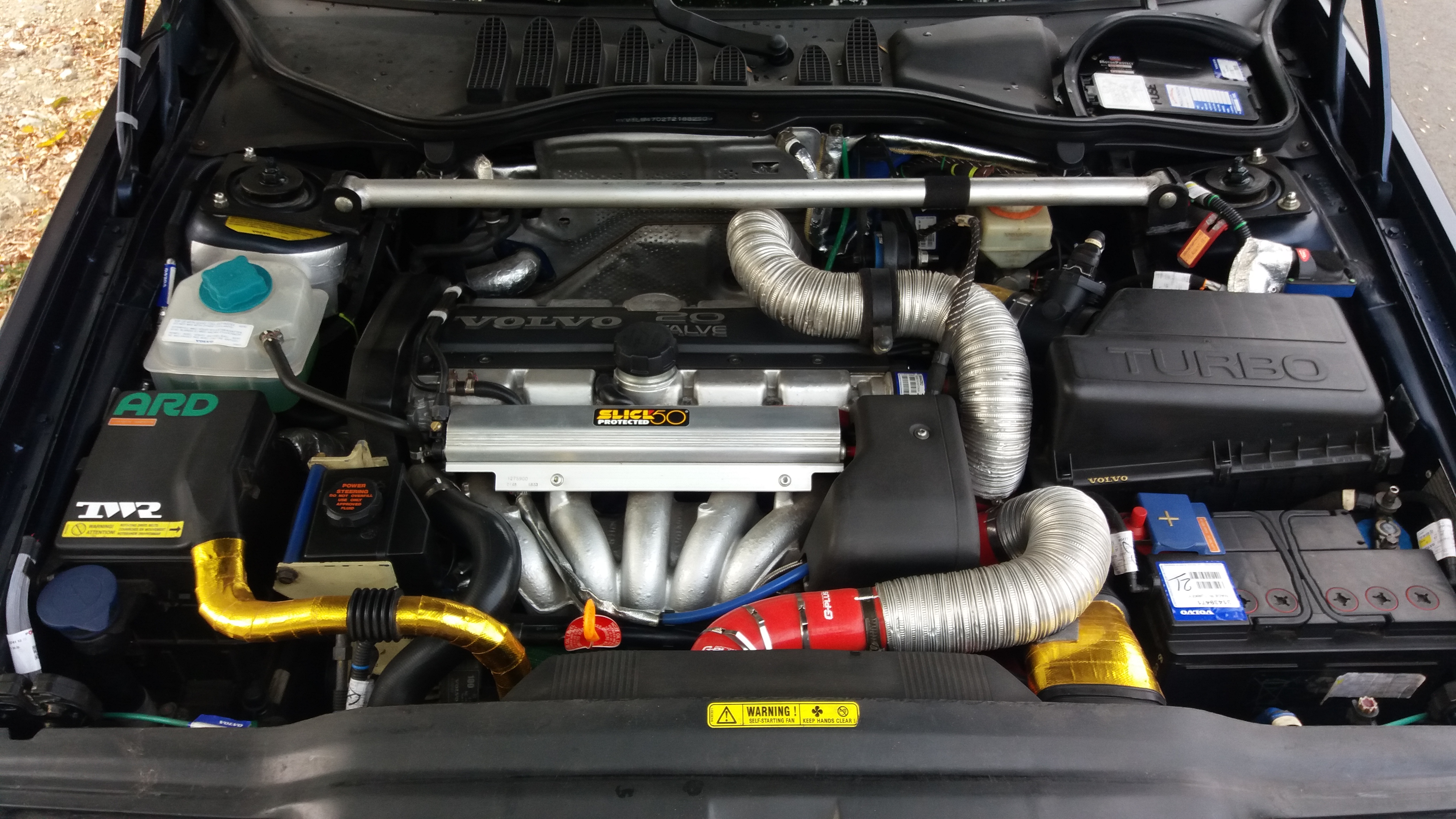

-BCS-ul meu chinuit a decedat (boost controller-ul). La mine s-a manifestat "cu suturi" la blana. Cum nu vreau nici sa aud de bleed valves, mbc-uri si porcarii asemanatoare, am ales dupa multe cautari, o unitate de la Viva Performance, aparent valabila si pe Cayenne Turbo (?!). Ma rog. O banala supapa cu sertaras.
http://www.vivaperformance.com/porsche-7-22908-03-0-turbo-control-valve-tcv/
Cum nu am stat dupa shipping, am comandat dupa cod, in tara. Diferenta intre Porsche OE si Pierburg AM e de vreo 40 ron. Worth trying out. Motronicul se reseteaza dupa instalare (baterie deconectata) si mi se pare ca ii ia ceva mai mult timp decat deobicei sa se adapteze. Dar pana isi da drumul, presiunea urca decent, constant si incet. Asa ca "talpa" linistit. ;D
Invatarea preliminara la T5 MY96 e pornit motorul si lasat la ralanti sa se incalzeasca. Cand se obisnuieste cu raspunul valvei, presiunea urca fix cum dicteaza softul masinii. Si ce frumos e sa vezi afr constant 11.2-11.6 la wot!

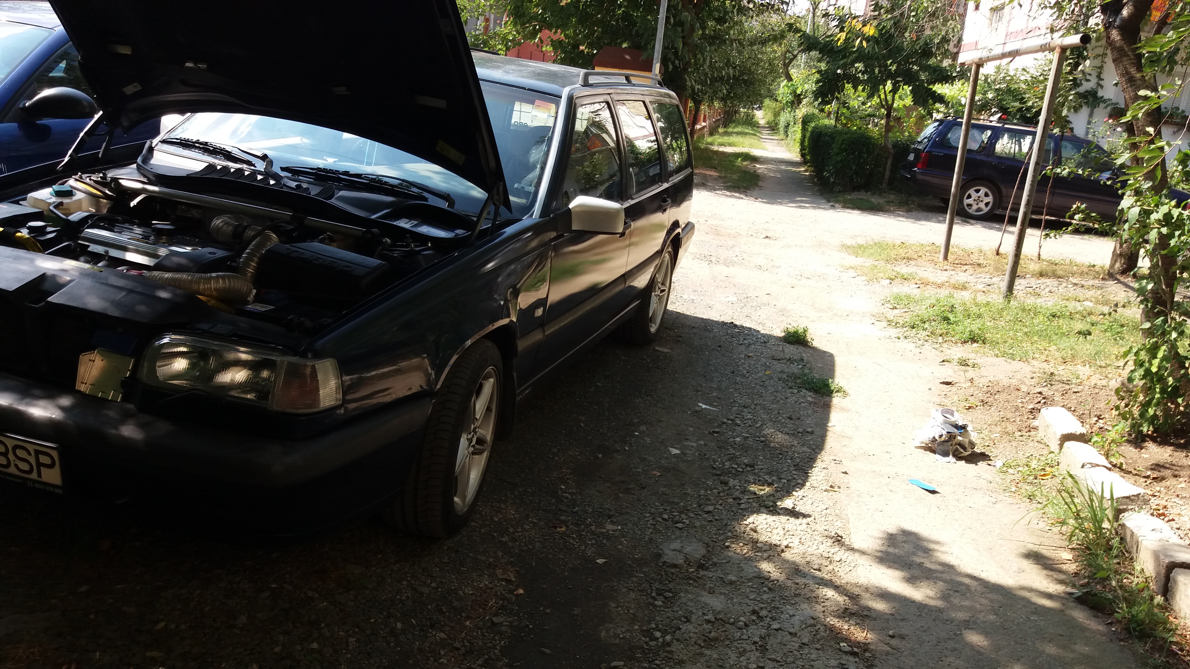

-incet, incet adun piesele pt conversia clapetei de acceleratie la 3 inch.
-comandat tub admisie 3 inch.
-trimis capacul cotierei la reimbracat in piele.
-umpic de curatenie sub capota.

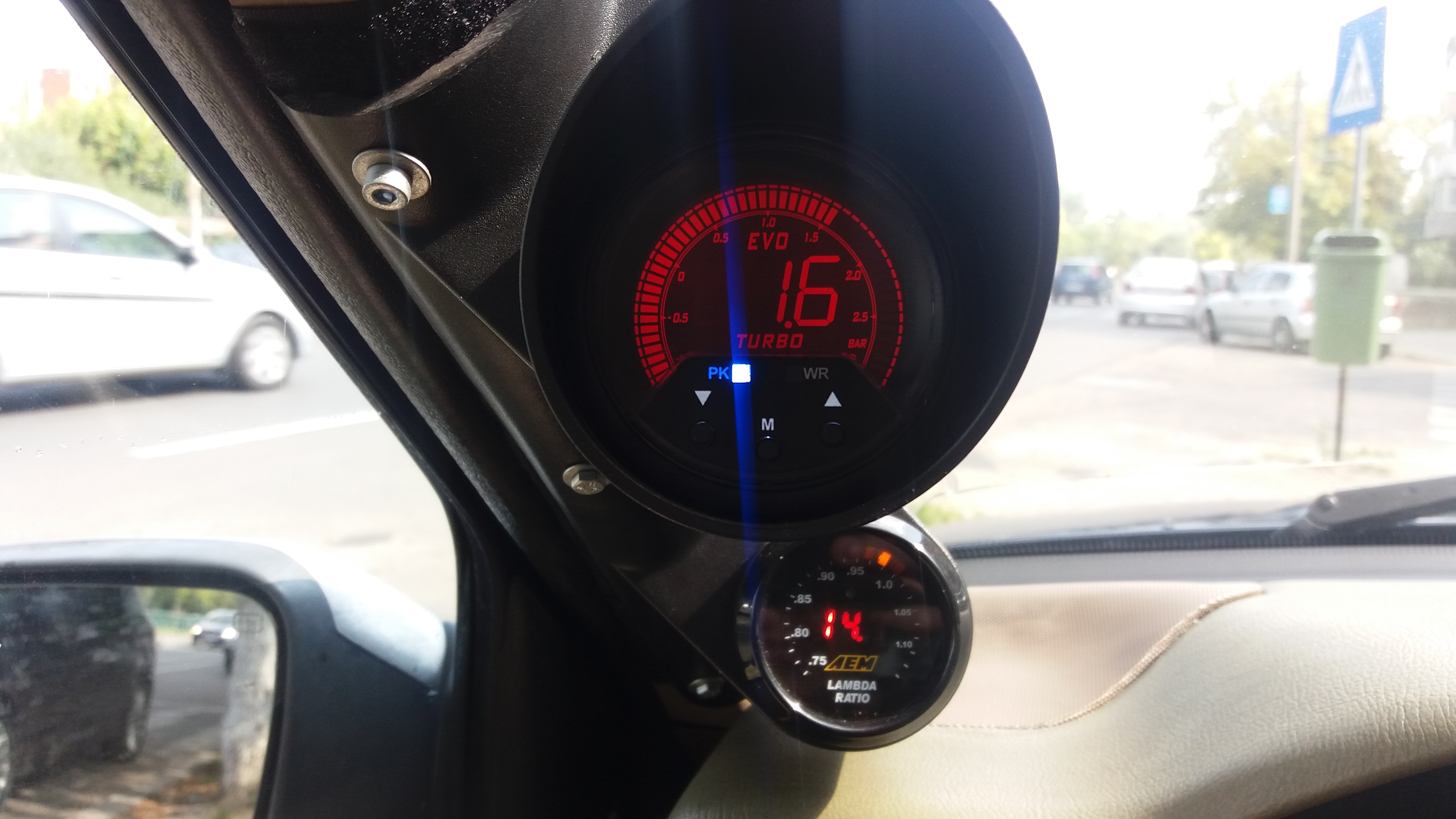

Uhm... De ce nu ii faci soft dacă tot se poate? :) AFR-ul e prea mic, ar trebui un 11.8-12.2 la WOT ca să profiți din plin și de cuplu și de putere din câte zic experții.
Are soft, monsieur! ;D
N-șpe mii de eeproame aruncate la gunoi in teste. Si un amic care si-a mancat nervii cu programatorul. 2.0 hpt nu prea ai alte variante si sunt departe de Bucuresti.
Afr-ul nu e exagerat de rich si dupa un prag se pierde din cuplu, adevarat, dar imi place safe. Nu stii nici peste ce benzina dai, cateodata. Am vazut la altii ca mergeau cu 10.8, ceea ce e chiar fuel dumping la greu.
1.6 max setting de la a 3-a in sus si coafura rezista. Cu ceva modificari de diametre la pcv ca sa faca fata.

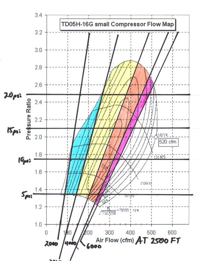

Presiune turbo 1.6 bar?16t sau 19t?
Ar trebui sa traga destul de bine
1.6 din 16T? Cu greu :) tu au 2.3 sau 2.0, ca nu mai știu? La mine 16T-ul se limitează pe la 1-1.2 bar și după 5500rpm rămâne fără aer...
TD05-16G. Nu ramane fara aer. :))
Facuta la baietii de la Westtech Arad. E nevoie de umpic de prelucrare. Sunt mai multe variante. Asta e asemanatoare cu 19t, dar are spooling mai lent.
Are compresorul mai mare decât TD04? Altfel nu îmi imaginez cum duce atât :)

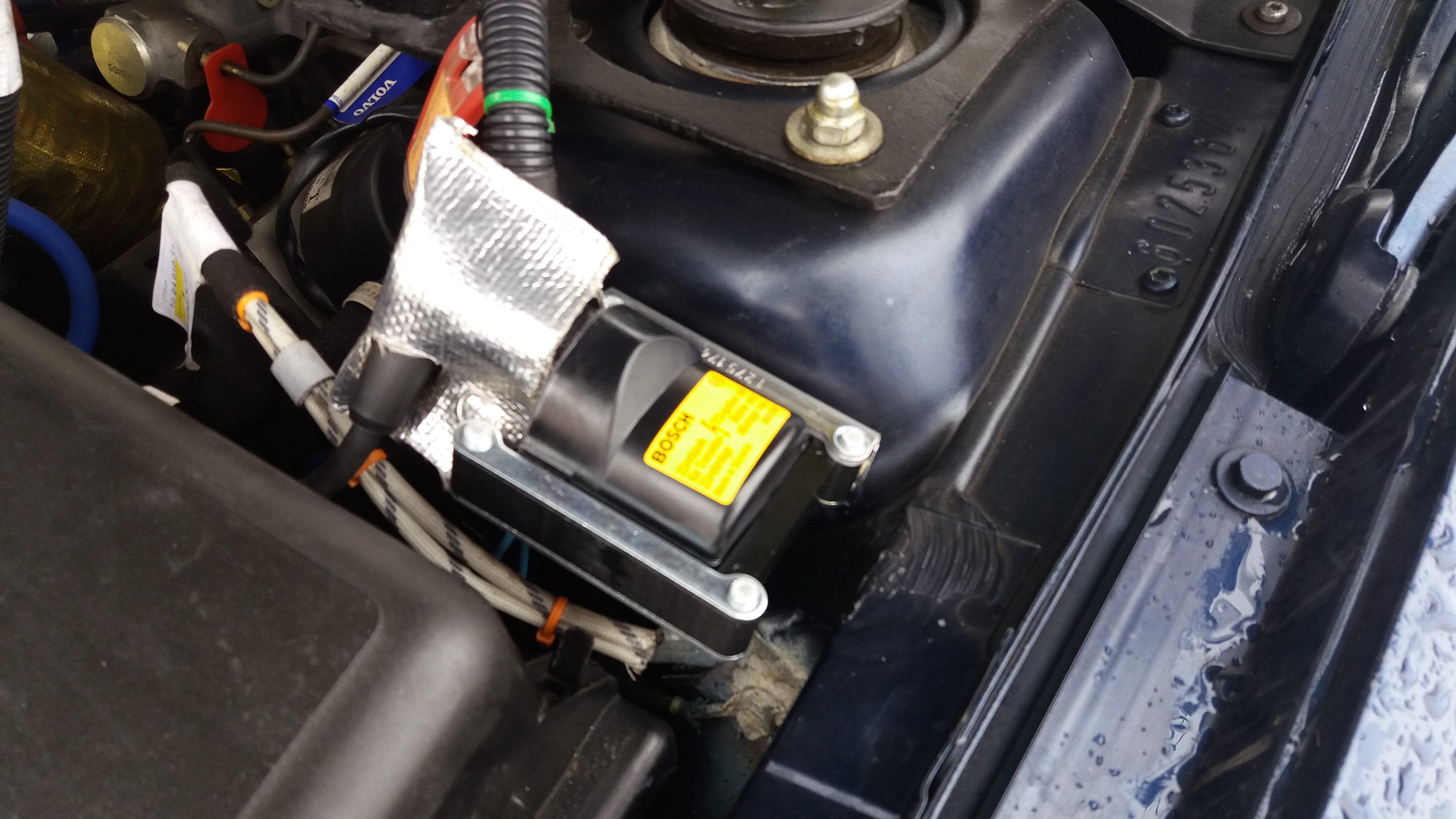

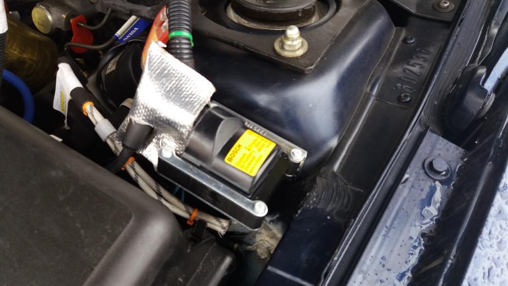

Ieri am schimbat bobina de inductie originala, cu un Bosch oem. Pornea ok, dar tragea tot mai prost si incepuse sa apara tot mai des fenomen de spark blow-out la talpa in zona de 3500-4000. Deasemenea, in diminetile reci, dupa pornire, daca incercam in primele secunde sa accelerez, avea o usoara tendinta de a se inneca, care disparea dupa vreo jumatate de minut (cand se incalzea intern bobina). Parca si consuma mai mult pana ieri. Nu stiu exact. Cert e ca media de consum a luat-o in jos, desi traficul tot la fel e. O sa va tin la curent.
Mi-a dat de gandit, dar so far-so good. Tot ce ma deranja, a disparut.

Am schimbat si eu bobina acum doi ani, tot cu un Bosch OEM. Care este OE de fapt. Are si codul Volvo stantat pe corp. Cam aceleasi impresii: mers mai rotund, in special la rece.

Nu am vrut sa scot sau sa modific cutia filtrului de aer stock. Nu incape de ea. Si sincer, prea lene sa adaptez un suport pt. MSD. Cele cu baza dedicata Volvo sunt de 2x mai scumpe (50-60$ pe o bucata de tabla?) :))
Varianta doi e upgrade-ul la bobina ICE cu booster de tensiune separat. Cica se pupa bine cu masinutele noastre. Iese cu vreo 7 kvolti peste stock.
Varianta perfecta va fi retrofit-ul la COP (bobine independente) odata cu M4.4 si terminam cu jucatul. ;D
Pt COP vei avea nevoie de modificări hardware în ECU plus alt soft în el pt a controla Dwell-ul și a comanda bobinele. Plus ca nu știu cât te va ajuta, e folosit mai mult dacă vrei sa treci de 6500RPM,pana acolo face fata cu brio și sistemul actual de delcou cu pipa.
E un tip din Polonia care vinde kit pt 96-97. Ecu, cablaj, bobine. Si cred ca are si senzor de altitudine ca S70.
Eu am limita de rpm la 7100 si vad ca inca are timp sa dea cate 5 scantei.
Vezi ce faci ca deja te joci cu valve float, sa nu te trezești cu supape prin pistoane :)
