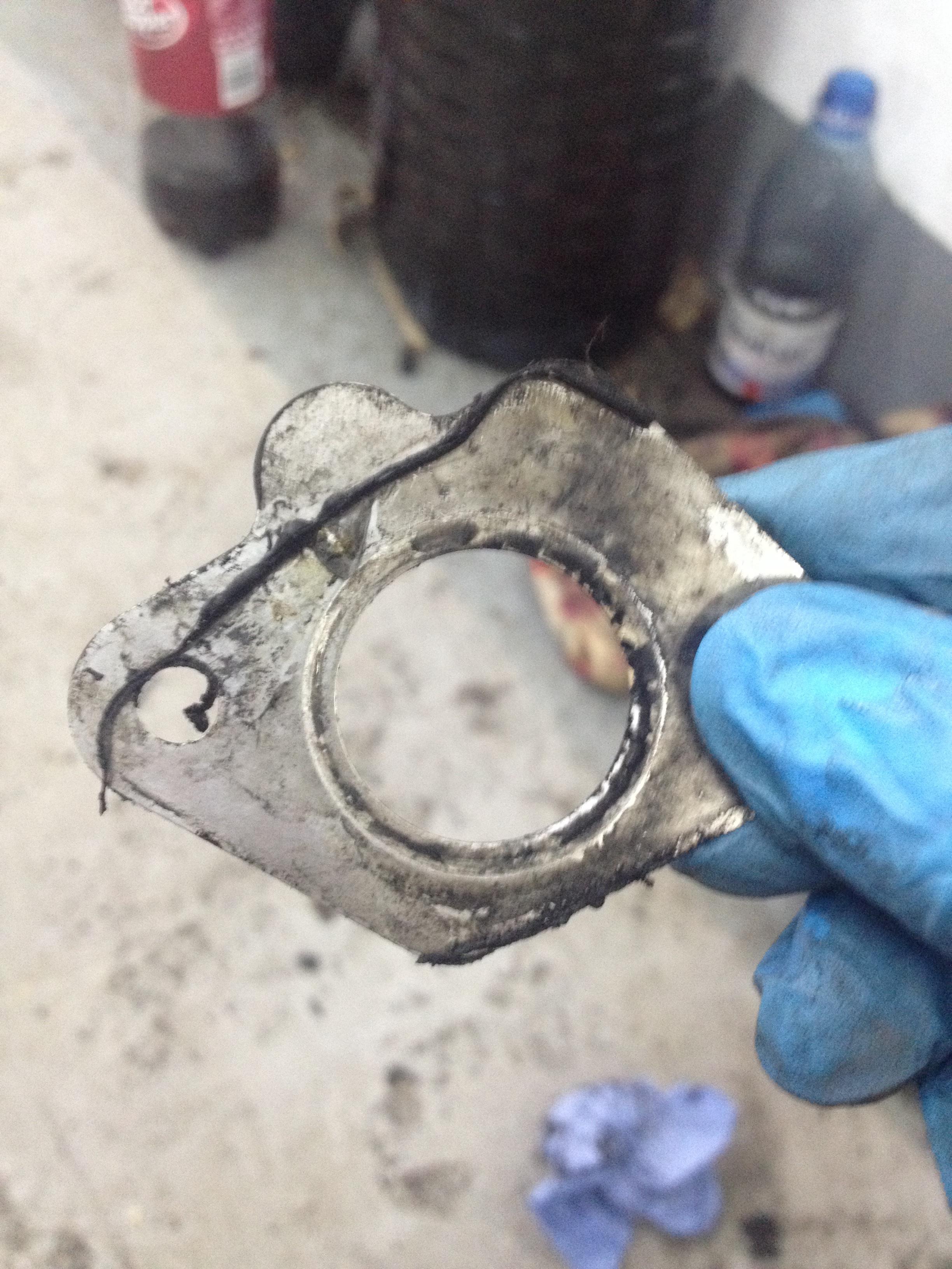

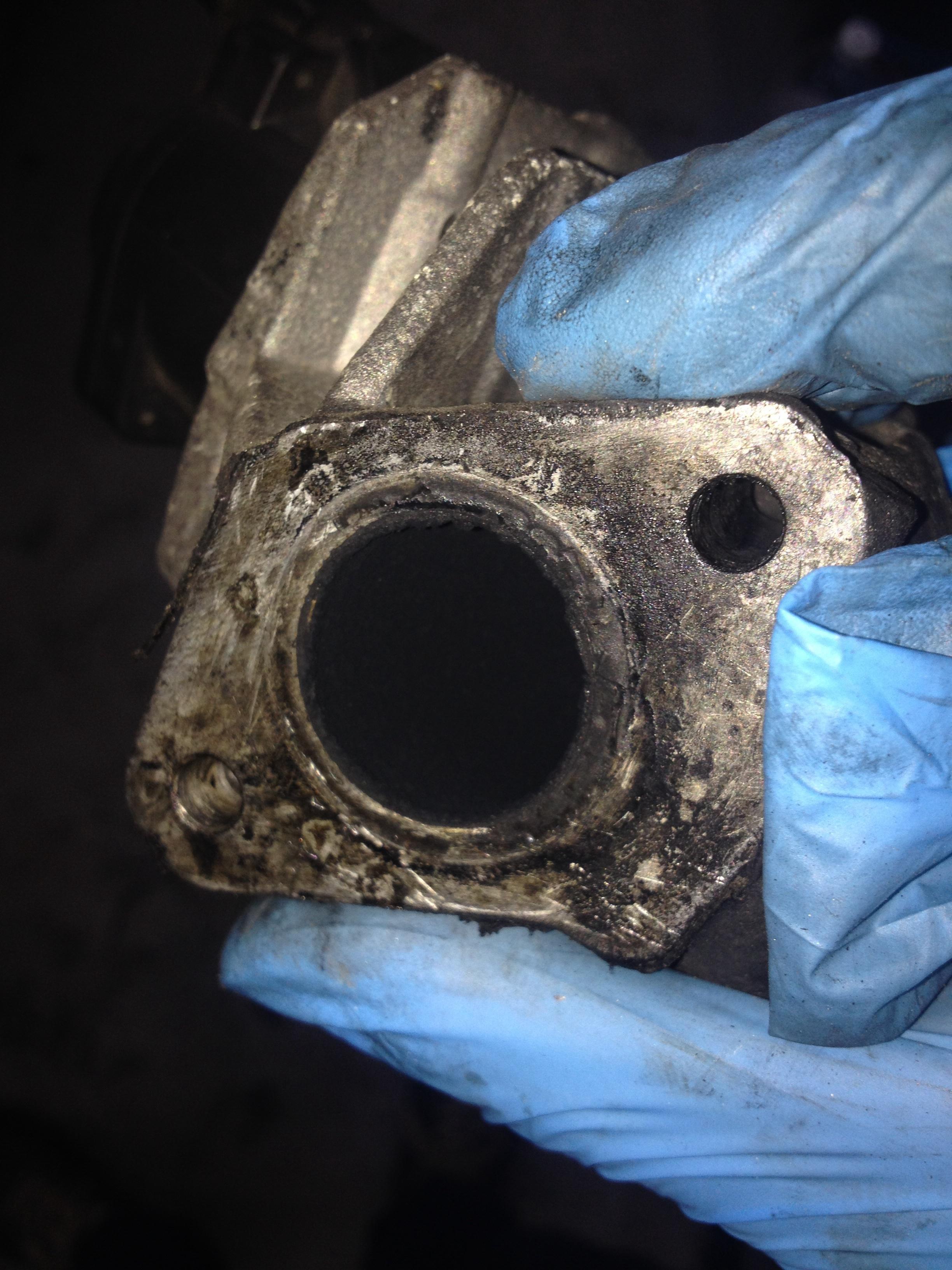

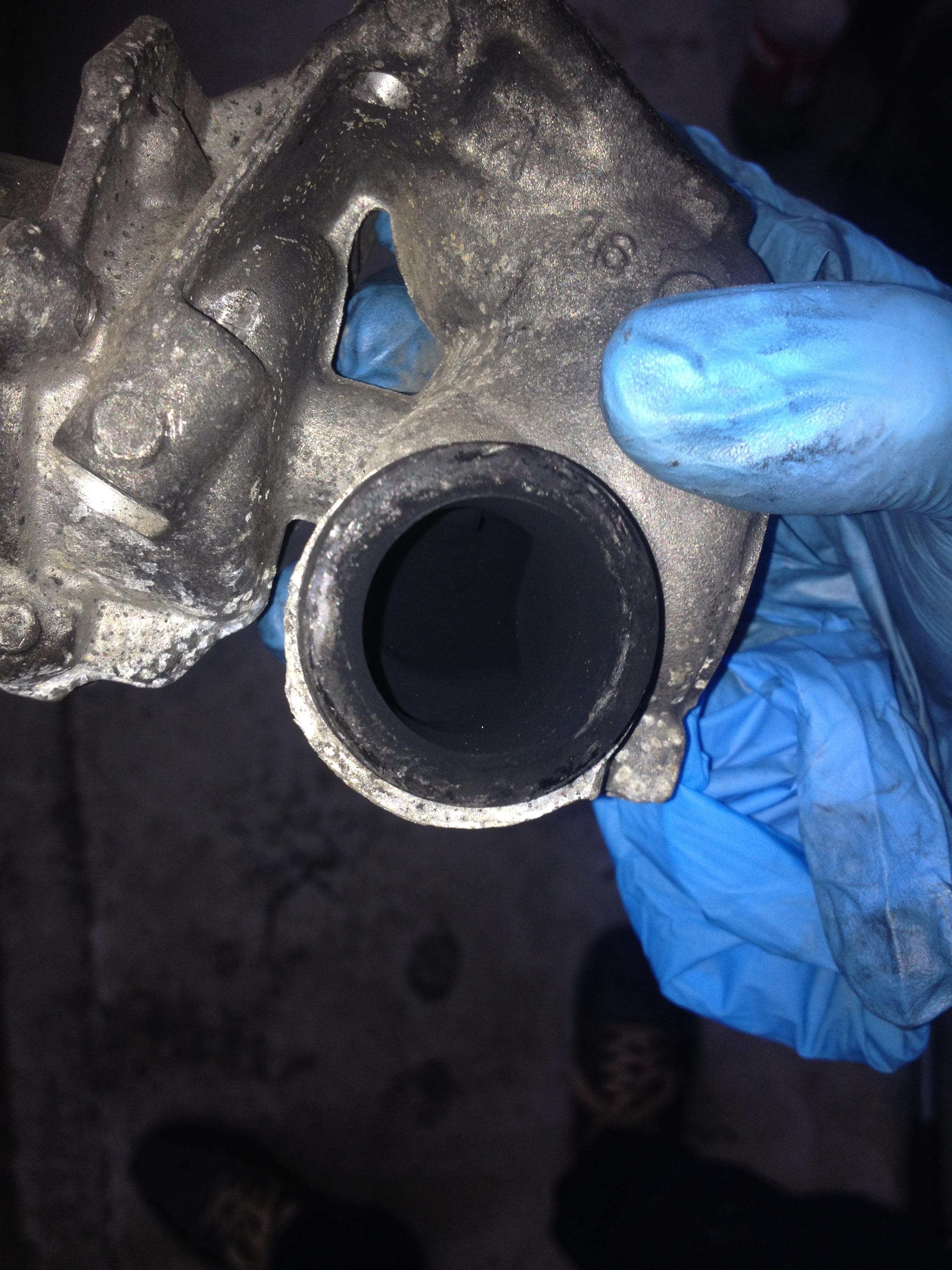

Aseara am schimbat la Vadim&Alex epurator si EGR, ambele din dezmembrari. Epuratorul imi umplea filtrul de aer de ulei si prezenta negrese la prinderea furtunului in epurator iar egr -ul functiona incorect, dandu mi niste vibratii la relantii mai ales cand motorul era rece(probabil stratului de carbune acumulat datorita unui soft de dpf off ft bine facut). Ambele piese fusesera "tratate" cu faimosul silicon la garnituri. S a inlocuit si garnitura de la epurator cu una oem (volvo)
Totul pare ok acum , ramane sa le monitorizez.
Multumesc Vadim&Alex
