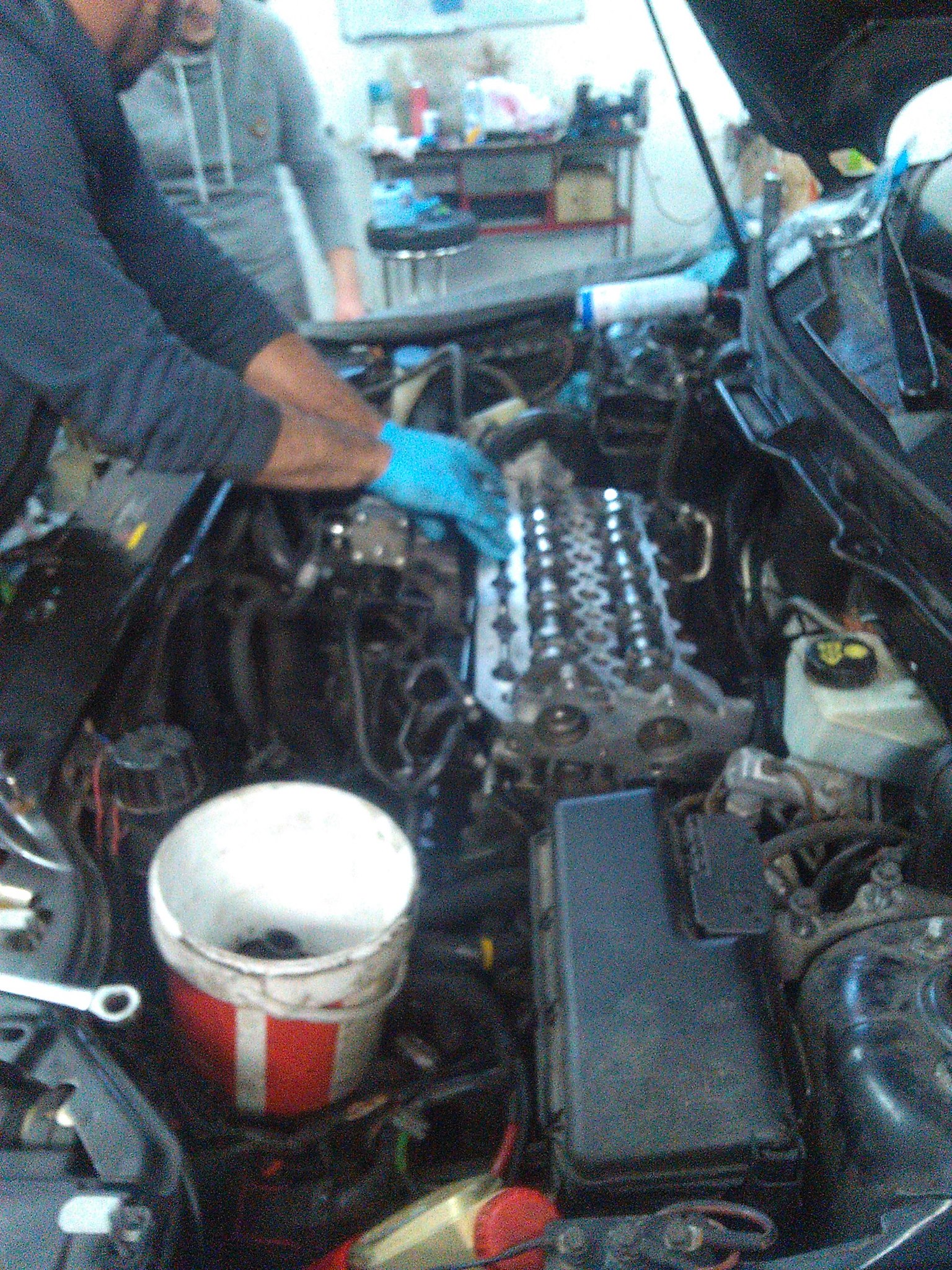

           Dupa 4 ani si 50 000 km de cand este la mine xc90-ul (in total 158 000 km), a venit timpul sa-i schimb 3 bujii incandescente, fiind arse. Bujiile s-au rupt in chiuloasa. Eu stiind ca imi cloncane motorul la rece, am cazut de acord cu fostul mecanic sa desfacem motorul si cu ocazia asta sa schimbam si swirl-ul care era foarte "obosit" (tija originala sarea asa ca mi-a facut un baiat o tija dintr-un bandou de "bmw"). Dand capacul de la tacheti, am observat 4-5 tacheti care se descarcau (nu mai tineau ulei), aproximativ 12 culbutori batuti in partea de actionare a supapelor. Supapele, si ele cam 12 la numar aveau santuri. A dat jos si chiuloasa. Eu am sesizat in capul pistoanelor o depunere destul de pronuntata de arsura, i-am atras atentia mecanicului, el  stiind ca masina mea ajunsese sa manance cam 2.5 litri de ulei la 15 000 km. Cu toate acestea, nici nu ii trecea prin cap sa o segmenteze. (probabil lasa loc de lucrarea nr.2 SEGMENTAREA peste un an). I-am spus ca in ultima vreme cam baga noxe in habitaclu si ca mi-a aparut de 2 ori in 2 saptamani la intervale de 4-500 km mesajul "shoot filter full see owners manual". Ultima data am mers 70 km de autostrada pentru a regenera filtrul dar mesajul a reaparut. El mi-a spus ca imi spala filtrul cu 300 de euro. M-a bufnit rasul si i-am spus ca o spalare costa cam 300-450 lei. Ne-am contrat si la 2 zile m-am dus si am spalat filtrul la un aparat profesional in ciorogarla. Intre timp, dupa ce a vrut CLAR sa ma jecmaneasca la spalatul filtrului de particule, a inceput sa dea comenzi de piese. Eu vazand ca adaosul lui este exorbitant (vindea acelasi tachet la pret dublu fata de ALEX), un culbutor cu 15-20 lei peste pretul lui ALEX (ganditi-va cat inseamna la 20 de culbutori, 20 de tacheti si 20 de supape...) si supape de o firma inferioara la un pret mai mare ca al lui ALEX am hotarat ca este timpul sa ne "despartim". Practic pe mine ma costa la el, un spalat de filtru de particule, o rectificare de chiuloasa + scos bujii rupte, garniturile din partea superioara a motorului (de chiuloasa, 2 semeringuri, capac culbutori si alte maruntisuri), inlocuit 20 supape pe FRECIA, 20 de culbutori si 20 de tacheti INA undeva la 110 milioane !! Credeti-ma ca eu reparam 4 masini la el si nu eram genul care sa nu las in plus 50-100 lei (in functie de lucrare). Si uite asa am rupt legatura dupa 7 ani de colaborare.

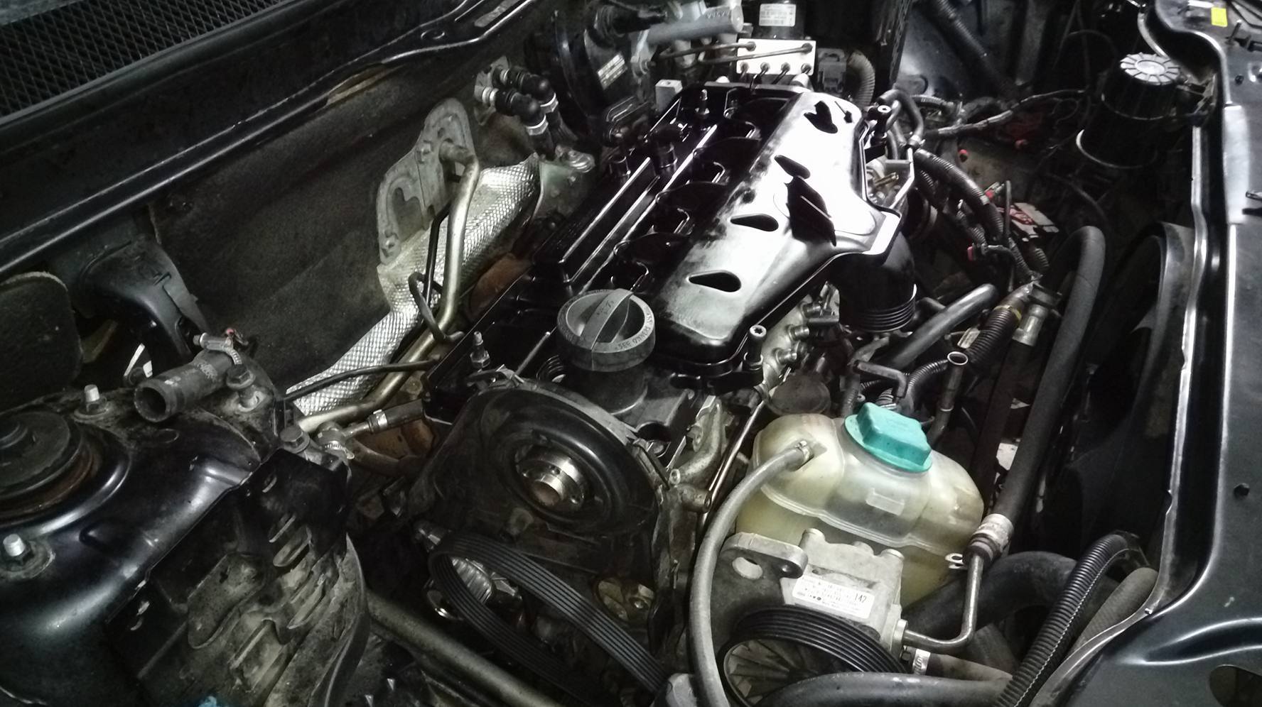

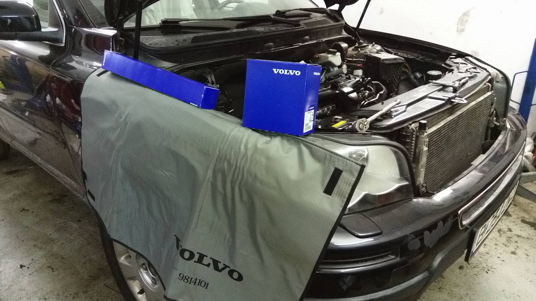

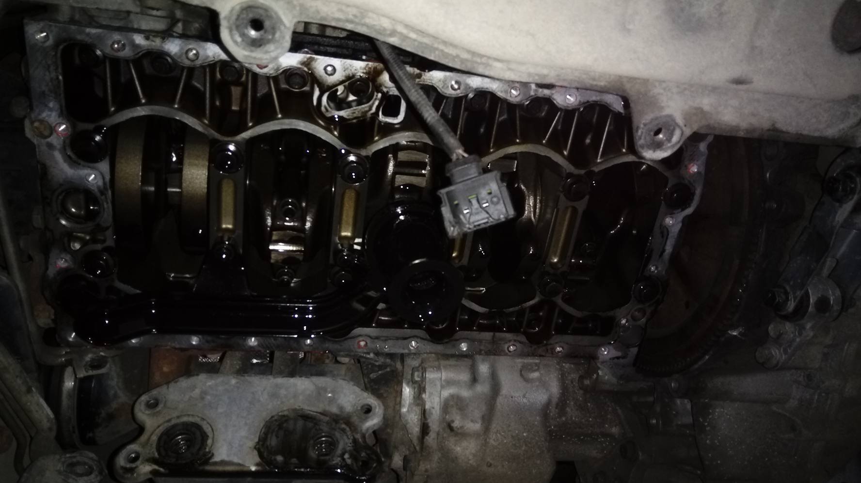

      Intr-o seara, cand masina era la mecanic, la indrumarea lui DINOCO (sa-ti dea Dumnezeu sanatate) am fost la Alex si Vadim. Le-am povestit cele intamplate, i-am rugat sa imi faca un deviz de reparatie. Baietii mi-au facut devizul in 24 de ore. Preturile la piese dar si la manopera au fost cu mult mai bune. Eu cunoscandu-l pe Alex si pe Vadim, stiind de ei ca sun baieti seriosi n-am mai stat pe ganduri. Am fost la fostul mecanic pe neanuntate, am strans piesa cu piesa, le-am pus in portbagaj si am asteptat platforma sa vina sa ia xc90-ul. Practic, baietii i-au facut o reparatie capitala la motor, cu inlocuit si segmenti, o biela (prima biela a fost lovita cand s-au scos pistoanele la 80 000 km de un nea' cu ciocanul cand a mai fost segmentat motorul si cuzinetul era innrosit in zona aceia) dar si SAS-ul (spira de volan) in aceiasi bani. Fiecare garnitura a motorului a fost inlocuita cu una noua (OEM Volvo sau pe producator).  Mi-a placut foarte mult de Alex deoarece ne-am sfatuit la piese. Cand a meritat si nu au fost diferente prea mari de pret, mi-a luat piese VOLVO OEM. Cand erau prea scumpe si nu se justifica pretul, mi-a comandat exact pe producatorul VOLVO OEM. Vadim, din start, de cand am adus masina la ei, mi-a spus sa ii fac DPF OFF. Eu i-am spus ca nu as vrea...ca am spalat filtrul (m-a costat 350 lei), ca...ca...etc. Intr-un final, m-am convins in momentul cand am vazut cat de "putrezi" erau segmentii cu arculet (de ungere) datorita multiplelor regenerari. Acum noul meu motor (de fapt al mamei) rasufla usurat si merge impecabil datorita acestor doi baieti. Motorul a pornit foarte usor prima data, nu a avut scapari de motorina/ulei/antigel, nu mi-a consumat ulei in primii 1200 km. Sunt atat de fericit ca am picat pe mana lor de parca am castigat la Lotto. Mi-a placut faptul ca sunt genul de persoane care nu merg pe principiul "lasa ma ca merge... (ca majoritatea mecanicilor). Am petrecut mult timp cu ei si i-am vazut cum lucreaza si la masinile clientilor cand ei nu sunt prezenti. Baietii lucreaza la fel de constincios si atent. Mi-a placut foarte mult de ei ca in momentul in care nu stiu ceva, se DOCUMENTEAZA. Nu pot decat sa ii RECOMAND si sa ii FELICIT pentru felul lor de a lucra si a colabora..  Avand in vedere faptul ca totul a fost strans ca la carte (cu cheie dinamometrica, la gradele corespunzatoare, etc) dar si CURATAT piesa cu piesa temeinic, acest motor pun pariu ca va tine mult mai mult ca cel de fabrica.Tot la indrumarea lui Vadim, avand mici probleme cu electromotorul, am refacut si electromotrul dar si alternatorul. Amandoua nu mai aveau zile multe. Iti multumesc inca odata aici...altfel probabil ramaneam cu masina in drum cand mi-era lumea mai draga.
