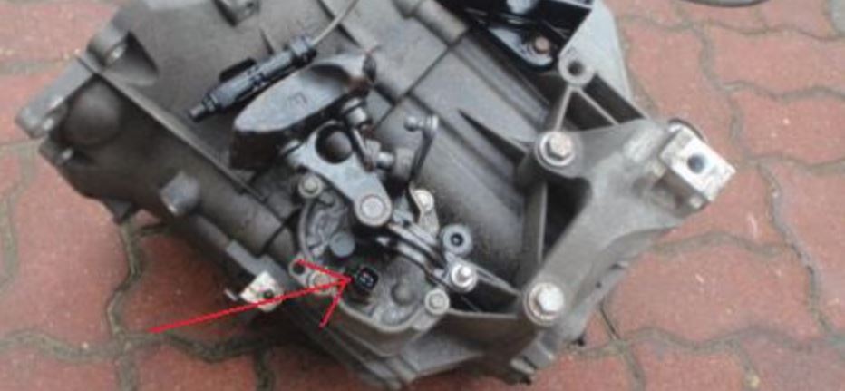

2. O alta problema e legata de mersul inapoi si iluminare pentru aceasta manevra. Pur si simpllu nu mi se aprind becurile pentru mersul inapoi.
Am verificat siguranta, chiar am schimbat-o, am verificata becurile si pareau bune, dar le-am schimbat si pe alea, insa nimic.
Aveti idee care ar fi cauza?

Aceasi problema am avut-o si eu. A fost foarte usor de rezolvat, am schimbat Reverse Light Switch.
Emy, multumesc frumos. E de ajutor. Insa mi-ar fi de si mai mare ajutor daca mi-ai spune unde se situeaza in masina acel Switch.
Cat te-a costat? Ai putut sa-l schimbi tu?
Daca dai jos housing-ul filtrului de aer, se poate vedea. E deasupra cutiei de viteza. Iti trebuie o cheie, de nu mai stiu ce marime, Normal ca scoti alimentarea switchului. Eu am v50 1.6D. cred ca e la fel si la 2D. Pot afirma ori infirma veteranii forumului. Daca esti in Anglia. are pe amazon o gramada.
https://www.amazon.co.uk/Fuel-Parts-RLS5118-Reverse-Switch/dp/B008H5L392/ref=sr_1_fkmr1_1?ie=UTF8&qid=1550000078&sr=8-1-fkmr1&keywords=volvo+v50+reverse+switch
