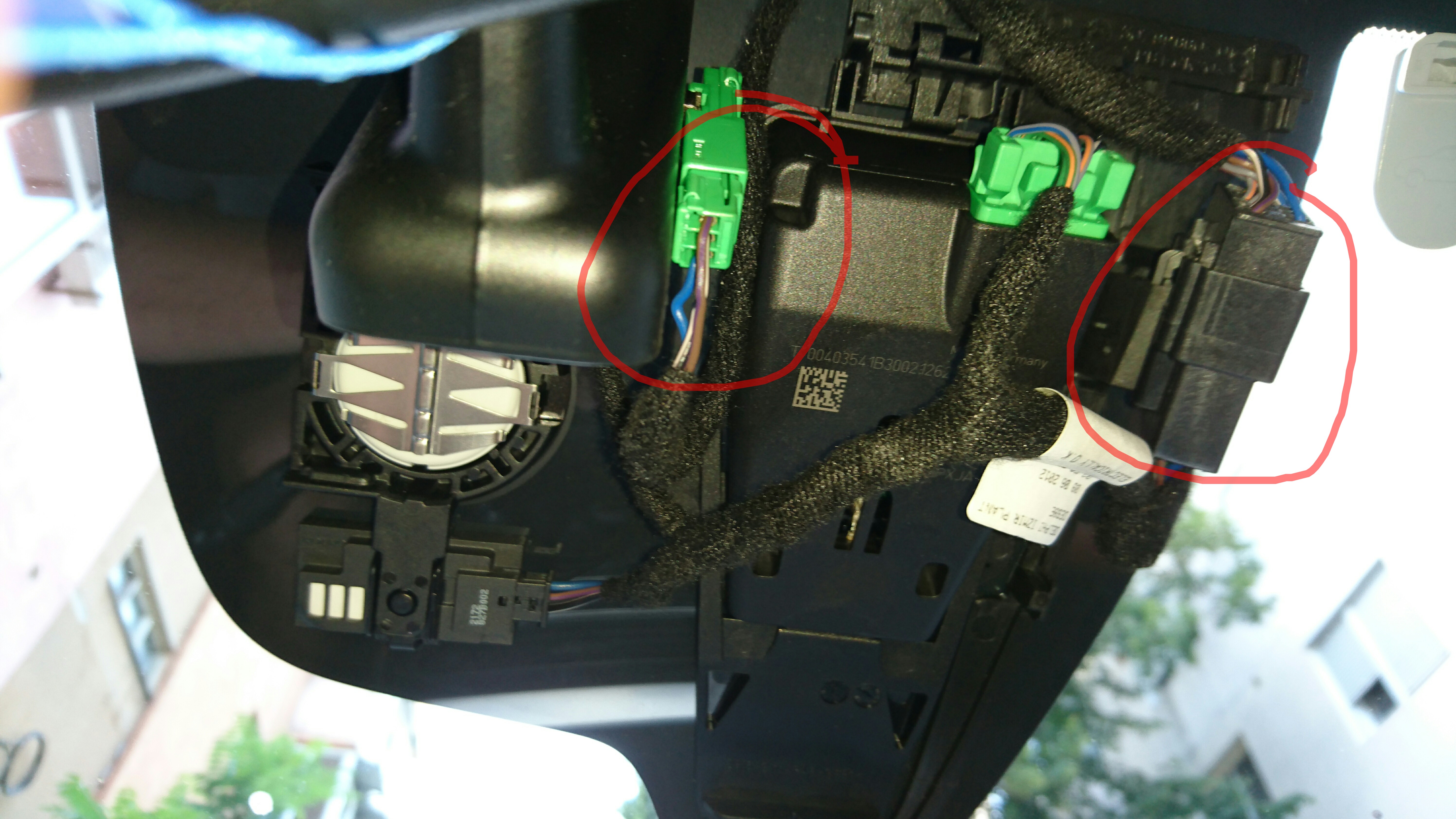

Am reușit sa scot capacul de la oglinda.
Camerele și senzorii City Safety rămân lipiți pe parbriz.
Trebuie scoase cele doua mufe incercuite și acolo rămân.

Senzorii se pot scoate si iti ramin acele rame  sau suporti simpli in care se fixeaza  efectiv dispozitivele respective .
Eu stiu de la Ford, toata electronica din spatele oglinzii se monteaza pe acel suport negru plin clipsare. Doar suportul este efectiv lipit pe parbriz. La Volvo pare asemanator, astfel ca presupun ca daca vei comanda parbrizul corect, o sa vina cu tot cu suportul acela deja lipit.
Nu vreau sa ii scot, am vrut sa știu sigur ca rămân acolo.
