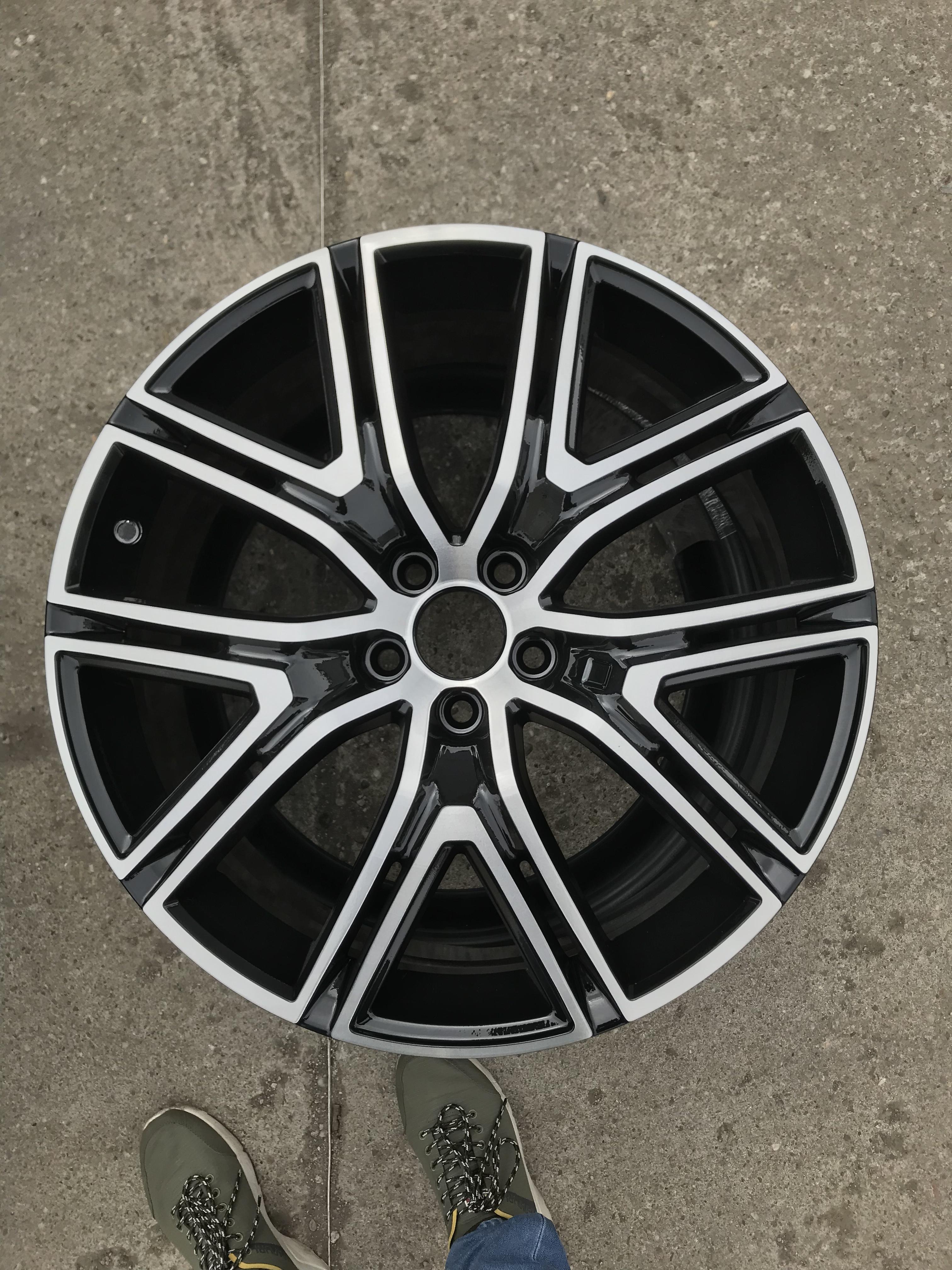

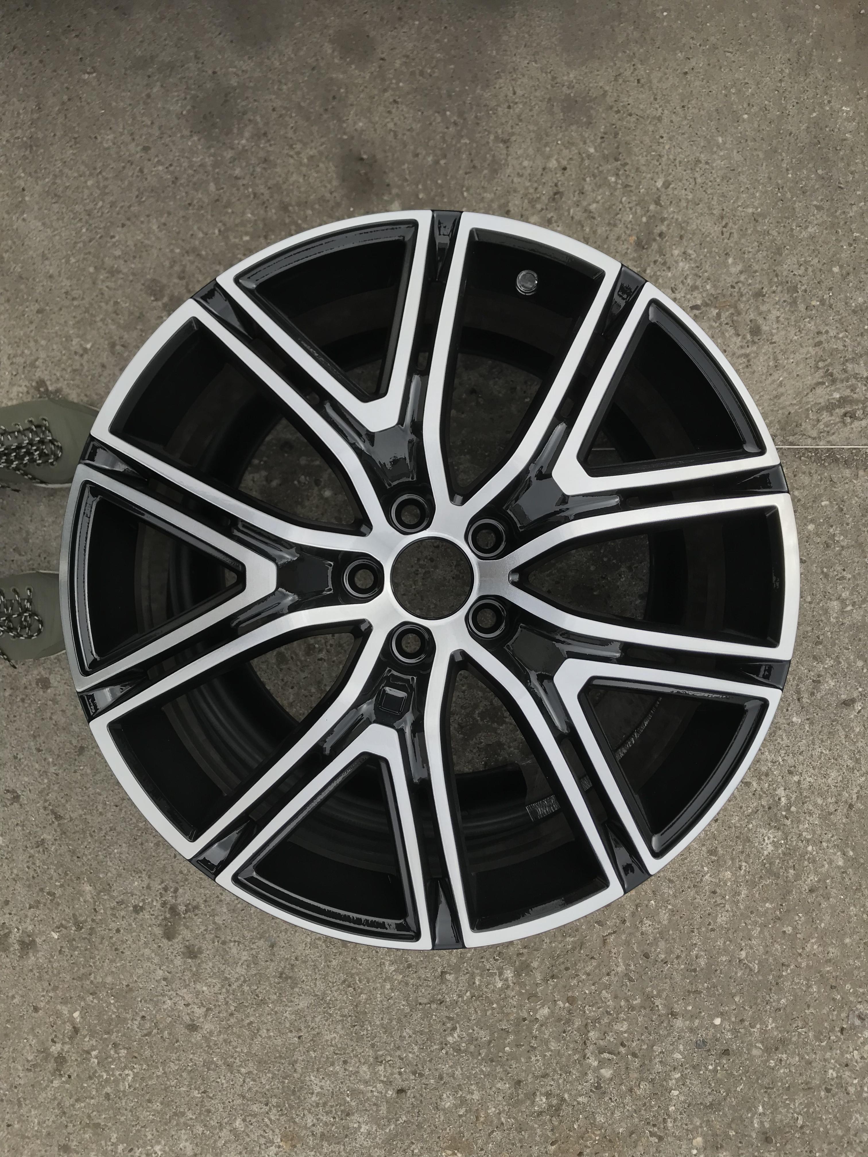

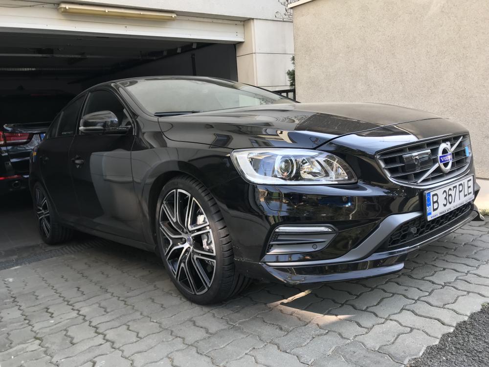

Jantele din fabrica aveau embleme (toate jantele pentru S/V60 povestar au), dar am decis sa le îmbunătățesc aspectul si am luat un set nou...sa nu fiu nevoit sa folosesc superglue  :P
jante reconditionate la SRZ (dupa modelul de jante P* 2018)
3C740B55-ACF1-48DB-850E-6B053C4B31AB.thuE8F61F88-2E0B-4CB1-A33A-B9051AA00B4D.thu255AAFC6-78E5-4C7F-BBCB-E26DD9D1F4D9.thu8C321DD3-BFF3-4775-96DD-076DD9D91DB1.thu9C7E34A0-22D5-4655-87CD-30DA876F2FA7.thu
.D1E9A5D8-F545-4FE2-BEE5-3B8C3D300D9B.thu
aspect OE

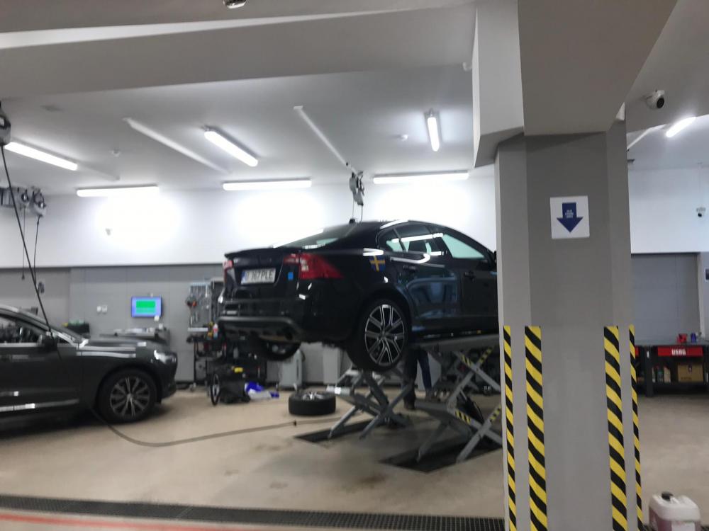

Dupa 1 saptamana la SRZ

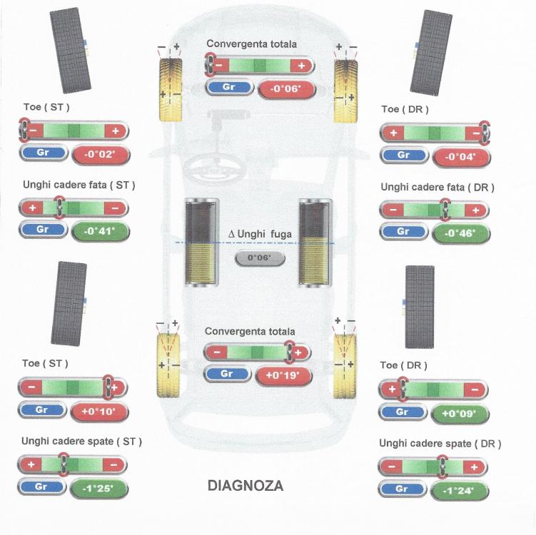

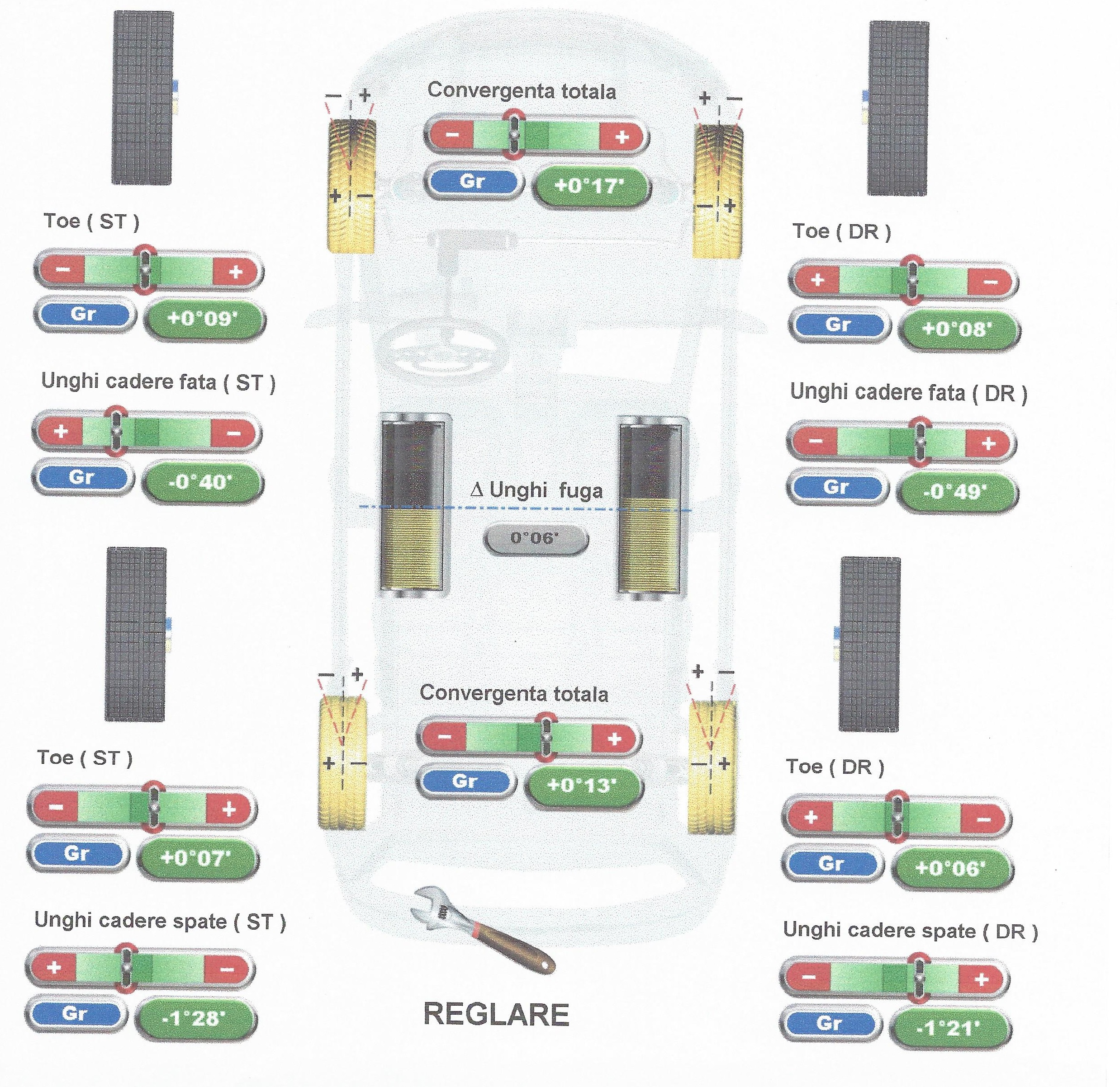

Am verificat geometria
5cab1cc7e7284_WhatsAppImage2019-04-08at15cab1cccbbec6_WhatsAppImage2019-04-08at1
Si era dreapta ?
Trimis de pe al meu SM-G960F folosind Tapatalk
Acum 16 ore, BogdanG a spus:
Si era dreapta ?
NU stiu sefu'
@MMMihai spune ca mi-au reglat unghiurile dupa R design...
Unde e acest "service" ? Vreau si eu un print cu unghiurile de cadere de la...."cazan",  initiale si dupa reglare.
Daca nu e vreun secret.
Volvo Excellence Cars, str. Radu Voda (nr. 12 parca).
Multumesc ! Sincer,  habar nu aveam ca exista vreun service in Romania cu titulatura de... Excellence.

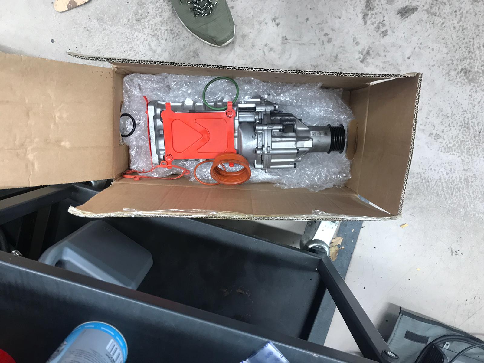

După o vizita la reprezentanta, in urma unor probleme apărute in ultimele doua săptămâni, se pare ca am nevoie de (mașina are 22000km):
1. Înlocuire "Supercharger" si "actuator" din cauza unei erori "bypass valve B control circuit ECM-P00C300...vezi filmuleț atașat

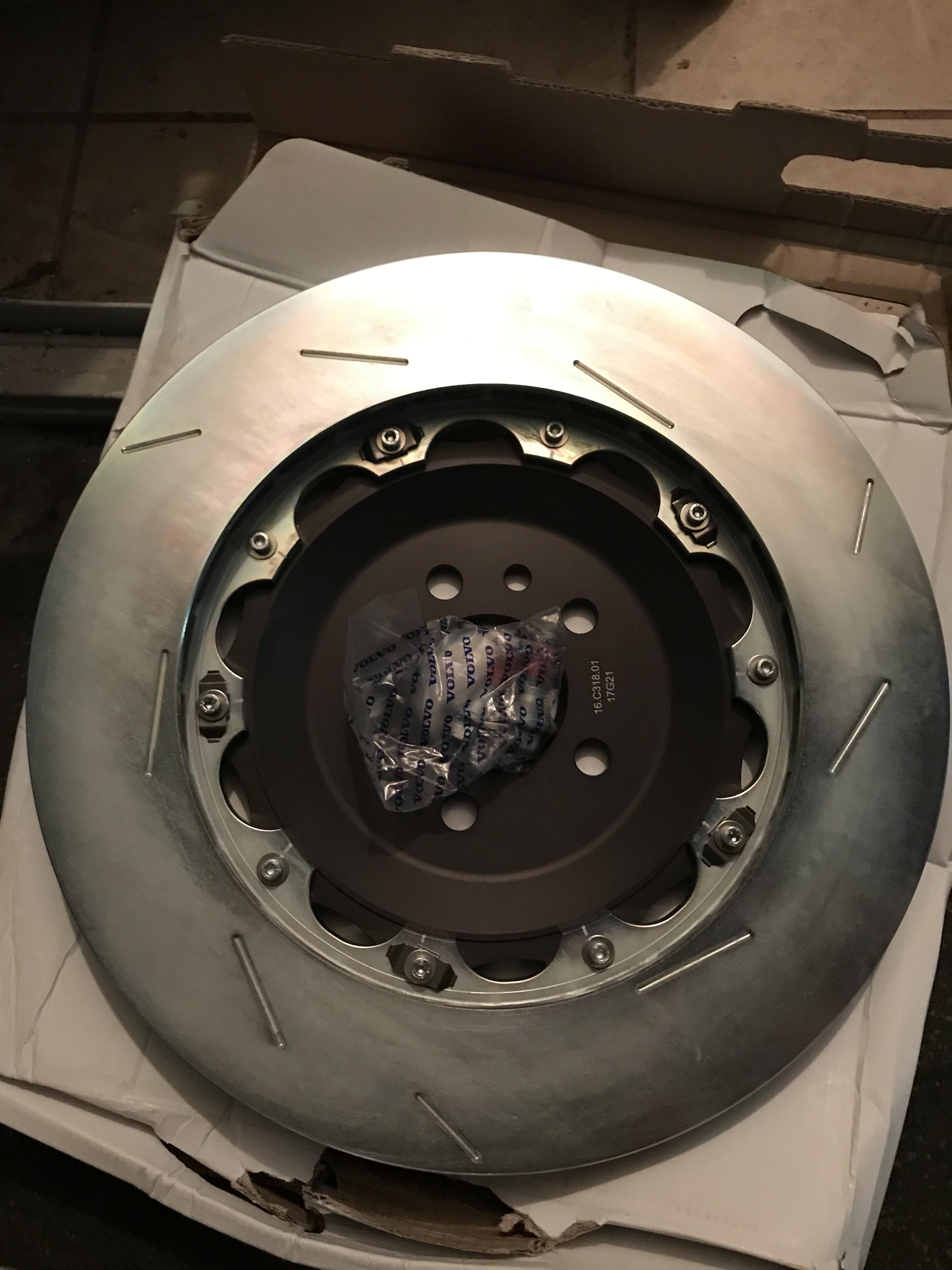

2. Am o vibrație in volan când frânez...motivul ar fi discurile ovalizate (vor fi înlocuite discurile si plăcutele fata).

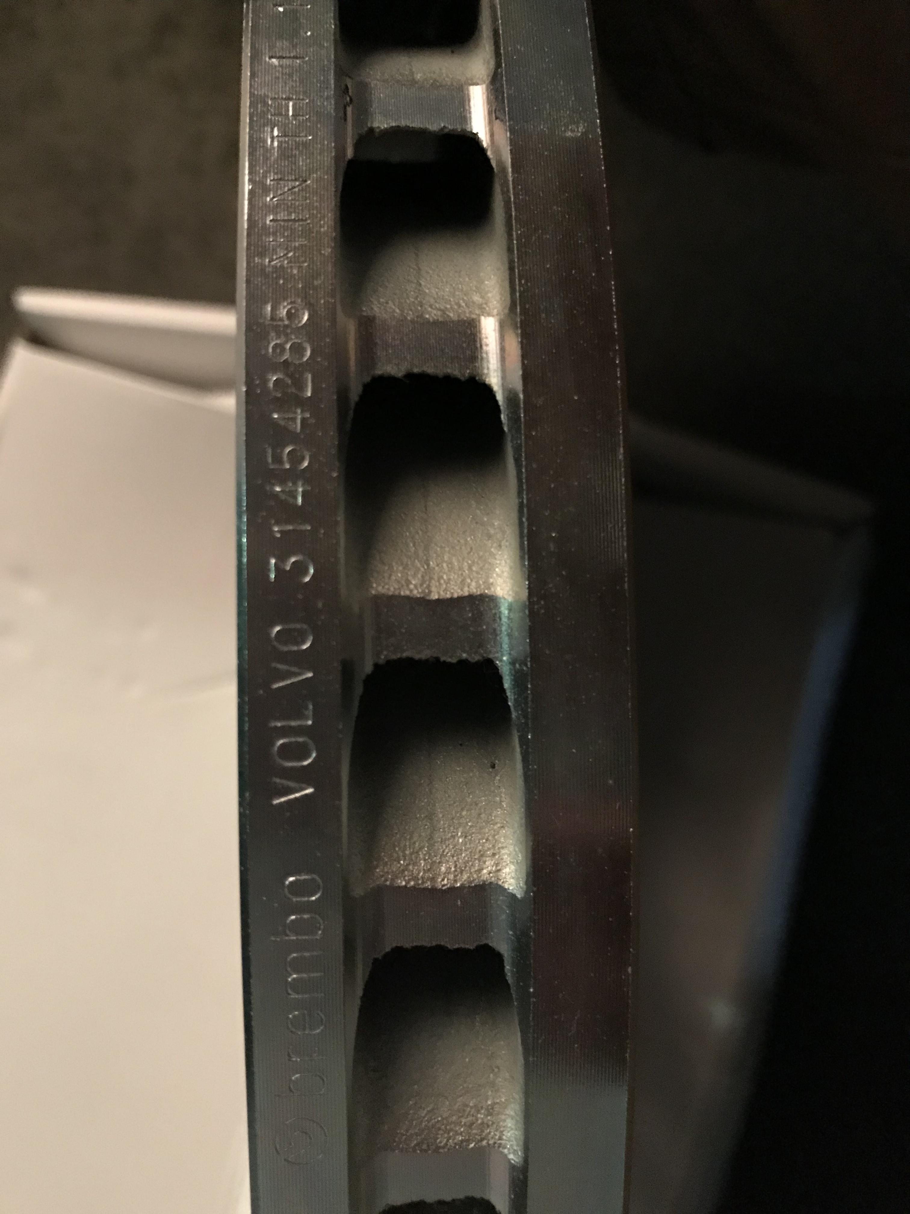

Discuri fata
S-a stricat si Volvo,discurile oem sunt Brembo....:blink:
OE*, si cum poate fi asta o problema? A se vedea majoritatea sistemelor de franare de la masini adevarate, nu ciurucurile turcesti la 200 lei setul pe care si le pun baietii pe Logan. :)
A fost înlocuit compresorul..cu aceasta ocazie mecanicul a observat ca actuatorul a venit din fabrica doar cu un sigur șurub de prindere (lipseau 2)...asta se pare ca era cauza zgomotului din videoclipul postat in pag.4.
o poza cu vechiul compresor (pare nou)...mașina are 24000km
