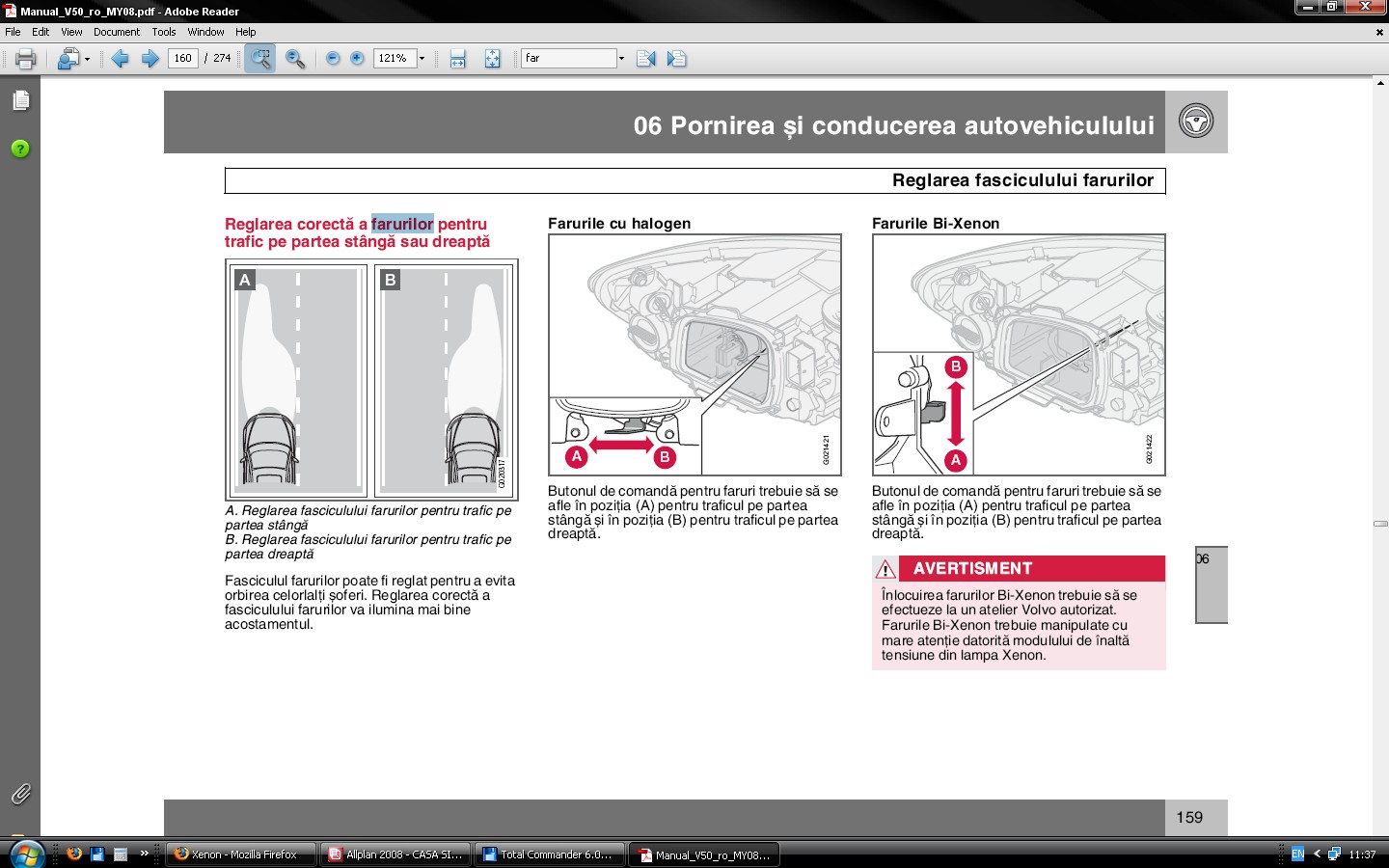

Pot sa corectez asa ceva?
Inca ceva...spuneam pe pagina anterioara ca farul din stanga bate cu o raza de cativa metrii mai putin decat cel din dreapta. Cineva mi-a spus ca asa si trebuie ca sa nu orbeasca pe cel care vine din sens opus. True sau ca sa se scoata?
mersi
La cei cu volanul pe stanga, farul din dreapta bate mai tare, asa e normal. Daca ai volanul pe dreapta trebuie sa fie invers.
La masina mea am acolo pe la far un bat de care trag daca ajung intr-o tara in care se merge invers. Astfel sa bata cel din stanga mai tare. Vezi tu nu ai "batul" ala?
Pai nu pot sa reglez farul din stanga pentru volan pe dreapta si invers ca sa-mi bata egal? ;D
Pai daca vrei sa fii unul din aia cu frigiderul plin ... poti.
