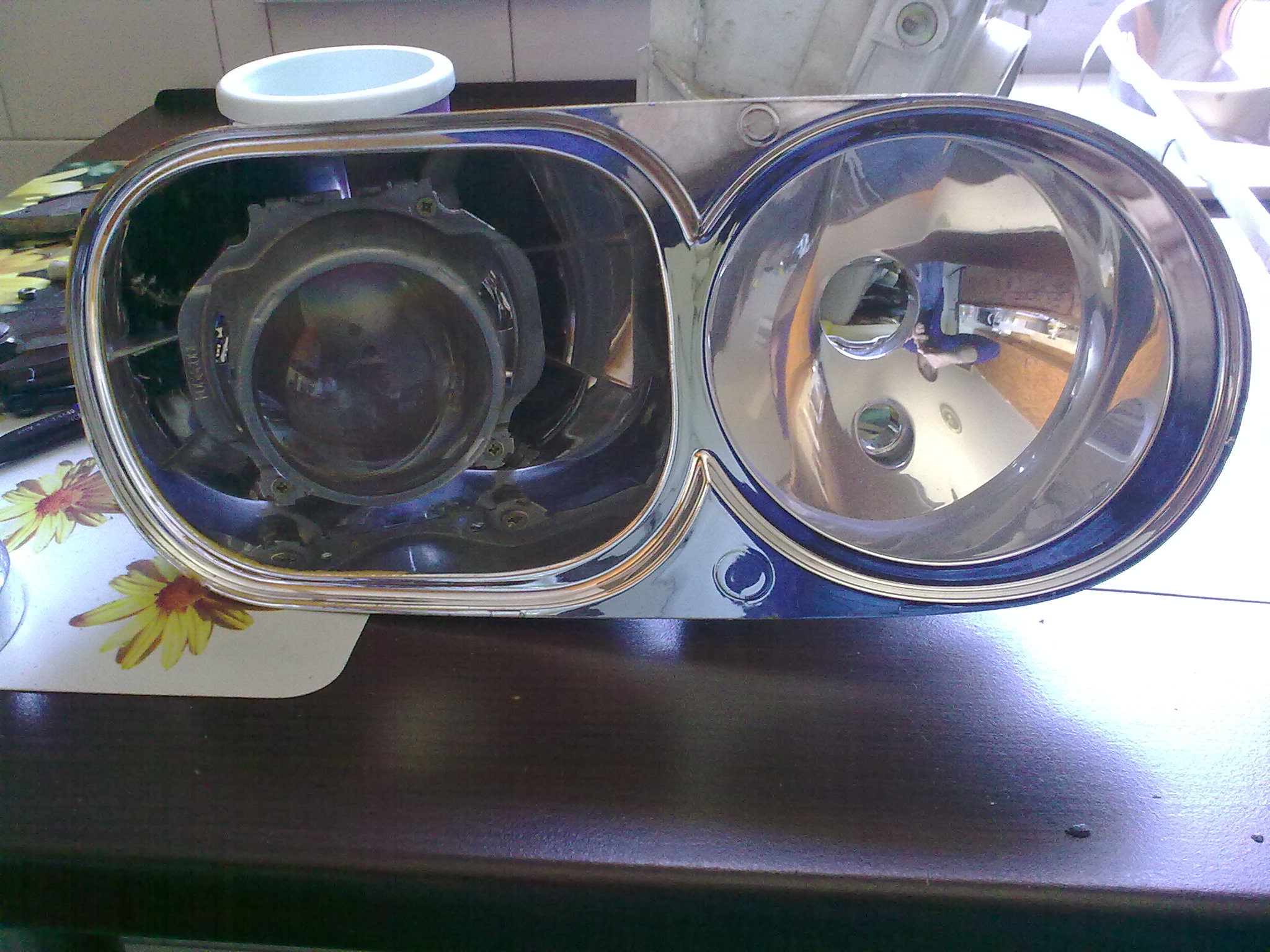

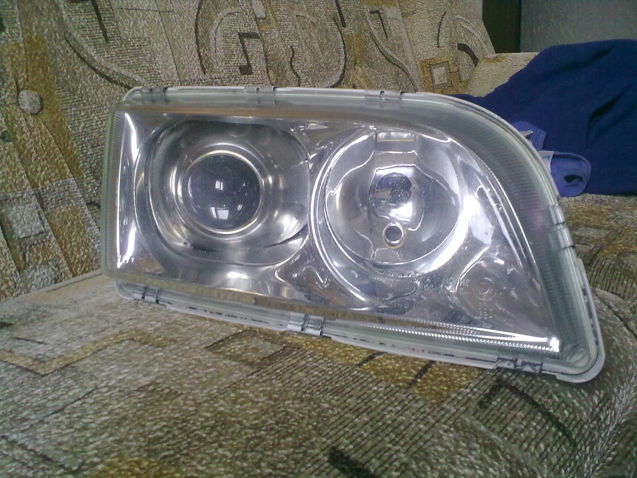

Salut, am montat niste lupe in farul de la s40 unde am pus si instalatie xenon de 35W si mi se par ca sunt o idee slabe, spuneti-mi va rog daca pun instalatie de 55W maresc puterea luminii? Lupele bat foarte bine, le-am montat in proiectorul de far dublu de la s40 dar mi se par o idee slabe. Presupun ca trebe schimbat si becul de xenon nu numai drosserul.

Lupele le-am avut mai de mult, sunt H7, ori ceva universale ori ceva scoase de pe niste faruri originale. Cele cu angel eyes mi se par nelalocul lor pe un volvo s40.

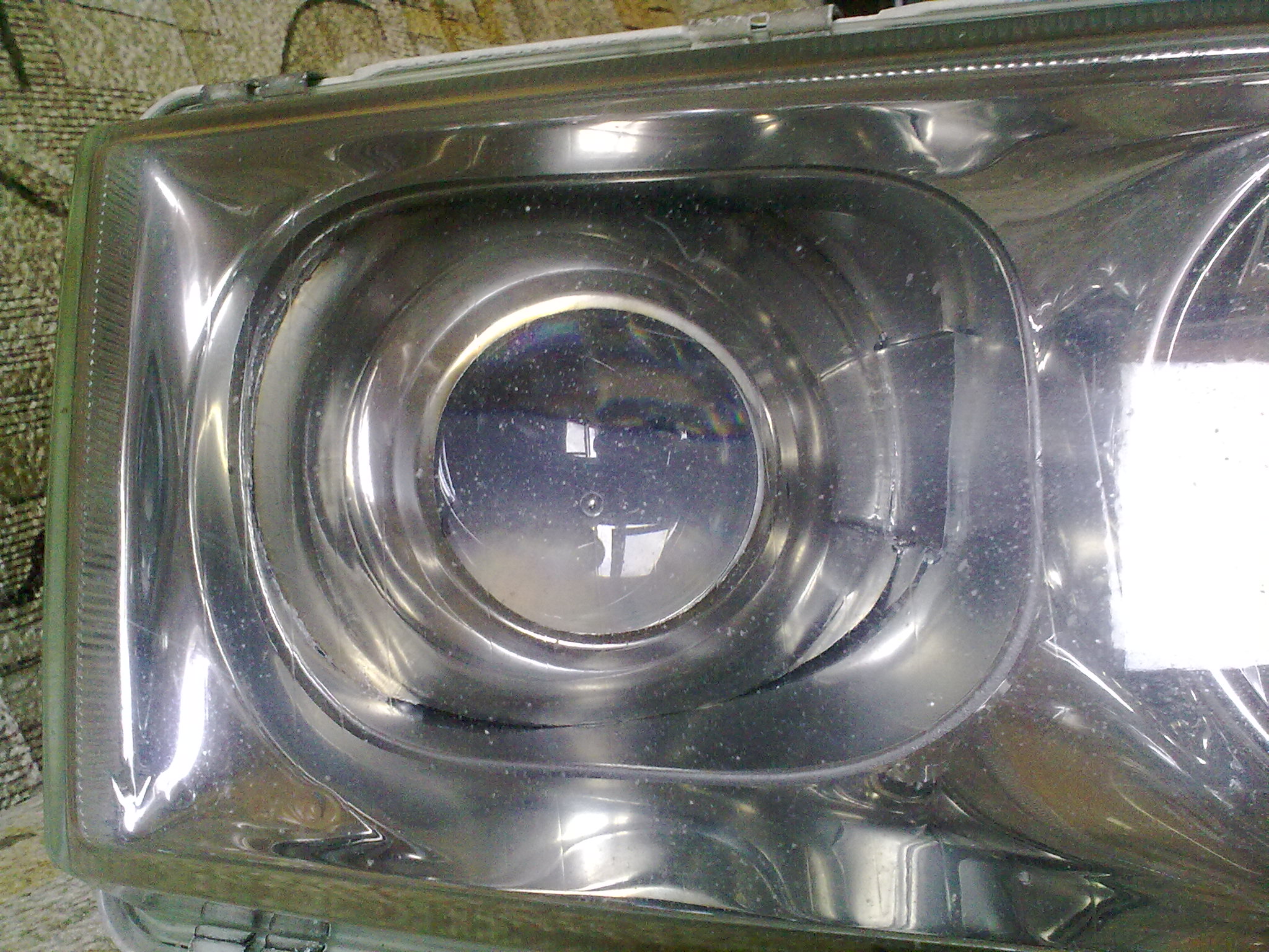

Cam asa arata lupa montata in proiector

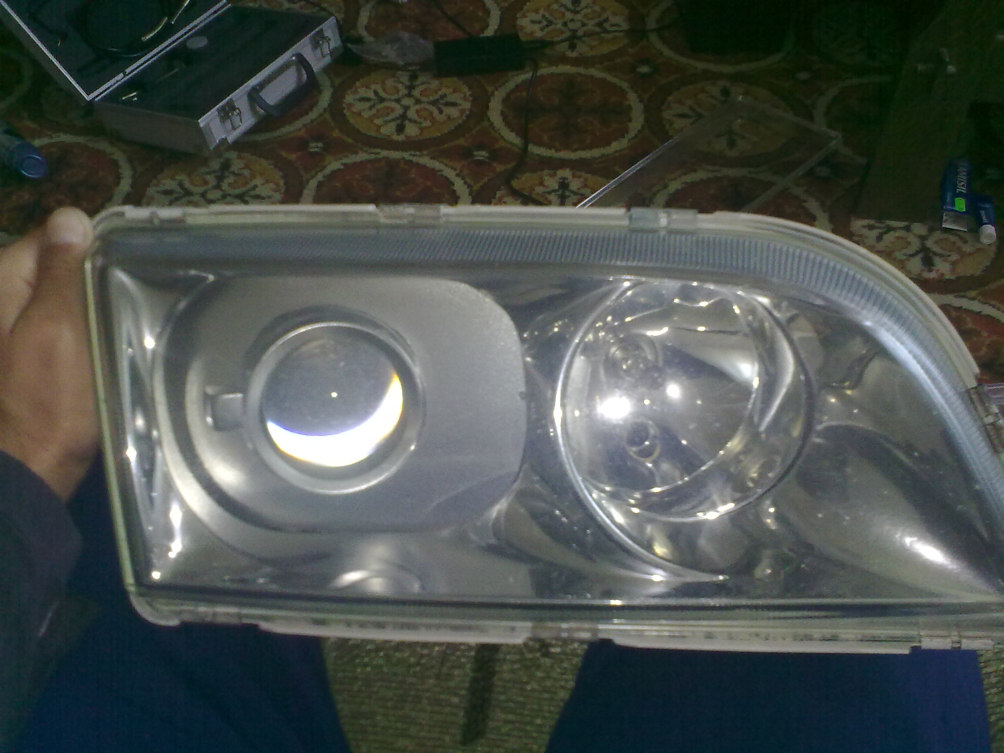

Farul finalizat

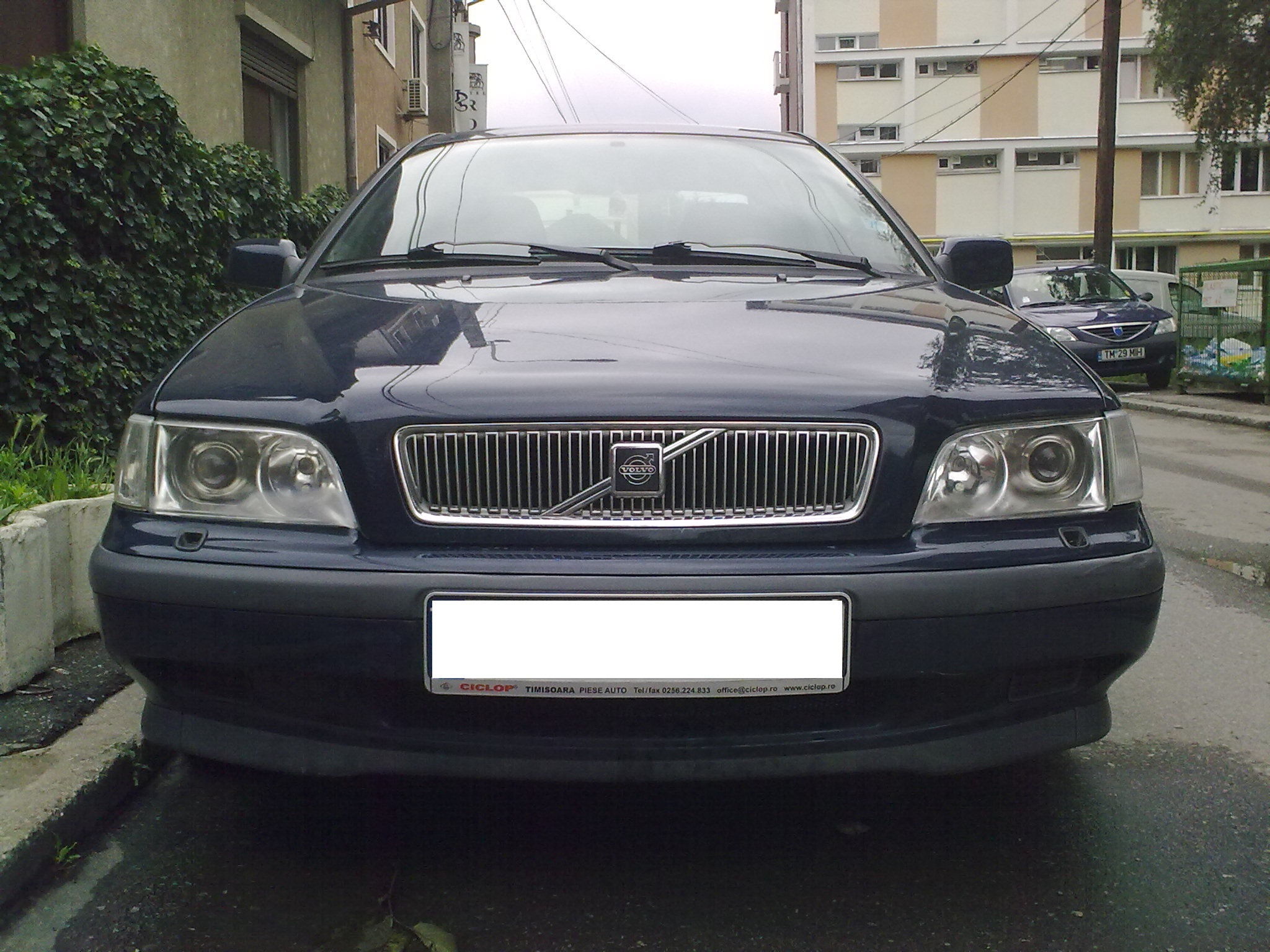

Farurile montate

Lupele arata bine.Ma gandeam ca ti ai pus de alea cu angel eyes ;D
Pai trebuie sa schimbi numai drosserul si vei avea o lumina putin mai buna.
Si eu am proiectoare cu lupa si tot asa "chioara" ii lumina ::)
Tu de care lupe ai pus? Sau ai pus tot farul aftermark?

Am reusit sa schimb aspectul lupei in far. Cateva poze cu versiunea noua de lupa:

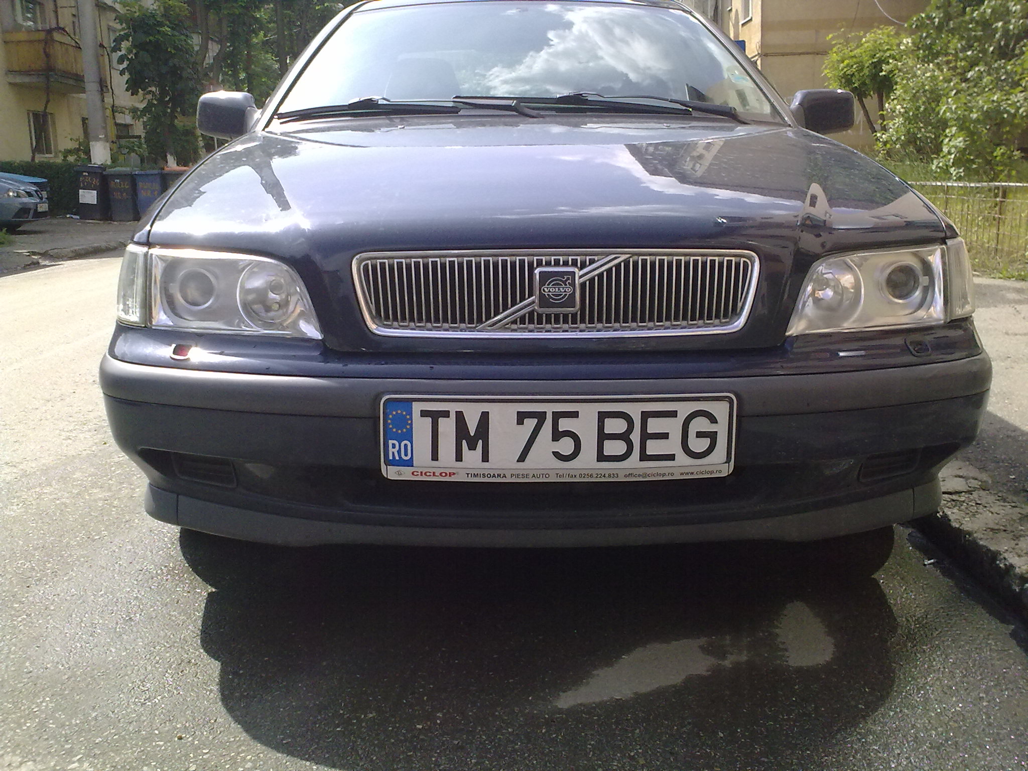

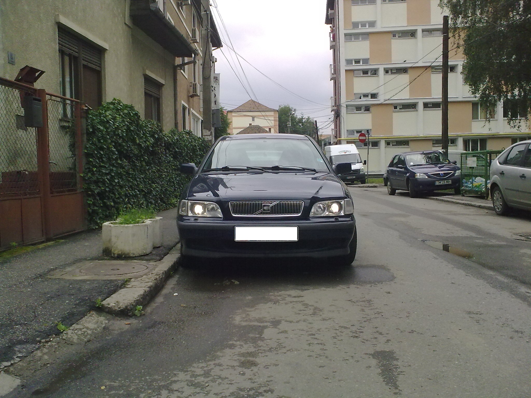

Atunci o sa ramana fara polish, ca e bun si asa. Ieri am montat farurile noi.
Mi se pare mie sau se aburesc farurile ?
Se aburesc putin
Acuma tot sa fie perfect nu se poate  ;) . Asa se intampla tot timpul dupa ce desfaceam farul. DUpa cateva zile se lipeste bine de tot garnitura si nu o sa se mai abureasca.
Oricum dacă nu scapi de abureala poÈ›i mari diametrul la găurile de ventilaÈ›ie .
Sigur scap, ca am mai patit, dupa ce umblam in far tot tipul dupa prima ploaie se abureau. Dupa cateva zile se liepeau bine garniturile dintre sticla si carcasa farului si nu mai aveam treaba. Daca o sa persiste o sa le maresc, mersi de sfat.
