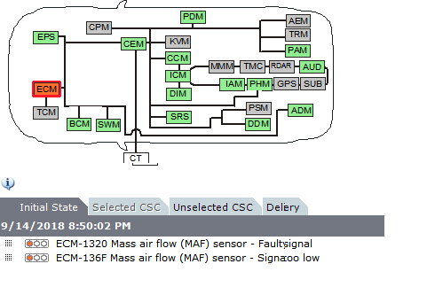

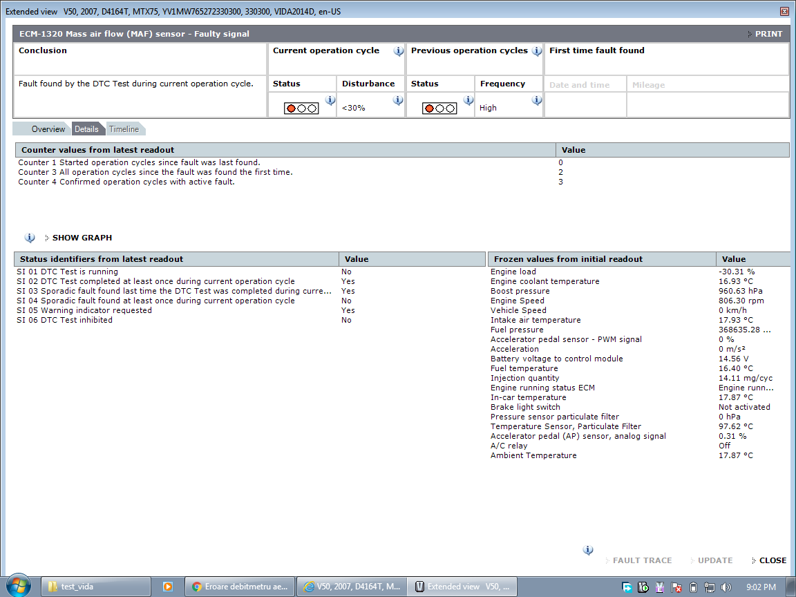

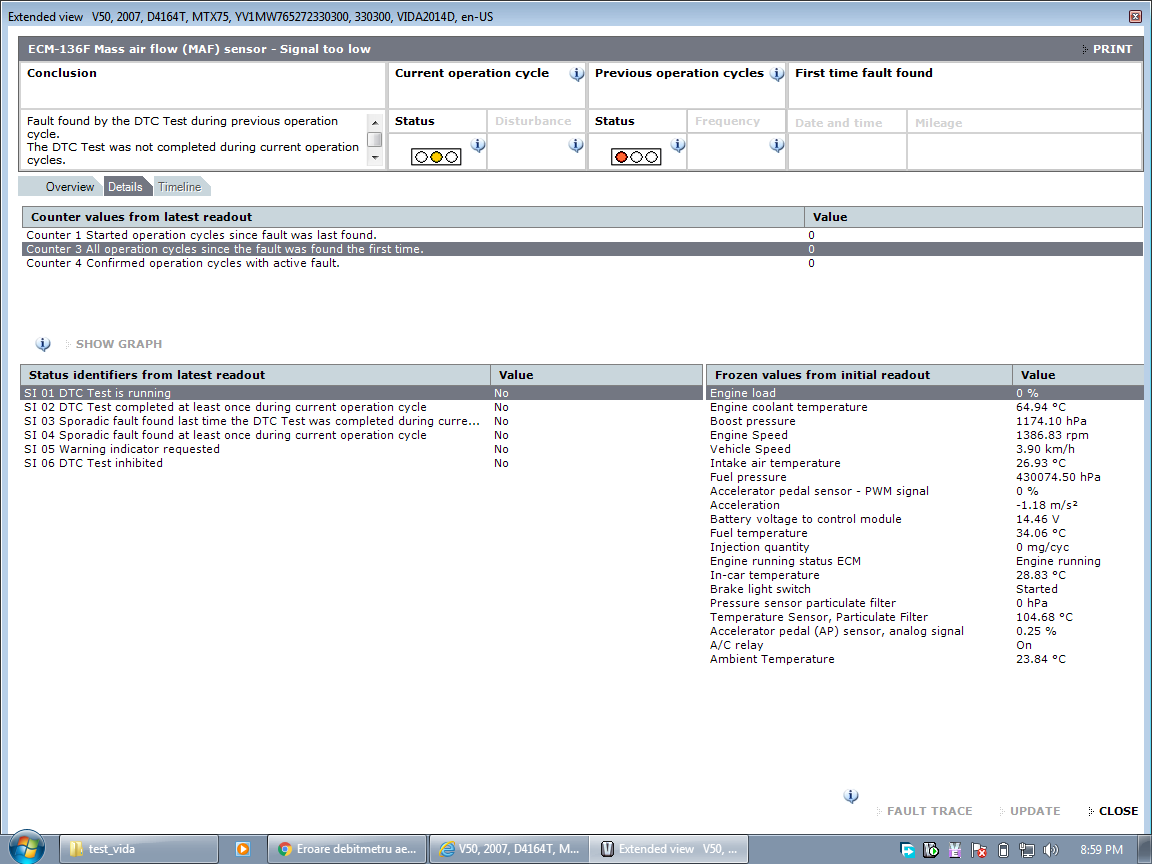

fa o poza la ecran cu erorile cand rulezi VIDA....ceva nu se leaga
A aparut eroare din nou

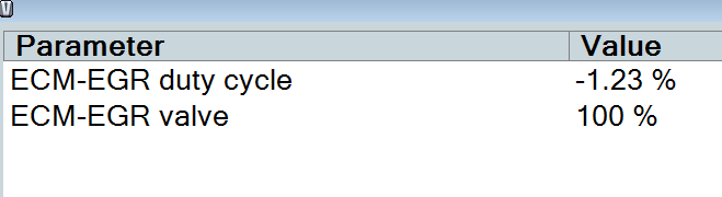

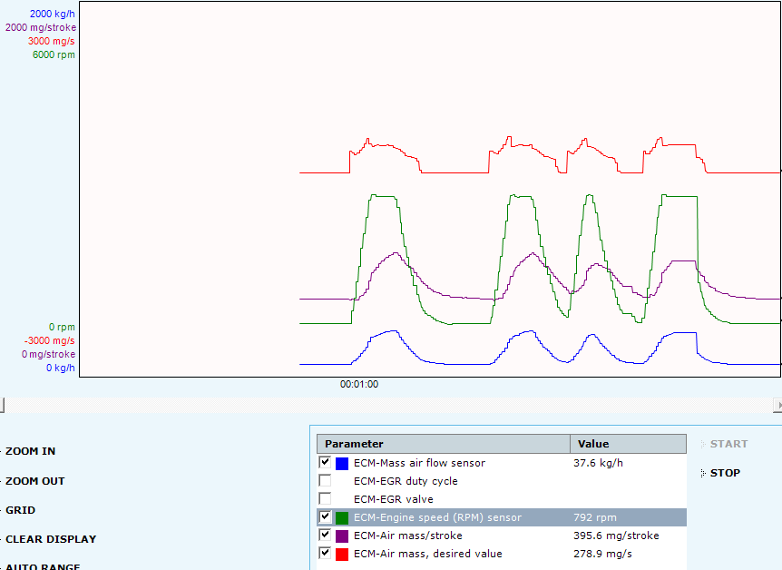

Acel indicator EGR VALVE sta tot timpul la 100%, indiferent de turatie. Nu apare bifat in graficul anterior. E ok sa fie asa?
Acum 10 ore, NicuG a spus:
Nu e normal ar trebui sa fie intre 10 si 90 / cu varfuri de 100 in accelerare Sfatul meu repetat e sa dai jos egr ul Sunt o multime de topicuri DIY cum sa procedezi

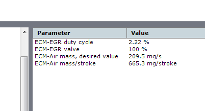

Interesant. Am curatat acum debitmetrul si surpriza, Mass Air Flow sensor arata 22 - 23, iar inainte era intre 30 si 40.Iar valva egr functioneaza, nu mai sta la 100%. Cred ca sta deschisa complet doar pe eroare. Vad acum ca si Air Mass stroke are valoare aproiata de Air Mass desired value.

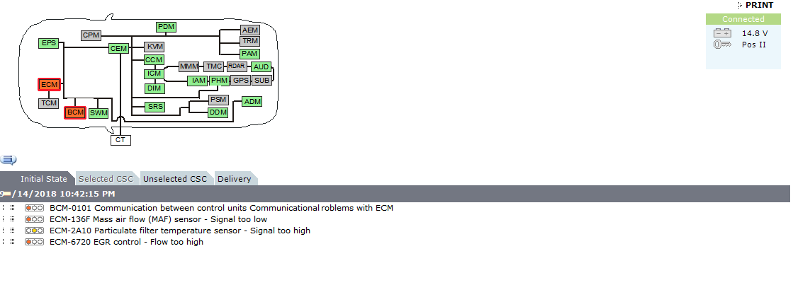

care este noua eroare inregistrata de VIDA  ?
Legat de EURO $4  var D5 este unul din cele mai stabile si performante motoare  VOLVO !! Evident cu cocnditia de a fi servisat corect !
O ce-mi place. Nu a fost suficenta eroarea de check engine. A mai aparut una, cica "Anti-skid service vereist"... N-am apucat inca sa pun testerul pe ea, dar o fac in seara asta
Acestea sunt erorile din VIDA. In bord vad ca nu mai apre cea cu 'Anti-skid service vereist', desi ea apare in VIDA prima in lista. Din ce-am citit pe forum, crizat fiind de inlantuirea de erori :), am vazut ca in alte cazuri cauza a fost EGR-ul. E posibil?

Valva EGR iar sta la 100%
Edited by NicuG

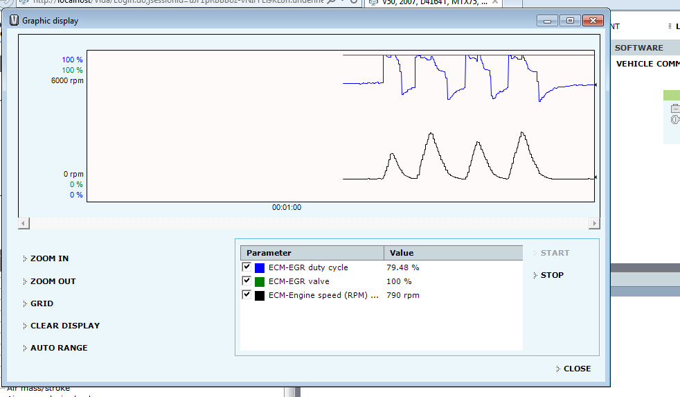

Sa fac o curatare la EGR? Ca are un comportament de genu, sta la relanti la 100%. Cand accelerez usor usor, coboara de la 100% spre 30% si apoi 10%, si sta acolo. Daca mentin turatia acolo, ramane la 10%. Daca maresc un pic turatia progresiv, ramane la 10%, iar peste o anumita turatie incepe sa urce pana la 30%, apoi 40%, dupa care urca direct la 100%.
