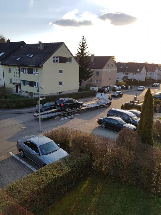

Gata.  Presimt ca rasare soarele si pe strada mea.  Maine ma suna omul cu platforma si s-ar putea ca miercuri sa plece spre Bucuresti.
Mi-a venit factura de la reprezentanta volvo si nu am transferat banii cum au vrut ei ci m-am dus eu acolo de am platit cash cu mentiunea ca masina va fi trimisa in Romania pentru ca voi (nemtii) nu sunteti in stare de nimic.    Masina e inca in parcare dar am un sentiment de fericire si nu stiu de ce.  Va tin la curent
