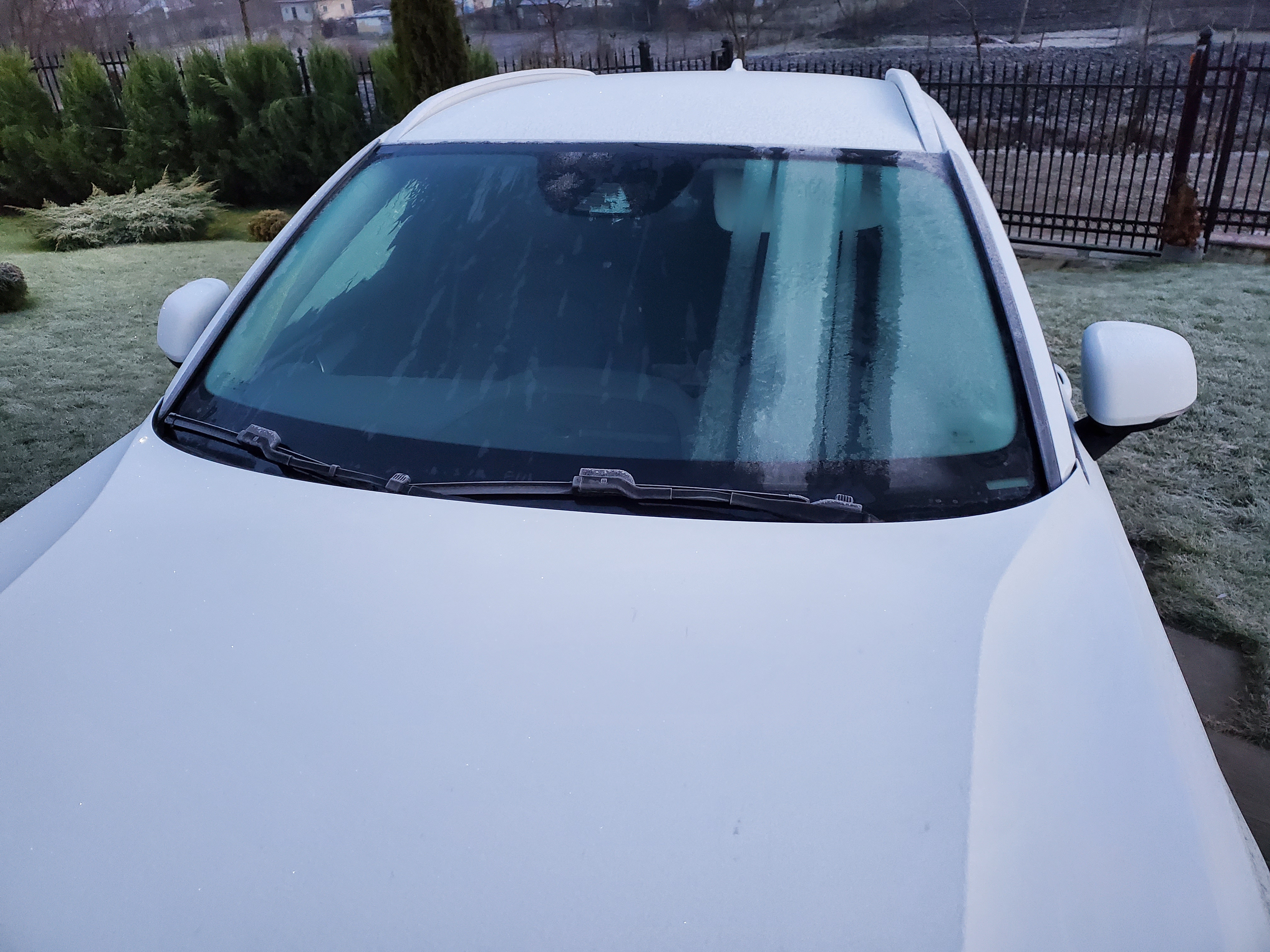

De ce nu se dezgheață parbrizul și în partea șoferului...? Se poate remedia...?
empiric vorbind e ceva cu asa numitul bloc de climatizare,adica pe jumate din el nu iti da aer.....Asteapta pareri mai autorizate...
Edited by Ujio
Bănuiesc că ai parbriz încălzit. În acest caz e mai grav. Dacă nu, e ceea ce a spus @Ujio
Salut. Unele filamente nu funcționează: înlocuire parbriz în garanție. Mai greu o sa fie la constatare, presupun.
Edited by Stef13
Clar. Decât înlocuit.. mai bine rămâne asa...
La fel zic și eu. As face totuși o sesizare în service.

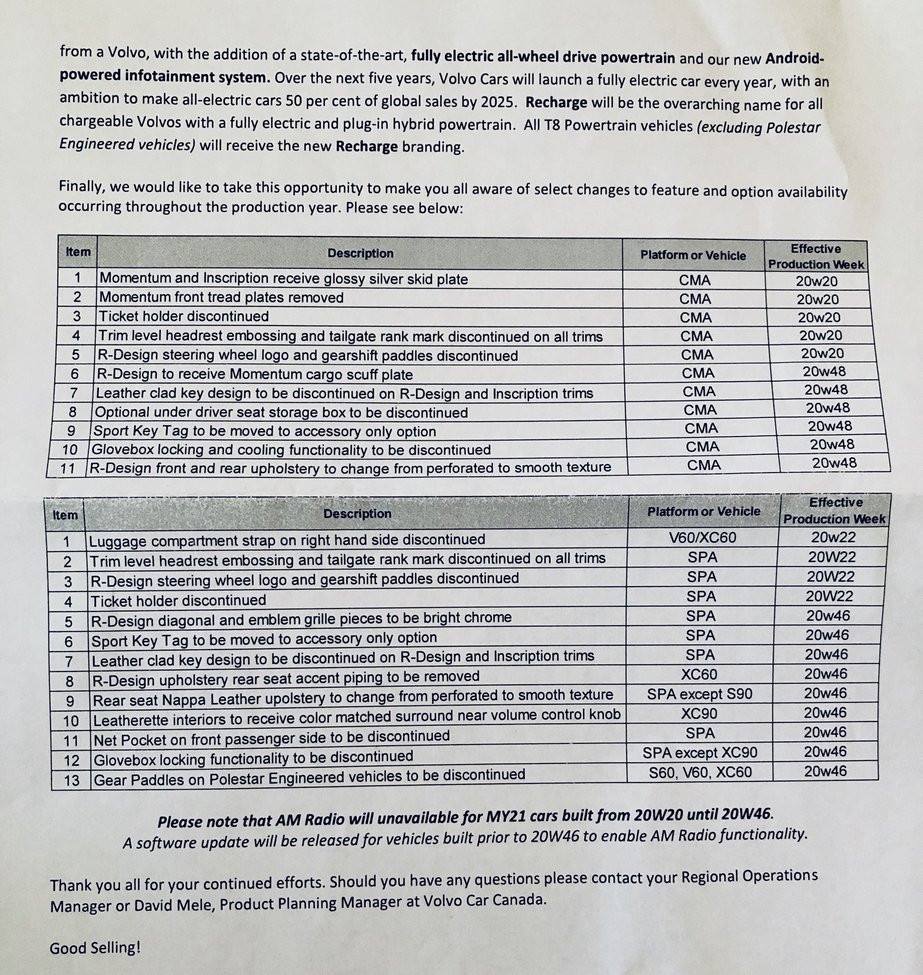

Apropo de titlul subiectului, fata de variantele anterioare, cea din 2021 vine cu niste modificari, sa nu le spun lipsuri. Unele tin de design (carcasa cheilor doar din plastic, au ascuns tevile de evacuare gaze, au scos personalizarile RDesign de pe volan si de pe stalpii C), iar altele tin de dotari pe care nu le mai putem avea nici macar in pachetele de optionale (sertar scaun sofer, tetiere spate cu actionare electrica, rabatare electrica spatar spate, placa portbagaj cu posibilitate de separare spatiu, incuietoare torpedou, racire torpedou, agatatori haine deasupra portierelor din spate, proiectoare ceata fara functia cornering).

MY2021 față de variantele anterioare (sursa volvoforums.com). Discontinued e cuvântul de ordine.
Mda...nu înțeleg de ce le complică atâta, uite-o nu e...Odată ce ai pus o opțiune, ce te-ar putea determina să renunți la ea? Poate simplifică procesul de producție, că altă explicație nu găsesc.

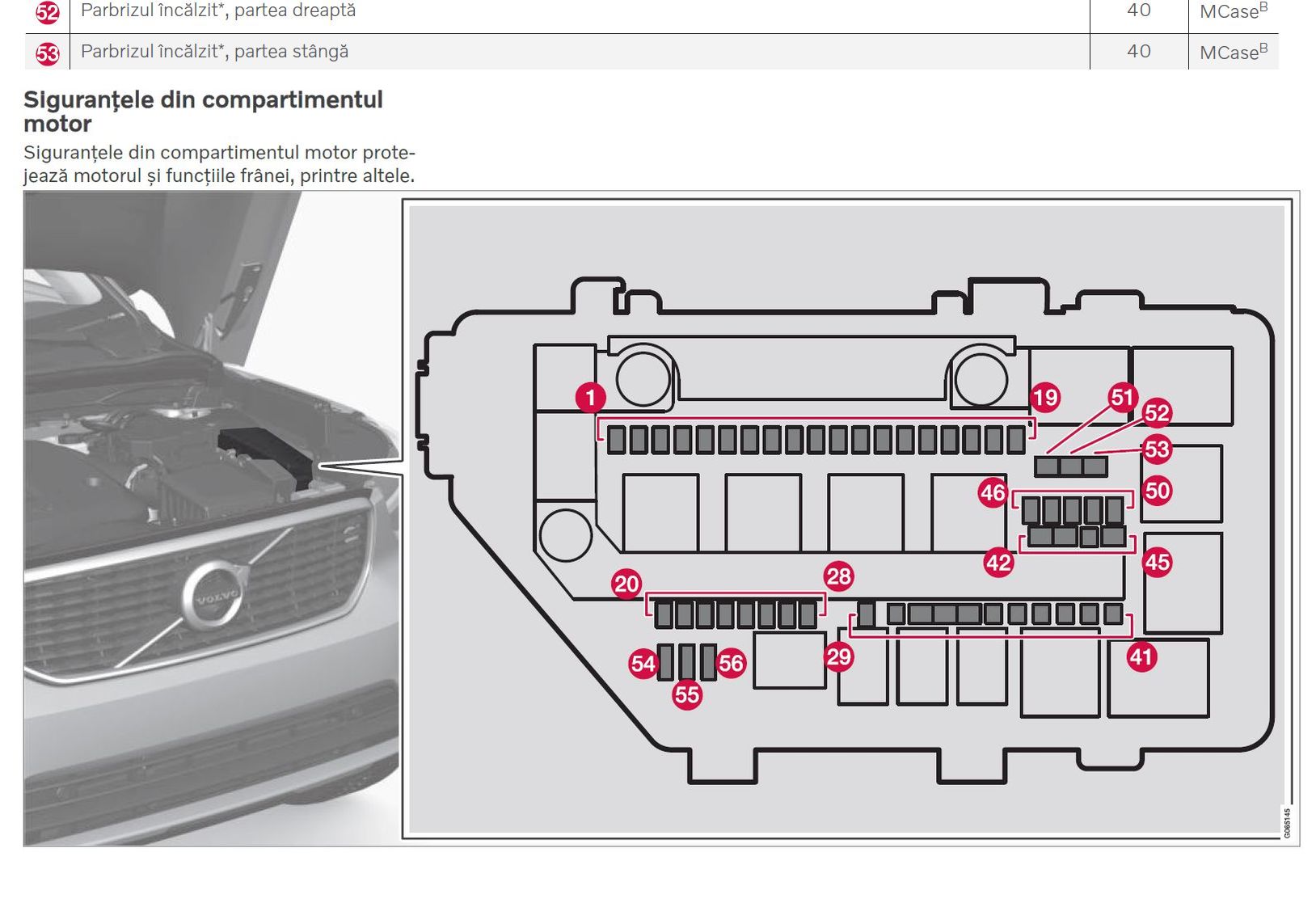

Citind manualul de utilizare, am "descoperit" ca sunt circuite separate pentru partea stângă si cea dreapta a parbrizului, deci siguranțe separate. N-ar strica sa le verifici..
