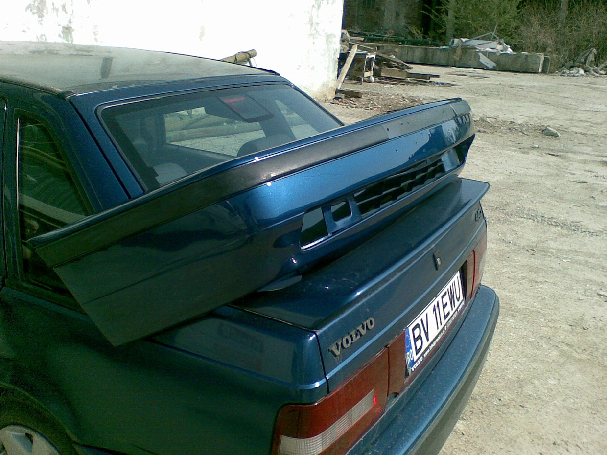

Azi m-am apucat sa vopsesc noua bara din fata.
De data asta in regie proprie.  ;)
Pana acum sunt surprins placut de rezultate. Cred ca oricine poate sa vopseasca corect dar... nu oricine poate sa fie vopsitor. Ala care e vopsitor, are atu-ul ca stie sa faca retusuri si sa repare zgarieturi.... deh si experienta are un cuvant de spus.
Va tin la curent cu operatiunea.
Desi nu credeam... a iesit super bara!  :occasion18:
Sa iti faci mustata in ea e putin spus; poti sa iti vezi toti porii in ea. :)
Imi pare rau ca nu am stiut/ nu ma-m agitat sa repar si zgarieturile din ea. Chiar si asa, parca e prea faina sa o pun pe masina.  :P
O sa revin cu poze mai de calitate dupa ce o montez.

Azi am reusit sa montez bara.
Am schimbat:
-Skin-ul de Bara;
-aripa interioara (protectia de noroi);
-sina de ghidaj a barei;
-suportul metalic al ghidajului de bara (era indoit).
Skin-ul de bara SH, avea 2 gauri (se pot vedea) care banuiesc ca erau de la proiectoare rotunde de bara. Pana cand gasesc proiectoarele, am pus 2 holtzsuruburi ca sa intaresc prinderea. Erau ceva clipsuri deteriorate.
Mai ramane sa retusez/curat bandoul si inca ceva prinderi la grila de plastic inferioara.
A costat in jur de 250 de lei toata operatiunea, cu vopsea, lac, bara, smirghel si ce mi-a mai trebuit.
Poze mai de calitate nu are rost ptr ca e destul de murdara si trebuie sa o las un timp pana cand sa o spal ca lumea.  ;)

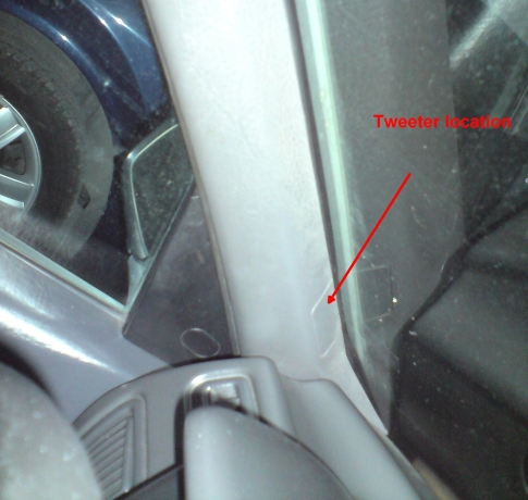

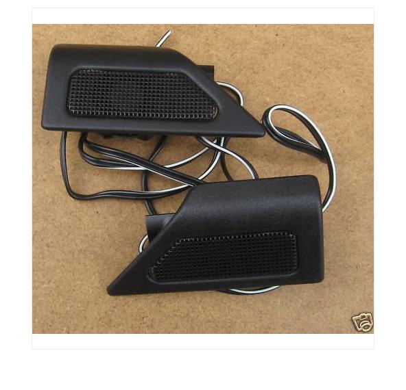

Multumita lui @Roberto am cumparat o pereche de tweetere originale seria 400 de pe ebay.  :P
Vineri m-am apucat sa le montez... si pot sa spun ca nu a fost lipsit de emotii.
A trebuit sa dau jos ornamentele de plastic de pe stalpii A si datorita vechimii acestora, erau cam coapte de soare si caldura... in consecinta s-au spart cateva locasuri in care se prind clipsurile dar pe care le-am rezolvat f frumos si eficient cu "Bison plastic adhesive". Pentru cine mai are probleme cu plasticurile, il recomand cu mare caldura.
In continuare... cred ca cateva poze ar fi mai concludente.  ;)
