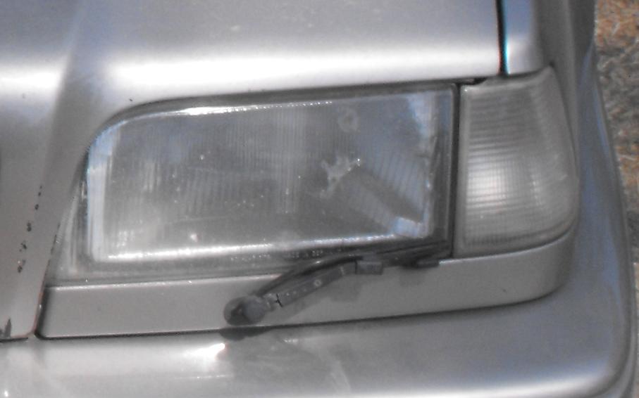

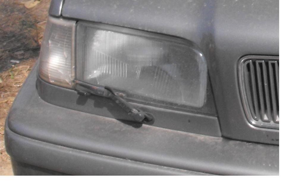

Dupa lupte seculare am reusesc sa gasesc si bratele care care imi mai trebuiau pentru a monta sistemul de spalare a farurilor.
Acum e Volvo in toata puterea cuvantului! :occasion18:
Uitati-va si voi un pic la ele, nu stiu de ce dar am impresia ca le-am pus pe dos. ...Parca arata ciudat.  ::)
Aaa... si nu merg. Mai trebuie sa ii pun vreun releu sau siguranta?
Deocamdata sunt montate provizoriu, fara furtunasele de apa. Mai lucrez si maine ca a venit intunericul si mi s-a lipit de cateva ori cheia de mana. :)

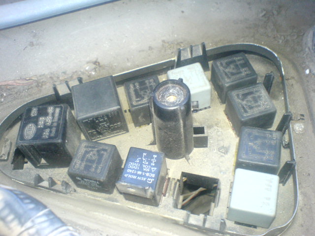

Nu m-am apucat sa fac ce ai spus tu dar cred ca am ajuns la o concluzie.

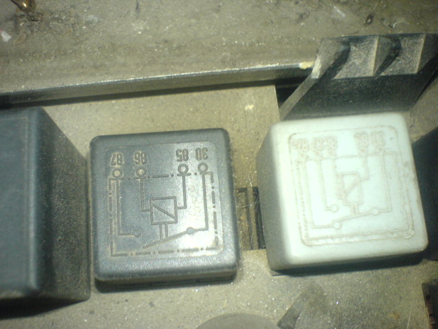

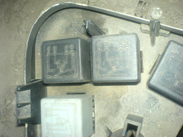

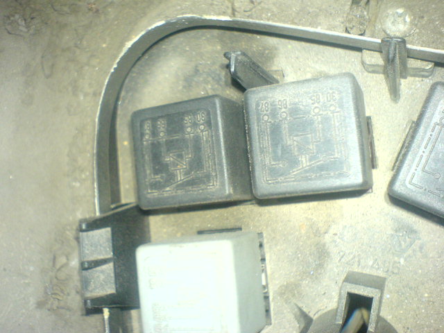

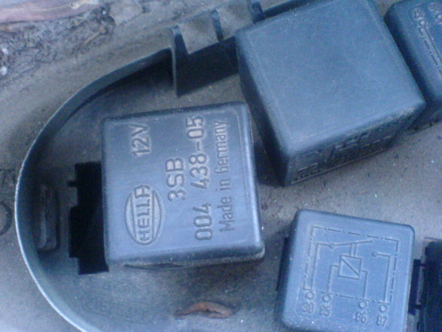

Am schimbat toate relee pe rand cu 2 altele pe care le aveam si despre care in Vadis spune ca ar avea legatura cu stergatoarele astea.
A fost cu ceva nervi ptr ca atunci cand am scos un releu, a iesit cu tot cu un papuc de contact, care binenteles ca s-a rupt si a trebuit sa demontez tot blocul de relee ca sa il repar. Si normal, ca releul ala era de la stergatoare si fara el, nu cred ca mai plecam azi nicaieri.
La un momentdat au mers... de fapt a mers numai unul. Dar a mers numai odata, dupa care nu am putut repeta functionarea.

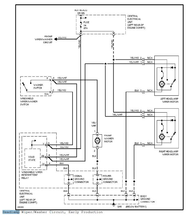

poate te ajuta schema asta, e de la 850 ca la 440 nu am gasit (probabil ca nu ai stergatoare default, din fabrica, cine stie?). Trebuie sa fie cam la fel si la tine, nu-i mare inginerie. Cind ai timp si chef, pune-ti mintea la munca, am pretentii de la tine  :-*

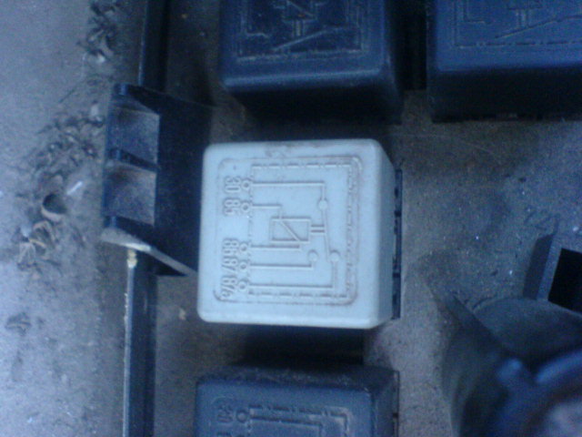

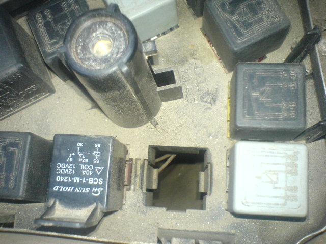

La mine, unde e releul alb e pusa un fel de punte (sau blocaj), pare ceva din fabrica.
E singurul loc pe care nu l-am deranjat.
Mai am un loc gol, de culoarea rosie dar ala stiu sigur ca era gol si la masina de la care am luat sistemul.
In Vadis spune ca trebuie 2 relee ca sa mearga, iar la mine celalalt este in poza a doua-a, dreapta sus.

pe schema pe care o vad aici, sunt doua motoare comandate de acelasi releu :-\
pai asa si trebuie, de ce ar fi nevoie de 2 ?...

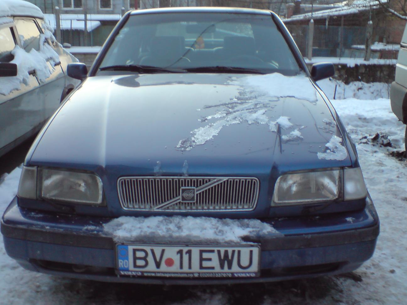

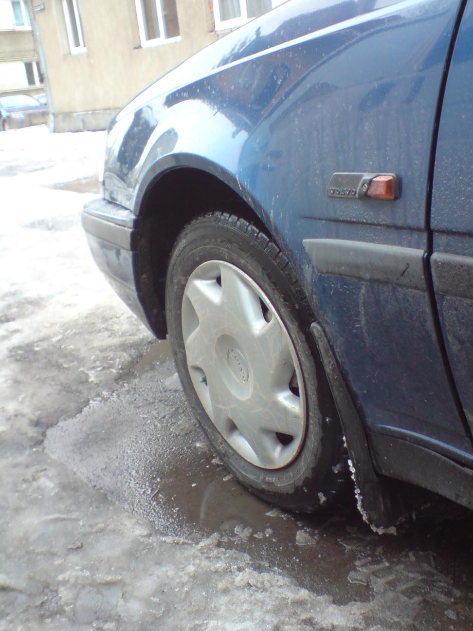

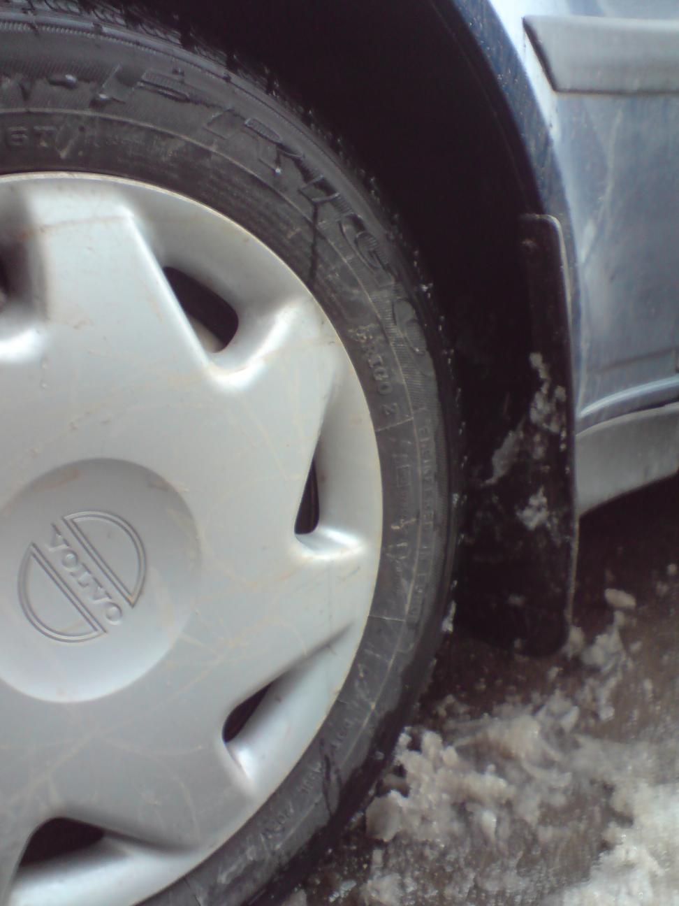

Am reusit sa imi montez aparatori de noroi originale, la rotile fata.
Diferenta este mai mult decat sesizabila. Pentru ~10 zile, am mers numai cu o aparatoare si pe partea aia, masina s-a murdarit mai putin... dar cel mai important e ca s-a modificat consistenta murdariei.
Din noroi/nisip uscat cum era pe partea fara aparatoare, s-a transformat in mizerie produsa de apa murdara/pulberi mult mai fine.
Banuiesc ca protejeaza enorm caroseria.
[attach=#1]
[attach=#2]

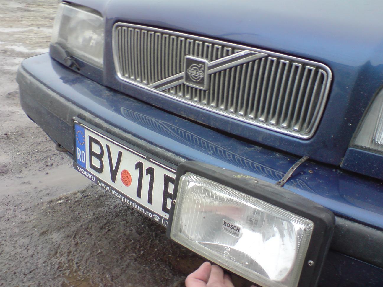

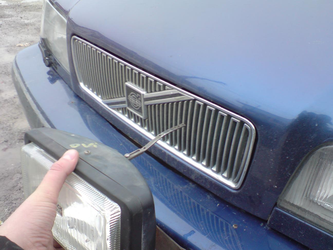

Din intamplare am gasit o pereche de proiectoare pentru bara "Bosch Profi 210" si desi nu sunt de acord cu ideea din punct de vedere estetic, pana cumpar faruri noi, mi-ar prinde f bine la drumurile lungi, de noapte.
Cu toate ca le vanez de mult (au facut parte din accesoriile originale de seria 400), am ramas surprins de cat de mari sunt... si de faptul ca habar nu am cum sa le montez. :)
A mai montat cineva asa ceva?
Merci!
Sunt foarte bune,dar nu iarna,cand poti sa le rupi foarte usor in sleaurile  de zapada.Trebuie sa ai mare grija,.Eu ,cand am vazut ce zapezi avem,le-am dat jos,si o sa le pun la primavara inapoi.
Scuze, cred ca nu m-am exprimat destul de exact. :)
Astea sunt "extra-proiectoare"... pentru conditii extreme.
Se monteaza pe bara, in fata grilei, intre faruri.
Ceva de genul: http://www.bosch.se/content/language1/downloads/Extraljuskatalog_2005_SW.pdf
P.S. Se observa in poze ca bara are deja 2 gaurele in care acum sunt 2 holtzsuruburi. Asa am luat de la dez si datorita faptului ca gaurile sunt date dupa masuratori exacte, banuiesc ca au de a face cu astfel de extra-proiectoare.
Posibil ca prinderea care o au acum (si din care, din pacate, nu se vede mare lucru in poze) sa fie de la alta serie de volvo. Proiectoarele astea au fost optionale pentru mai multe modele din anii '90.
Ma refeream la aparatori ;D
Proiectoare suplimentare se pun si pe S60,V70,XC90 exista chiar un buton special si un soft ca sa functioneze.
In Suedia 1 din 5 masini au proiectoare deasupra barii fata pe un suport tare frumos un fel de bull-bar dar mic,nu se mai vede grila cu sigla volvo
