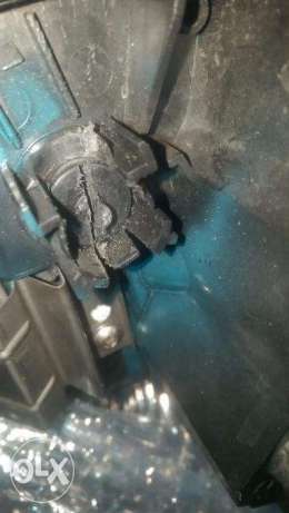

 Eu le-am dat de prea multe ori jos si acuma a trebuit sa gasesc o solutie ca sa nu se mai miste stanga dreapta tot ansamblul farului . Totul a aparut de la fortarea acelui surub .
Buna seara,dragi colegi,vreau sa va intreb,a incercat careva dintre voi sa deschida/desfaca un far,adica sa dea jos plasticul di fata?
Despre ce este vorba?Am rupt acel surub de reglaj sus/jos si dupa ce am facut rost de un alt far ,,cobai'',am ajuns la concluzia,ca numai asa poate fi inlocuit,daca deschid/desfac farul.Ma gandeam,daca incalzesc de jur-imprejur cu un feon industrial(Leister),poate reusesc sa desfac farul fara nici-o dauna ulterioara.Mentionez faptul,ca farul folosit drept cobai,avea sticla/plasticul spart........
Tind sa cred ca l-ai rupt asa , dupa cum observi eu am rezolvat problema intr-un mod diferit am taiat in reglaj cu un bomfaier o linie , iar pentru reglare am taiat cu flexul un cutit de bucatarie cu lama groasa si de preferat cat mai lata in inaltime ca sa fie sarcina pe o suprafata mai mare . Nu o sa reusesti cu surubelnita pentru ca se va rupe din plastic fiind suprafata prea mica ..
