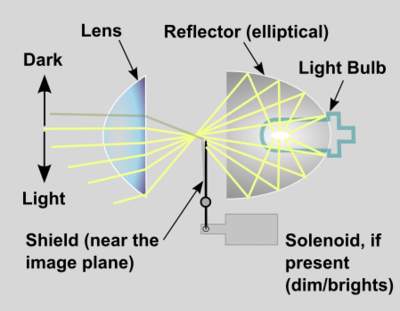

Alex 44 , uite o imagine care explica mai bine .
Palnia (ar avea functie de oglinda) lupa focalizeaza
post-3455-0-52955500-1434551415_thumb.jp
Cred ca vorbim limbi diferite. La masinile cu lupa, lumina este propagata si uniformizata de lupa si atat. LUPA reprezinta ansamblul lupei adica "palnia" (cum a numit-o un coleg) care este "oglinda" lupei, lupa propriuzisa din sticla si la cele bixenon mai este si solenoidul care schimba fazele
Cea mai buna imagine , acum ne intelegem perfect

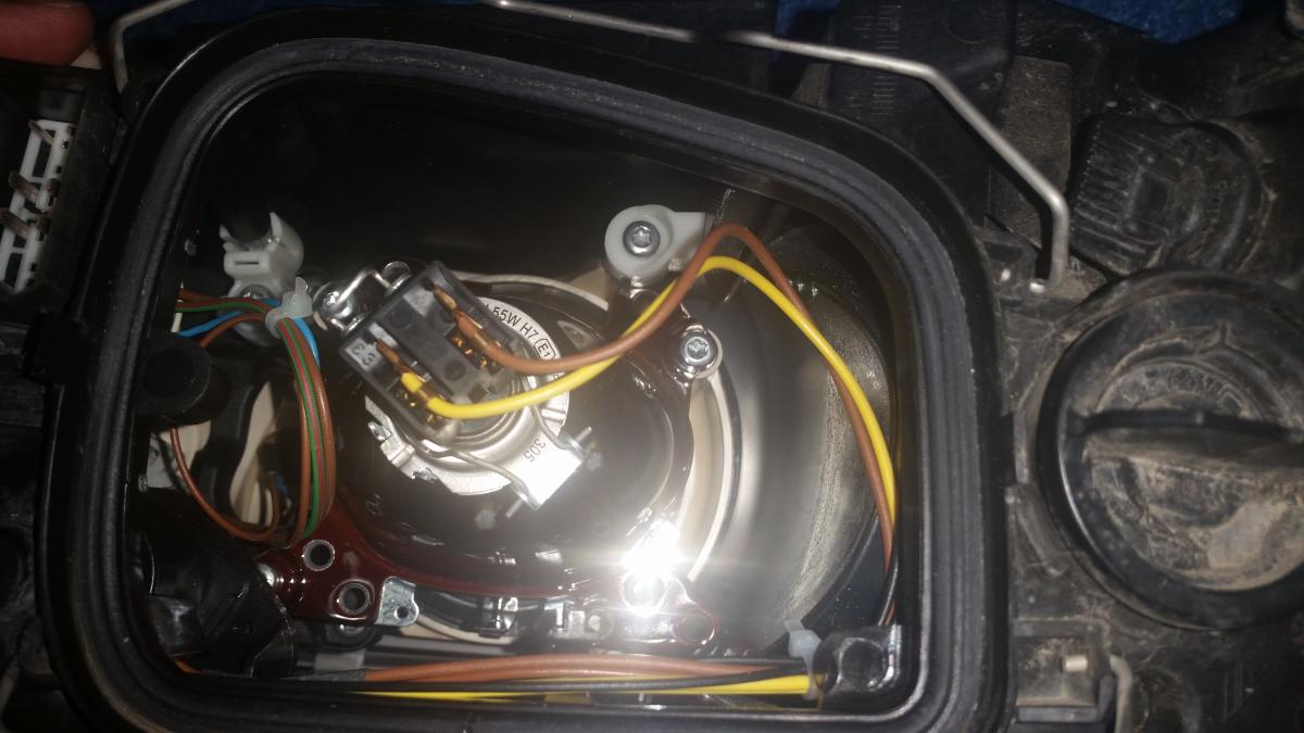

Ca si alti posesori de Volvo, ce nu au in dotare Xenon, luminozitatea pe faza scurta e o problema.

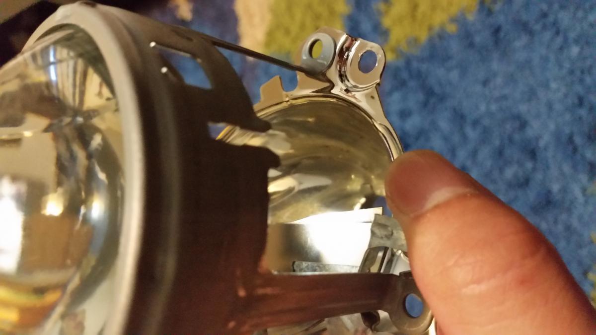

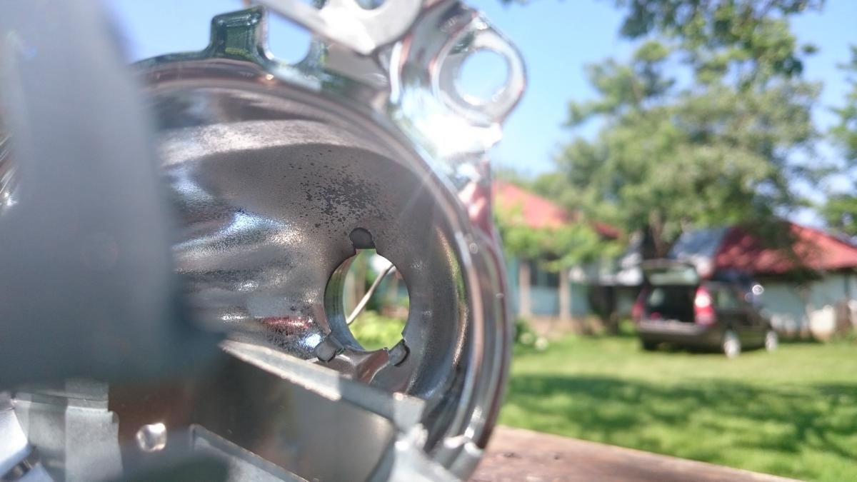

Am avut timp sa demontez farul si am observat ca Oglinda lupei este copata/ coclita in partea superioara.
Ca sa nu dam curs discutiilor, nu s-au folosit decat becuri halogen OEM philips/Osram.
Se pare ca in timp din cauza caldurii, partea lucioasa a oglinzii, se crapa si devine opaca, iar asta explica iluminarea insuficienta.
Am cautat separat lupe noi dar nu am reusit sa gasesc.
Acum astept raspuns de la cineva care cromeaza cu electroliza / vopsire, iar in functie de raspuns o sa caut niste faruri pocnite la sh din care sa scot lupele.

Am desfacut si eu lupa , exact ca a lui Nicu B arata ... solutii sunt 4:
1.o lasi asa
2.far nou
3.demontat si intors invers + niste modificari pt prinderra becului
4. Vopsit (care implica si demontat si atunci e mai buna varianta 3)
Are cineva o lupa de far spart ? Sa experimentez ?
Nu am nevoie decat de palnia intacta (fara sa fie deformata) poate fii arsa , lupa sparta ...

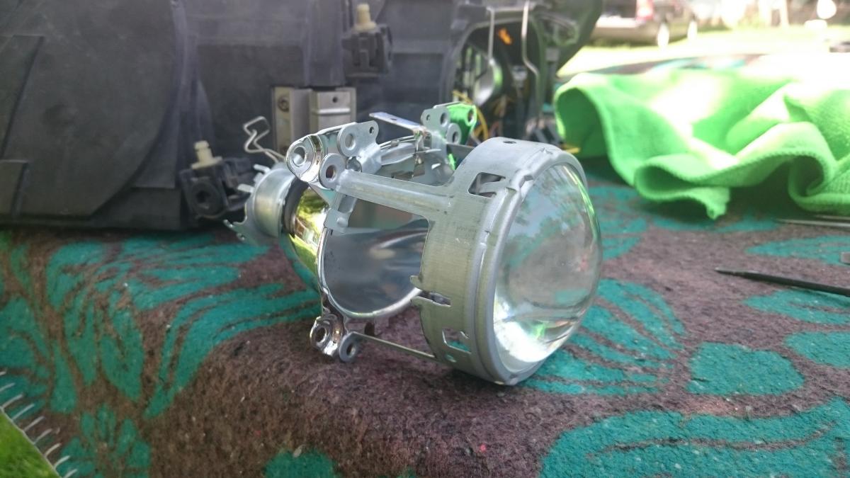

Daca va plictisiti si vreti sa verificati farul , va pun si eu niste poze , cu toate ca Master Dinoco a facut un ghid excelent .
Am pus o poza cu lupa mea (care este in stare buna) farul a fost schimbat cu unul nou in 2009 .
Pentru a desface lupa : se desfac inutial cele 2 suruburi (plastic alb in jur din partea superioara a farului) pt a manevra unul dintre cele 3 suruburi care prind lupa . Eu l-am scos cu forta (fara a rupe nimic) si l-am introdus inapoi stramb dupa care s-a intors pe verticala singur (merge si sa nu-l mai pui , se tine bine in 2)
Concluzia nici cu lupe curate si oglinda neafumata lumina este slaba .
Eu am observat o imbunatatire(mentionez ca nu vad foarte bine datorit unei kerato-conjunctivite complicate , inca resimt efectele iridodilatatoarelor injectate) , ambele erau prafuite , una din cauza unei explozii de bec , cealalta din alta cauza (nu ma intind)

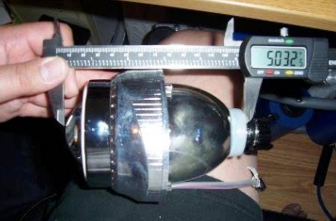

Stie cineva ce dimensiune au lupele(cm sau inch) ?
