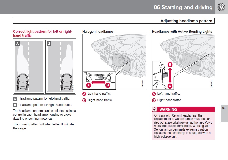

Intrebare, va rog :smile:
Aveti chestiile astea de reglat farurile, si daca da, ati incercat sa le reglati? (ma refer la farurile cu halogen, nu xenon)
Multumesc!
post-7295-0-02953800-1416070814_thumb.jp
Asta mai exact e in interiorul farului, undeva in zona in care se monteaza becul?
E sub becul de faza scurta...un tamburus metalic destul de ascutit pe margini. Se trage in stanga sau in dreapta (A sau B, cum o fi pe acolo). Dar nu stiu exact daca muta becul, lupa sau ce face el exact pe acolo, doar ca se vede o diferenta.
Muta lupa, ca becul e fix si el.
Eu cred ca era bine, spre exterior. Ca ma gandesc ca muti ambele lupe in aceeasi directie, adica le muti pe ambele spre stanga sau spre dreapta. Capisci?
O sa ma uit sa vad cum lumineaza pe drum, pe mine ma intereseaza sa vad pietonii si animalele de pe margine. Nu strica daca experimentez :D Si oricum revin cu feedback :D
M-am gandit si eu ca muta lupa intr-o directie...dar m-am gandit si ca, fiind far pe dreapta, poate e invers decat pe stanga la switch-ul acela. :D

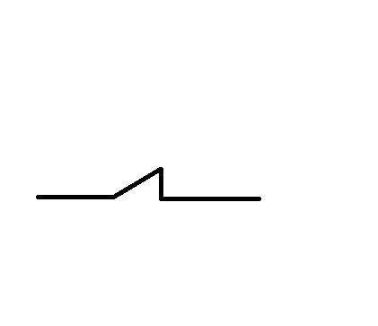

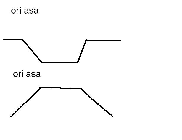

Acum or sa lumineze cam asa, mai mult ca sigur varianta a doua

Haide ca merg sa vad :smile:)

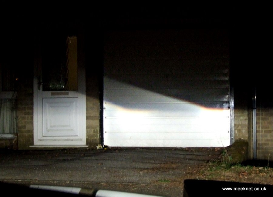

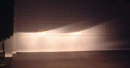

E cam asa: post-7295-0-32065600-1416089688_thumb.pn =))))
O sa ies pe sosea si vad acolo exact daca imi place sau nu...de orbit nu orbeste, sigur :D
Edited by Claudiu T
Adica cum am zis eu :D
Am mers acum seara cu ea si imi convine cum bate :)) Acum vad pe marginea dreapta :hello2: Inainte nu vedeam
