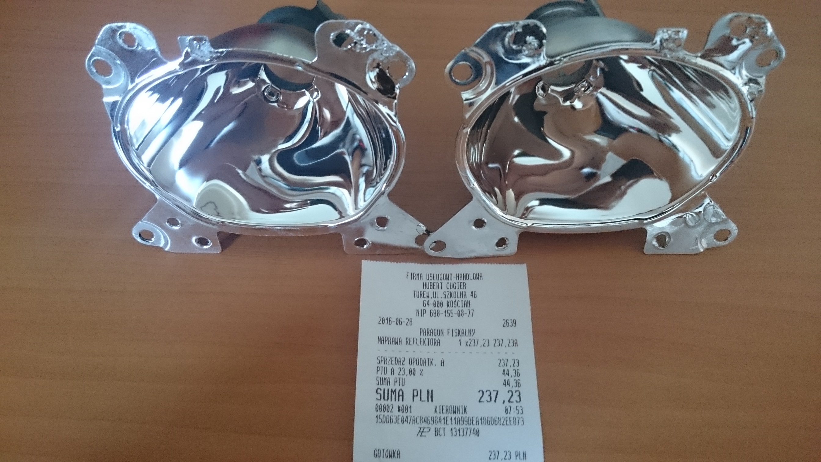

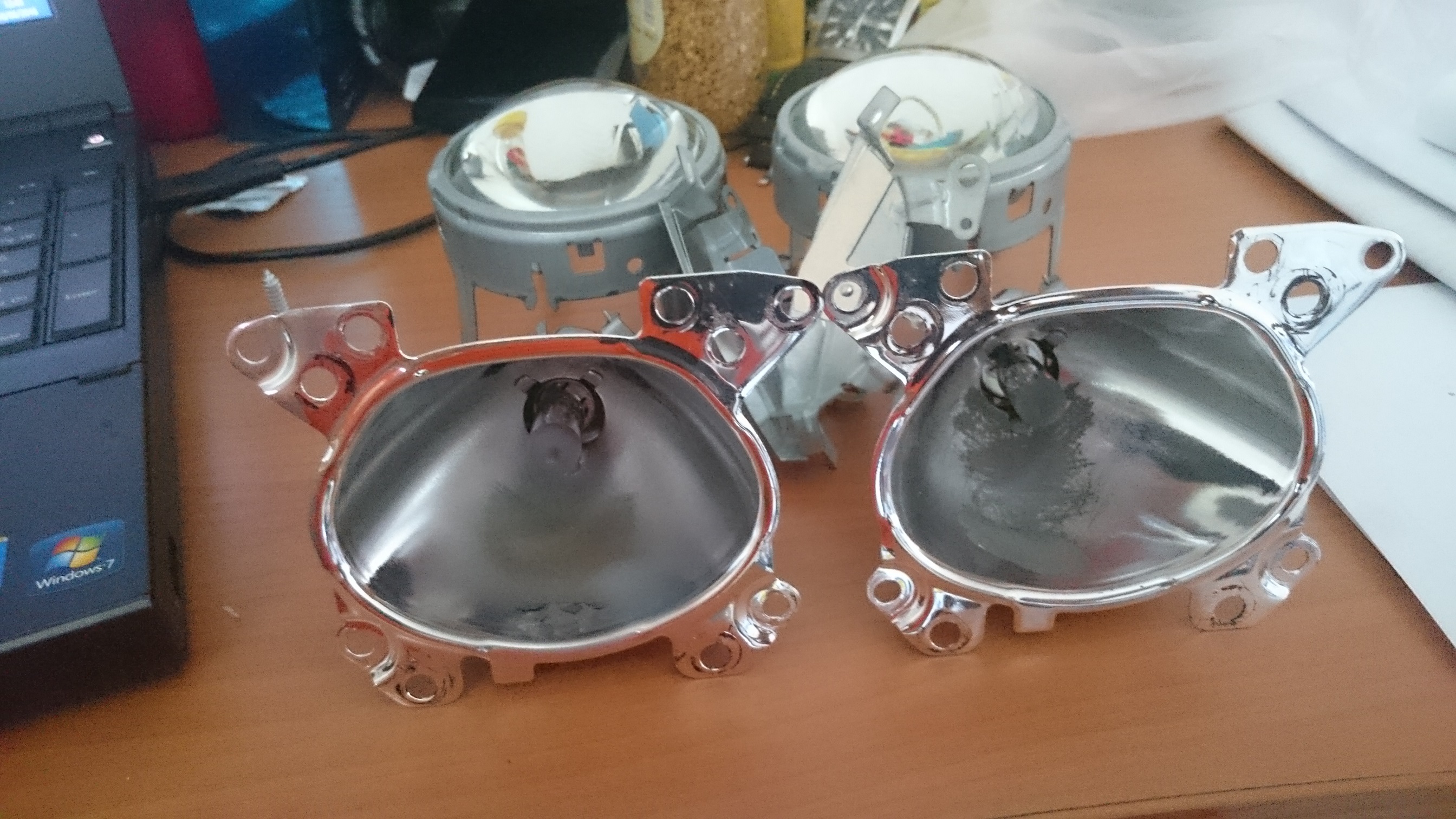

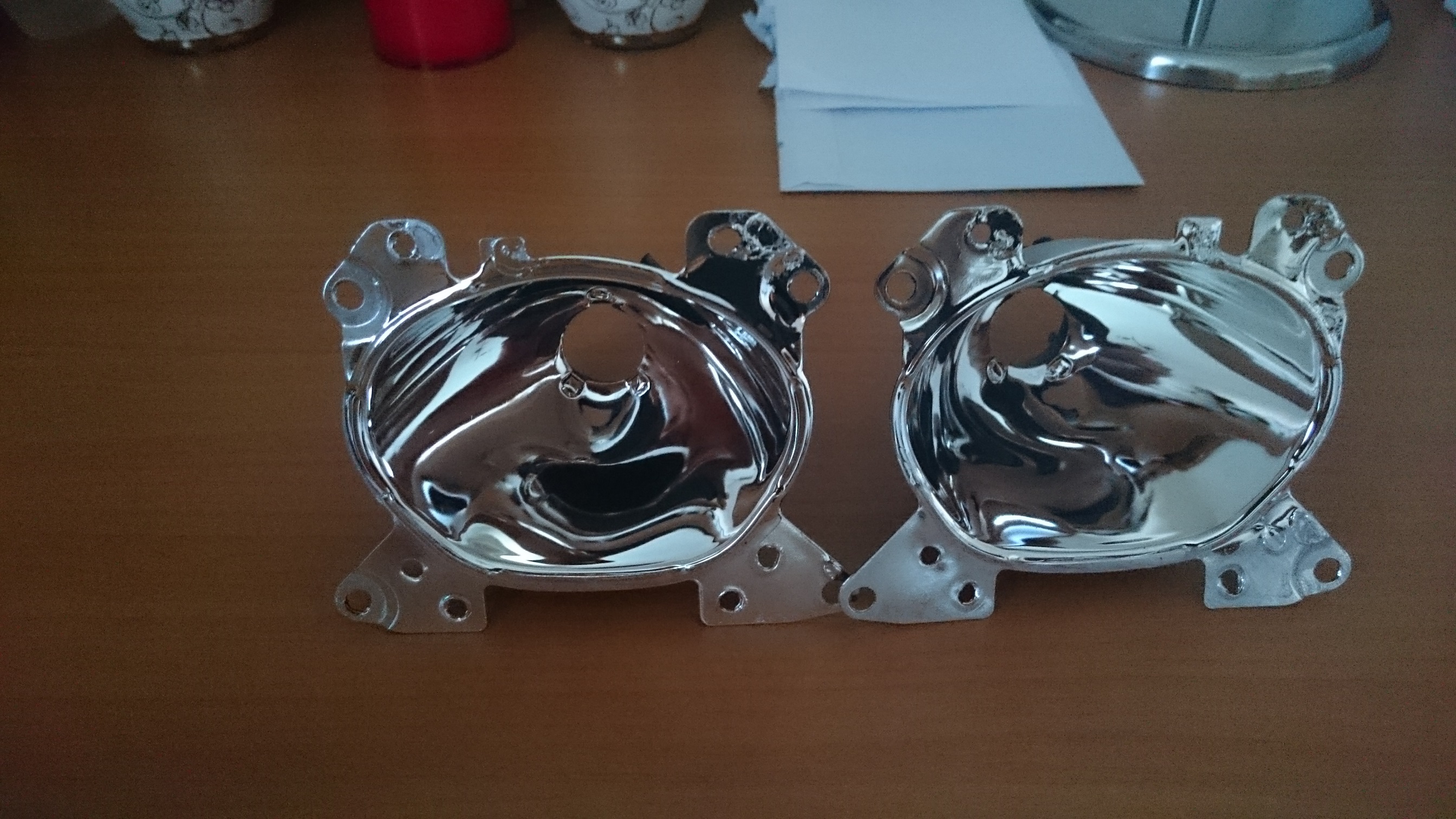

Salutare revin cu detalii, despre tipul din Polonia care reconditioneaza lupe <proiectoare>. Tocmai am primit proiectoarele inapoi si arata wow, ramane de vazut cum se vor comporta in conditii de caldura, dar dl. Hubert Cugier mi-a garantat 1 an fara nici o problema, in general a spus ca a avut clienti care dupa 4-5 ani de folosire a proiectoarelor au inceput sa formeze o mica pata de opacitate. PS: reconditioneaza si proiectoare pt Xenon.
Comunicarea a fost pe e-mail in engleza < tipul foloseste google translate> si a fost ok. Am atasat si bonul care include reconditionarea a doua proiectoare + costul transportului inapoi <90zl reconditionare buc + 60zl transport>.
Tot ce imi ramane de facut e sa le asamblez si montez pe masina ... probabil in weekend. Si acum ceva poze inainte si dupa.
