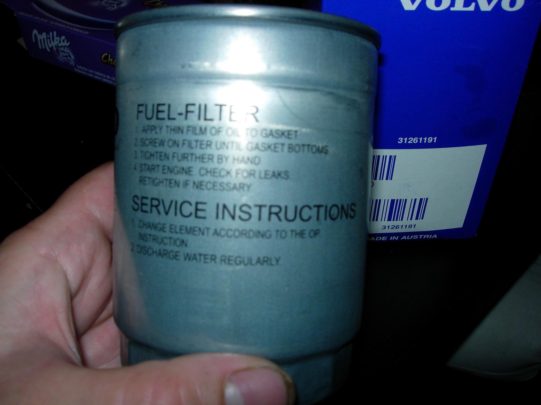

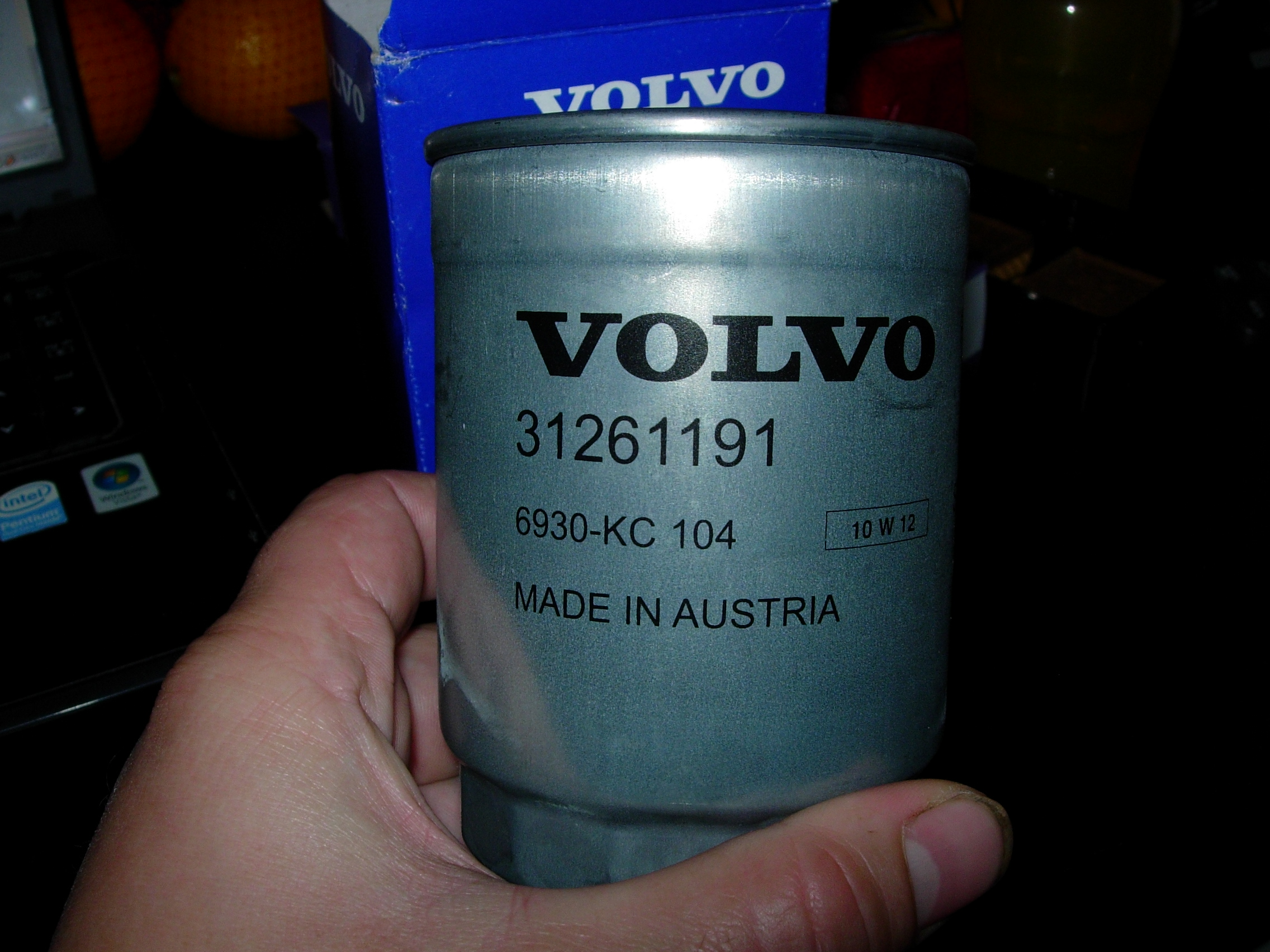

Pe filtru scrie doar KC104 asta inseamna ca este Mahle nu MANN si mai scrie ceva interesant, ceva ce nimeni nu respecta, " DISCHARGE WATER REGULARLY"
