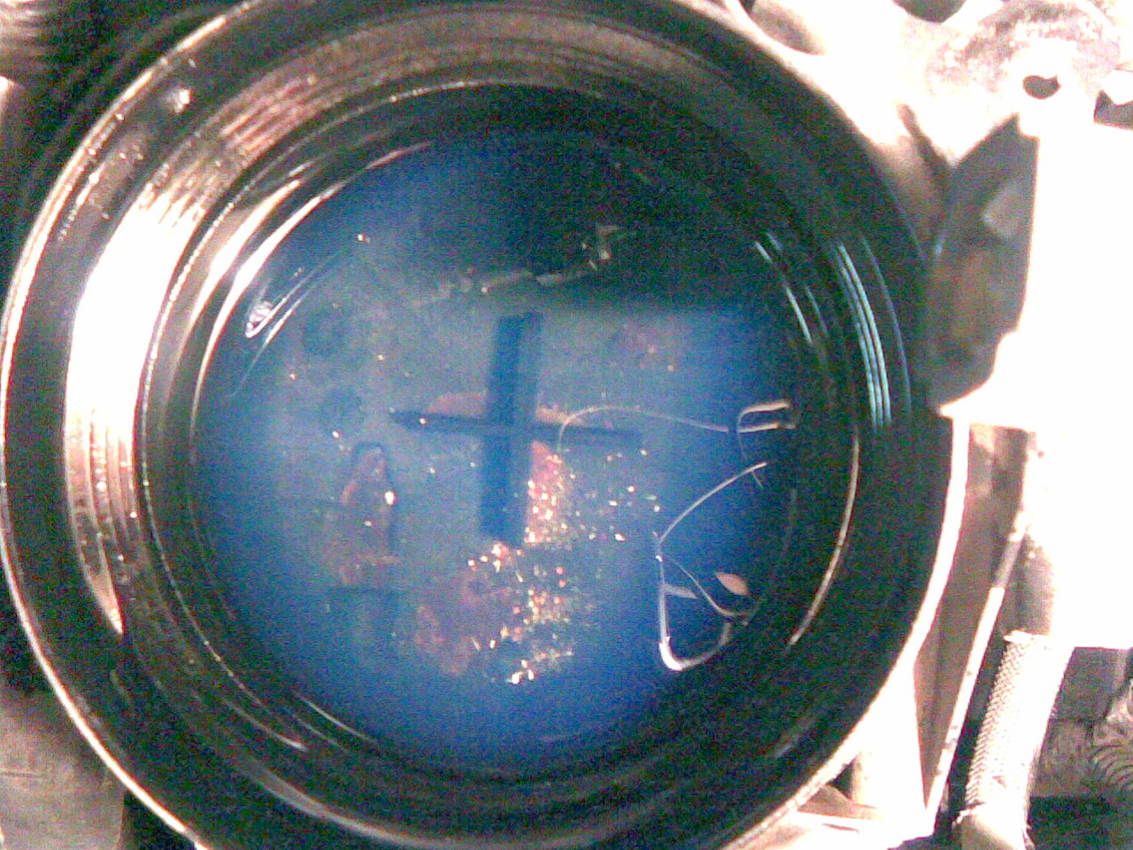

asta am gasit exact acu 1an de cand am luat masina.sper sa se vada ceva.am schimbat filtrul si acu am +21mii km.si mere la fel ca in prima zi.la fel a zis si mecanicul...ii span din rezervor.a curatat f bine am pus filtrul nou si dupa 2h de dat la cheie:D am pornit masina.motorina am bagat 80% petrom si restu mol.
LE:arata ca o fantana in care arunca copiii monezi.
eu zic ca avem noroc ca este CR avand in vedere cate forduri,pejo,citroien,mazda sunt pe drum.asa ca poti gasi piese.la diselu d5 de volvo nu stiu cate gasesti.
