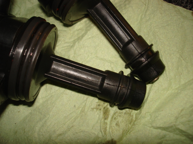

eu sint aproape sigur ca problema vine de la aceste bobine, pt ca masina tocmai a suferit o revizie majora si am schimbat TOT! adica motor desfacut, supape, bujii, distributie si multe  altele... Tot, mai putin bobinele astea si fisele, care fie vorba intre noi, nu arata nici ele prea bine... deci altceva, nu prea are ce sa fie...
eu stiam ca trebuie sa le schimb si pe astea, dar am tot amanat... ba mi-am luat anvelope de vara, ba altceva si... intr-un final au cedat cred...

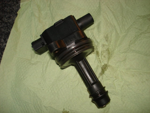

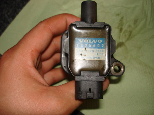

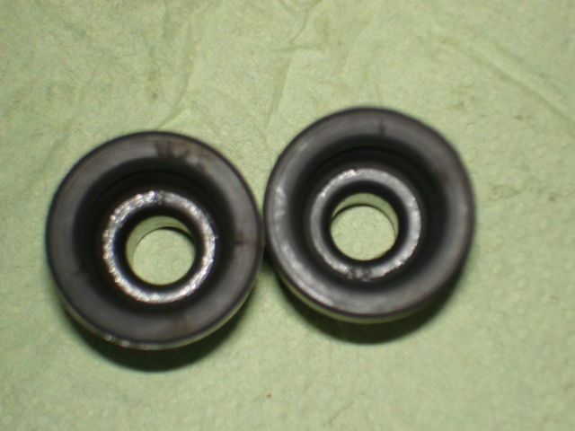

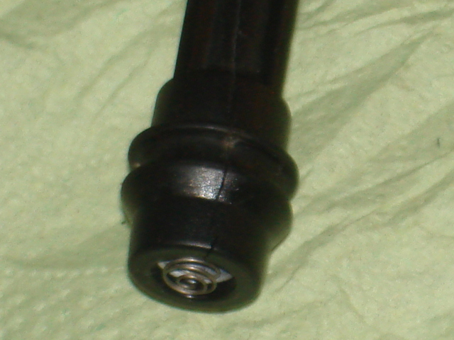

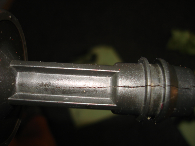

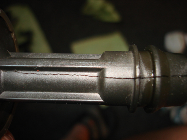

stiam ca sint crapate si ca fura curent...

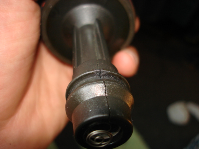

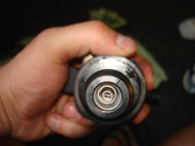

atasez si niste foto care sper ca va vor fi de folos... sper ca se vede clar ca plasticul este ars pur si simplu in jurul crapaturii...
cand am postat problema pe forum, nu le scosesem inca! ce am gasit, nu face decat sa confirme convingerea mea cum ca bobinele ar fi cauza...
oricum, le-am comandat deja... trebuie sa vina! si astea si fisele... va tin la curent cu ce se mai intampla...

Mda.
Dupa cum se vede, oricum ar trebui schimbate.
Sint 99% ca dupa ce vei schimba bobinele si fisele se va rezolva.

Da! au venit bobinele.... nici o schimbare... >:(
sper ca e din fise... le-am schimbat intre ele sa vad daca una este defecta si odata porneste si merge in 3 si alta data nu porneste deloc!
sper ca asta sa fie problema... astept fisele si va spun ce se mai intampla...
si totusi era de la bobine! am scos si bujiile si le-am curatat, iar dupa asta a pornit... e adevarat, greu si a scos un nor de fum negru pt ca era innecata dar acum merge nemaipomenit de bine...
