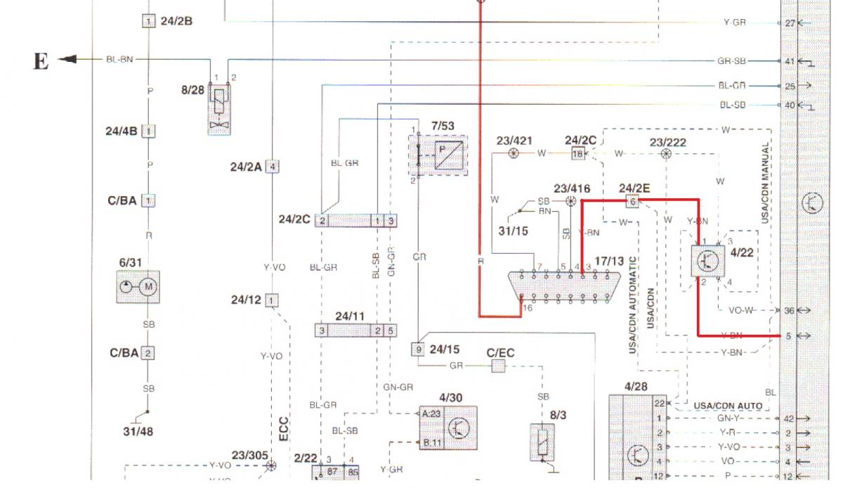

Cu ce ai incercat sa citesti? Incearca sa vezi daca ai vreo eroare in imobilizator. Firul de diagnoza "trece" prin imobilizator. Daca acesta detecteaza ceva in neregula intrerupe traseul si nu poti comunica cu ECU.
Softul de M4.4 pus pe acel ECU este FARA imobilizator (E de T-5 de Canada)
Pai aici e buba. ECU nu are functie de imobilizator deci nici nu incearca sa comunice cu imobilizatorul care este in masina lui Vali. Acesta incearca sa comunice cu ECU dar ECU nu raspunde---> Imobilizatorul intrerupe circuitul de diagnoza. Solutia este sa bypaseze imobilizatorul. Cablul de la pozitia 2 din mufa de la imobilizator trebuie conectat cu cel de la pozitia 1. Sau tras un fir complet de la soclul ECU dar e mai simplu la imobilizator.
PS Am marcat cu rosu firul de diagnoza. Se veda ca 4/22 (Immo) este intercalat pe traseu. In USA / Canada nu exista 4/22 si de aia softul nu are functia respectiva.

Eu nu am imobilizator pe masina.
Esti sigur? Modelele din UE din 96 au cam toate modulul respectiv.
Vezi daca ai siguranta nr 4. Daca da ai immo daca nu e nu ai.

Iar eu AM imobilizator pe masina si merge cu acest soft :)

Da pana la 98 e relativ "relaxanta" verificarea. Verifica doar daca e Motronic, Fenix la LH. De aia merge sa pui pe V70 de ex ECU de 850. Dupa 99 se complica pt ca verifica VIN-ul si aici nu mai merge sa le interschimbi.

Bun si stai un pic tu cum ai incercat sa citesti? Sper ca nu cu cutia de diagnoza ?
Edited by Cristian Scutaru
Este modelul care are cutiuta de diagnoza,oricum pe pinul A2 nu mai citeste nimic.
Am tras fire direct din ECU cu care m-am legat intr-un cablu VAG COM la care am modificat pinii si l-am alimentat separat.
