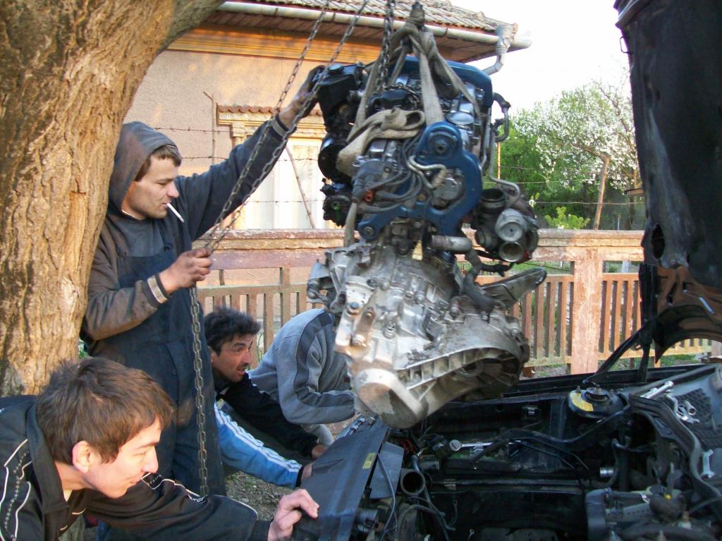

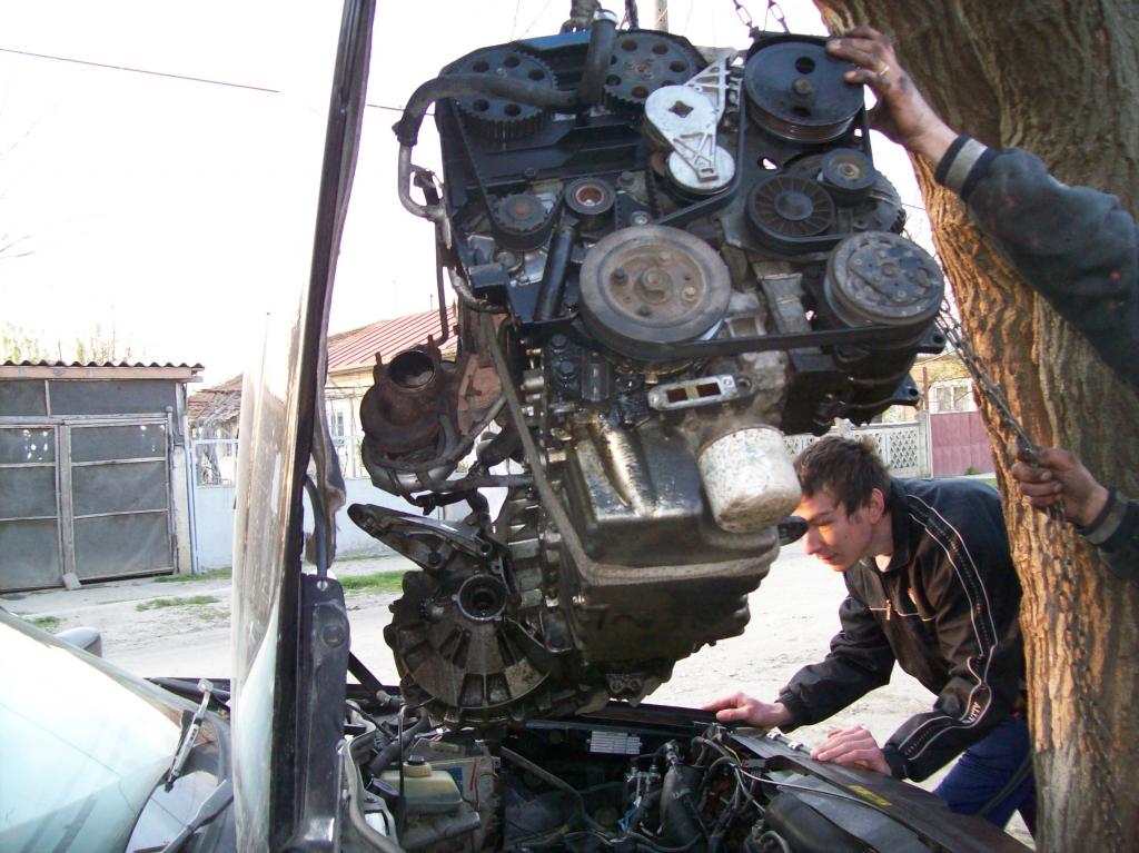

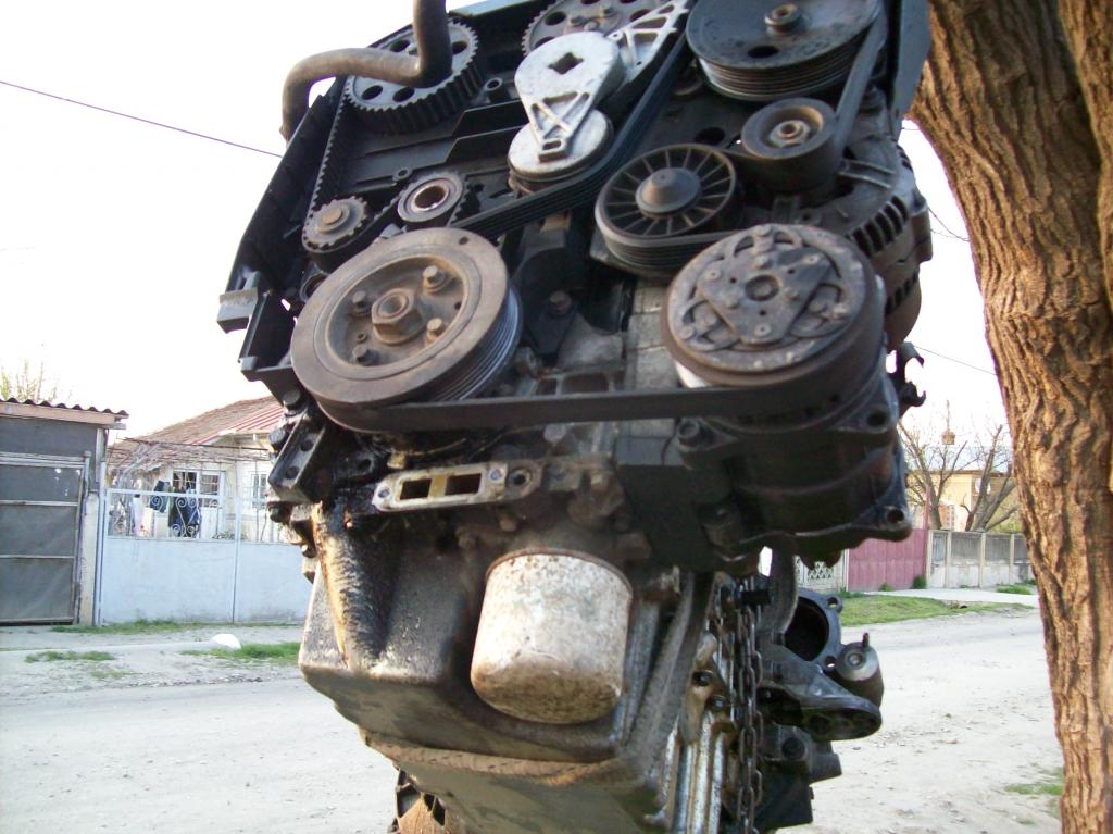

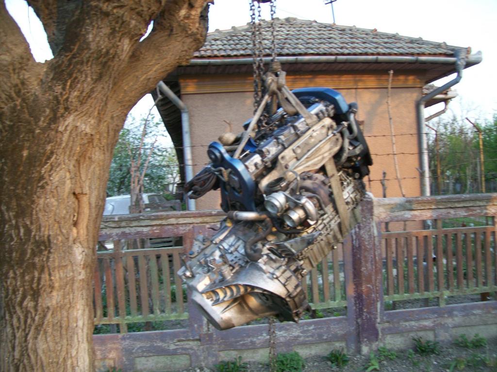

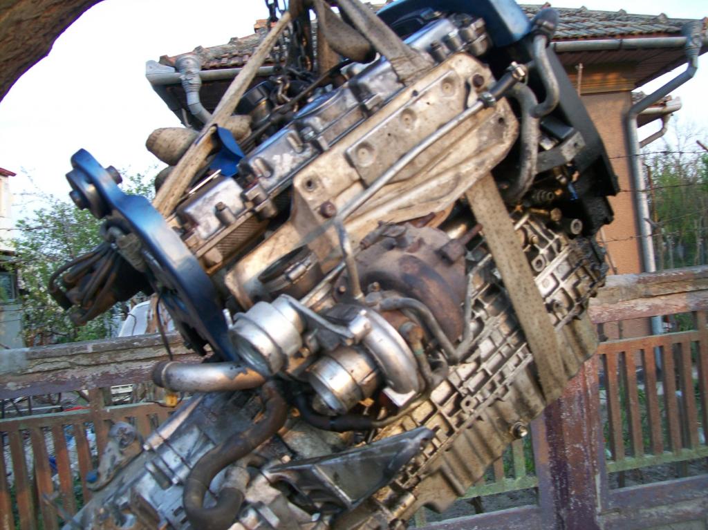

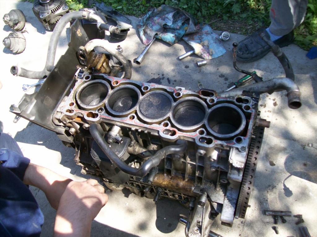

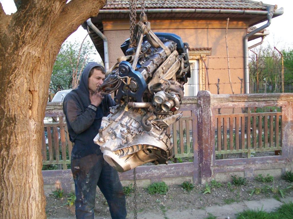

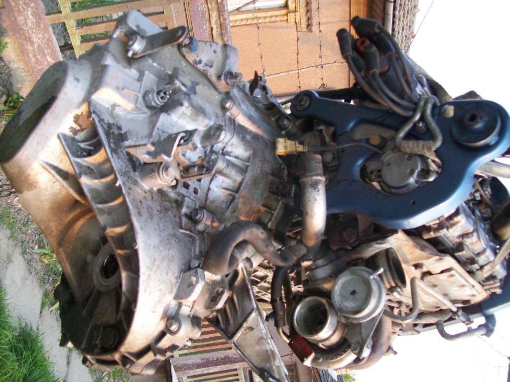

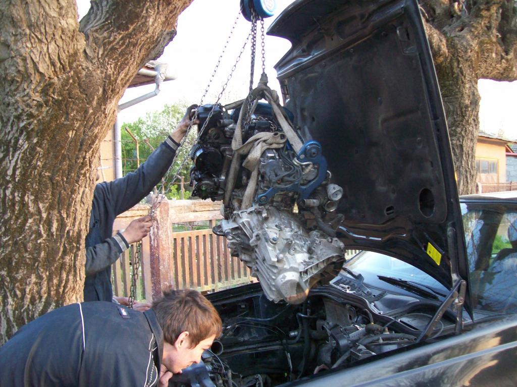

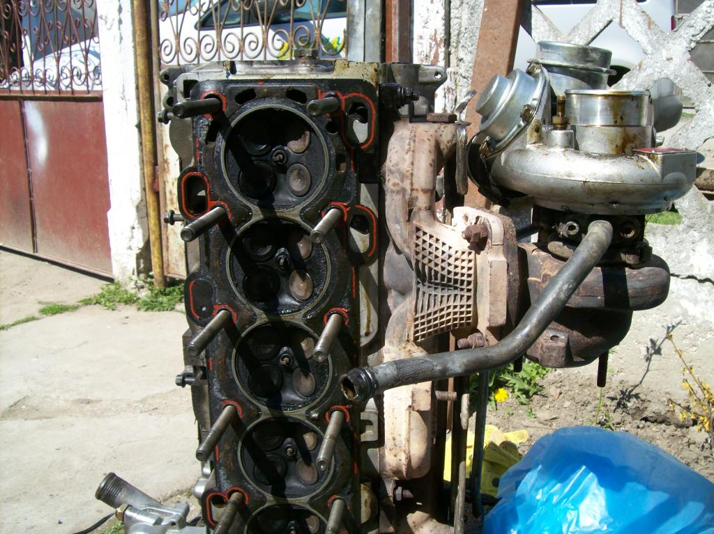

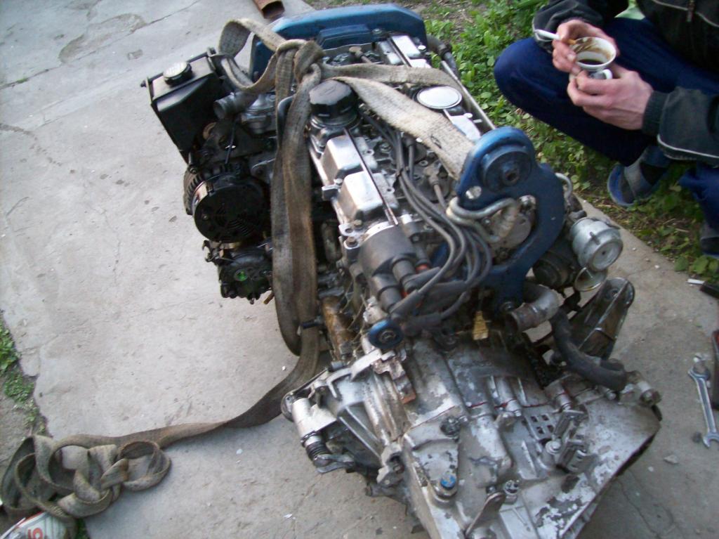

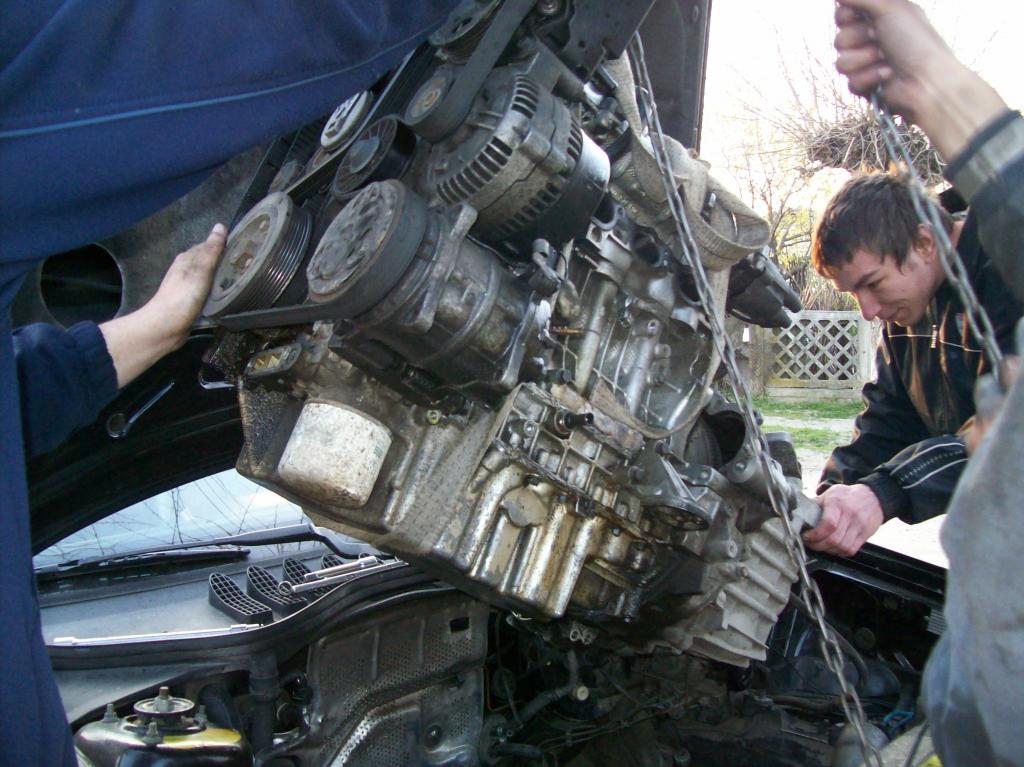

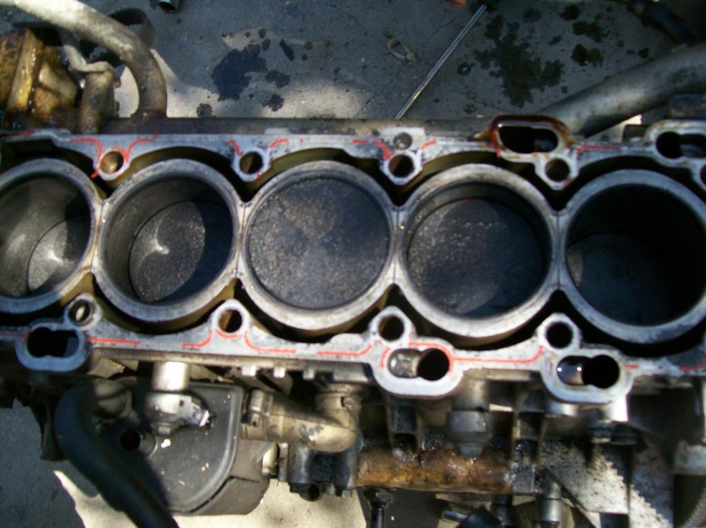

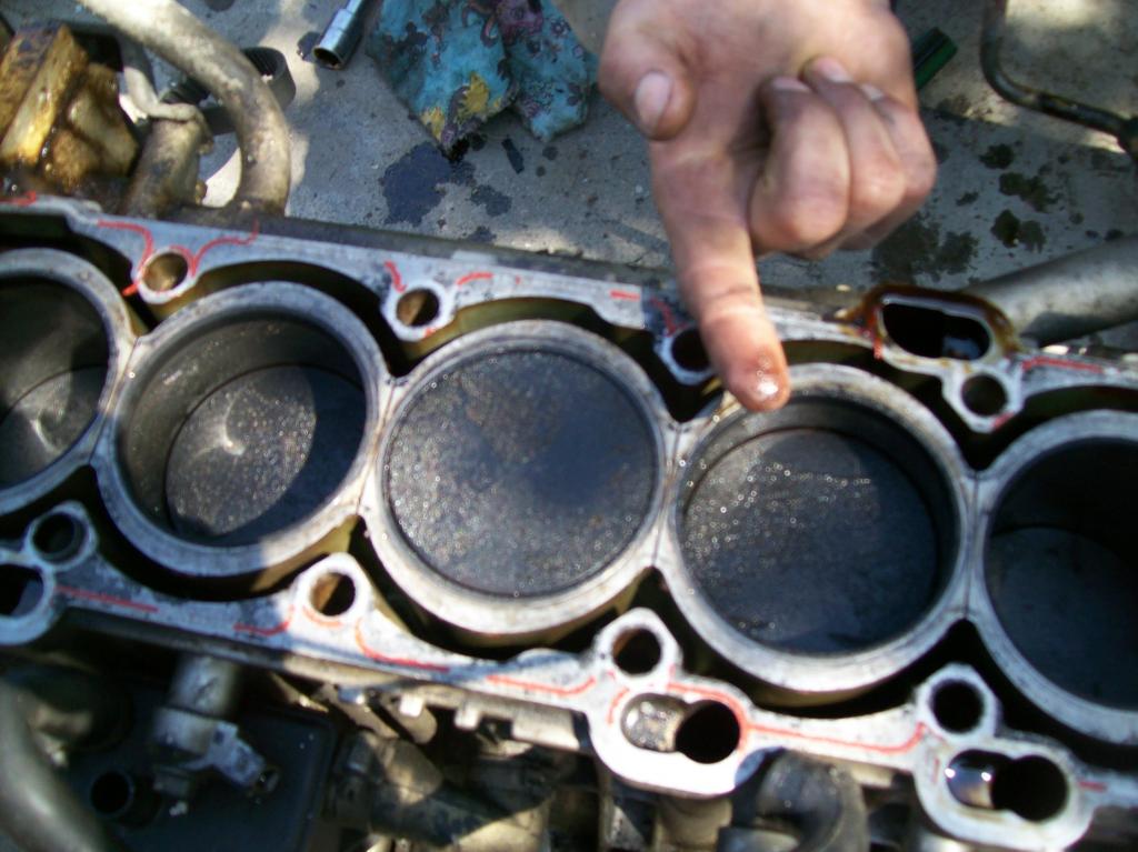

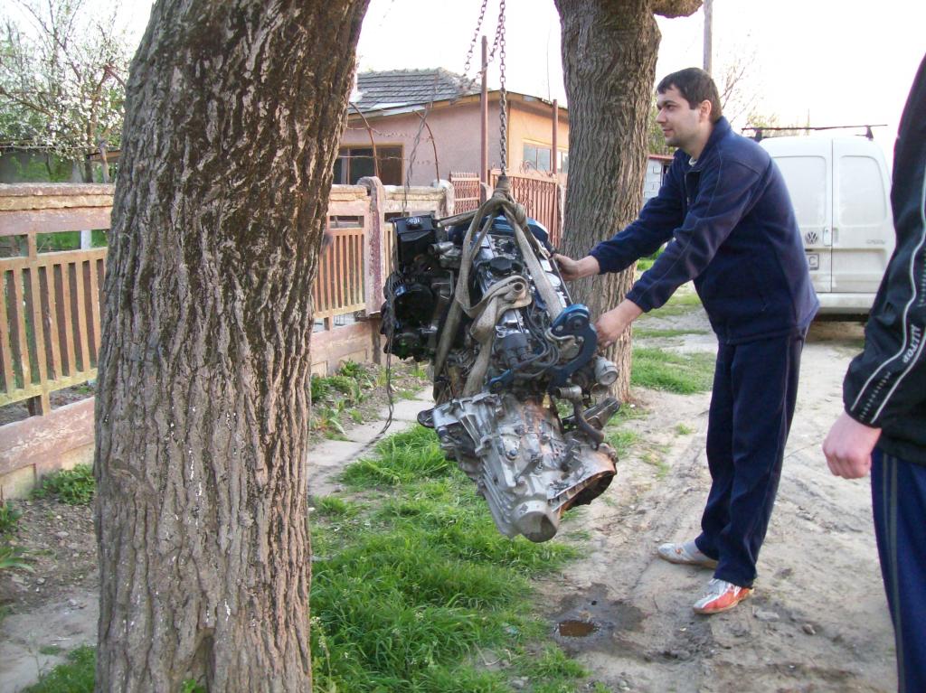

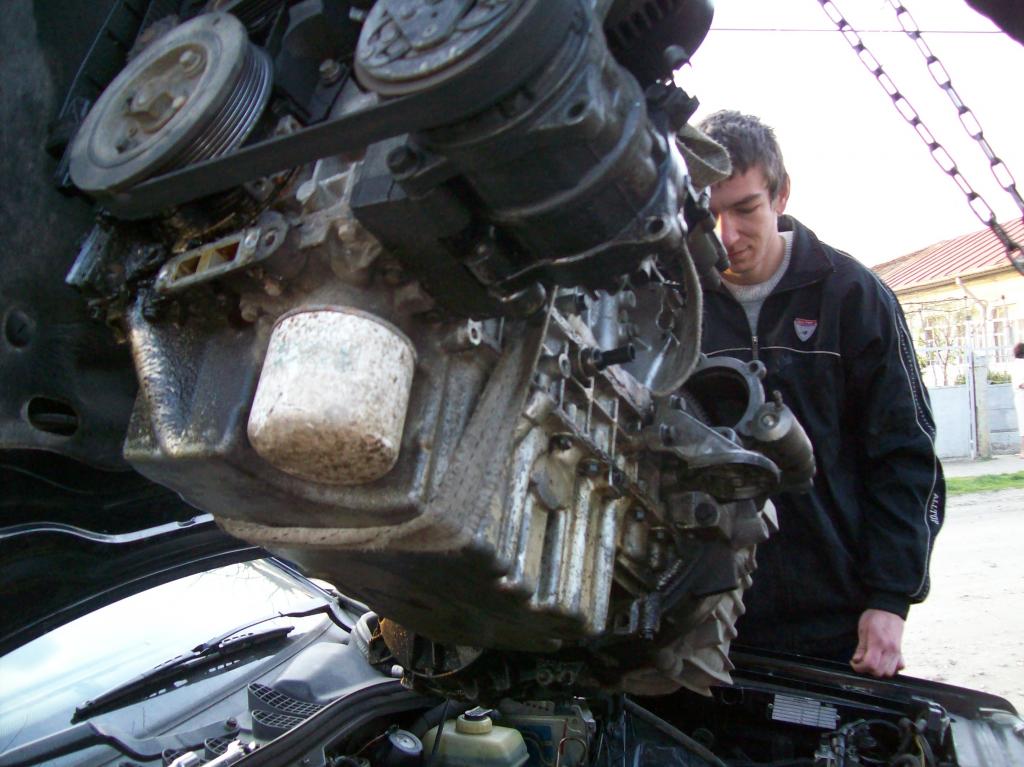

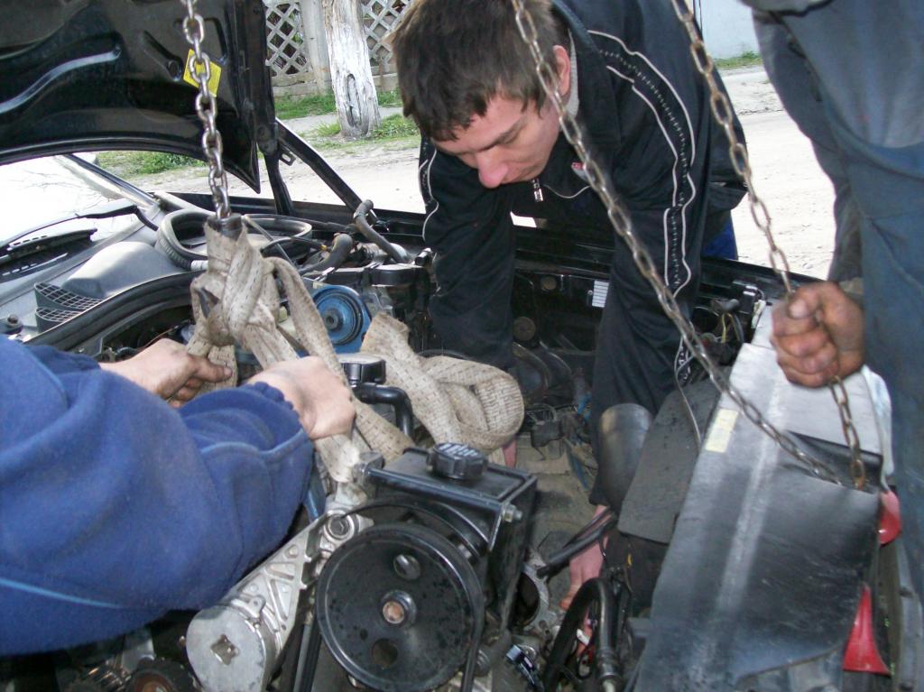

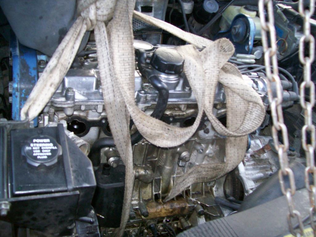

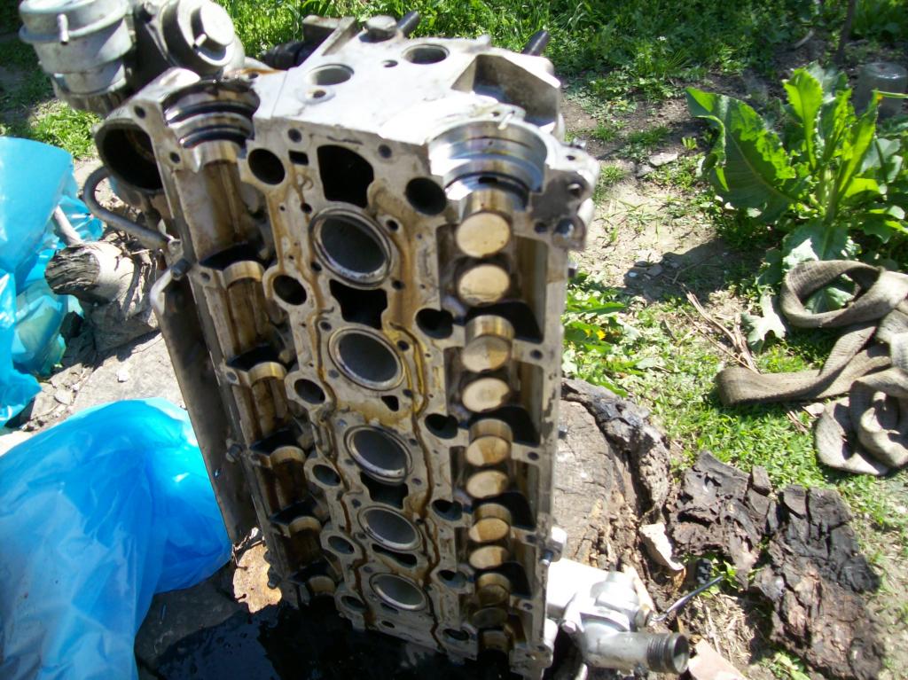

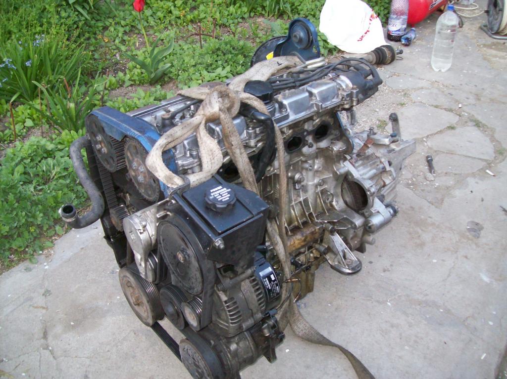

Aseara am dat motorul jos de pe masina pentru a schimba:
- ambreiaj
- semeringuri supape
- bloc motor
- etc..
Poze.
Edited by vlpvlp06
Stage 2
Geniala poza cu motorul spanzurat de copac... ca un talhar din vechime. :lol:
Felicitari pentru reparatii! :thumright:

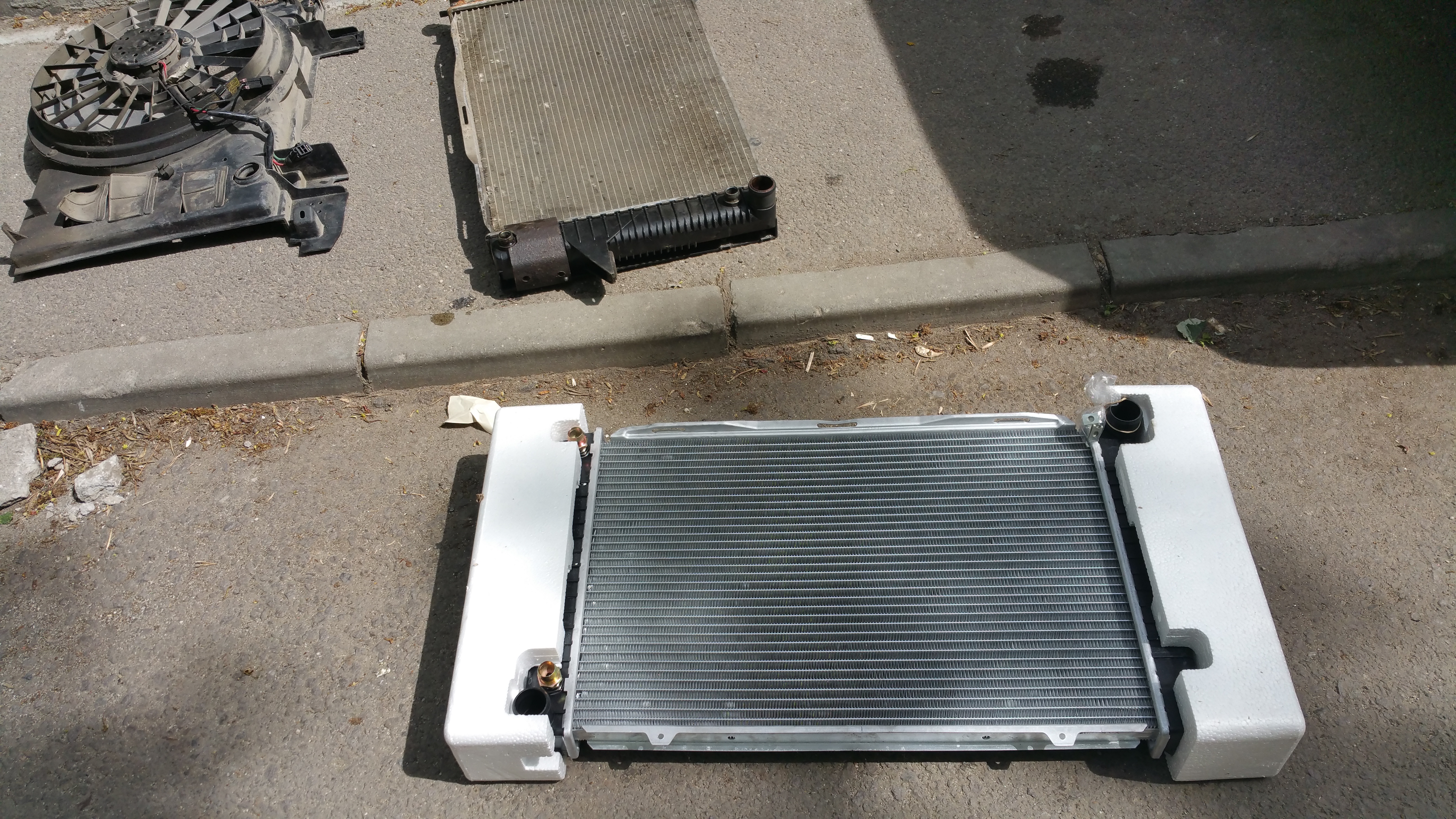

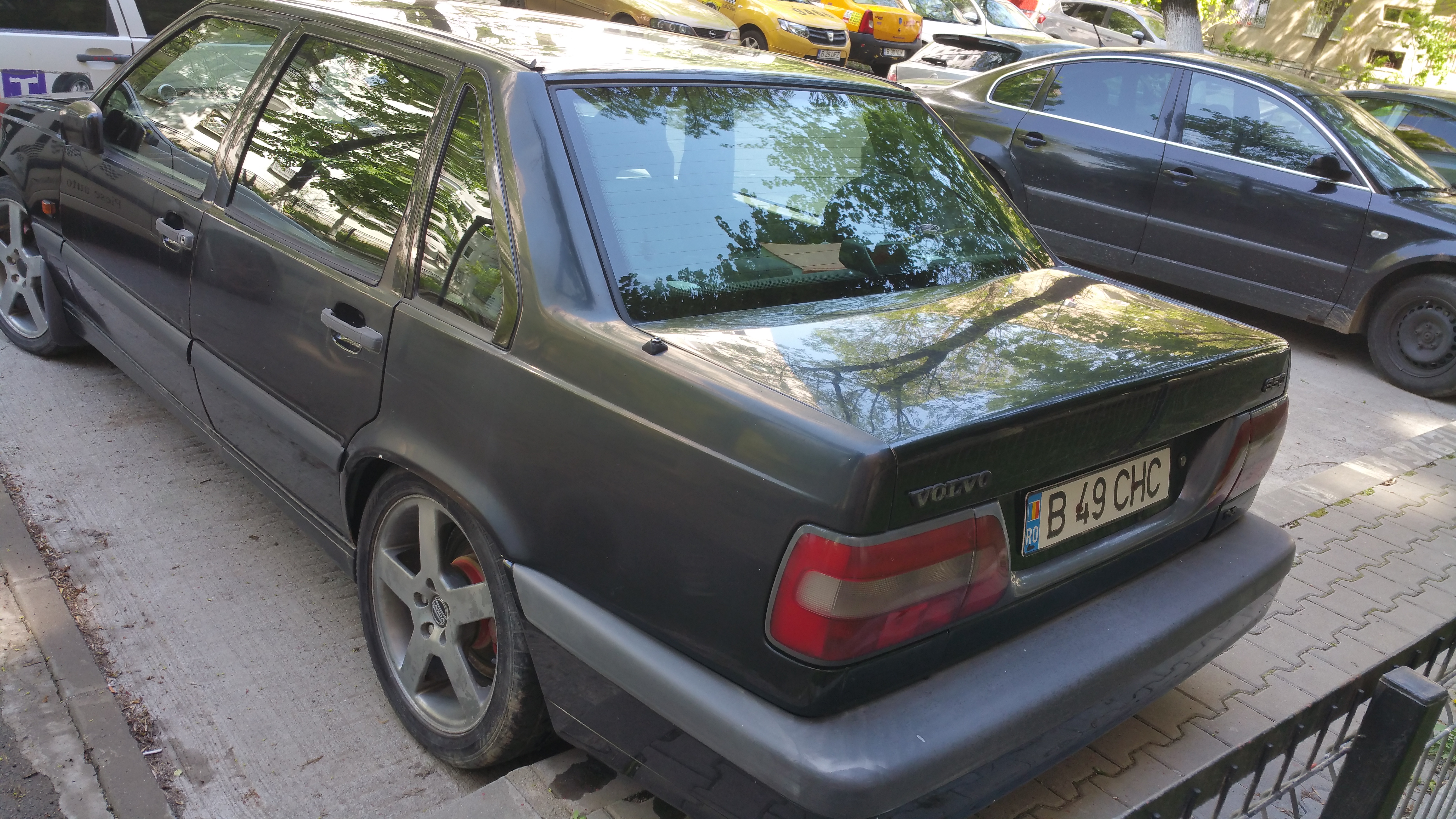

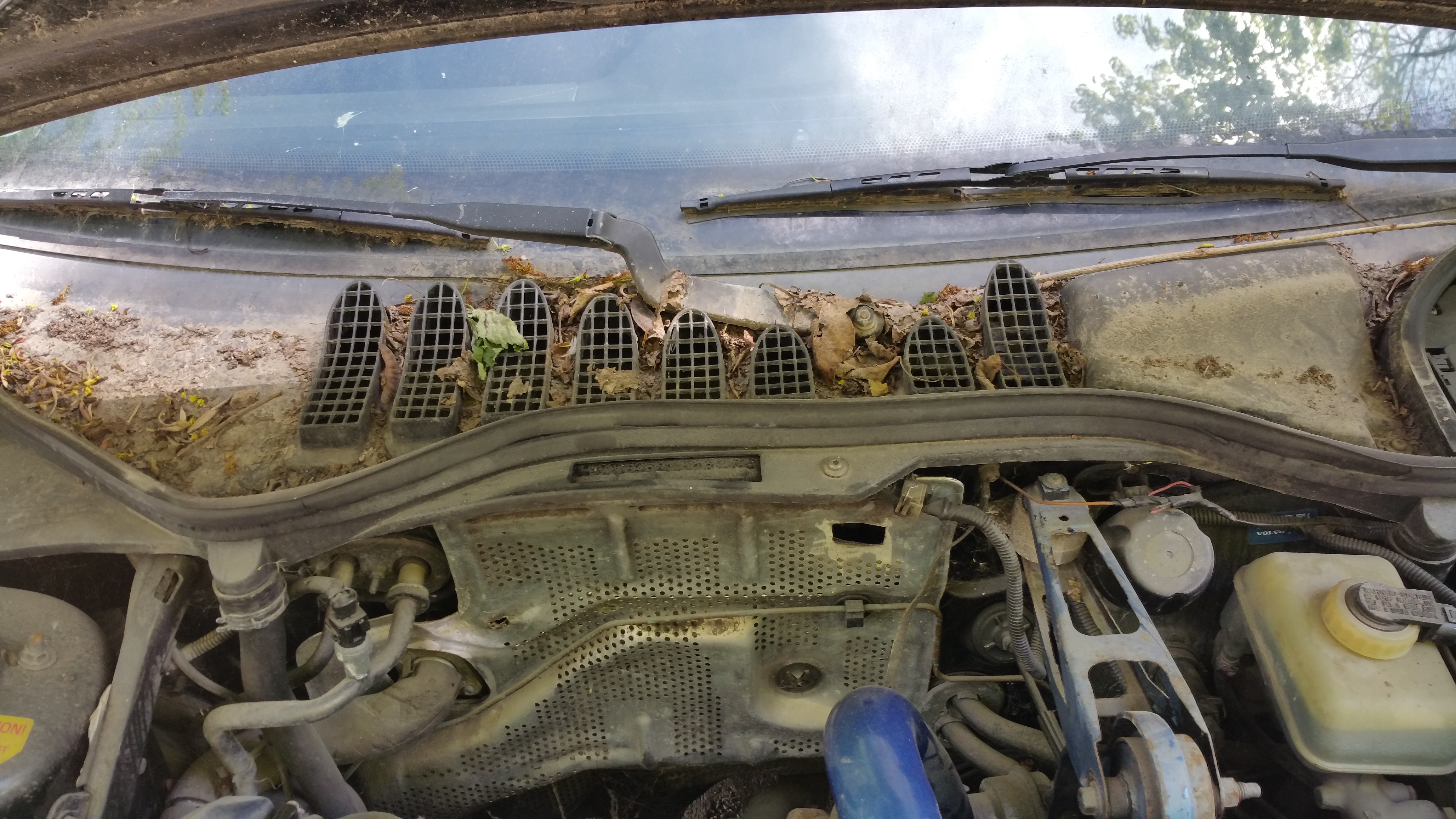

Dupa o mica pauza(3 ani) m-am reapucat de proiect,masina este in stare buncica dupa ce a stat atat timp.Ieri i-am montat un radiator nou de apa cel vechi a fost donat intr-o situatie de urgenta masinii albe(Matrixxx,Opus cred ca va mai amintiti).Masina a pornit la prima cheie(dupa ce am montat baterie) cu tachetii descarcati si cu mult fum pana s-au incarcat tachetii,mersul este rotund chiar si eu sunt surprins ca merge atat de bine dupa ce a stat cam 3 ANI nepornita.
deci ieri am demarat proiectul cu urmatoarele:
- schimbat radiator apa
- uns balamale,incuietori,deschidere capota etc...
- schimb ulei + filtre
- aprindere noua(fise,bujii,delco,pipa delcou)
- seara o spalare temeinica

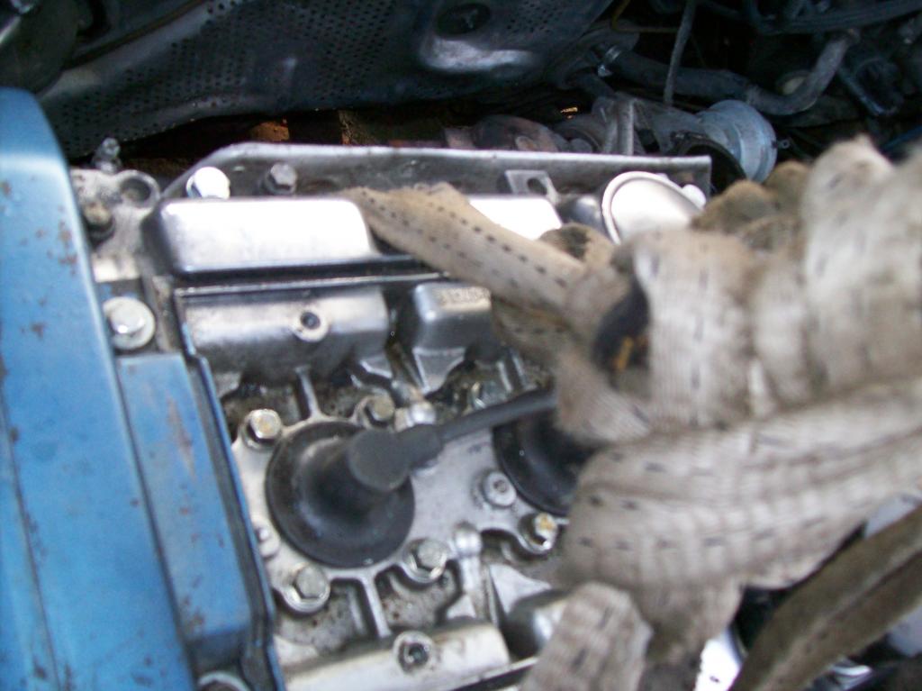

Probleme:
In timpul montajului radiatorului de apa am reusit performanta de a rupe o clema de la oil cooling(cea de tabla) pe care am pus-o la loc si fixand-o cu niste bride(soricei) dar se pare ca nu a tinut iar dupa ce am spalat-o si ma-ma gandit sa ma duc sa bag si niste benzina in ea pe drum brusc s-a aprins becul la ulei si rezultatul a fost - improscat ulei pe tot motorul,pierdut aproximativ 10 litri de ulei in 500 m,o benzinarie umluta cu mult ulei(iar ei mi-au umplut mie frigiderul),improscat cu ulei o strada + locul de parcare,murdarit o pereche noua de adidasi cu ulei,in rest toate bune.
Lucrez cu drag la acest proiect,imi aduce aminte de tinerete si de amintiri frumoase,suna extraordinar si face un boost fenomenal desi inca nu am depasit 3000 de turatii.
Voi comanda clemele de la oil cooling si voi monta un radiator suplimentar pentru racirea uleiului,sper ca peste cateva saptamani sa mai prind un weekend ina care sa pot lucra la masina.

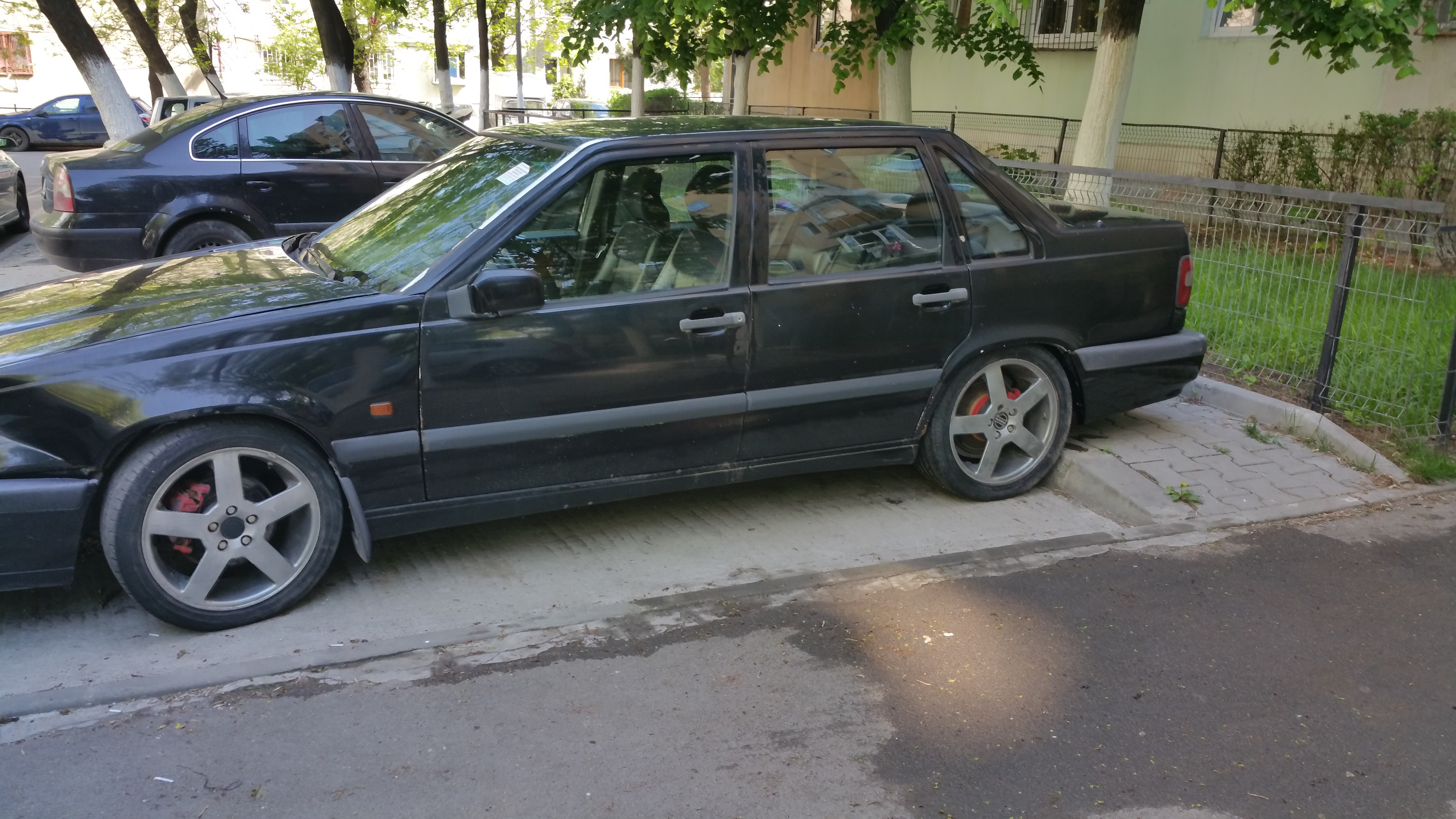

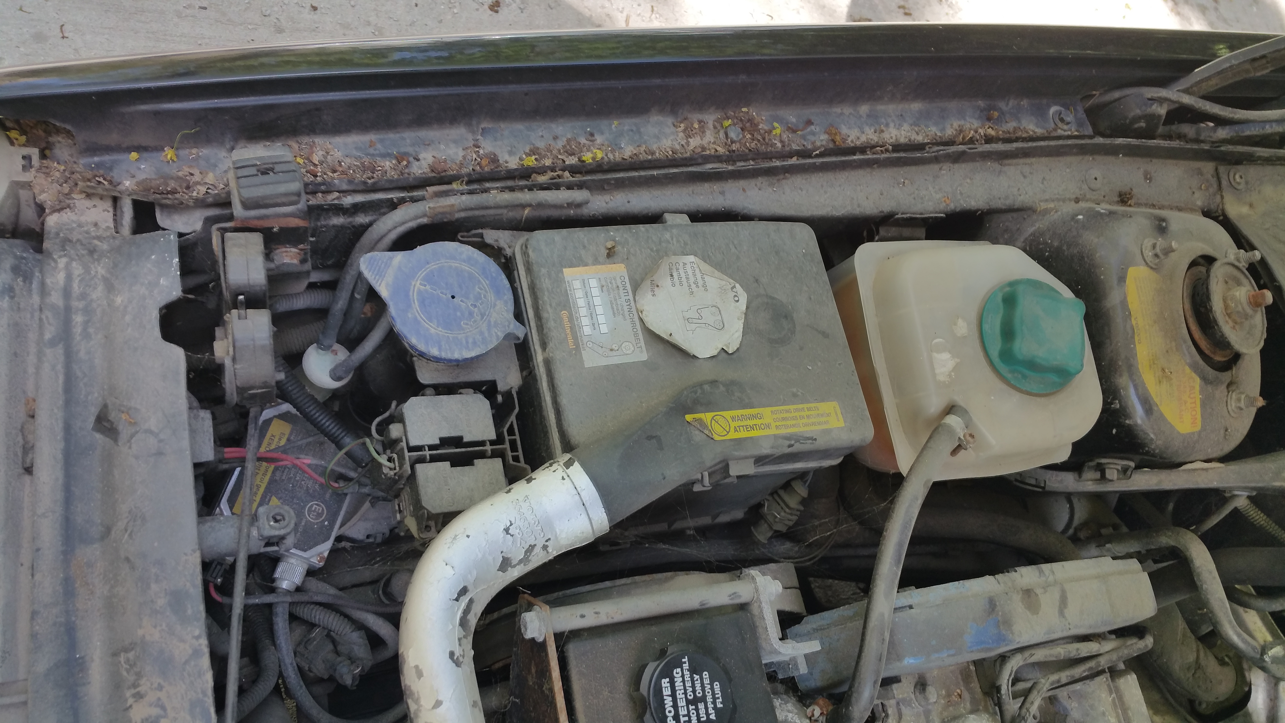

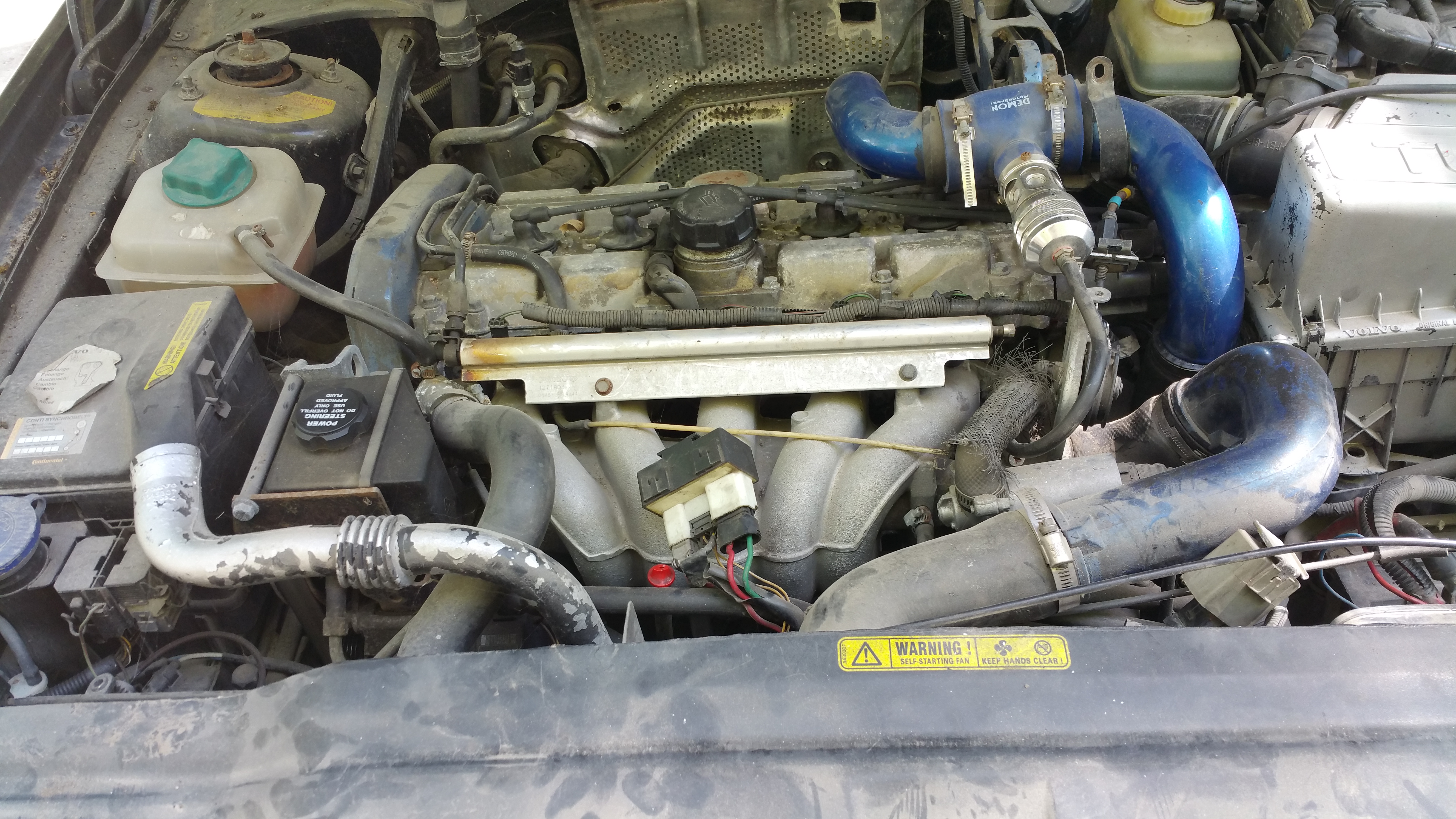

Bre,nu prea îmi ardea de poze dar pun câteva de azi.post-432-1429956626428_thumb.jpgpost-432-14299566771671_thumb.jpgpost-432-14299567245013_thumb.jpg
Cooler-ul ala suplimentar de ulei ar fi fain adaugat ca circuit secundar termostatat. Uleiul e bine sa se raceasca doar daca este nevoie.
De ce termostat? Eu am o presimțire ca va fi tot timpul nevoie.
