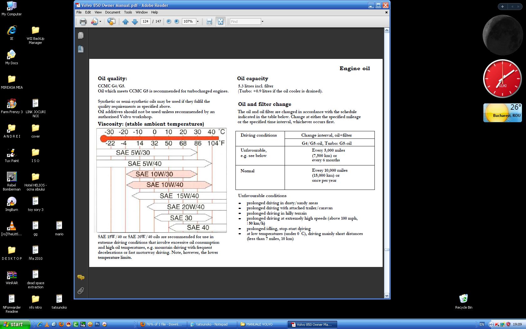

Ia sa te vedem dragule - un sfat demn de urmat pentru rabla mea:
Se da Volvo 850 (155kw) din 1996 toamna - pentru care atasez o captura din manualul original (vechi si amarit). Din nota de-acolo, cica: 15w40 sau 20w40 sint pentru extreme driving condition ...bla bla...Fast Motorway Driving....
Nimic schimbat in interiorul "saracului" motor de 15 ani...
Conditii de...driving personal: In bucuresti cit si in afara, de cite ori am posibilitatea o rup in doua, ca de-aia e T. Turbina inca isi face treaba foarte bine, asa ruginita cum e ea  :D
Pina acum a vazut in primul an: Valvoline 10w/40, apoi Motul Excess 5w/40. Motul-ul il "maninca/arde" mai mult - am observat ca VARA, in trafic de bucuresti (a I-a, a II-a si vine stopul) sau la relanti prelungit scoate putin fum alb (ulei ars) - cu 10w/40 nu am aceasta problema. Nu am observat nici un mers mai rorund/zgomotos/performant/etc. la nici unul dintre ele, in afara de "buba" de mai sus : motorul merge ca uns, tot ce vrei sau iti trece prin cap sa faci cu el in trafic faci, nici o problema. Bineinteles ca daca il voi desface voi gasi citeva probleme minore, insa mai e pina arunci. Baia de ulei sigur o voi scoate si o voi curata + sorbul, in curind.
So, Hit me with your best Oil solution for my flying brick.  :kiss2:
In 2006 (sau pe acolo) Volvo a revizuit uleiurile pt a lui gama de masini, era normal au trecut in alta era, astfel pt motorul tau Volvo recomanda niste norme care acum sunt uitate fiind inlocuite de alte norme, deci pt tine este recomandat CASTROL GTX  10W40  norma ACEA A3/B3 .
