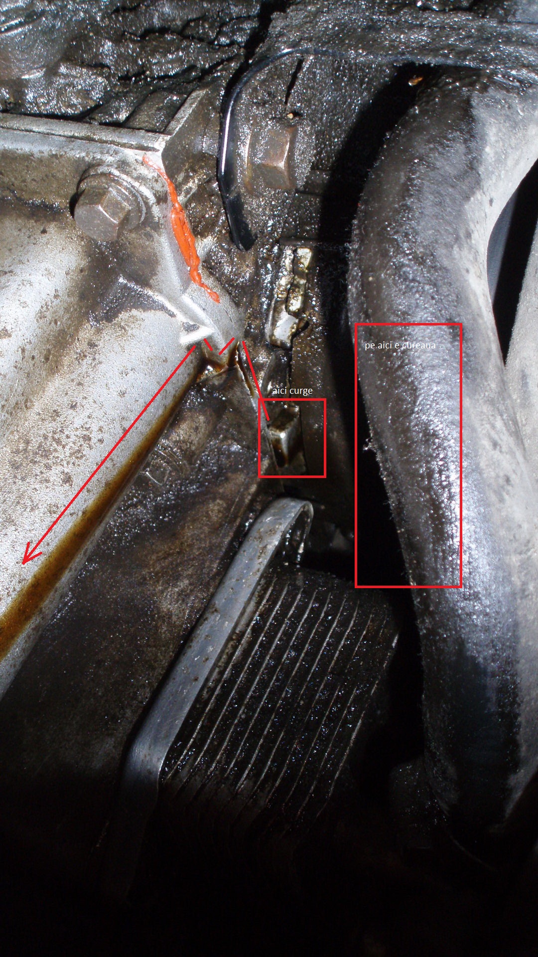

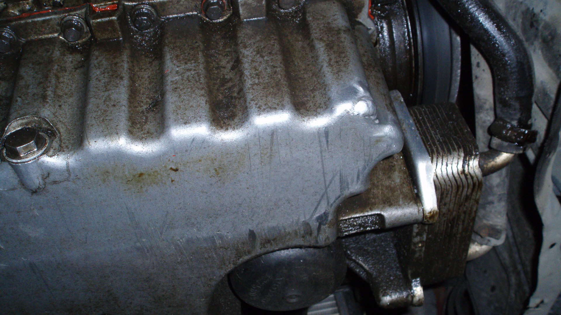

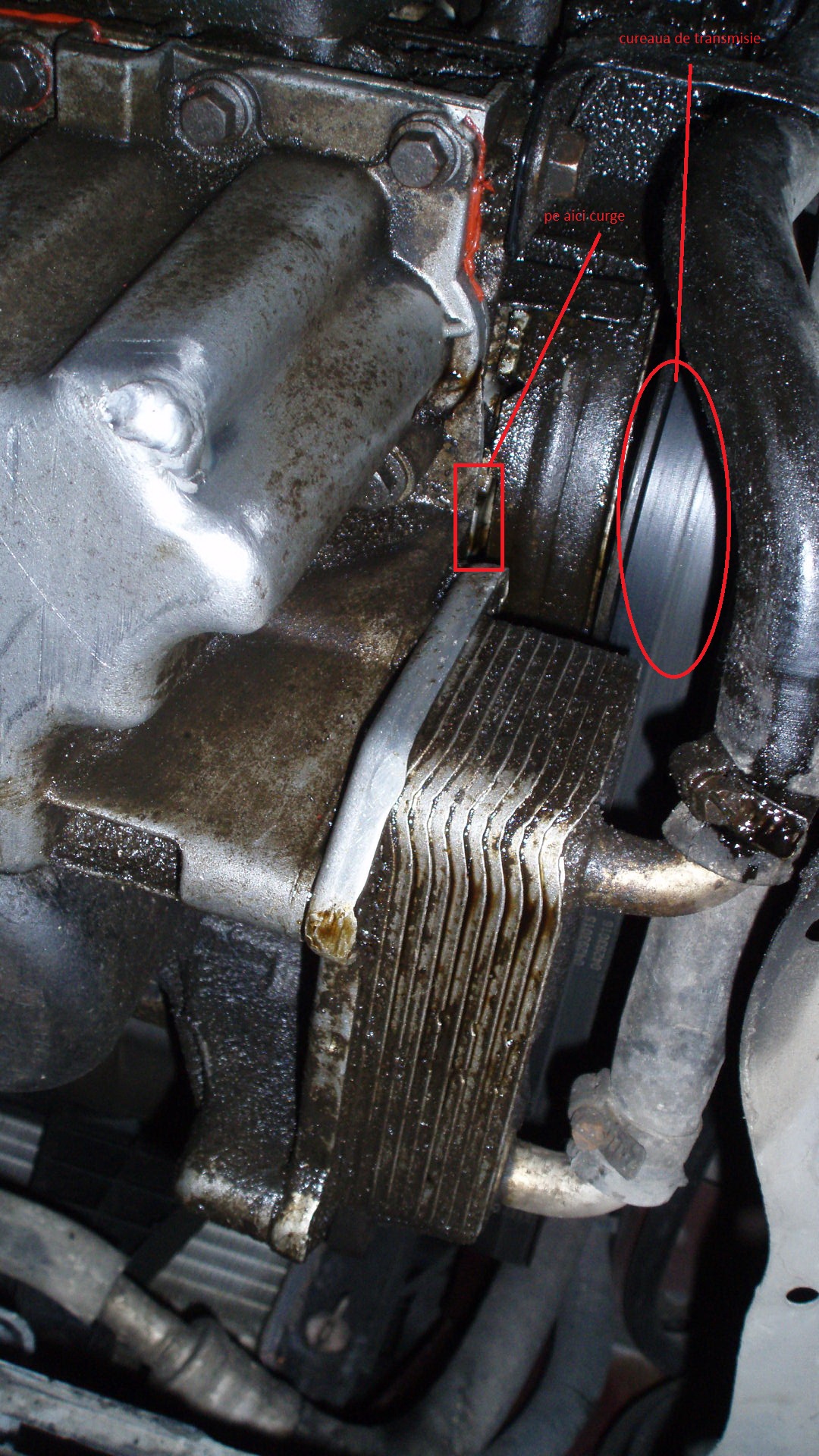

Cand ma pregateam si eu sa zic ca "GATA, Stage 0 complete!" ...
... Gasesc ulei pe jos. >:(
Sus pe rampa, lantera si ce credeti. O dara de ulei se scurge in zona distributiei, chiar de sub rola mare, cea mai de jos din blocul motor.
Mai uit sub masina, stropita toata. :'(
Am identificat zona cu probleme, din pacate nu vad efectiv gaura de scurgere, asa ca bag pozele si va intreb (ca sa am o idee pana ajung la mecanic) de pe unde curge uleiul? Un semering, ceva? Pompa de ulei e tot prin zona aia, nu?
Mentionez ca nu am probleme cu presiunea de ulei, uleiul este destul de nou (are 3.000 km)
[attach=#] [attach=#] [attach=#]
Rear main seal...parerea mea.
Adica distributie complet jos... nu?
F[word]!
Ce ma omoara la masina asta e ca nu e spatiu de loc.
Nici nu imi dau seama cum se poate schimba distributia fara sa dai motorul jos, asa de inghesuit si plin de conducte e pe acolo...
dragule, mai asteapta si alte pareri, poate nu am ghicit 100%.

Si ulei iar . In ultimii 6000 de km am schimbat de 2 ori uleiul, si mereu dala scump, 10w60.
Prima data ca trebuia :D , iar acum 3000 de km pentru ca un capac de canal a zis sa se ridice si mi-a spart baia (se vede sudura in coltul baii, chiar pe unde e dara de ulei)

Cand ai facut motorul ai pus o ringul de la pompa de ulei nou ? si simeringul ?
Nu am facut motorul. Nu aveam de ce. Cifrele de compresie din paginile anterioare erau in grafic.
Singura problema a mea era la turbina, pe care am reconditionat-o.
Cred ca ai dreptate. Thanks.
Daca poti, da-mi si un cod, sa il intreb pe Alex de pret.
Costine daca tot umblii i-a si 3 si 5 . Crede-ma sunt ffff importante .
3 costa cam 30 de lei si 5 cam 35 de lei . 3 este un o ring care etansaza pompa de bloc ca sa nu curga ulei pe langa si 5 este o garnitura de hartie .
Oke. O sa iau tot, schimb si distributia, etc. Daca tot e bal... Dar maine comanda, ca Alex face spume daca il buzz-ui duminica :D
