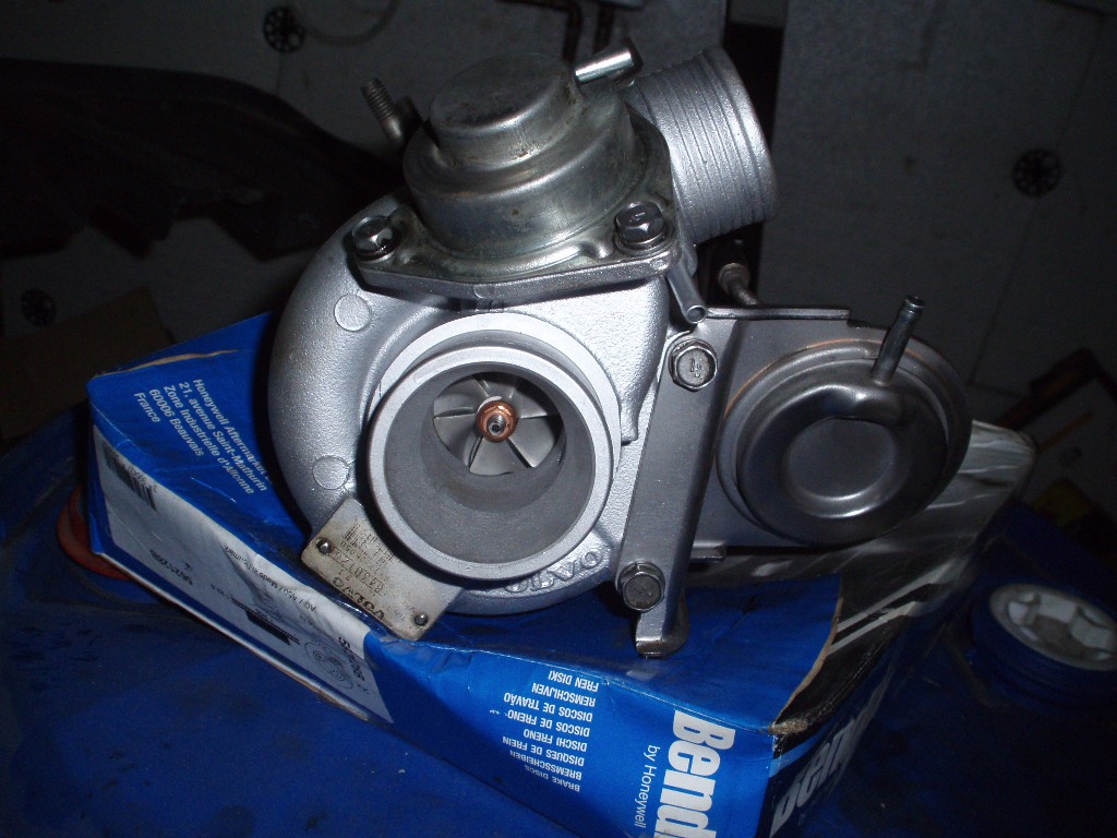

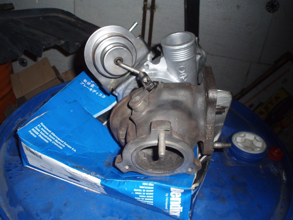

Intrucat imi manca ulei pe la turbo si il si scotea pe teava sub forma de fum, de radeau si Midnightcaller si Brava de mine :D, am pornit, intr-un final, operatiunile de revitalizare.
Am inceput cu reconditionarea completa a turbinei. Cei de la turbocenter.ro (BV) mi-au schimbat totul in ea, si a ajuns practic ca noua.

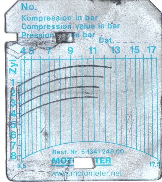

1. In una din pozele de mai jos, vedeti testul de compresie. Valorile de acolo sunt:
Cyl1 - 12.6 bar = 182.75 PSI (primul cilindru de langa distributie)
Cyl2 - 11.9 bar = 172.60 PSI
Cyl3 - 11.5 bar = 166.80 PSI
Cyl4 - 11.4 bar = 165.34 PSI
Intrebarea mea este: cum vi se par valorile astea, pentru un B4204T din '99?
Stiu, exista ceva diferenta intre primul si ultimul, insa e momentul pentru desfacerea motorului?

Curba ta de compresie arata ok pentru anii masinii. Eu zic sa stai cuminte daca n-ai probleme cu masina. Compresia este un indicator, mai intersant ar fi sa iei o presiune de ulei. Aia ti-ar spune mult mai multe. ;)

Cat despre compresie , este OK !

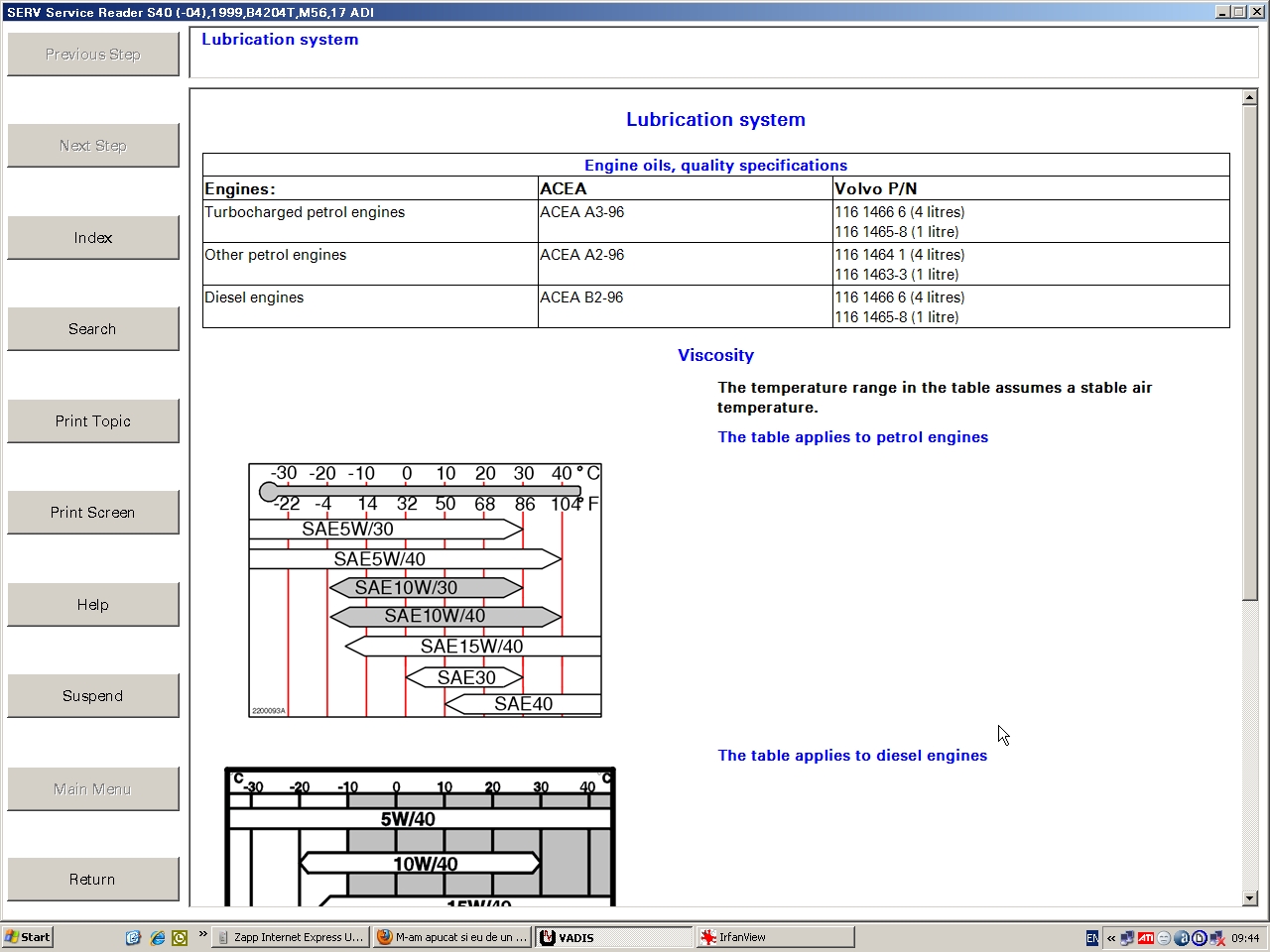

Eu vad pe siteul Castrol ca pt acest motor se recomand ulei 5w30 cu specificatie A1/B1 .
BP recomanda 0w30 norma A3/SH .
Iar in vadis zice tot A3 .
Deci pana la urma trebuie A3/SH si in functie de uzura motorului merge un 5w30 .
