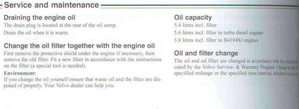

voi atasa 2 imagini scanate din cartea mea de intretinere a volvo s40 (gasiti va rog imaginile la baza mesajului)
remarcati va rog 3 lucruri:
1. cantitatea necesara de ulei pentru un schimb;

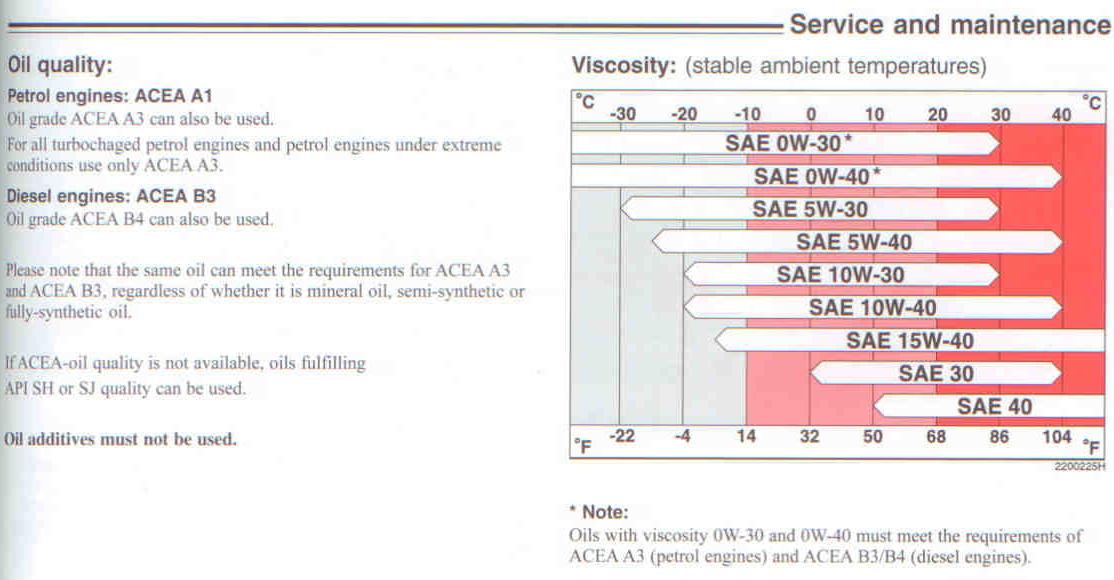

2. important este ca uleiul sa fie in caliatea ACEA A1 sau A3 pentru motoare pe benzina si ACEA B3 sau B4 pentru motoare diesel -- citeste asta inainte de a cumpara (decide) uleiul;
3. domeniul de temperaturi ale ambientului pentru care viscozitatea este in parametrii si uleiul isi pastreaza caracteristicile de ungere...
reiese din imagine ca 5w40 isi pastreaza caracteristicile (viscozitatea) intr-un domeniu mai larg de temperatura (-25oC  pana la +40oC)
eu mi-am luat 10w40 (-20oC  pana la +40oC) - iarna asta n-a fost sub -20oC... :)
