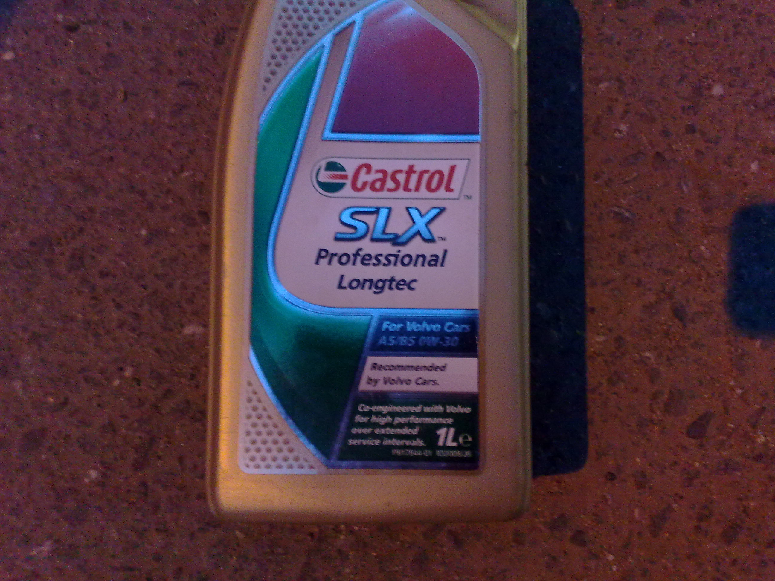

incerc saptamana asta sa trag in poza  bidonul de ulei Castrol 0W40 recomandat ptr.volvo
cu scuzele de rigoare 0w30 professional longtec - dupa cate scrie in prospect- recomandat motoare volvo in 5, atat benzina cat si diesel.

Eu am ulei Castrol SLX 0W30 cu o calduroasa recomandare a mecanicului meu volvist... Am ~166 mii km
Imi spuneti si mie cum se traduce asta?
Multumesc!
din cate stiu eu , 0w30 se pune la masinile de generatie noua.....si NOI.
la motoarele noastre cu uzura cat de cat, uleiul ala e prea subtire,si efectul este ca "il mananca" mult mai repede ca pe un 10w40
intreaba-l pe mecanicul respectiv daca am dreptate sau nu. dar eu asa am citit peste tot(asta nu inseamna ca sustin sus si tare ca nu poate avea omu dreptate)

Cam asa mi-a spus si el... Insa fiind mai putin vascos, ajunge mai usor in parametri, deci uzura motorului se reduce, asta mai ales iarna cand motorul se incalzeste mai greu. Ce mi s-a parut ciudat aici insa era faptul ca nimeni nu specifica nimic de acest tip...
Initial folosisem tot 10W40, dar am renuntat prin iulie...
Am rezolvat dilema! E exact ce-mi trebuie... Scrie clar ca e pt Volvo-uri care au trecut de prima tinerete, nu mai zic ca e special pt aceste masini... De-aia nici nu se gaseste pe toate tarabele...
